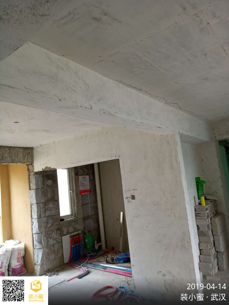

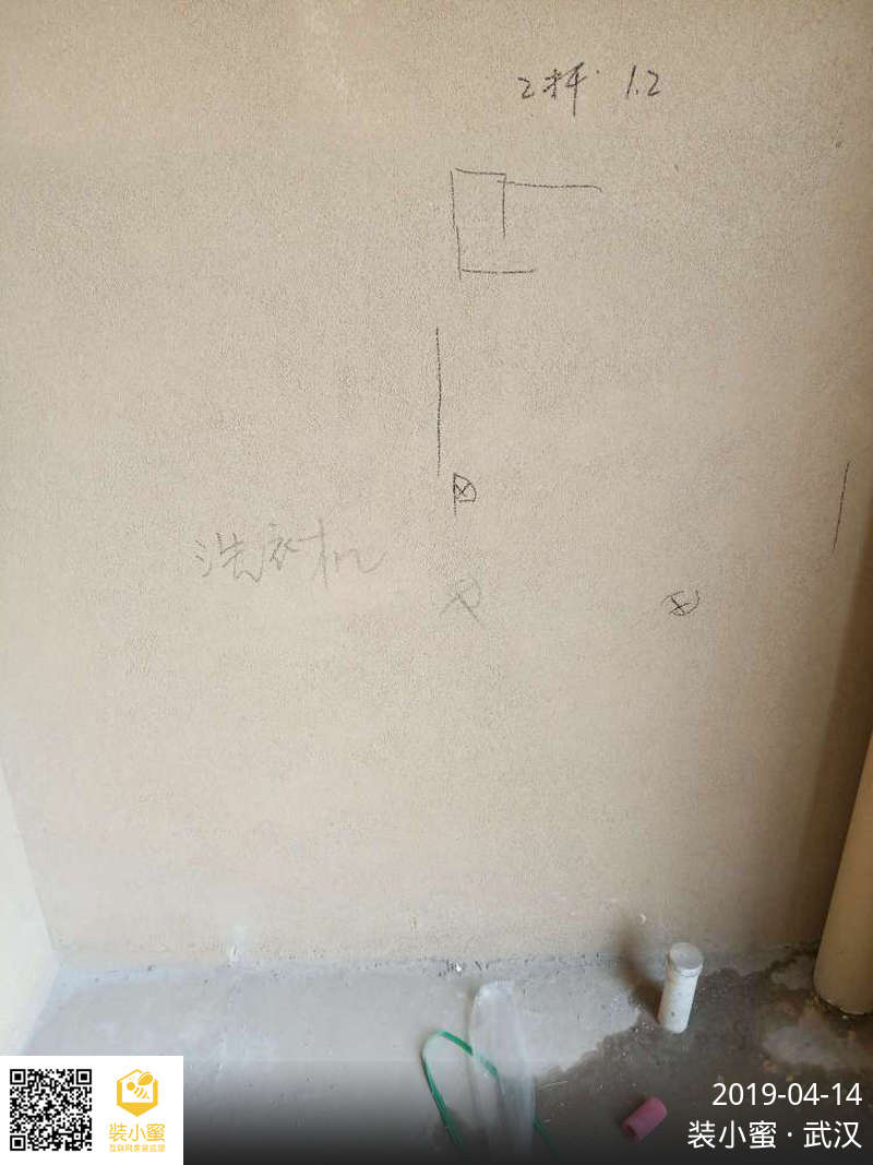

墙面腻子、保温层已铲除

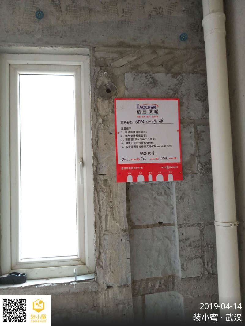

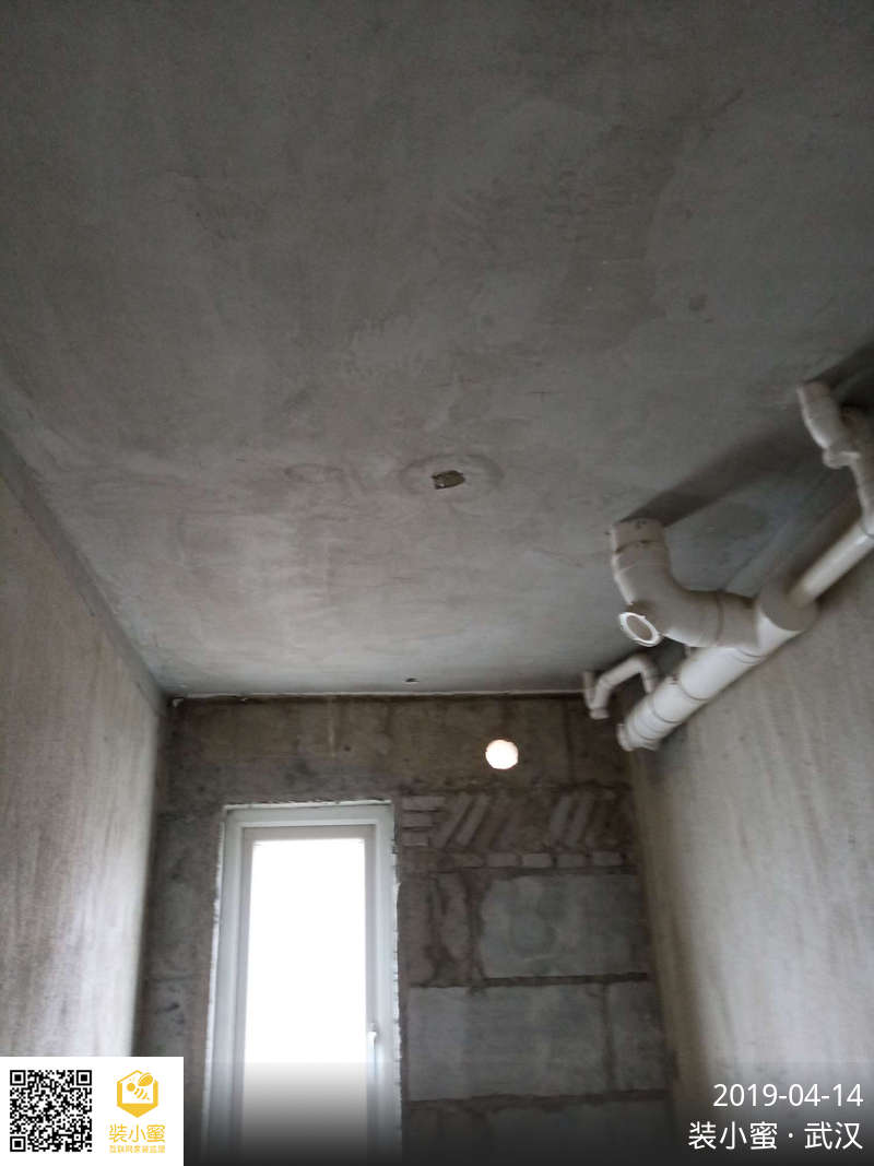

①、卫生间窗户开关不正常,需要修整。

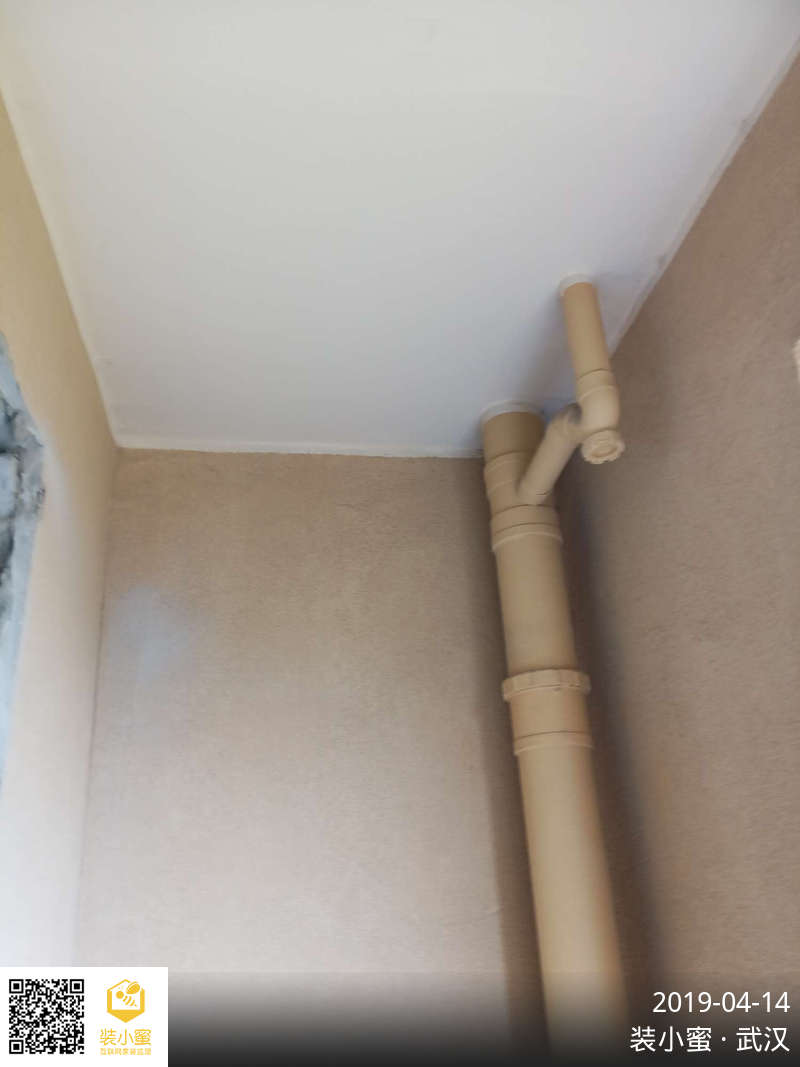

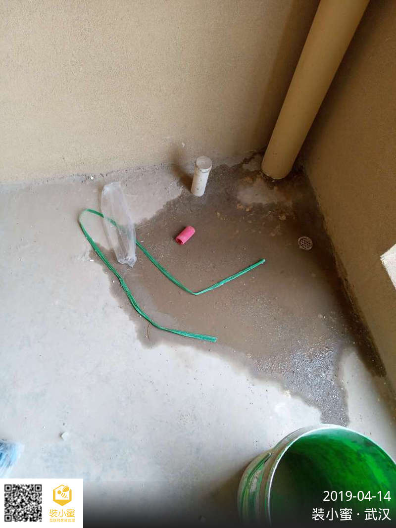

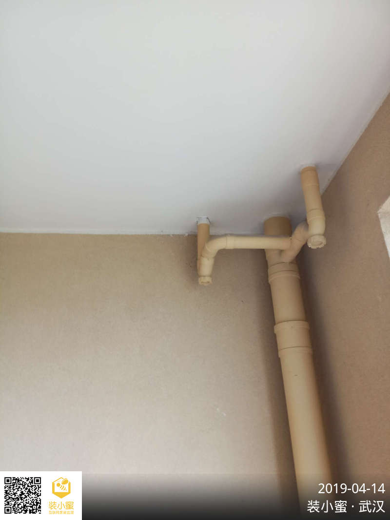

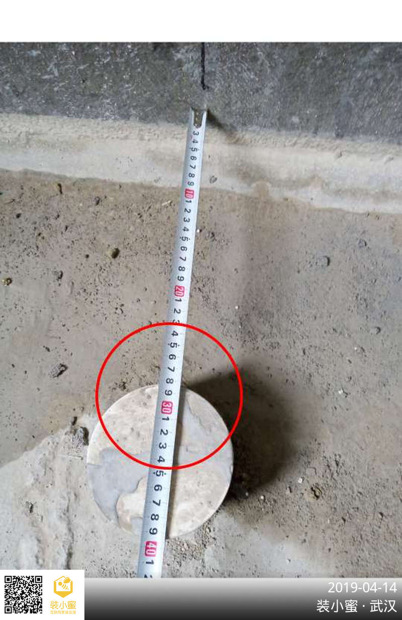

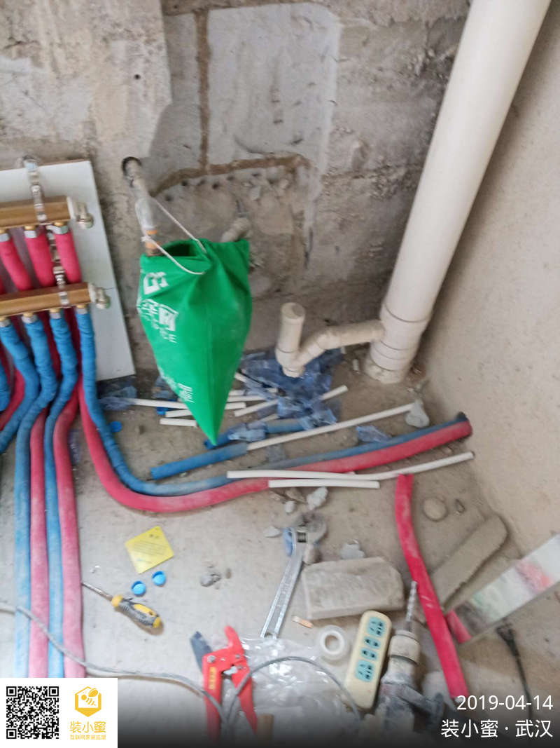

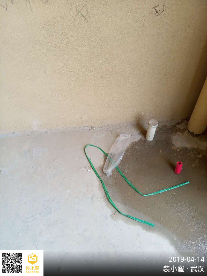

②、主卫排水管间距偏大,需要调整。

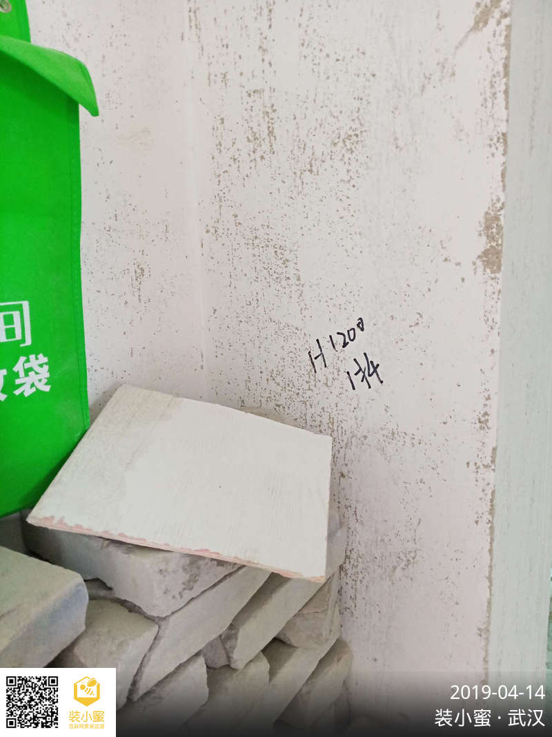

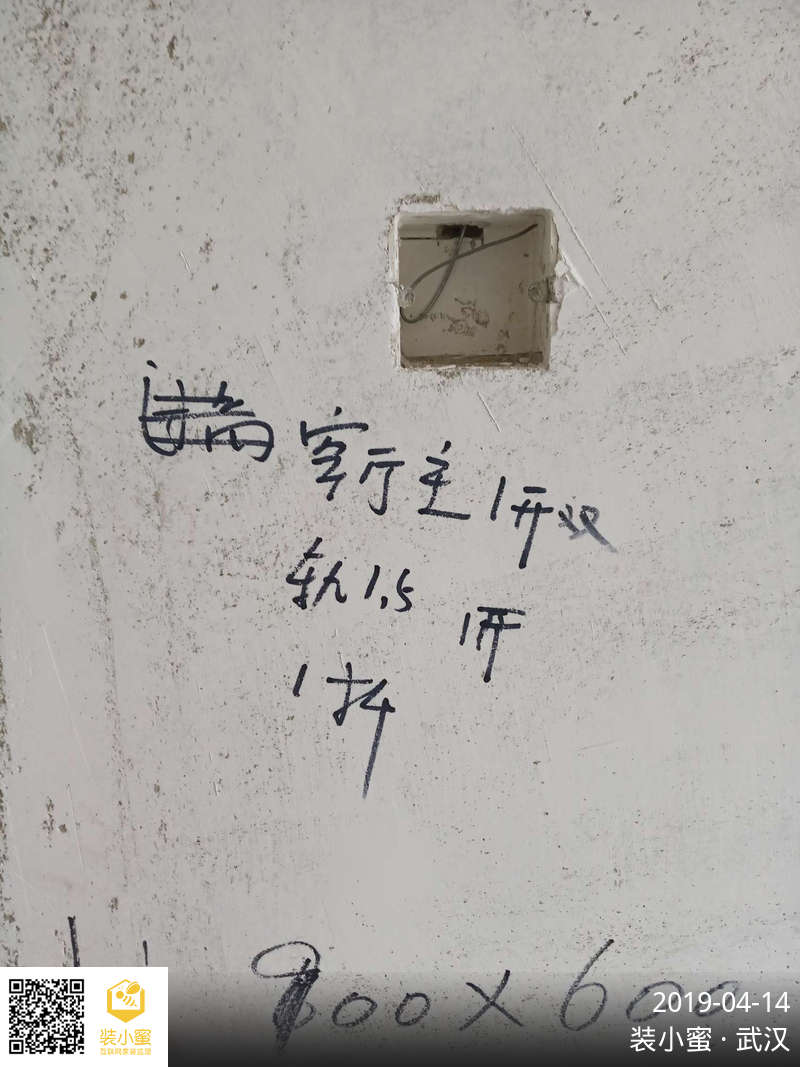

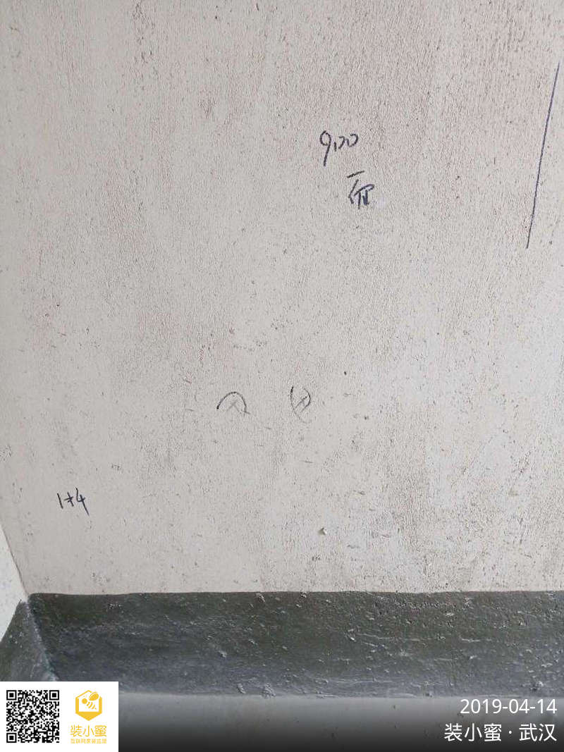

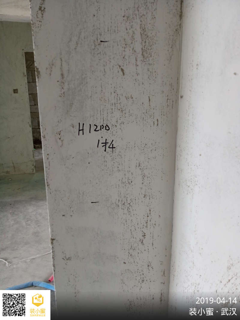

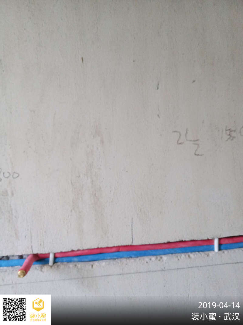

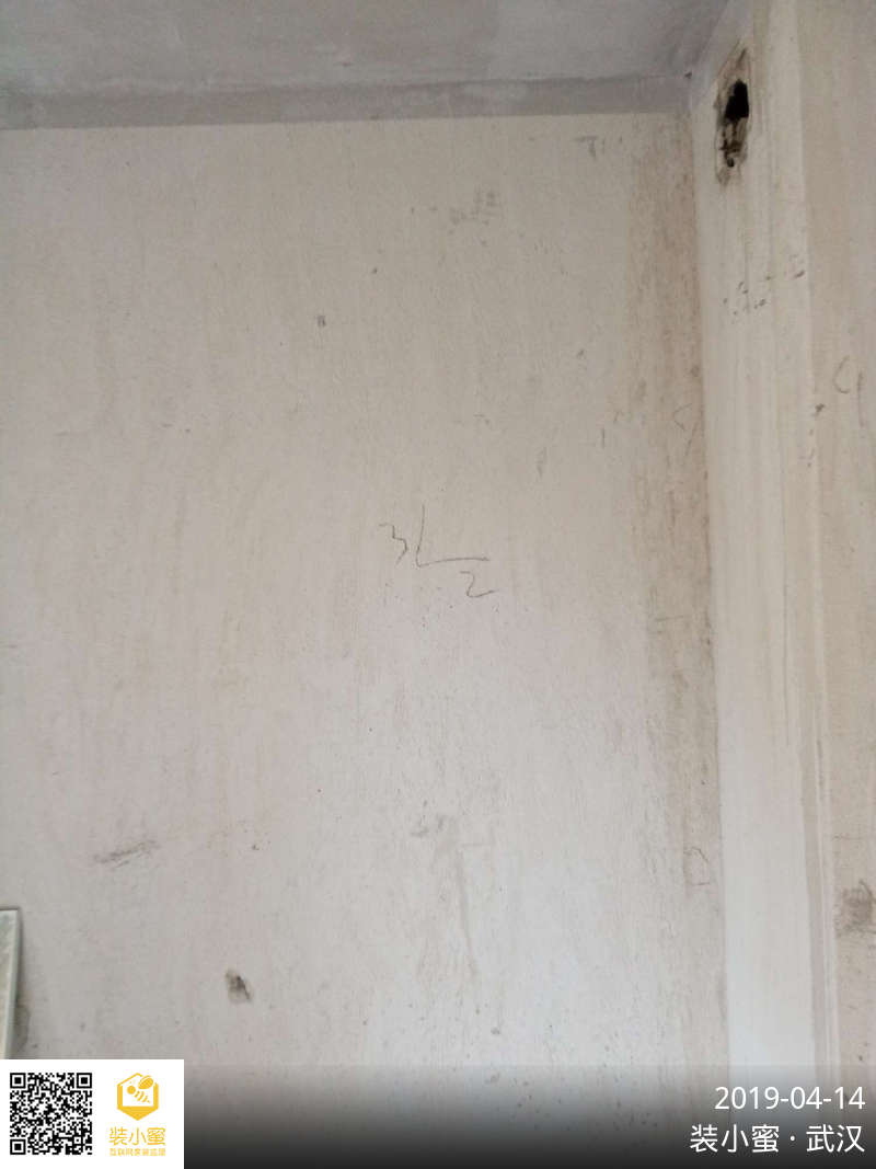

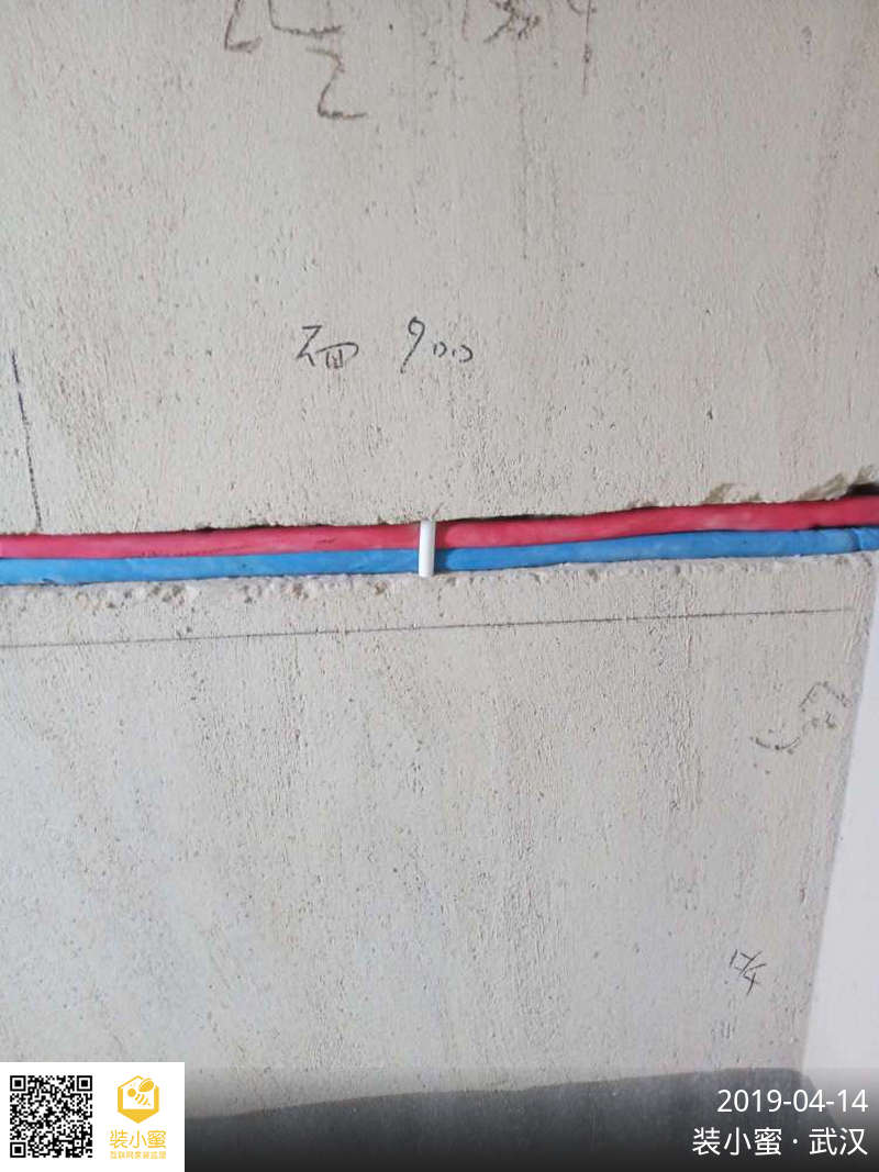

建议卫生间水电管线走天花下行铺设,厨房水槽处预留前置过滤器位置,顶部热水管作保温处理,水管间距≥10厘米;卫生间淋浴混水阀处预留等电位线、使用连体内丝弯头;线盒、电箱与线管使用锁扣连接,单管穿线截面积不超线管内截面积40%;强弱电预留间距300,特殊情况不小于150,强弱电交接处屏蔽处理;排水管使用半弯、斜三通,卫生间预留暗地漏;开关、插座弹水平线;各房间单独回路,大功率电器单独回路使用4平方电源线;湿区地面开槽处做防水处理。

给水点位置与水管安装方案确定,可以实施

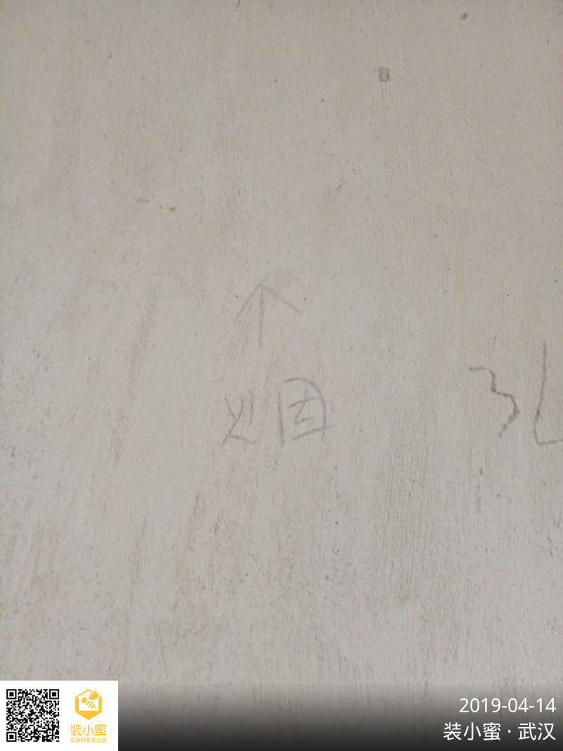

油烟机排烟管的位置已明确,可以实施
