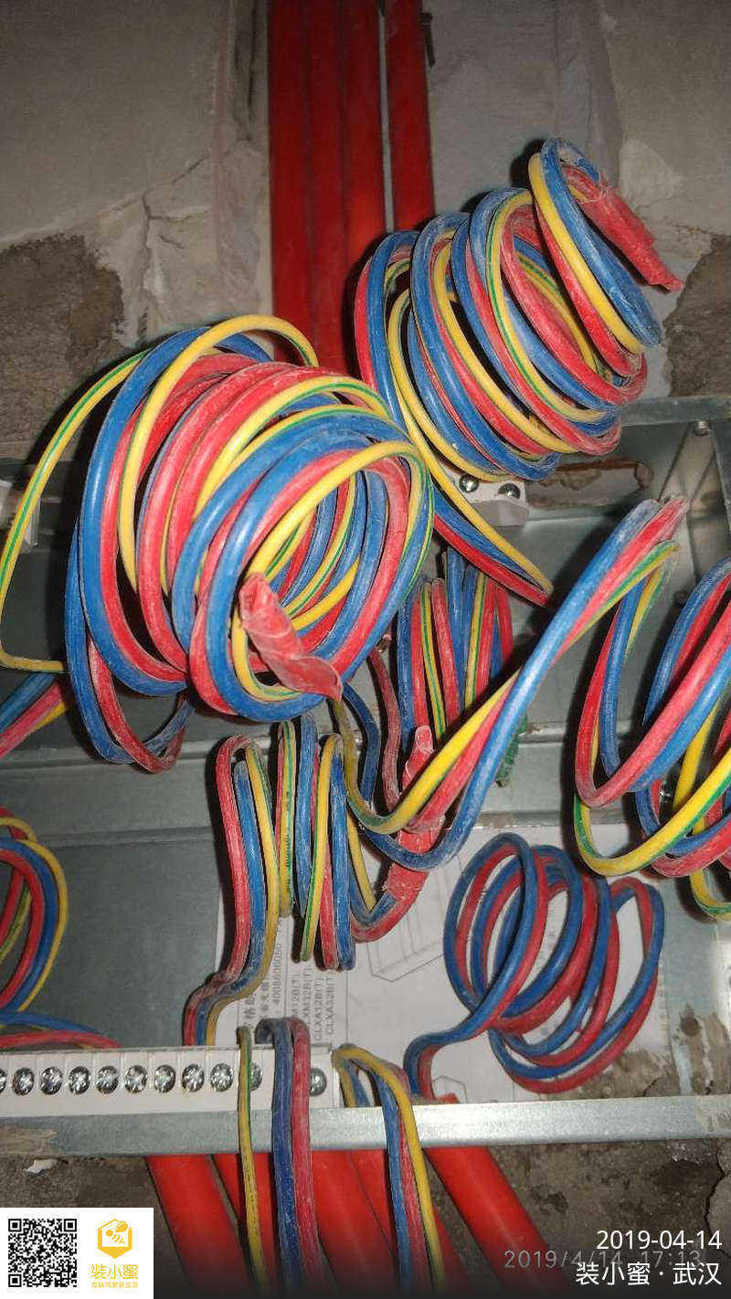

现存隐患:5

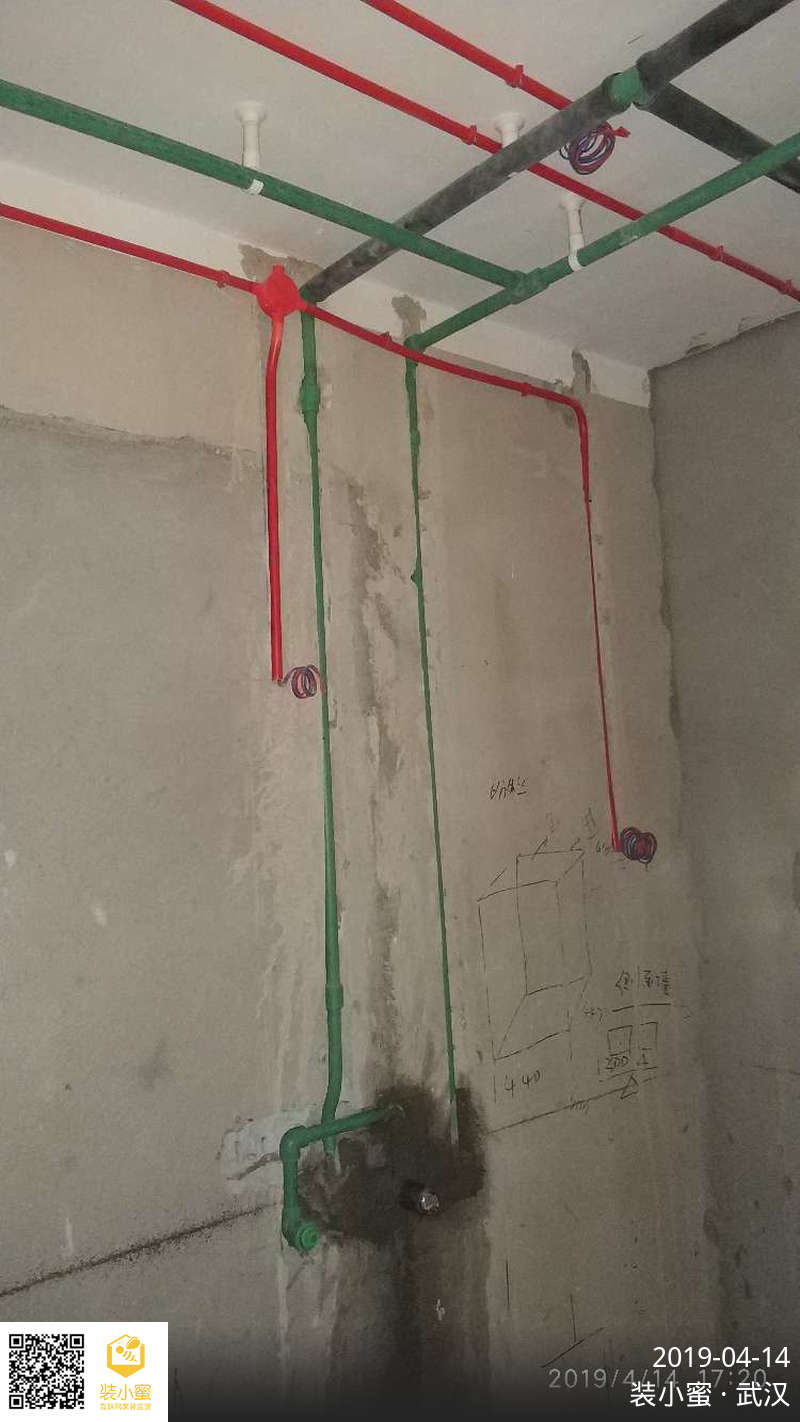

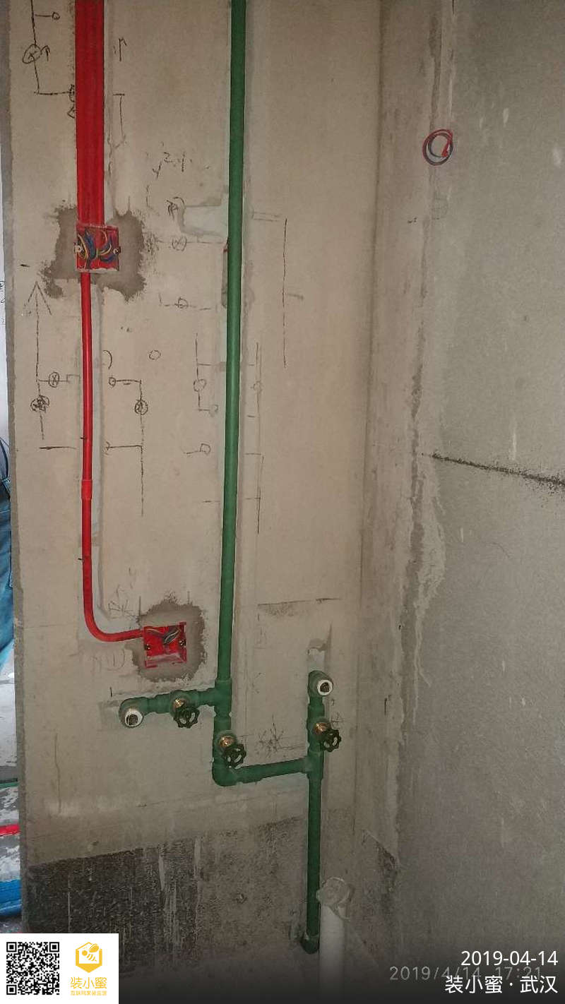

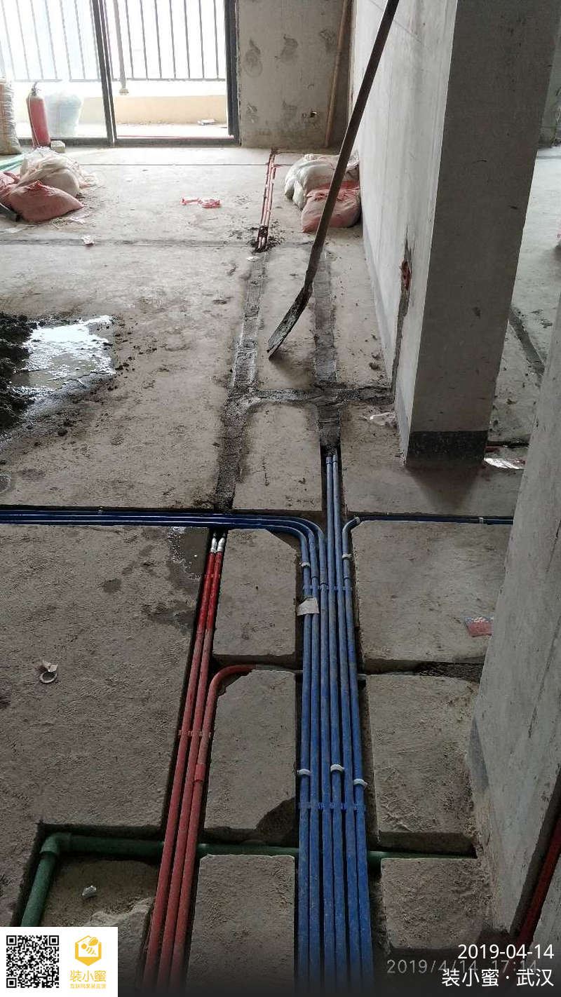

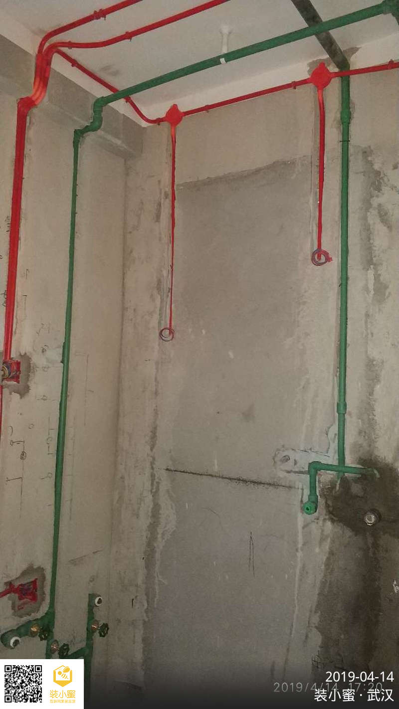

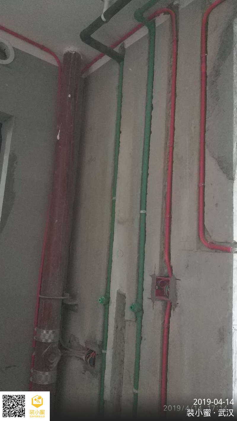

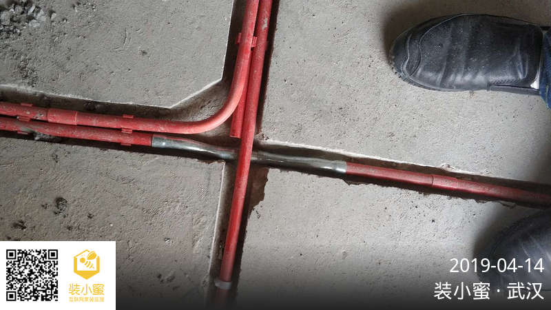

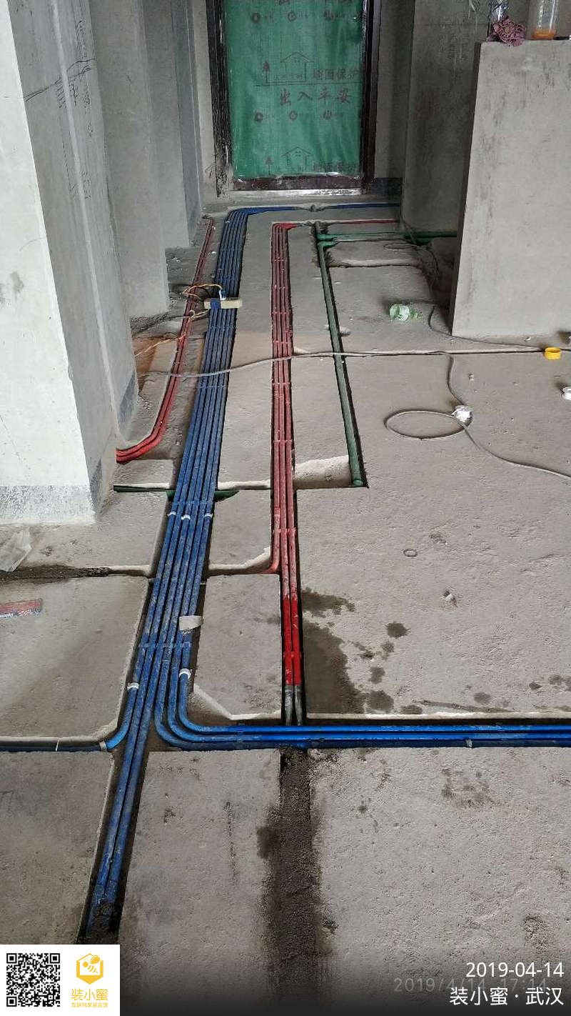

1.阳台地面为潮湿区,不可以铺设电源线管。

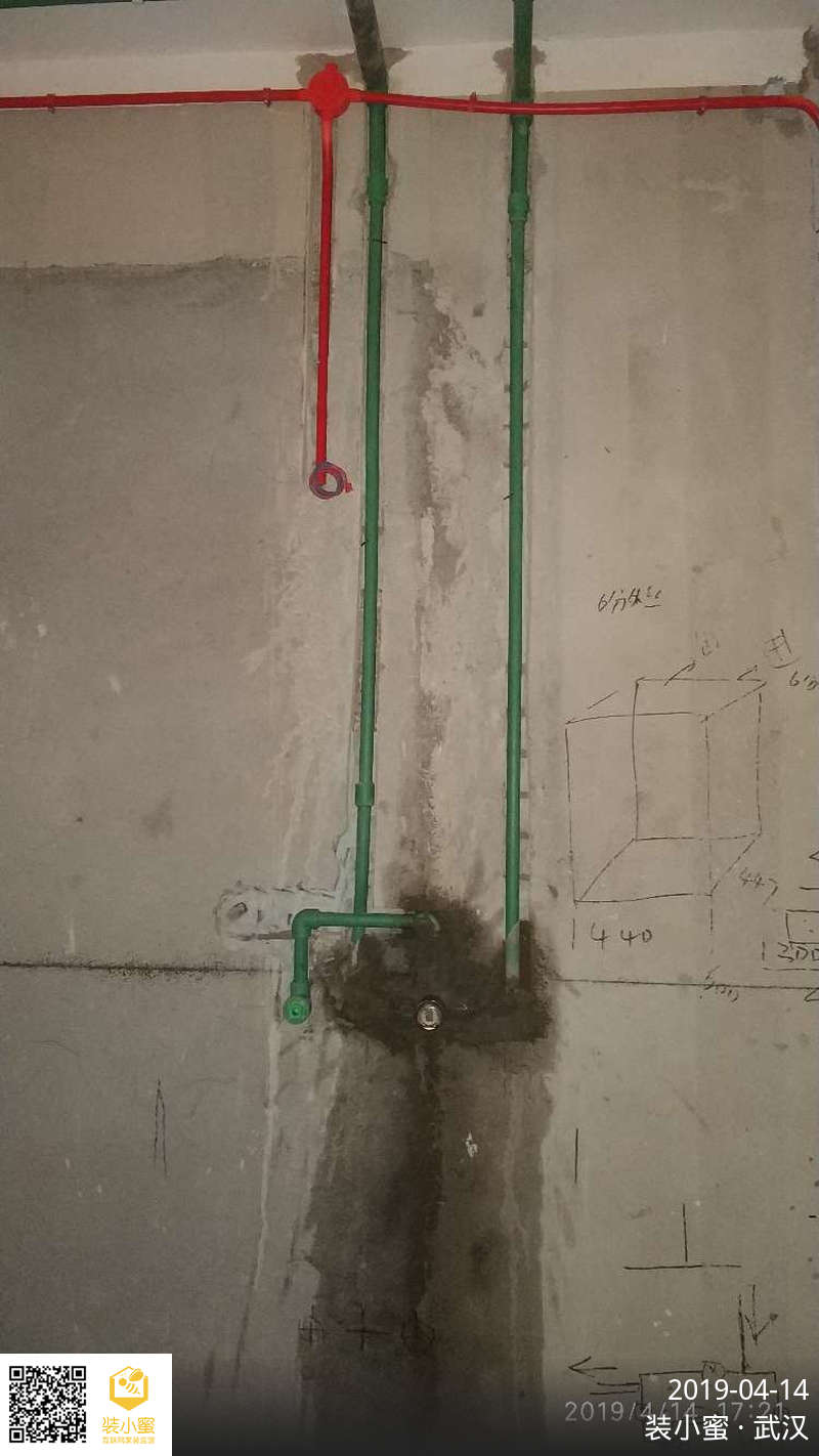

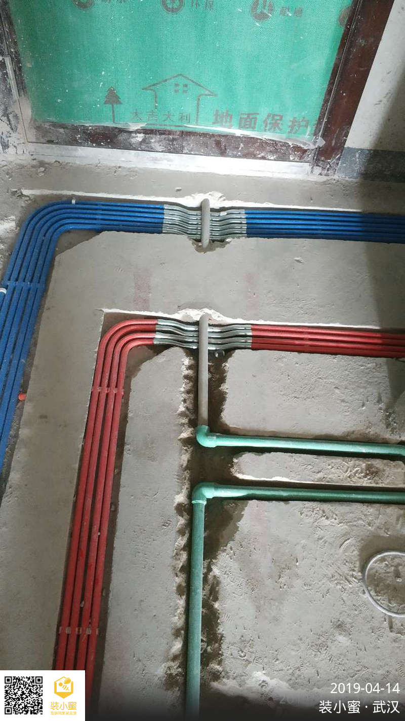

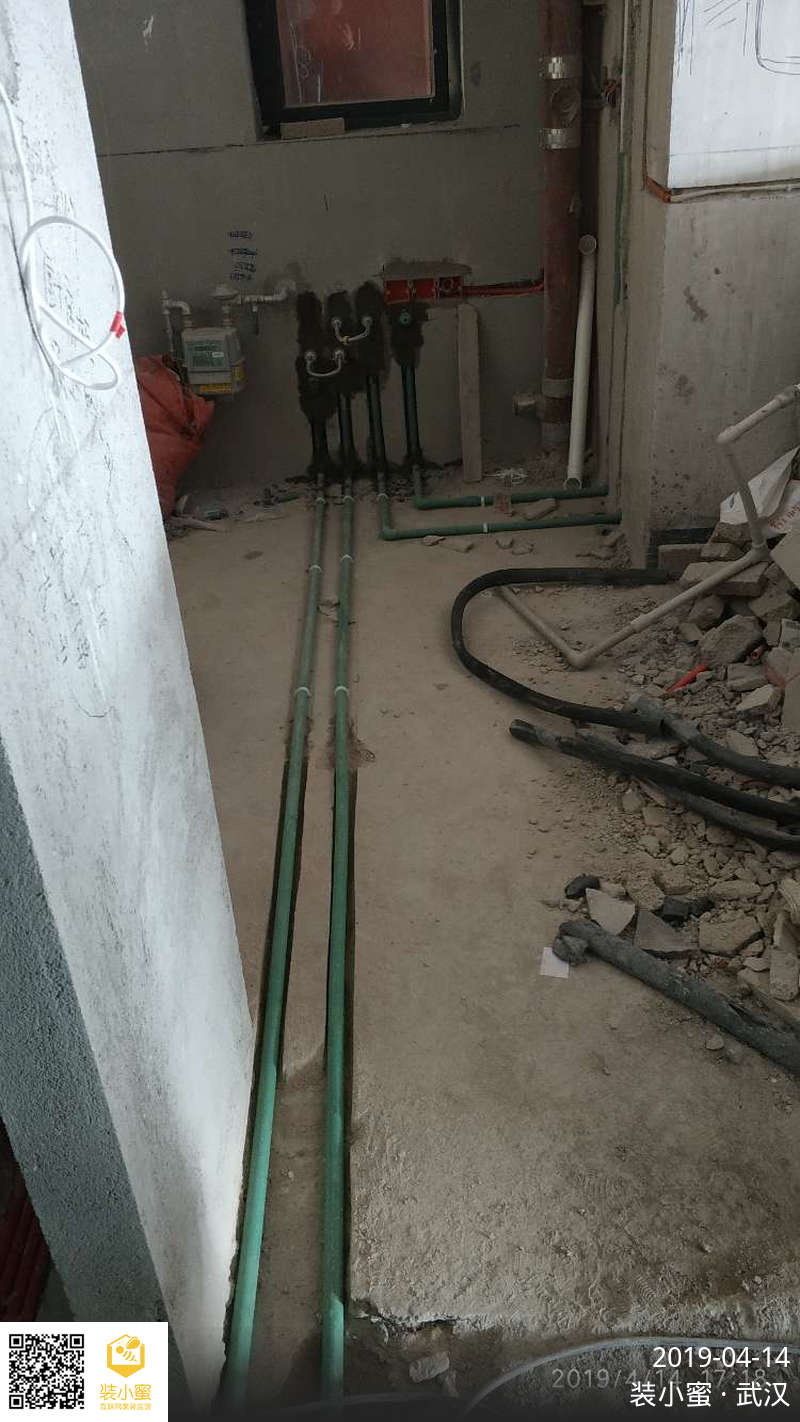

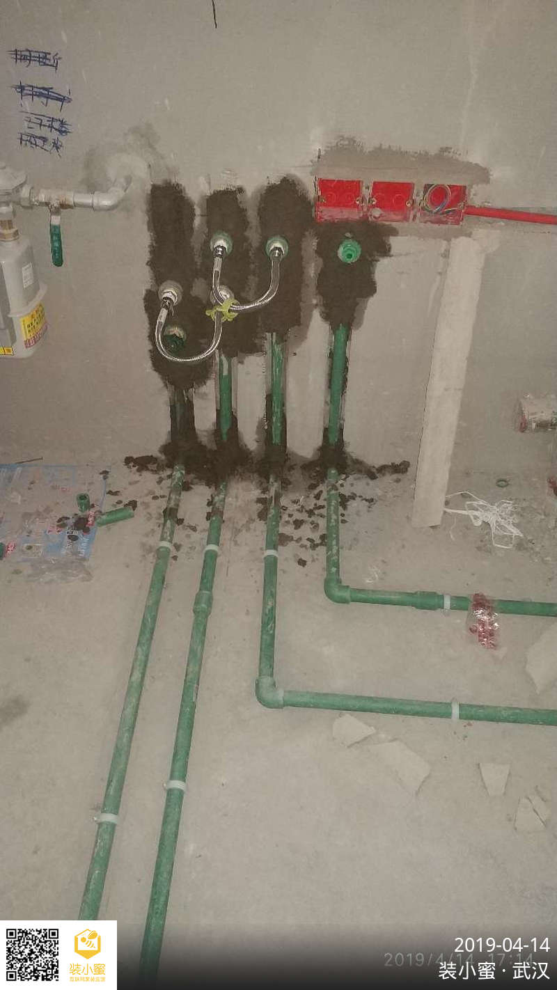

2.阳台冷热水管间距较小,固定时需分开距离。
3.空调接地线线径较小,建议更换。

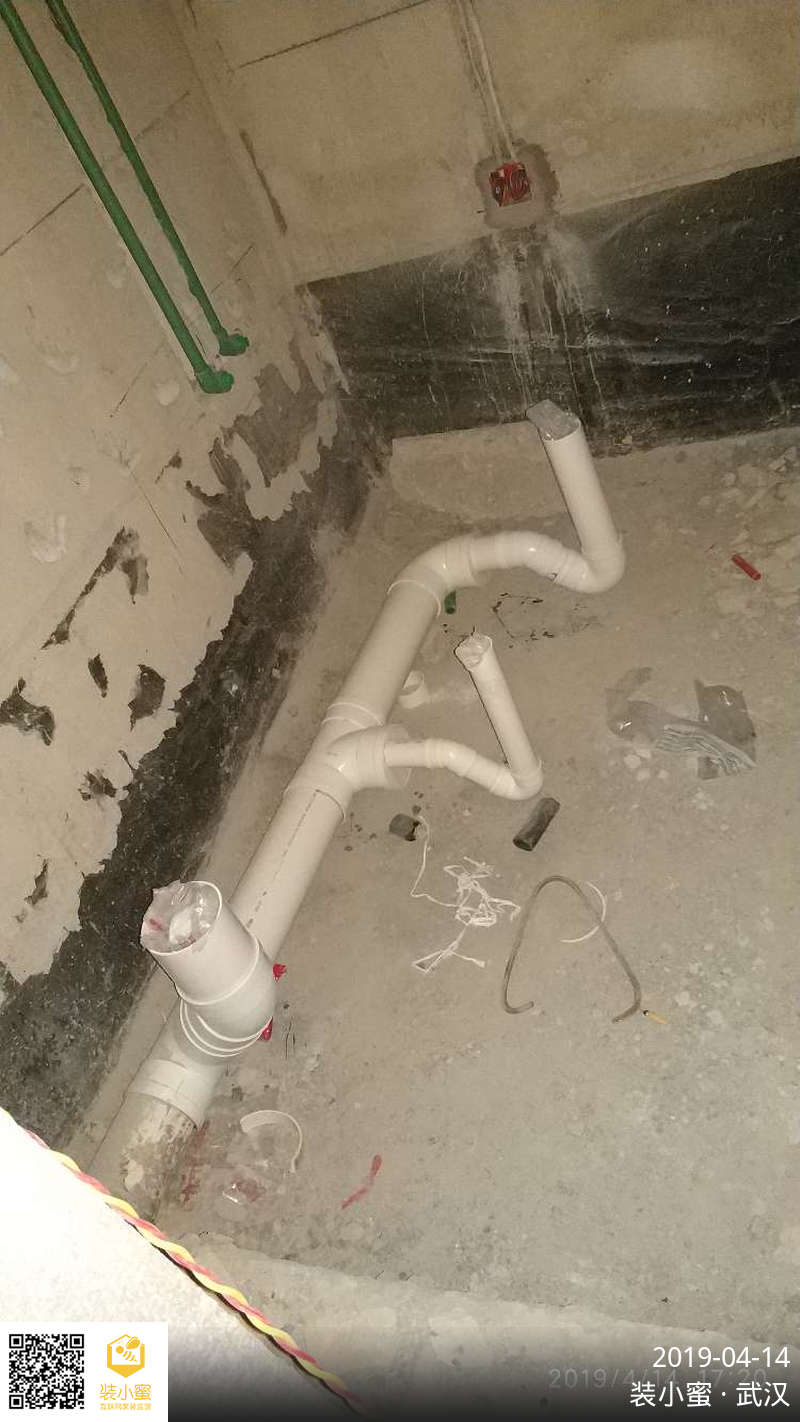

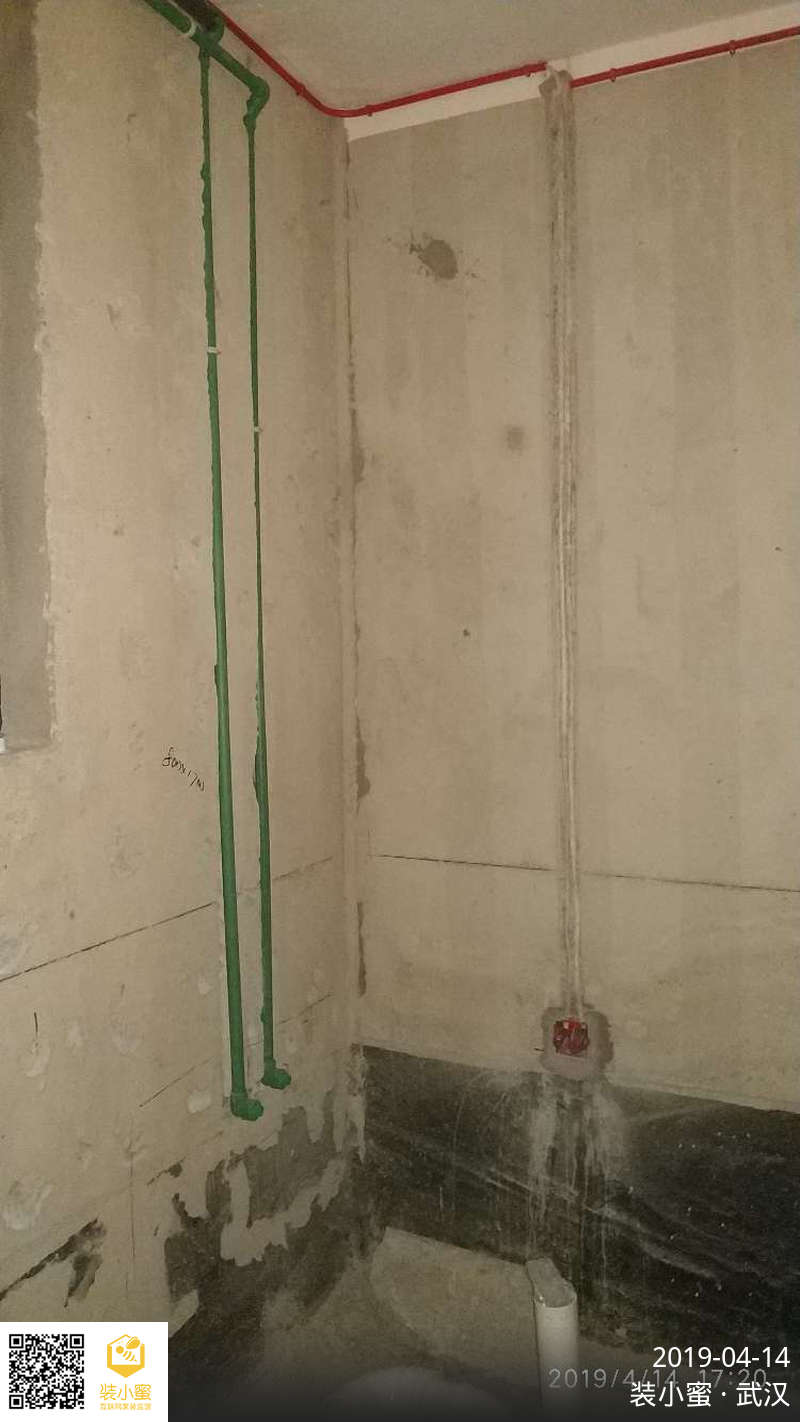

4.卫生间排水坡度较小,需要调整。
5.卫生间建议加设暗地漏。
6.浴缸旁的插座如不需要,为保证安全建议放到吊顶里面。

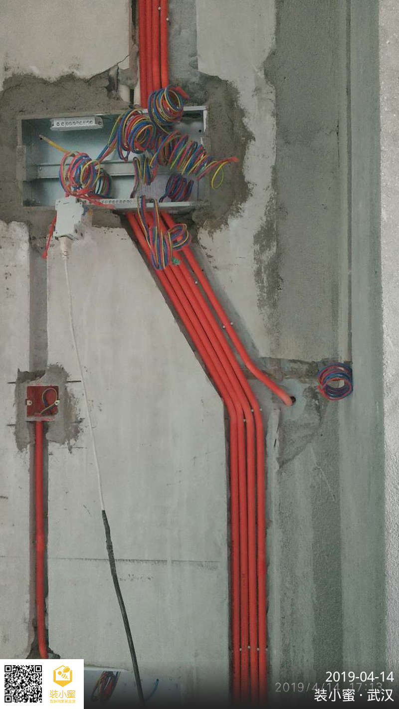

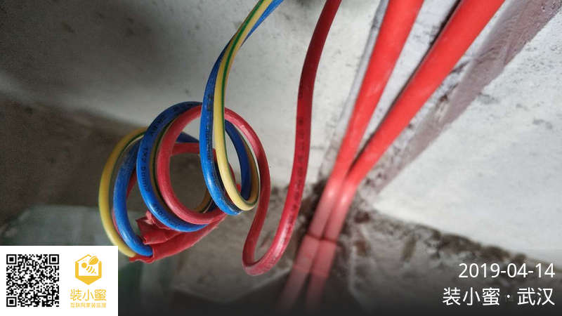

7.局部电线穿墙处电线裸露,需要套软管保护。
8.卫生间浴缸龙头需要连接等电位。
9.以上问题已告知客户和施工方,施工方已同意整改。

2.厨房热水在右侧,安装时需要注意。
3.插座地线为1.5,因合同未注明。
4.卫生间因原防水层破坏,基坑回填前须做一次防水,建议使用橡胶防水。

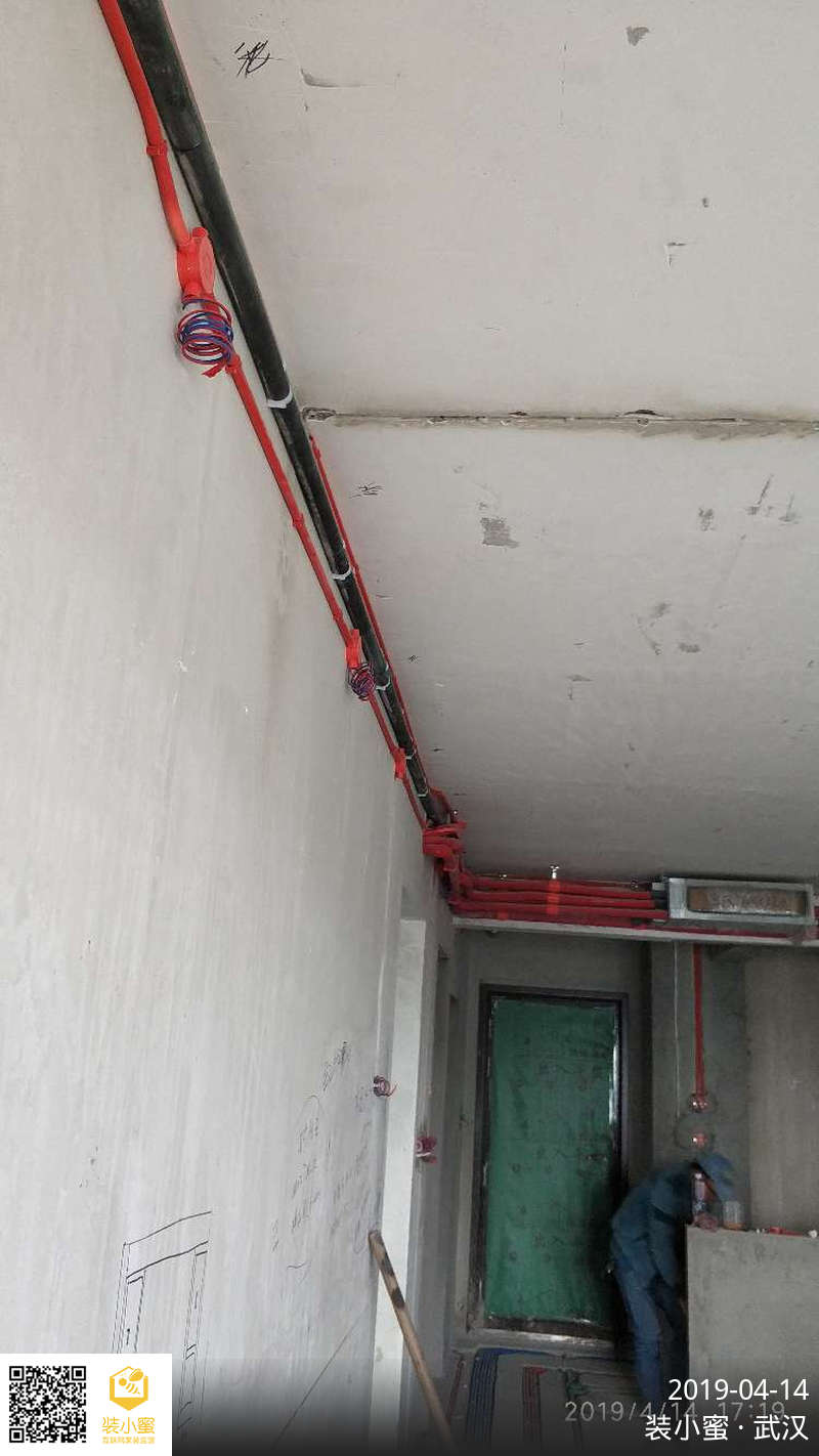

5.室内顶部灯线需要套软管保护。
6.顶部基层铲除需要加强。
7.因卫生间进水管,从干区地面穿入,涂刷防水时,需要重点注意。
8.墙面龙头使用液体生胶带,今日未做打压测试,下次木工交底时再做。
