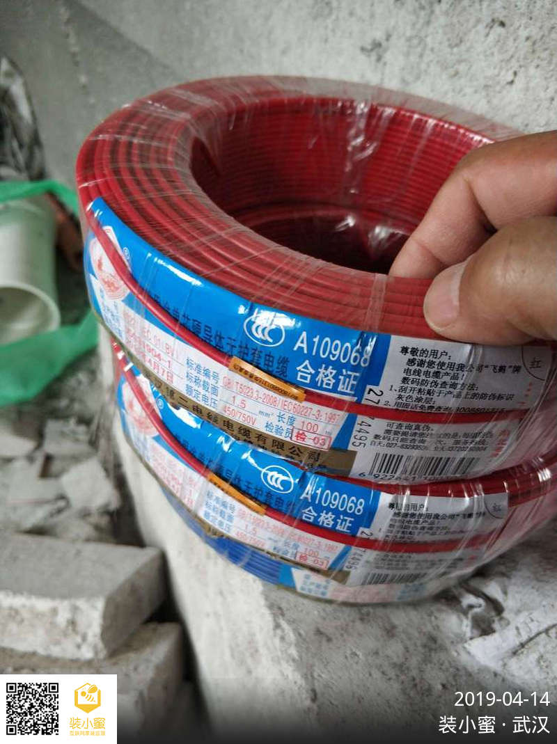

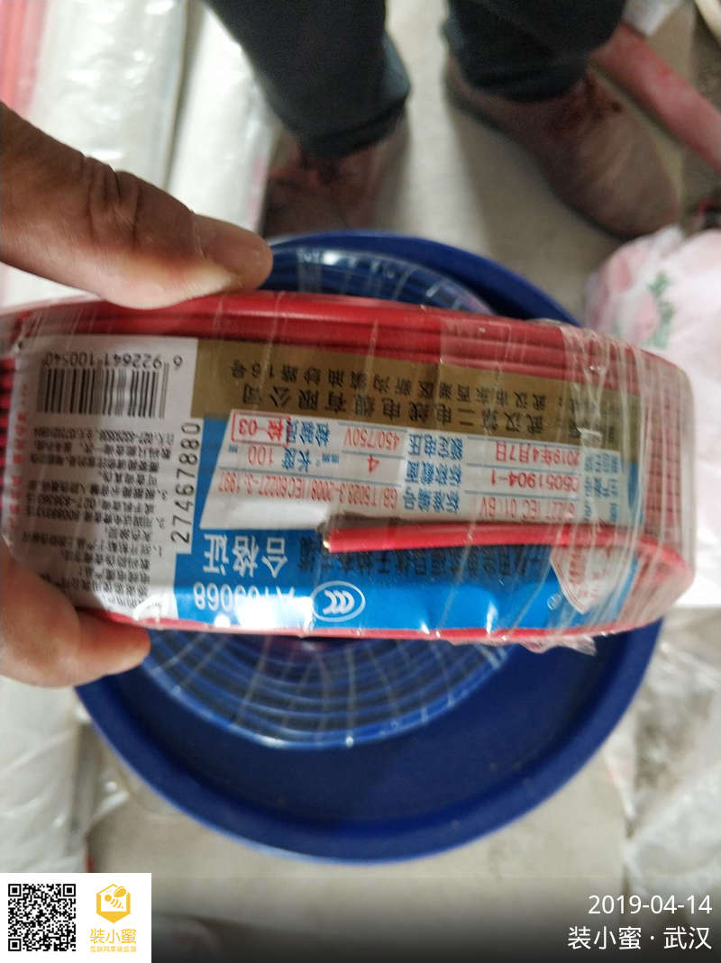

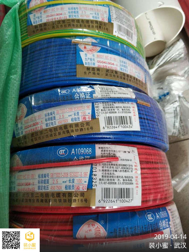

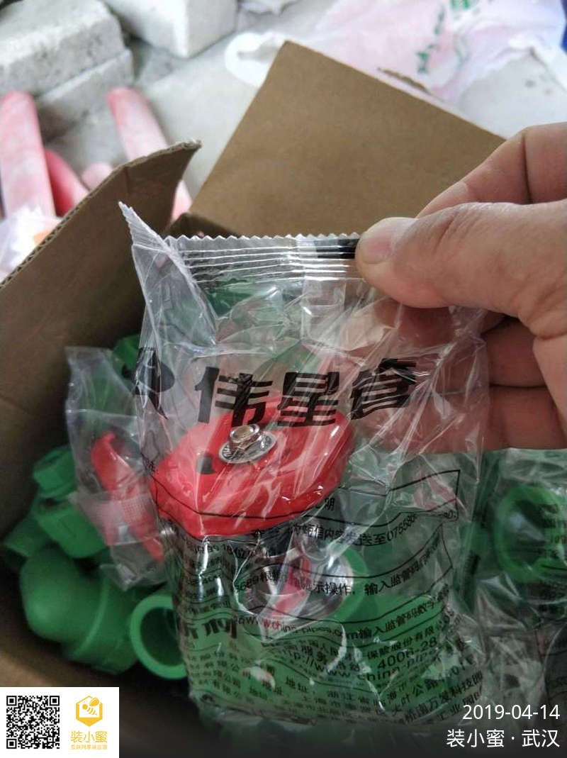

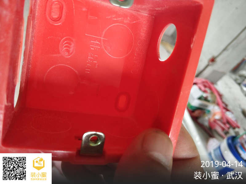

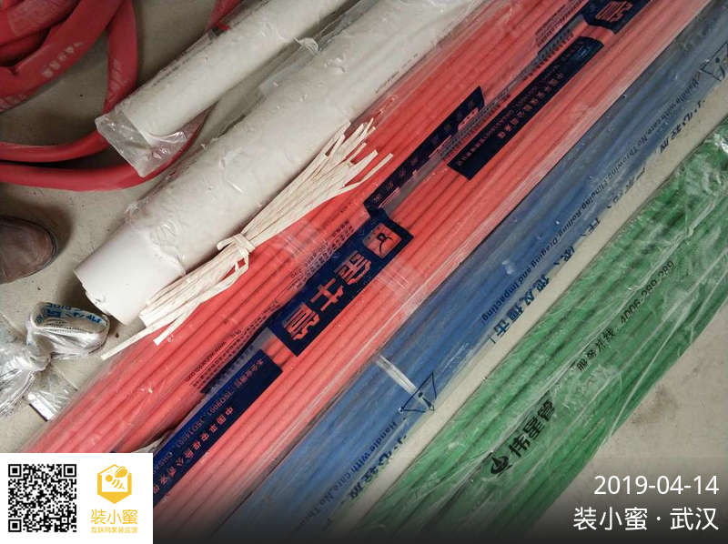

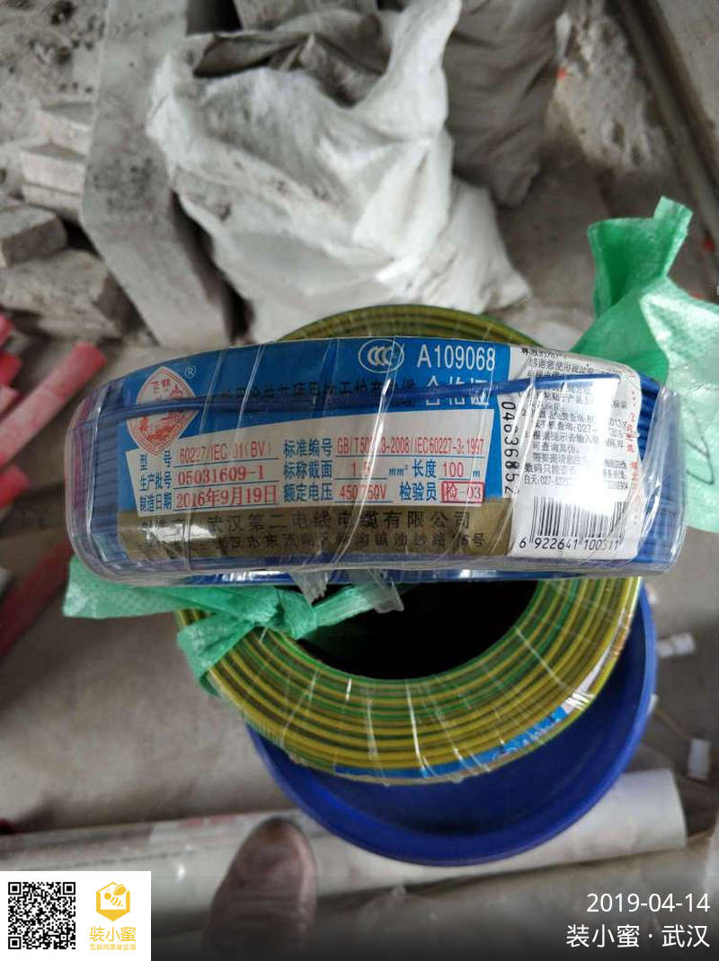

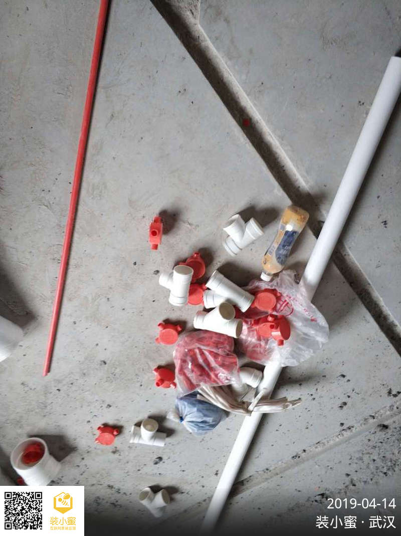

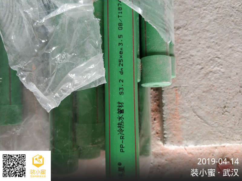

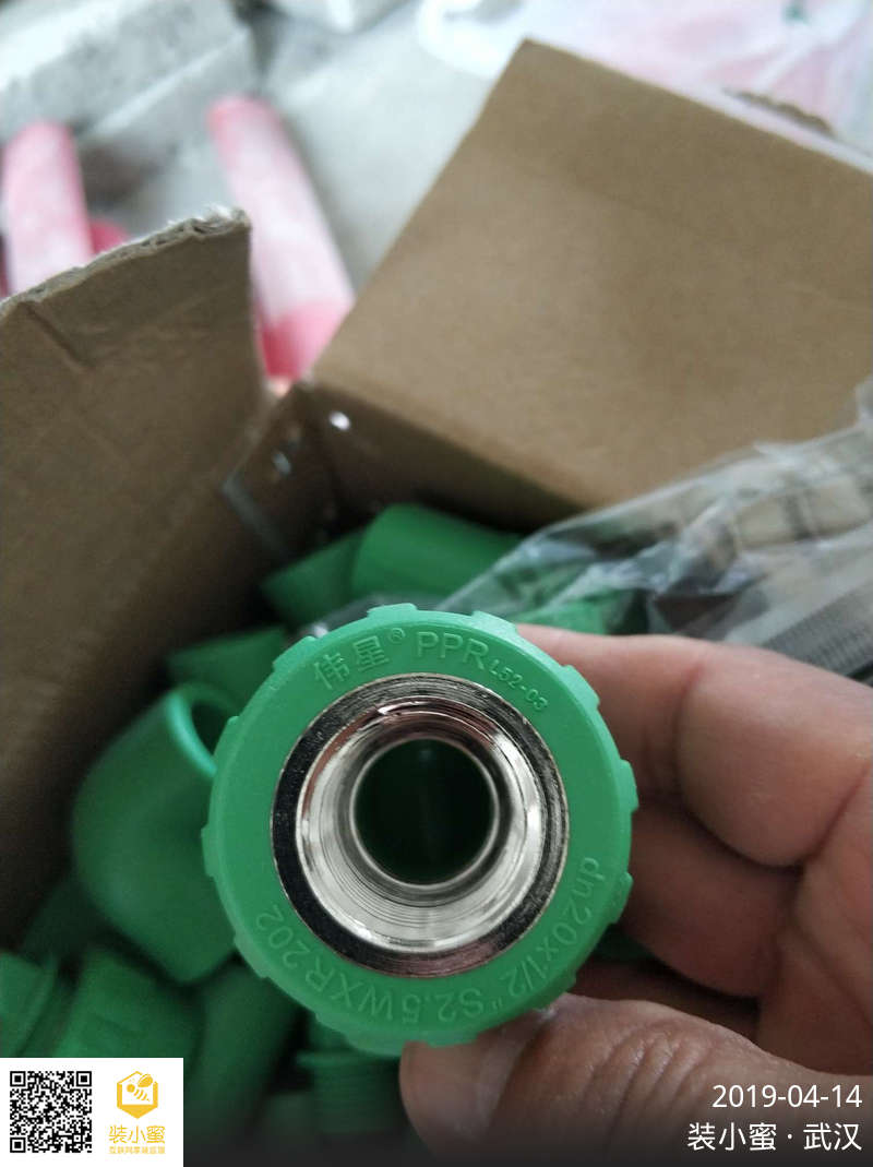

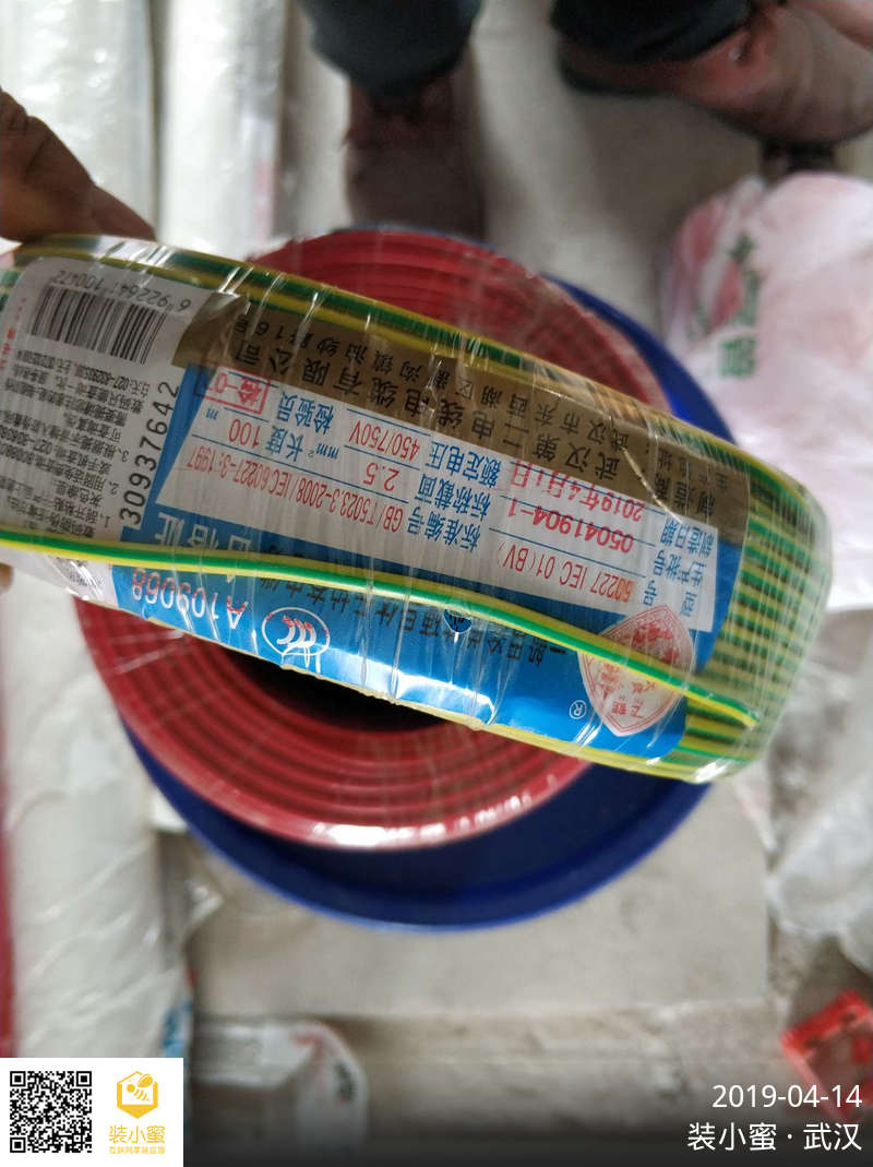

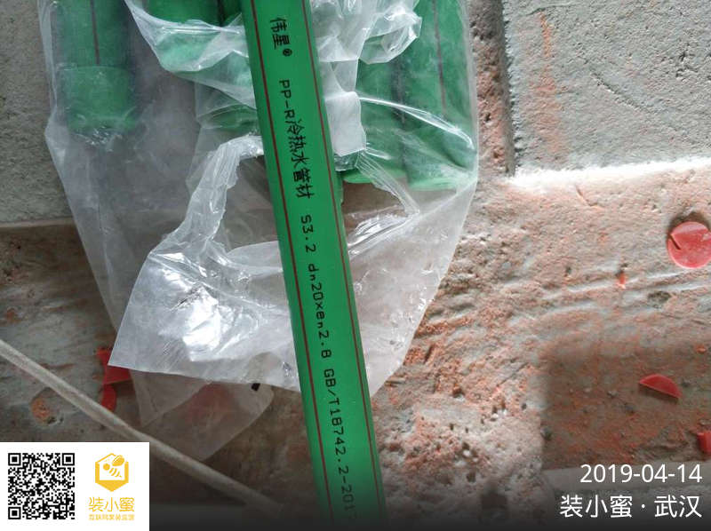

1.检查到场材料,二厂电线,4平方2卷,2.5平方红蓝各2卷,双色地线2卷,1.5控制线3卷,伟星底盒;伟星水管,25*3.5,20*2.8;联塑110*75*50排水。符合报价单。

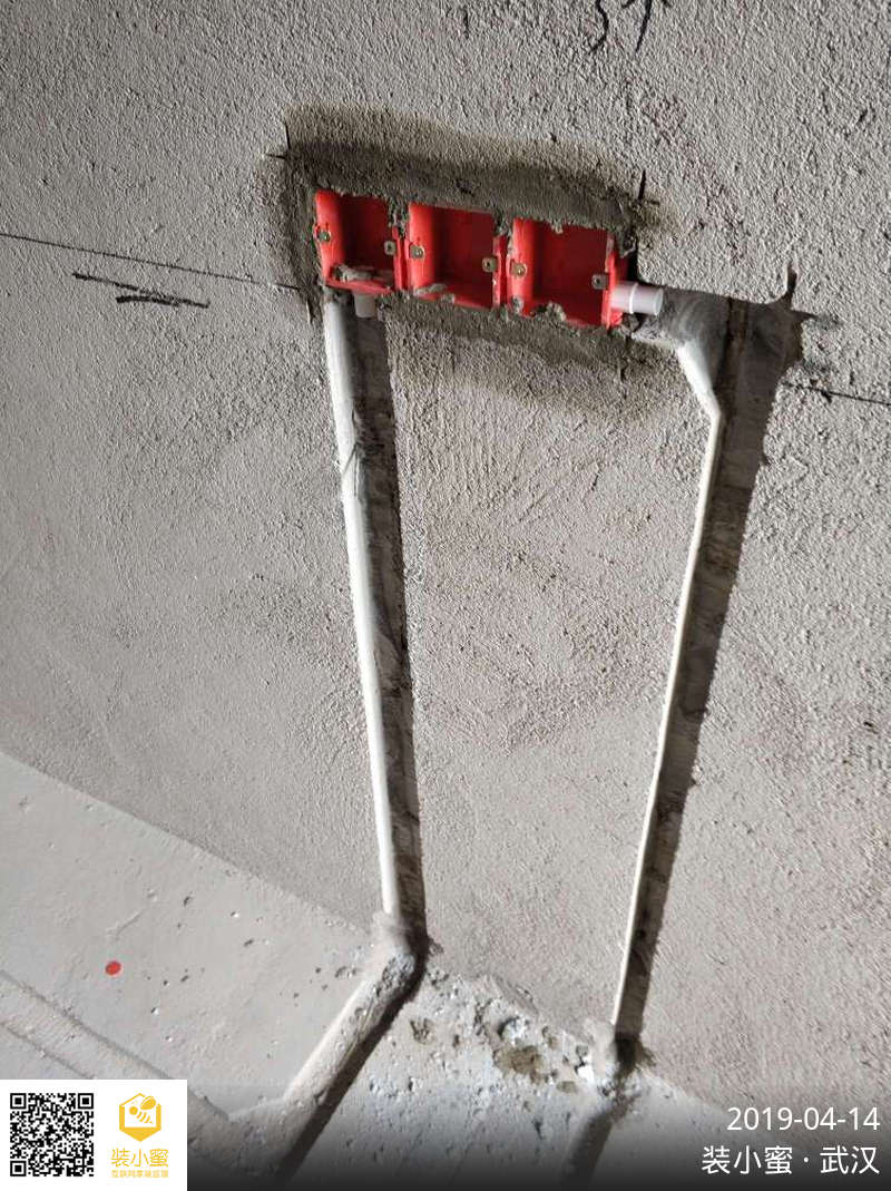

2.与水电工沟通施工,电,锁扣连接,一管套三线,空调,厨房,洗衣机,卫生间进线4平方。等电位连接。进水走地,其它走天,吊顶内套保温管。排水尽量用斜三通及45度弯施工,横管75,立管50,基坑留暗地漏,地砖底留暗地漏。
施工现场,需配带漏电保护临时配电箱,施工用电电线需带保护层绝缘电缆。

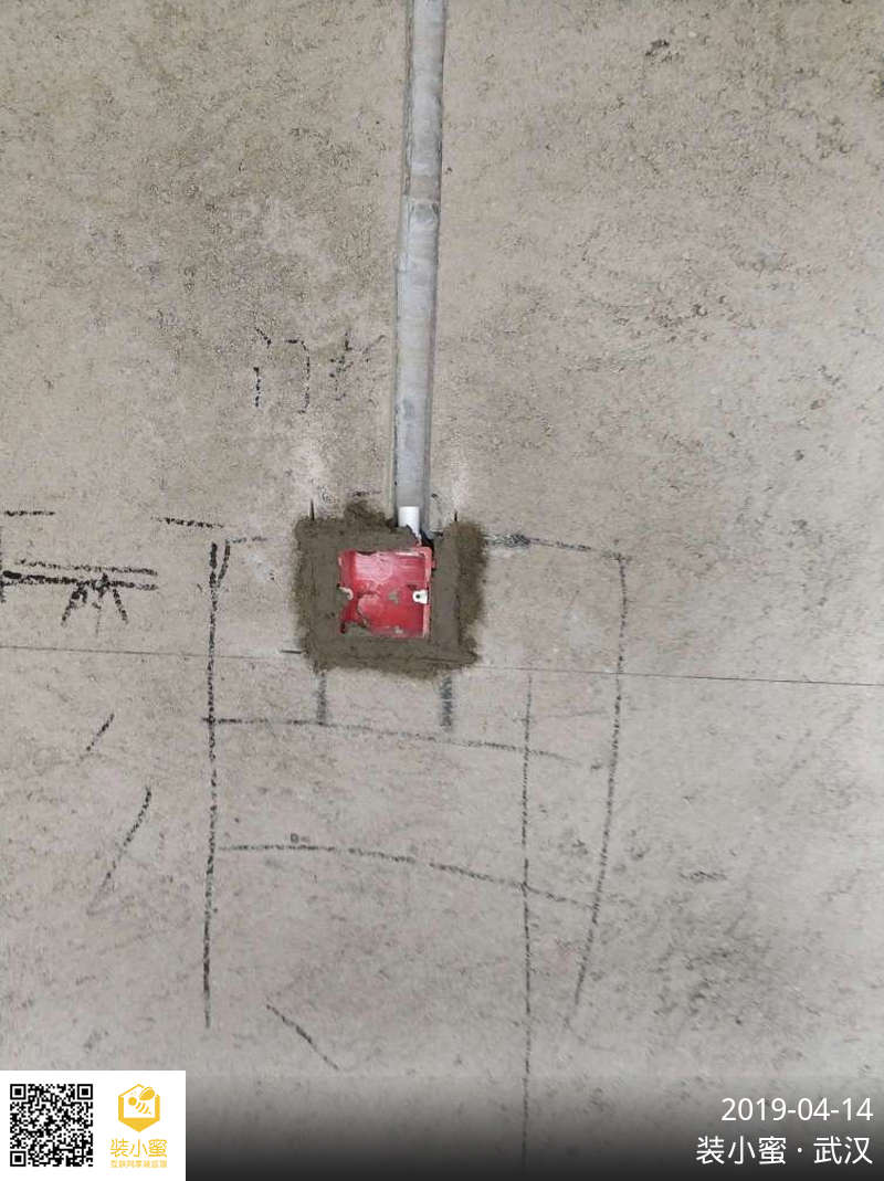

符合标准:10项
墙面开槽平直,宽度深度符合要求
地面开槽符合面层材质要求
开槽走向符合设计规划
线盒安装与固定符合要求
线盒安装符合要求
强弱电线管道排设平直、有序
