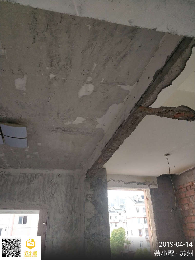

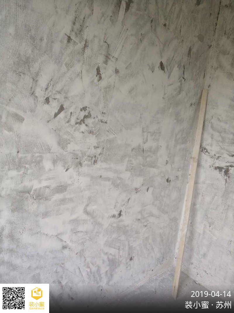

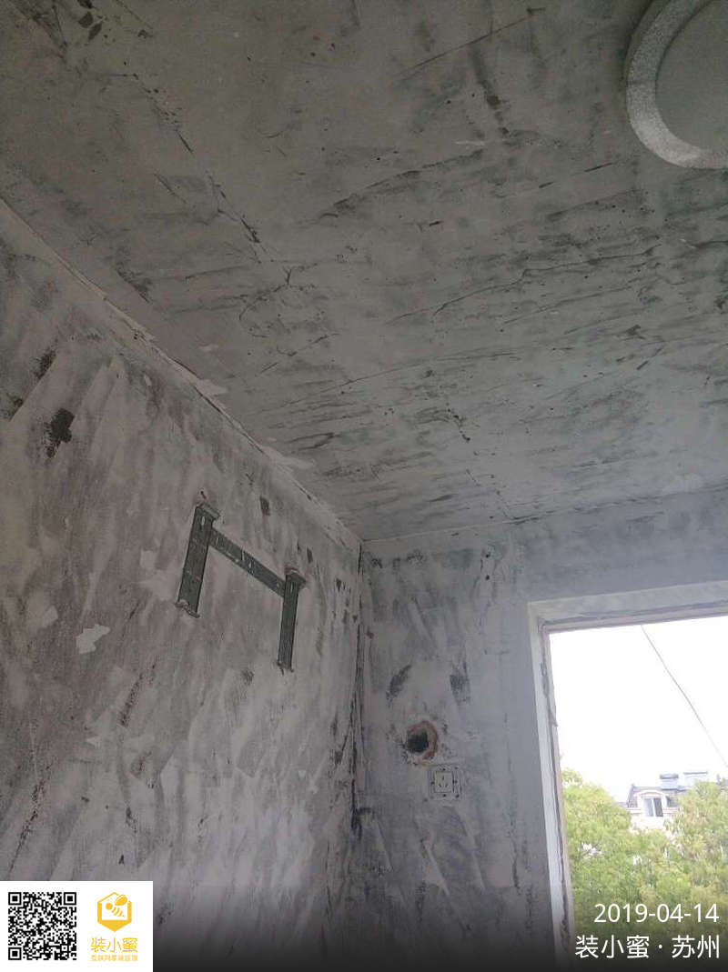

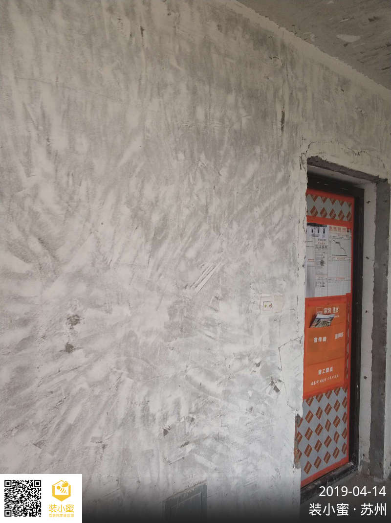

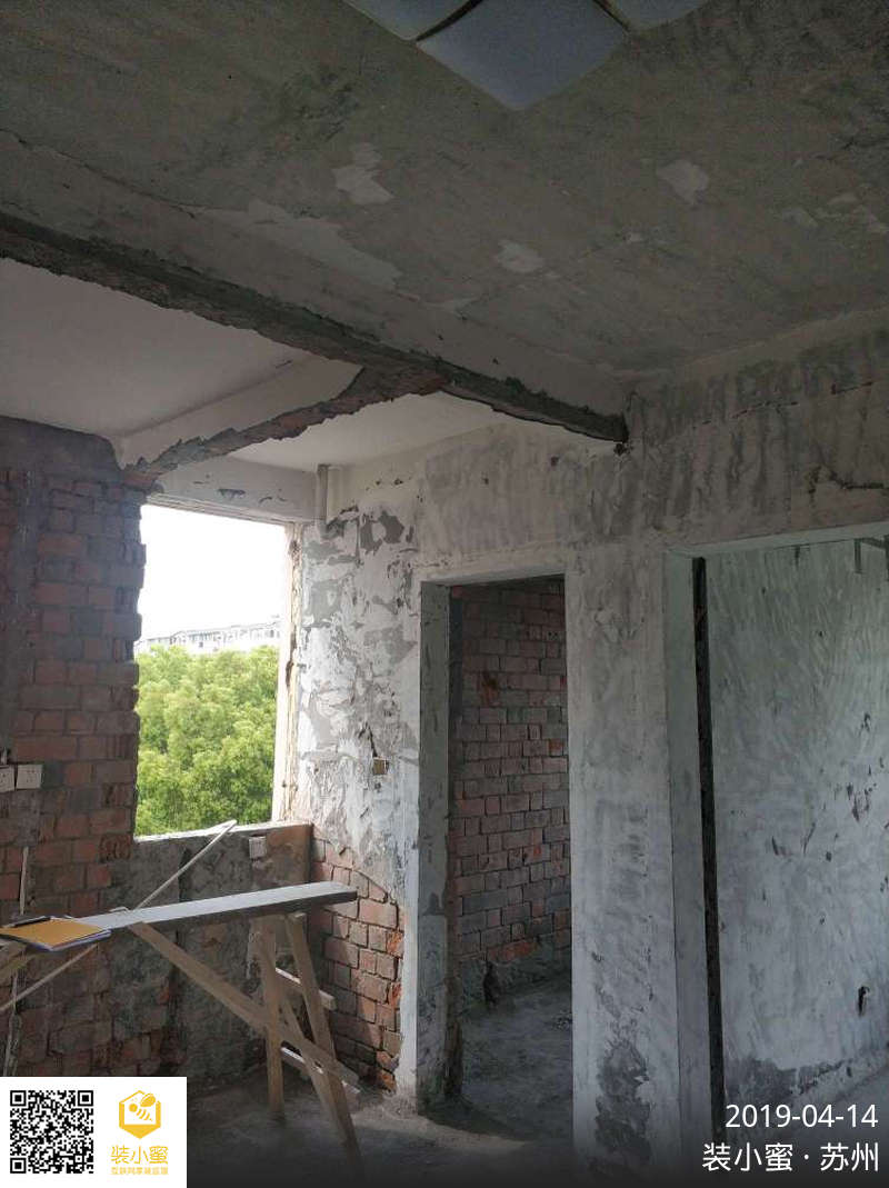

1,墙面多处有空鼓现象,建议铲除重新粉刷处理。

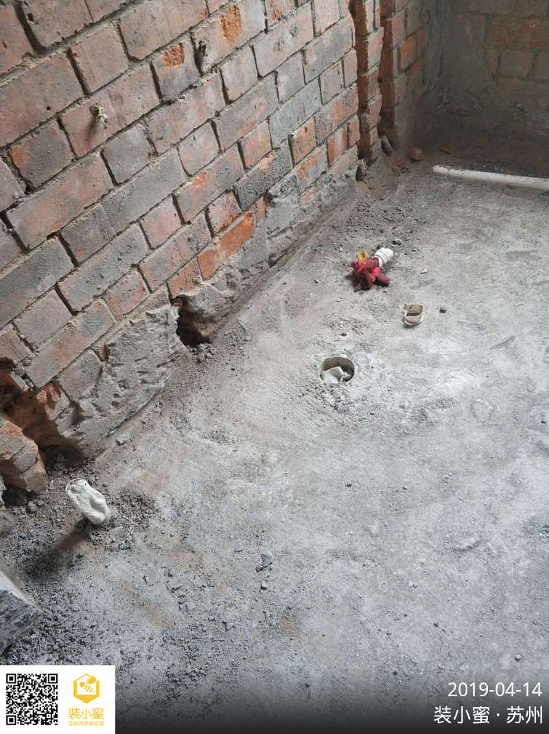

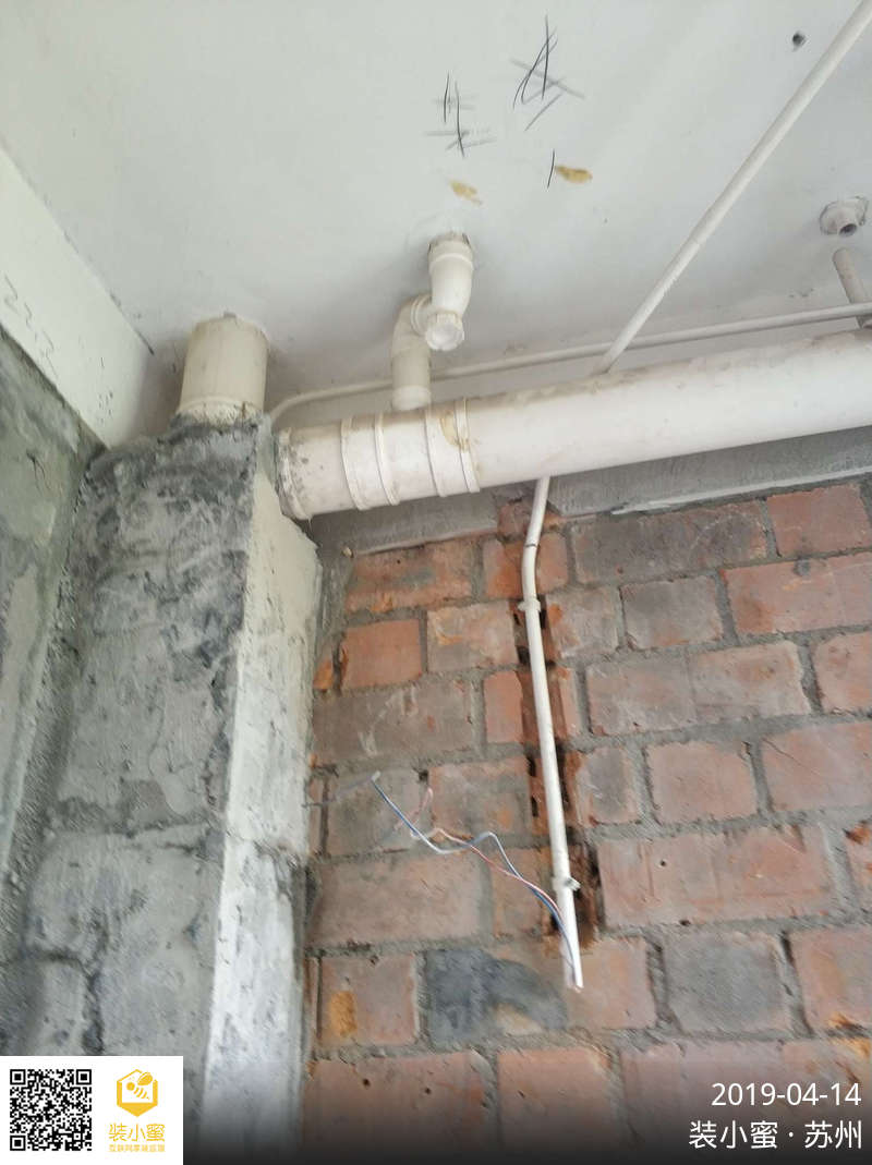

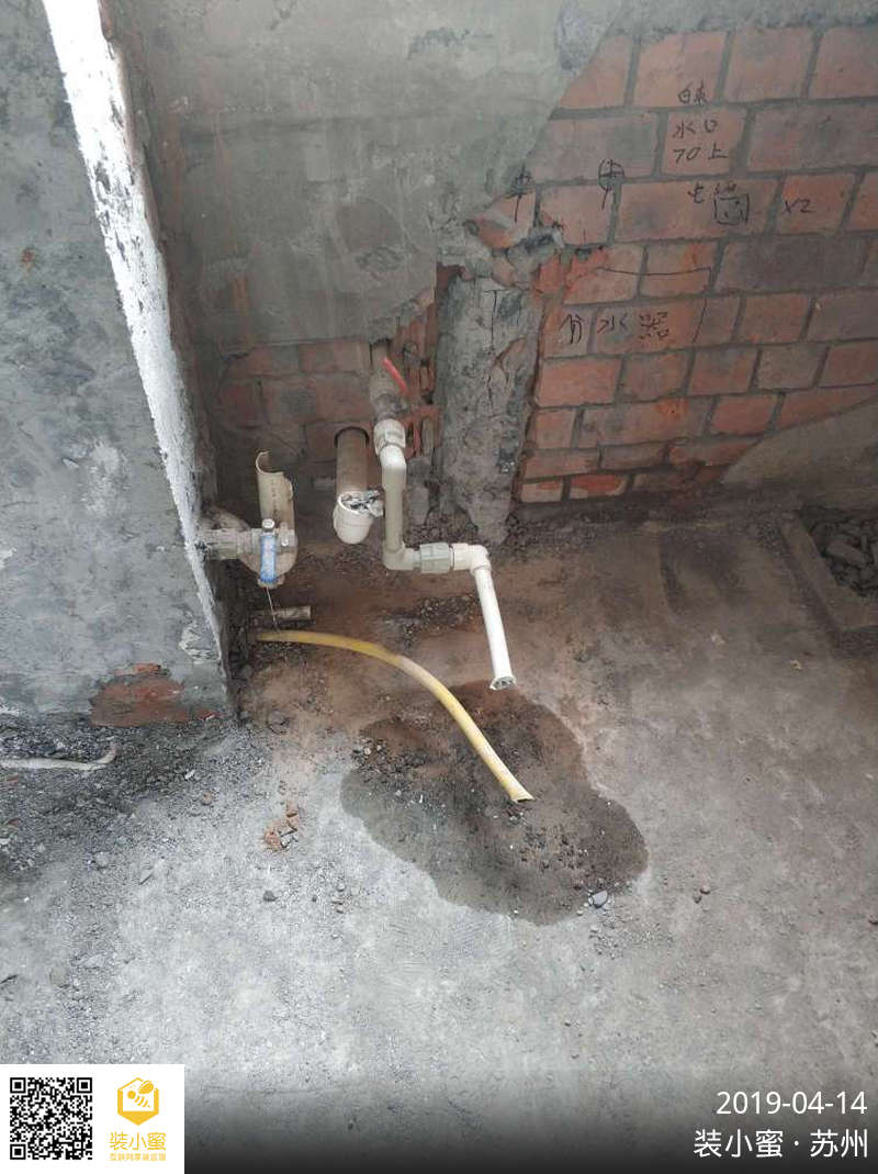

2,卫生间主排水管道有渗漏痕迹需要修补。
3,现场图纸需要全面完善,方便后期施工需要。

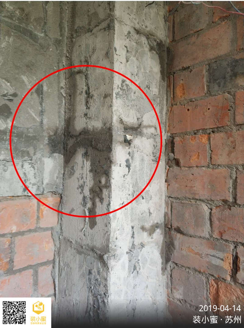

4,局部墙面有开裂现象,需要挂网处理。

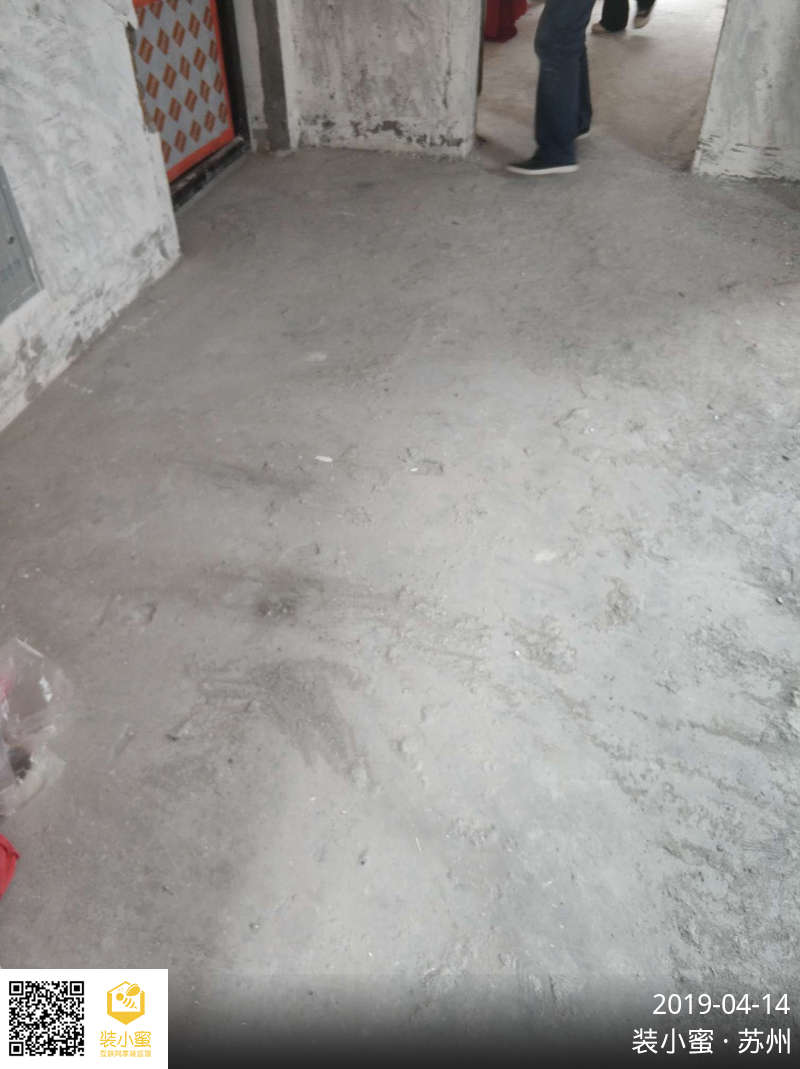

5,地面有地暖,需要确认房门的高度。

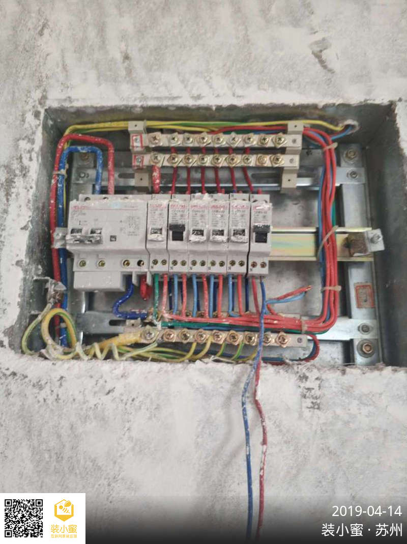

水电施工前需弹水平线地面完成面线及开关插座标高线,施工中必须做好地漏及下水管道的保护,以免堵塞。厨房及卫生间地面不允许排放水管及电线管。厨房需排4平方电线,冰箱需排单独回路。如果有即热式小厨宝必须单独回路排放4平方电线。进户线需10平方线,总开关配置40A不建议带漏电保护,插座回路必须配漏电保护,照明及空调回路不需要带漏电保护。强电线管与弱电线管并行间距需大于15公分,管内穿线不得大于管径的40%。浴霸及低于240公分的灯具需排放地线连接,墙面开横槽砖墙不得大于100cm,混凝土墙不得大于60cm。冷热水管同一槽内中间需间隔3cm,顶面冷热水管间距不得小于10cm。热水管建议做保温处理。强电线管与水管排放需上电下水,注意线管排放时与燃气管的并行距离不得小于15cm。窗户更换,测量时窗框底部需预留2一3cm间距,并用水泥砂浆填实以防渗漏。

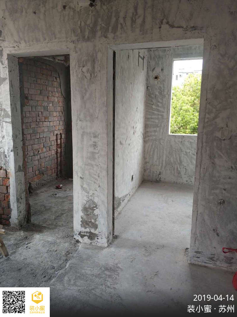

门洞口墙体(两侧)垂直平整符合要求

强电箱回路配置图已经交待
