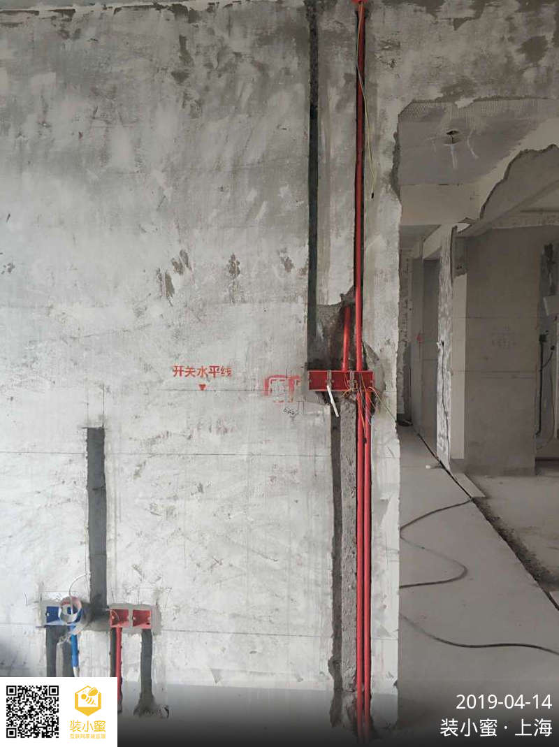

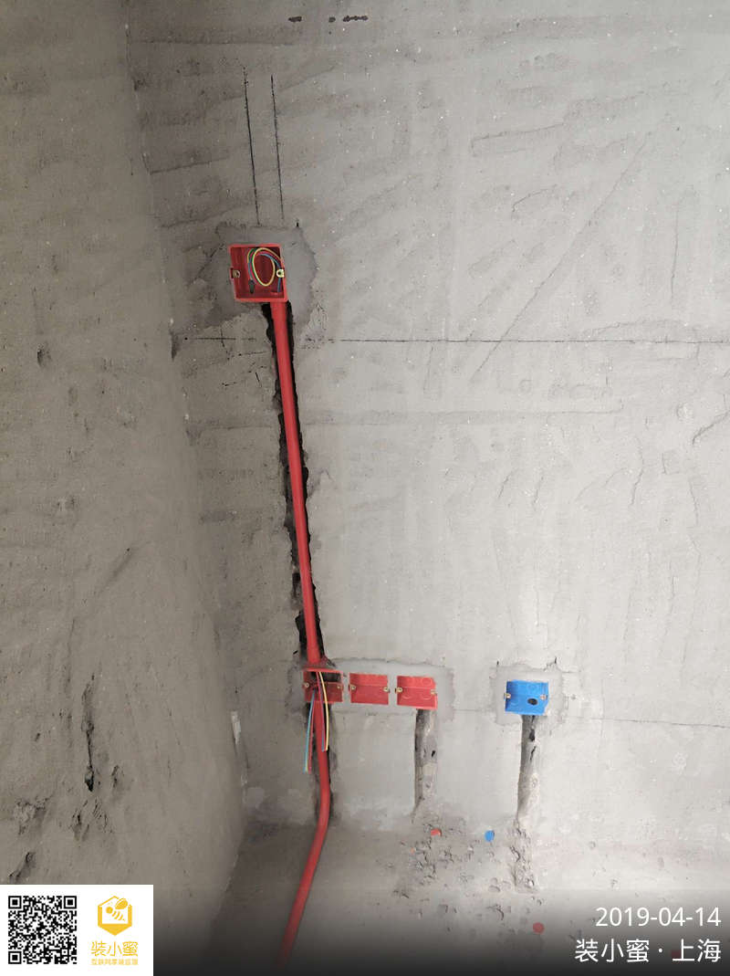

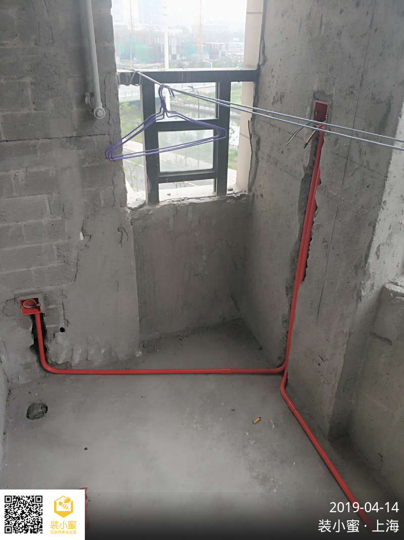

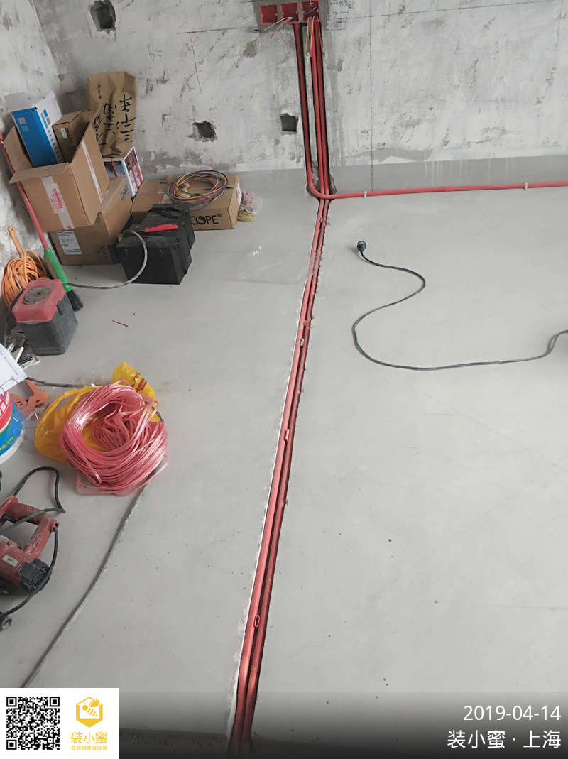

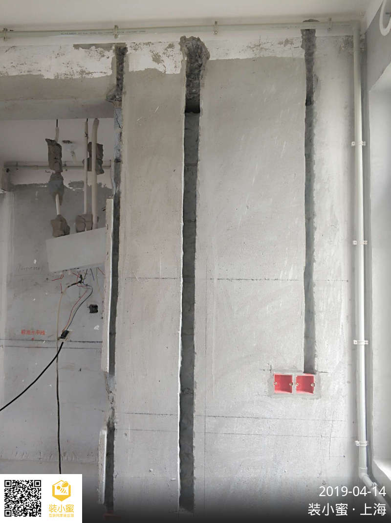

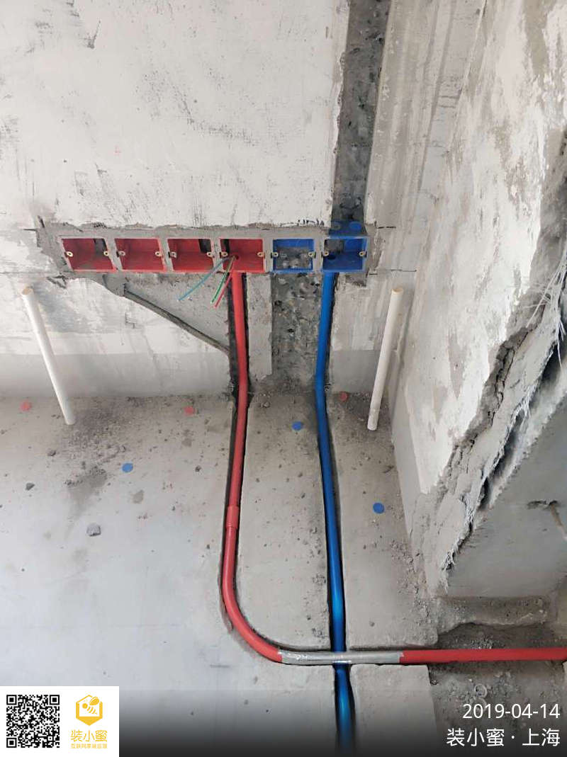

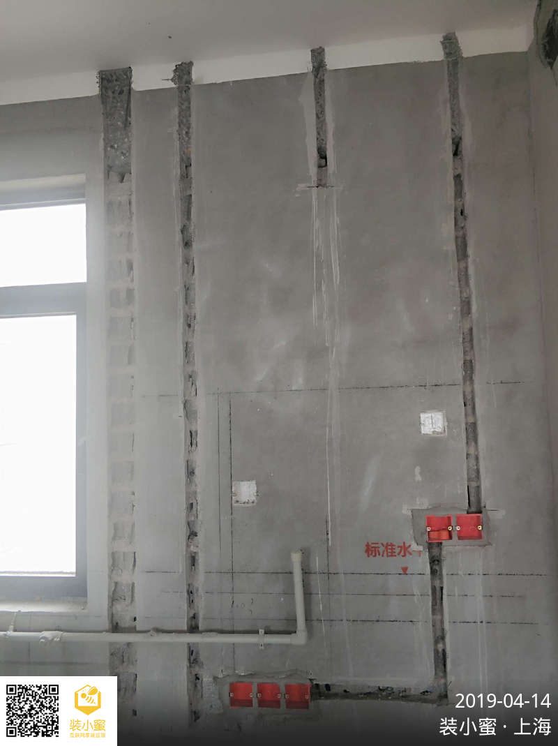

现场检查问题如下。
厨房新建墙体未施工。拆除墙体未粉平整
以上问题已告知客户电工。
问题处理建议,
建议抓紧厨房新建墙体的施工。便于后续项目的施工
下一步施工建议提前做好厨房止水梁的施工,新建墙体时,注意拉接筋的使用,上下距离不超60厘米,新建墙体与老墙体连接处,两侧切割不小于10厘米的槽,用钢网连接粉刷处理,止水梁施工要求请参照交底文件标准

新砌墙体位置及尺寸正确
