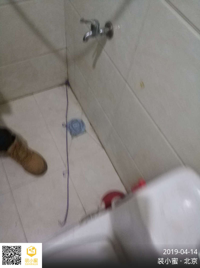

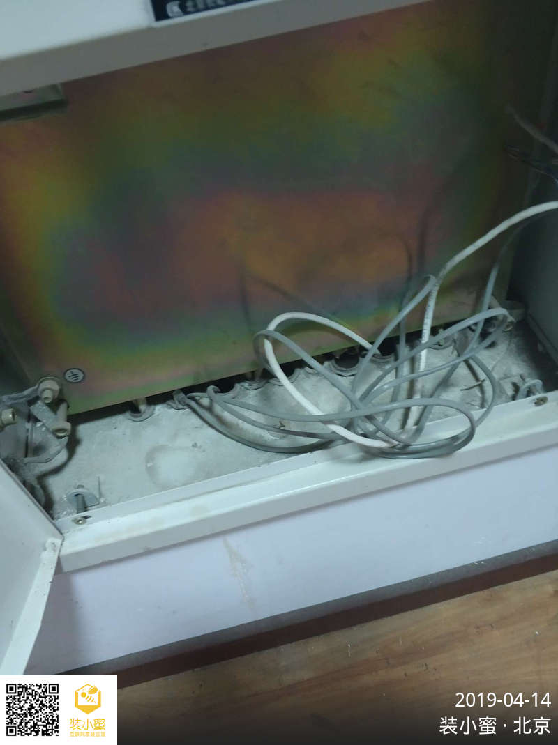

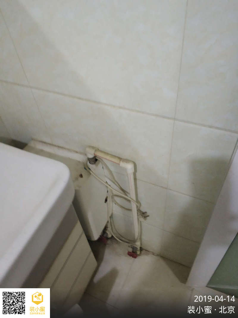

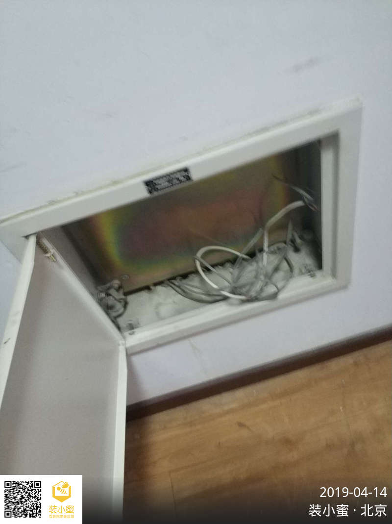

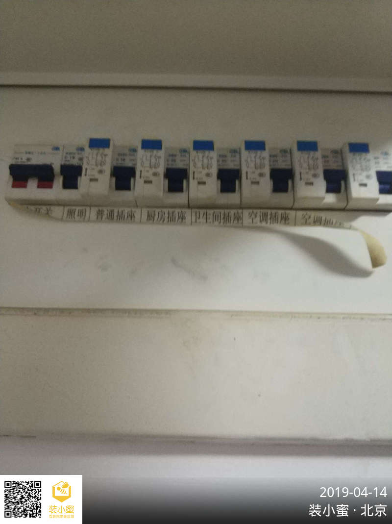

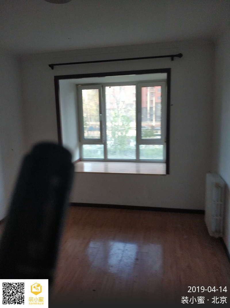

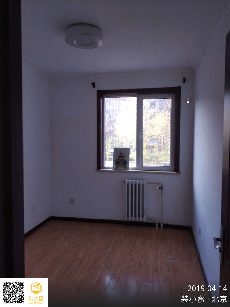

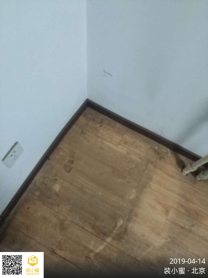

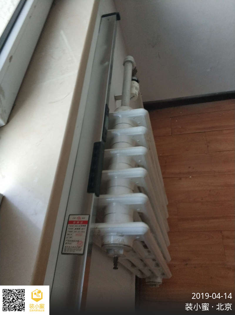

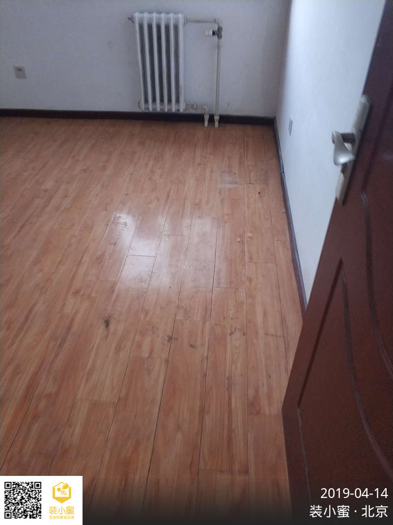

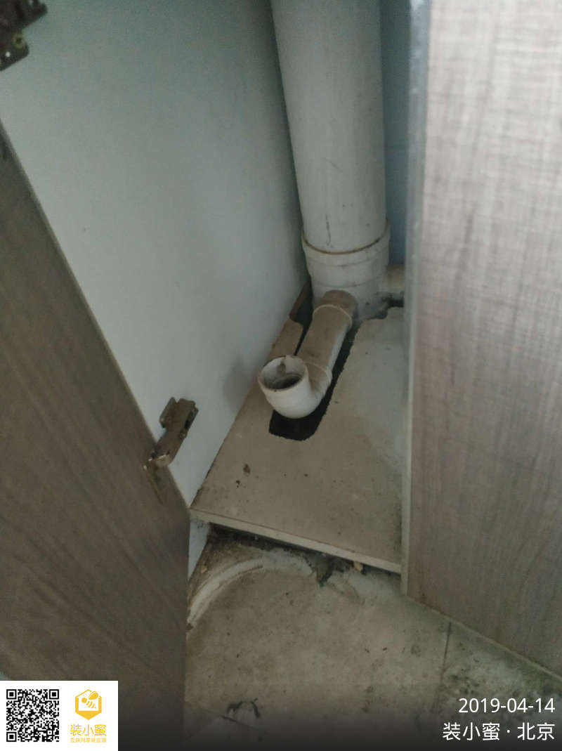

今天检查工地,今天是一元义珍原房勘察,此房为老房改造,水电全改,建议更换空气开关,所有防的都要拆除重来,后期更换防盗门及窗户。

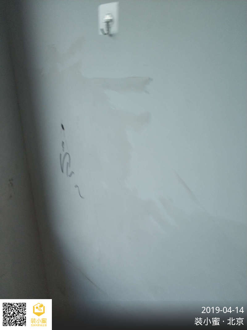

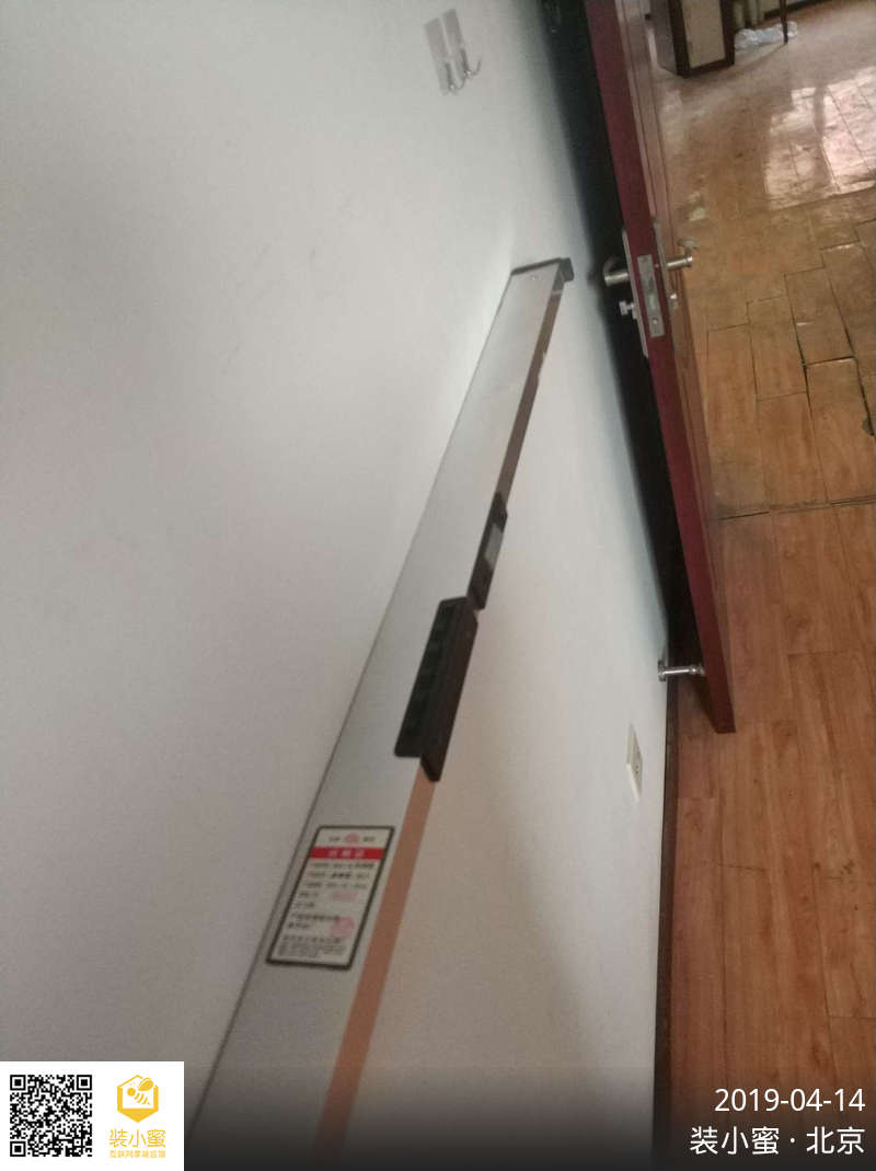

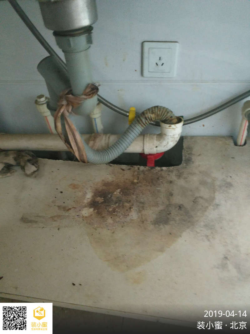

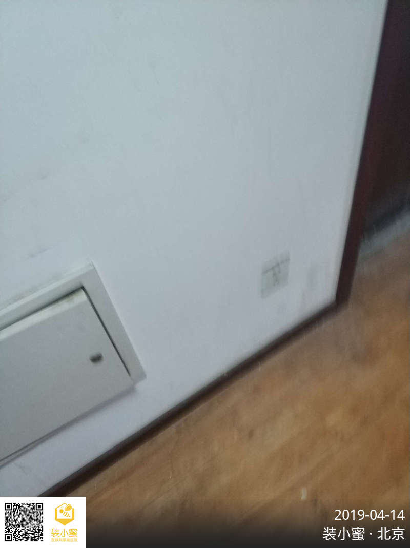

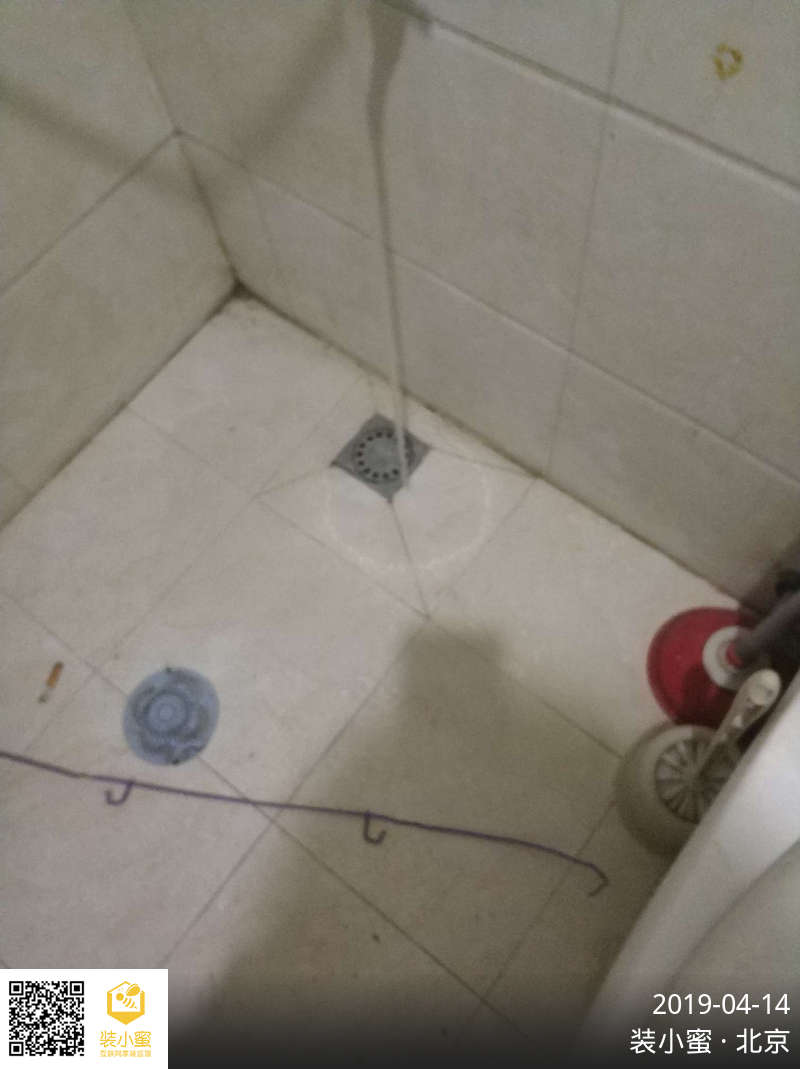

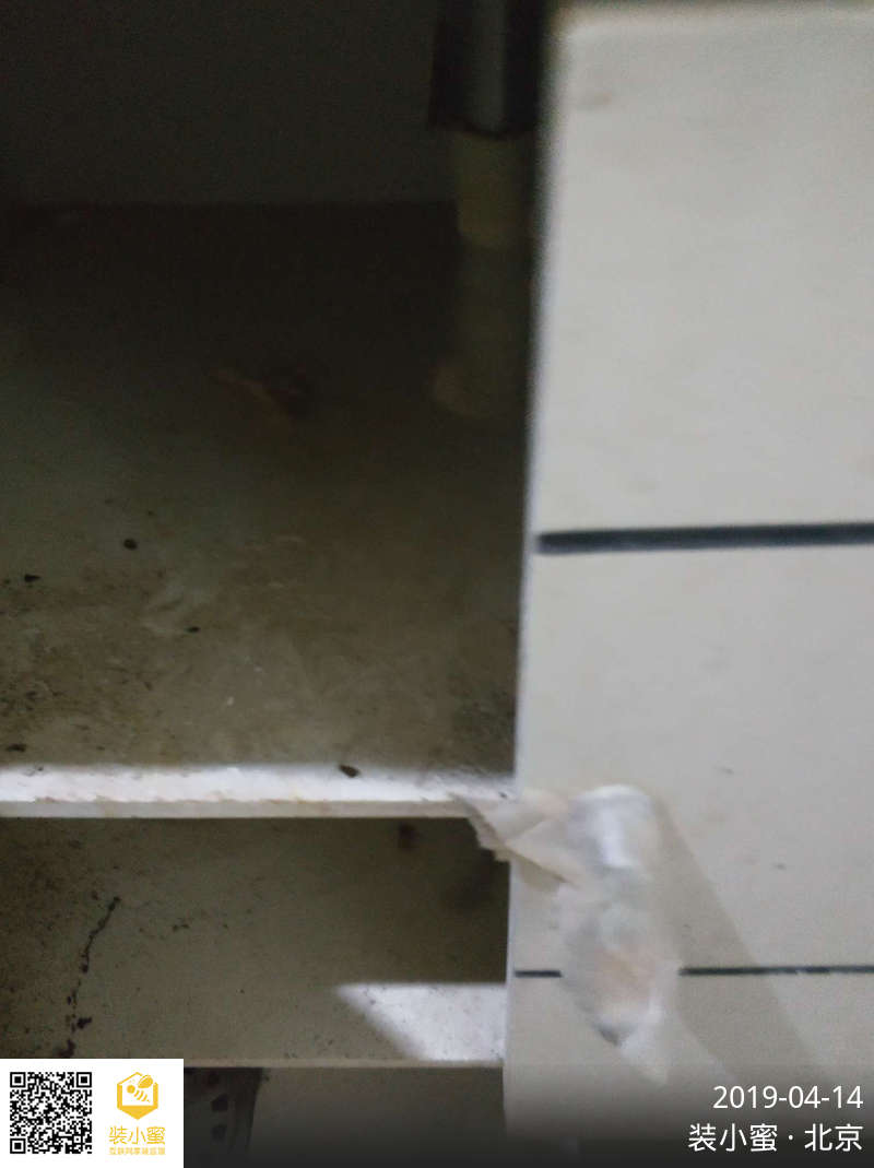

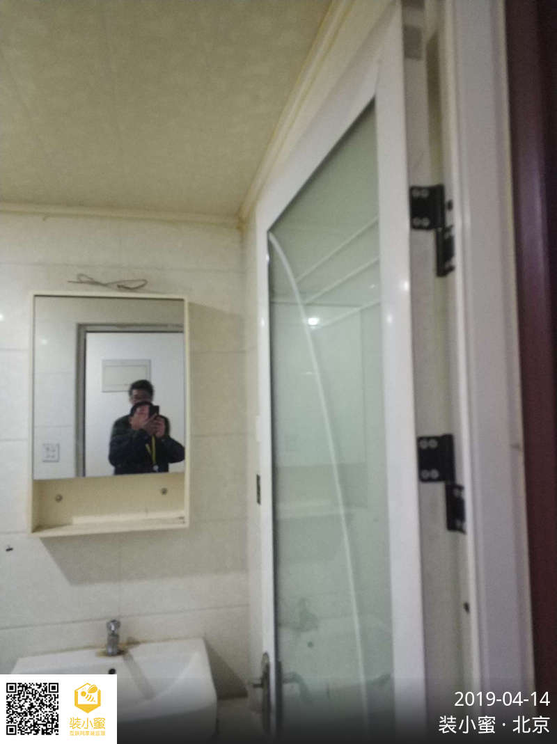

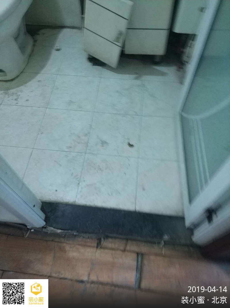

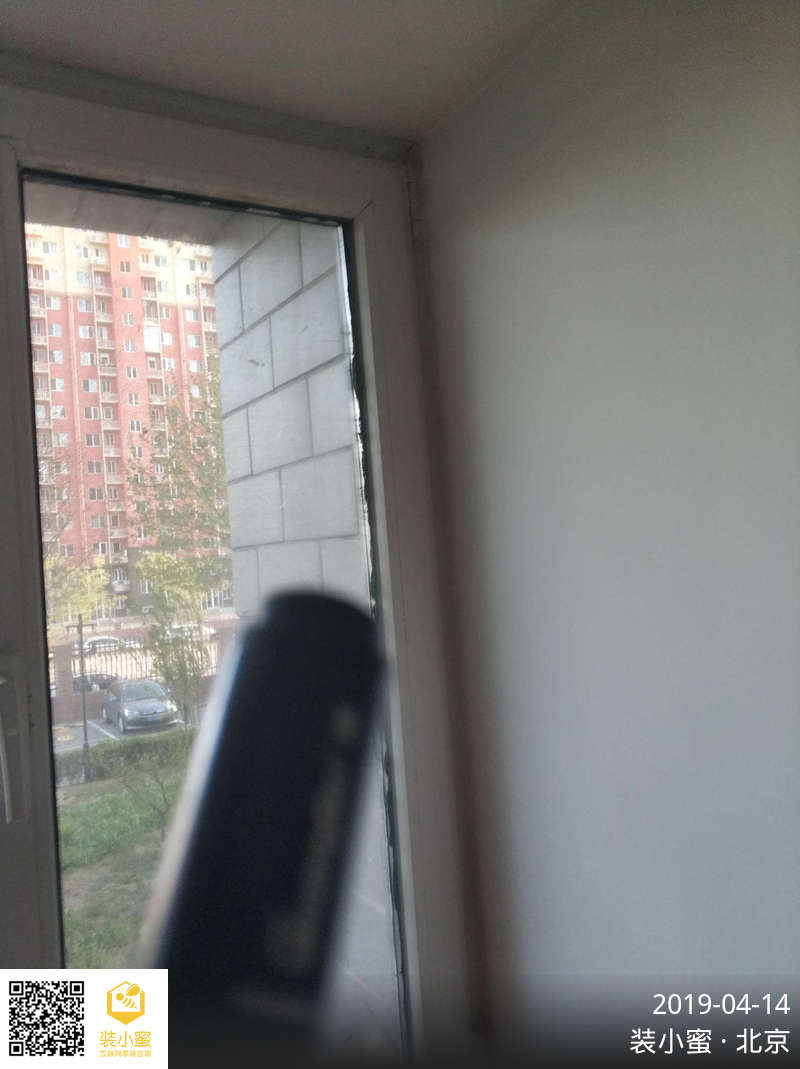

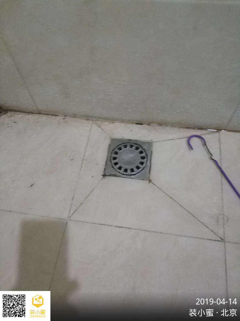

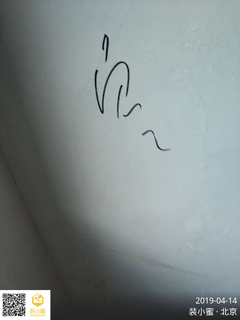

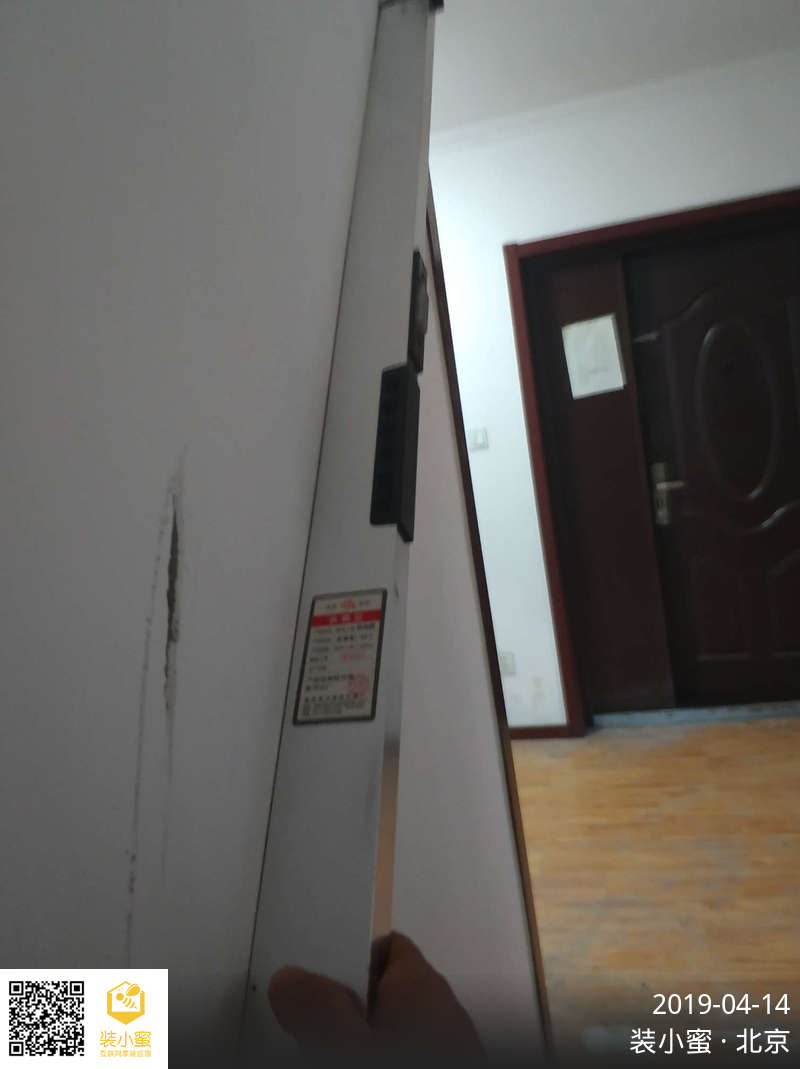

发现问题如下:1)卫生间门口有渗漏情况,建议后期做防水止水带。2)大厅墙体有局部不平,后续用底层石膏找平。3)轻体墙及施工洞建议贴网格布,防止后期开裂。

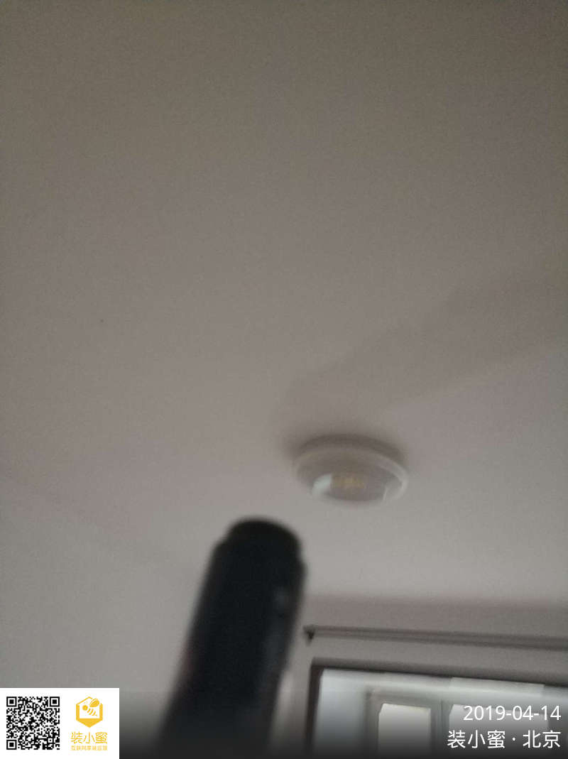

符合标准:29项

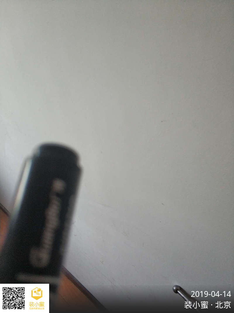

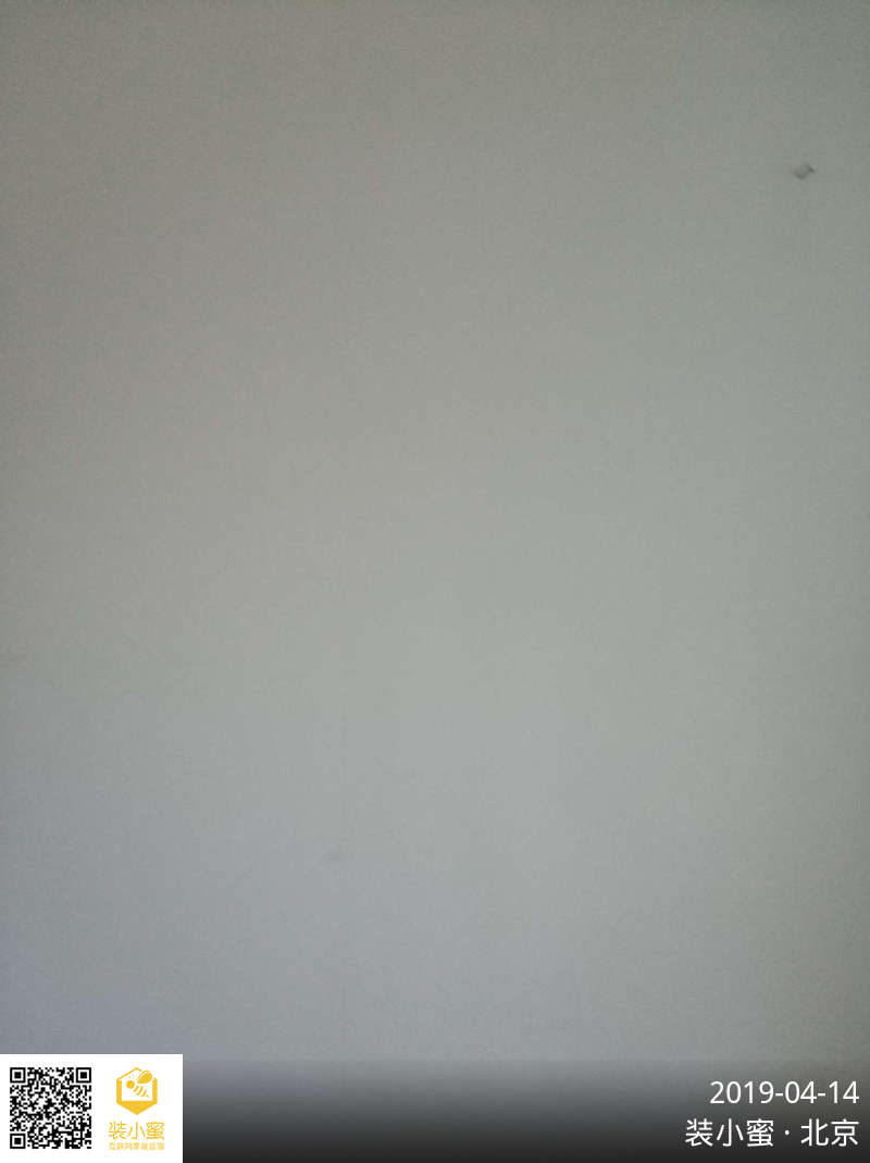

顶面表面经目测,无明显开裂现象
顶面表面经目测,无明显不平整现象
经内部观察,顶面无渗漏现象

墙体腻子表面牢固,平整

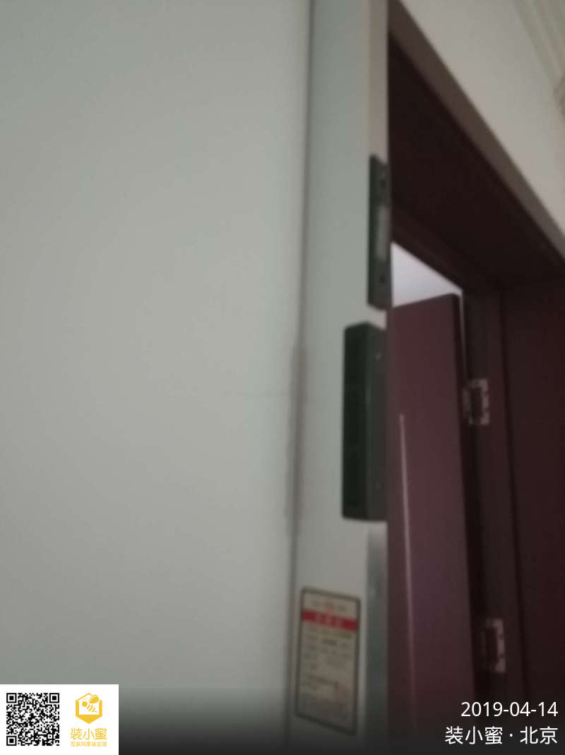

防盗门安装牢固
门槛高度符合地面铺设高度要求
门洞口垂直平整符合要求

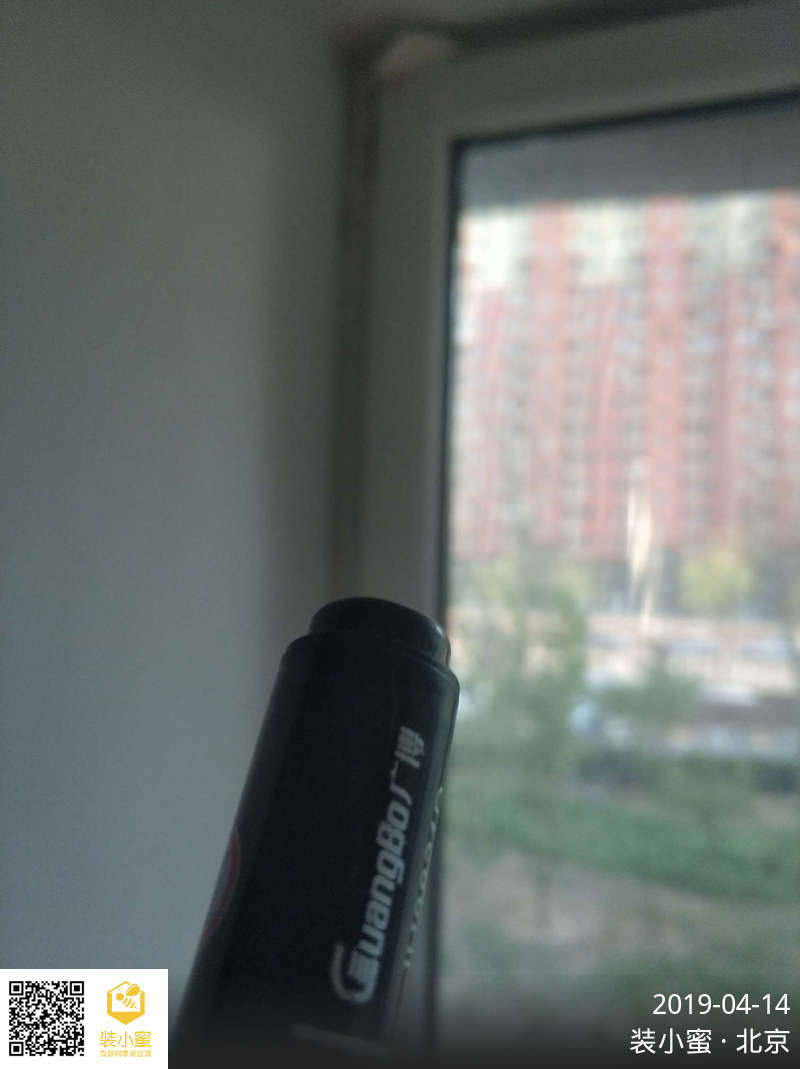

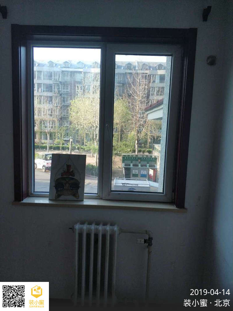

原窗窗框、窗户(玻璃)完好,操作正常
原门窗开启、锁止正常,把手完整
经内部观察,窗角无渗漏现象
窗户外侧滴水线完好

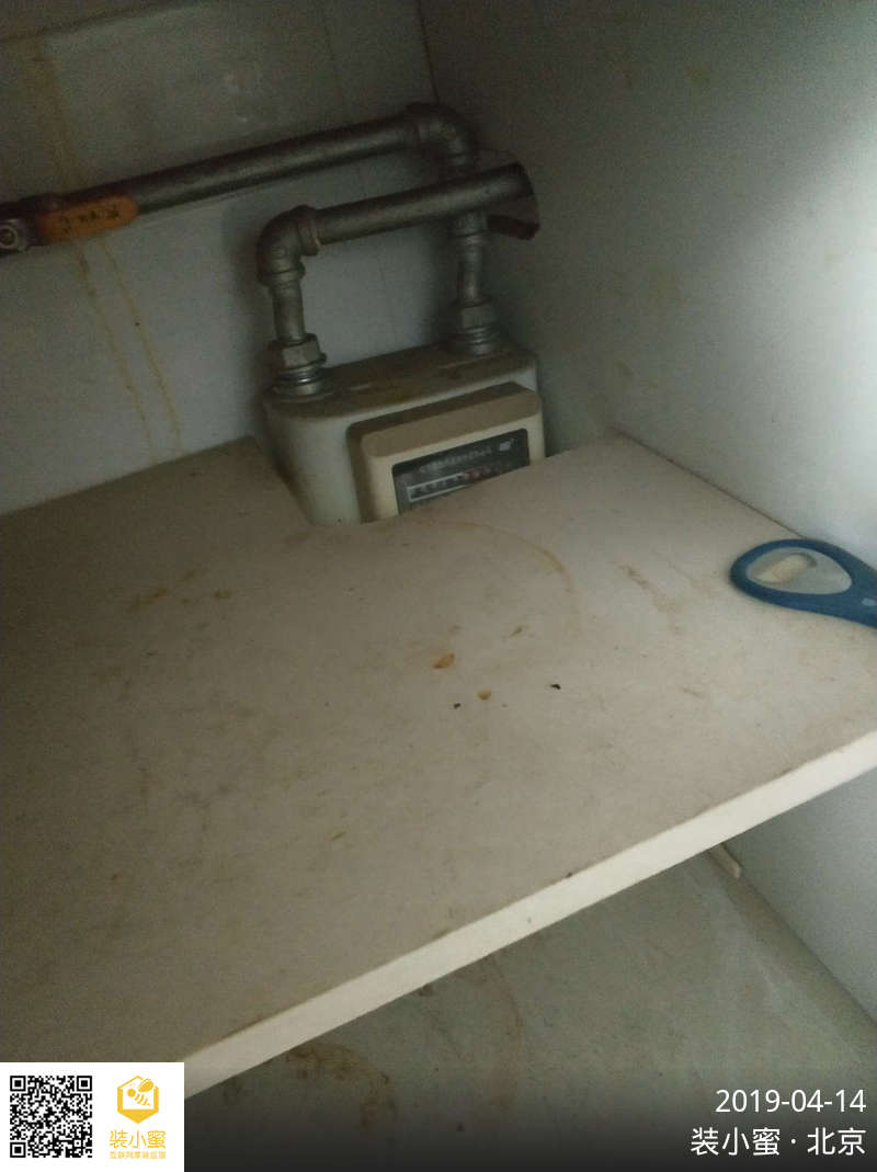

建筑水表、燃气设备配备正常

原配电箱及断路器工作正常
