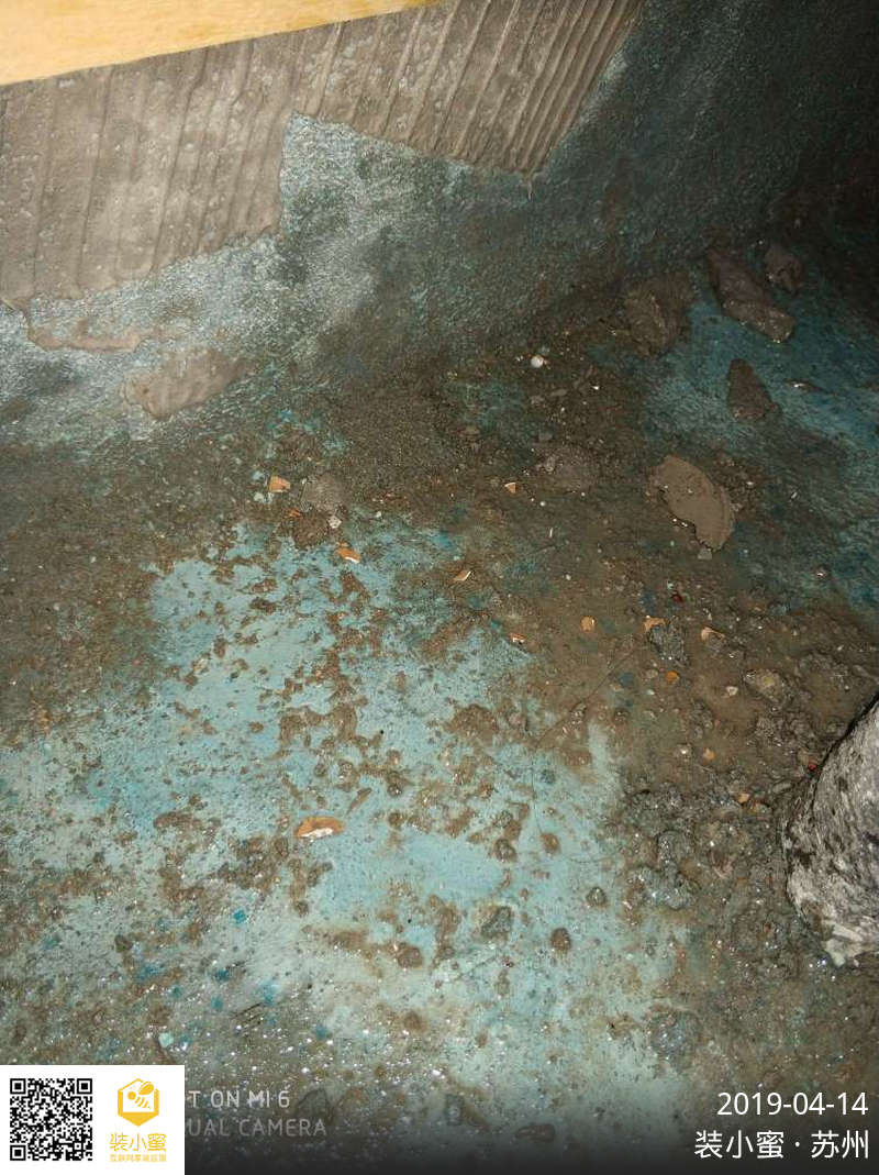

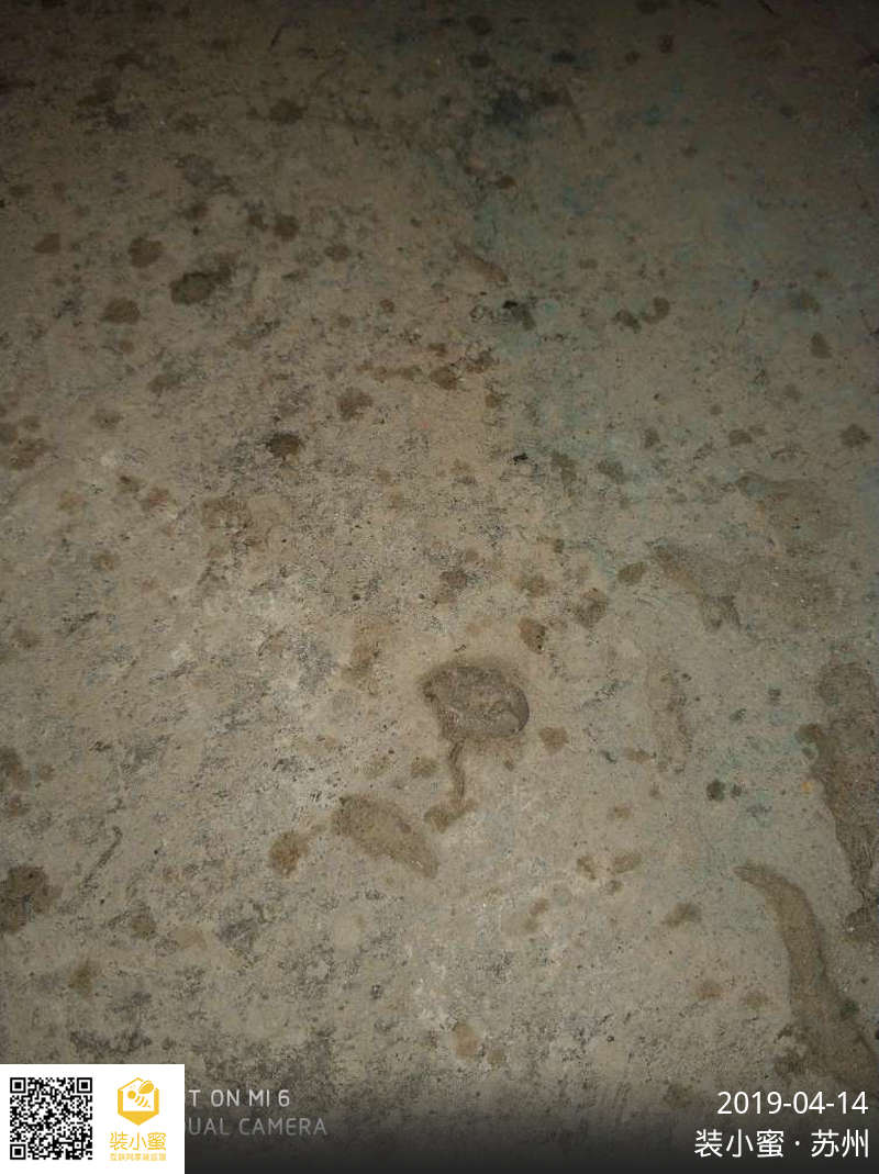

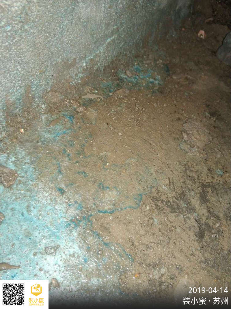

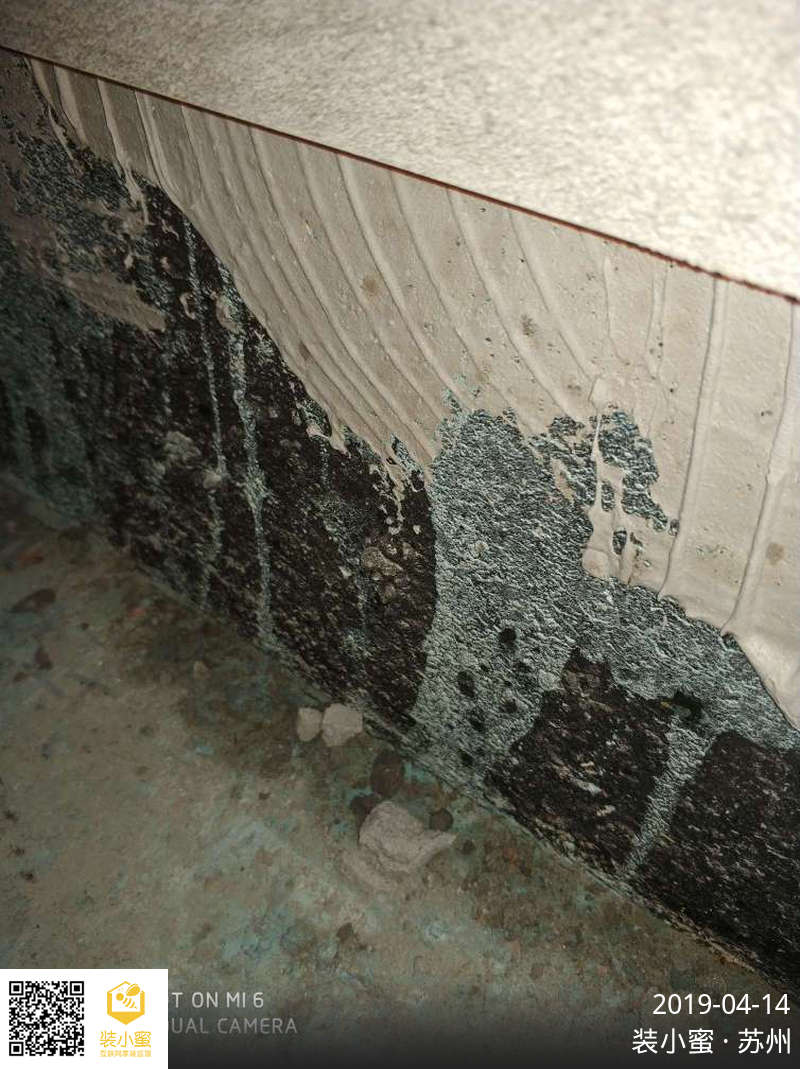

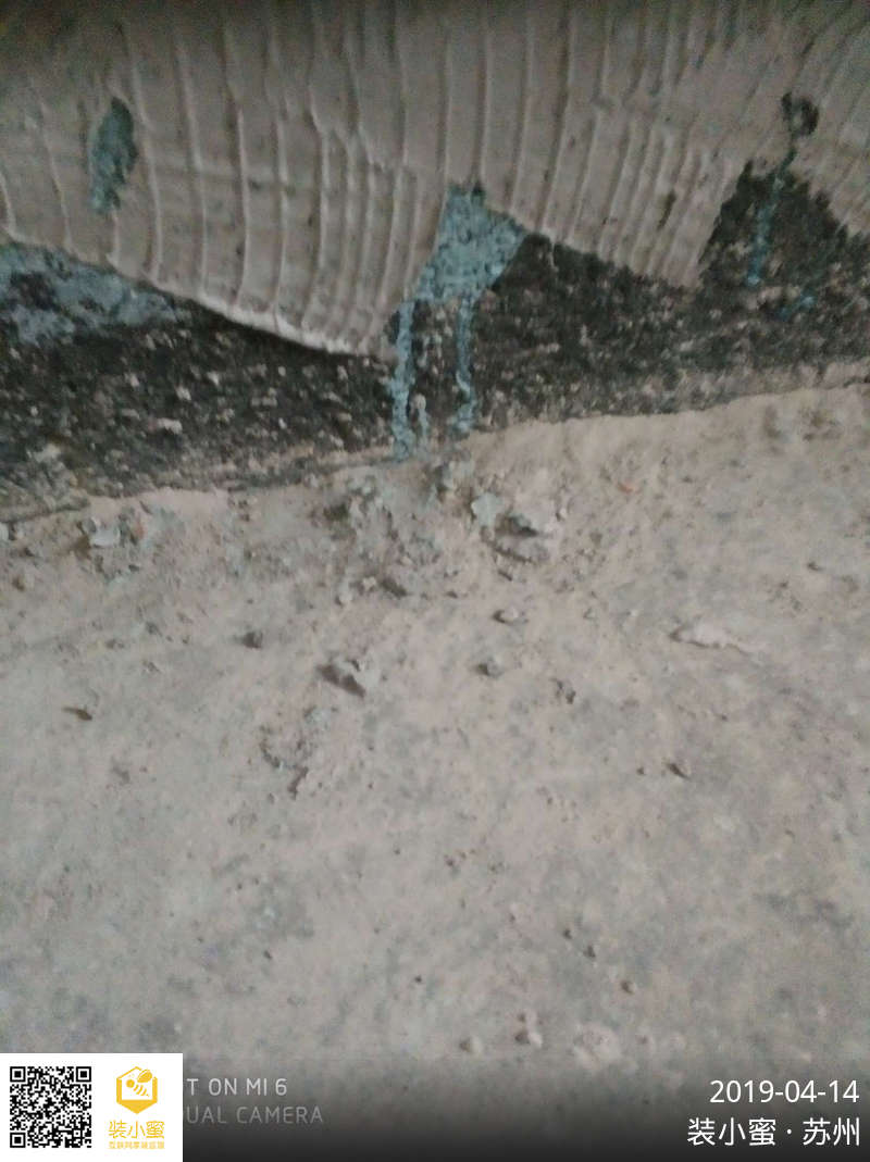

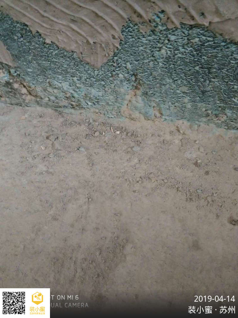

本次为【瓦、木工基础施工检查】是第4次上门,现场瓦工正在施工,地面砖铺贴平整,墙面已涂刷防水,防水涂刷均匀。墙面基础平整牢固符合贴砖条件。木工吊顶吊杆间距符合。
工长:1人,瓦工:1人
正常
1.墙面砖空鼓每块不得超过15%,否则需更换。
2.地面砖不得空鼓,否则需灌浆或者更换。
3.墙面电管连接处未做绝缘保护。
后续注意地面砖的保护,防止划伤。
