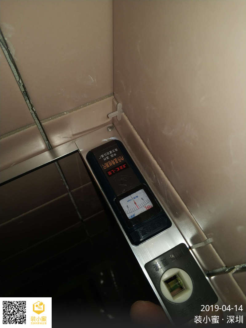

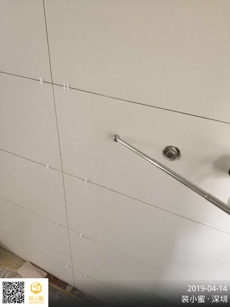

①墙面砖水电走向标识未贴(建议及时识贴)。
备注:木工检查为合格。

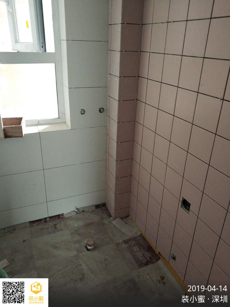

厨房因有垃圾推放及卫生间地面有地保,待检查。

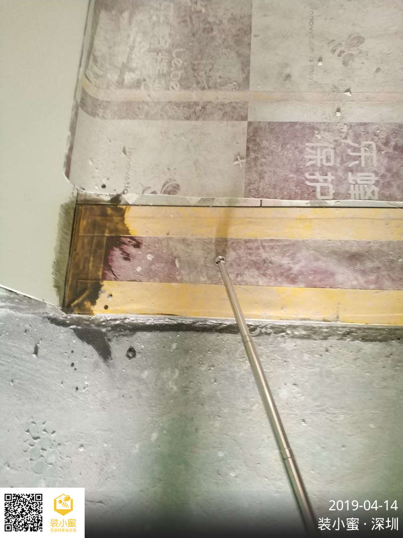

①客厅门槛石建议及时保护。

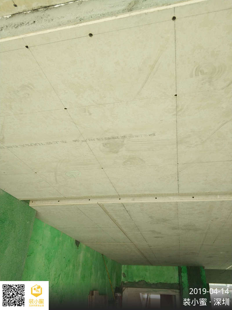

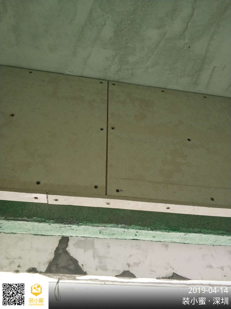

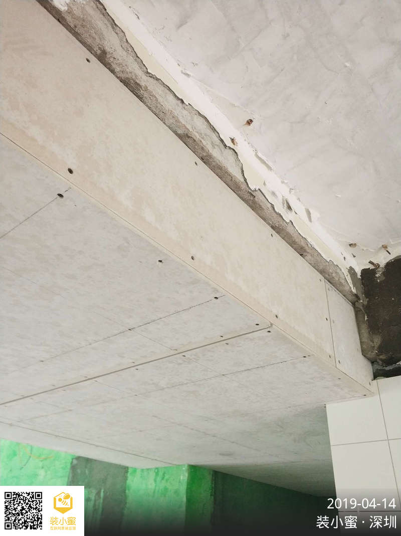

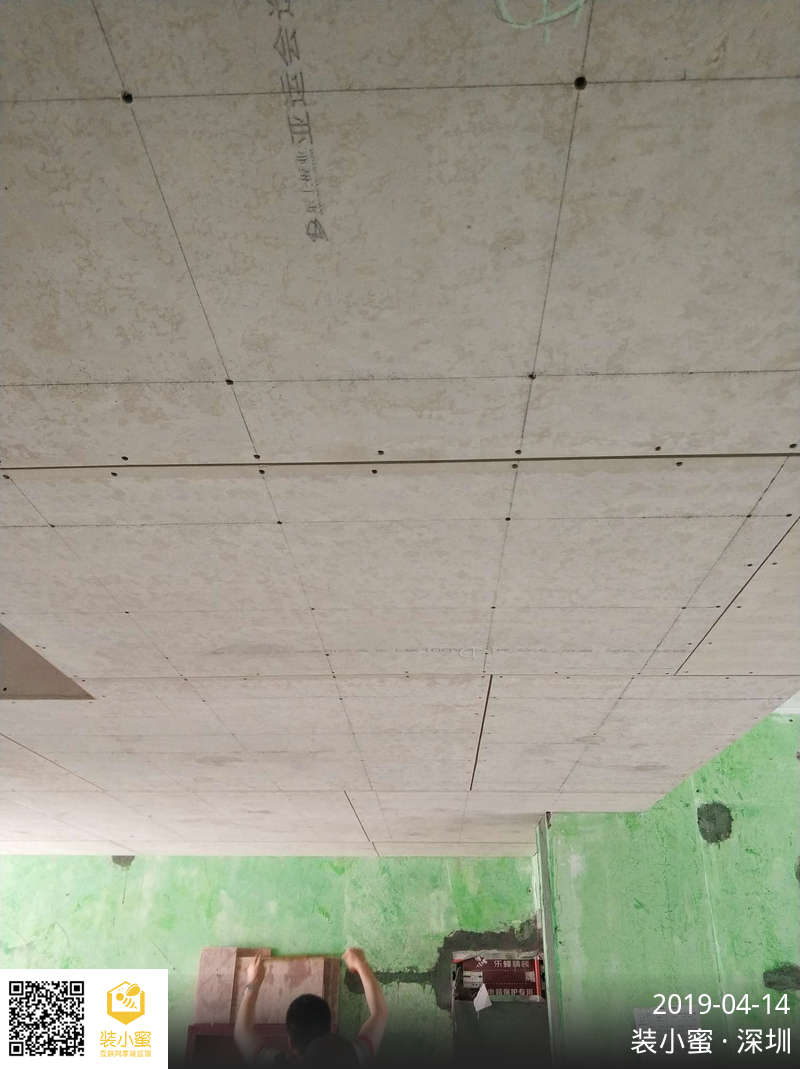

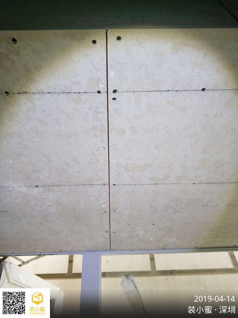

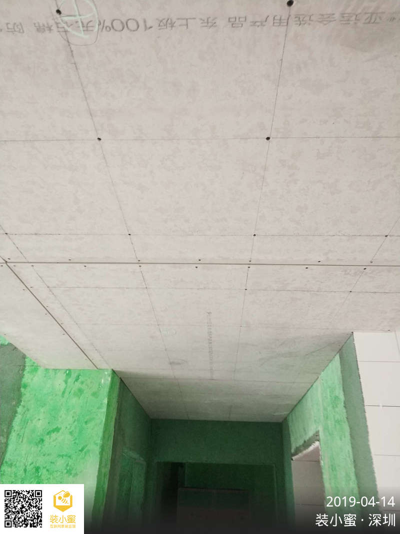

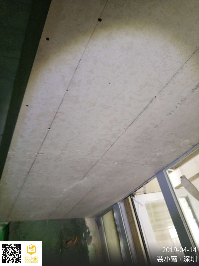

②建议天花钉眼加强涂刷防锈漆处理,阴阳角线安放需注意平整、垂直度。

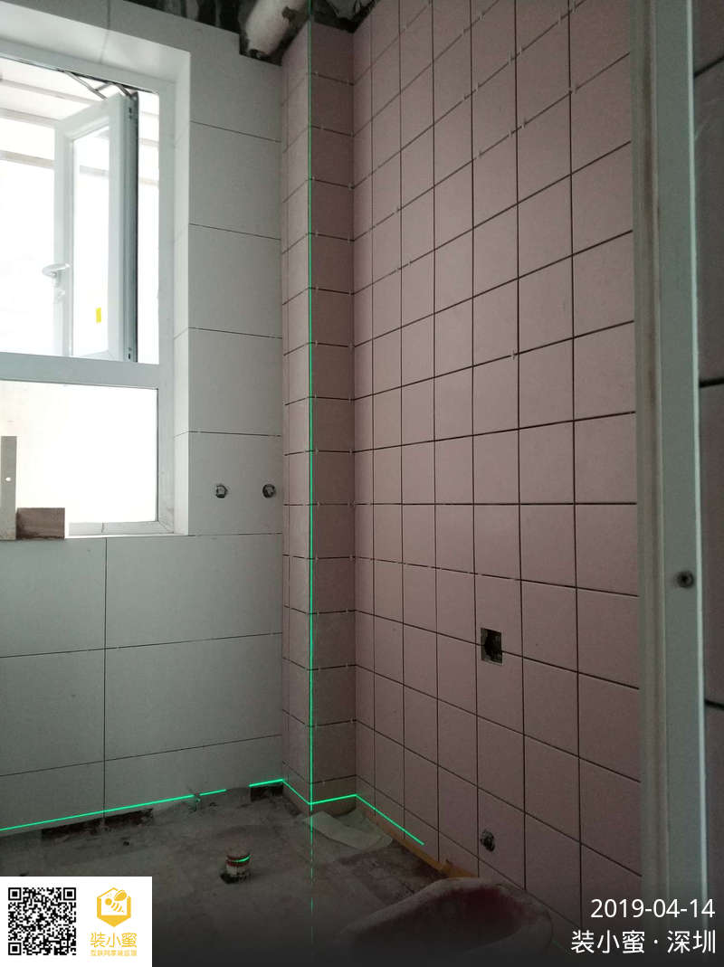

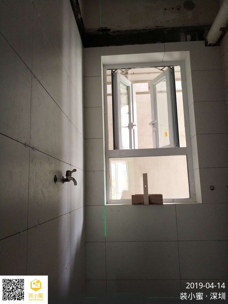

地面砖(石)铺贴施工符合要求

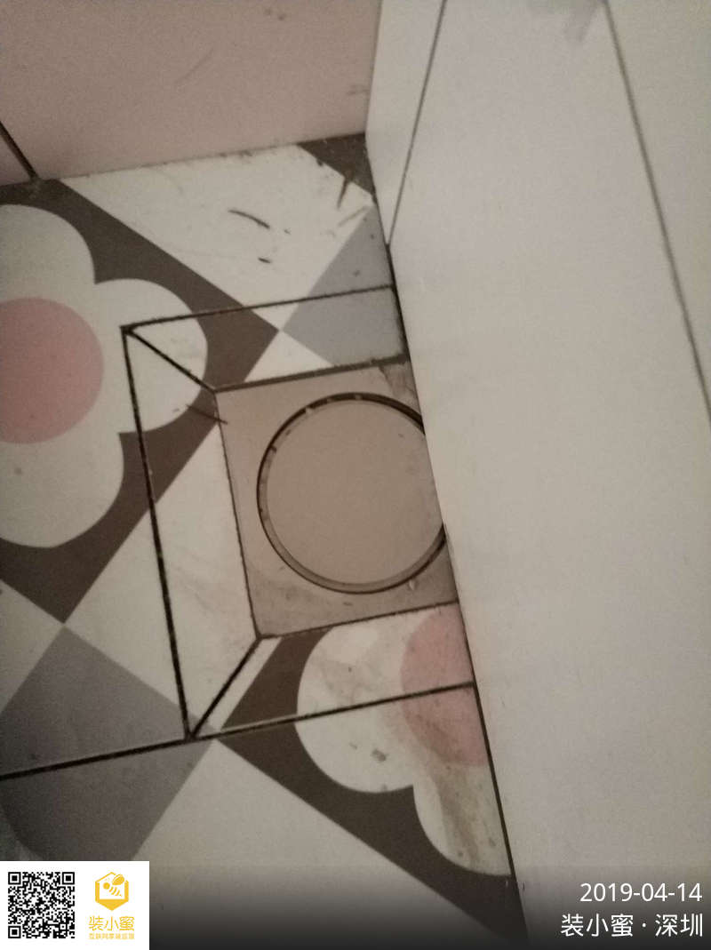

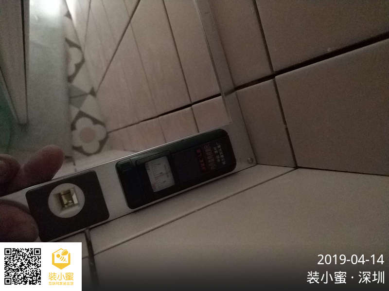

淋浴房(阳台)地面坡向符合要求
已解决隐患:5项

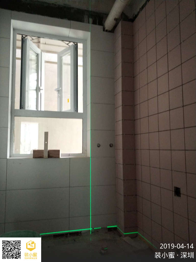

墙面表面质量符合要求
墙面表面质量符合要求

冷热水管安装间距符合要求
冷热水管安装间距符合要求

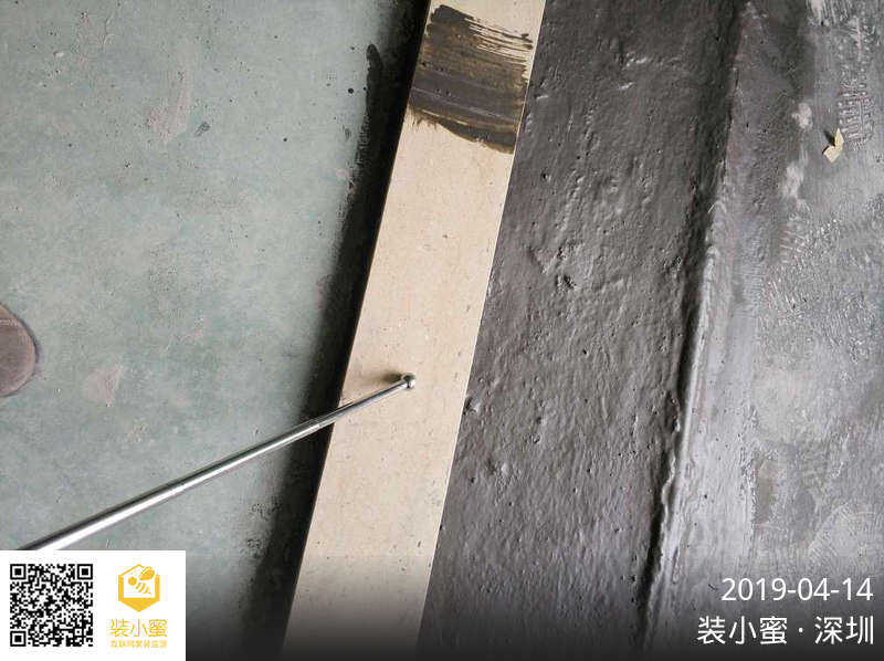

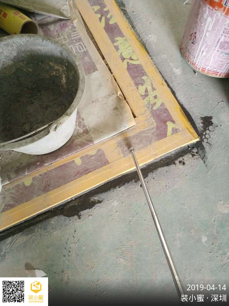

湿区防水层施工区域符合要求
湿区防水层施工区域符合要求
防水材料涂膜质量符合要求
防水材料涂膜质量符合要求

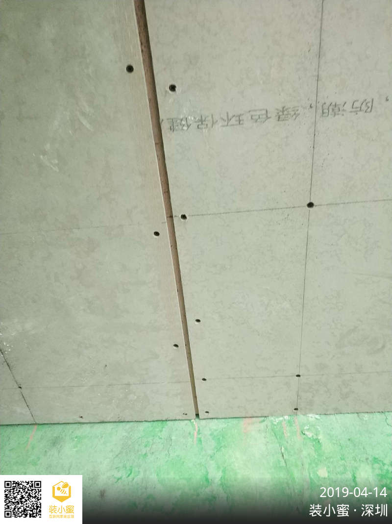

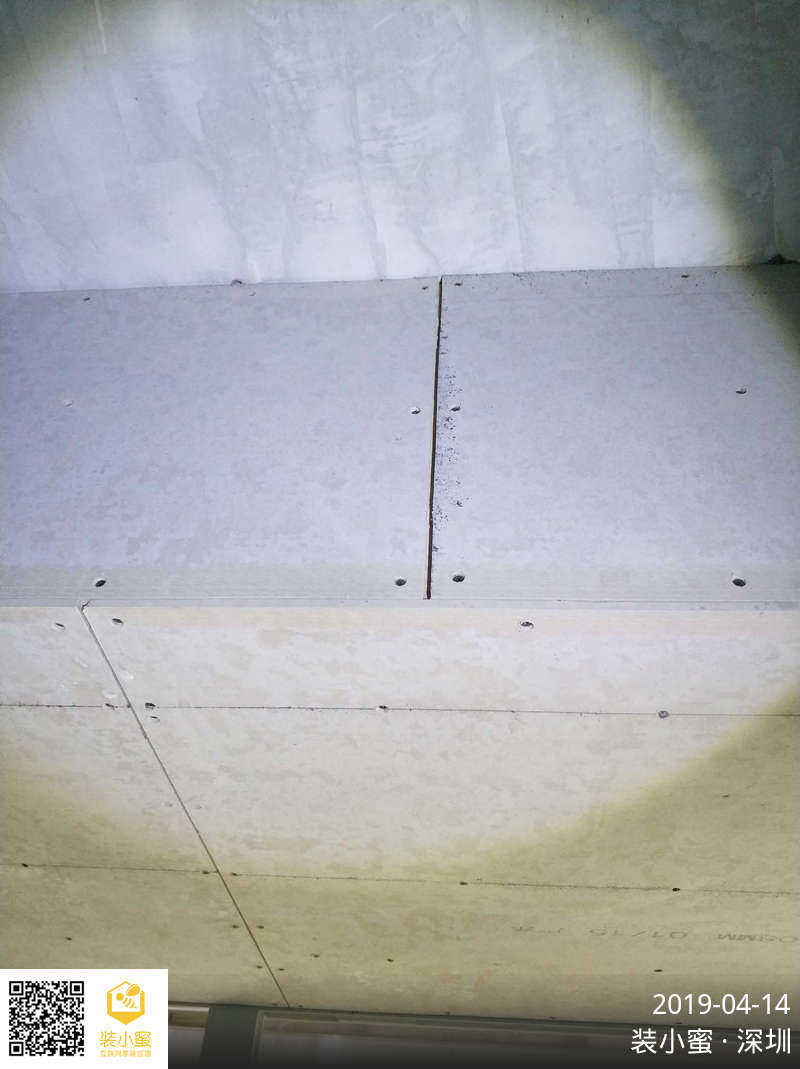

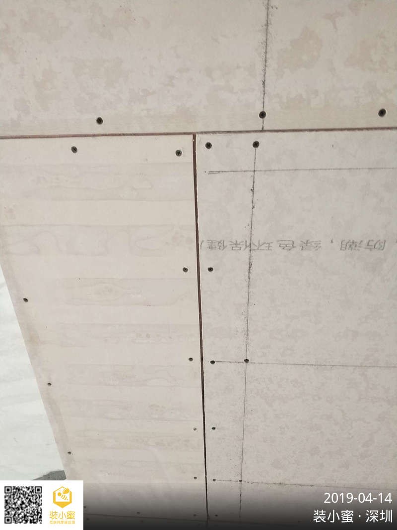

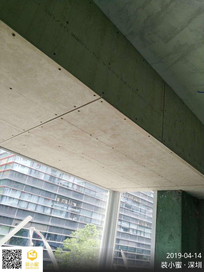

石膏板面板安装平整,完整无污损

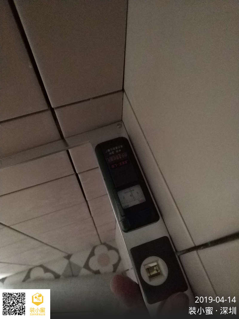

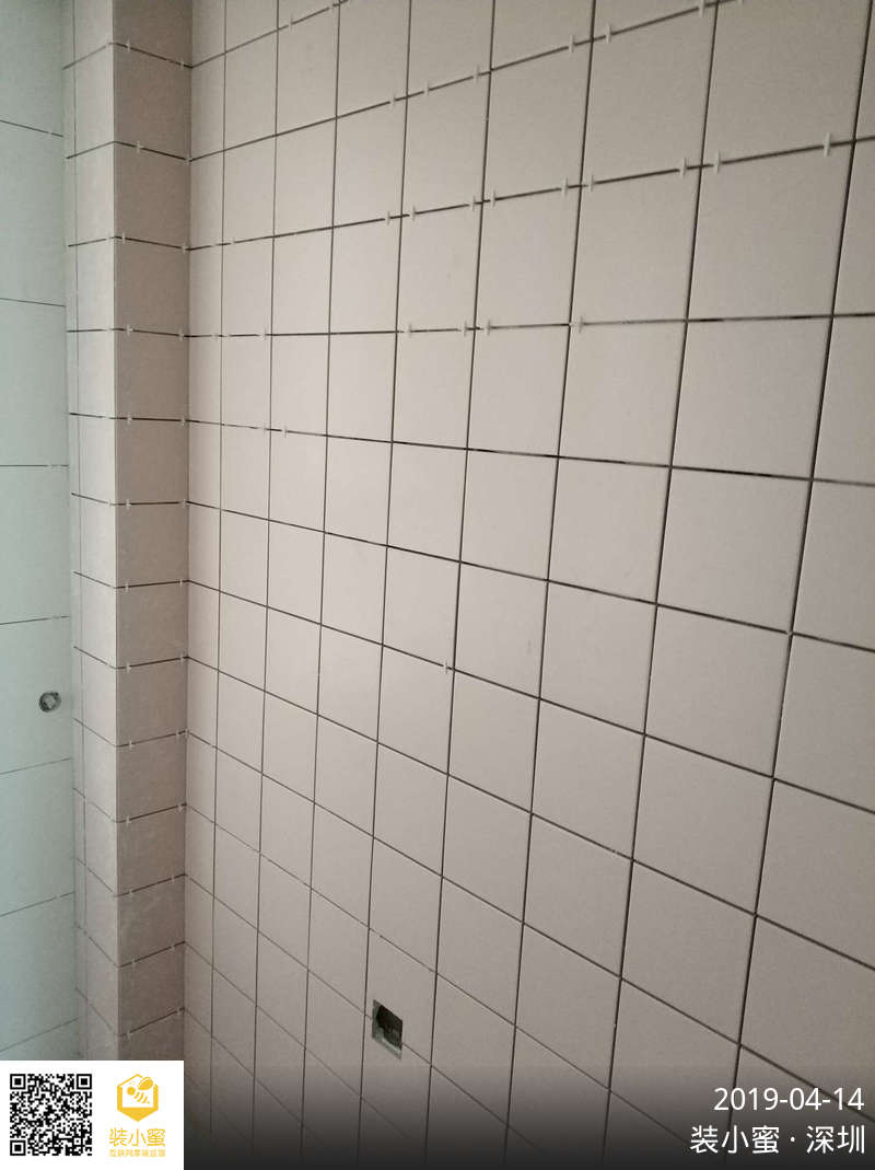

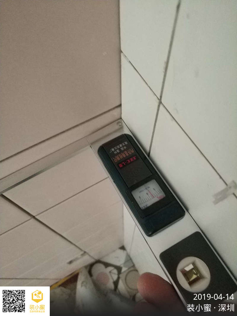

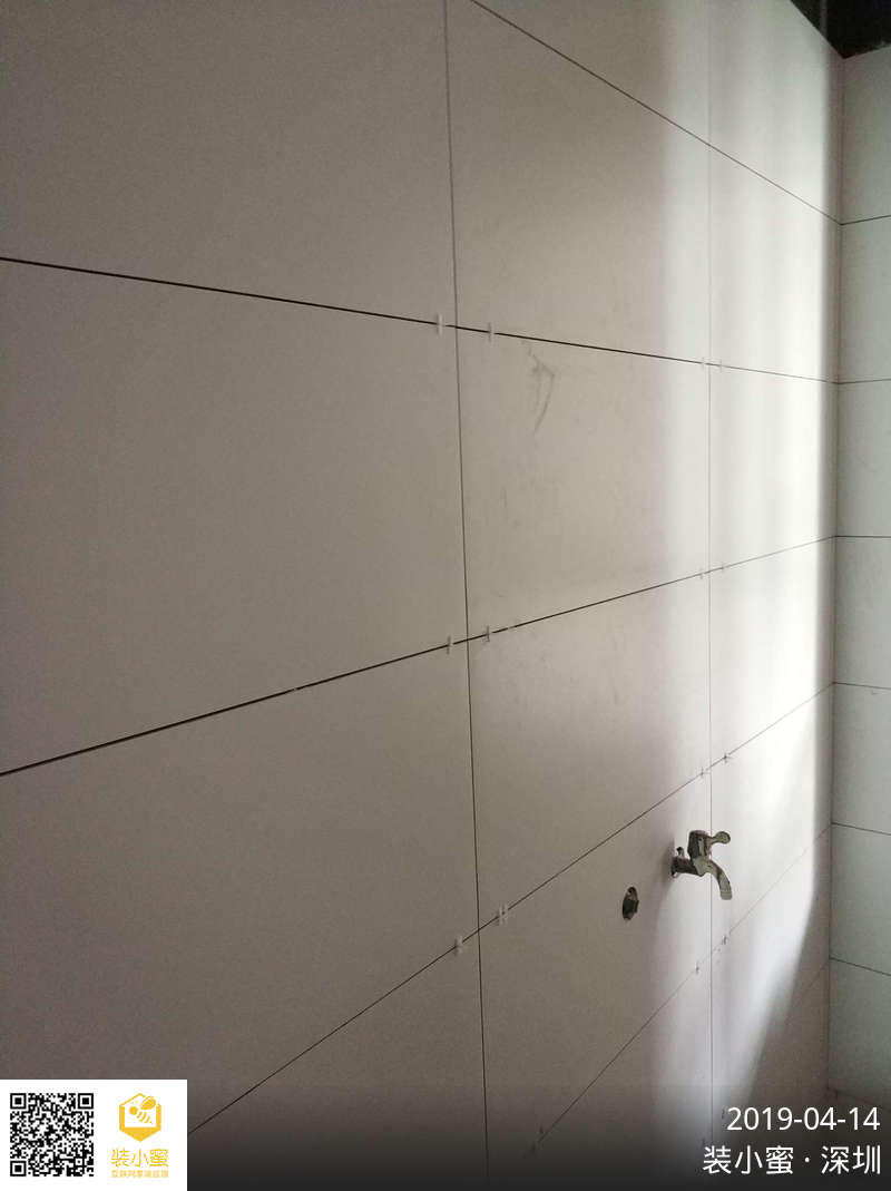

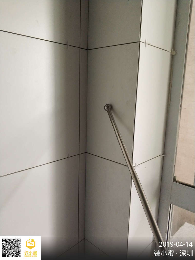

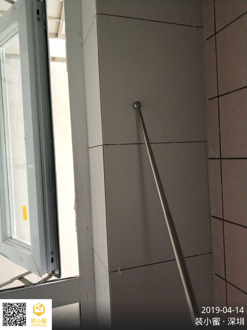

墙面砖铺贴施工符合要求

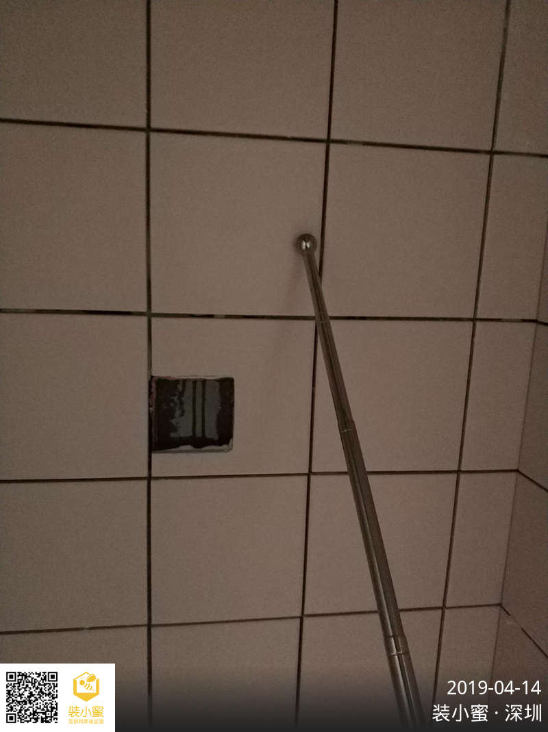

墙砖无明显的空鼓,符合要求
地面砖(石)无明显的空鼓,符合要求
地漏与下水管结合良好
