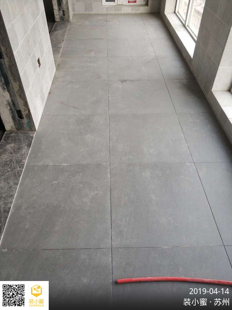

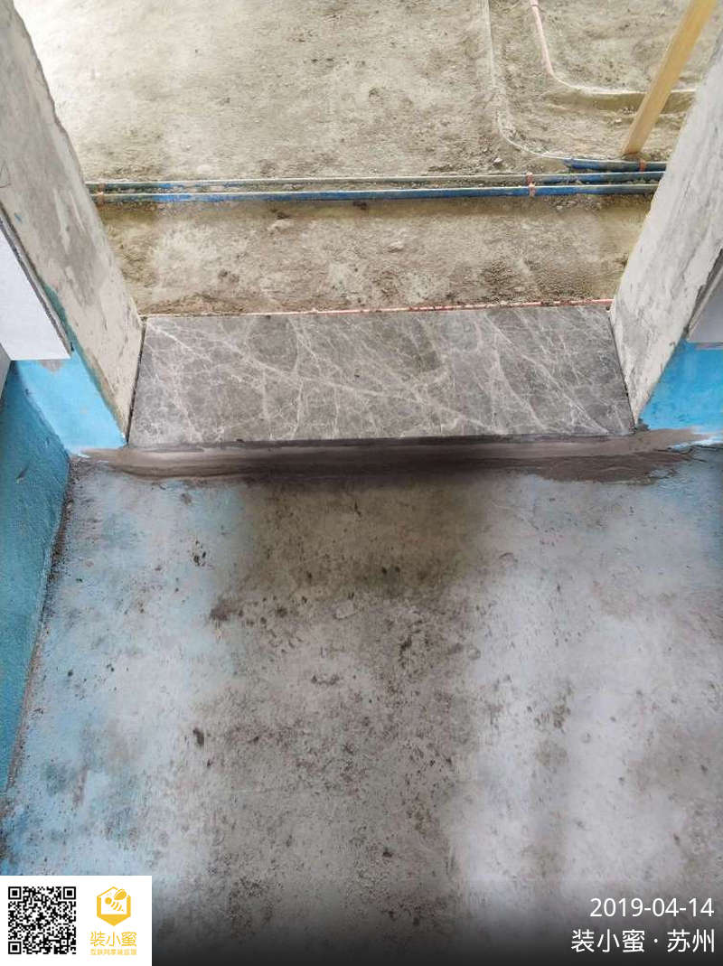

墙地面砖铺贴完成。
l,厨房窗边墙砖铺贴局部有空鼓现象,需要更换,
2,地面找平局部有不平现象,需打磨处理,

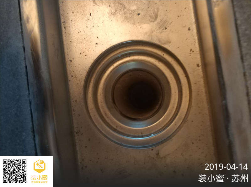

3,卫生间地漏安装不牢固,需要加固处理。
