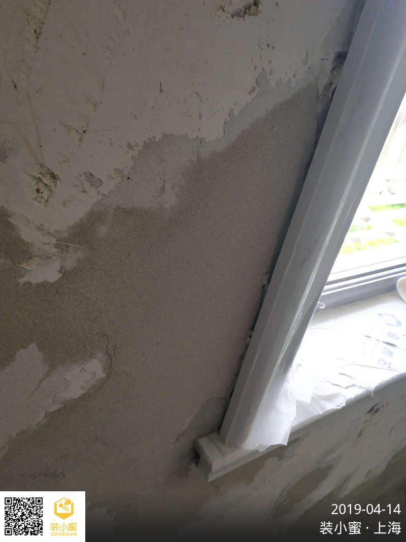

施工进度正常,油漆工在现场处理墙面底衬。
进户门头为方便后期安装门套、减少缝隙防裂建议下挂3~4厘米。
1.吊顶石膏板、油漆工进场需要涂刷墙固。
2.石膏板拼接缝油漆工粘贴牛皮纸后,建议加贴网格布抗裂。
3.客餐厅吊顶灯带侧板处建议粘贴牛皮纸。

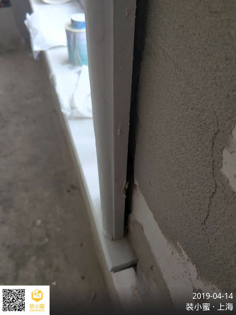

4.各窗台大理石下口需要填实。
5.油漆工进场批墙注意墙面的平整度、门套线安装部位的垂直度。

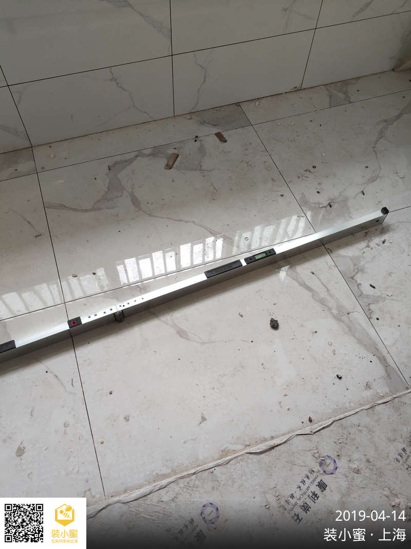

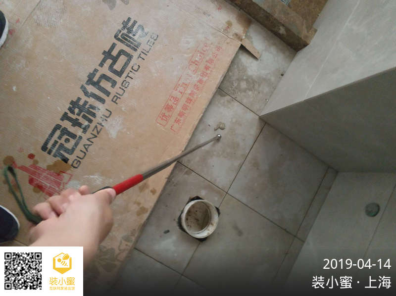

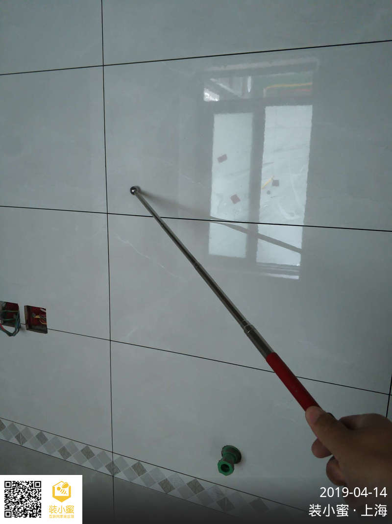

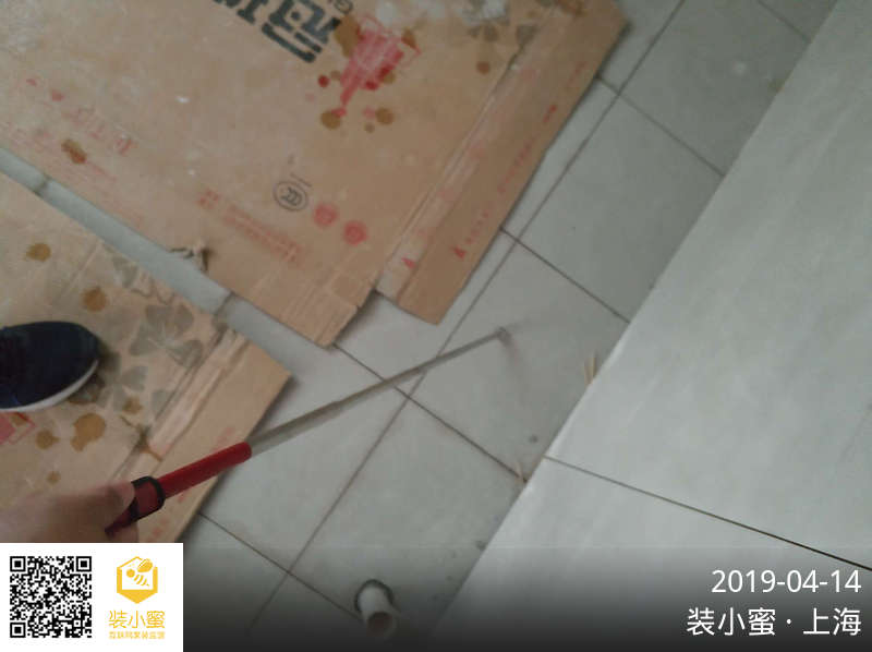

符合标准:11项
石材表面完整,无明显破损、缺陷
石材表面平整,拼接处理符合要求
石材磨边光滑,加工符合设计要求
窗台石细部加工符合要求
墙面基层(骨架)施工符合设计要求
大理石饰面板块的安装排序符合要求
地面砖(石)铺贴平整,符合要求
