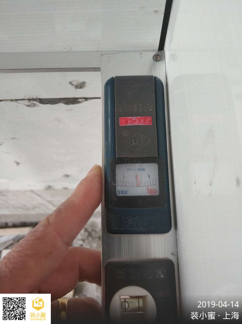

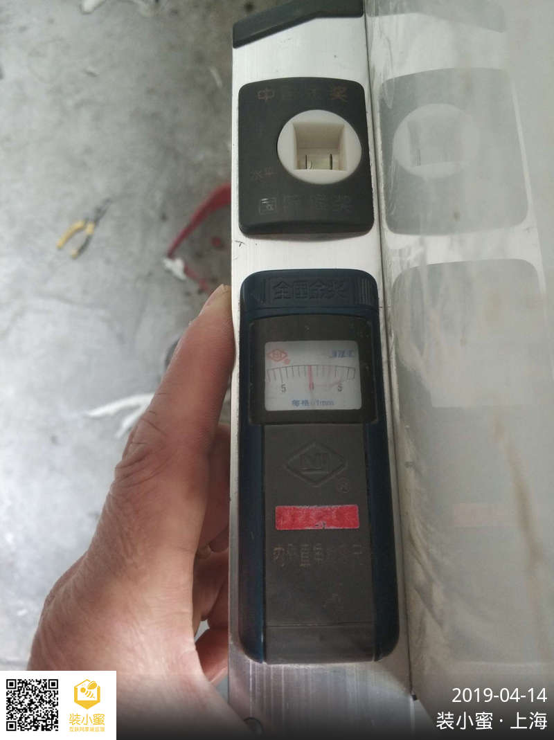

施工进度偏慢,需要合理安排。铺贴墙面砖施工进行中。

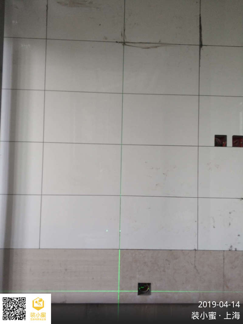

墙面开槽填补平整,铺贴墙面砖(厨房间)排版合理,整体平整,四角无明显高低。

3、墙面砖铺贴预留缝隙局部不均匀及局部瓷砖有缺陷需调整。

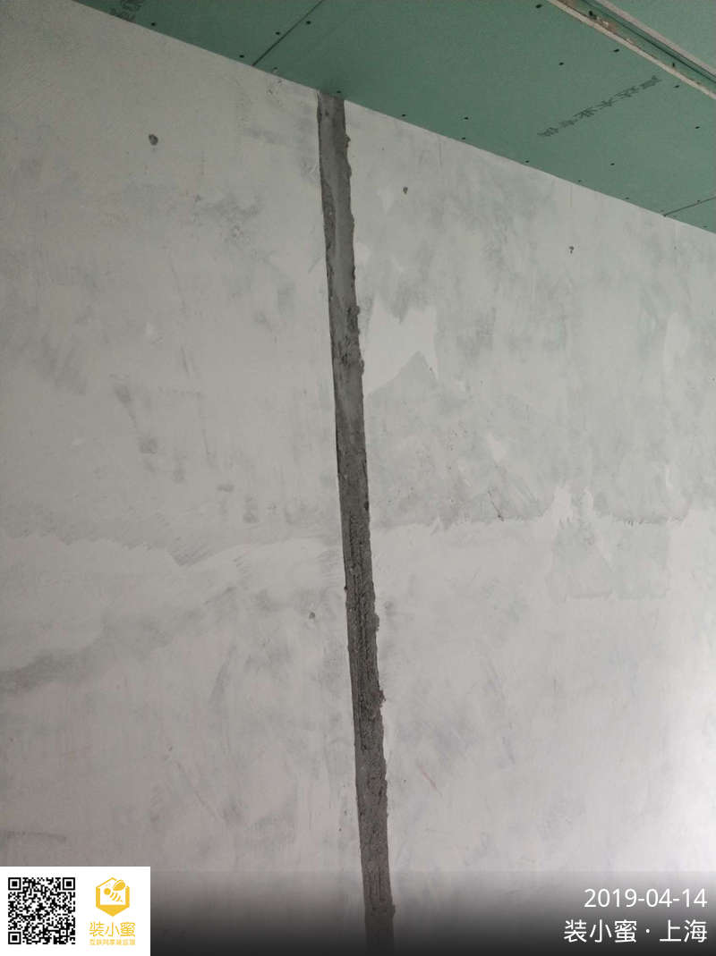

室内穿墙孔洞已经封堵
室内穿墙孔洞已经封堵

开槽部位修补施工符合要求
