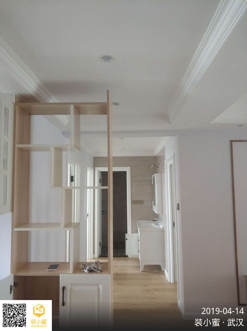

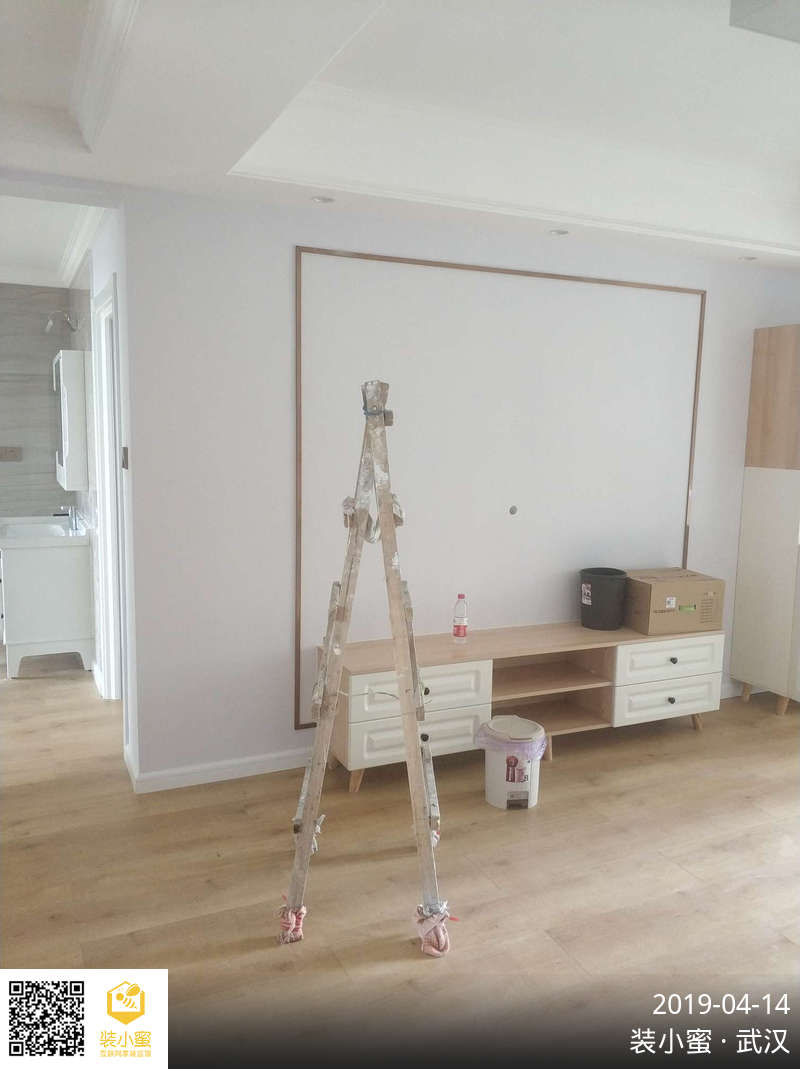

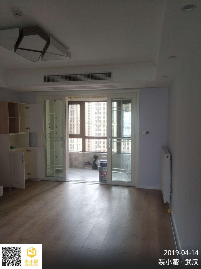

按客户预约,今天上门竣工验收,客户到场。全房装修项目已完。经检查,开关灵敏,插座接电正常。灯安装牢固使用正常。卫生间洗脸盆放水正常,淋浴地面地漏放水正常。卫生间小挂件安装牢固。集成吊顶安装平整。浴霸使用正常,卧室门安装开关顺畅。全房地板安装平整,无响声。厨房及阳台门安装推拉顺畅。厨房烟机使用正常。厨房,卫生间已单独配置漏电保护器。

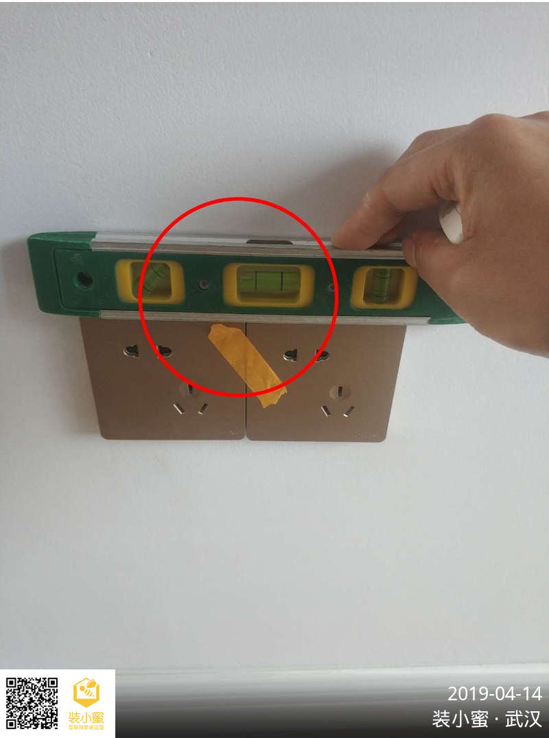

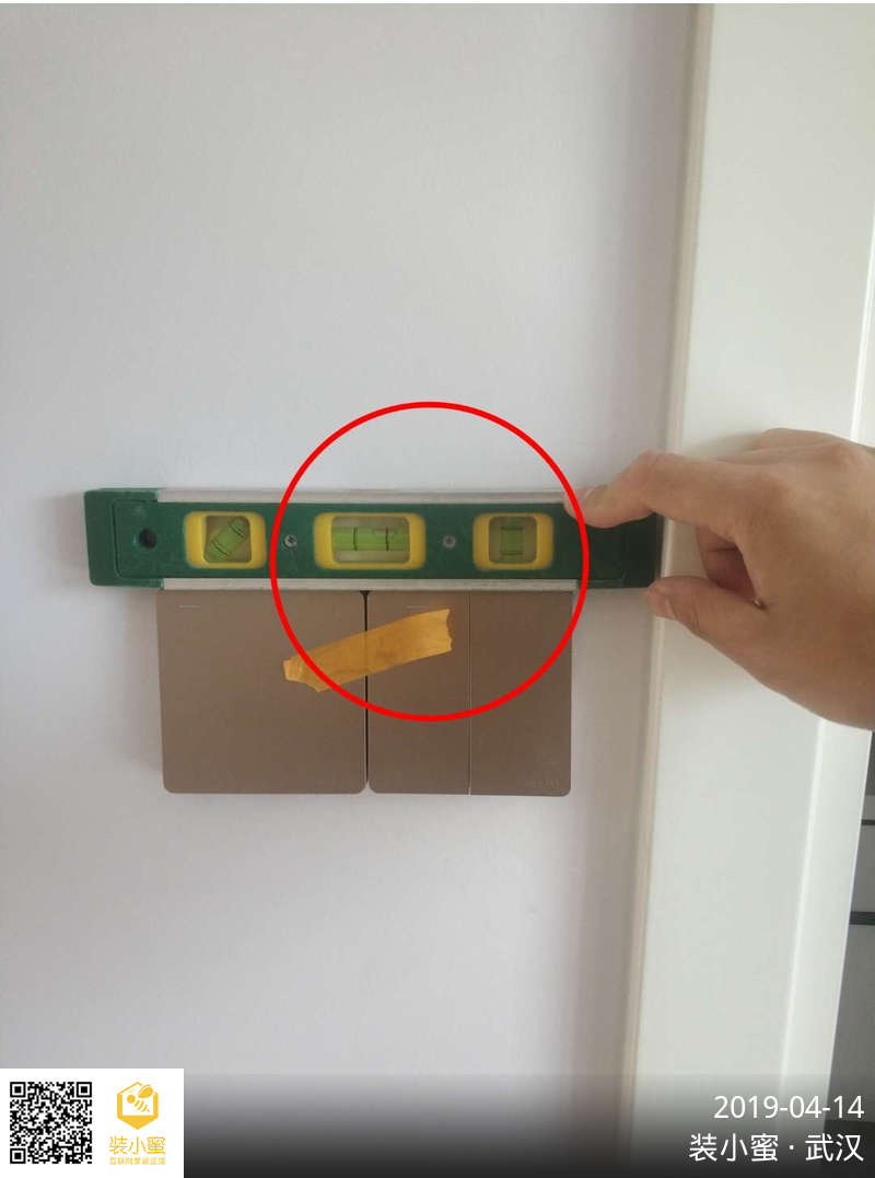

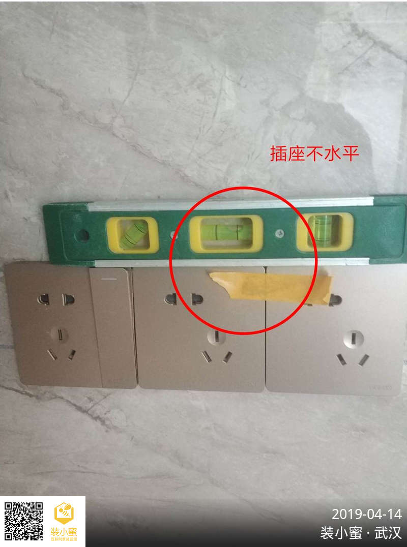

1.多出插座安装不水平,已现场标记。

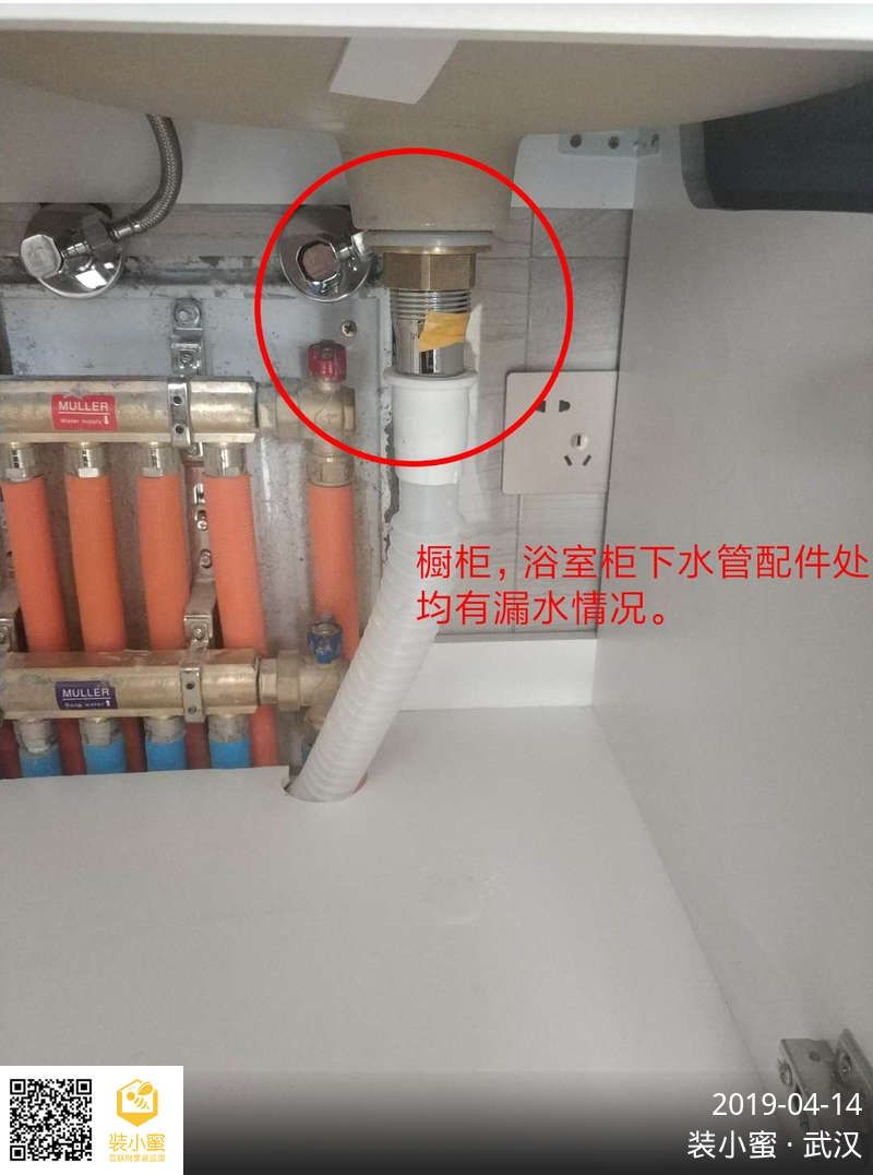

3.厨房水槽溢水孔,两处浴室柜下水处均有漏水情况。

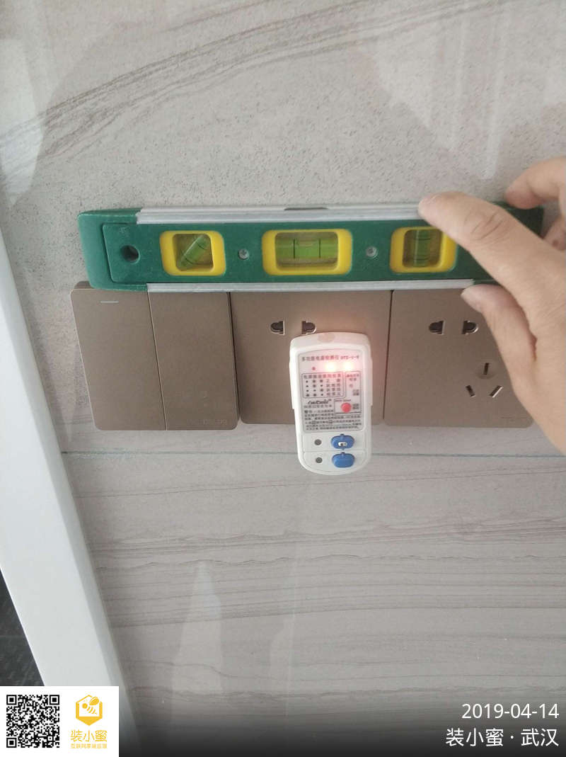

插座面板经通电检测,工作正常

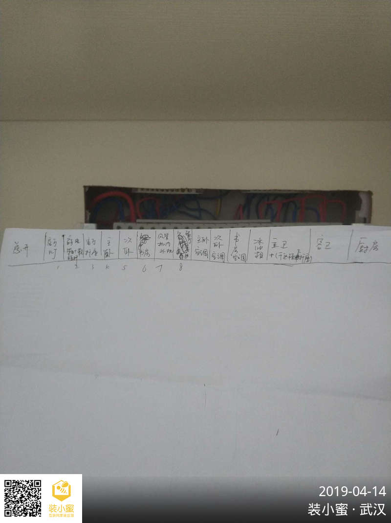

各回路名称标识贴正确

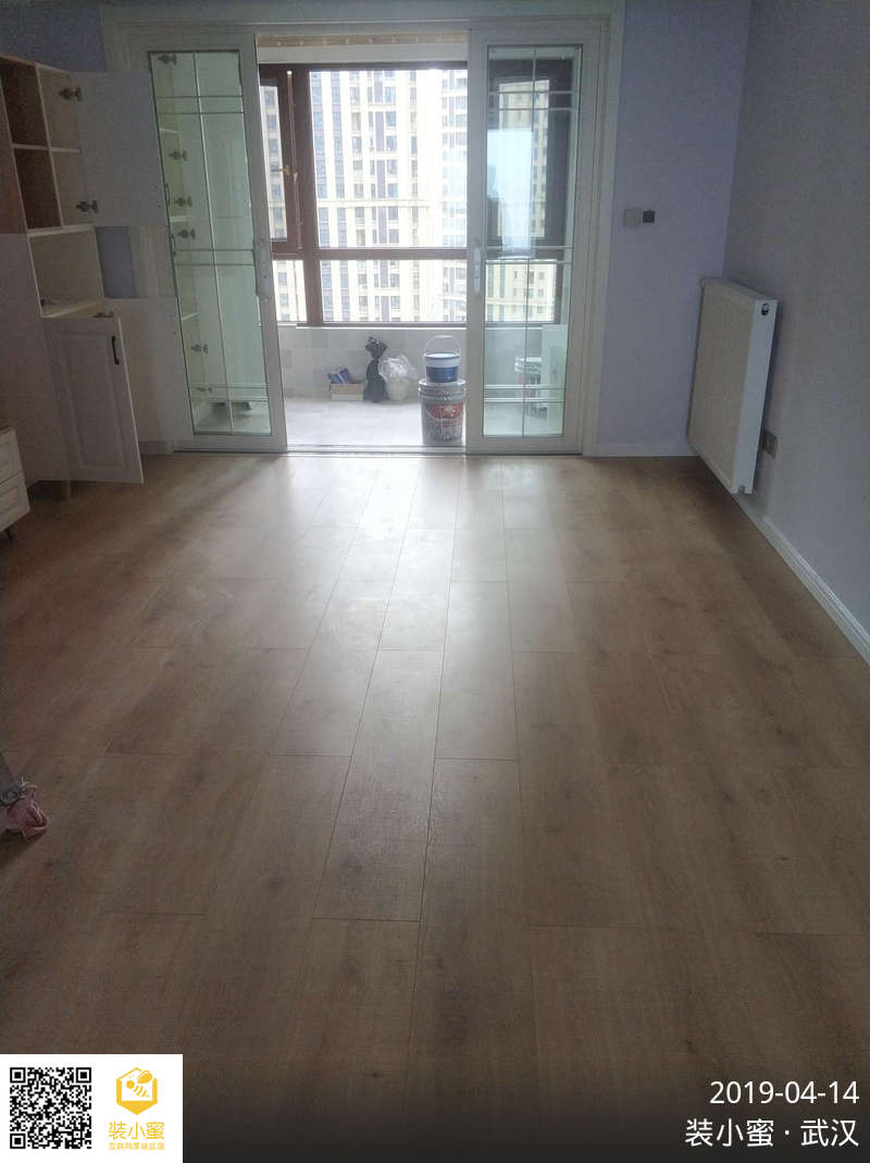

地板表面平整,无明显变形
安装牢固,拼接质量符合要求
收口条安装牢固,符合要求
