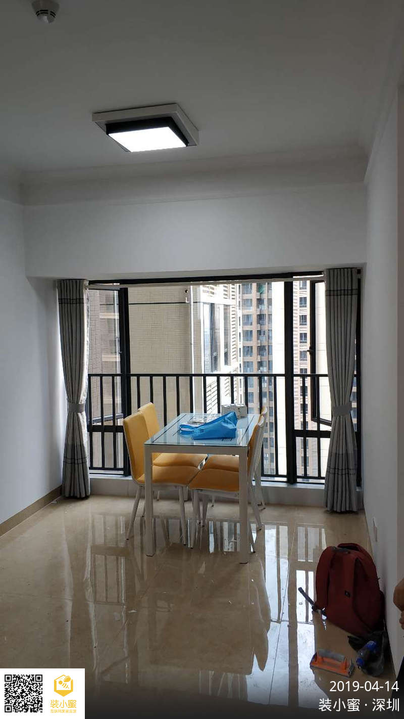

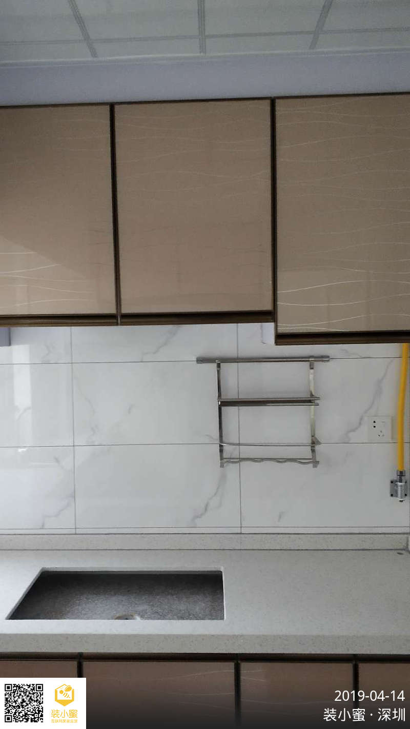

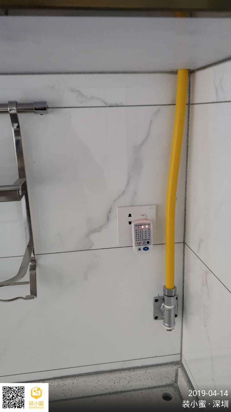

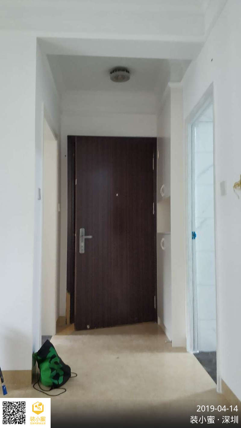

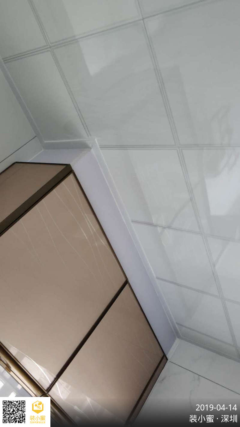

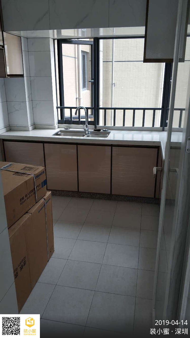

1.竣工验收,厨房电器未安装,其他已安装完成。

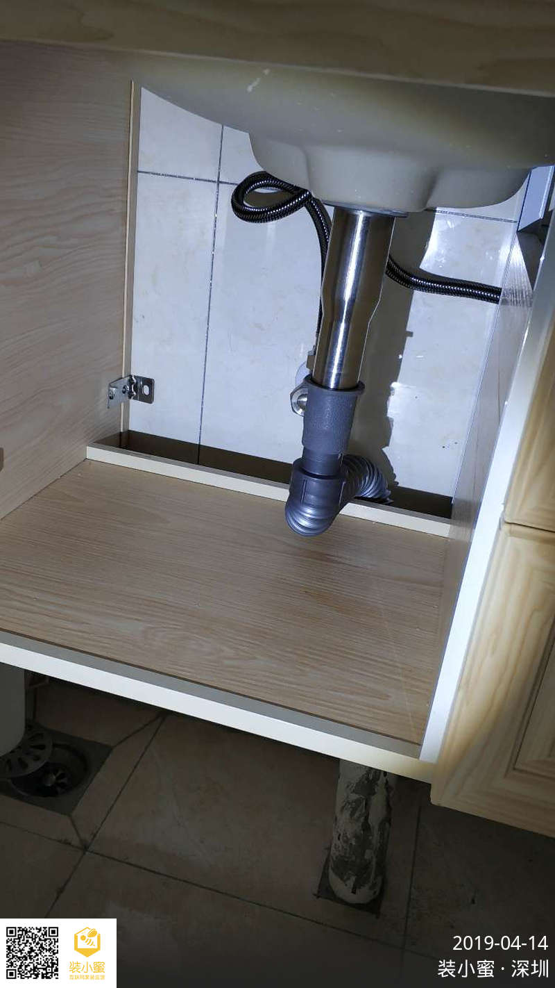

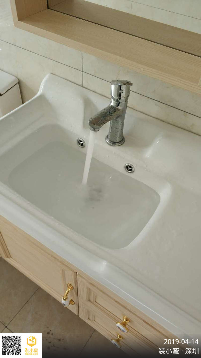

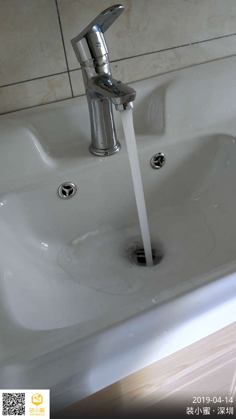

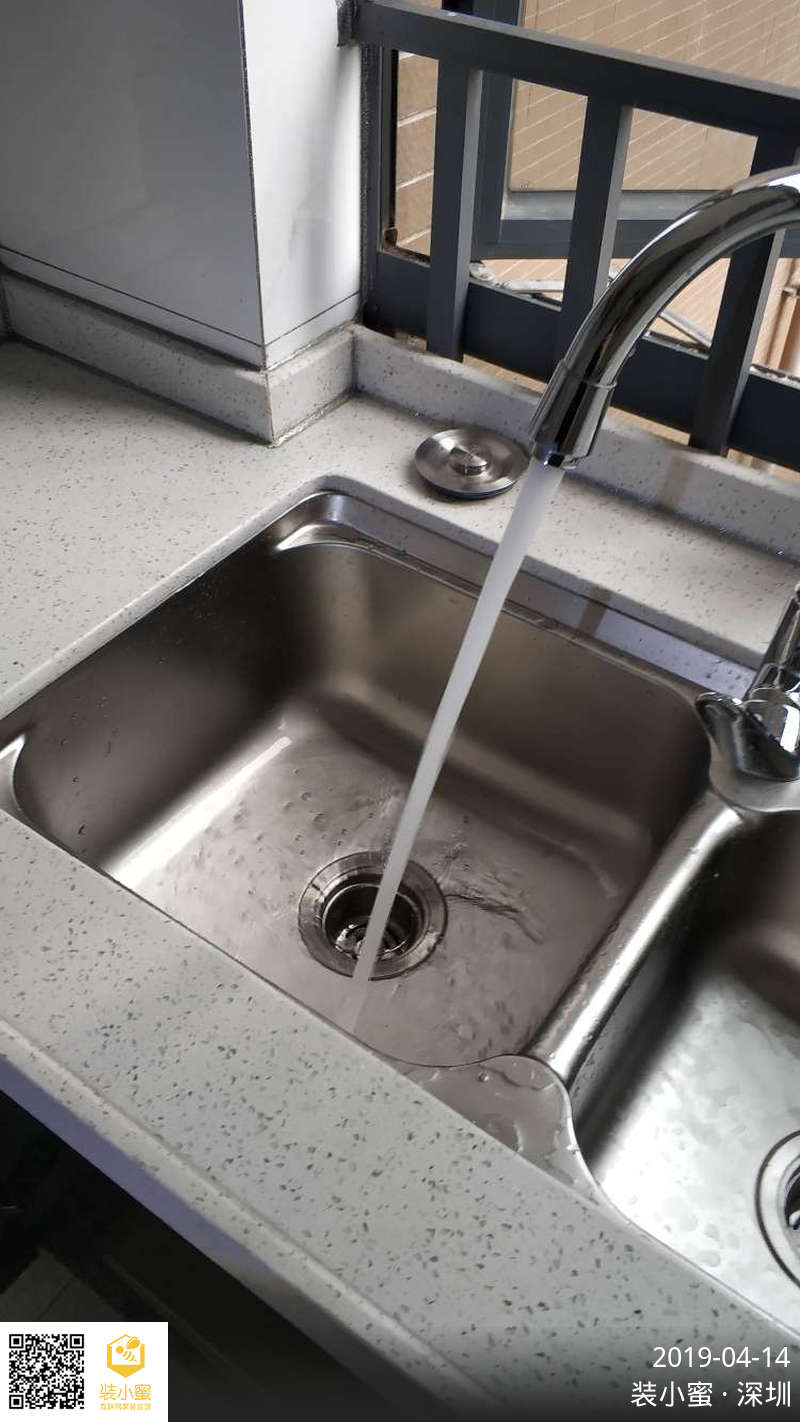

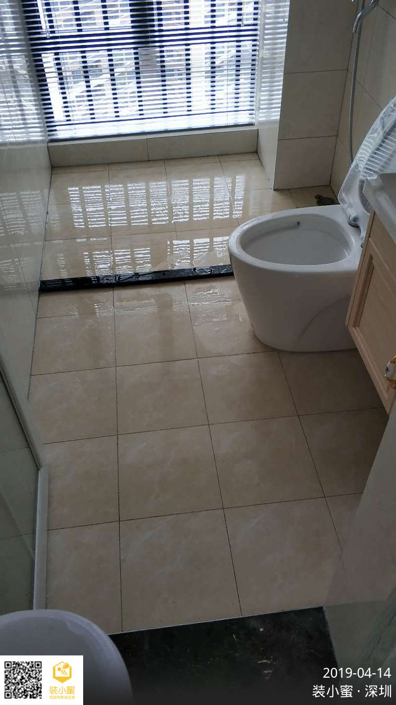

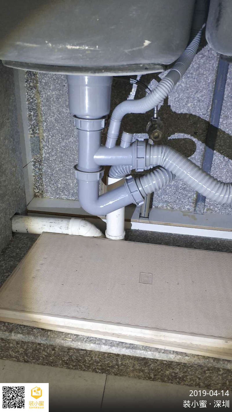

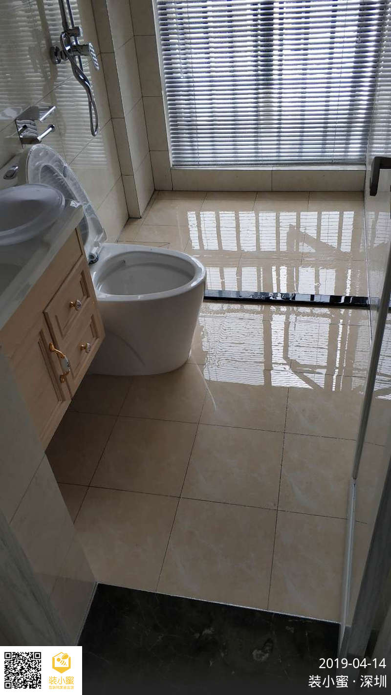

2.检查各出水口安装合格。厨卫水盆下水测试无渗漏。卫生间坡度测试合格。

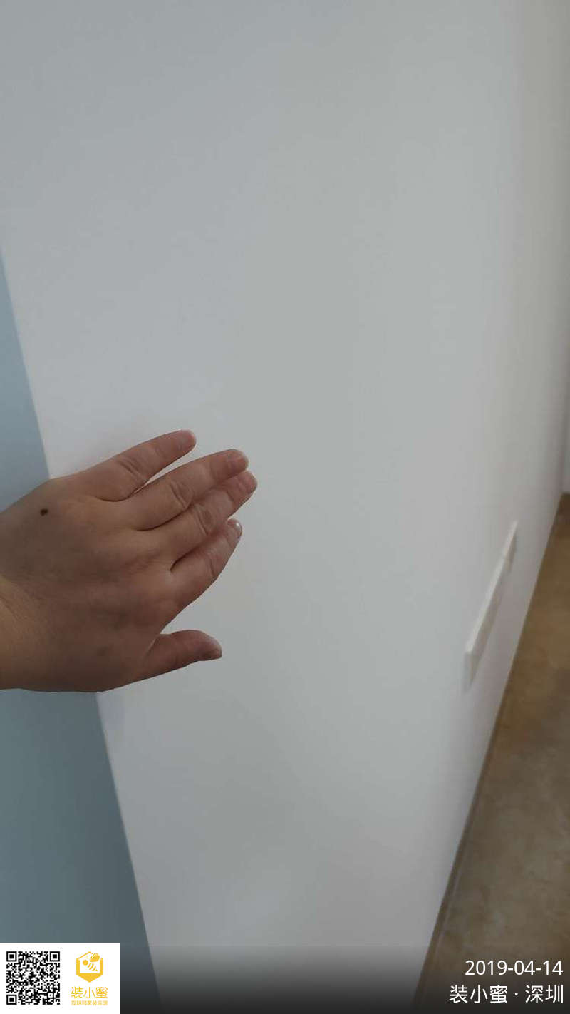

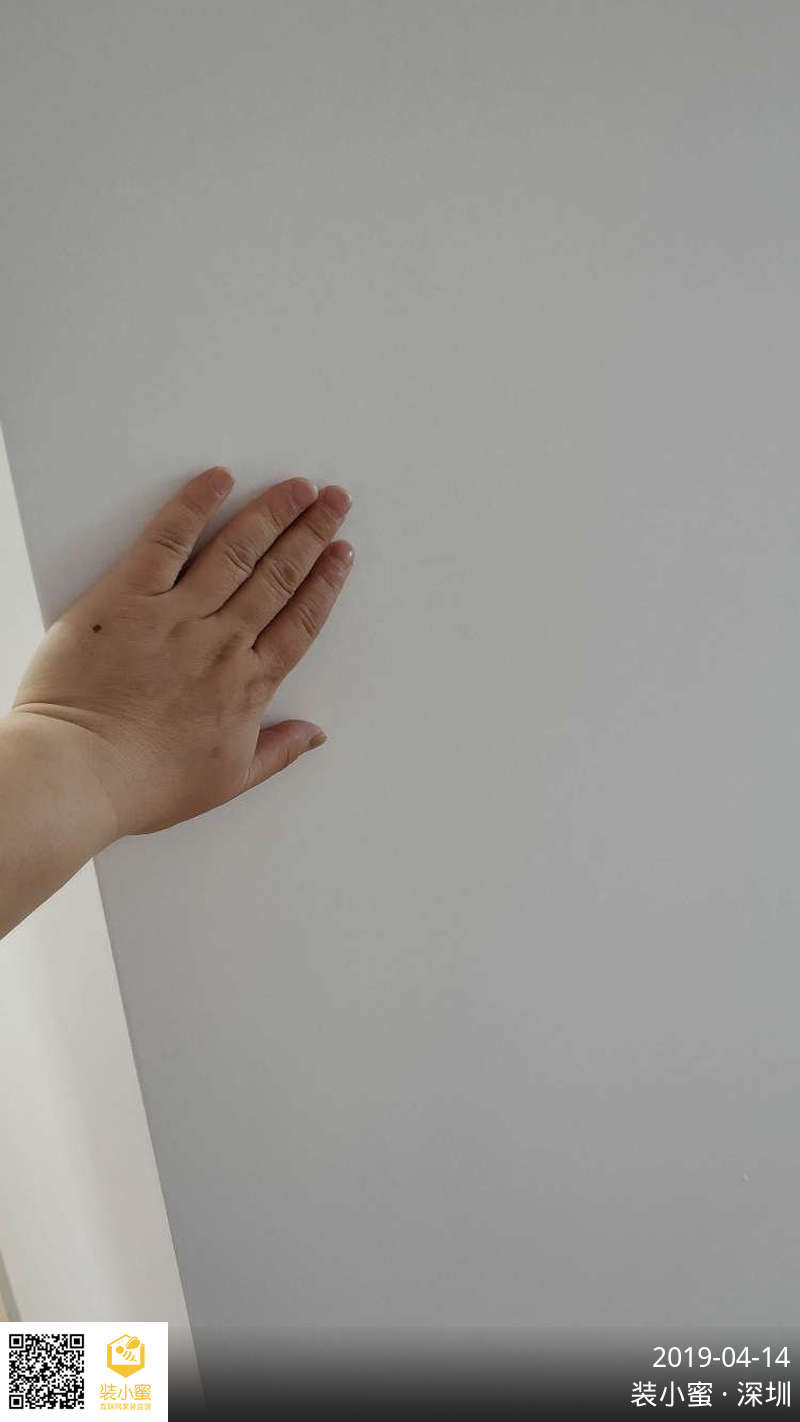

3.检查全房油漆墙面涂饰合格。

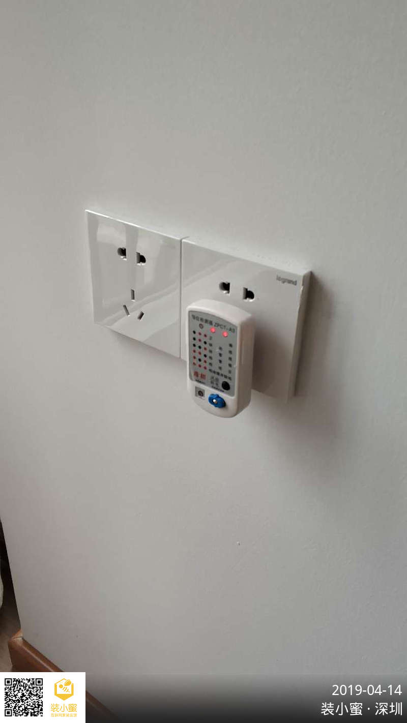

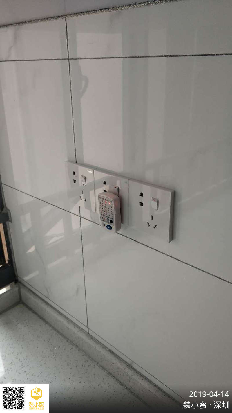

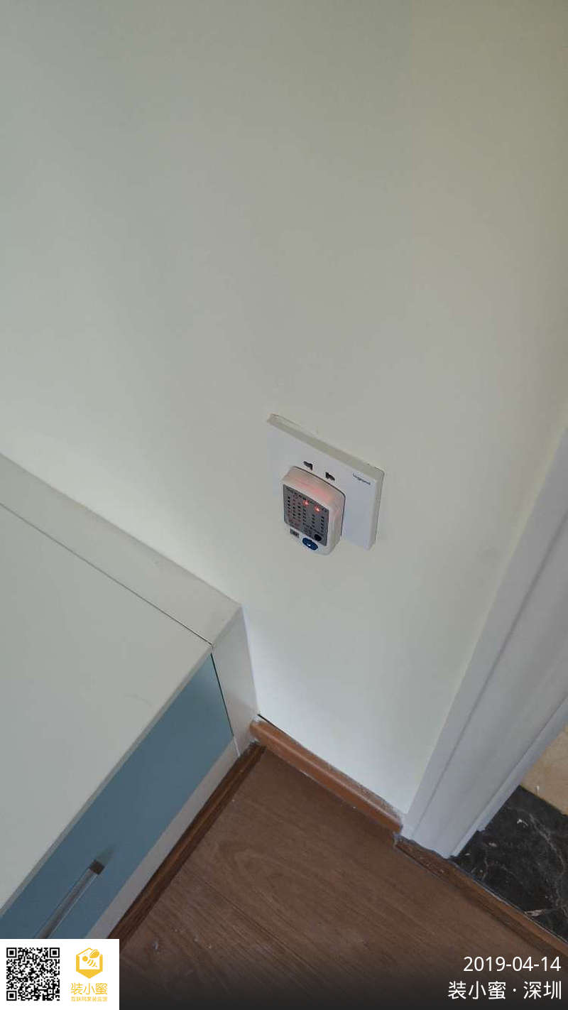

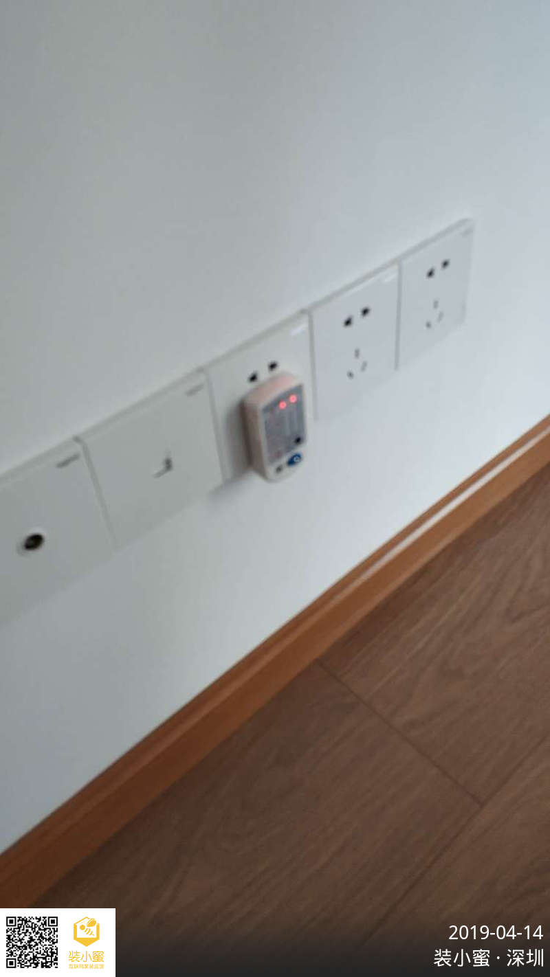

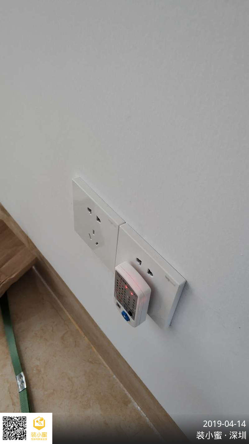

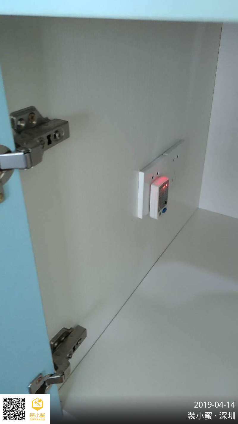

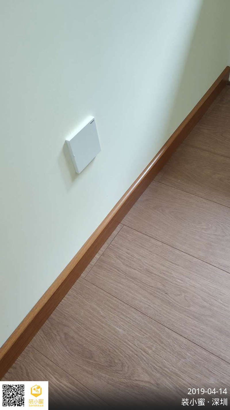

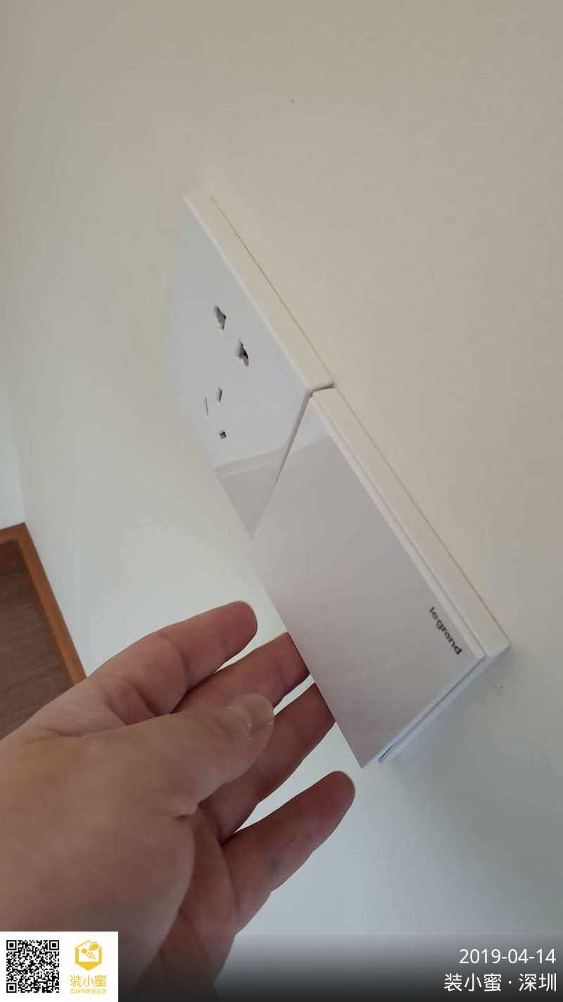

4.所有插座测试合格。漏电保护测试合格。

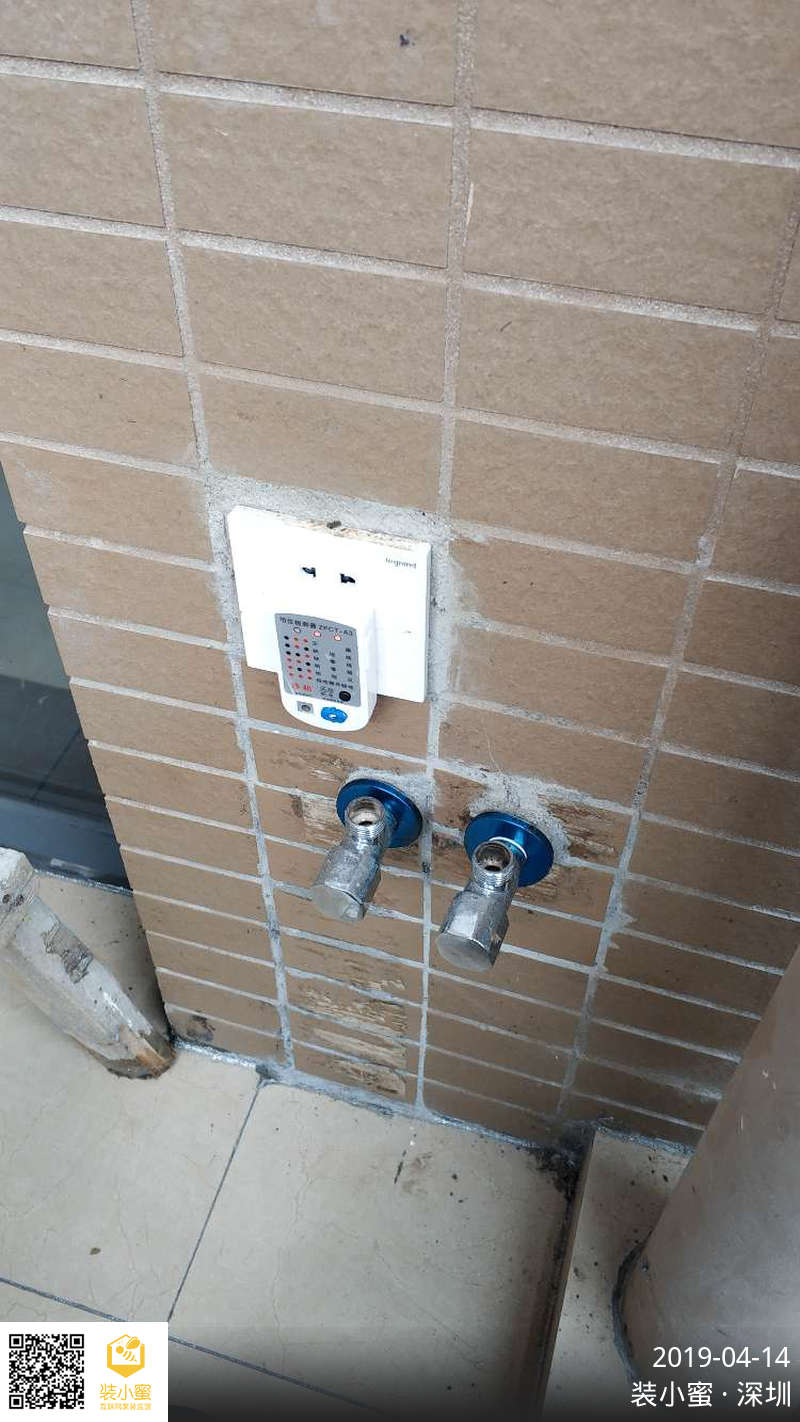

1.阳台插座需加防水盖。

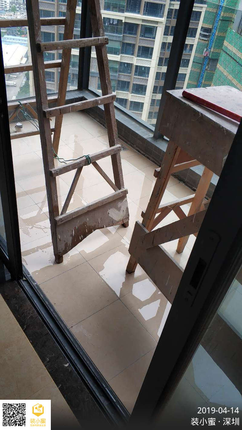

2.阳台地面靠外侧有少量积水。

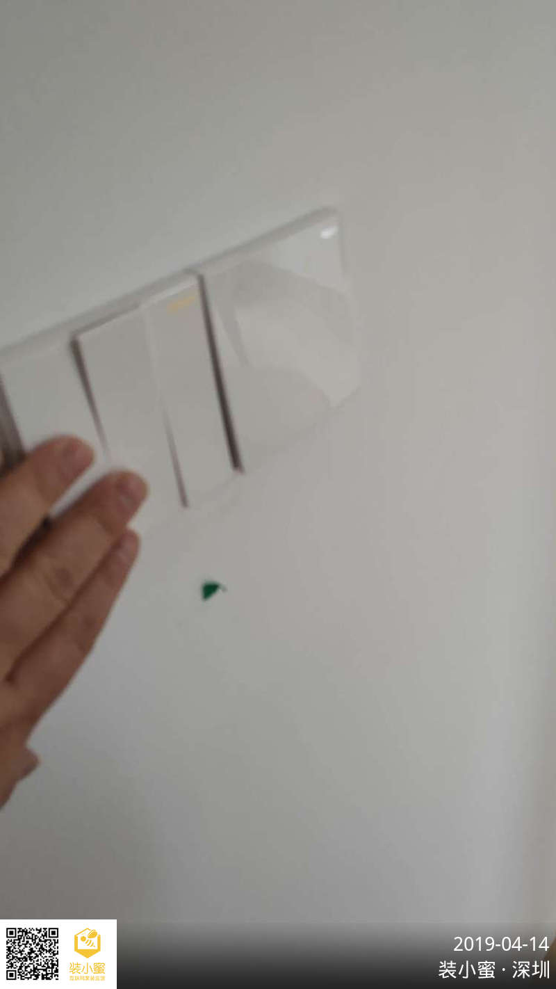

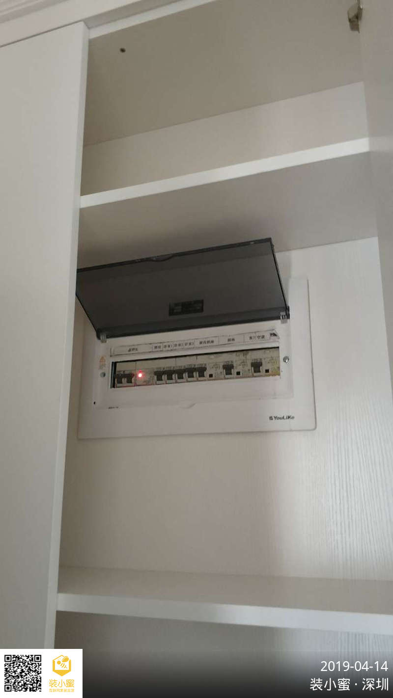

3.强电箱开关标识有误。
4. 厨房门建议加门吸或防撞条。

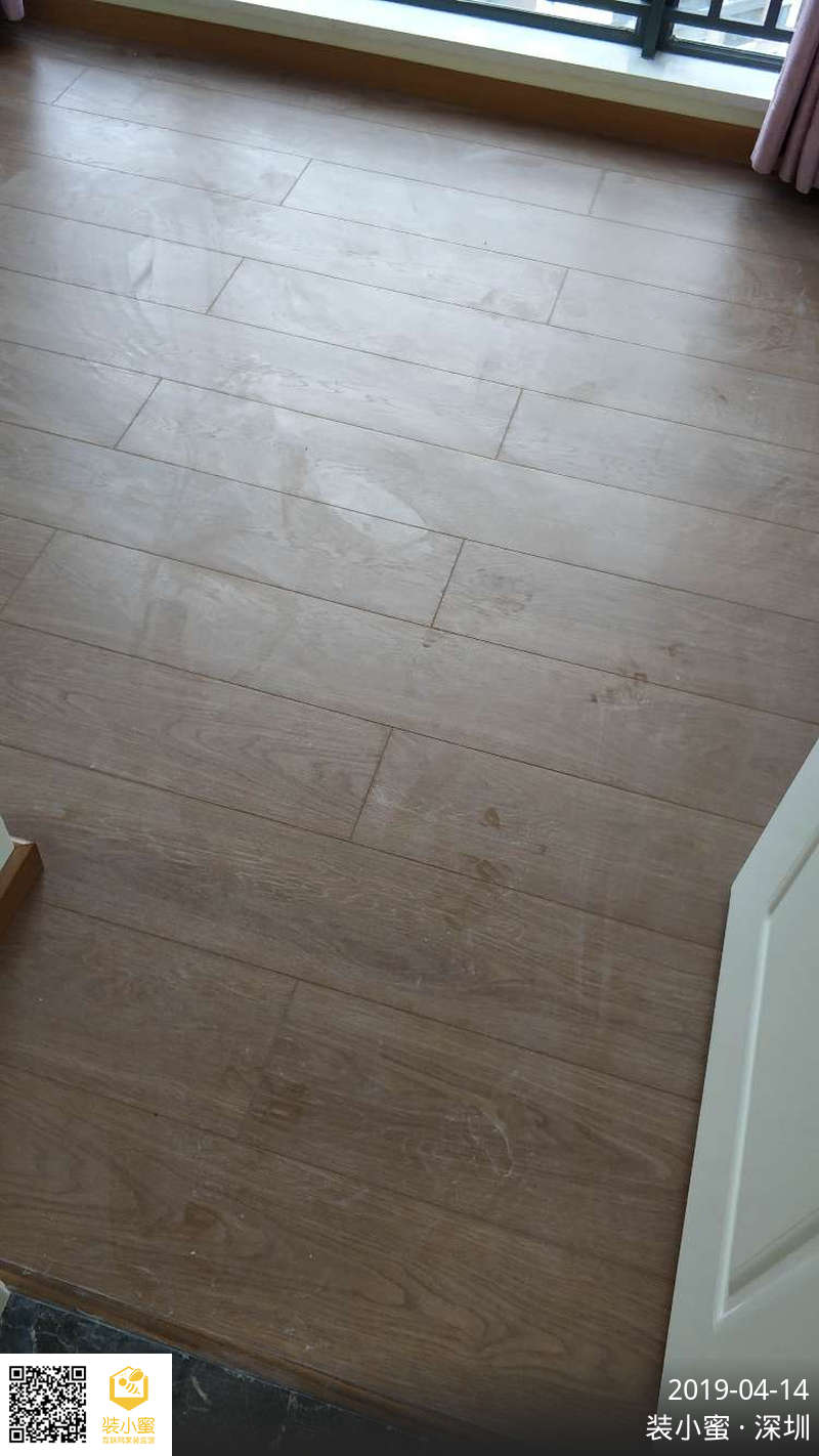

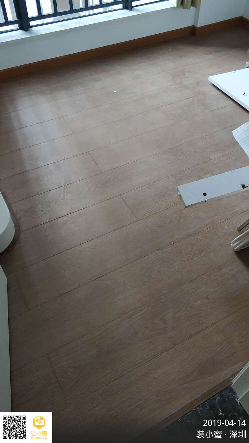

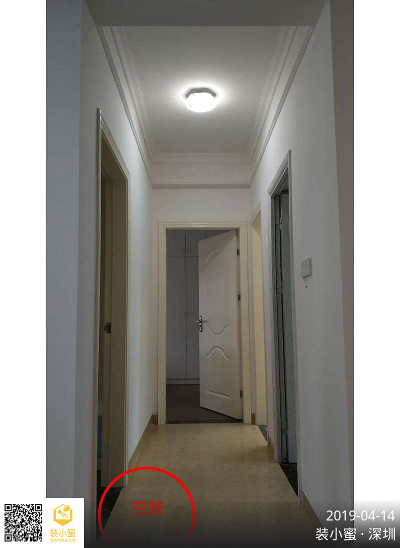

5.客房和书房门口地面各发现一片瓷砖空鼓。检测标准:单片瓷砖空鼓不超过15%即为合格。

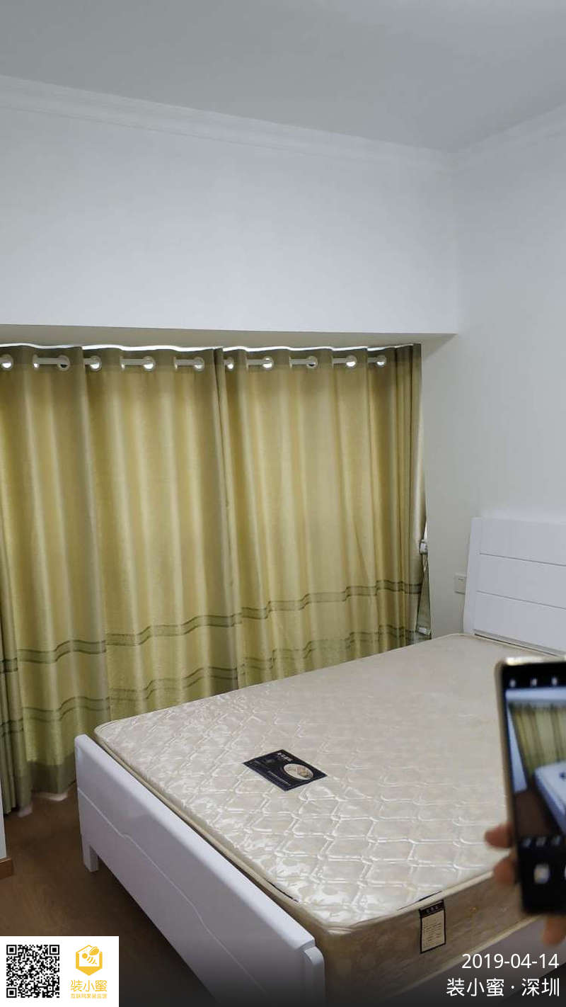

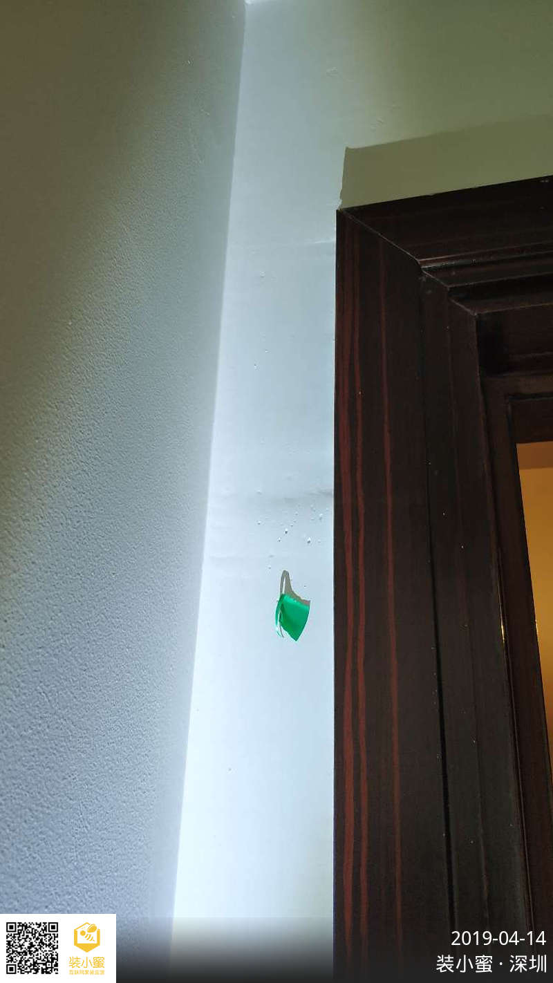

6.客厅、过道等墙面各处发现少量油漆涂饰需要修补,现场已做标记。

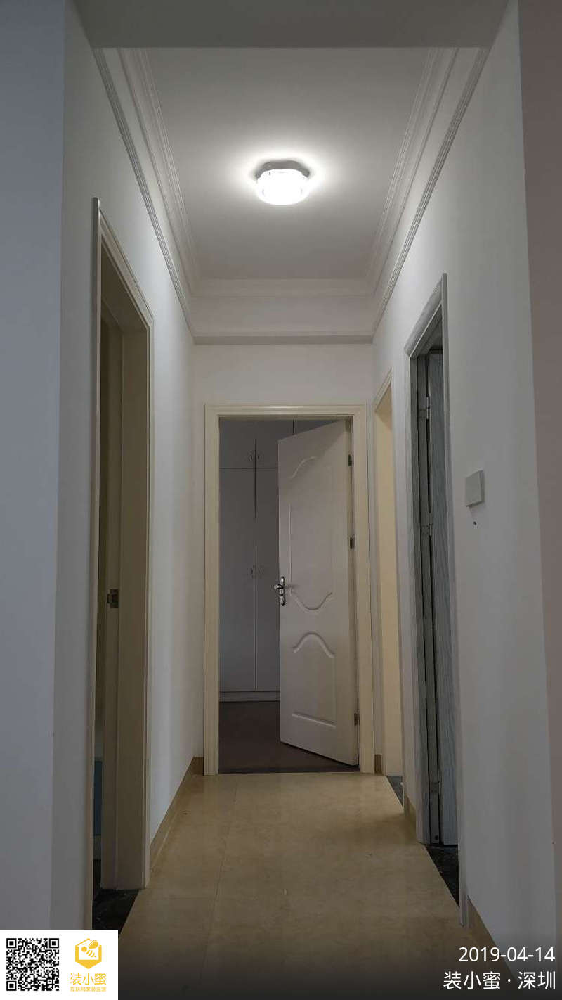

门扇平整,开闭(移动)操作正常

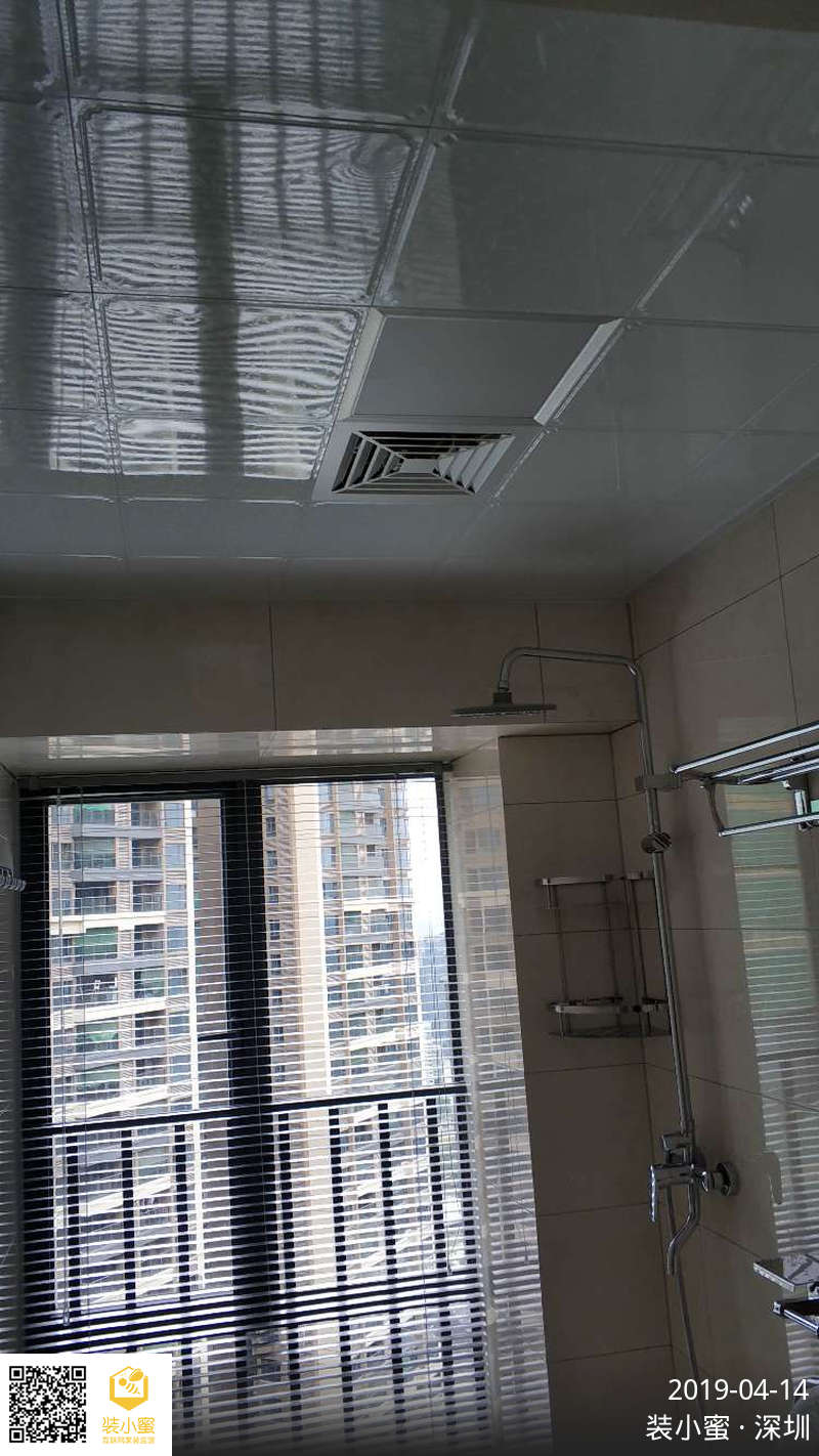

湿区地面砖坡度符合要求
湿区地面砖坡度符合要求

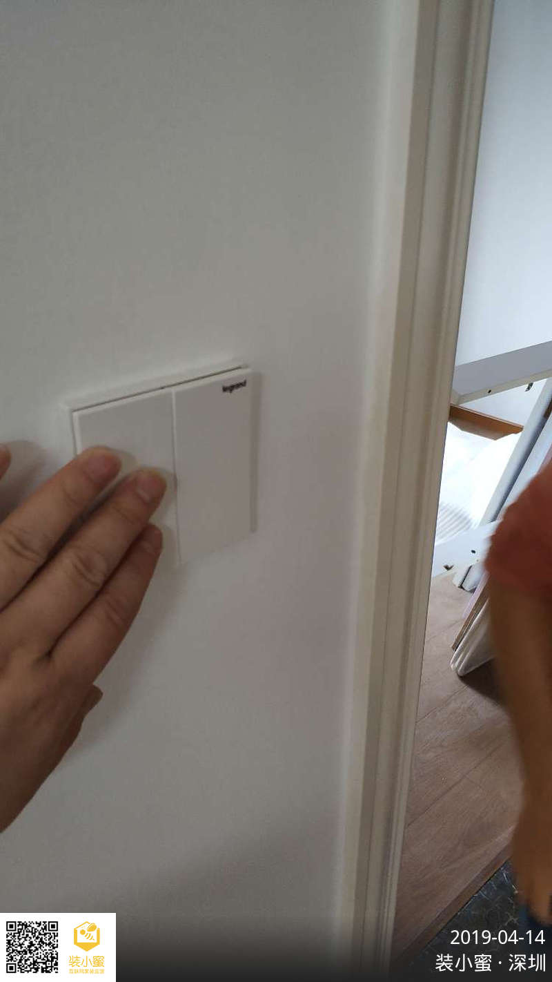

开关面板的操作与控制符合设计要求

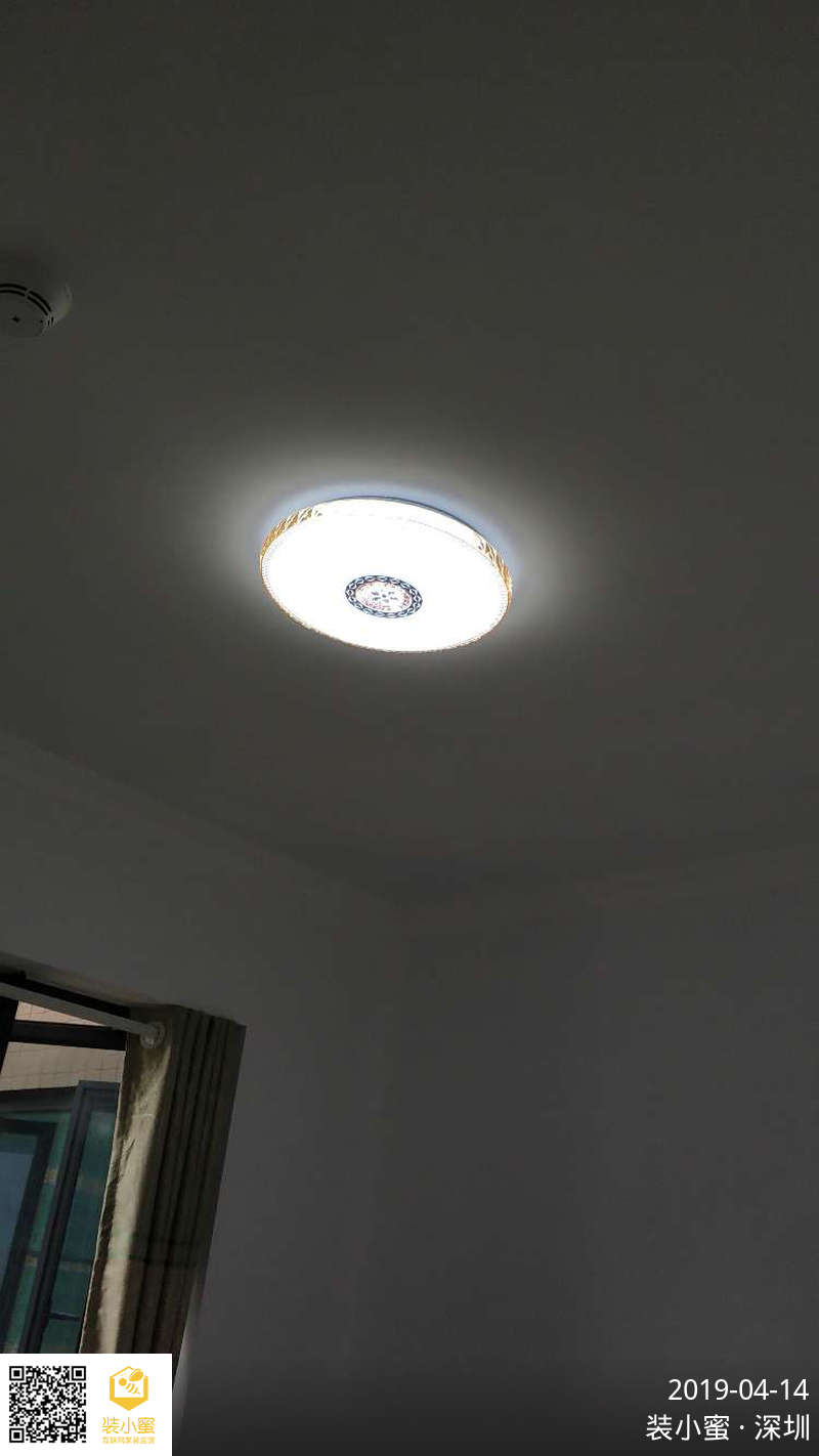

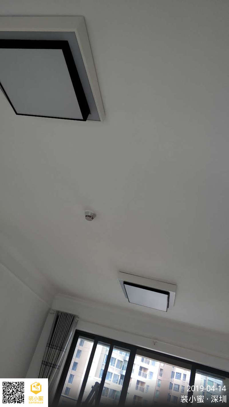

灯具安装符合设计要求
插座面板经通电检测,工作正常

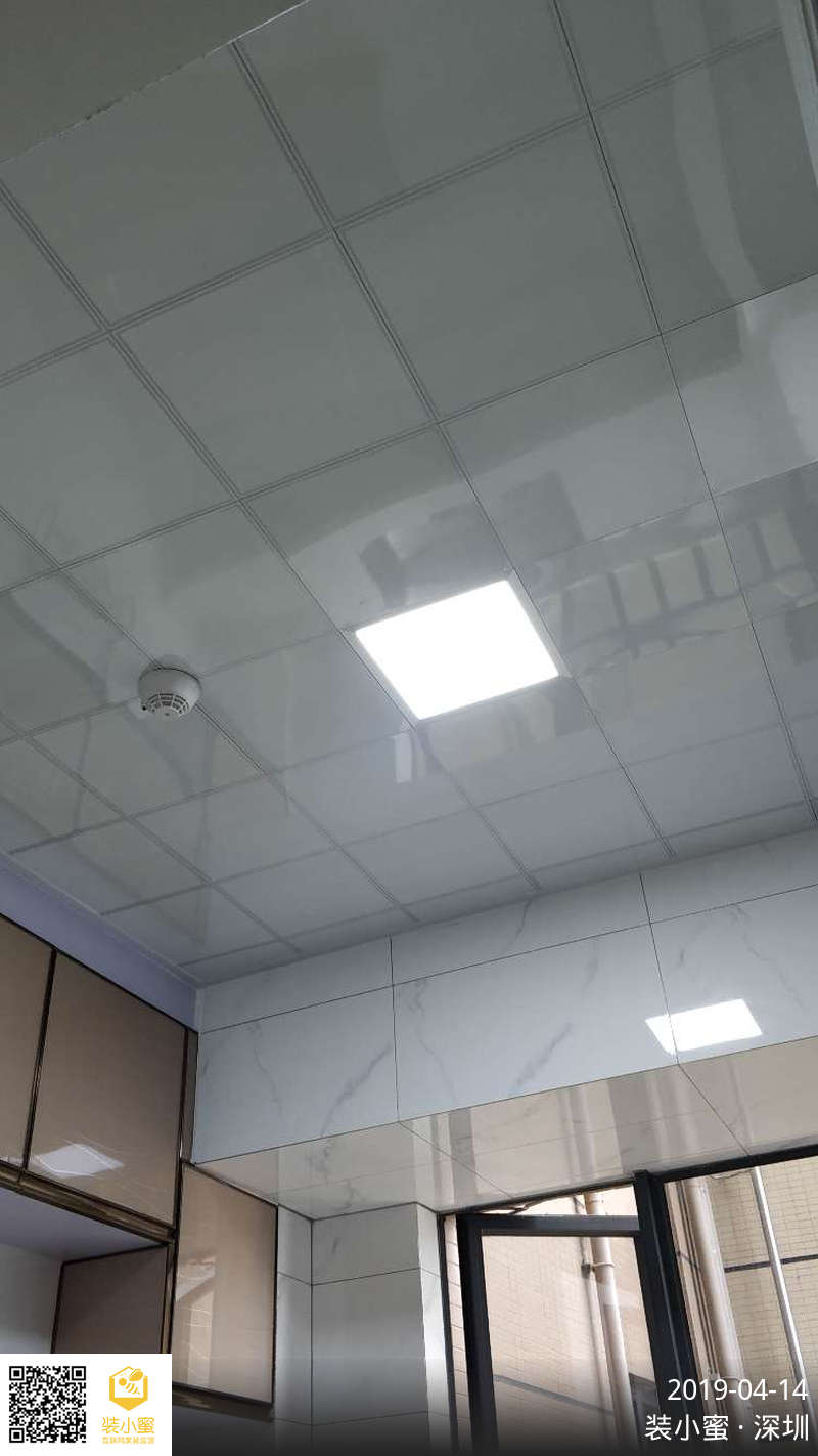

乳胶漆面层,涂刷质量符合要求
乳胶漆面层,手感牢固光滑
乳胶漆面层,表面色泽一致

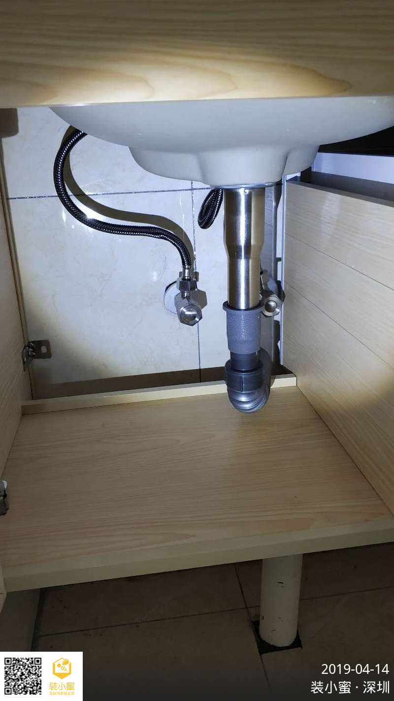

角阀开闭正常,无渗漏
软管安装牢固,无渗漏
龙头安装牢固,无渗漏
龙头出水控制正常

各卫浴设备排水畅通,无渗漏现象
台盆排水管具有存水弯功能

门套(门套线)安装质量符合要求
门扇四边间隙符合要求

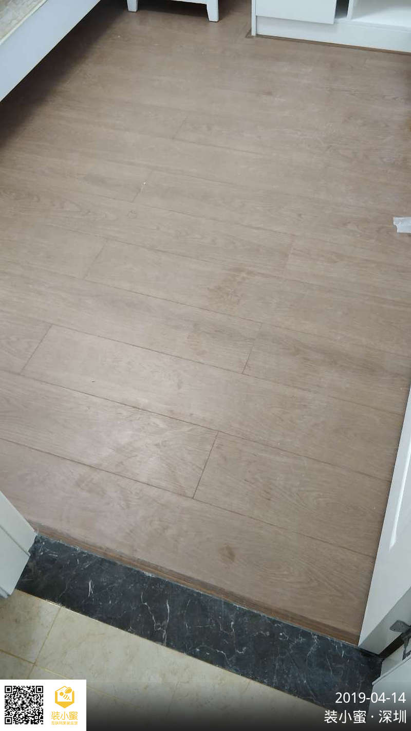

地板表面完整,材质色泽一致
地板表面平整,无明显变形
安装牢固,走动无明显异响
留缝与拼接缝隙符合要求

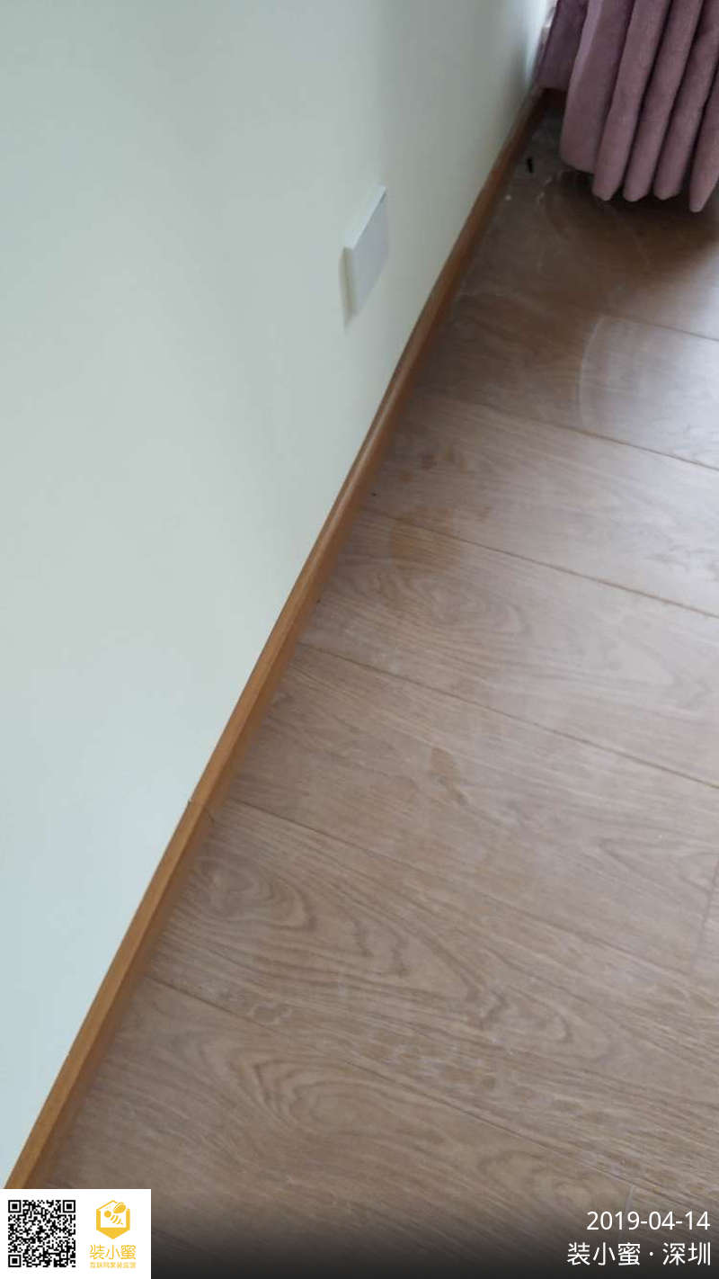

踢脚线安装牢固
踢脚线安装质量符合要求
