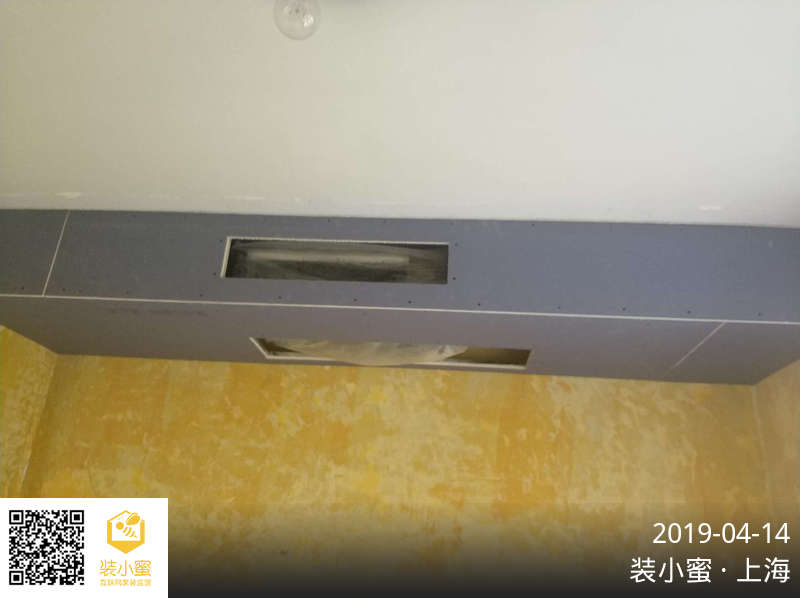

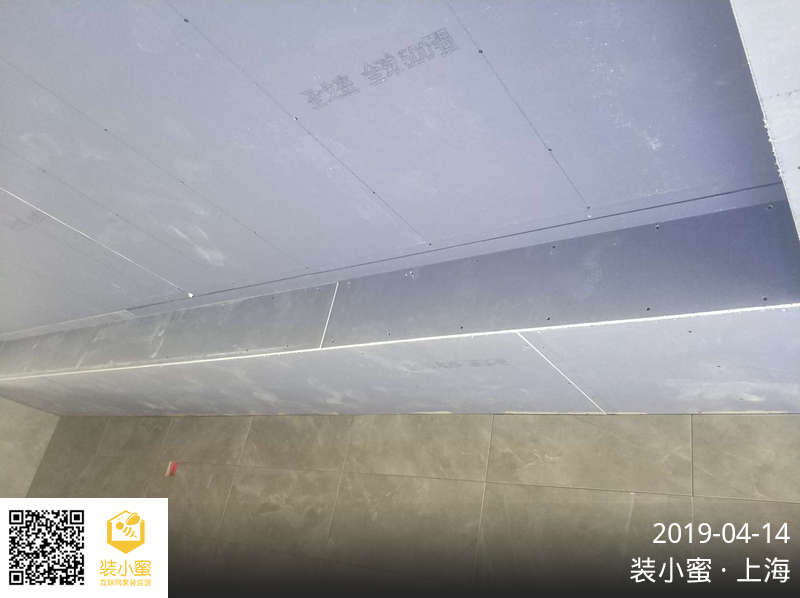

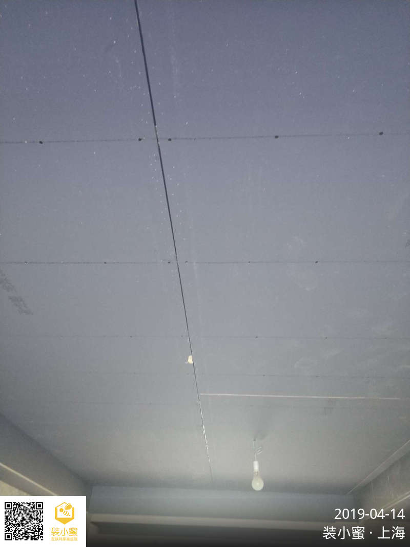

2、部分石膏板吊顶预留间隙偏小

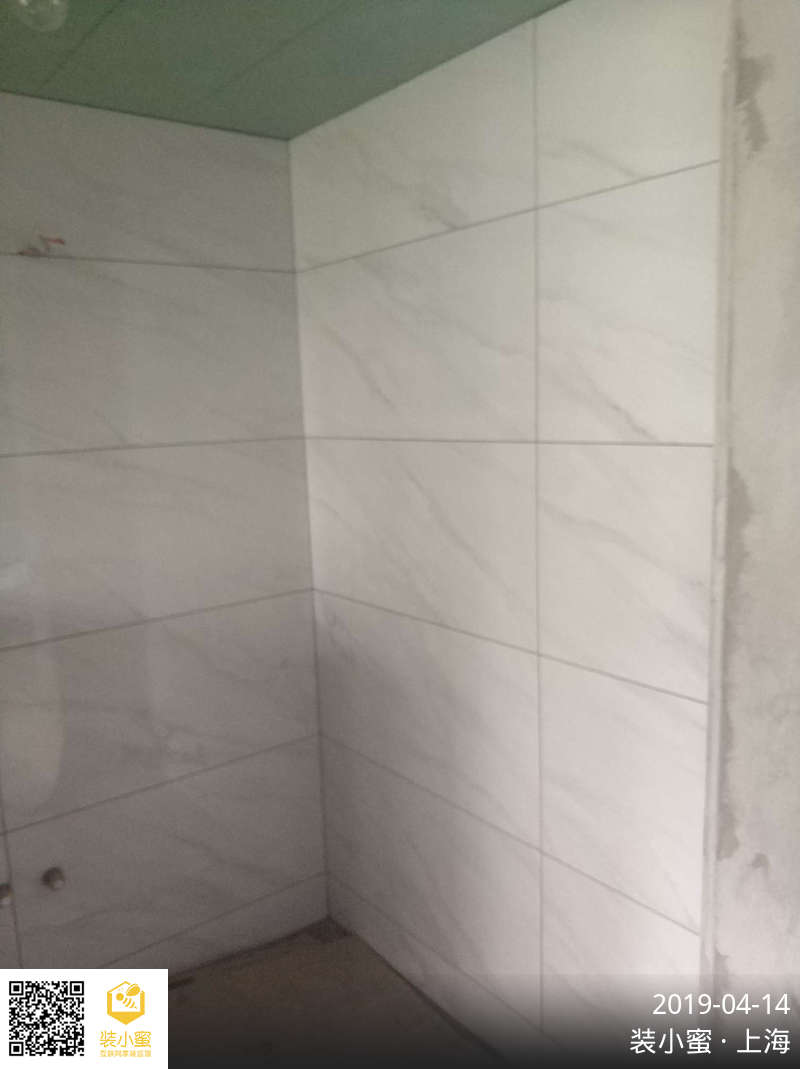

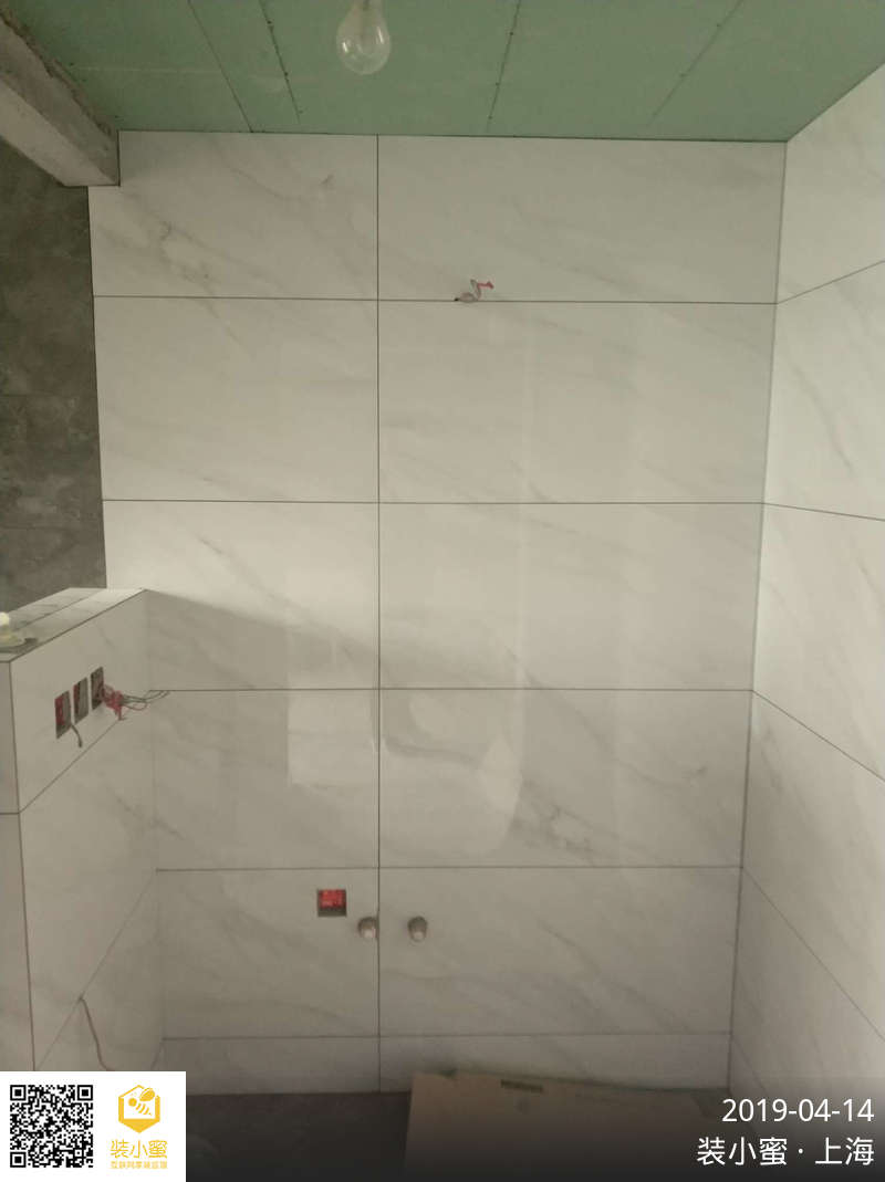

6、卫生间墙砖有空鼓,窗户上方瓷砖铺贴不合理

其他在场人员:客户、工队。石膏板吊顶表面完好无损坏,固定螺丝间距合理不破纸面,槽口平直方正,转角使用整板无十字拼缝;墙砖表面平整,拼缝平直,无色差无污点,墙砖部分空鼓>15%瓷砖面积,地砖有空鼓;门槛石完整无破损,磨边光滑平直。
