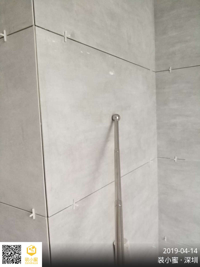

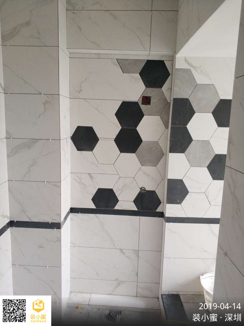

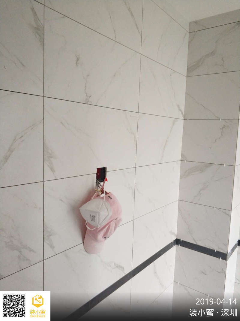

①一楼卫生间墙面砖有一处阴角不合理(有挡水条收口,可以不作处理)。

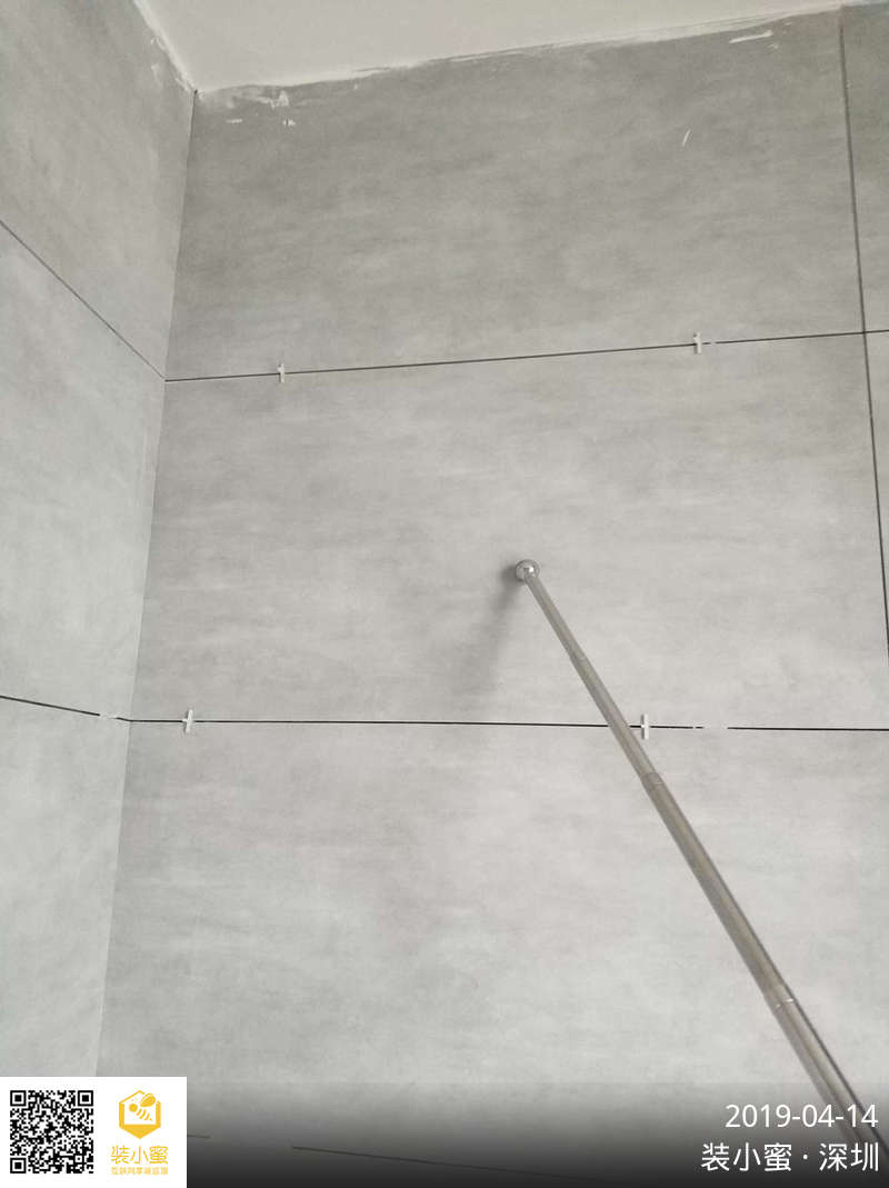

①建议油工施工所有墙面平整、垂直度,踢脚线区域,柜子周边,(误差三毫米内)。

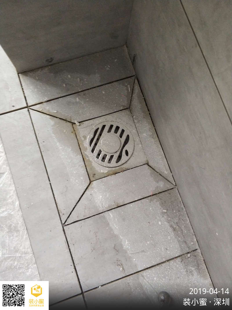

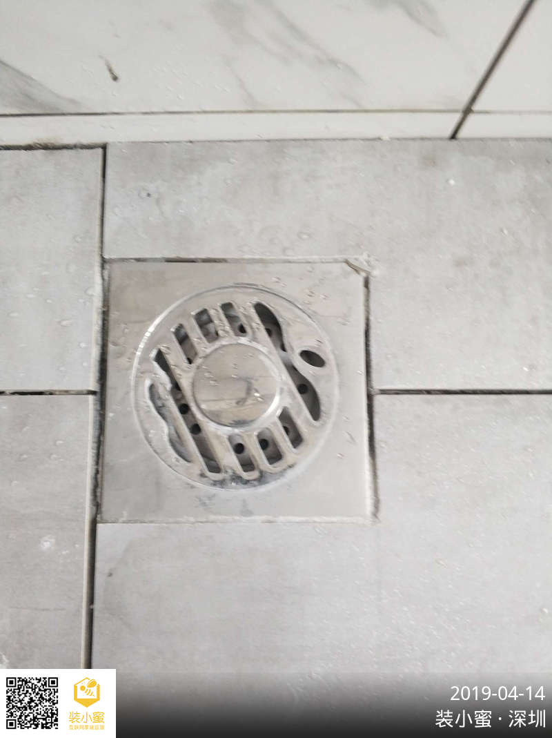

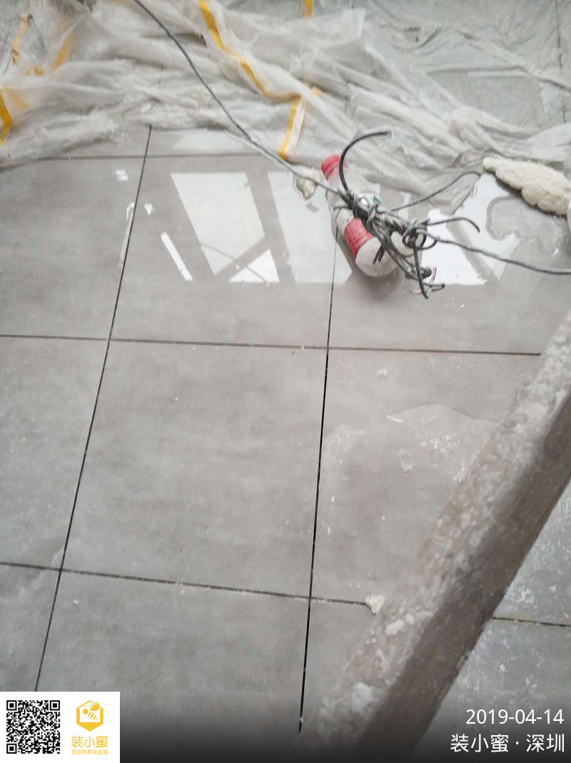

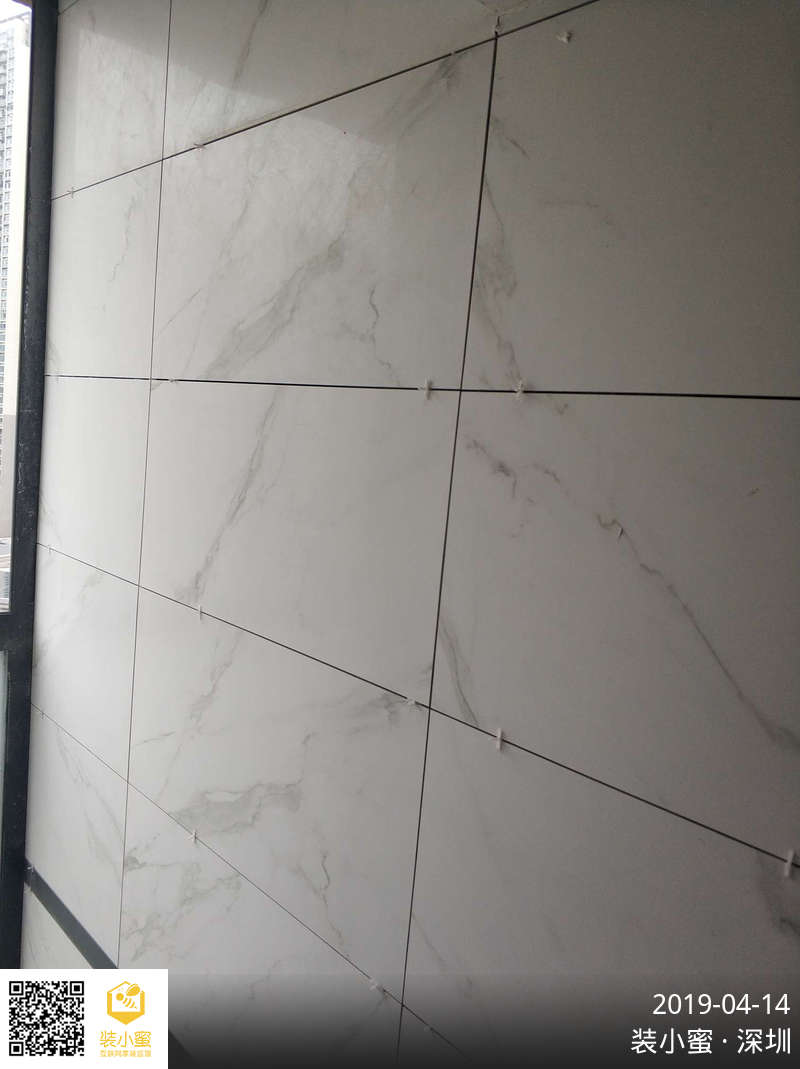

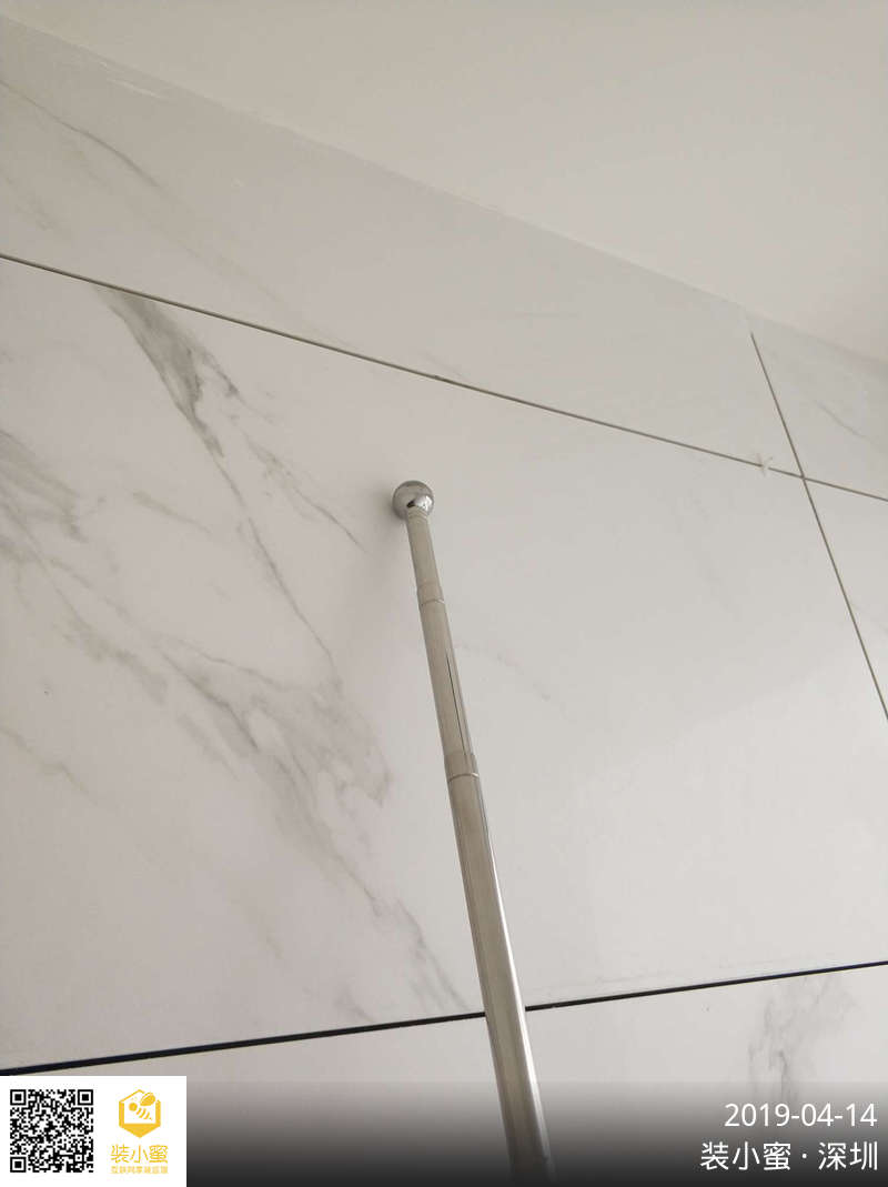

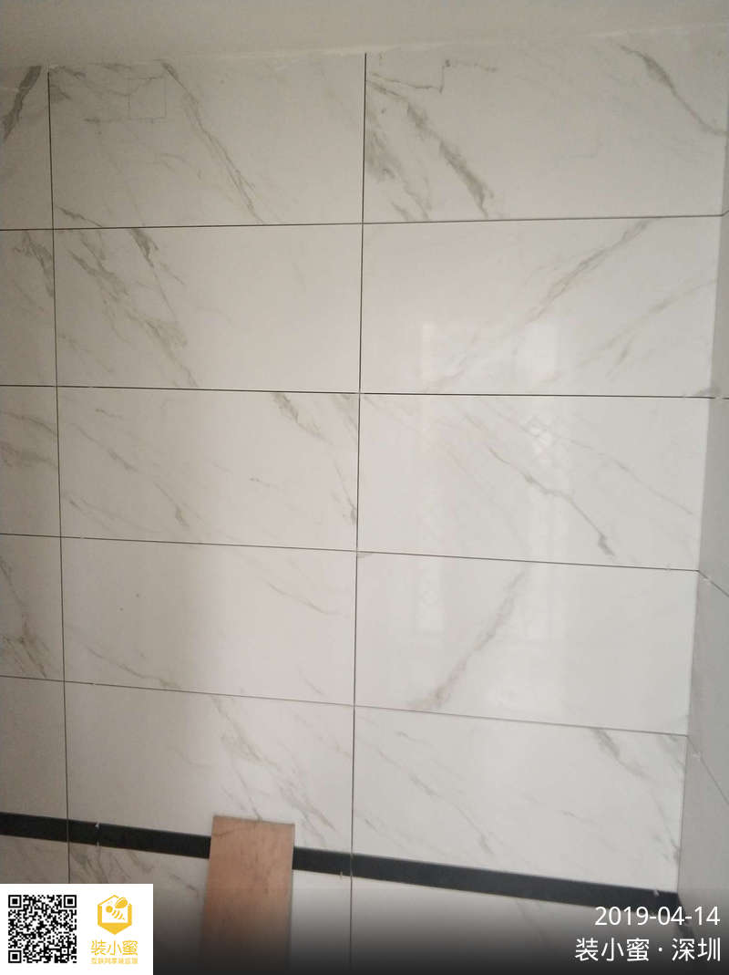

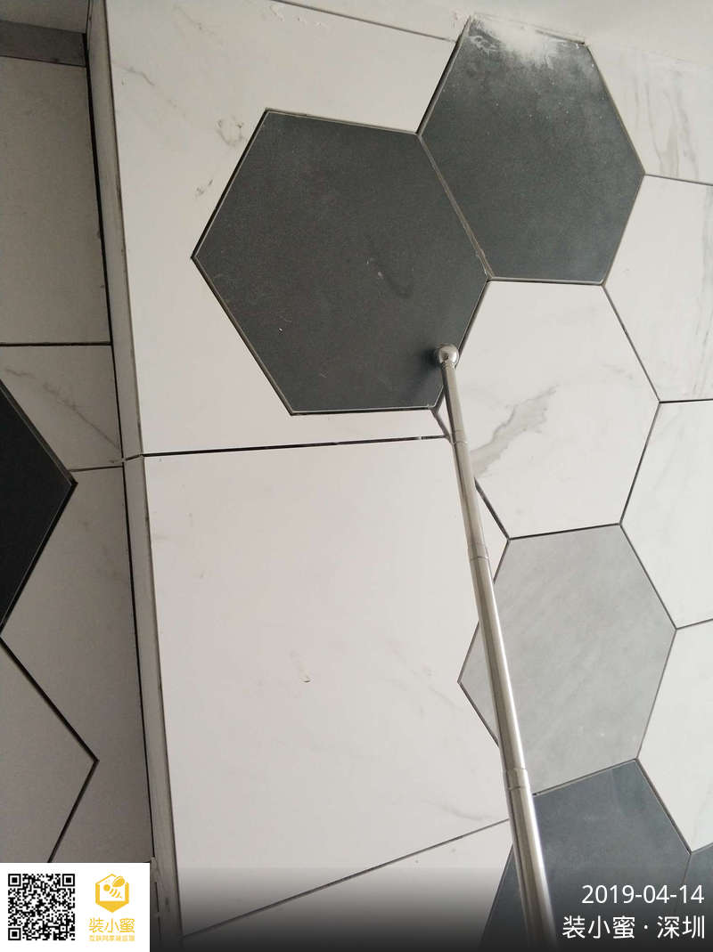

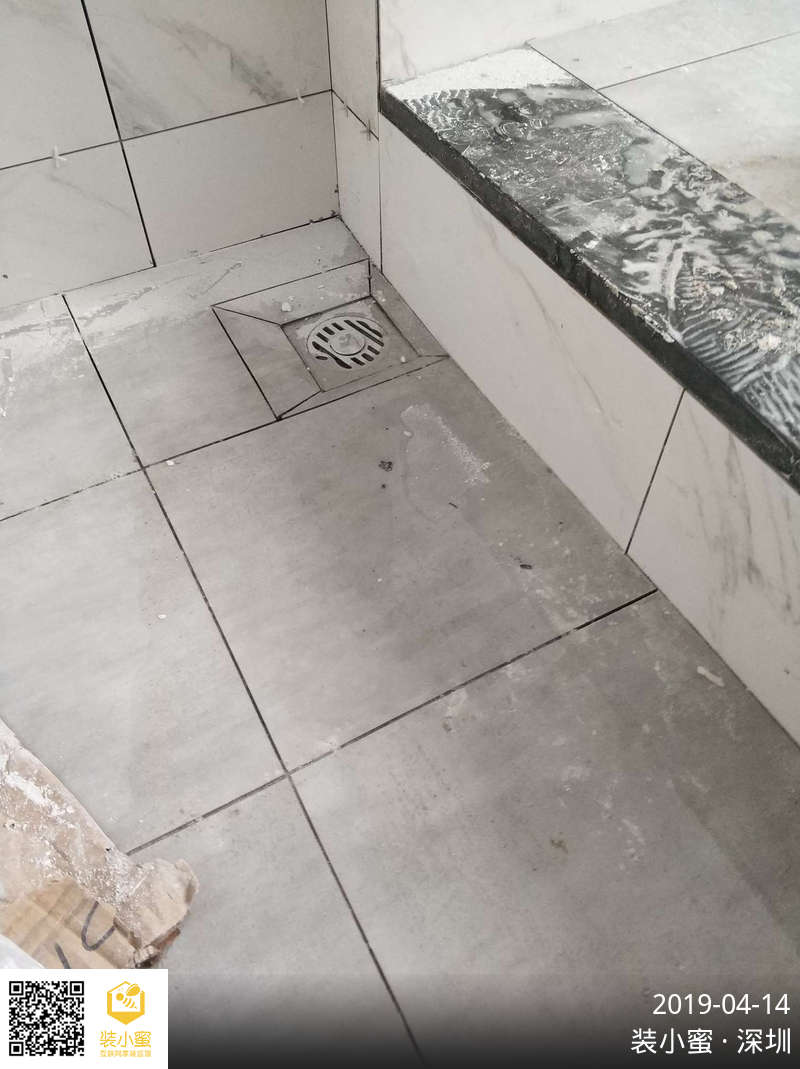

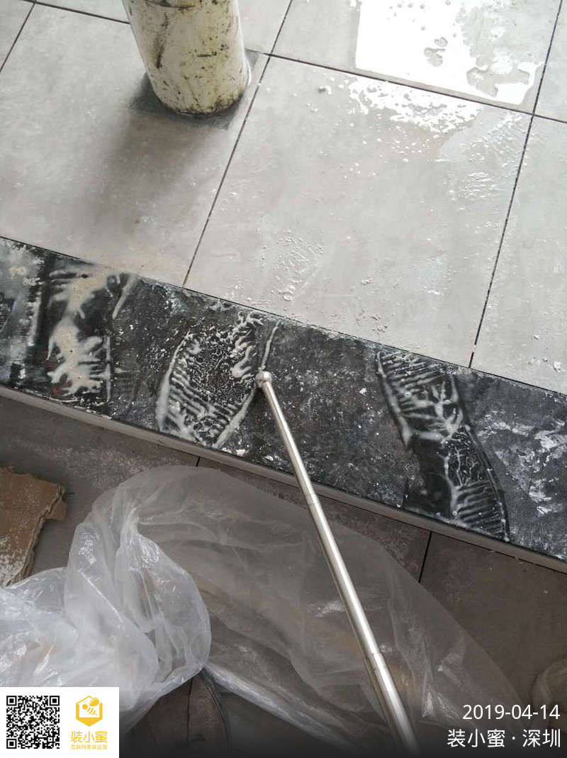

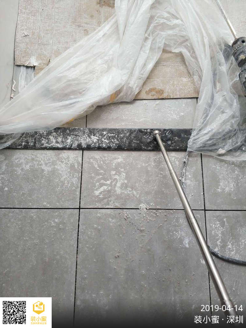

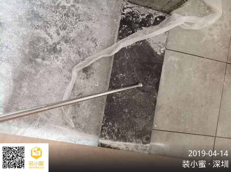

地面砖(石)铺贴施工符合要求

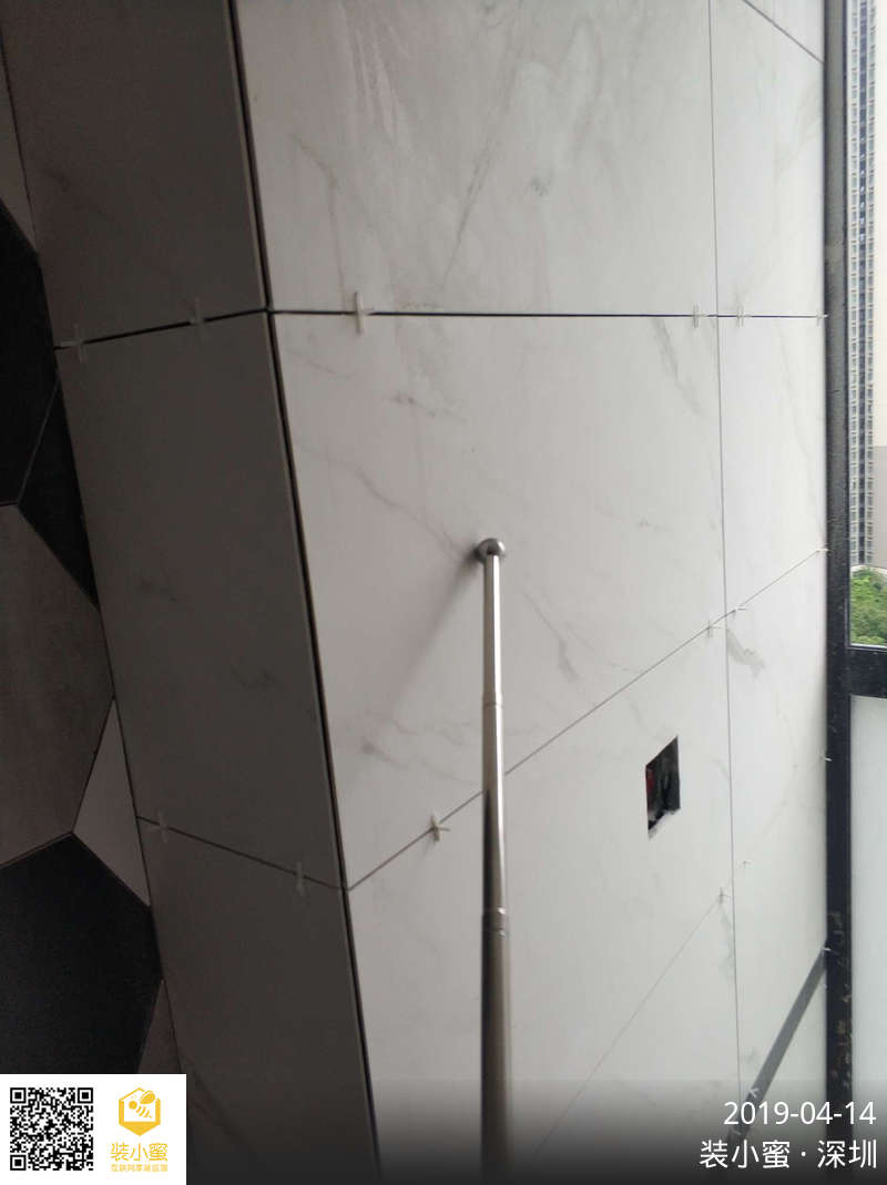

墙面砖铺贴施工符合要求
墙砖无明显的空鼓,符合要求
地面砖(石)无明显的空鼓,符合要求

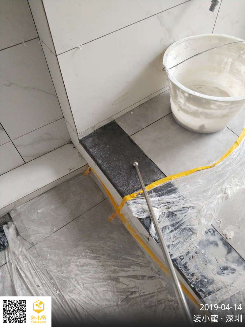

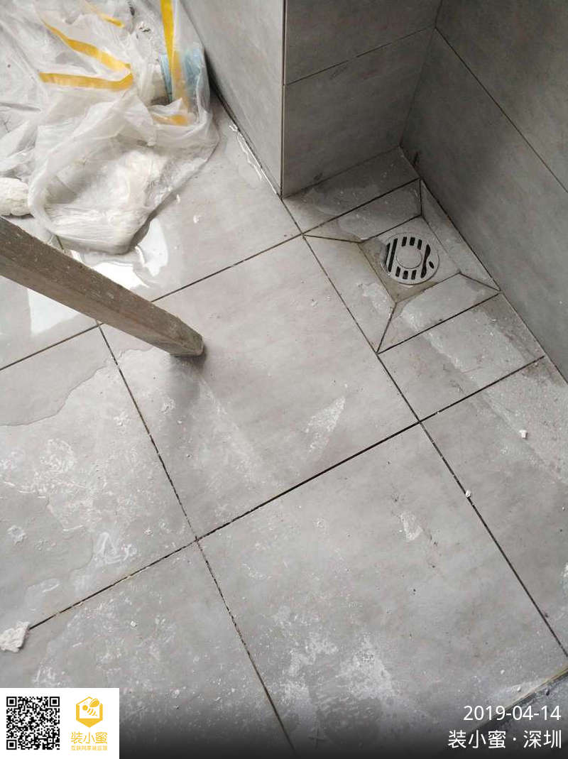

淋浴房(阳台)地面坡向符合要求
卫生间干区地面坡向符合要求
地漏与下水管结合良好
