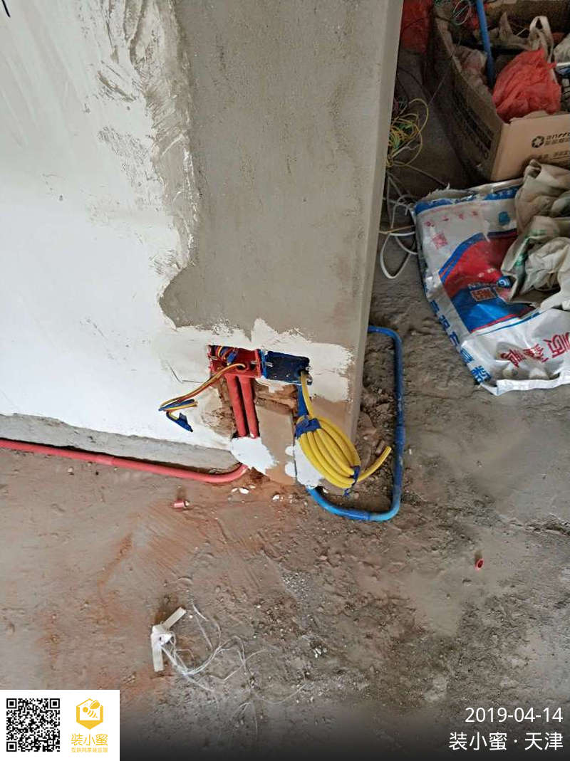

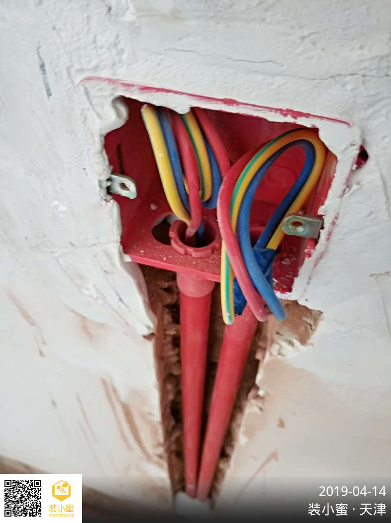

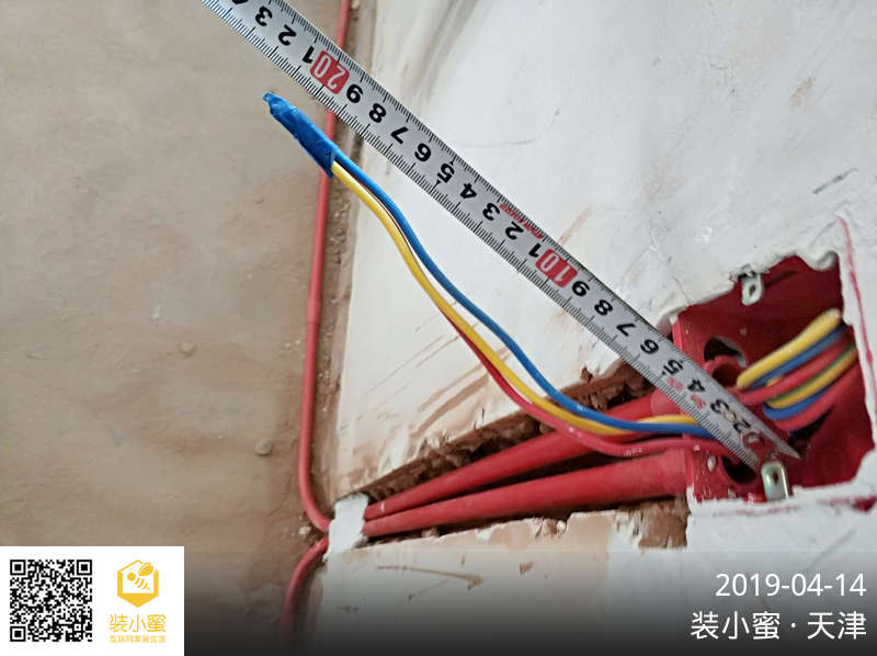

1.电视挂墙的五零管出墙的弯头需要切割掉。

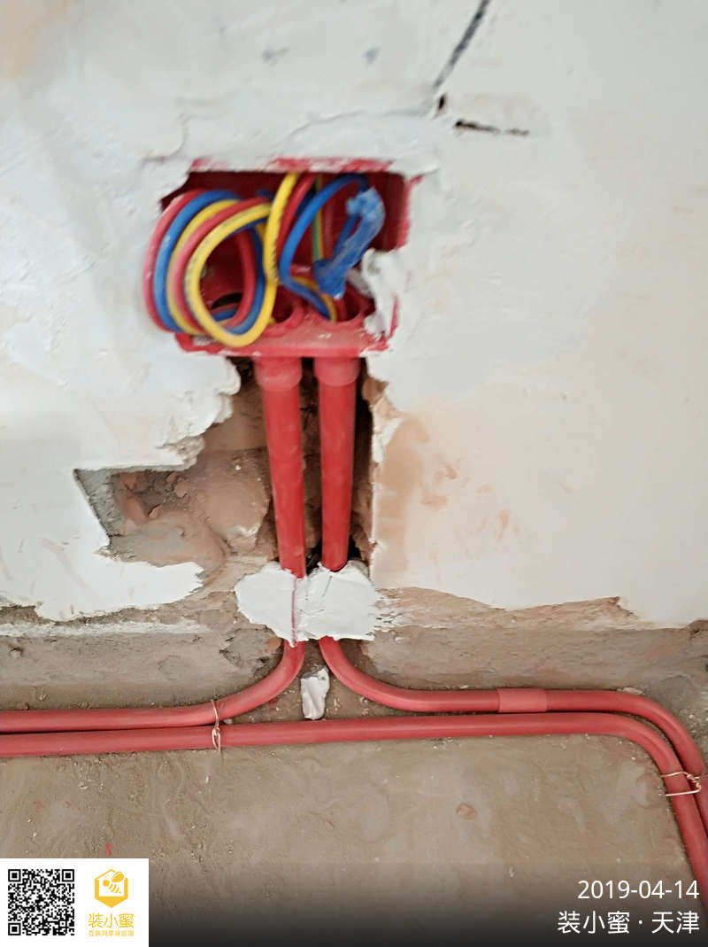

2.镜前灯灯头线需要穿软管保护,已现场调整。

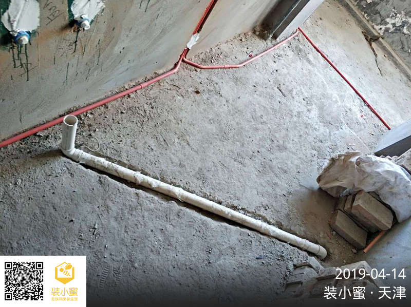

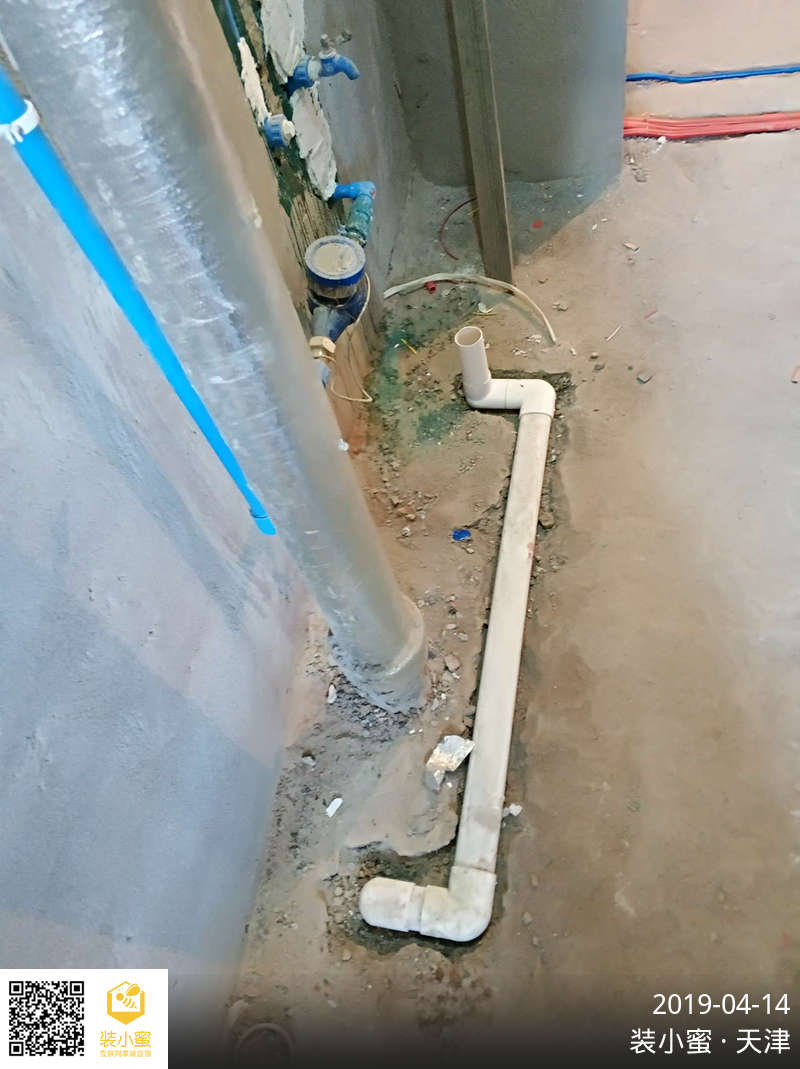

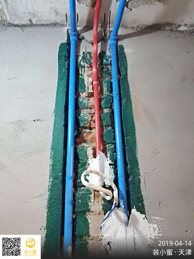

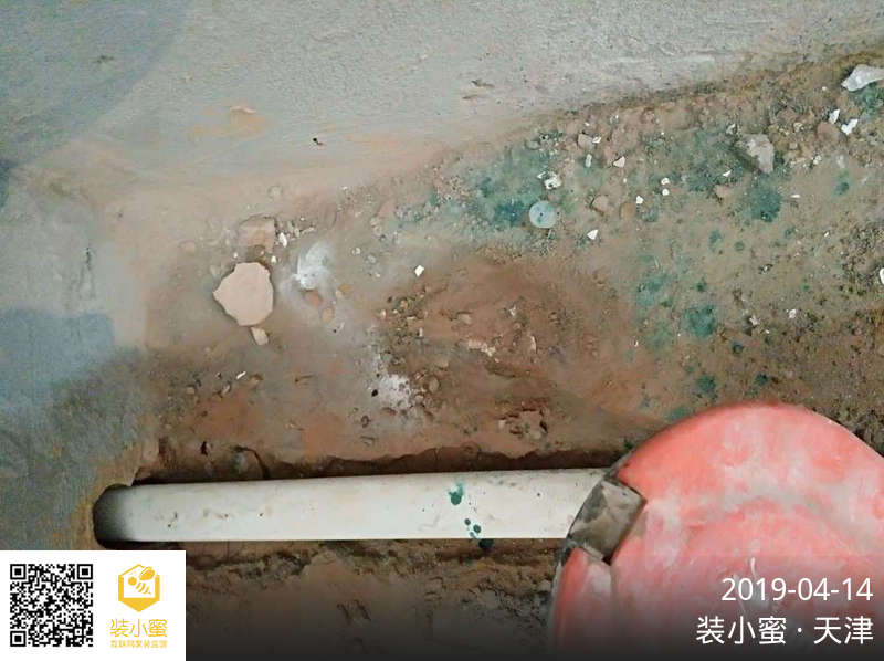

3.改下水管道地面开槽处需要涂刷防水。

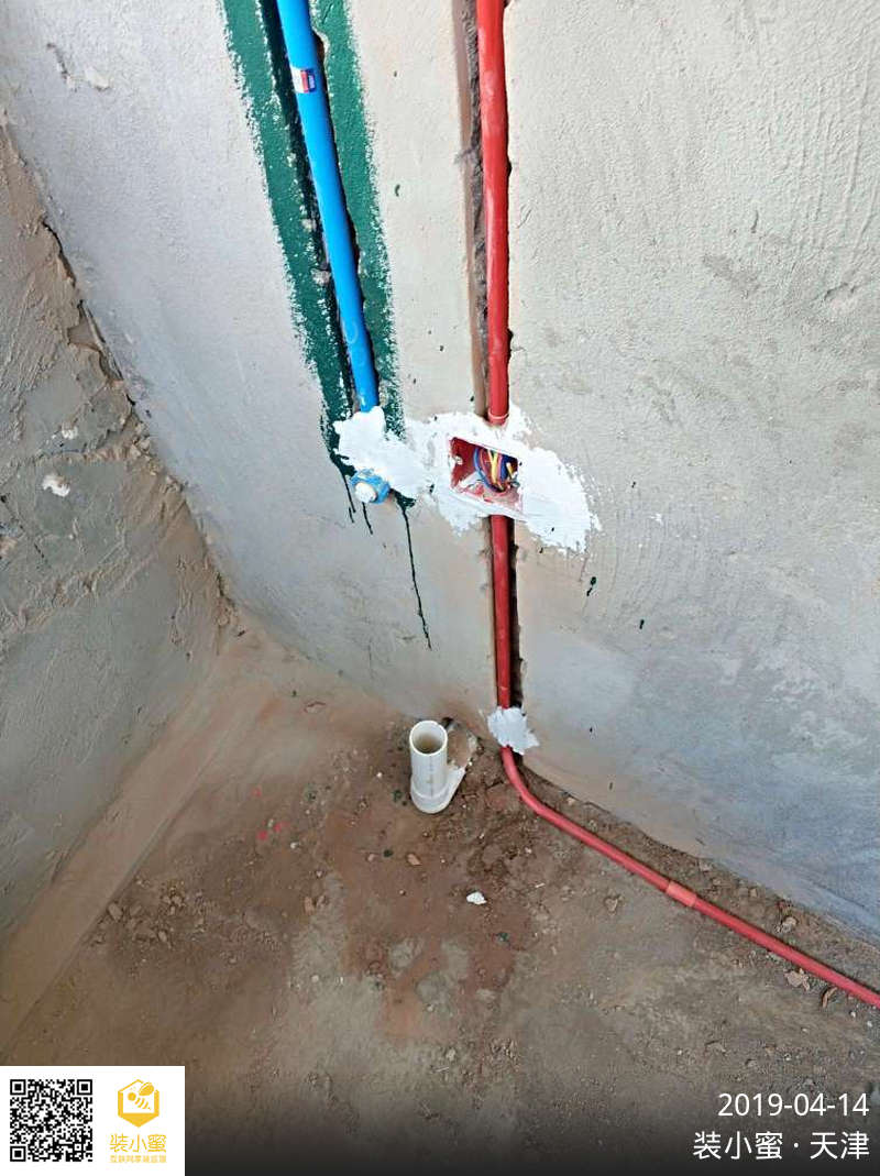

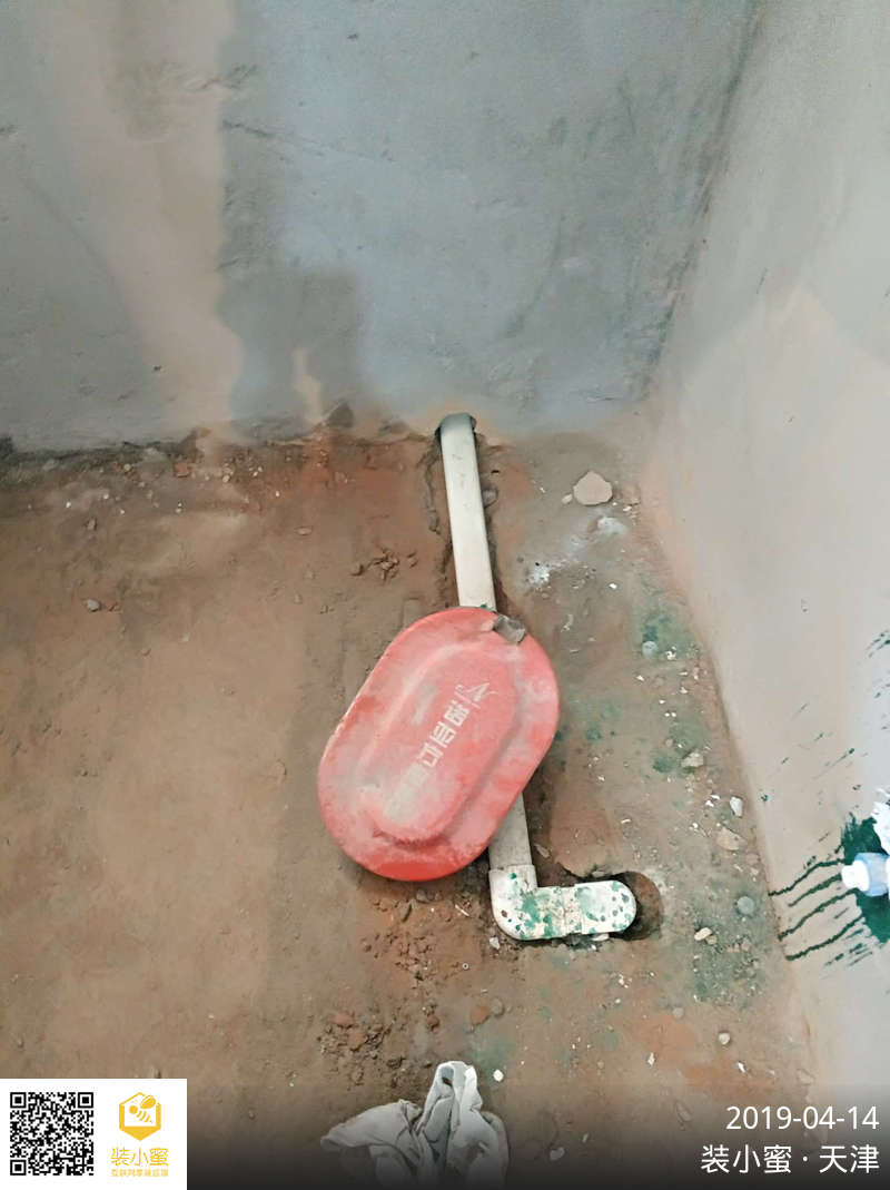

4.座便下水口和淋浴下水口需要接长20厘米以上。
5.从客厅电视墙到主卧室,需要连接一根光纤。
以上问题,我已现场告知施工方。
水电隐患问题整改完毕后再铺装地暖。

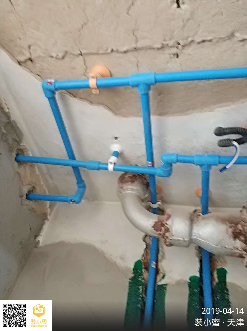

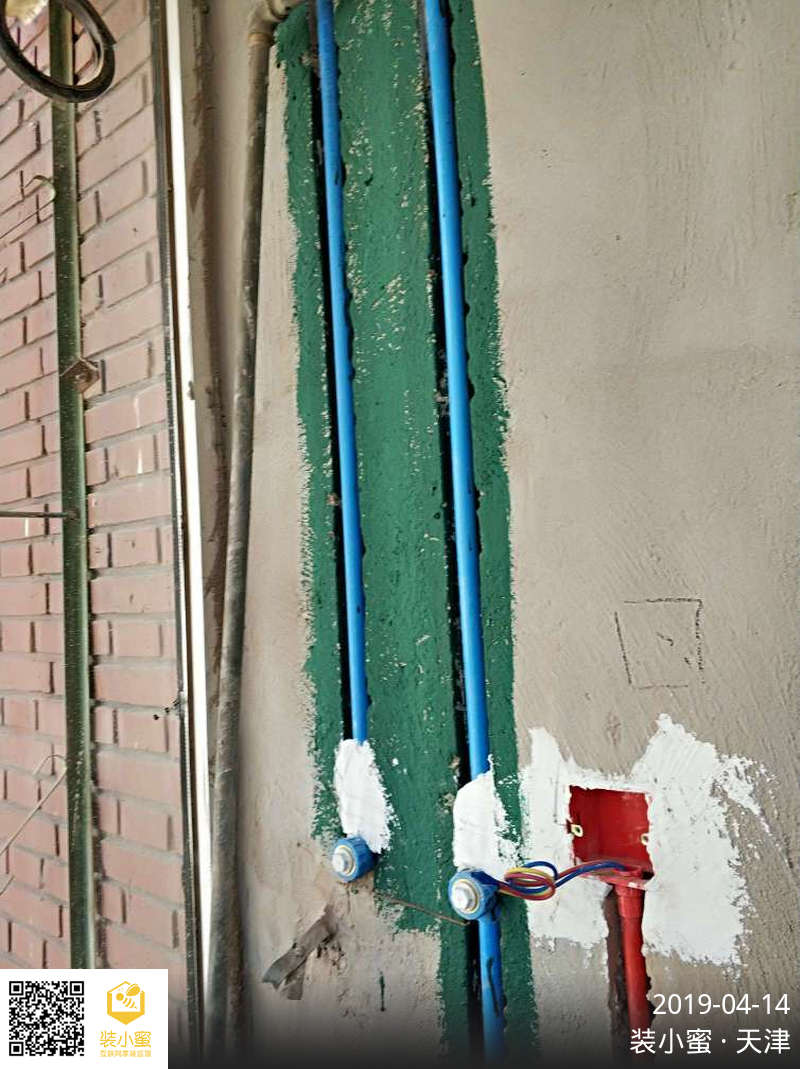

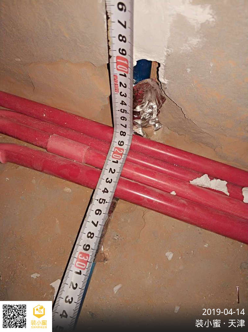

多管并管,已采用Y型三通连接

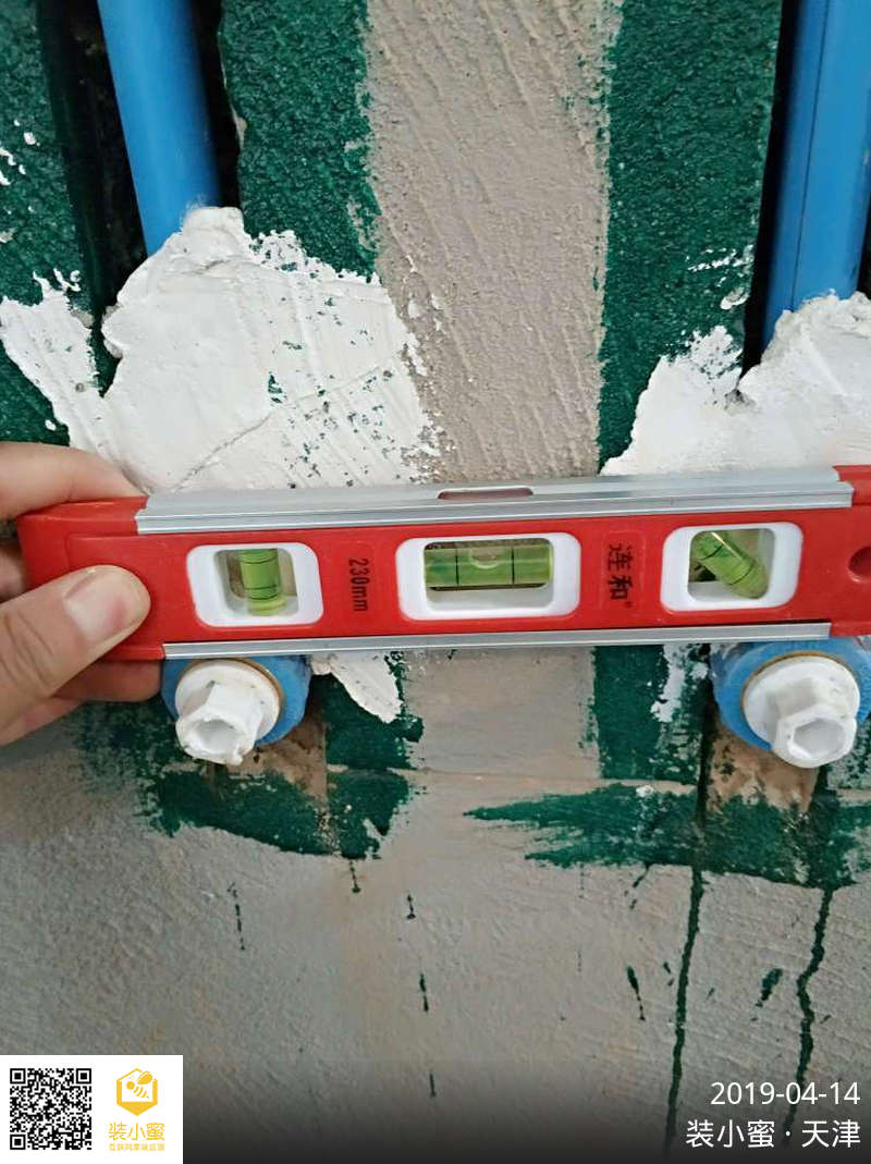

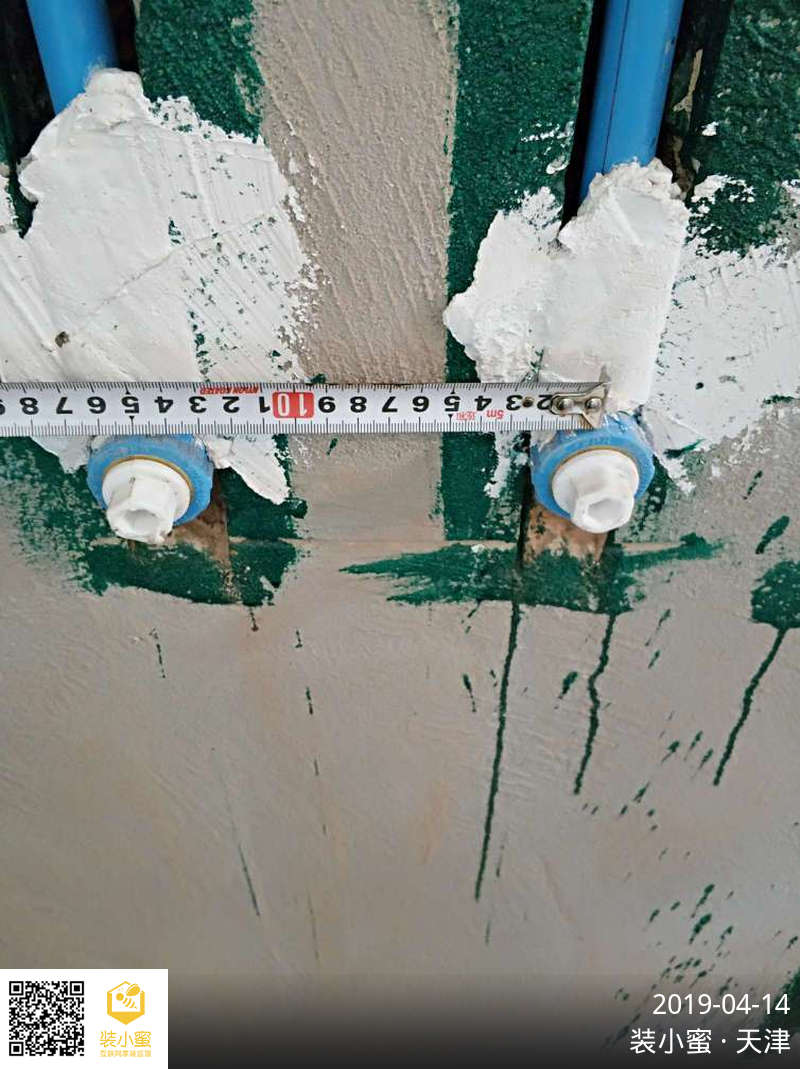

符合标准:16项

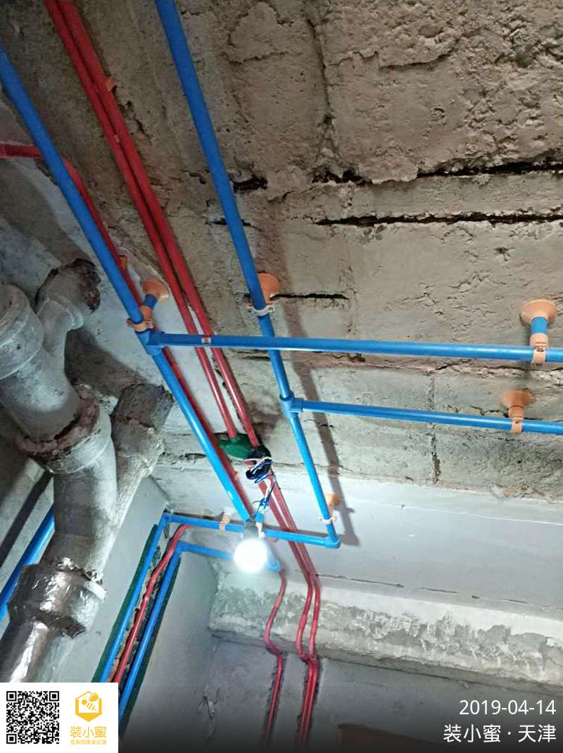

厨房排水管安装符合要求
