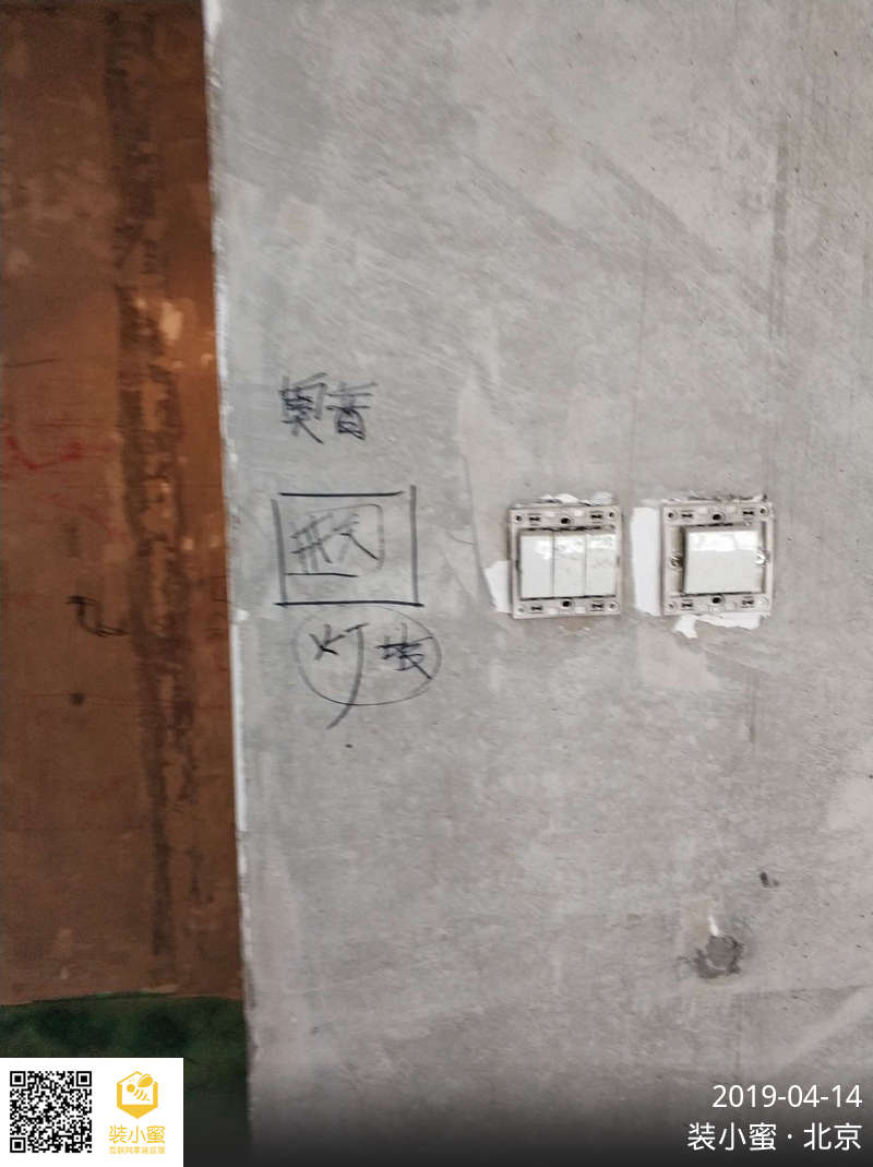

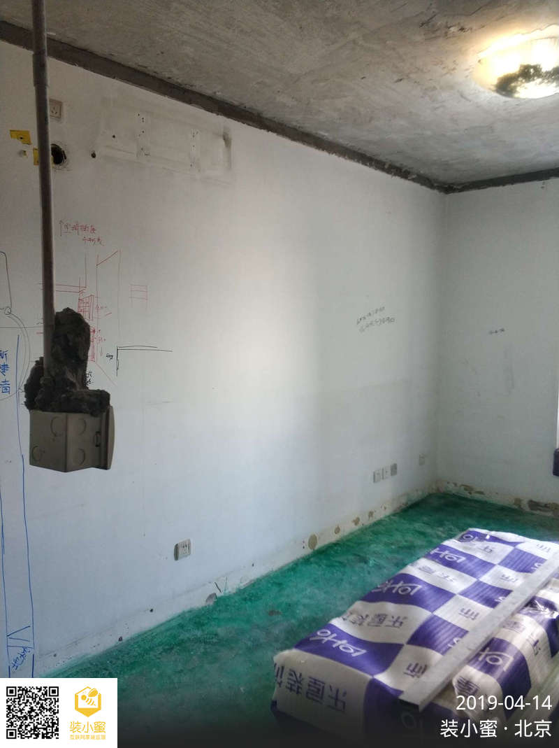

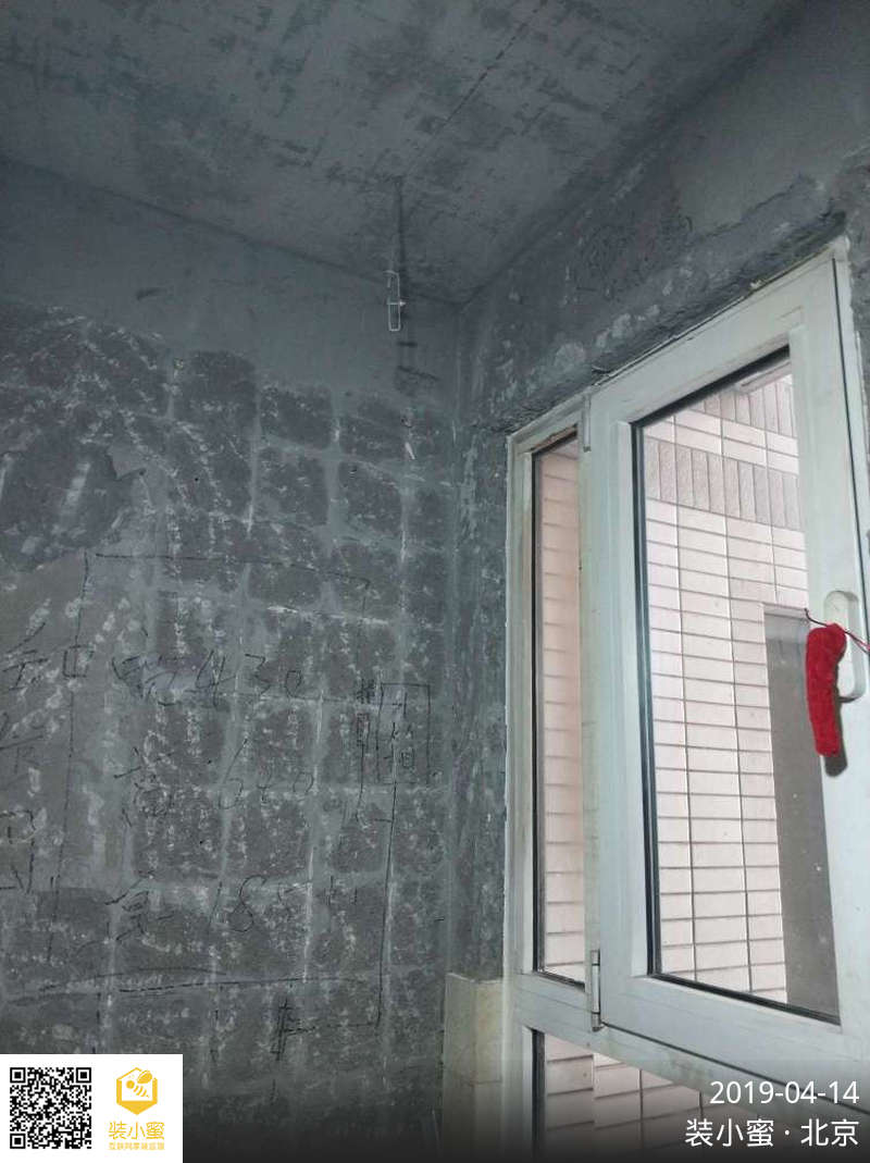

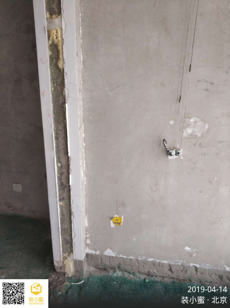

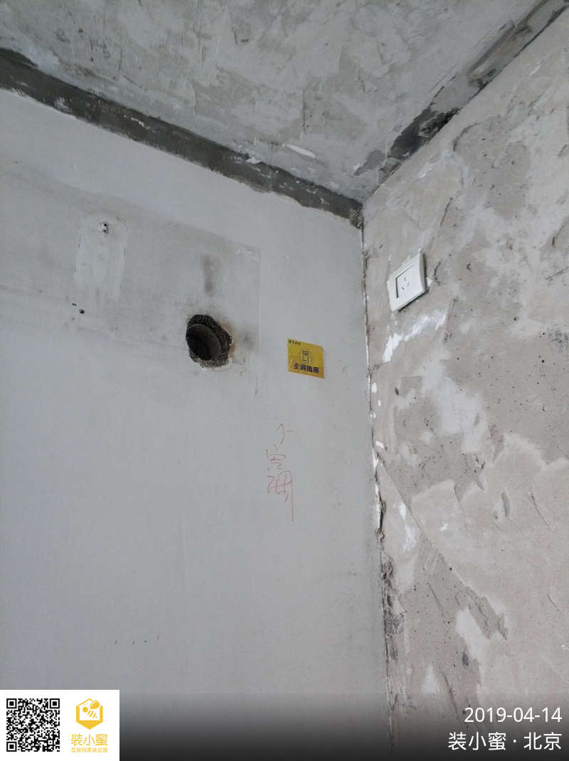

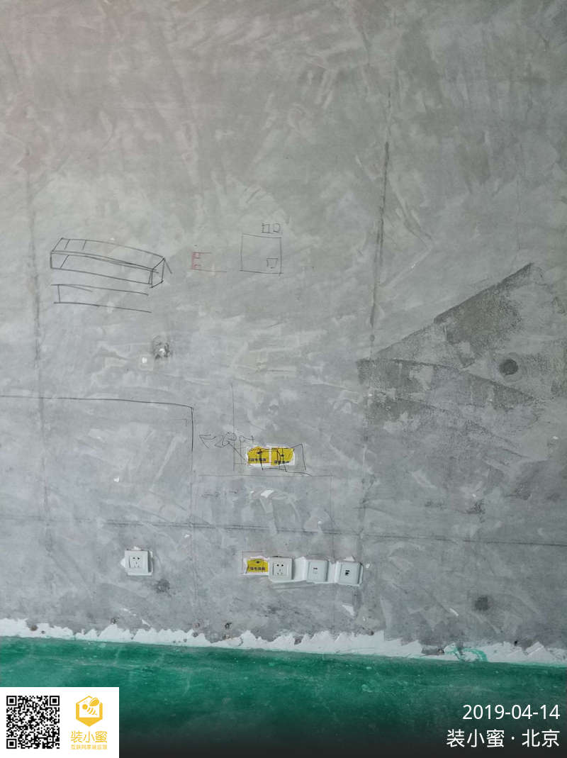

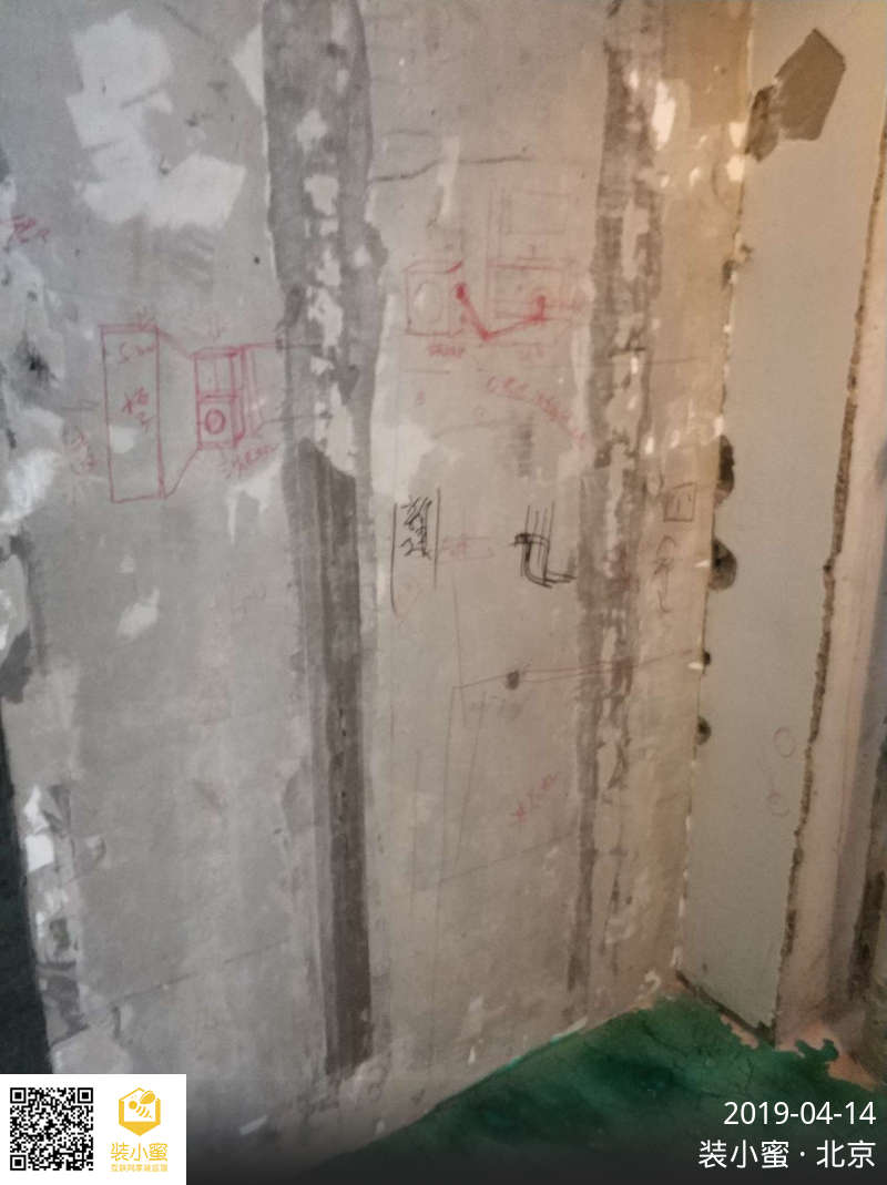

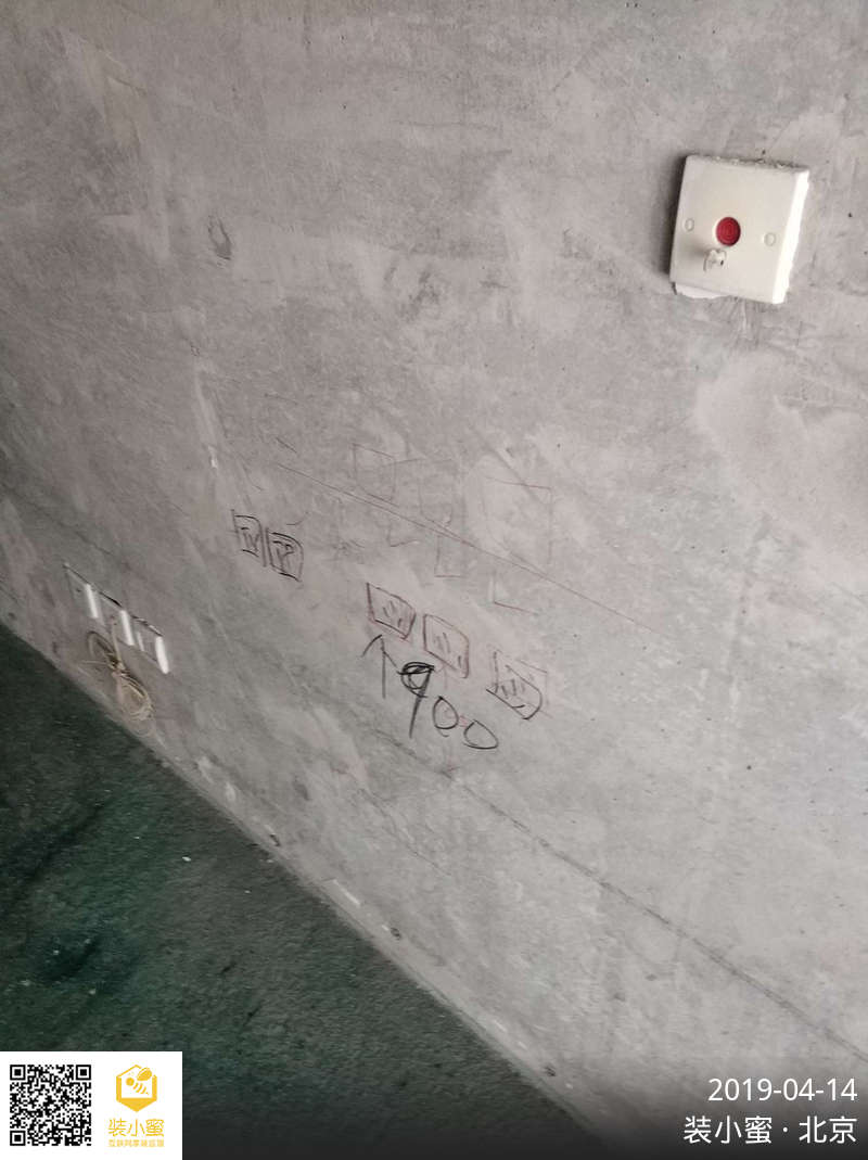

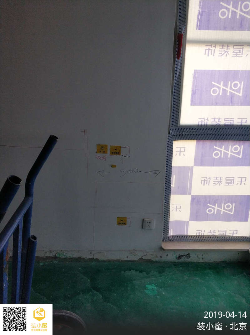

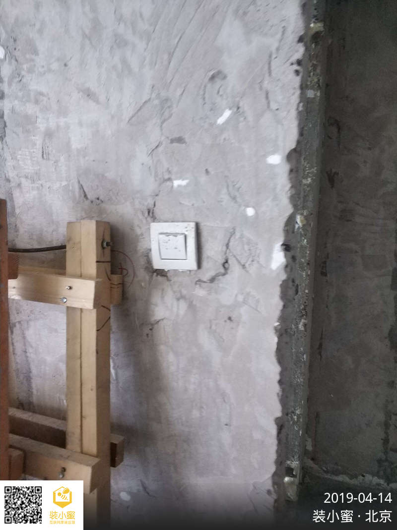

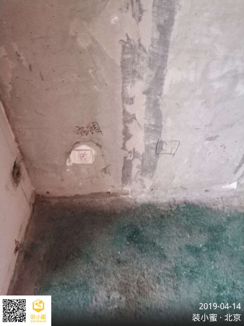

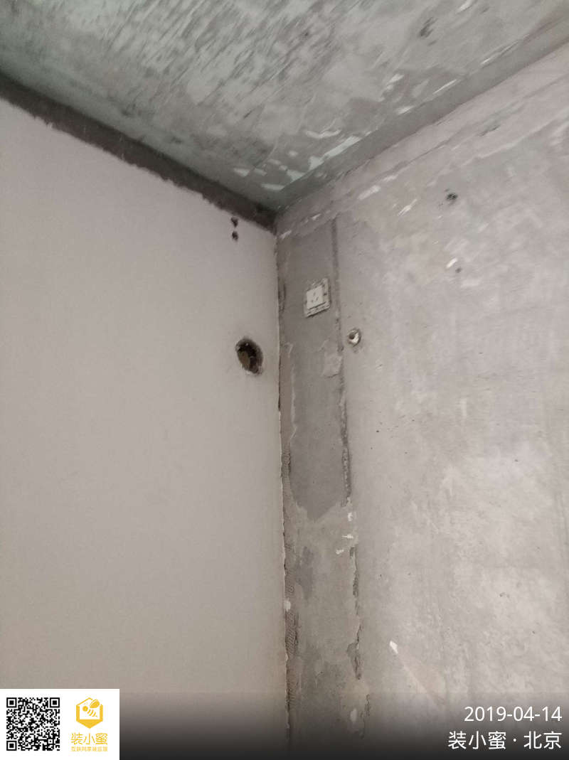

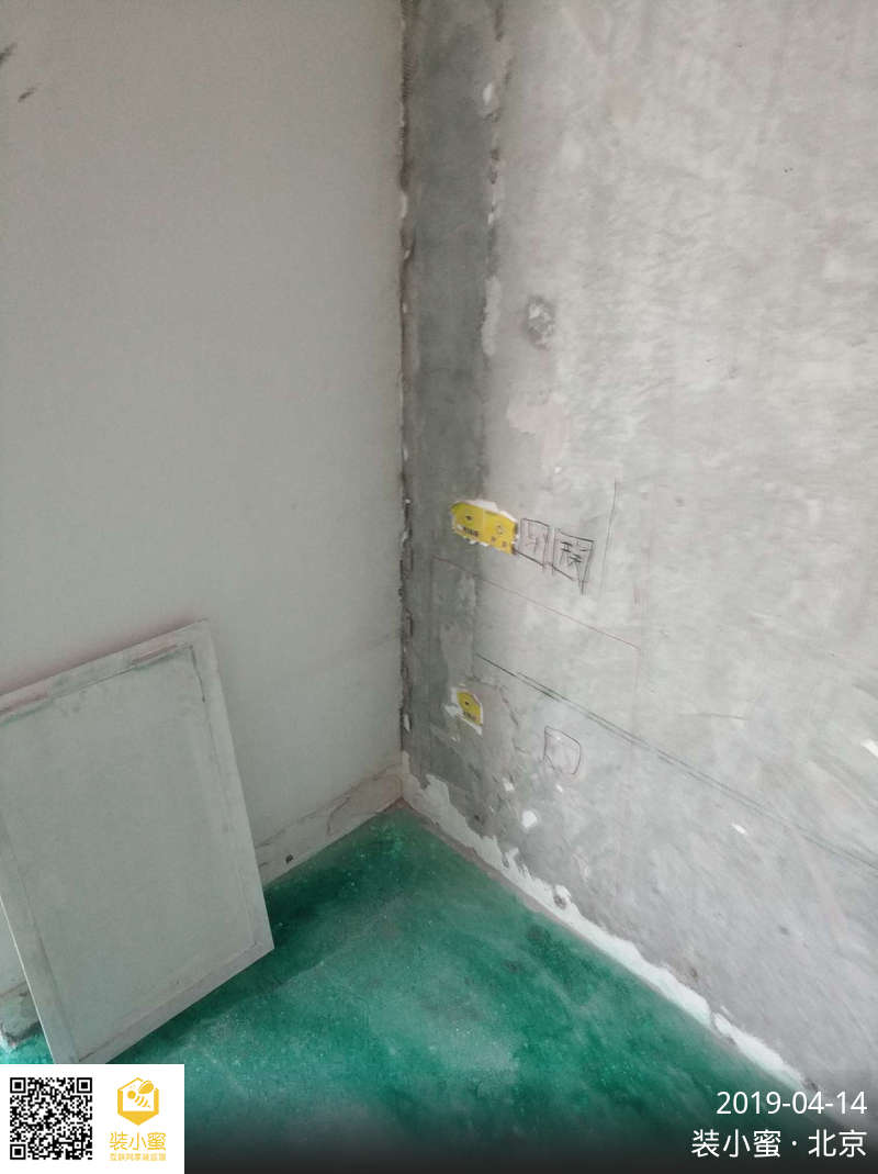

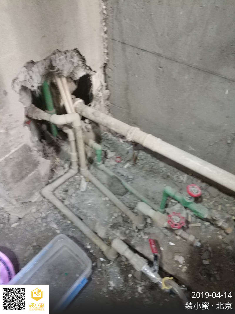

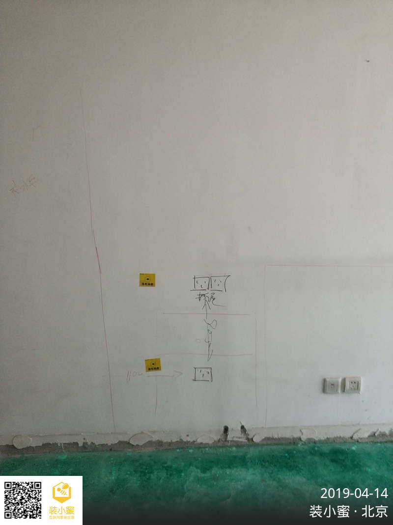

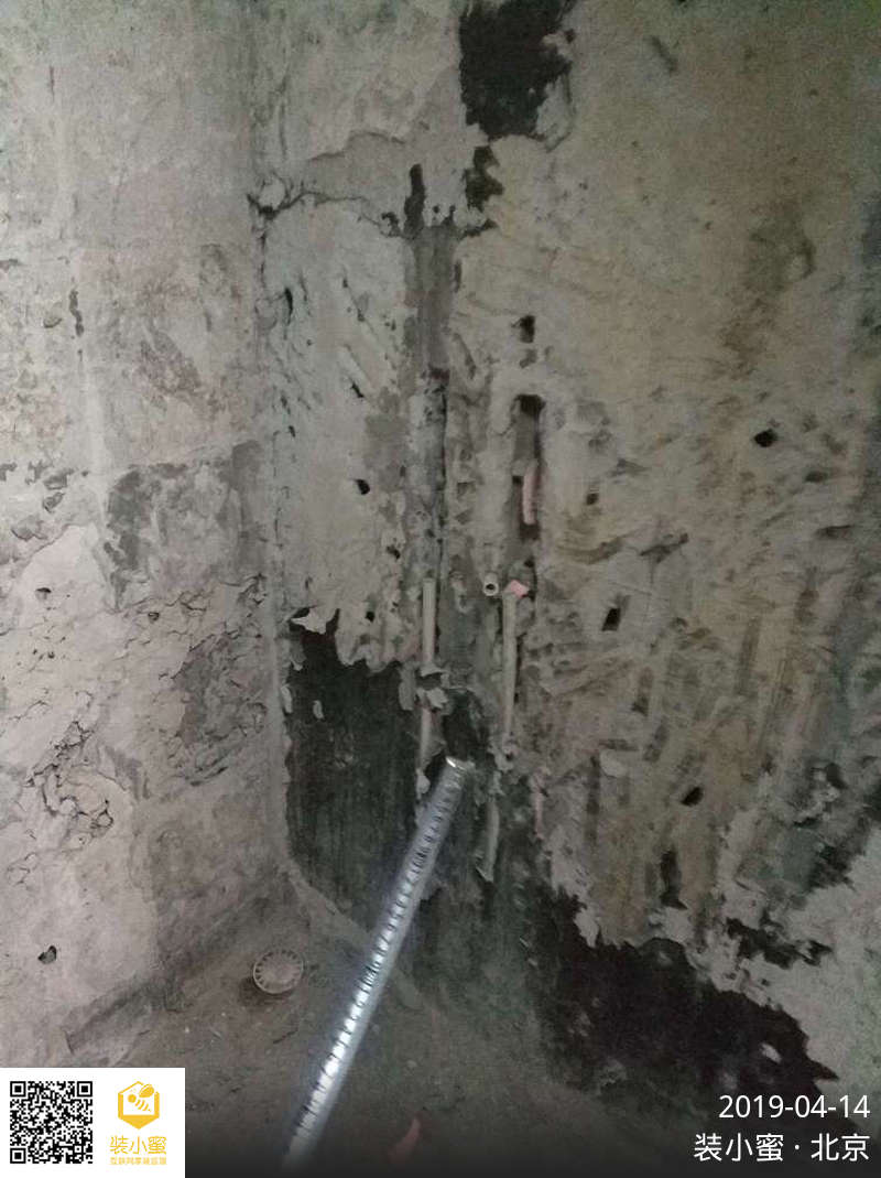

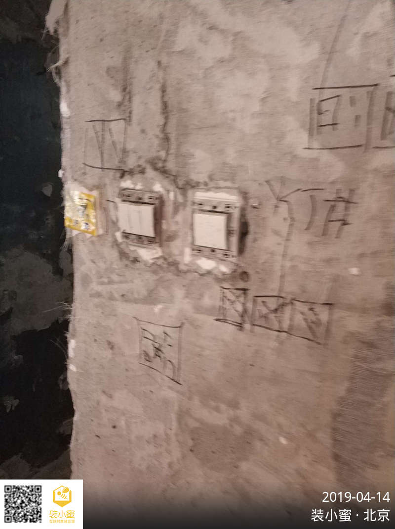

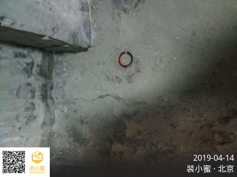

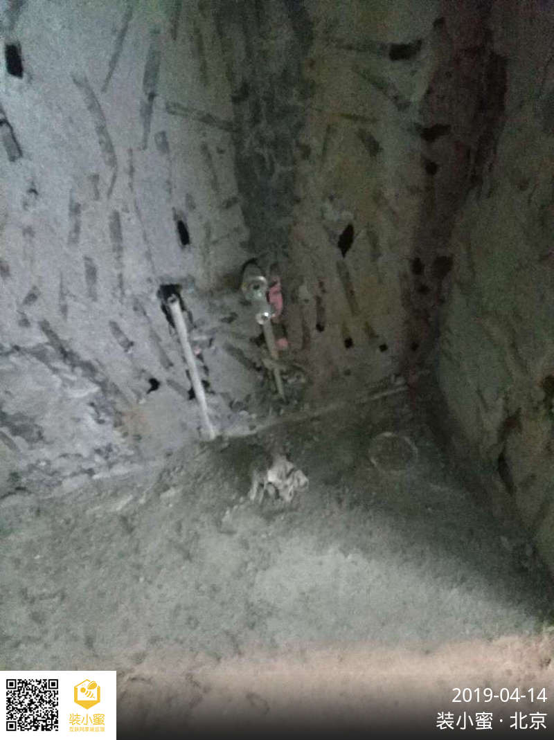

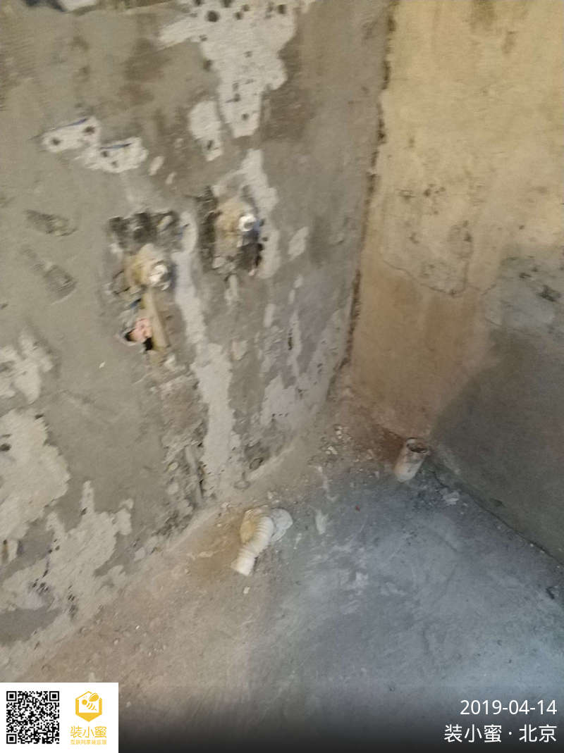

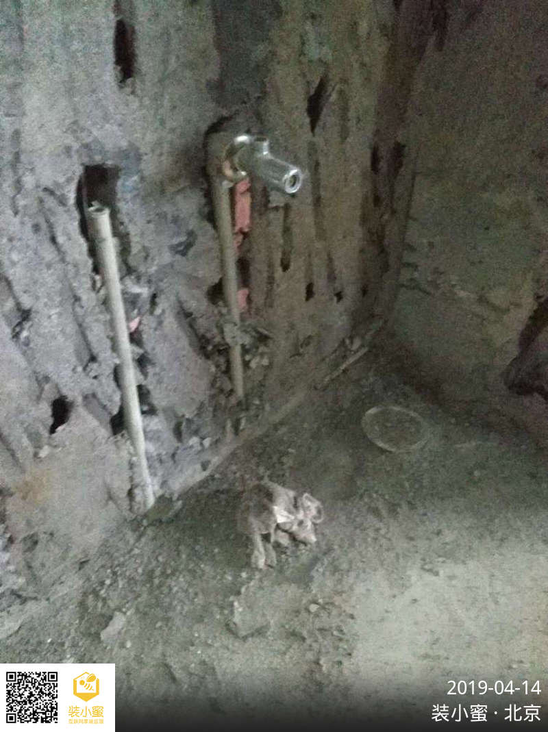

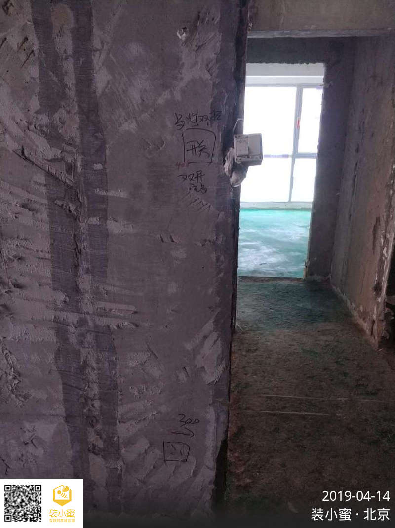

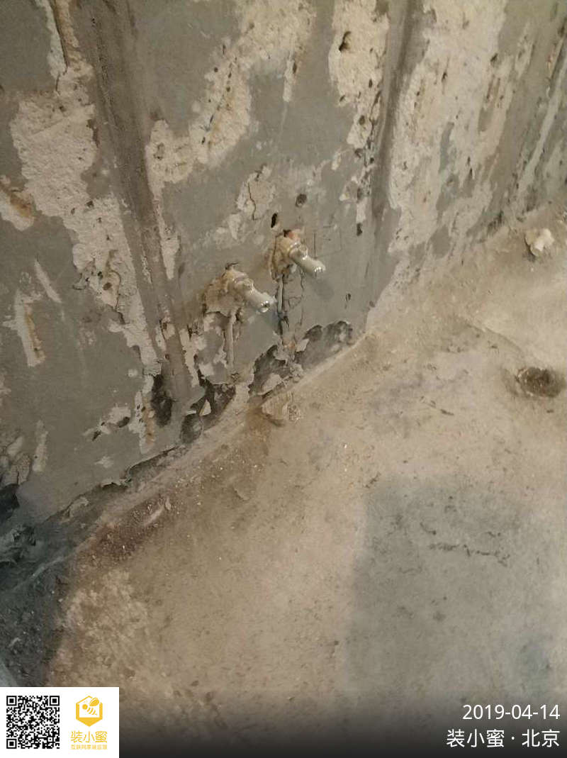

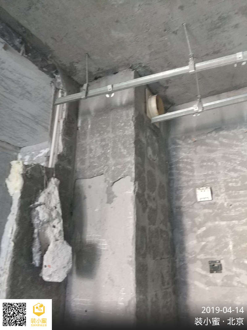

目前全屋已经铲除完毕,墙面顶面腻子除了保温墙没有铲除之外,其他已经清理干净。今天由设计师带领工长还有施工方管家以及橱柜设计师瓷砖设计进行水电位置确定。各个水电点位已经明确位置并且画在墙上,监理也已经拍照记录,设计师会根据今天交底现场确定的方案会重新出图。施工方按图施工。

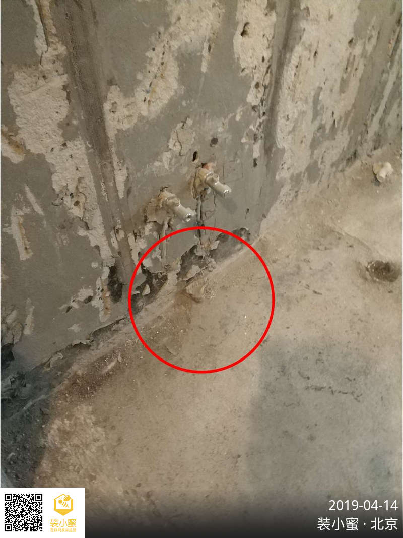

1.原有防水基层需要铲除干净,避免后期水泥找平之后产生空鼓和开裂,更有可能贴完瓷砖之后起鼓脱离底层。
3.两个卫生间墙面有部分开裂和空洞需要修补完整和加固,避免后期水泥找平之后再次开裂,一般建议挂钢丝网进行加固。

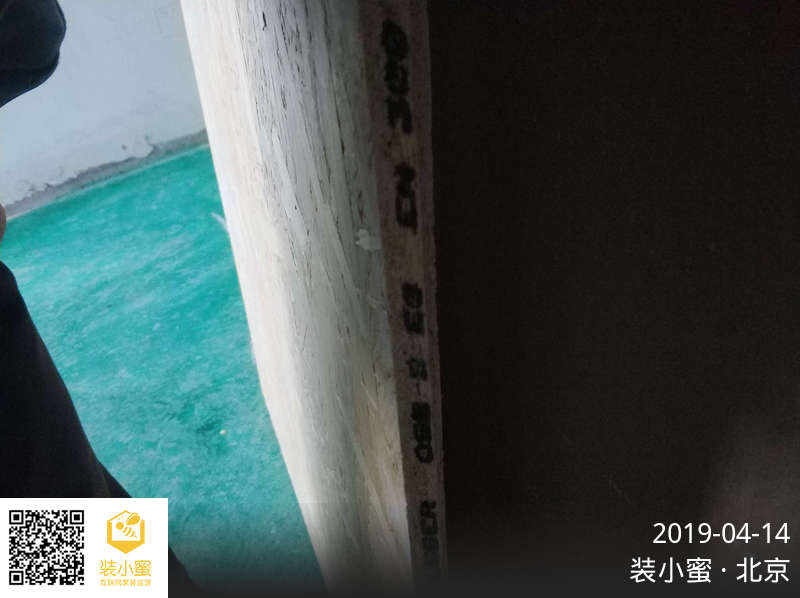

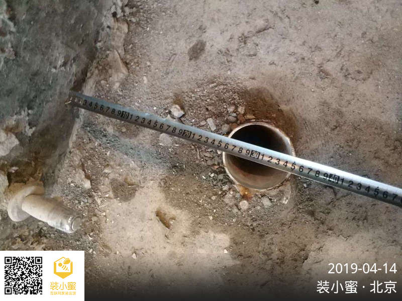

3.厨房包管目前已经破损,而且原有管道井壁比较薄,需要拆除后期用橱柜包。
对于目前现场确定除了增加大循环水路之外其他的增项需要设计师和工长明确之后咱们再与现场结合,确保后期没有不合理的增项发生,避免后期扯皮,一次计算完毕比较保险。

给水点位置与水管安装方案确定,可以实施
排水点位置及施工方案确定,可以实施

座便器安装位置及坑距已明确,可以实施

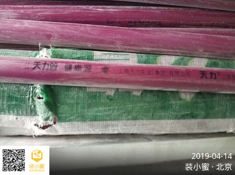

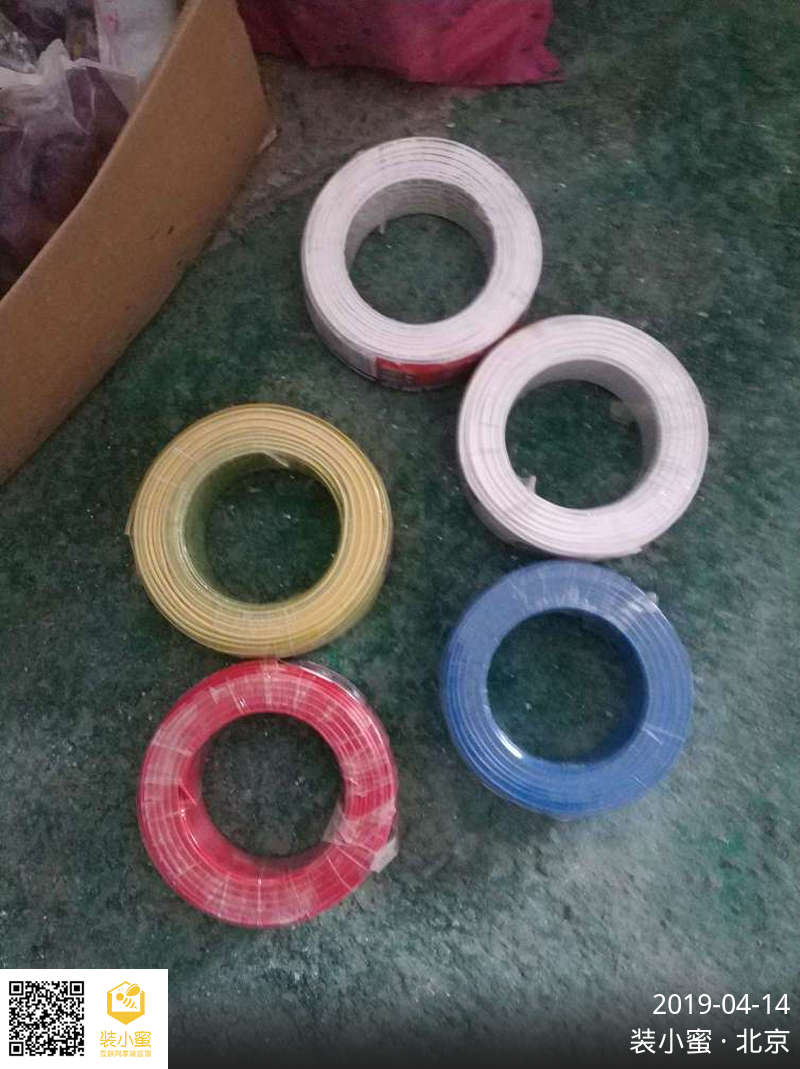

电线
电线管
PPR水管

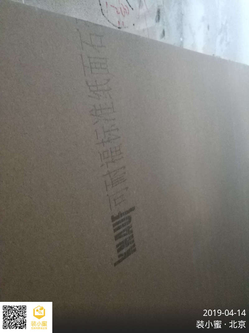

石膏板
