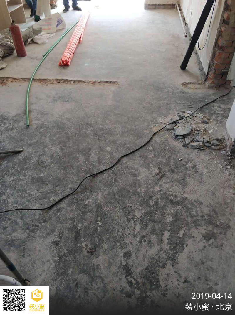

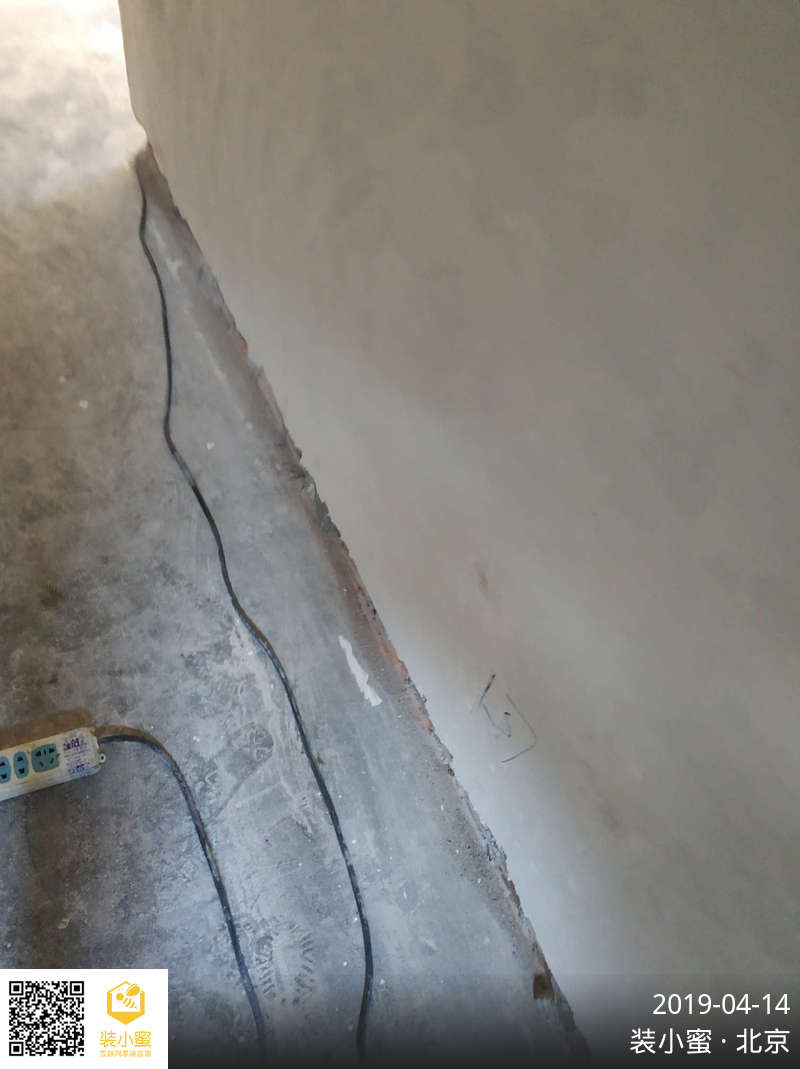

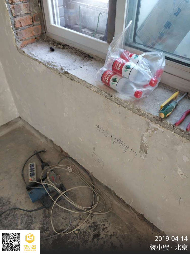

北京白菜湾四巷17号院确定水电定位 2019年04月14日监理日志
监理老师:余江
客户:1人,设计师:1人,工长:1人

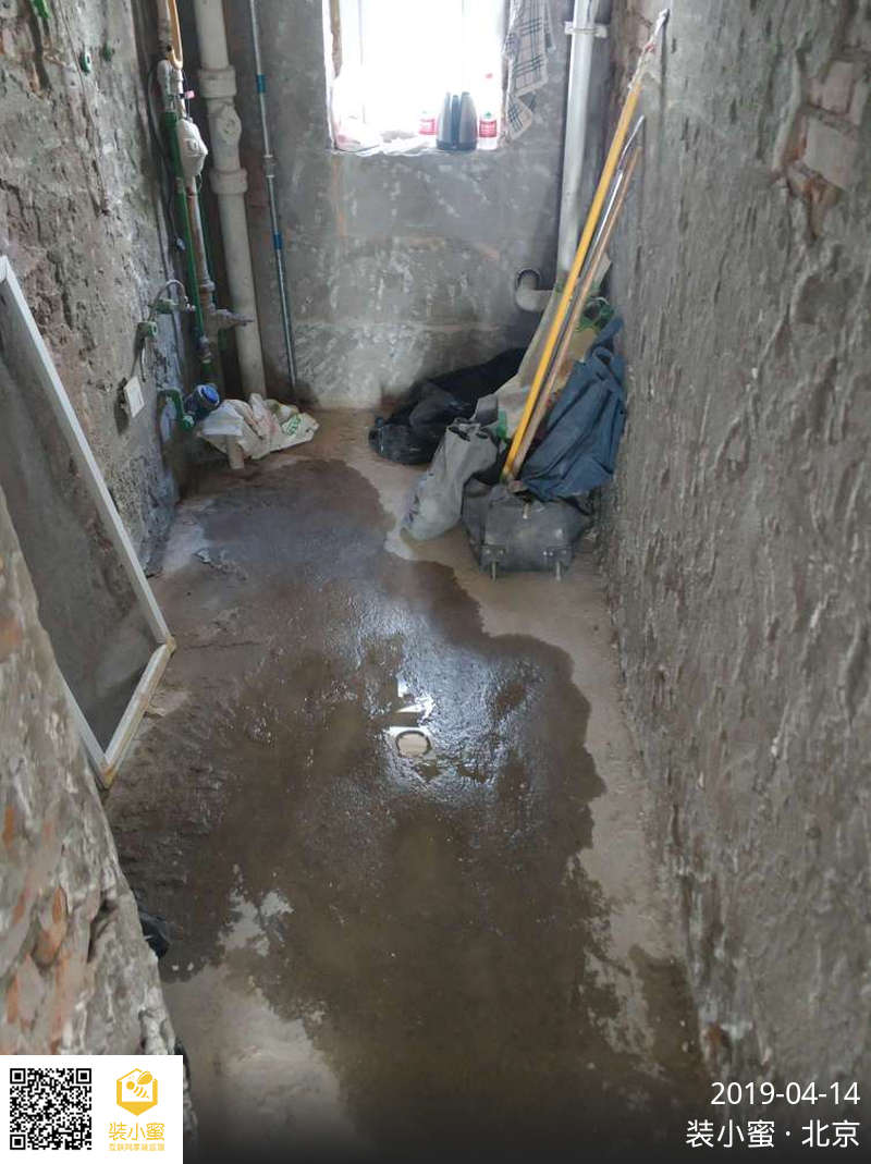

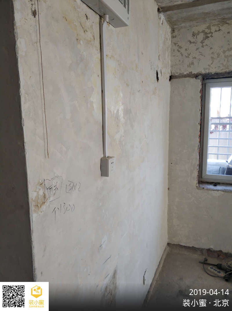

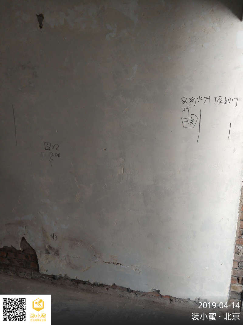

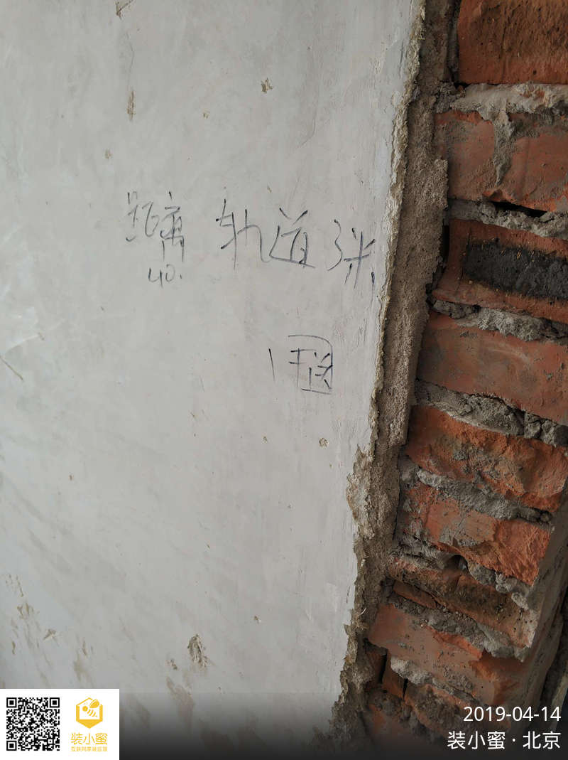

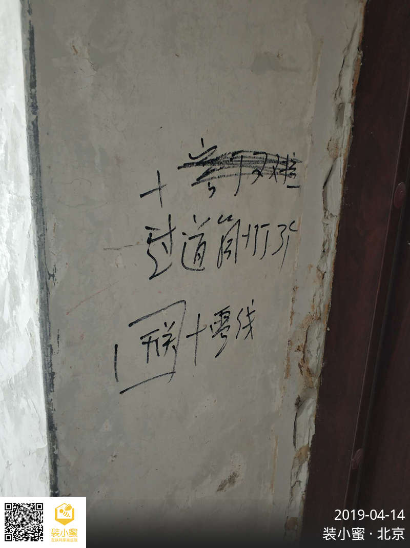

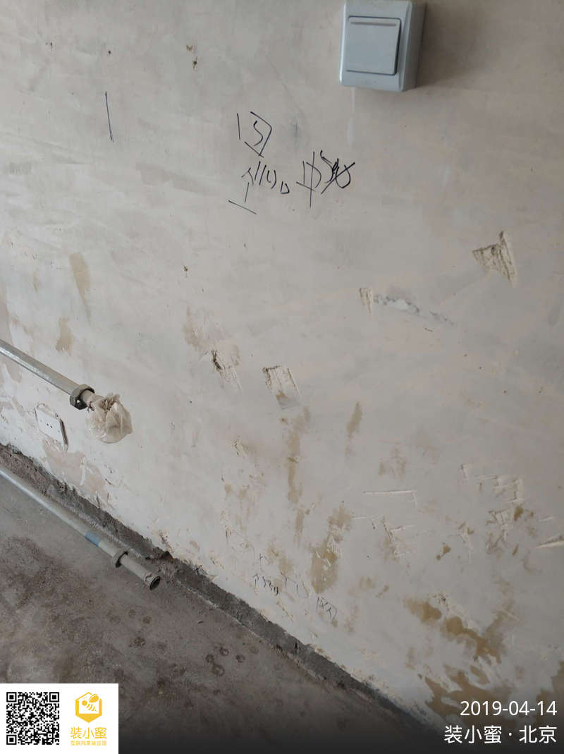

1.确定水电定位前,插座和开关面板水平线未标识,建议水电施工中标识出来。
2.水电施工地线已跟工长沟通使用同等径电线,符合要求。
3.厨房的水电位具体没有确定,建议让橱柜设计师出图现场指导确定。
后续施工中注意用水用电安全,做到文明施工。
下次工作为【确定水电材料与巡查】,在下次上门期间,如有问题请及时联系我。
——来自装小蜜监理 余江

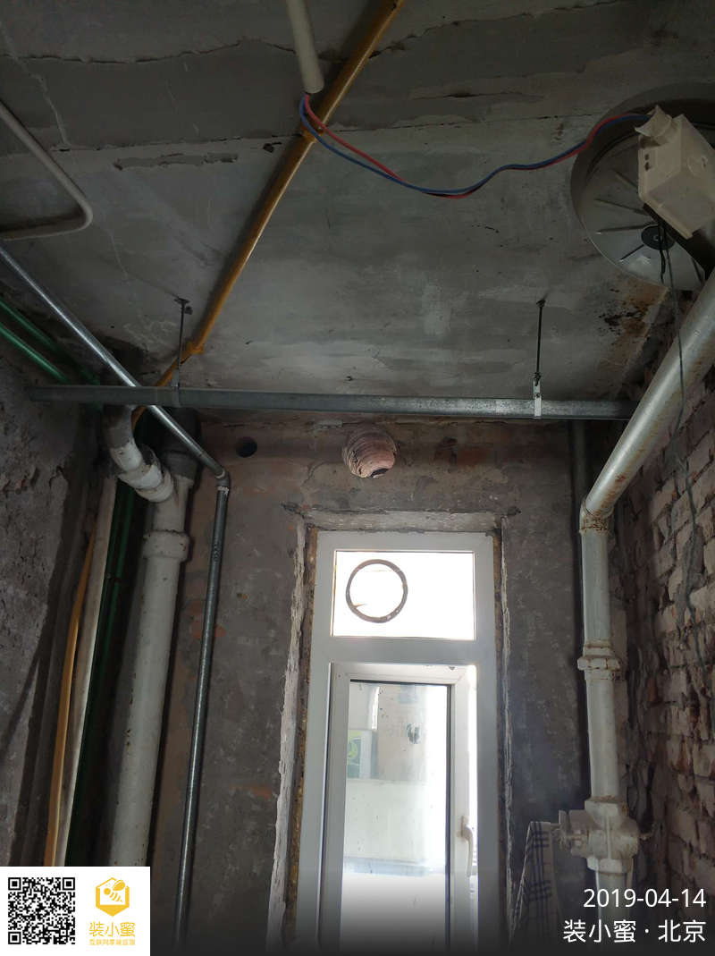

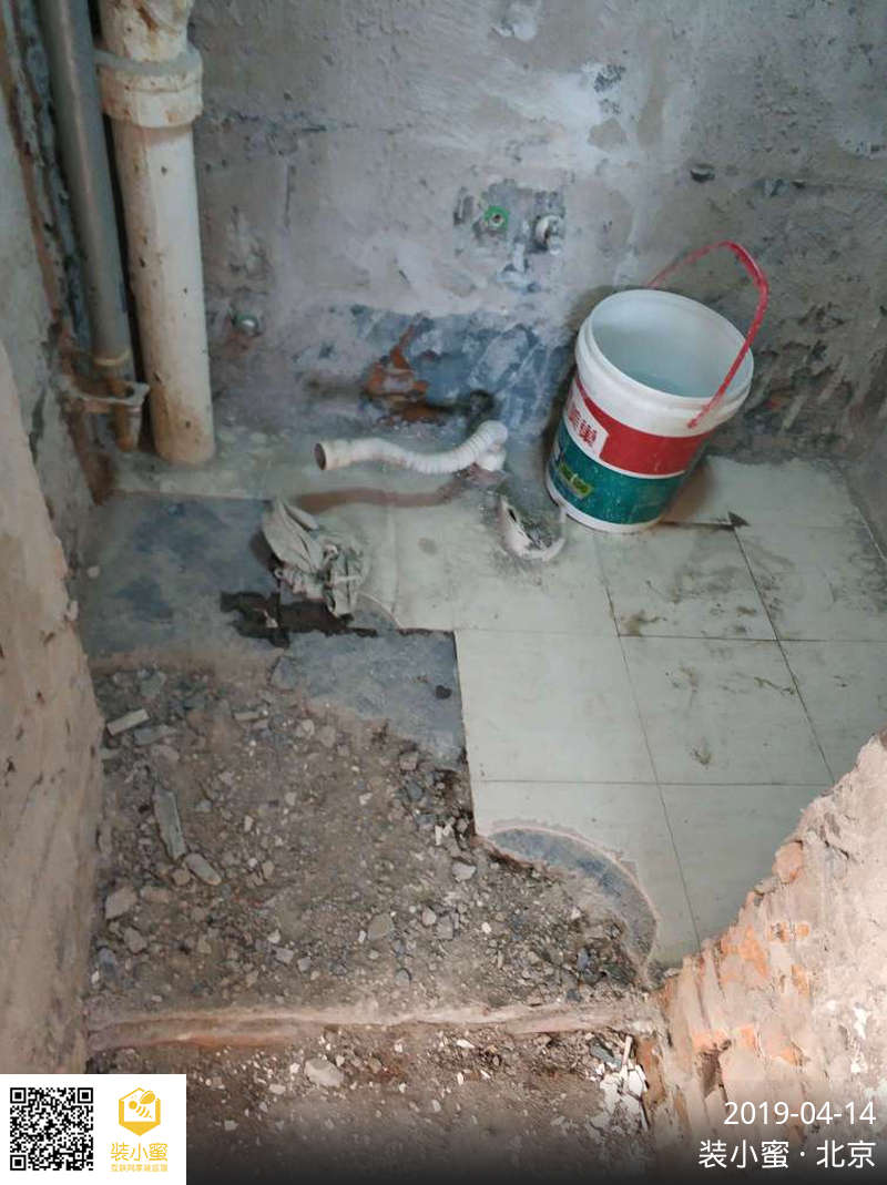

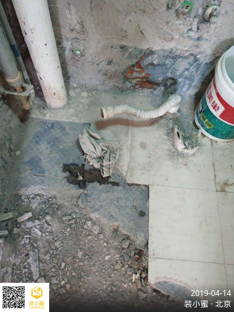

水电管线的走向设计合理,可以实施
排水点位置及施工方案确定,可以实施
油烟机排烟管的位置已明确,可以实施
座便器安装位置及坑距已明确,可以实施
洗衣机排水管连接要求已明确,可以实施
