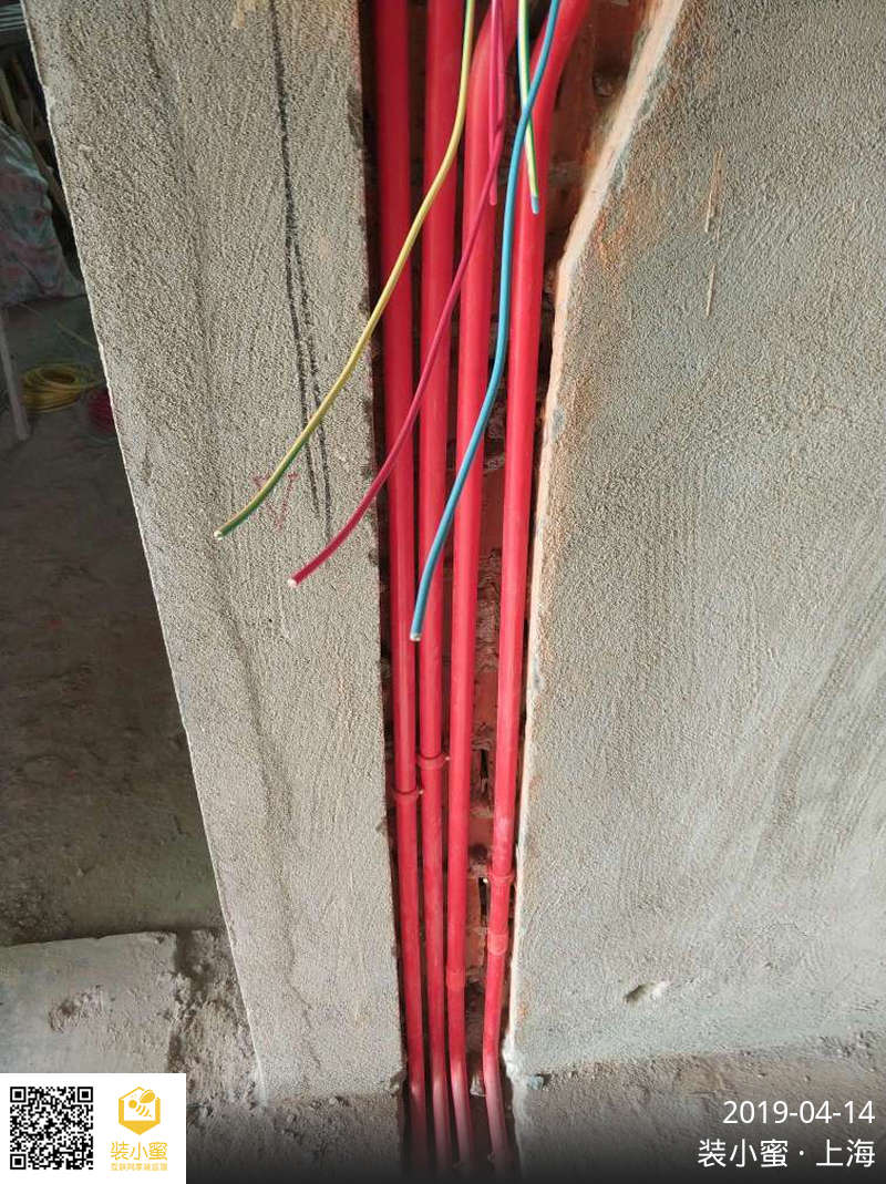

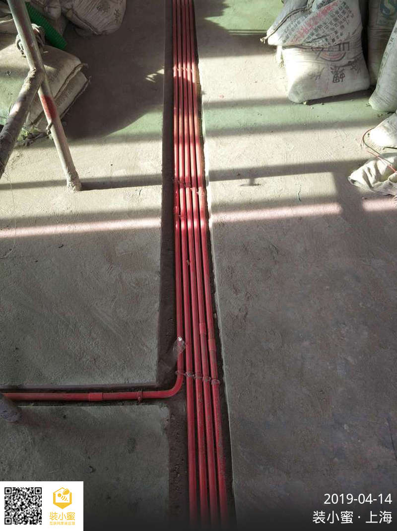

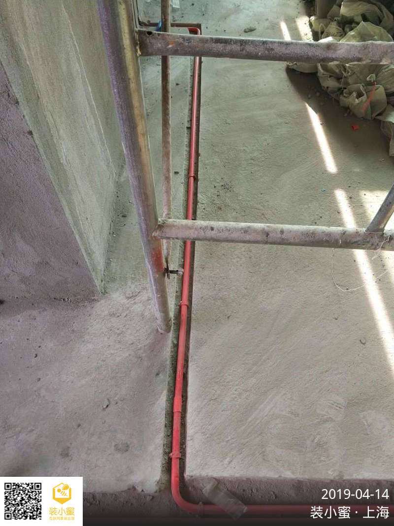

现场排管布线,排管整齐有序,固定充分,电线管与煤气管道距离太近,暂时未见穿线过多现象
电线管与煤气管道太近建议处理
排水管开槽先刷防水;多管连接用斜三通
