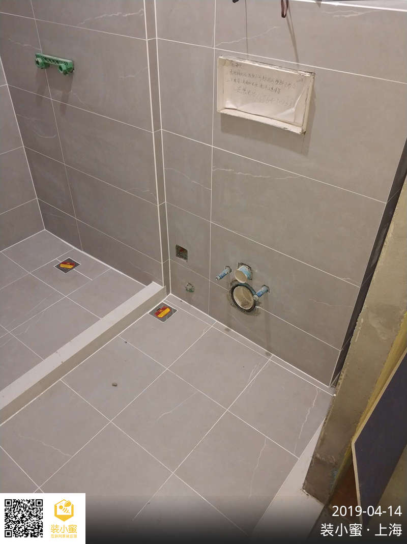

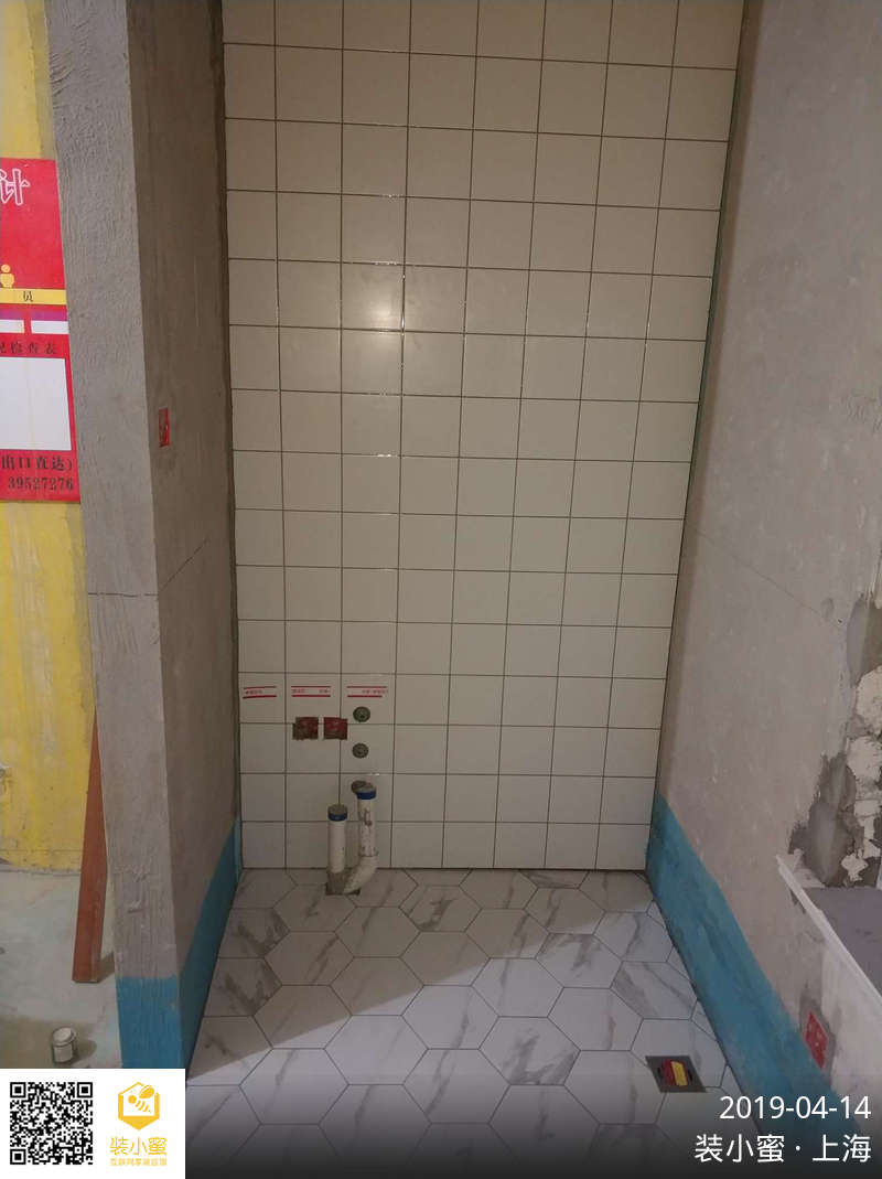

泥木验收。其他在场人员:无人。石膏板吊顶表面完好无损坏,固定螺丝间距合理不破纸面,槽口平直方正,转角使用整板无十字拼缝,留缝5mm左右;木制品转角平直方正,封边平整无翘裂;门套基层板固定牢固,未预留离地防潮距离;墙地砖表面平整,拼缝平直,无色差无污点,阴阳角方正,墙砖空鼓<15%瓷砖面积,地砖无空鼓;填缝剂饱满细致手感牢固;大理石窗台完整无破损,磨边光滑平直。

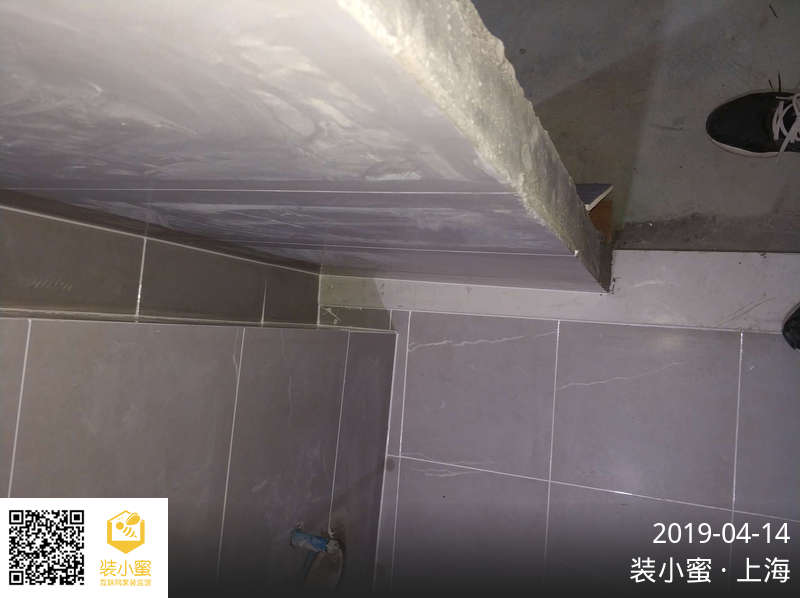

1、卫生间新砌墙误差2cm左右马桶安装影响美观。
2、厨房间隐蔽砖和卫生间台盆左边上方两块平整度>3mm。
3、少许墙面砖空鼓。
4、阳台洗衣柜墙面宽度比里面宽度大1.5cm。柜子安装好前面可能有1公分多的缝。批嵌时墙泥找平处理。
5、小房间新砌墙房间宽度两头误差2cm左右。后期批墙泥借一点。
6、厨卫门套底层需要预留防潮间隙,暗盒之间瓷砖需要填实。
1、确定卫生间门洞打开尺寸。2、卫生间墙面水电标识未做;3、湿区如需涂刷腻子建议使用耐水腻子;4、需特别注意门套边、踢脚线区域、筒射灯照射墙面等区域平整度;5、涂料加水量(特别是深色漆)不可大于产品说明。6、厨房安装打洞时需要用玻璃砖头打孔。
