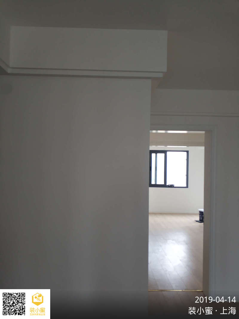

施工进度偏慢、硬装基本结束。
1.两卧室门口条是要重新安装(分项有标注)
2.卫生间门套线缝隙需拿硅胶密封。
3.阳台门套缝隙是填实。
客户督促施工方完成以上隐患。
——来自装小蜜监理 吴忠高
收口条安装牢固,符合要求
乳胶漆色泽一致,无色差透底现象
乳胶漆色泽一致,无色差透底现象
细节处理无明显缺陷,符合要求
细节处理无明显缺陷,符合要求

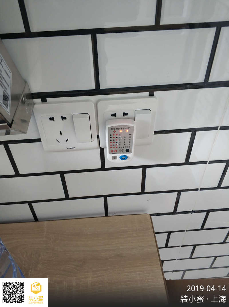

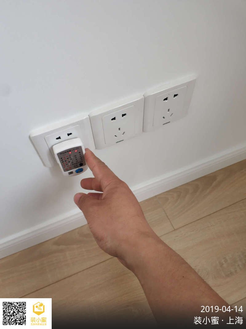

开关面板的操作与控制正常
各面板安装牢固并符合要求
插座面板经通电检测,工作正常
