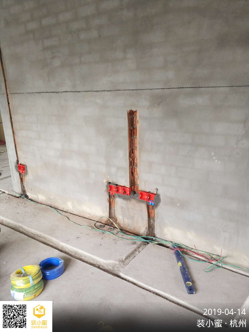

水电材料进场,水电施工中,进度正常。
1.卫生间墙面开槽有开穿现象,后期封槽需加抗裂网加强处理。
2.主卫门过梁需加固处理。
3.网线未进场。
水电材料现场核对,电线为永通品牌低烟无卤阻燃电线,线管线盒为中财阻燃线管,水管为白伟星品牌,防水剂求是2000防水材料为百得品牌。

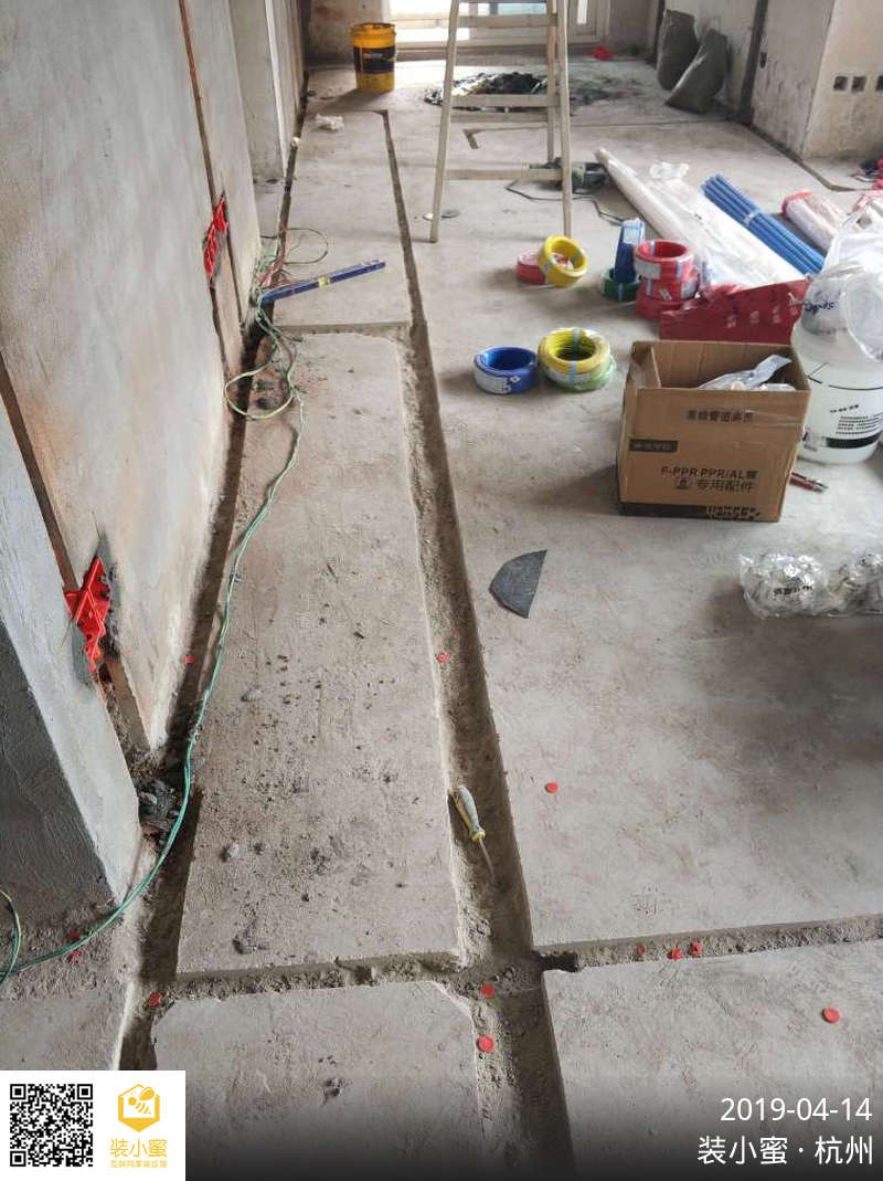

1.卫生间及阳台排水管移位地面开槽部位需先做防水处理后再固定排水管。
2.瓷砖颜色和款式可以确认。

符合标准:10项
油烟机排烟管的位置已明确,可以实施
燃气热水器及排烟管位置已明确,可以实施
座便器安装位置及坑距已明确,可以实施
开槽平直,符合要求
开槽宽度与深度符合要求
开设墙面横槽,符合技术交底要求
