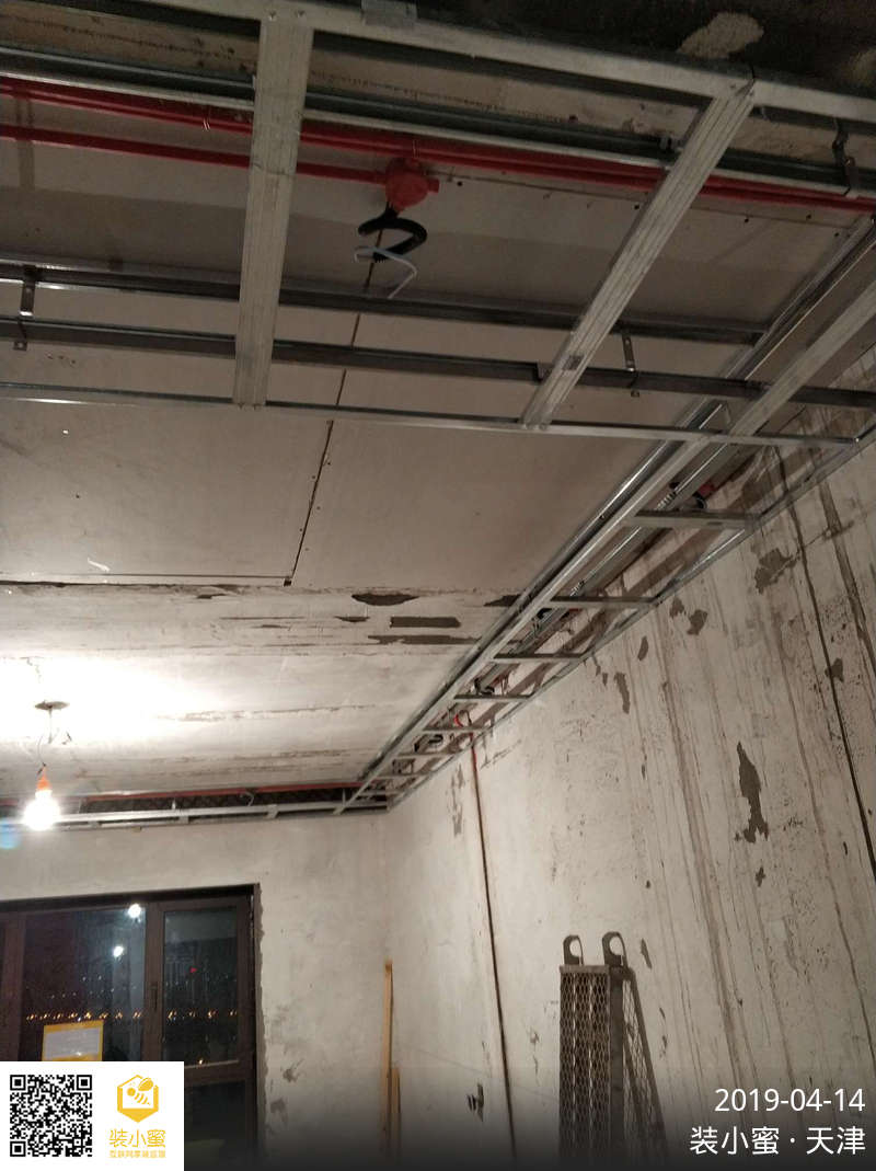

现场 轻 钢 龙骨 基础 施工 已 完成 。
① 新 老 墙 交接 处 有 腻子 层 未去掉,需要加强。

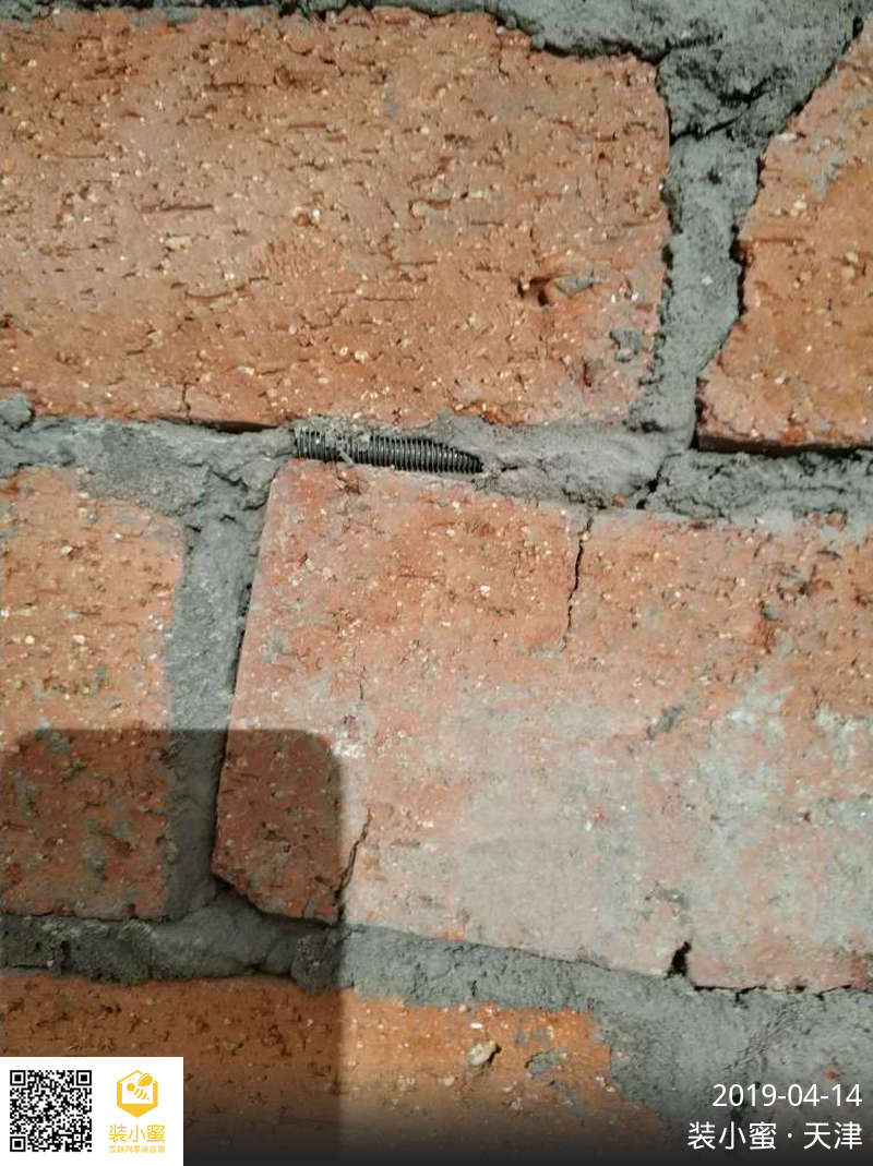

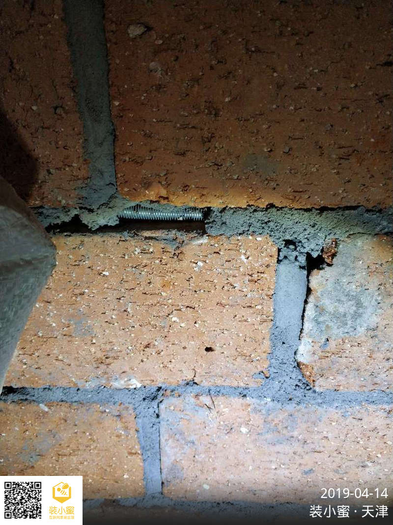

② 新建 墙体 灰 缝 不 饱满 , 需要 加强 。
③ 吊杆 有 弯曲 变形 现象 ,需要 调整 。
④ 厨房吊顶 次 龙骨 与 边 龙骨 未 做 固定 , 需要 加强 。
⑤ 次 龙骨 间距 偏 大 , 需要 调整 。
⑥ 部分 吊杆 间距 偏 大 , 需要 加密 处理 。
⑦ 主 龙骨 间距 不 符合 要求 , 需要 调整 。
⑧ 灯 池 吊顶 侧面 缺少 竖向 龙骨 需要 加强 。

砌块表面平整,灰缝饱满

新墙与砼墙结合处已设置拉结筋
