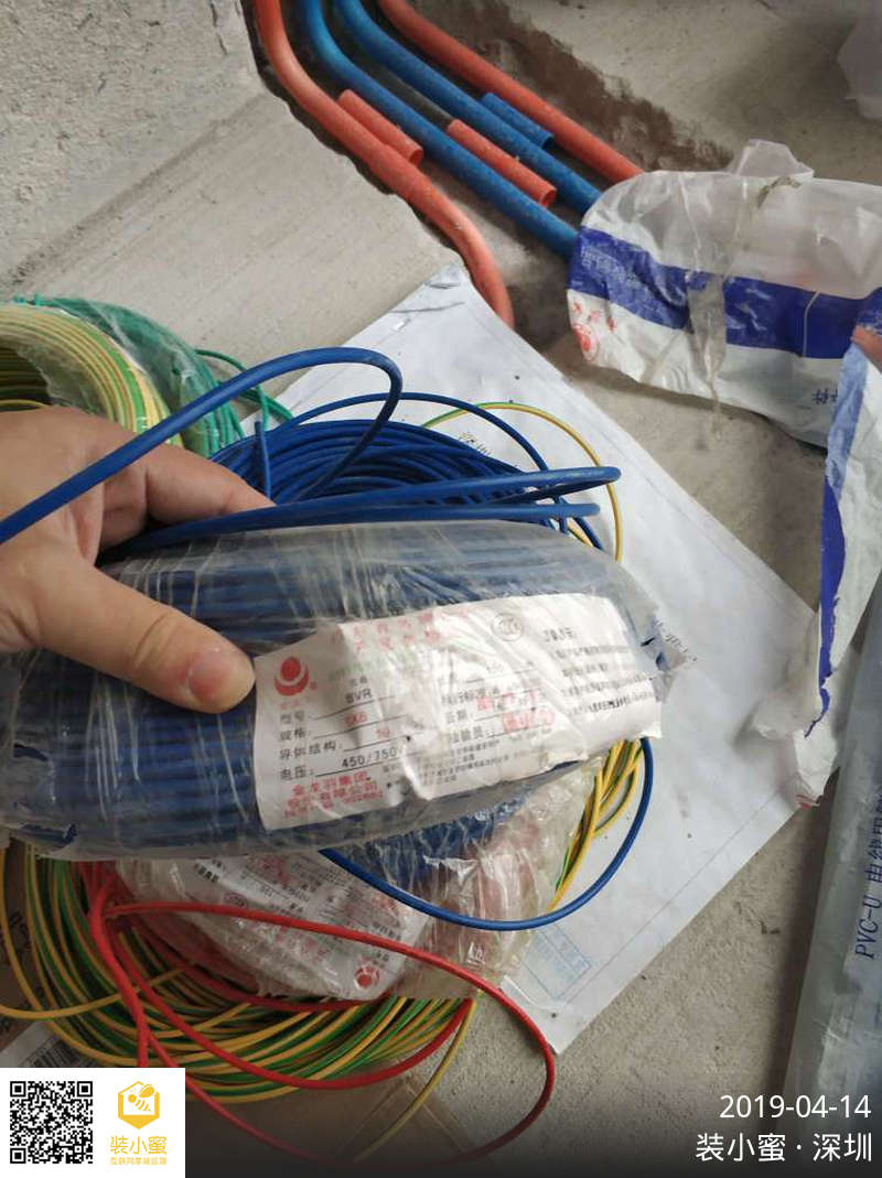

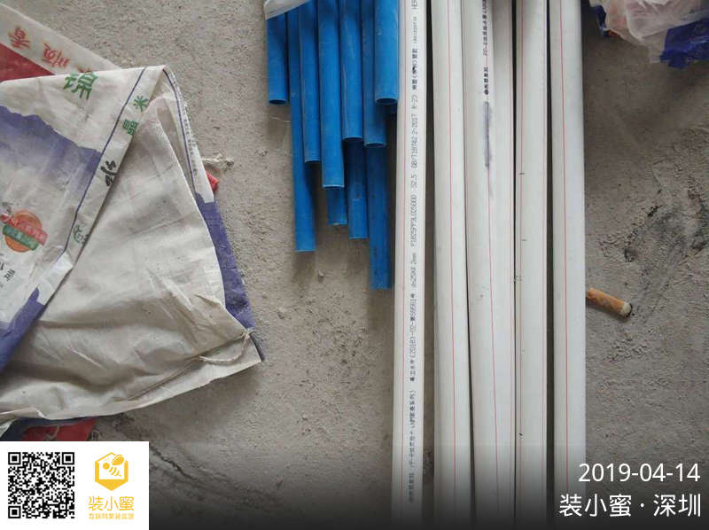

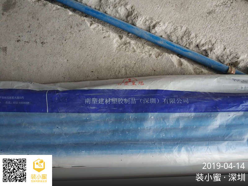

3、材料核对:
电线金龙羽。
水管南塑皇冠。
排水管联塑。
电线管南塑皇冠。

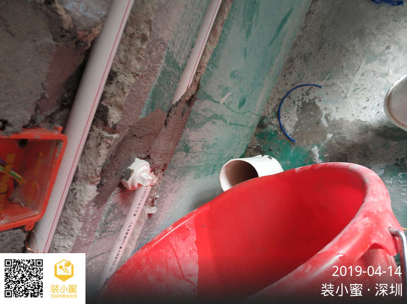

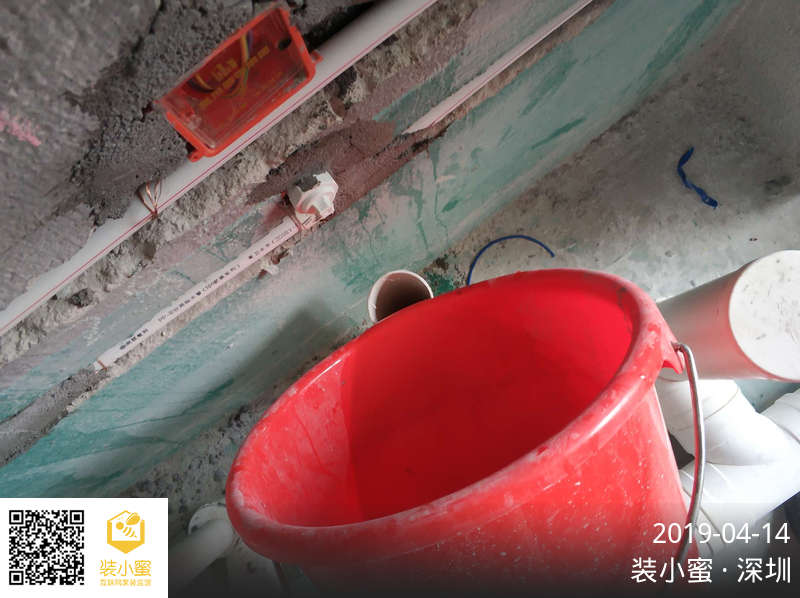

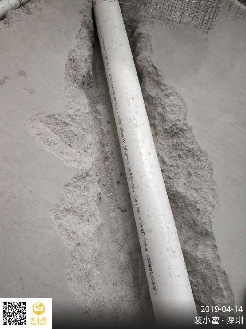

1、建议公卫等电位接上。

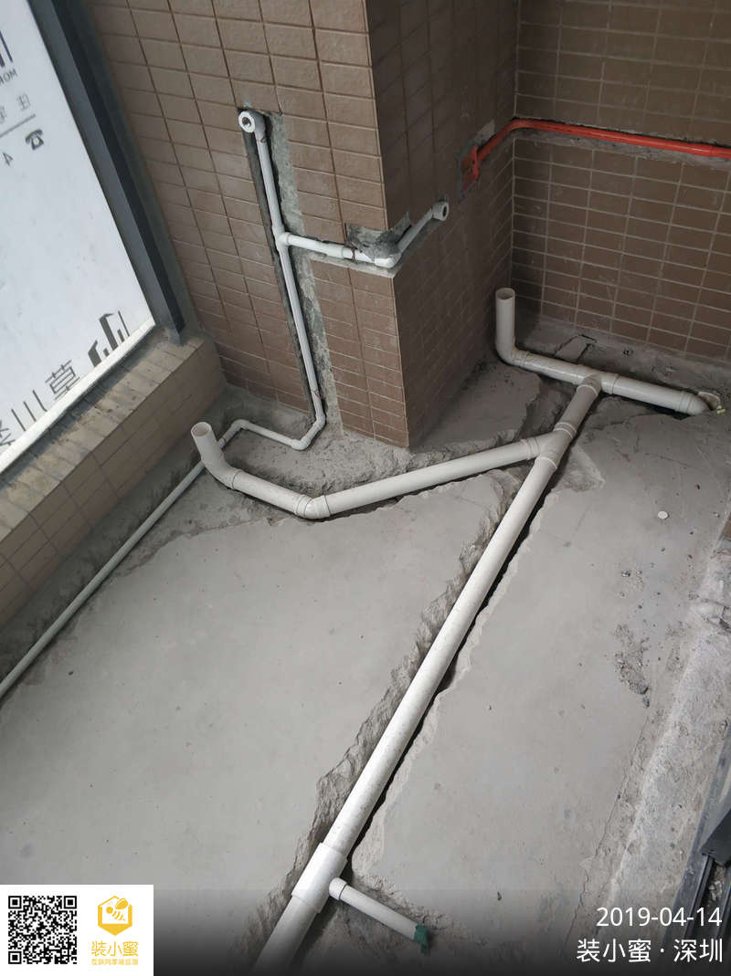

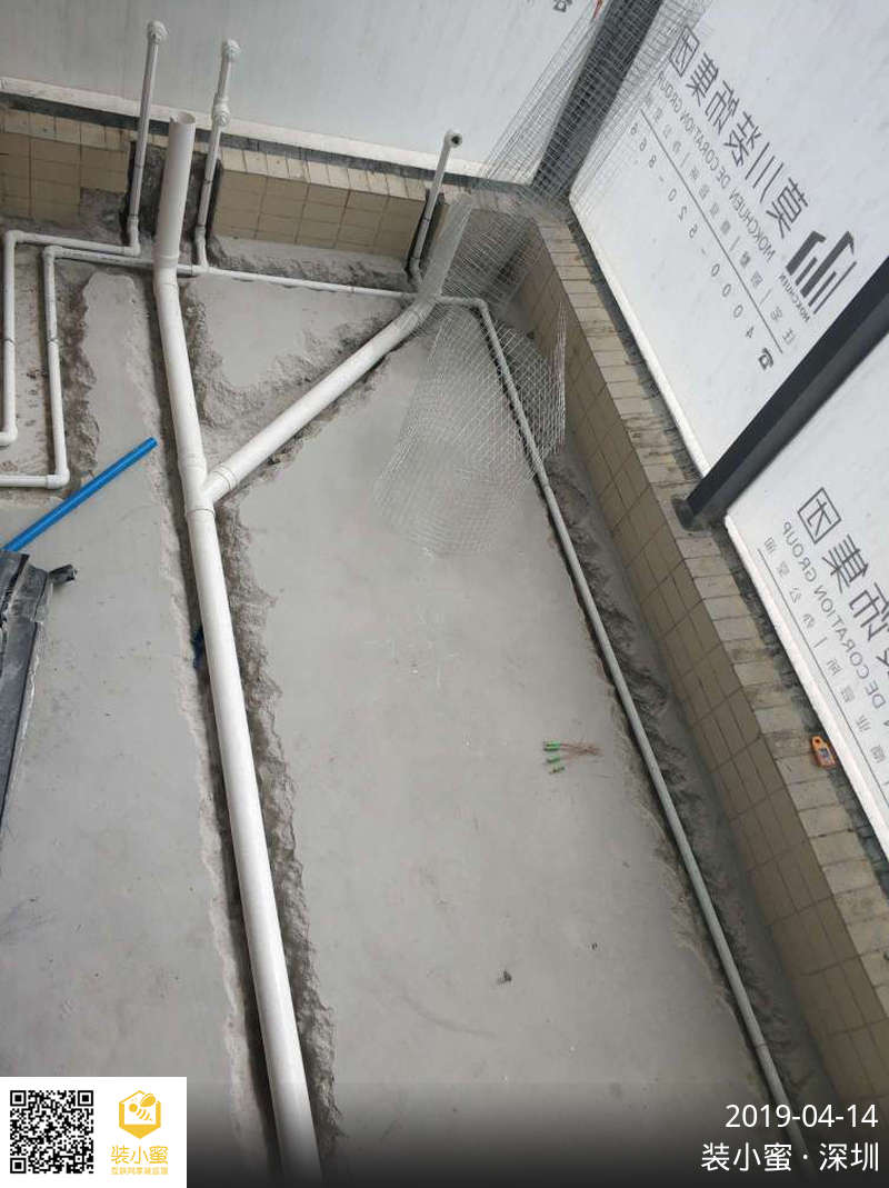

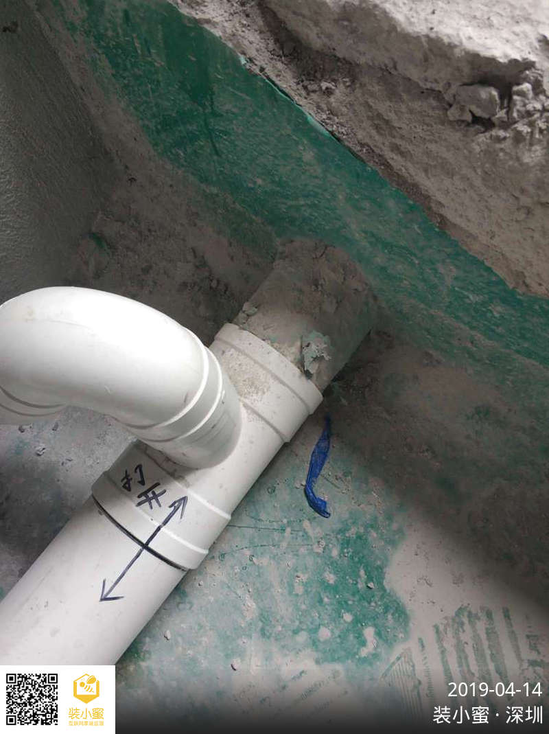

2、建议阳台排水槽内先刷防水再封槽。

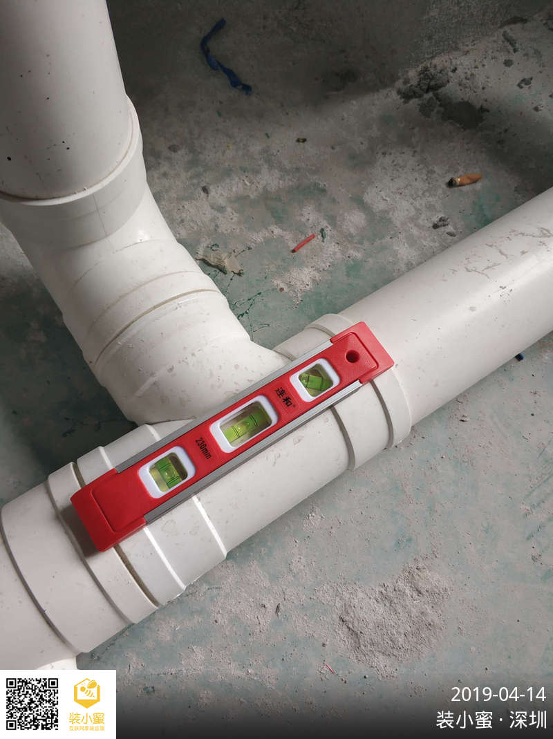

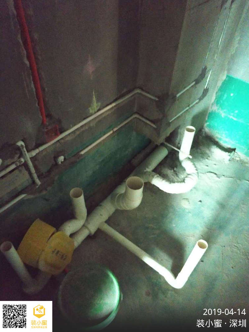

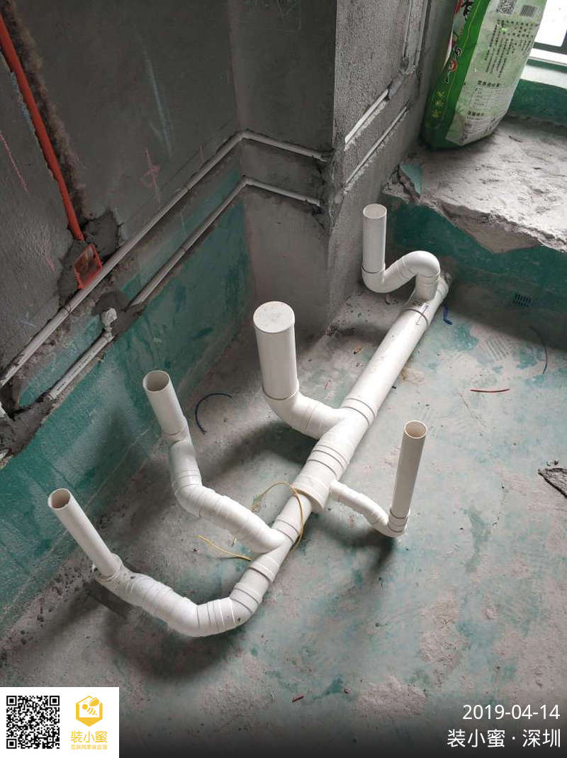

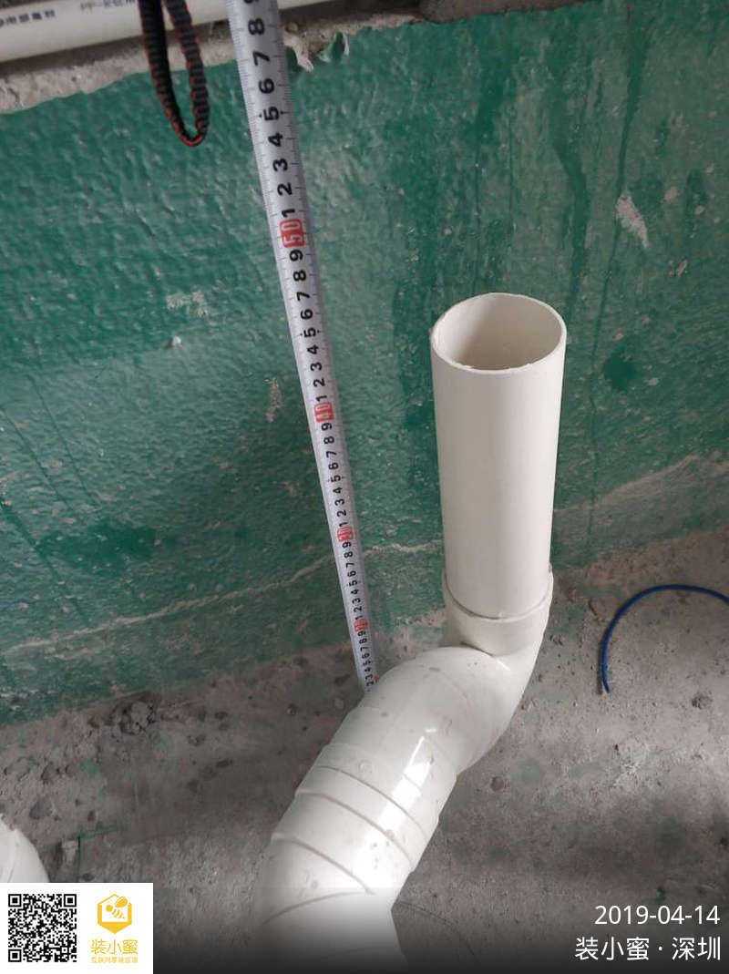

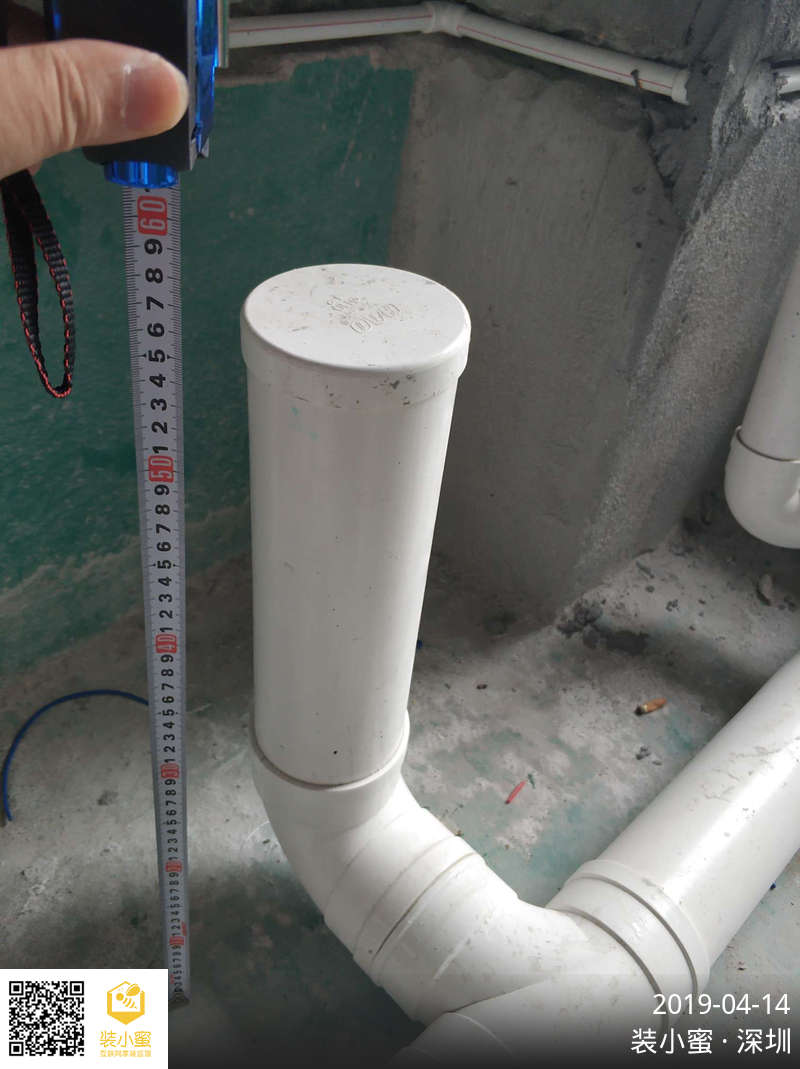

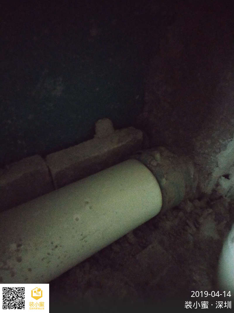

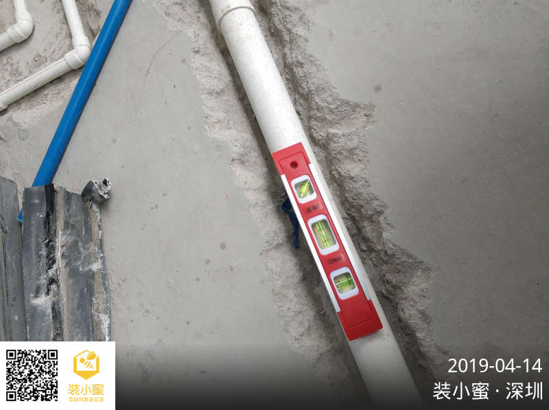

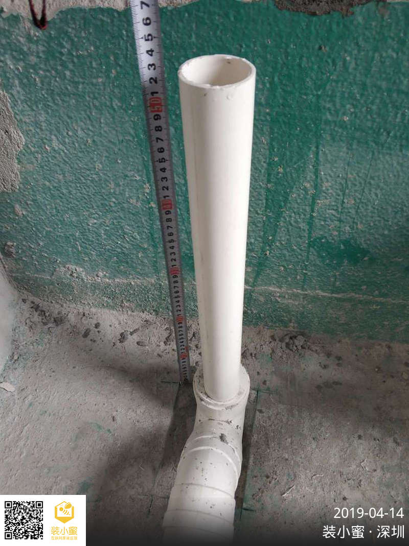

排水管道连接与位置符合要求
排水管道固定牢固,符合要求
排污管与排水管已经分开布设

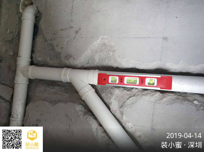

多管并管,已采用Y型三通连接
下水管道经通水试验,排水畅通

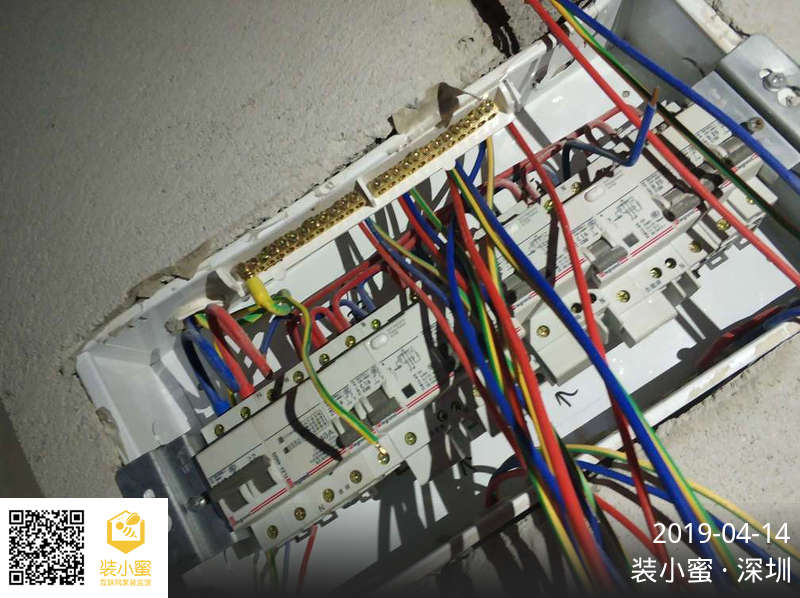

强电线品牌符合预算或材料清单
PVC电线管品牌符合预算或材料清单
PVC排水管品牌符合预算或材料清单
PP-R给水管品牌符合预算或材料清单
断路器品牌符合预算或材料清单

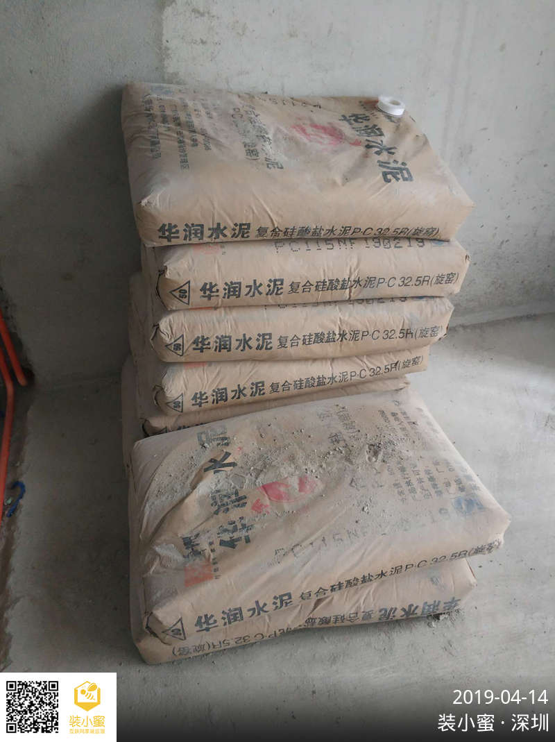

水泥品牌符合预算或材料清单
