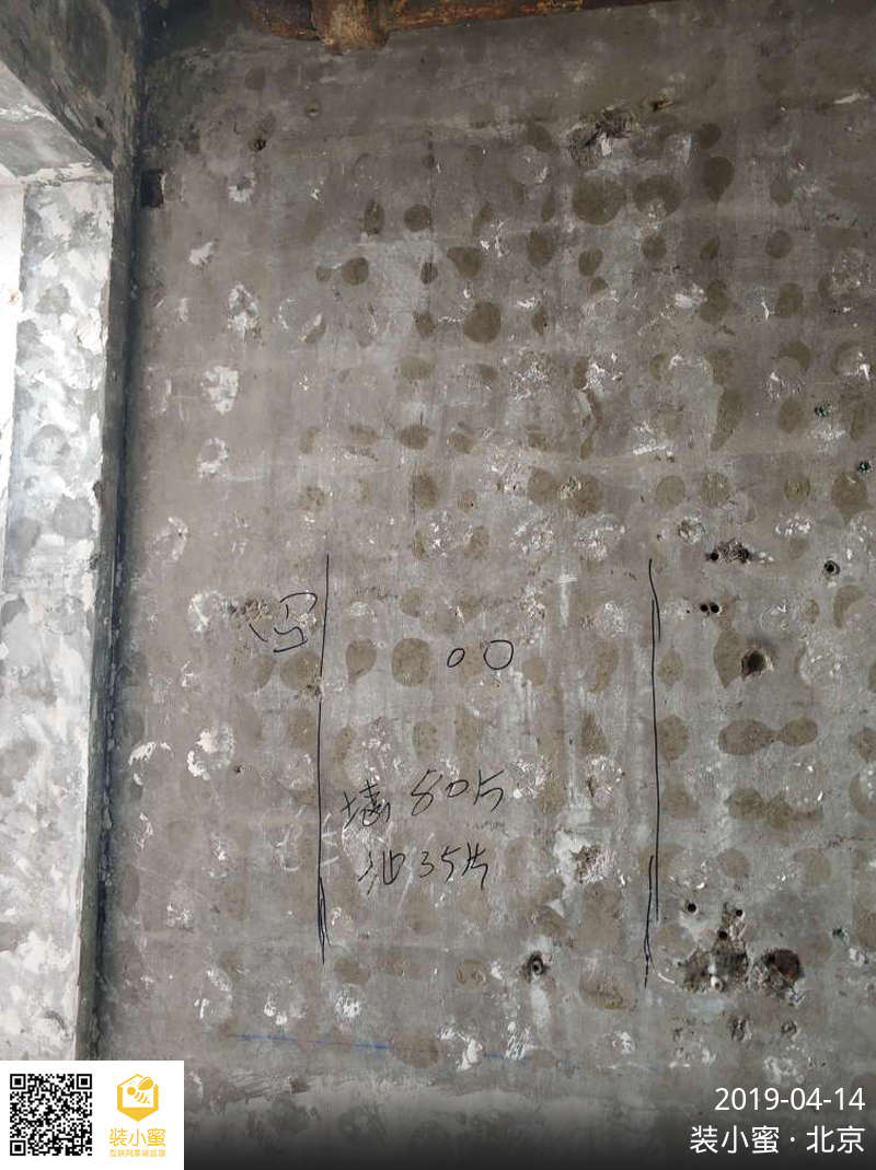

1.检查厨房卫生间地漏不畅通,建议客户外找疏通管道工队解决处理好。
2.检查到室内承重墙体结构没有被破坏,为了您和家人本楼层居住安全建议不要拆除承重墙体。后期混凝土墙体水电开槽遇有钢筋,建议不能据掉钢筋,可以使用阻燃黄腊管软管代替。

墙面表面质量符合要求
墙面表面质量符合要求
水电定位客户已确认
水管、线管走向规划可以实施
强弱电箱定位已明确可以实施
