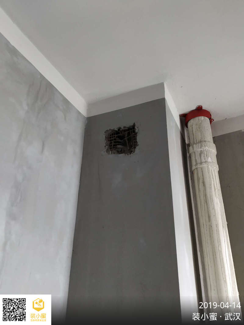

1.全房墙面多处空鼓,建议联系物业处理,督促跟进维修进度。或与施工方沟通处理,如产生费用,需事先明确处理方案及具体费用。

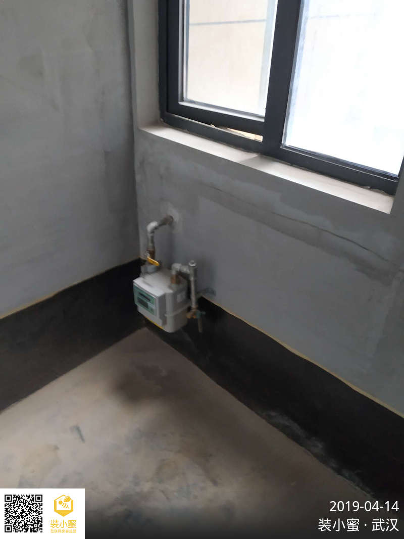

2.卫生间已做防水,客户闭水后检查无渗漏,施工方已知情,建议施工方后期在卫生间做水电施工时注意成品保护,避免损伤防水层,卫生间回填前重新做闭水试验。

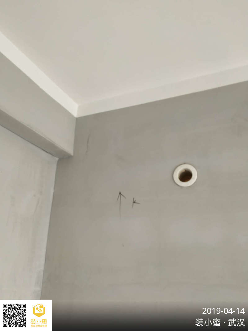

3.阳台地面有局部空鼓,现场已标记,可联系物业处理。

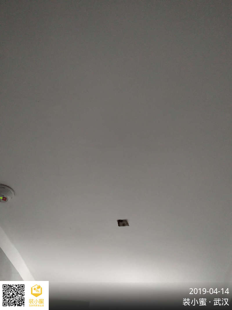

4.顶面有泡沫保温层,建议拆除,以免后期安装灯具等,乳胶漆开裂。

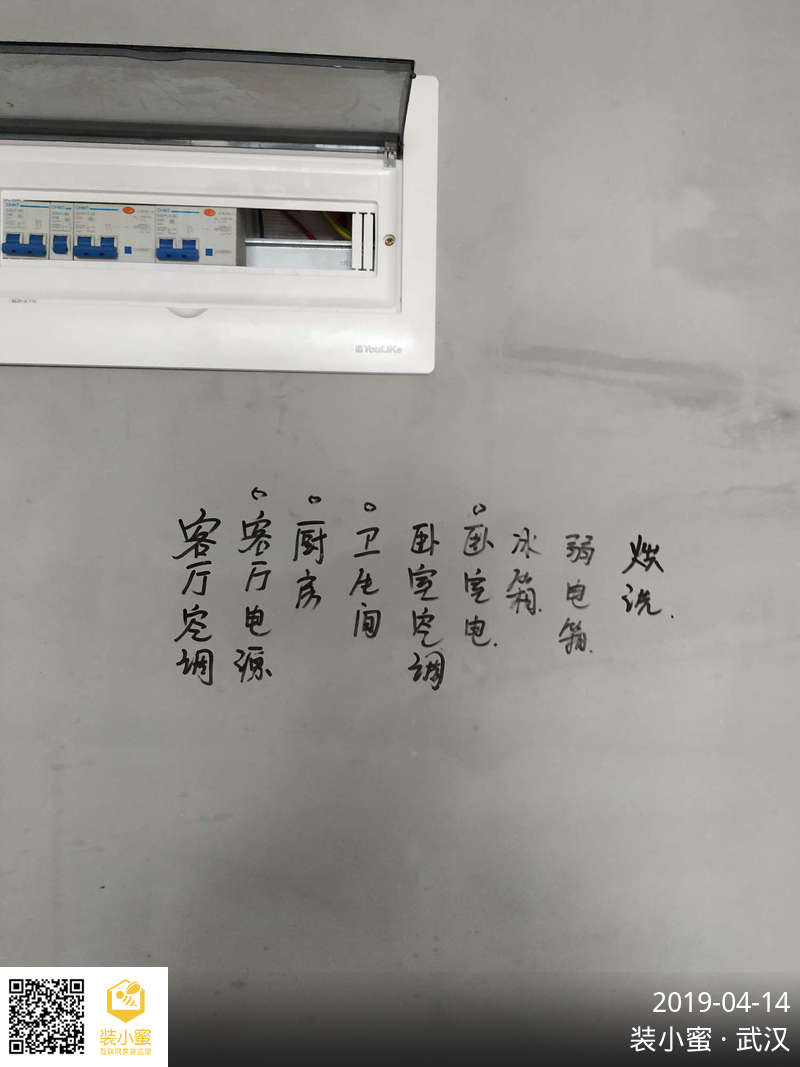

强电箱回路配置图已经交待
