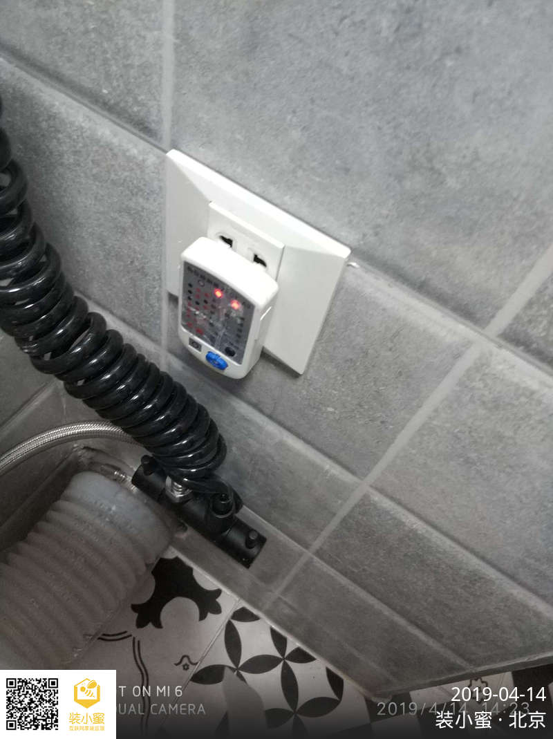

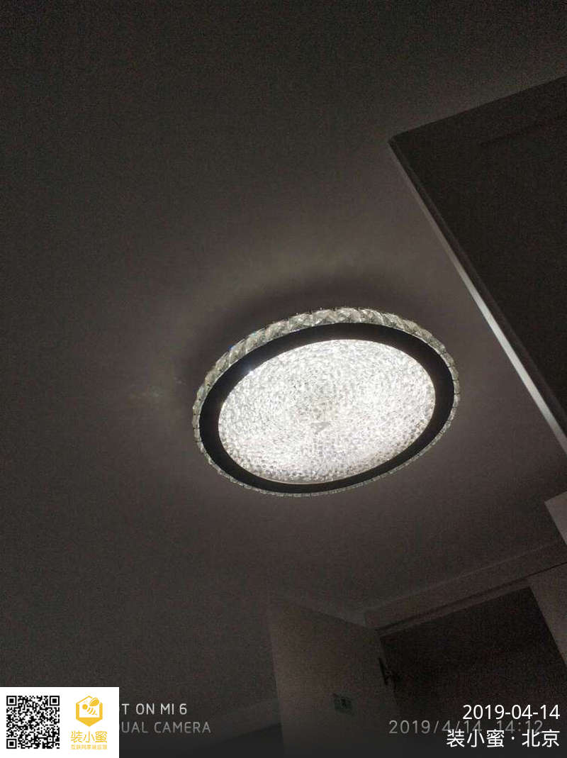

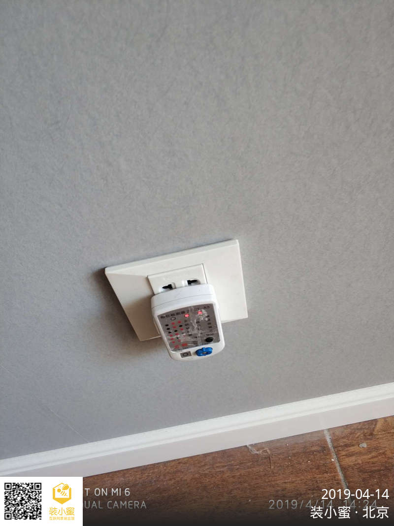

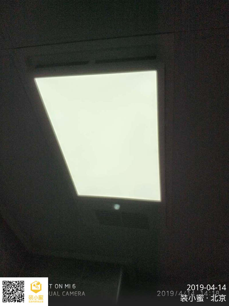

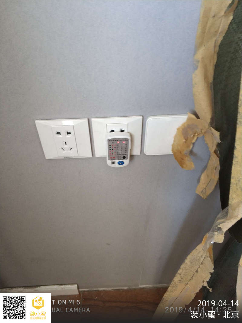

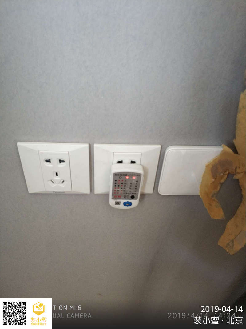

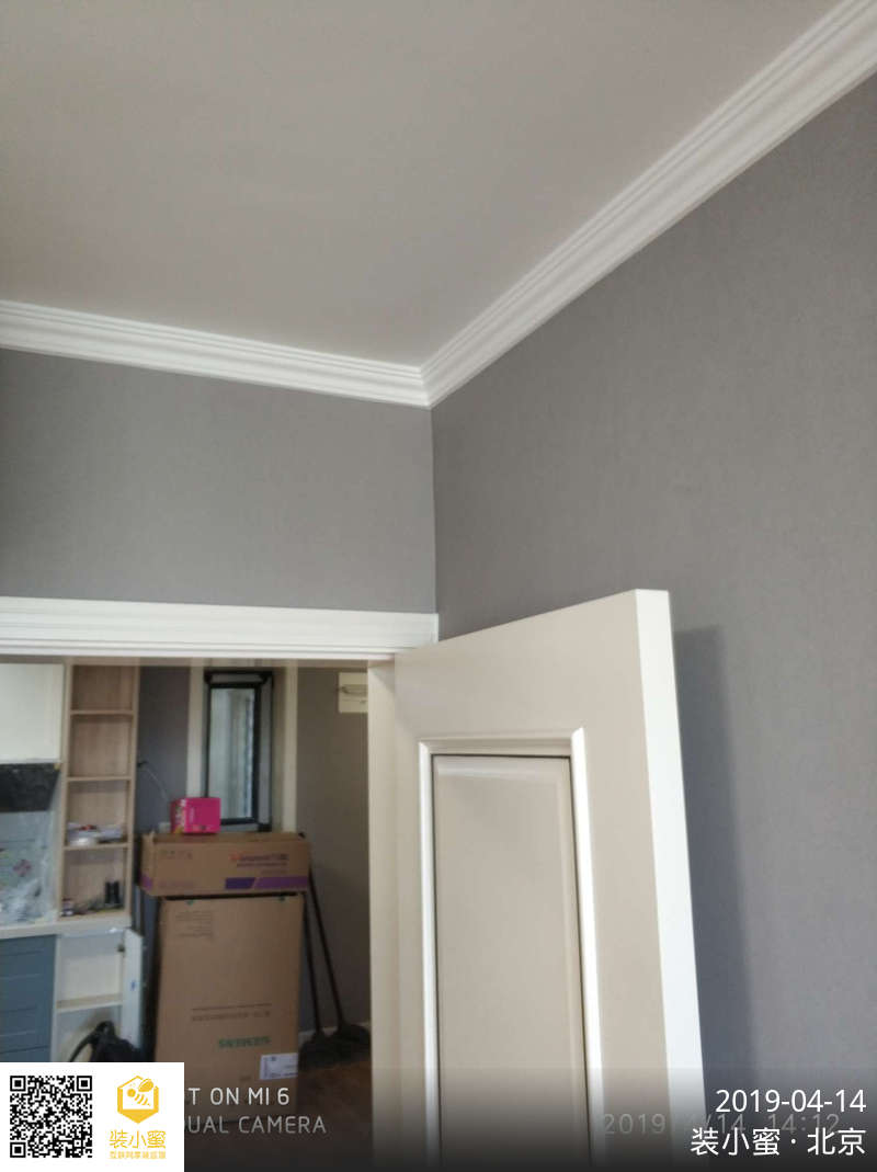

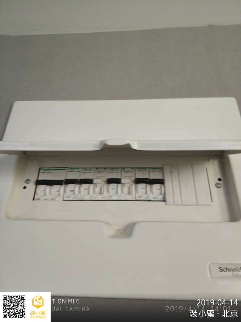

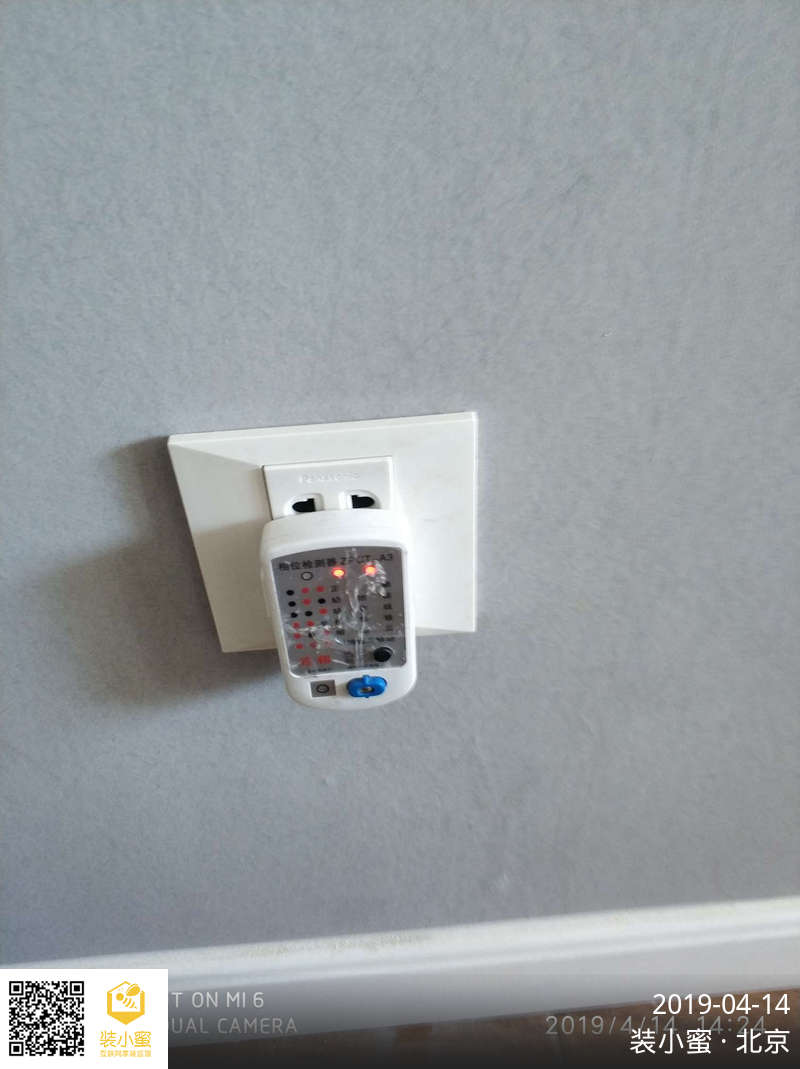

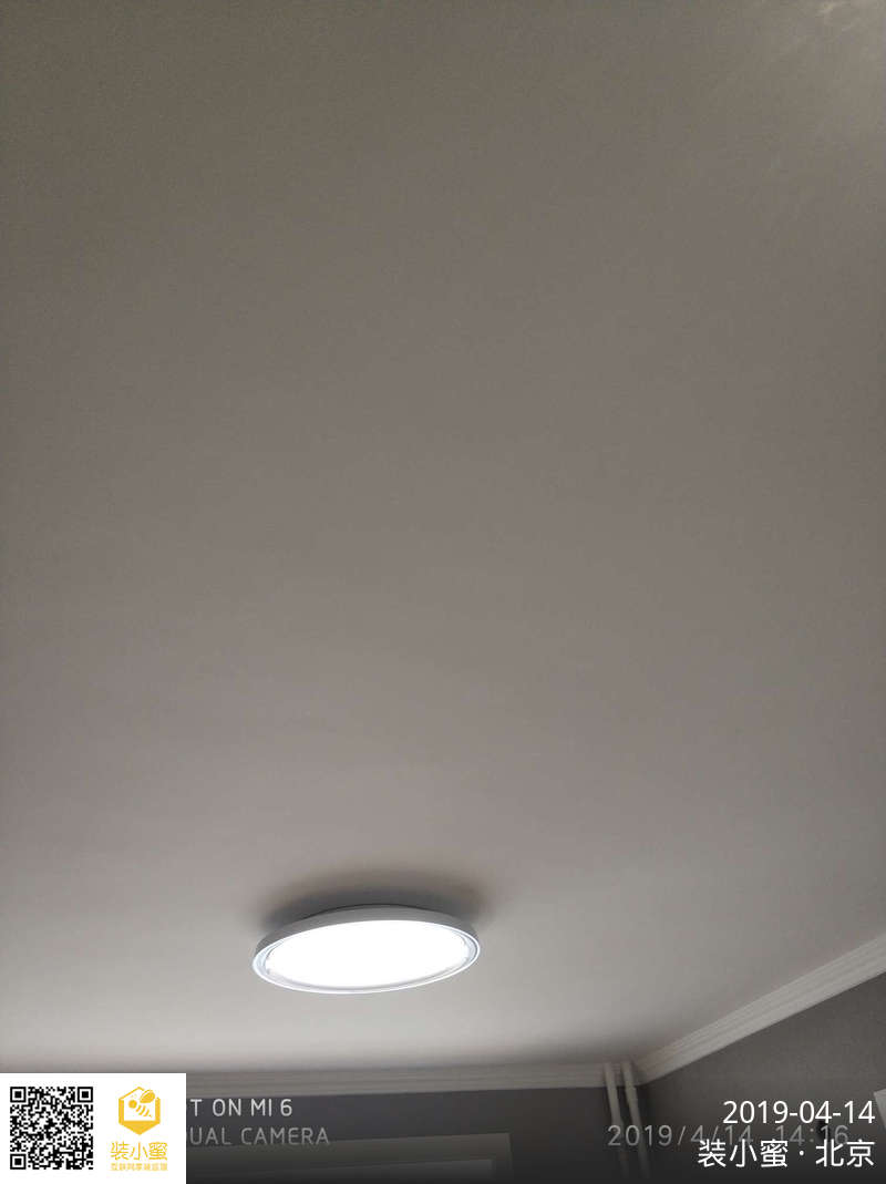

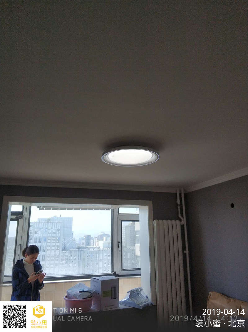

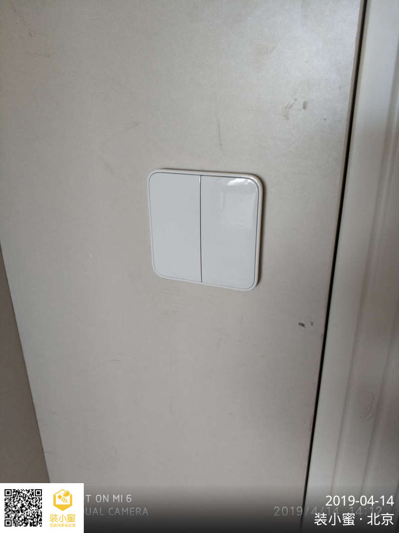

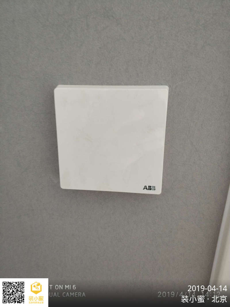

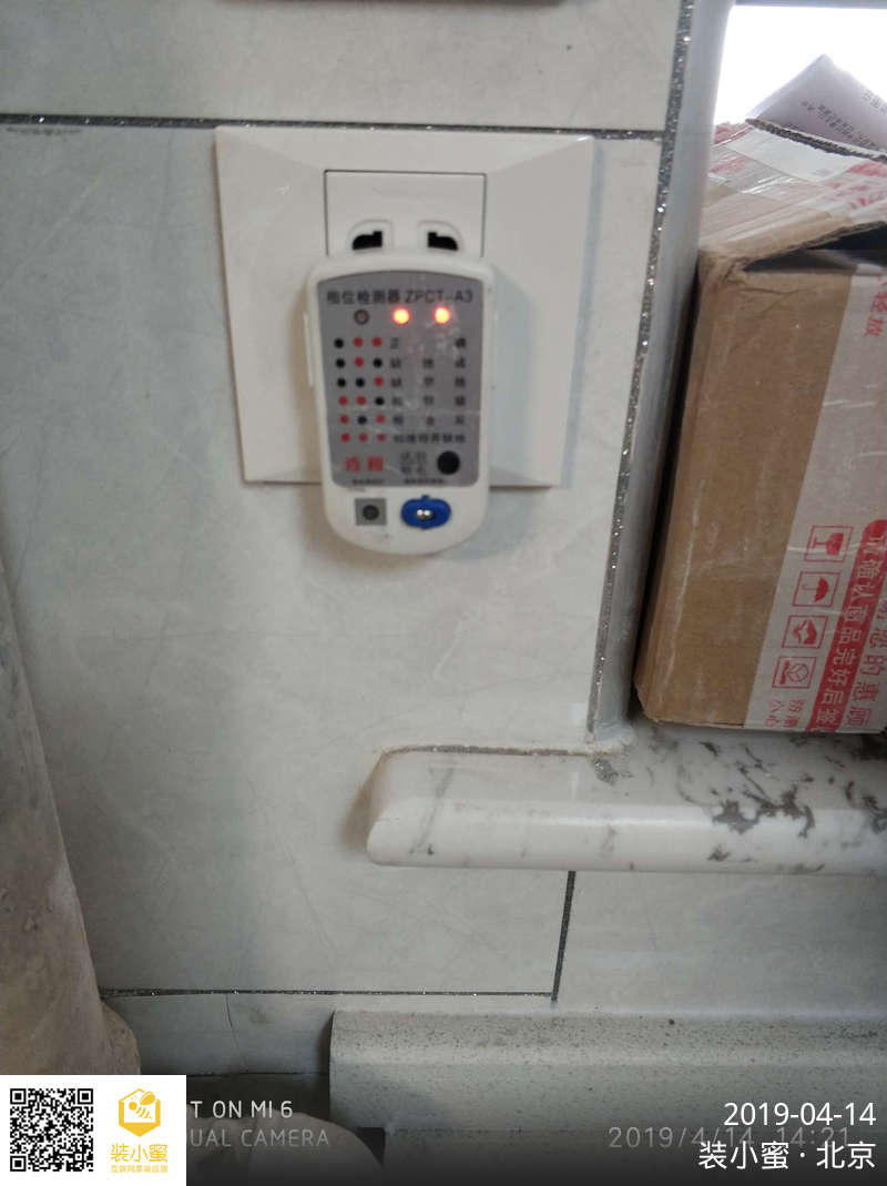

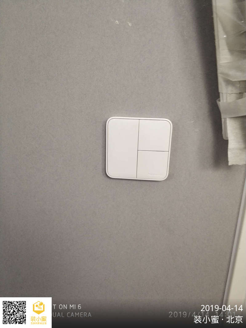

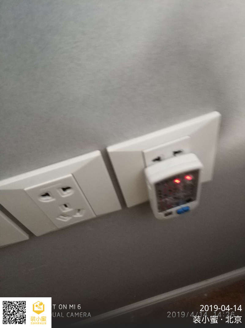

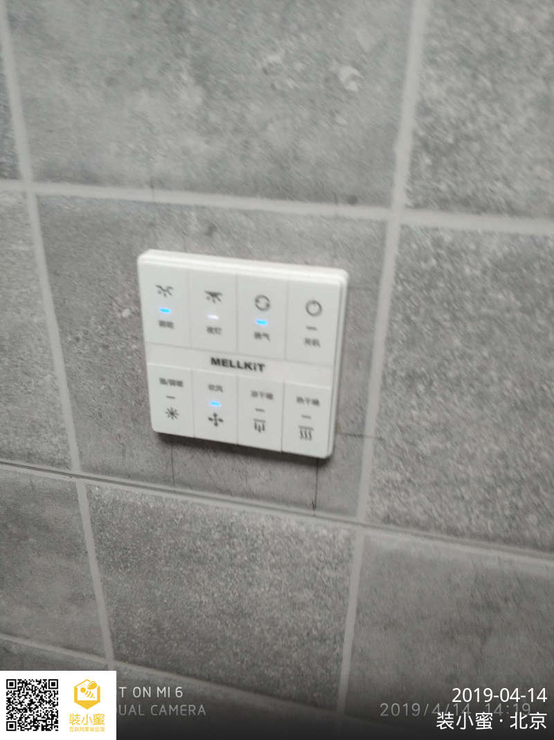

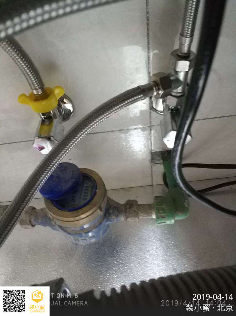

进度正常,经检查开关门面板和插座面板安装牢固端正,开关开启灵活有效,灯具安装符合规范。浴霸,抽油烟机操作正常,空开漏电保护器工作正常。符合施工要求。
1.主卧门后和门禁的壁纸有胶留在表面。
2.厨柜的抽屉和菜盆下的柜门需调试。

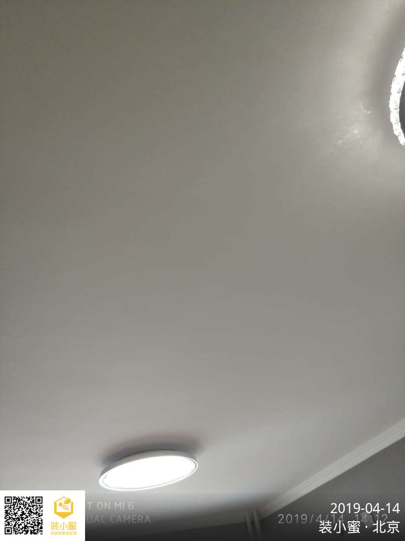

3.门厅顶面有开裂现象。

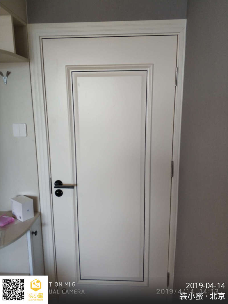

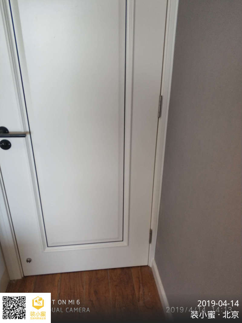

4.卫生间的门需调整。
建议客户督促施工方进行整改。

符合标准:13项
各面板安装牢固、平直
开关面板的操作与控制符合设计要求
灯具安装符合设计要求
插座面板经通电检测,工作正常
浴霸或暖风设备工作正常
断路器的接线规范牢固
各断路器回路控制正确符合设计要求

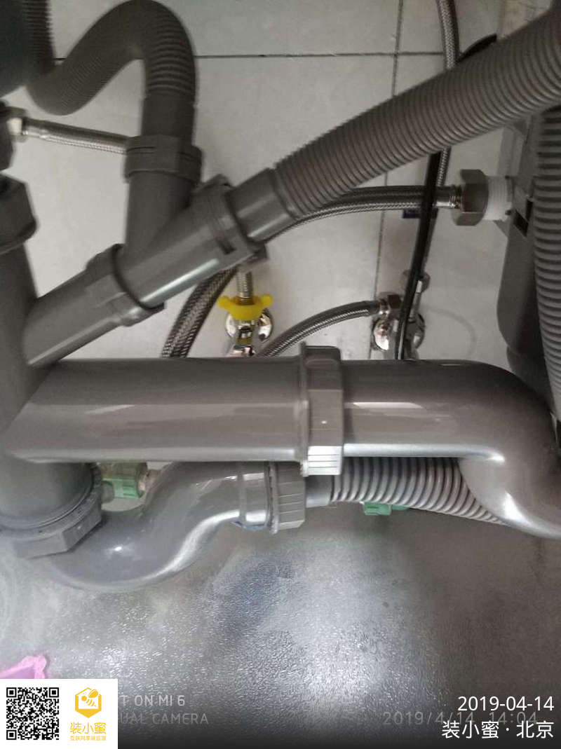

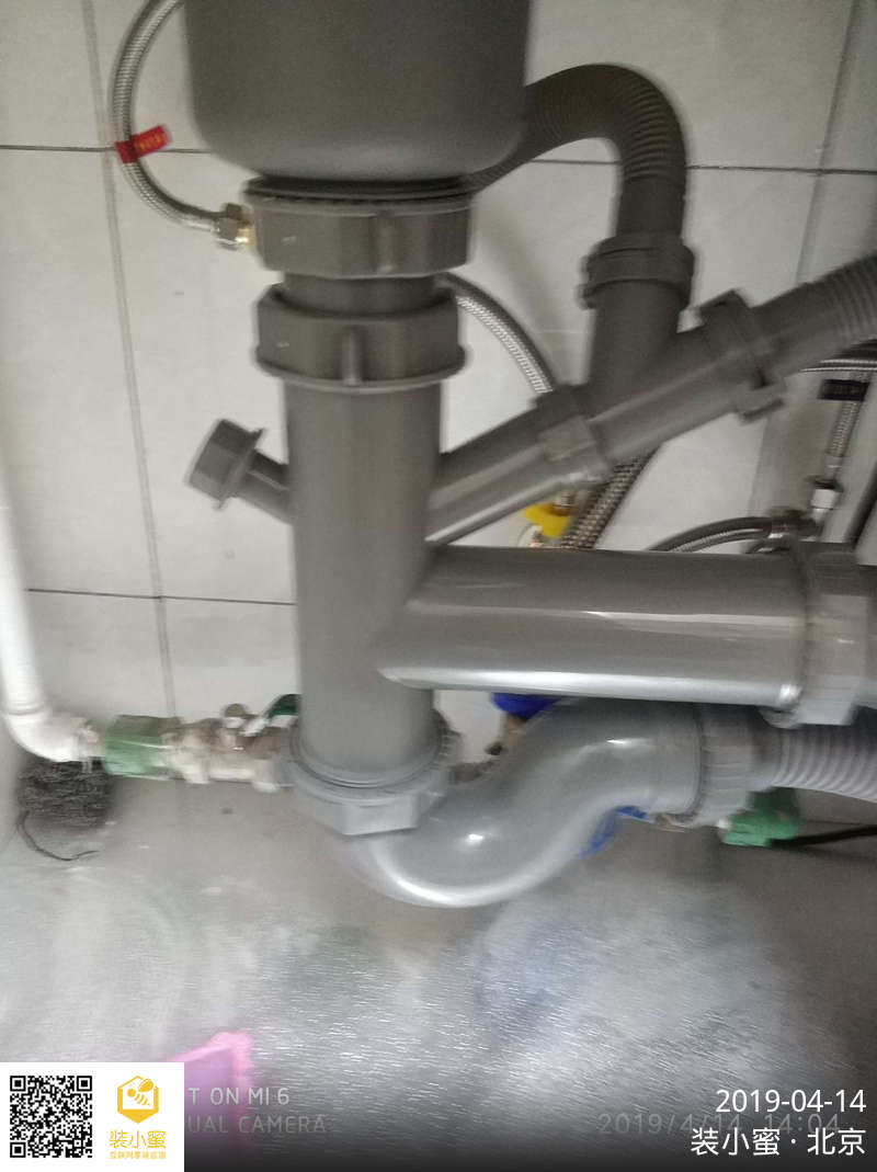

角阀开闭正常,无渗漏

门套(门套线)安装质量符合要求
门扇平整,开闭(移动)操作正常
五金件安装牢固,螺丝齐全
门扇四边间隙符合要求
