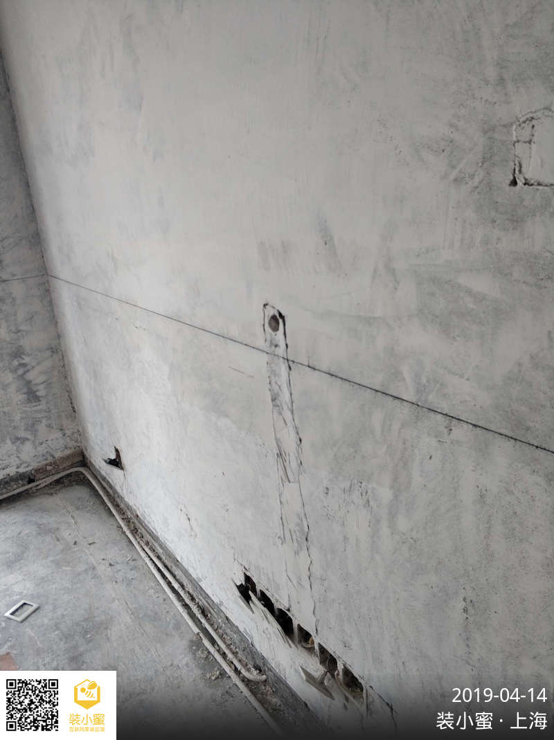

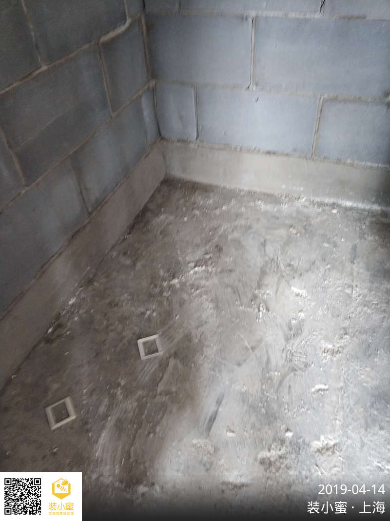

施工进度正常,需要继续保持。卫生间、客厅等墙体砌筑粉刷中,水电定位中。
1、卫生间等墙体局部多孔砖侧向砌筑,不符合规范要求;2、强电箱内空气开关配置要求已告知施工队;3、水电施工要求已对施工队进行技术交底。以上事宜已告知施工队,需要共同督促施工队施工。

强电箱回路配置图已经交待
排水点位置及施工方案确定,可以实施

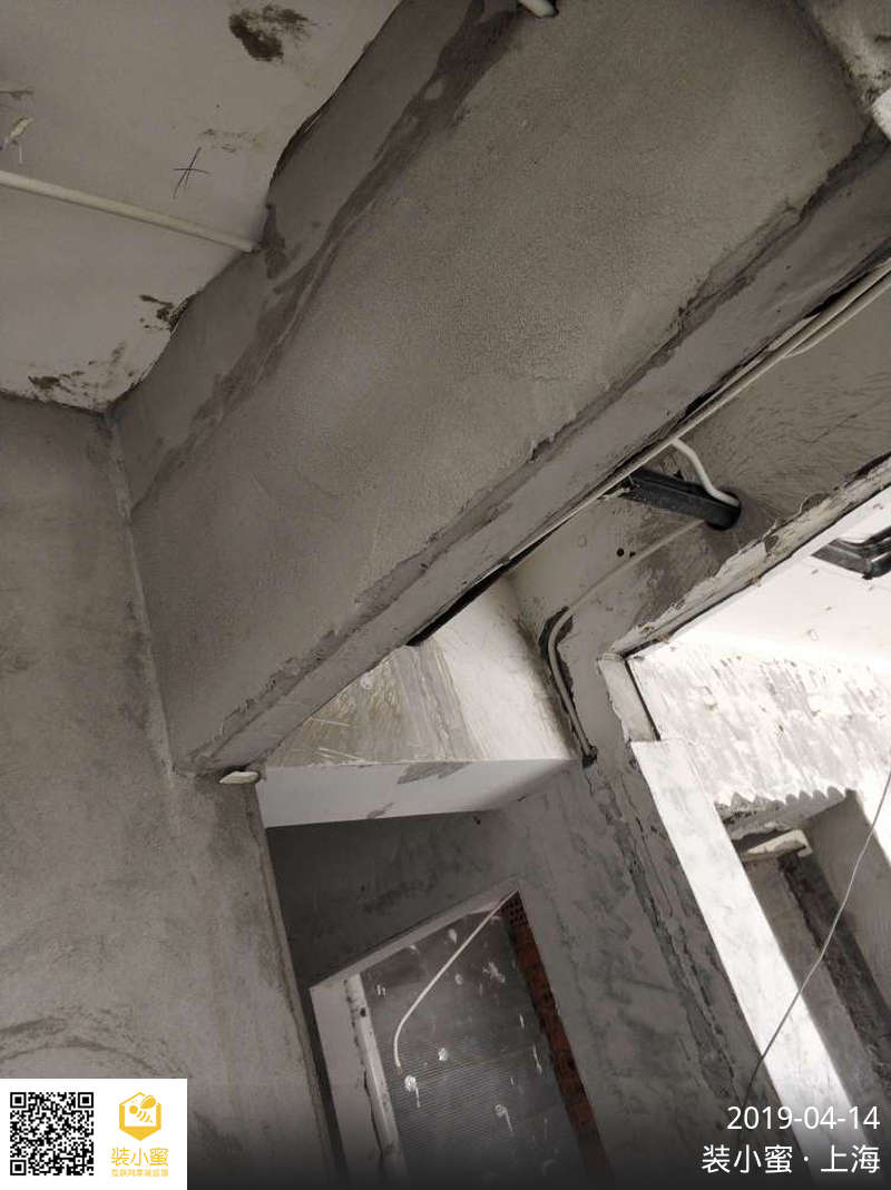

油烟机排烟管的位置已明确,可以实施
燃气热水器及排烟管位置已明确,可以实施

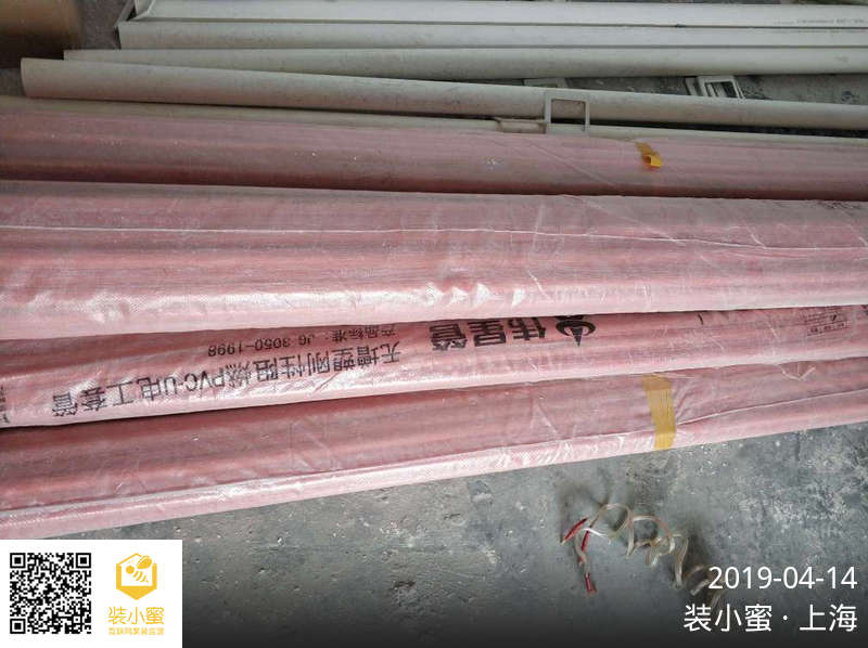

PVC电线管品牌符合预算或材料清单

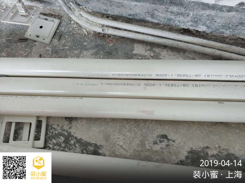

PVC排水管品牌符合预算或材料清单

湿区新砌墙底部已施工砼防水带
新墙与砼墙结合处已设置拉结筋
门窗洞口的过梁已设置
