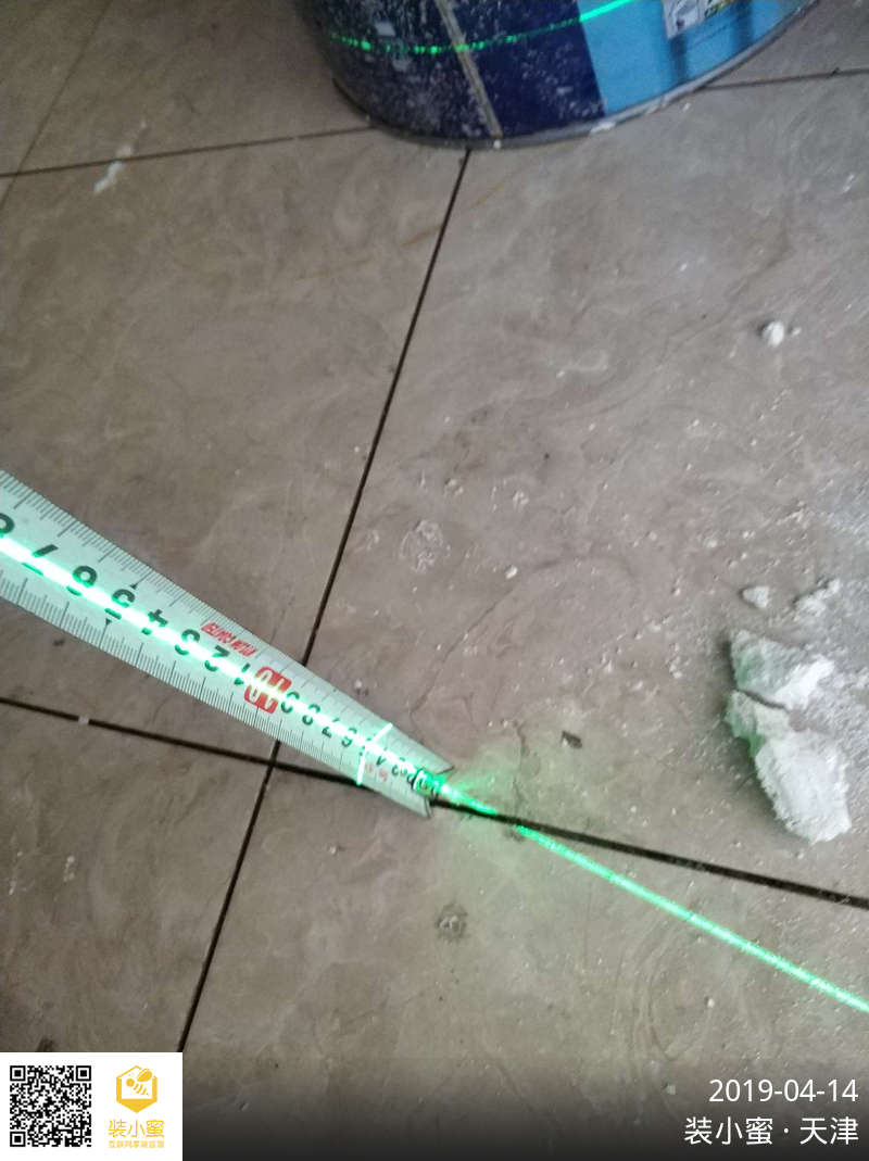

① 部分 墙砖 有 大 于砖15% 的空鼓,已标记,需要 调整 。

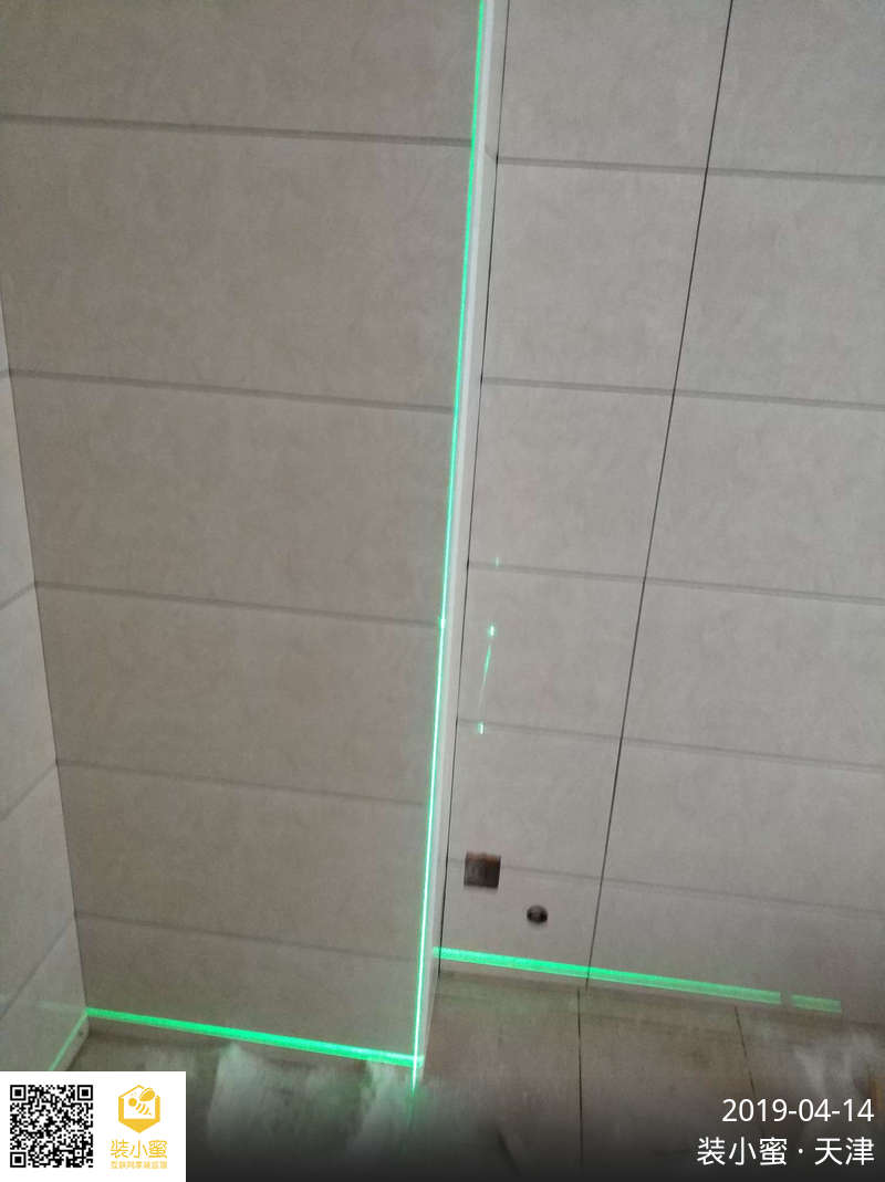

② 客厅阳台 一 处 阳角条过度 有 缺陷 , 需 用户 确认 调整 。

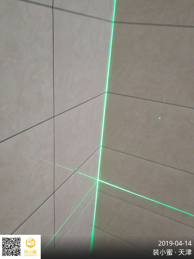

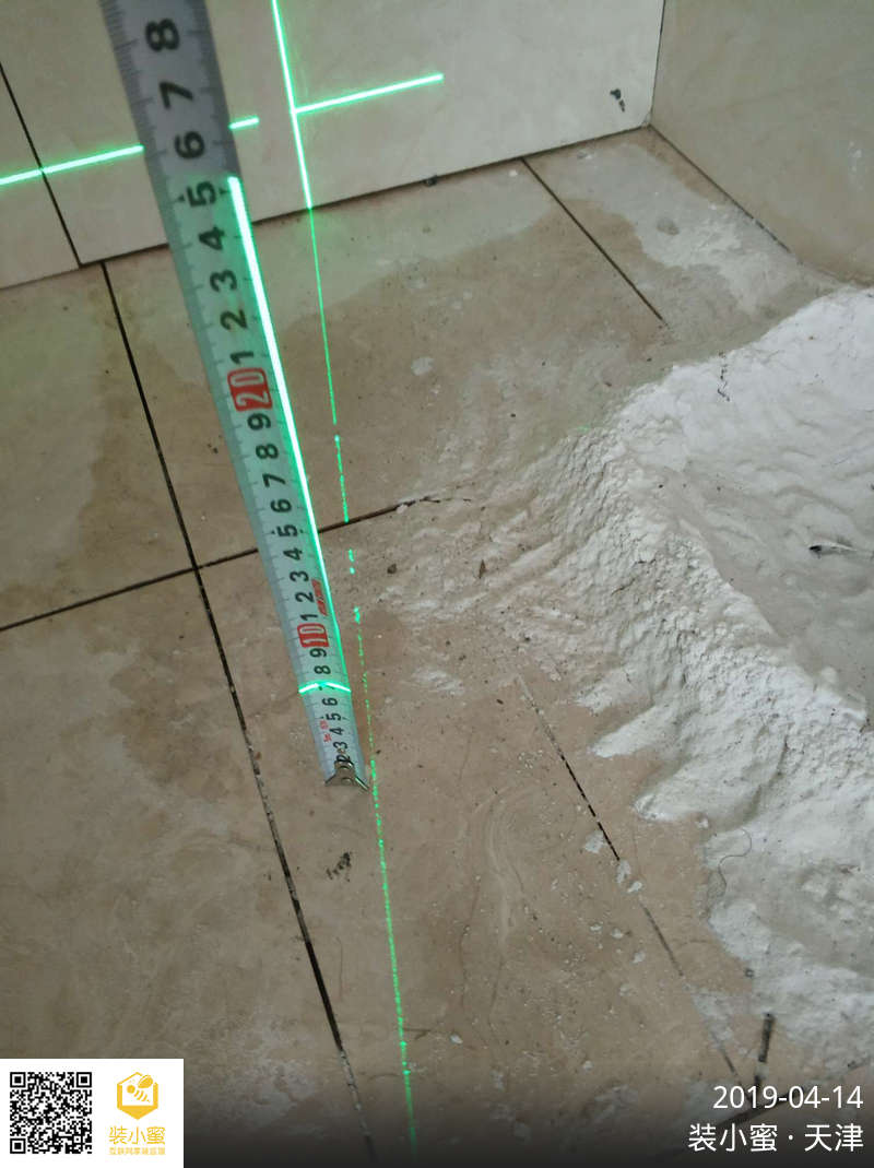

③ 部分 墙砖 平整 度 误差 偏 大 ,需 用户 确认 调整 。

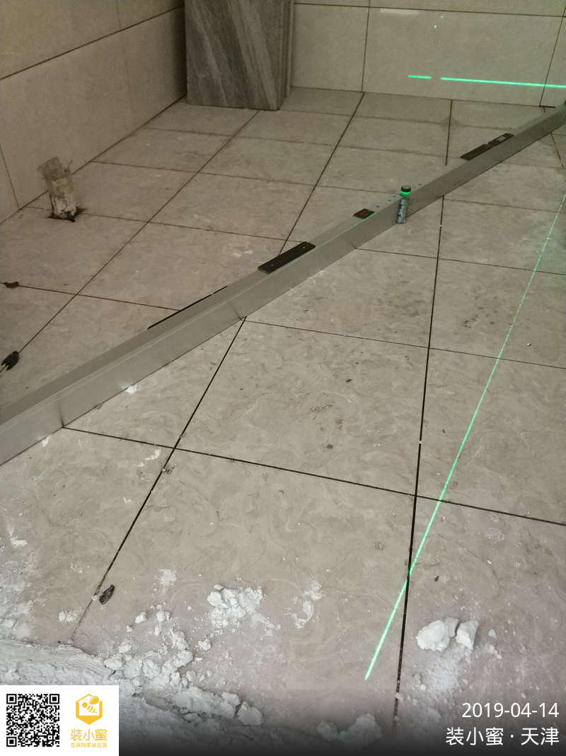

④ 部分 墙砖 有 较大 数量 的 空 鼓 , 已 标记 需要 调整 。
⑤ 主卧 地砖 有 明显 色差,需 用户 确认 调整 。
