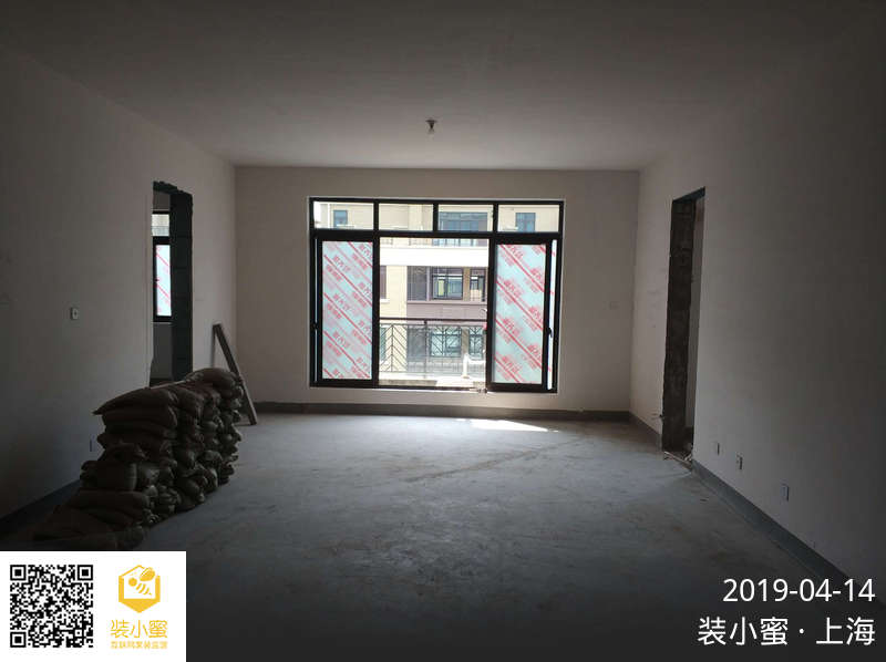

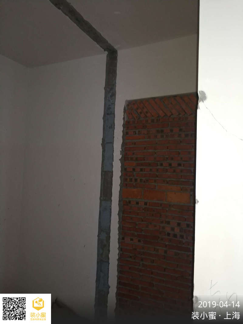

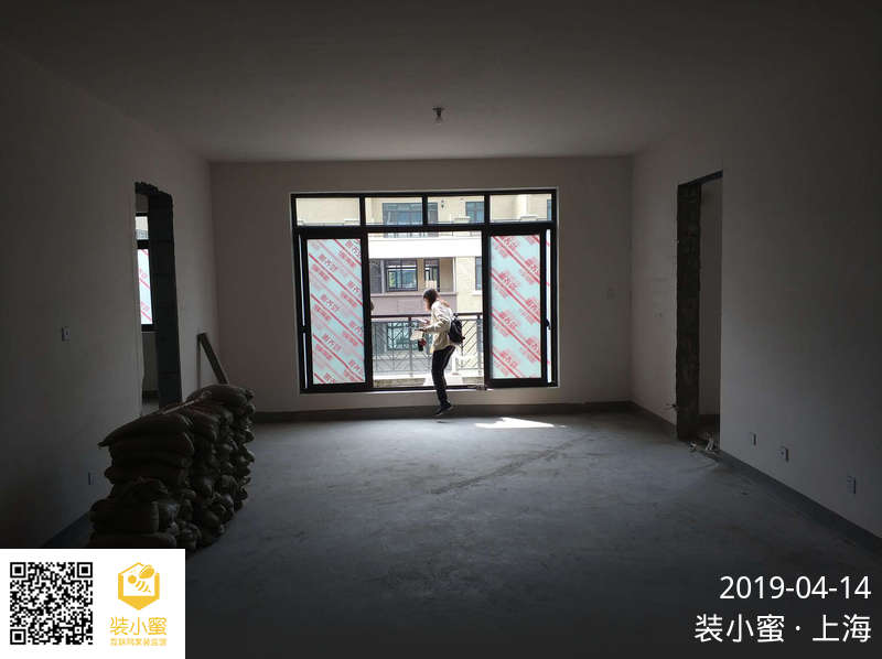

水电定位。其他在场人员:客户、工队、水电工等。拆旧已完成。墙、顶面未发现新渗水痕迹;进户门等已做保护;常规开关、插座分别距完成面约130、30公分;湿区新墙制作15公分以上混凝土止水带,砌砖方式合格,灰缝饱满,门洞不用木梁,墙面粉刷平整;
1、门头没有梁的需要加2根钢筋里面然后再粉刷。
