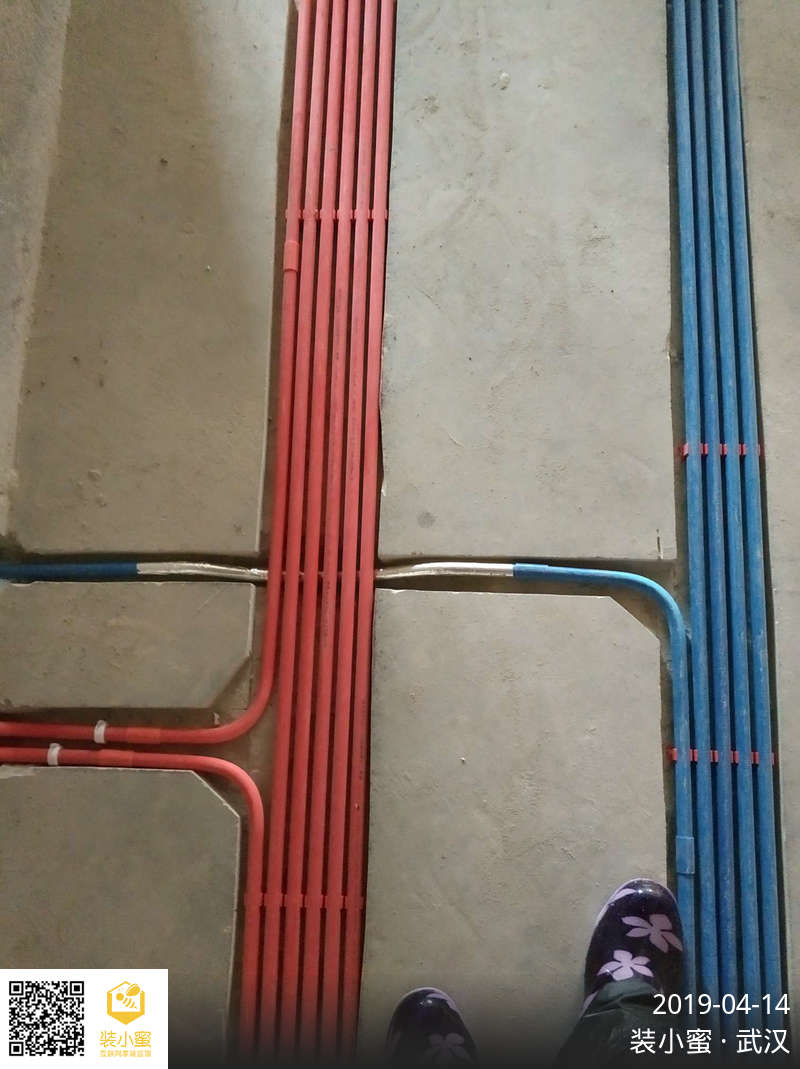

武汉华生.汉口城市广场-三期水电隐蔽施工检查2019年04月14日监理日志
监理老师:胡刘祥

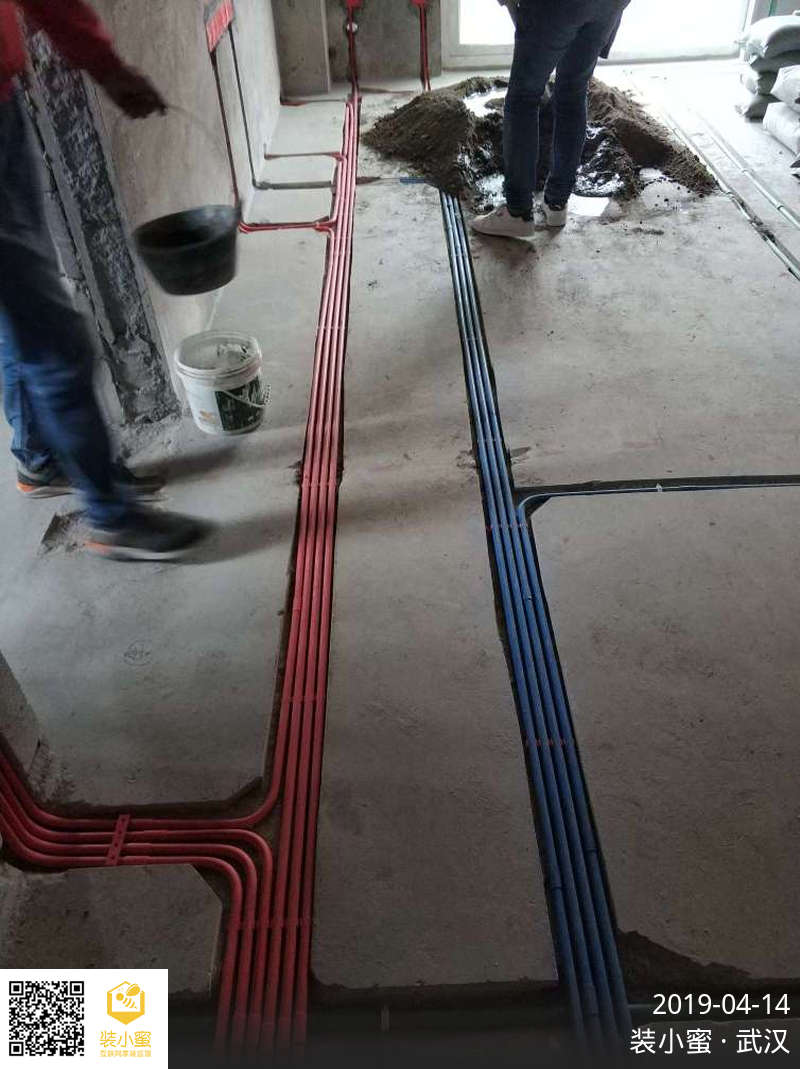

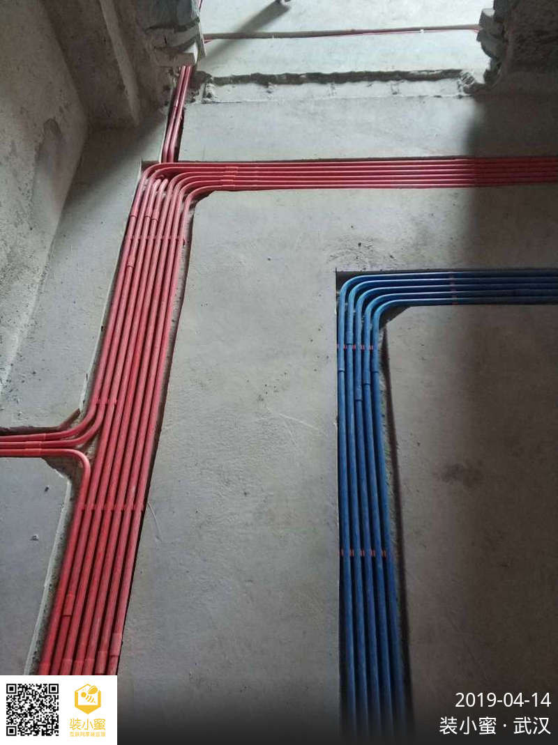

本次为【水电隐蔽施工检查】是第4次上门
水电工:2人
工地进度:正常。(补4月4日隐蔽施工检查日志,当天上传失败)

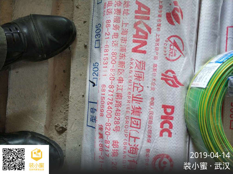

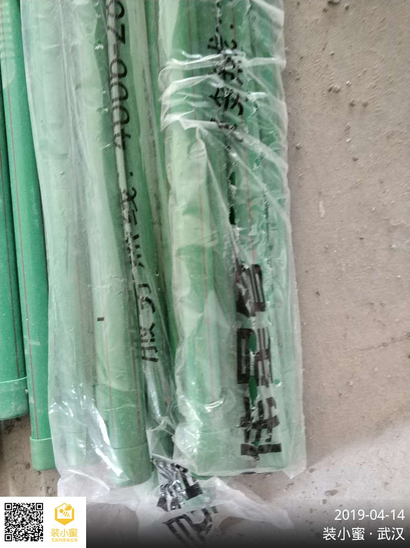

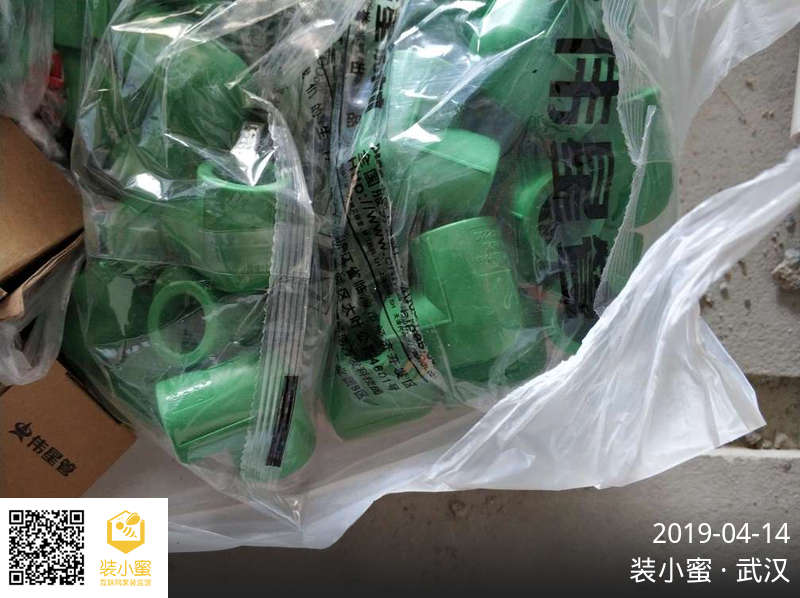

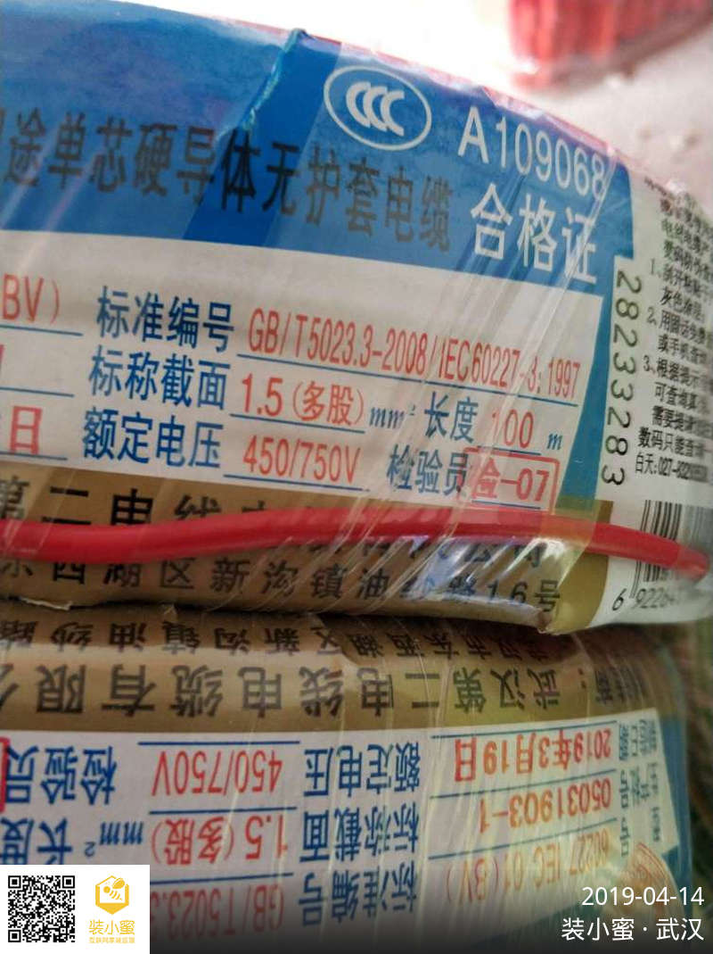

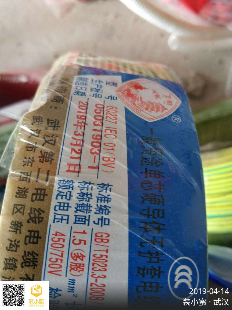

水电材料经查验,电线武汉二厂多股线,网线秋叶源六类线,水管伟星管。线管保利爱康答,排水管联塑管。品牌,规格,符合装修公司配送清单要求。
水电验收之前,墙地砖的选购,根据砖的材质配置粘贴剂或背涂胶,砖缝十字卡(是否做美缝),阳角是否碰角对接。门槛石材料选材,地漏选购。
下次工作为【水电隐蔽施工验收】,在下次上门期间,如有问题请及时联系我。
——来自装小蜜监理 胡刘祥
符合标准:9项

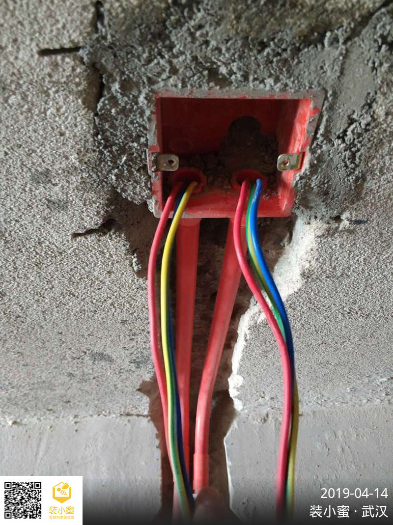

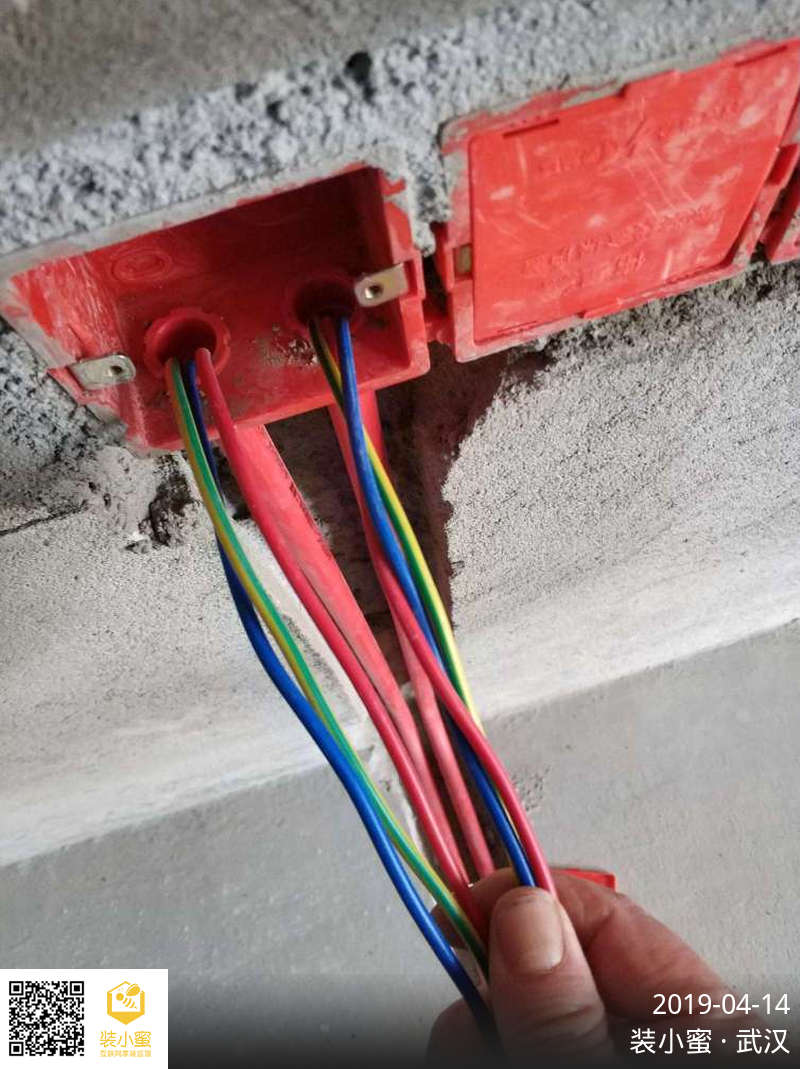

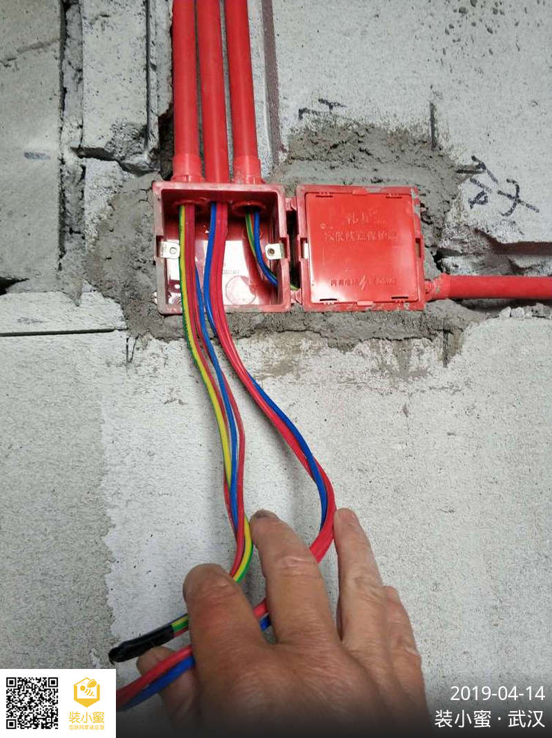

灯头盒固定牢固,安装符合要求
线管(软管)线盒阻燃性能符合要求

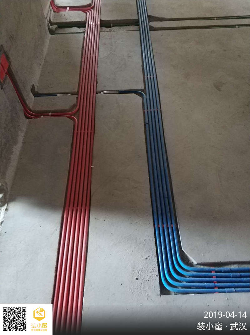

电线
电线管
PPR水管
