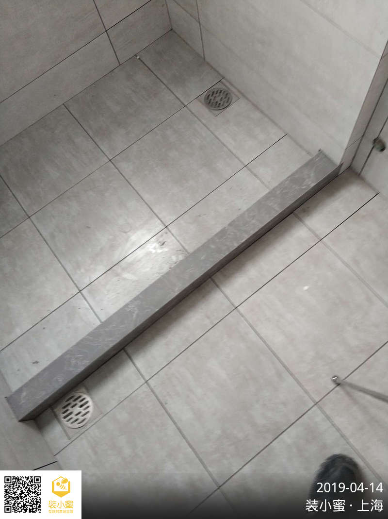

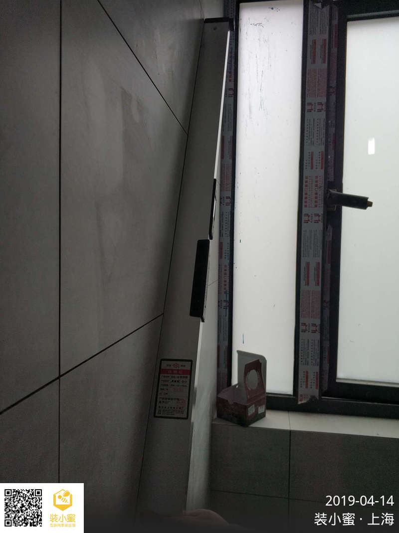

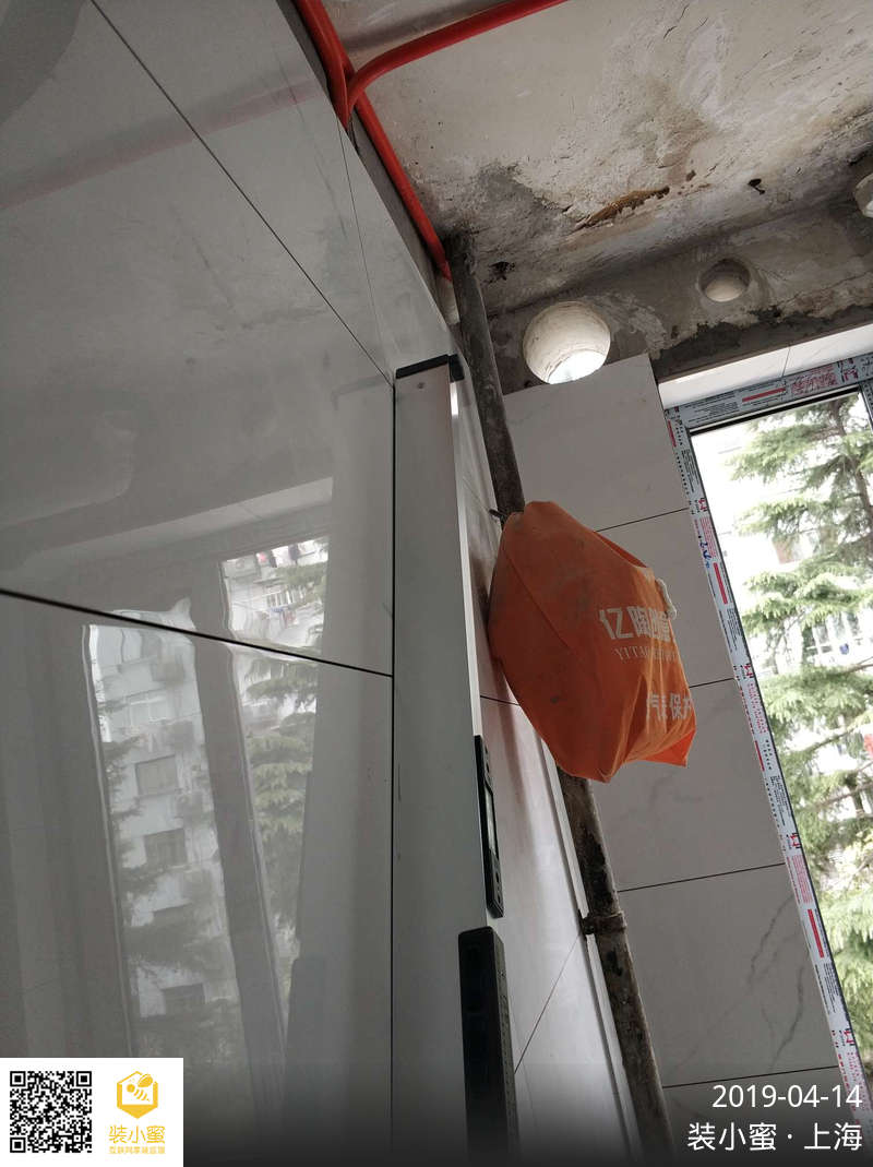

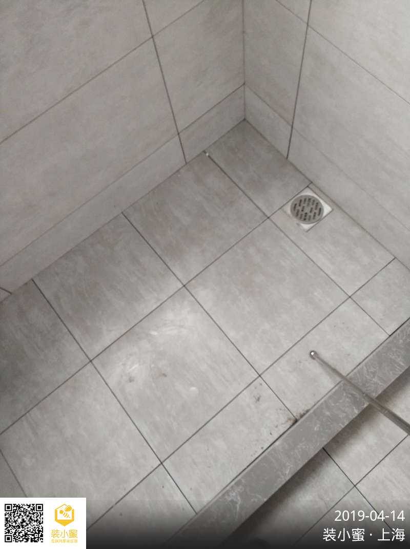

1、厨房卫生间墙面水电管线走向标识未贴;2、次卧东侧铝合金窗扇缝隙不均匀,阳台铝合金窗框两侧与墙面安装不平整;3、卧室地面找平局部有不平整现象;4、主卧窗帘盒顶面石膏板采用枪钉固定,需要增加自攻螺丝;5、卧室门套木基层采用枪钉固定,需要增加麻花钉或者美固钉加固;6、卫生间门头墙体采用木工板,后续易产生受潮发霉现象;7、厨房间地砖阴角局部缝隙偏大,影响美观;8、卫生间门槛石与地砖落差偏小,易出现渗漏现象;9、卫生间地漏边地砖开裂,影响美观;10、厨房间窗头瓷砖空鼓,阳台地砖有一片空鼓;11、厨房间热水器给水点安装不水平;12、厨房卫生间墙面暗盒之间瓷砖未填实;13、走道墙面局部未修补粉刷。以上问题已告知施工队,需要共同督促施工队进行整改。

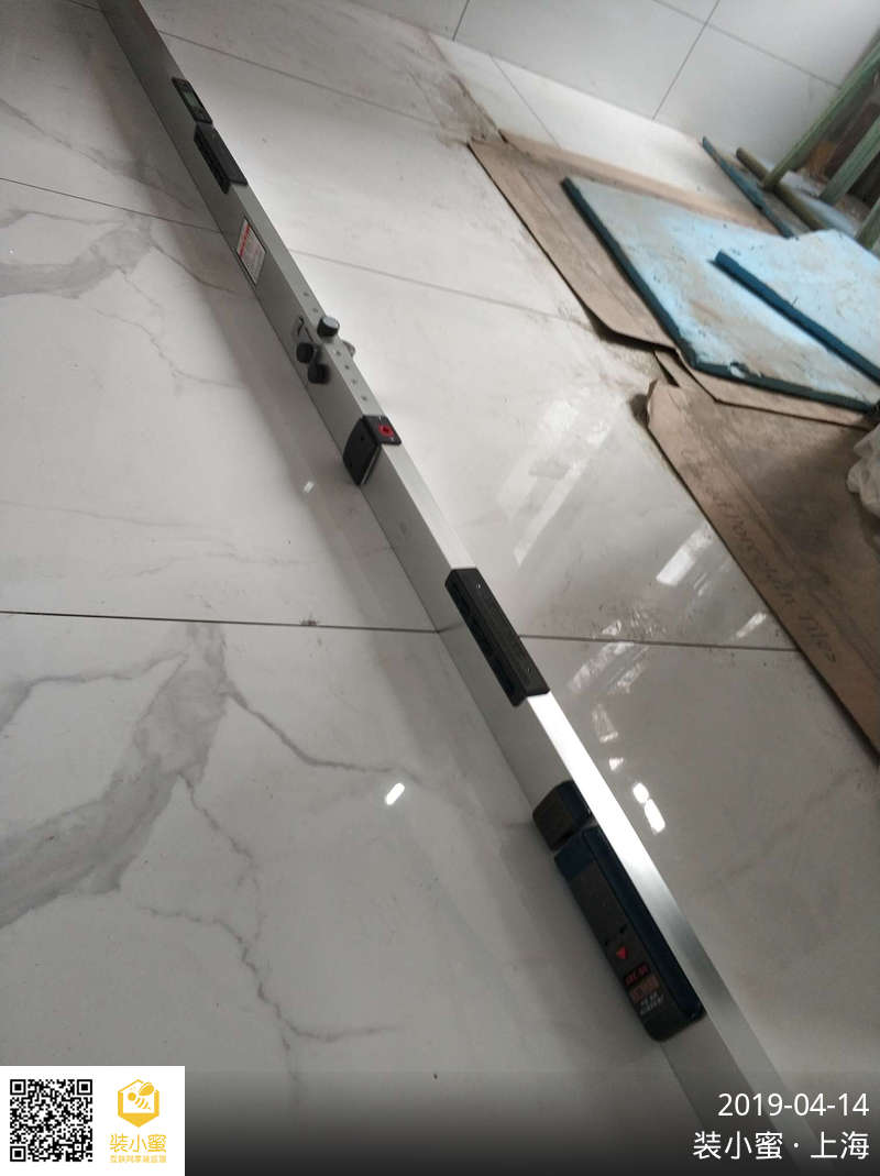

符合标准:12项
地面砖(石)铺贴平整,符合要求
湿区地面砖坡度符合要求
卫生间干区地面砖坡度符合要求
淋浴房挡水条与安装符合要求
