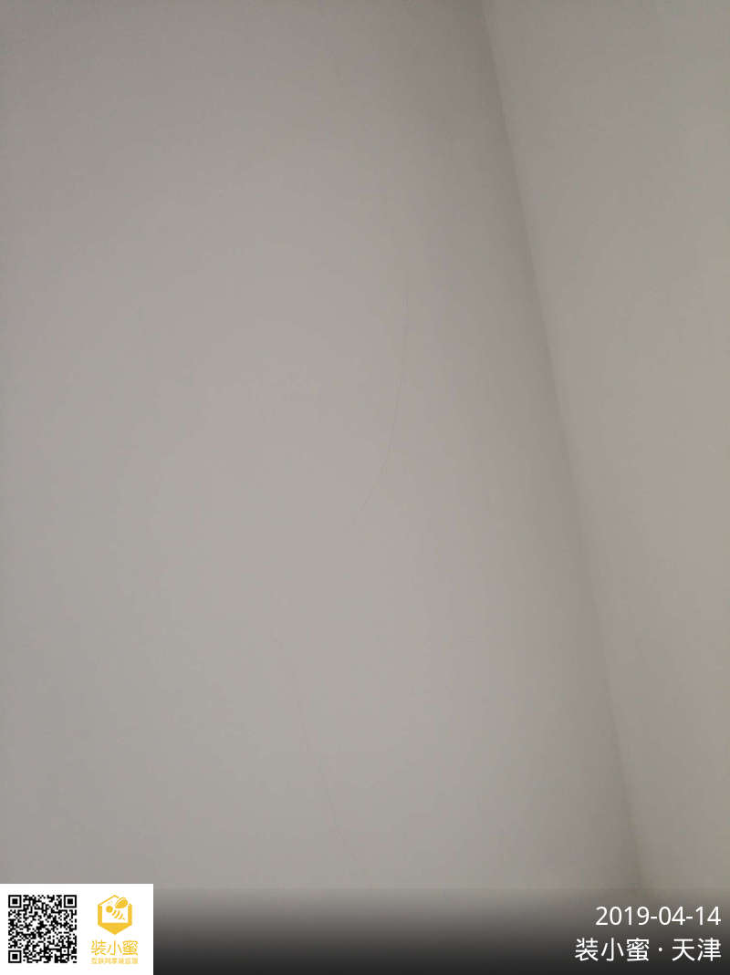

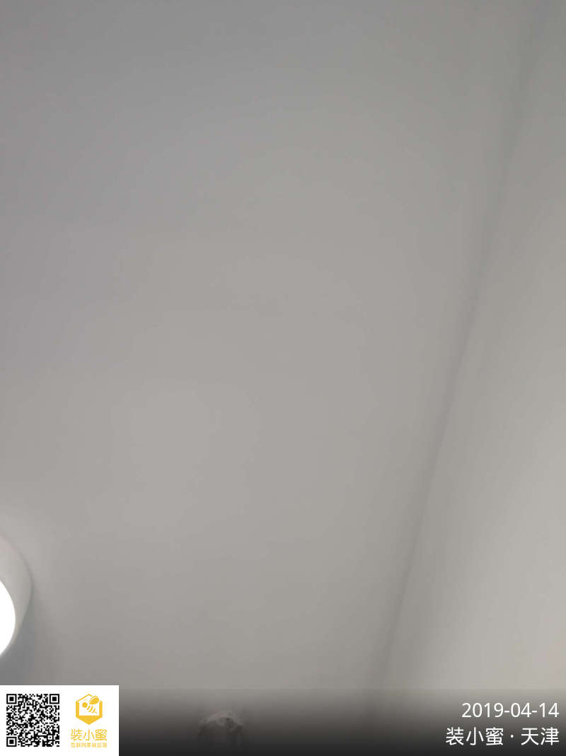

监理老师:廖祥兵

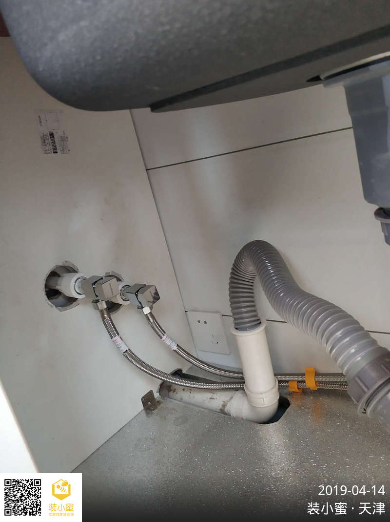

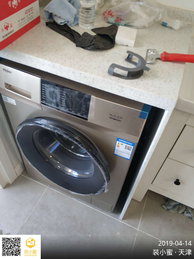

2.洗衣机下水未做防臭弯,建议后期做好防臭处理。
3.部分顶面开裂,建议后期施工检查处理。

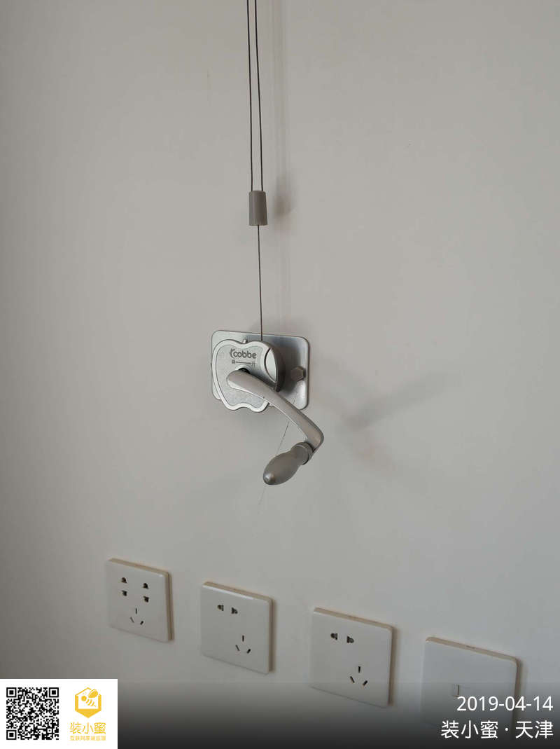

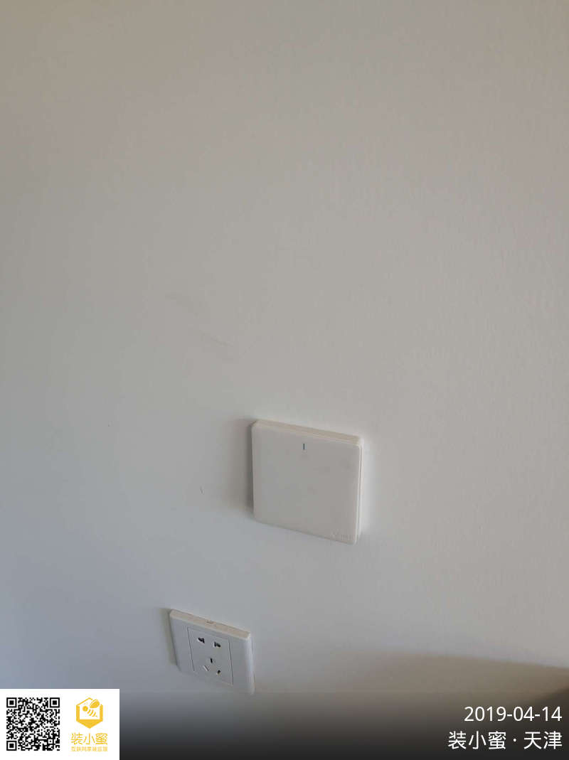

4.弱电线面板还未安装,建议后期安装面板。

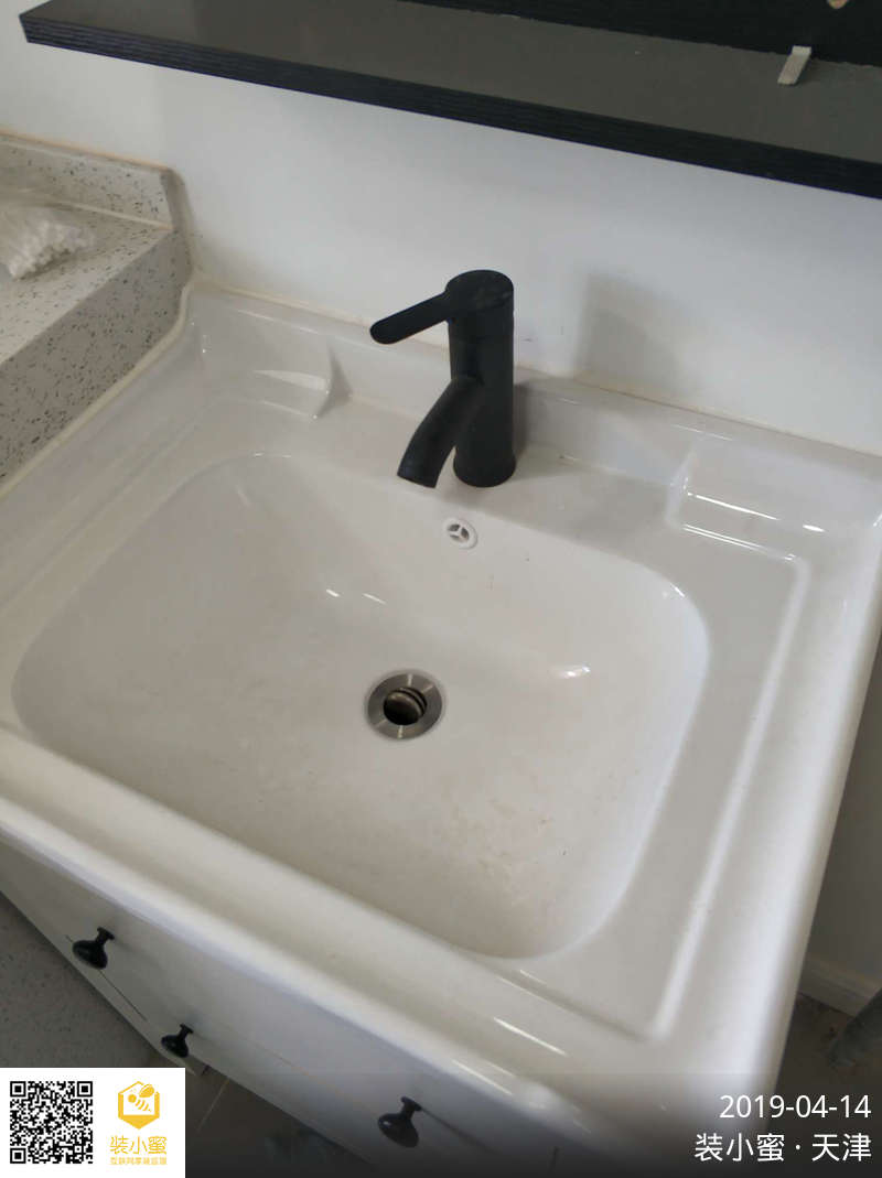

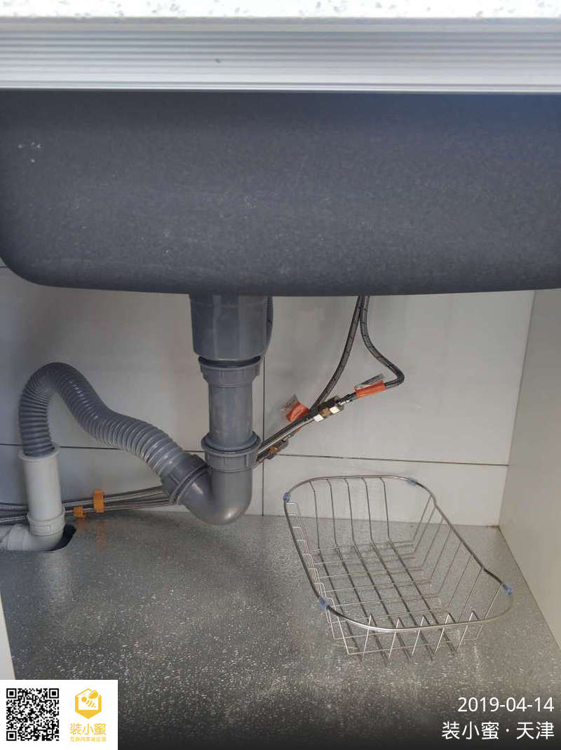

台盆排水管具有存水弯功能
乳胶漆面层,涂刷质量符合要求
符合标准:35项
乳胶漆面层,手感牢固光滑
乳胶漆面层,表面色泽一致

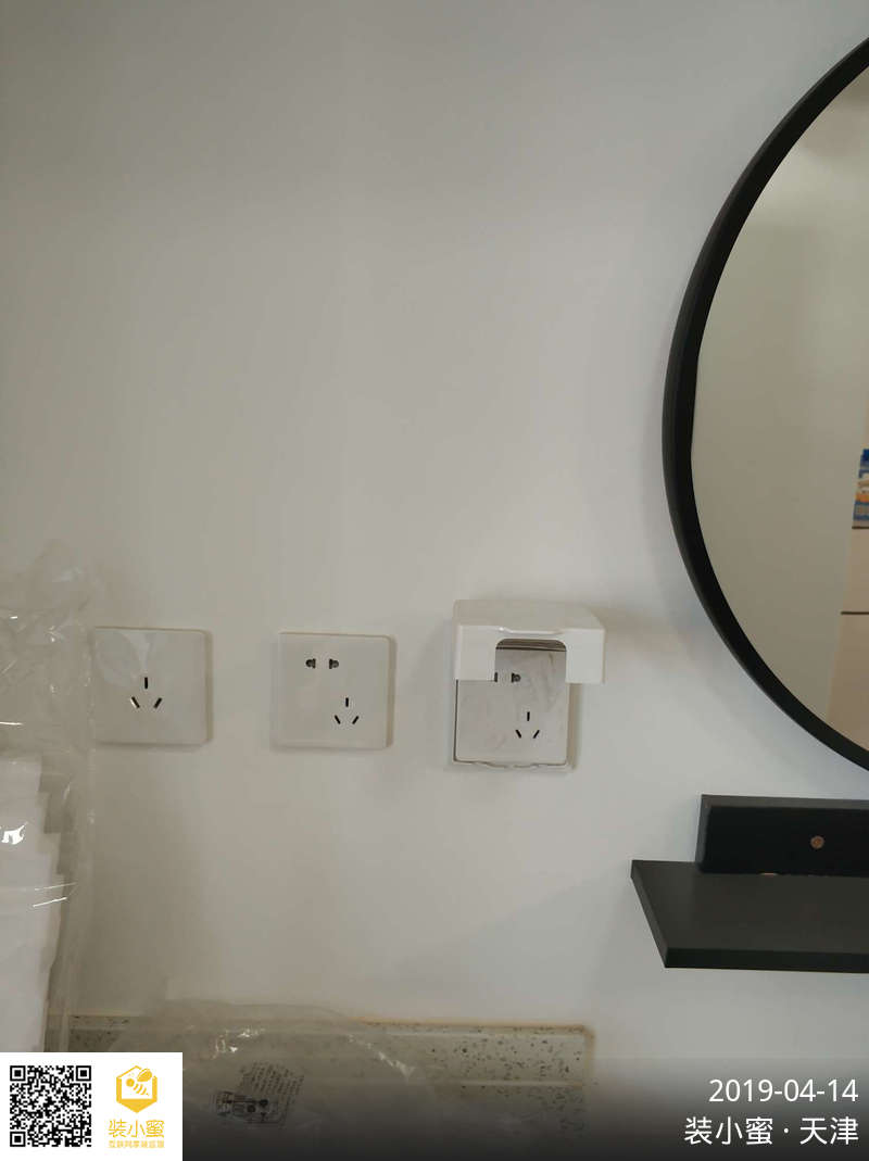

各面板安装牢固、平直
开关面板的操作与控制符合设计要求

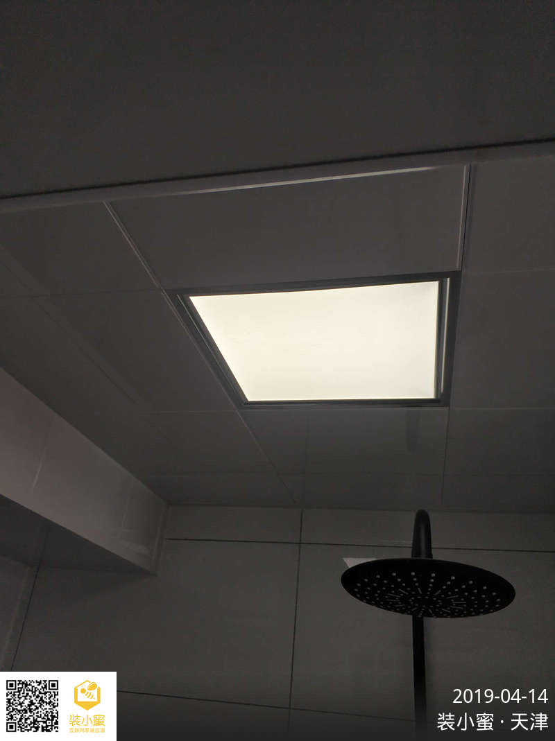

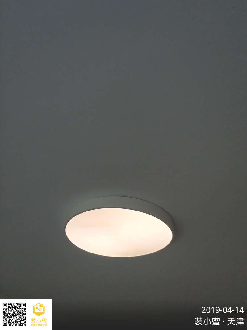

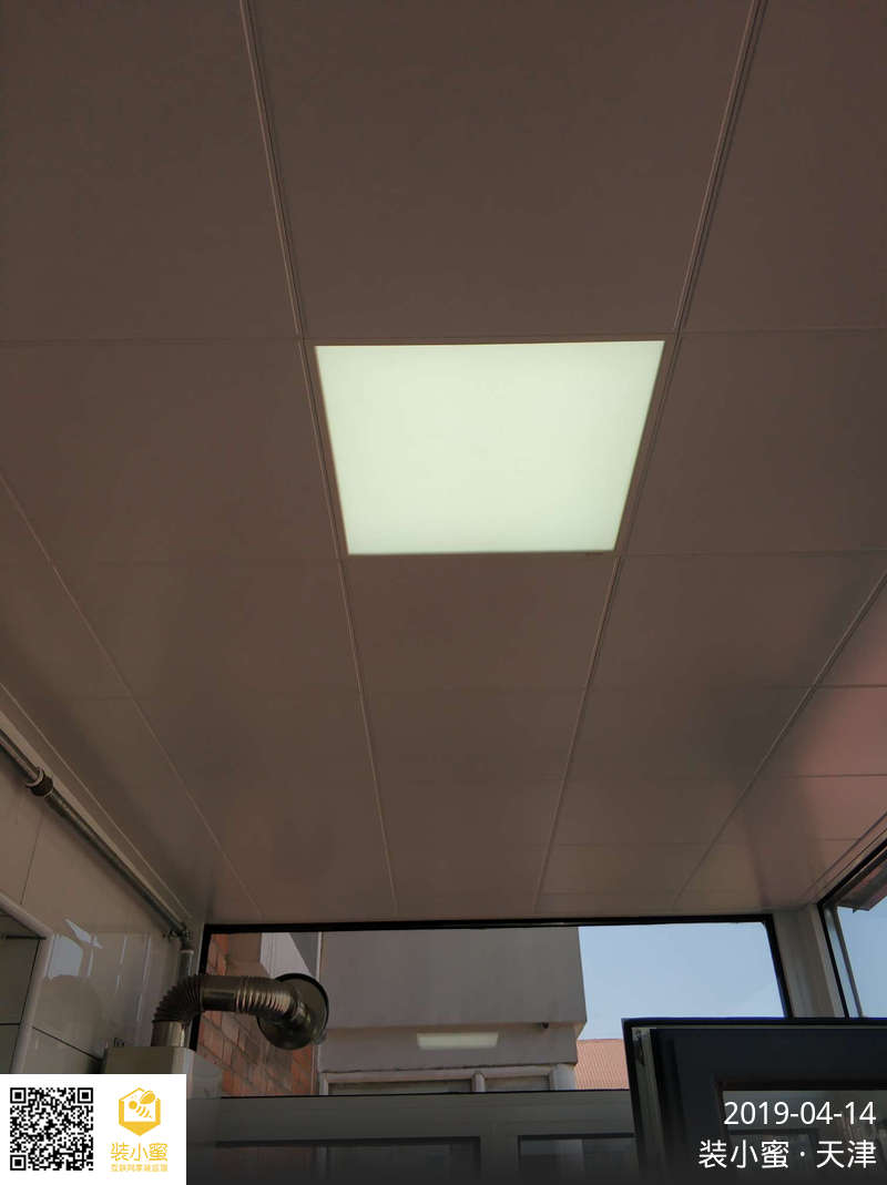

灯具安装符合设计要求

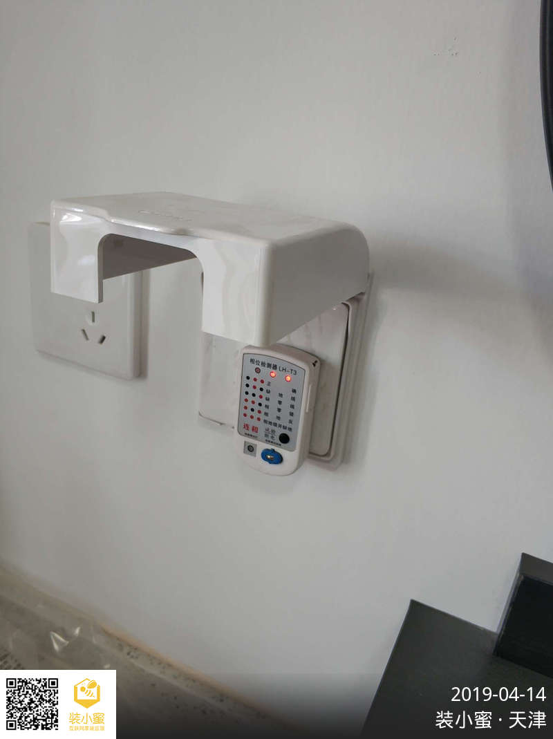

经拆卸部分面板检查:内部接线规范
插座面板经通电检测,工作正常

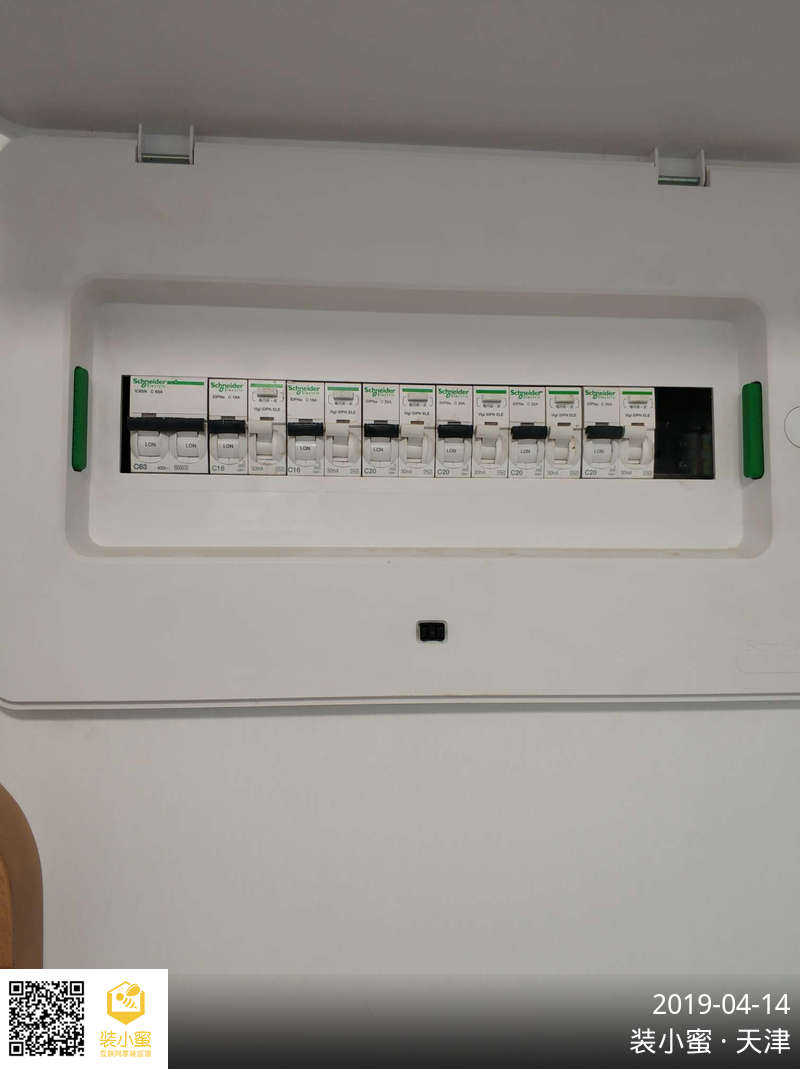

断路器的接线规范牢固
各断路器回路控制正确符合设计要求

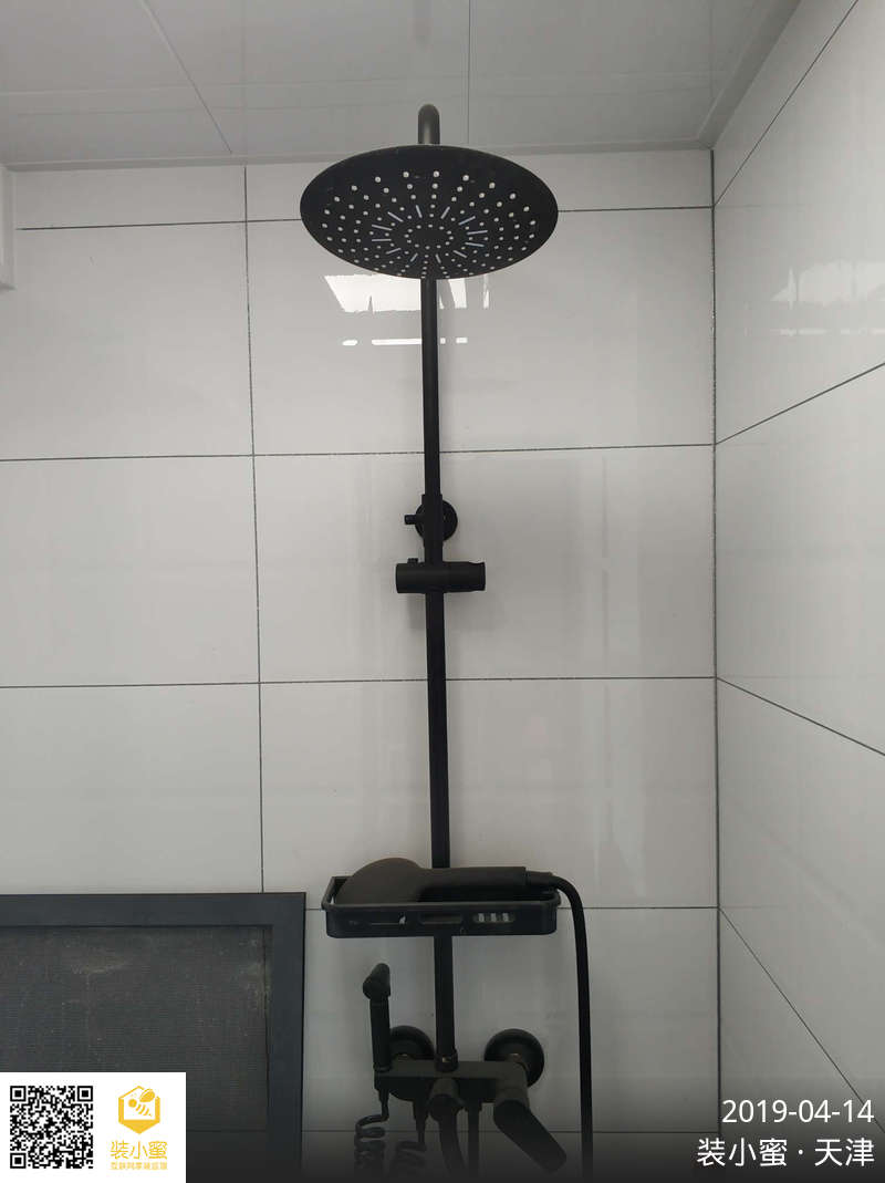

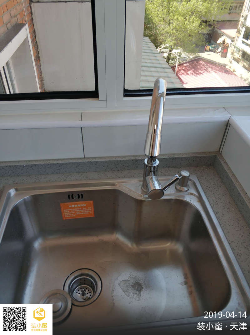

角阀开闭正常,无渗漏
软管安装牢固,无渗漏
龙头安装牢固,无渗漏
龙头出水控制正常

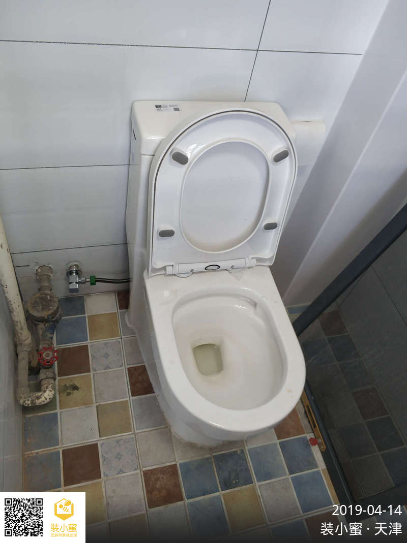

各卫浴表面完整
各卫浴安装牢固
各卫浴设备排水畅通,无渗漏现象
各地漏排水畅通,无返水现象

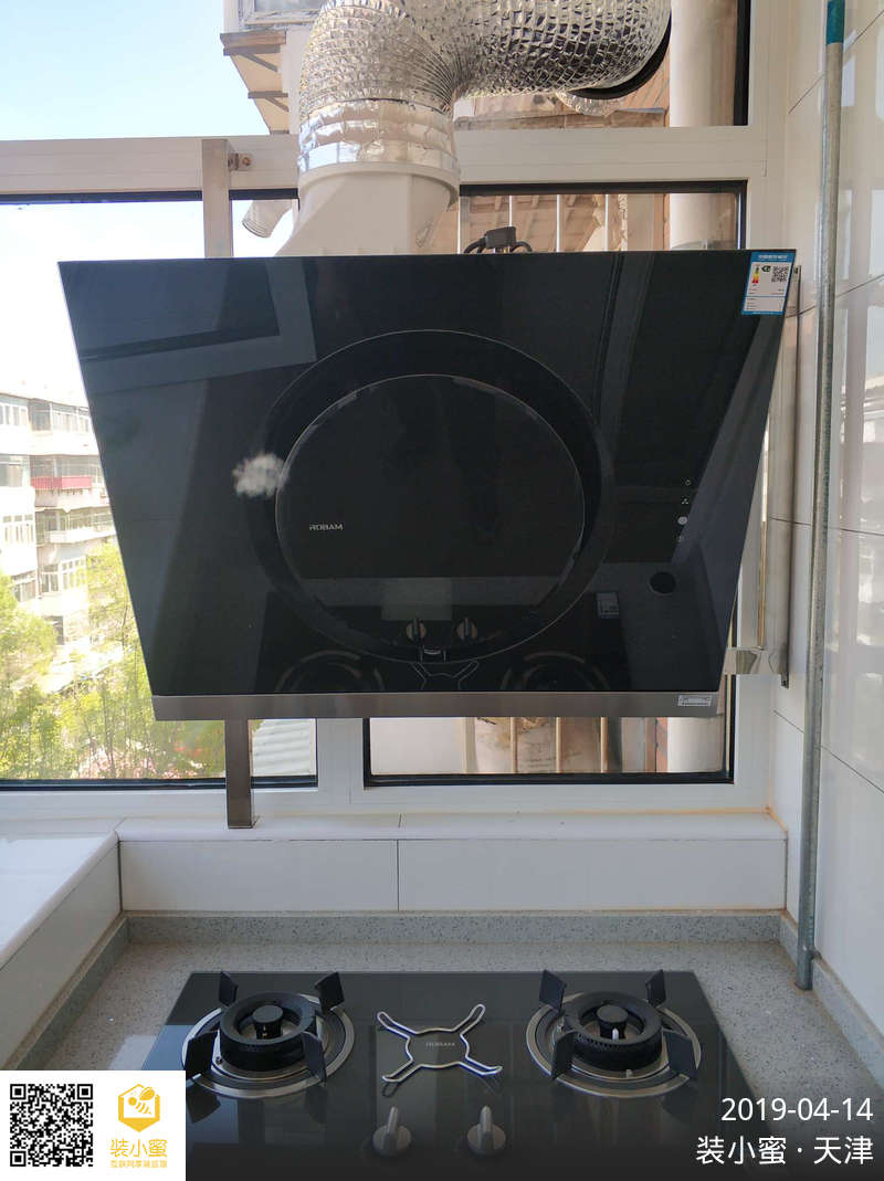

厨房电器(设备)工作正常
