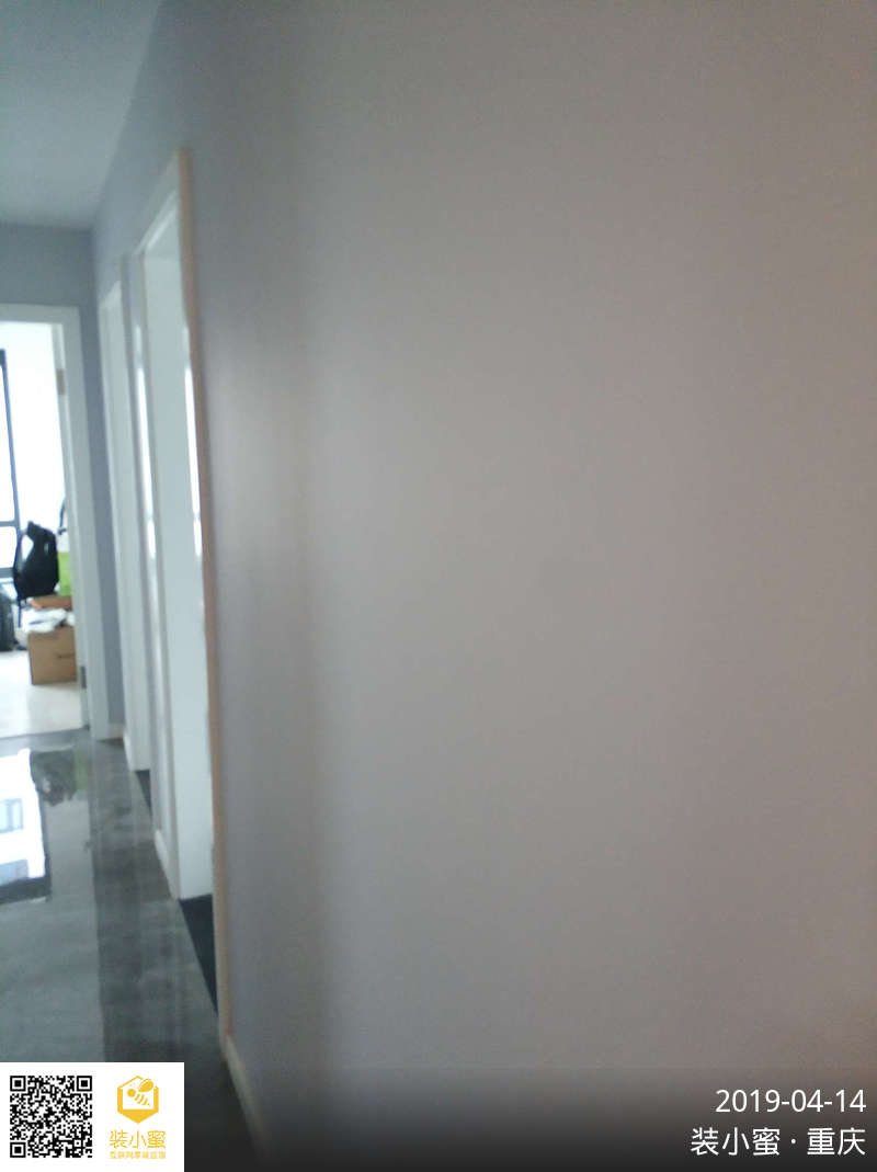

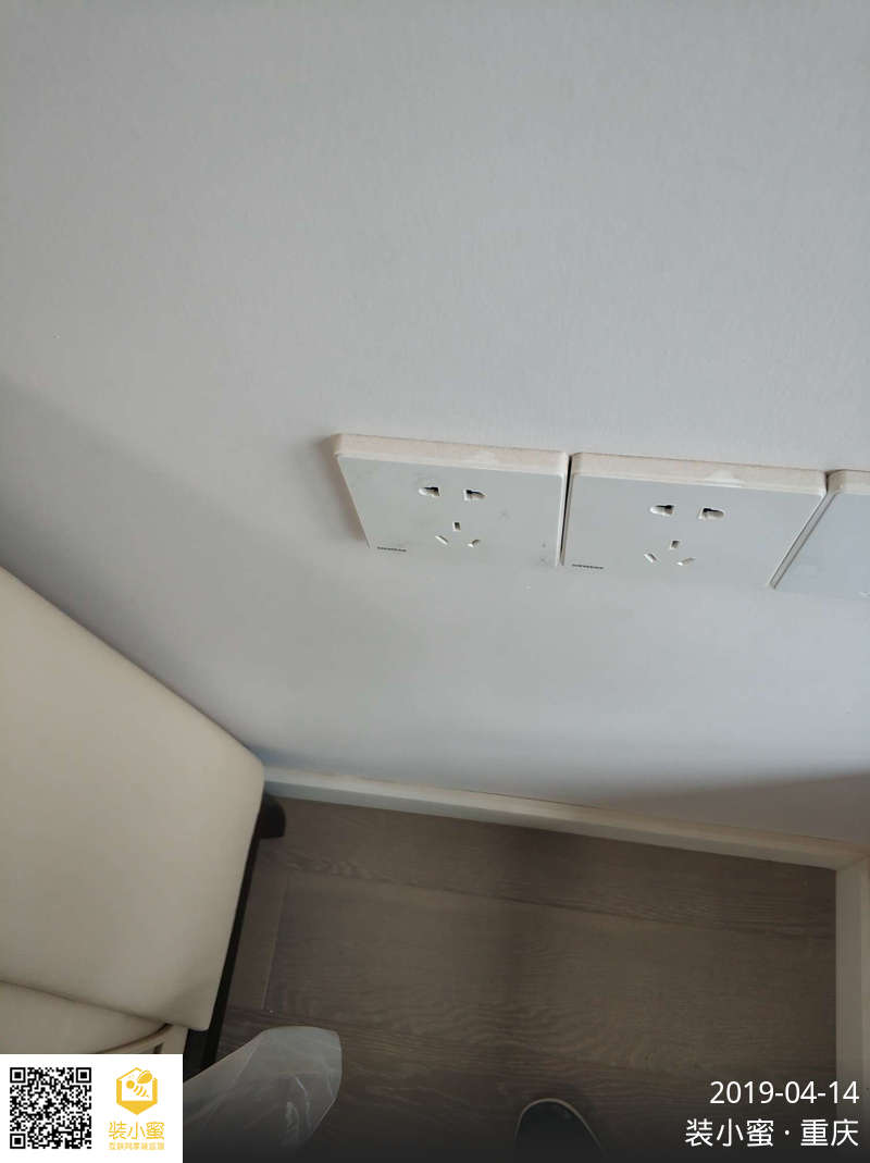

1:配电箱回路未明确标注标示,需要添加。

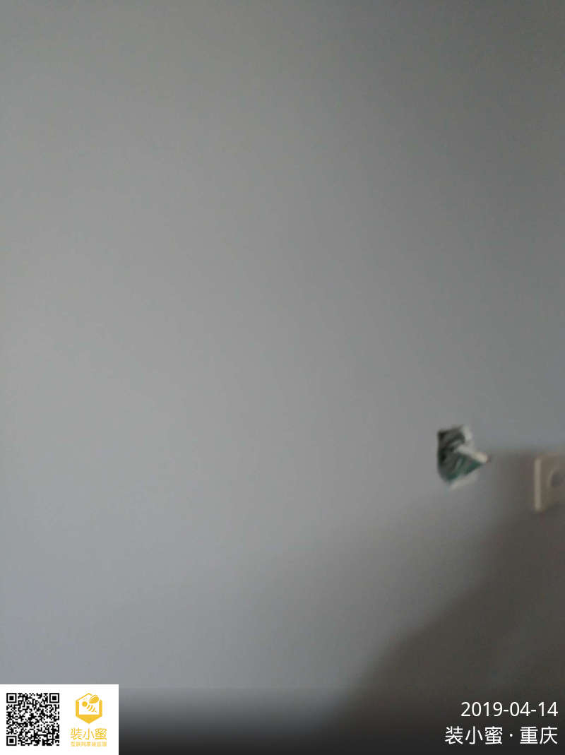

2:墙面有局部空鼓现象,需要处理。

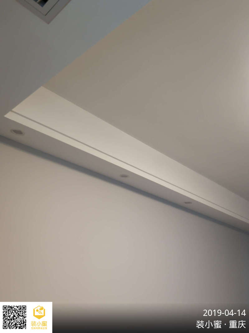

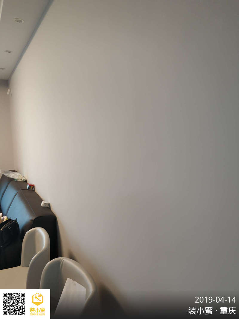

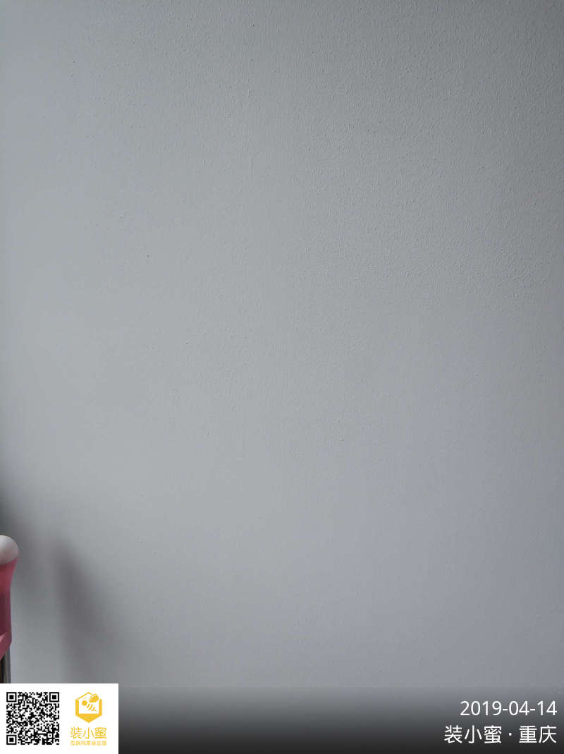

3:乳胶漆分色处,不平直,需要调整。

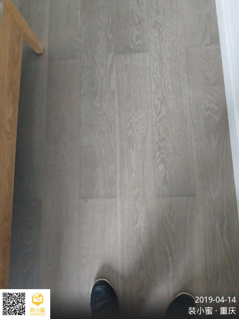

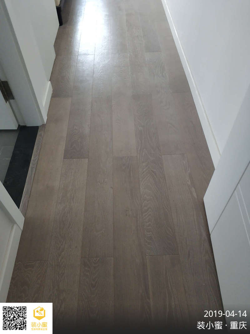

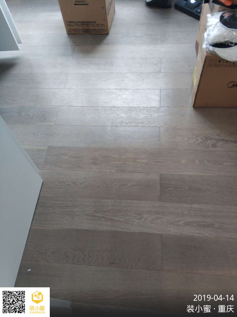

4:主卧地板与门槛石收口条安装有松动,需要打胶固定。
5:书房与次卧衣柜安装,不平直,联系商家调整。
6:衣柜门板安装局部不规范,有晃动,联系商家处理。

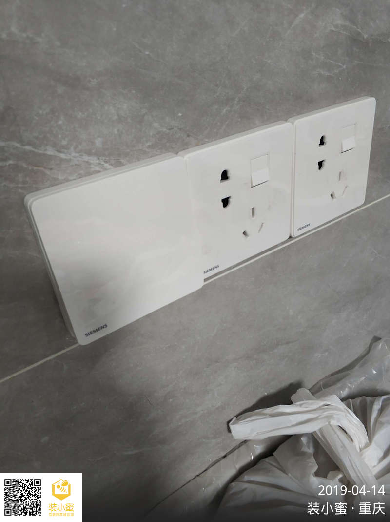

7:弱点未做编号标注,面板未连接,需要调整。
8:强电空开与导线不匹配,建议更换,普通插座建议采用漏保。
9:卫生间洗手盆抽屉开关不顺畅,告知商家处理。
10:弱电箱盖板有松动,需要加强固定。
11:卧室地面局部找平层平整度偏差较大,局部地面空鼓开裂,需要调整。
12:墙面砖局部有空鼓,需要调整。
以上问题事项,现场以告知业主并确认,业主自愿不整改。

乳胶漆表面无明显缺陷,符合要求
乳胶漆表面无明显缺陷,符合要求

各面板安装牢固并符合要求
开关面板的操作与控制正常

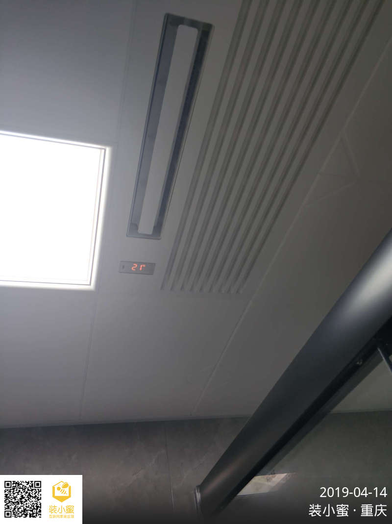

浴霸或暖风设备工作正常
排气扇排风工作正常

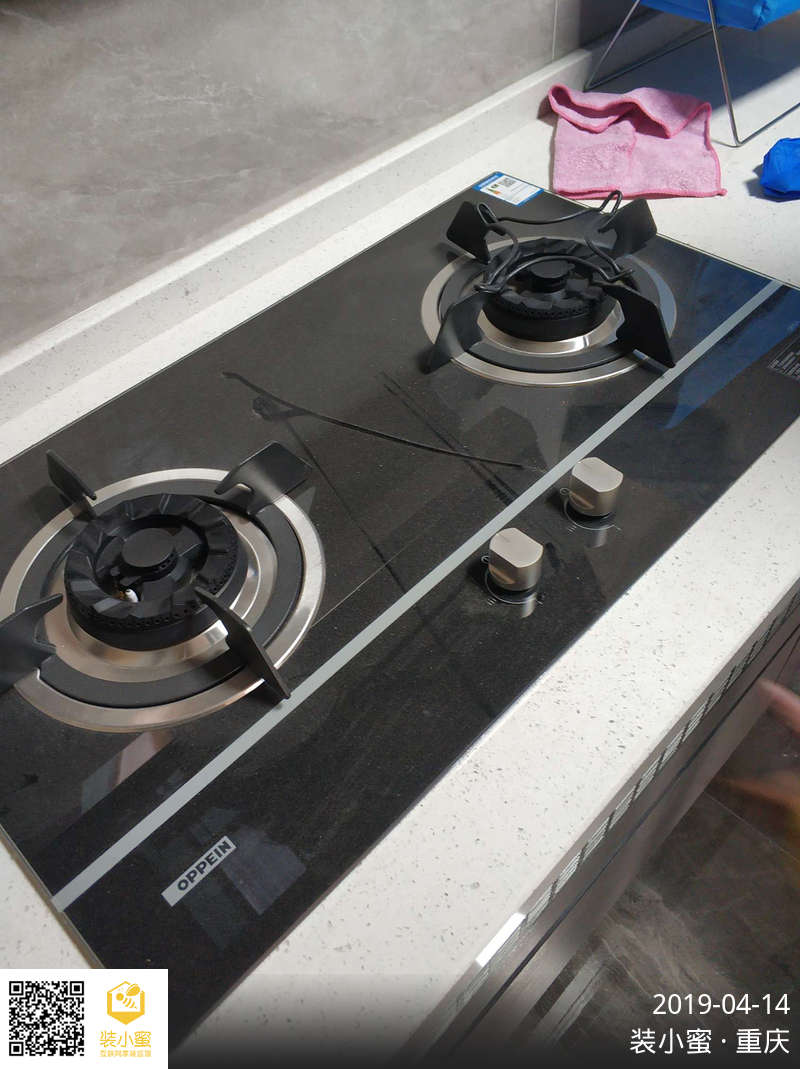

灶具工作正常
乳胶漆表面无明显缺陷,符合要求
乳胶漆色泽一致,无色差透底现象
造型(灯槽)处边口平直
乳胶漆色泽一致,无色差透底现象
乳胶漆表面手感牢固、光滑

表面完整,材质色泽一致

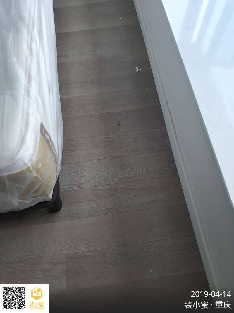

地板表面平整,无明显变形
安装牢固,拼接质量符合要求
收口条安装牢固,符合要求
表面完整,色泽一致
踢脚线安装质量符合要求

色泽一致,分色平直
