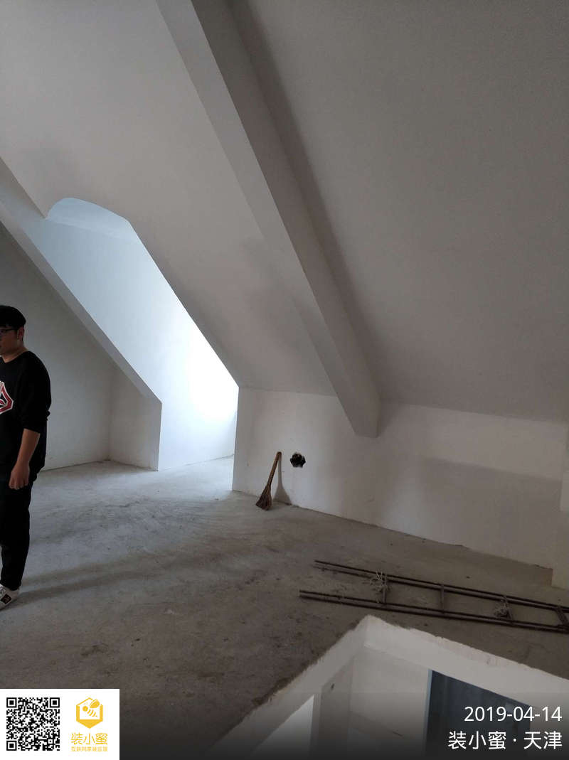

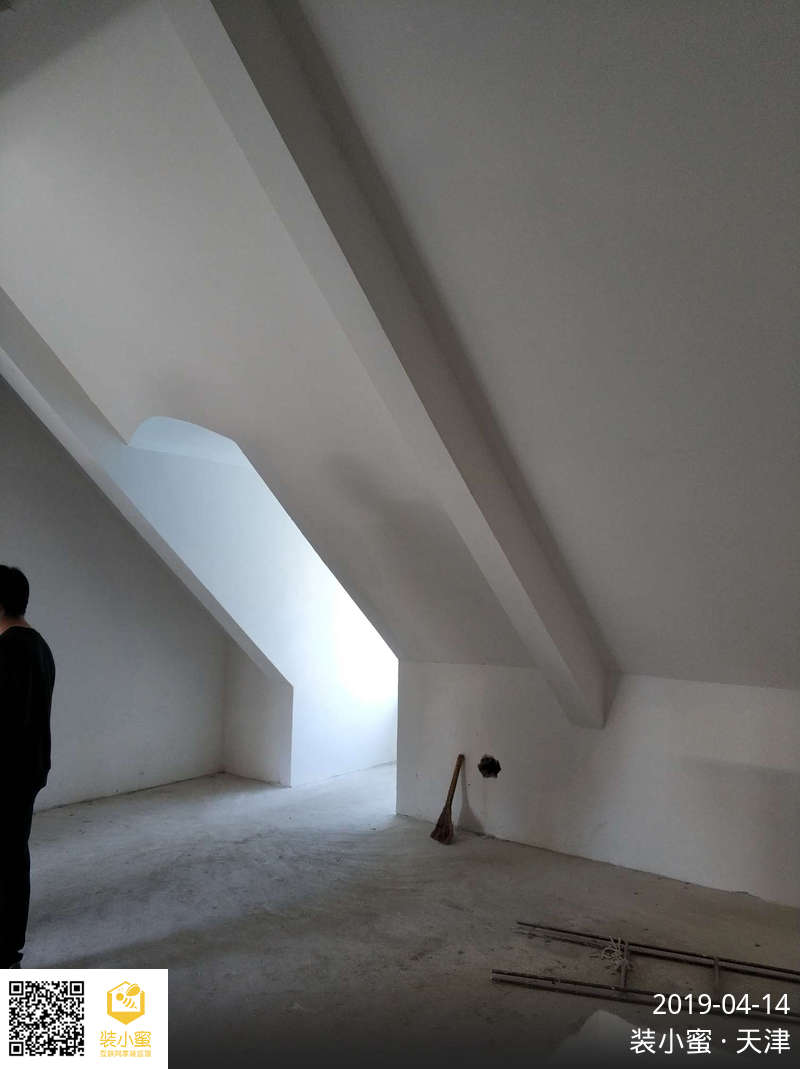

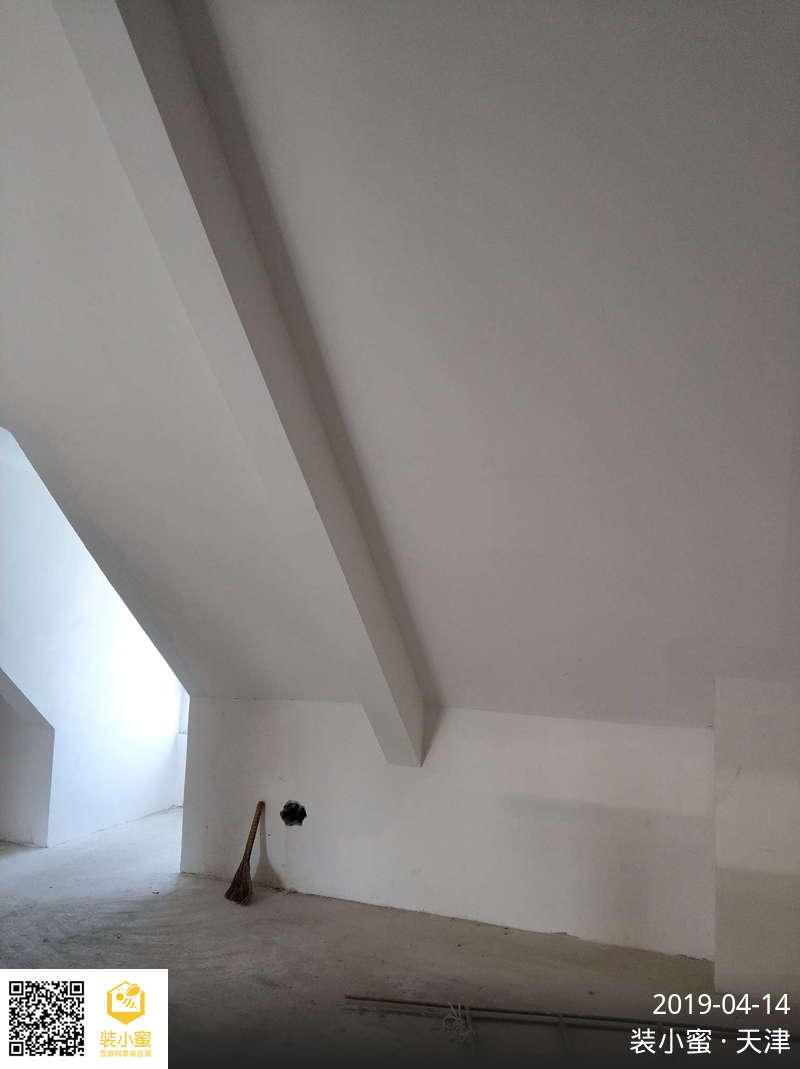

现场施工方案确定中。
① 二 层 窗户 安装 水平 误差 偏 大 ,需 联系 物业 处理 。
② 一楼 至 二 楼 楼梯口 处 阴阳 角 垂直 误差 偏 大 ,需联系 物业 处理 。
③ 部分 阴阳 角 有 不平 直线 现象,需后 期油工施工 修正 处理 。
④ 二楼地面找 平层有 开裂 现象 , 期 后期 施工 时 修补 处理 。
根据施工报价,由于顶层,降噪处理可以减项,空鼓处理后期根据情况可以减项,水电一层除厨房卫生间其它各处,可断点改造。二层重建一强电箱,减少费用。厨房、卫生间顶面置分线盒,减少费用。水电点位确定后,对数量进行预估,最后实际测尺不超预估10%。一层和二层根据水压情况可共用一热水器。

现存隐患:4项
门洞口墙体(两侧)垂直平整符合要求

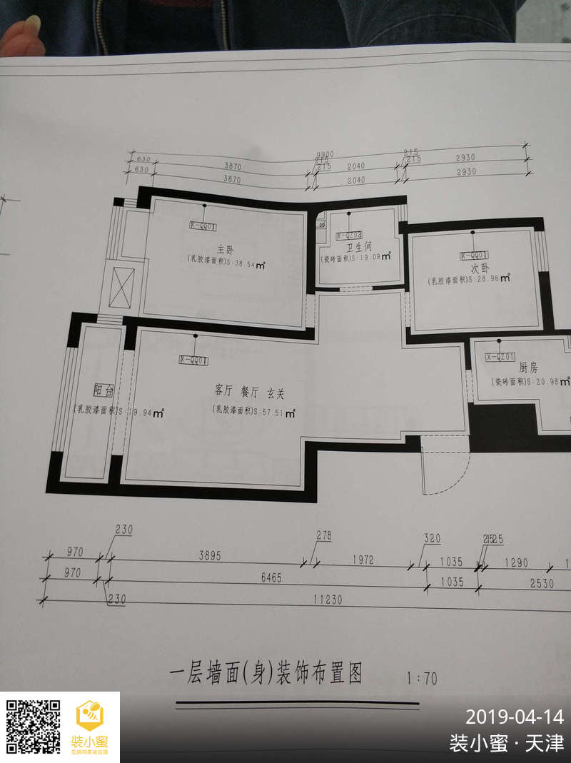

已将图纸与预算在现场作了对照
技术交底文件已交给施工方并明确主要要求
强电箱回路配置图已经交待
