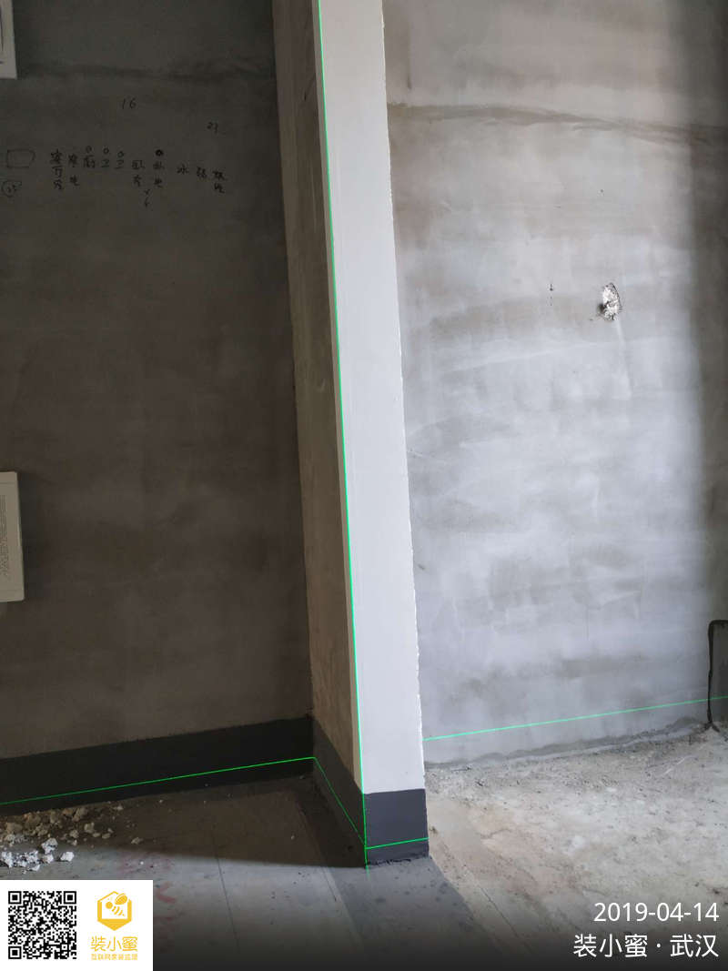

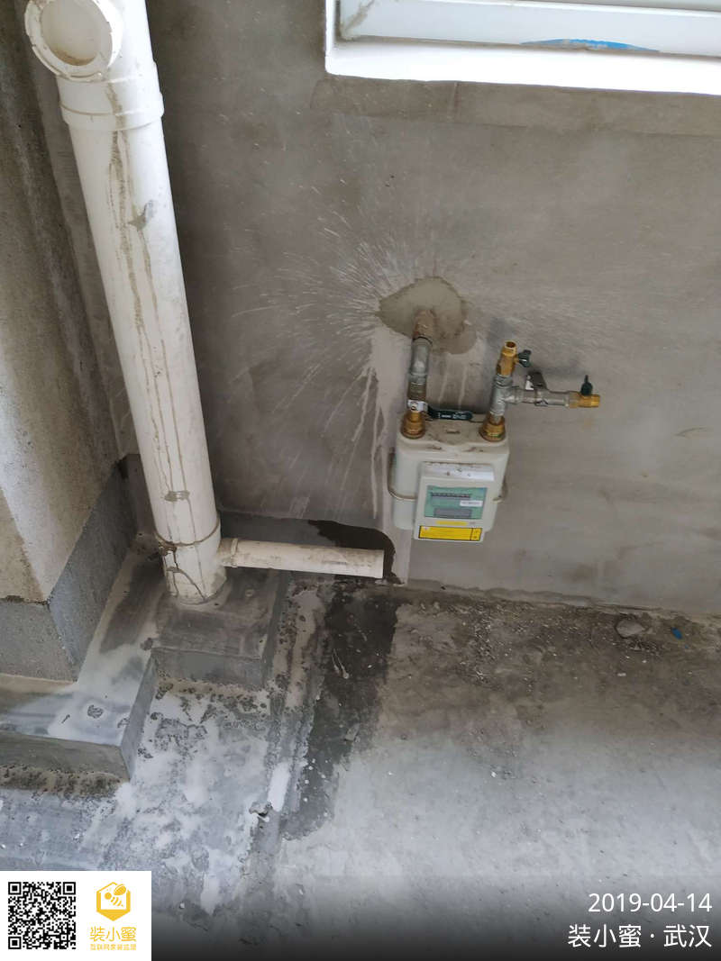

1.全房多处墙面空鼓,现场已标记,需联系物业处理。
2.原房墙顶面腻子需要铲除。
3.地面有空鼓,现场与标记。,卧室地面找平层有裂纹,建议联系物业处理。

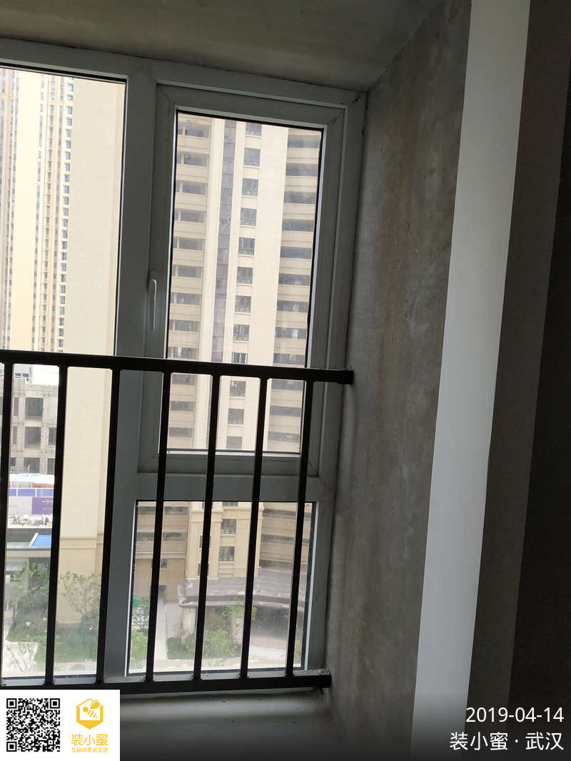

4.阳台地面落差较大,可能产生增项费用,需在确认报价时与施工方沟通清楚。

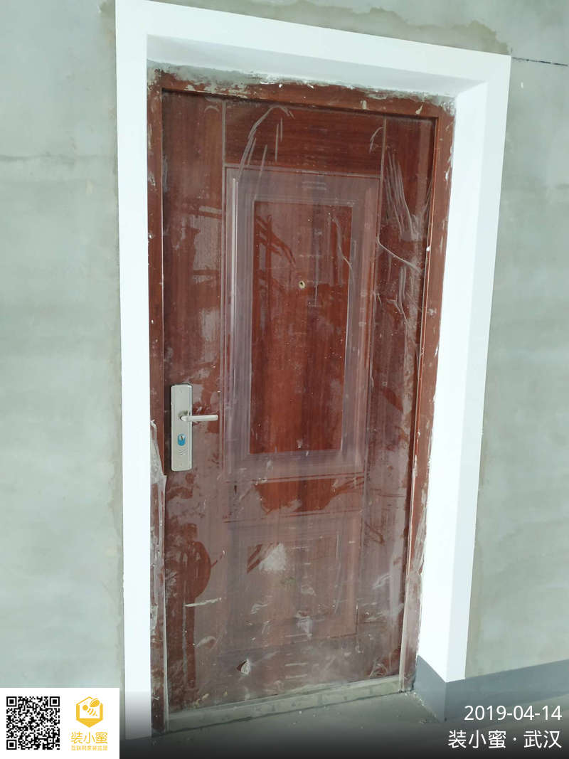

5.入户门多处漆面磨损,联系物业维修处理。

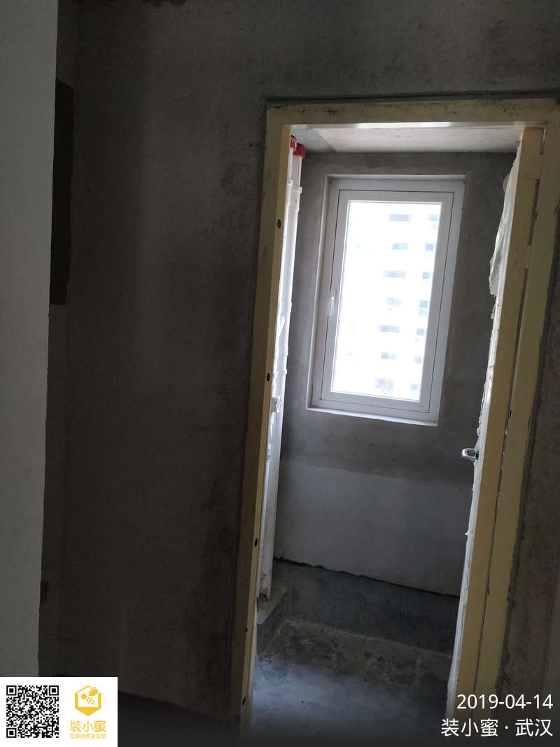

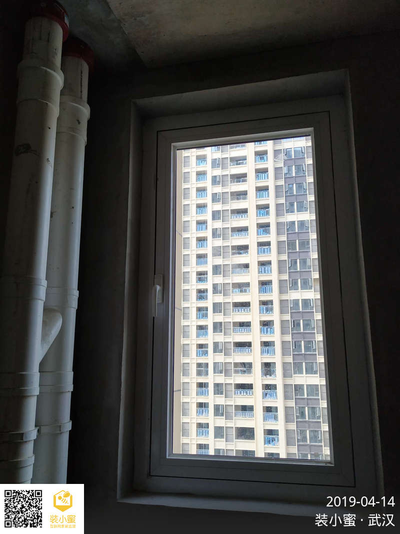

6.卧室及卫生间窗户关闭不严实。
7.阳台门胶条脱落。

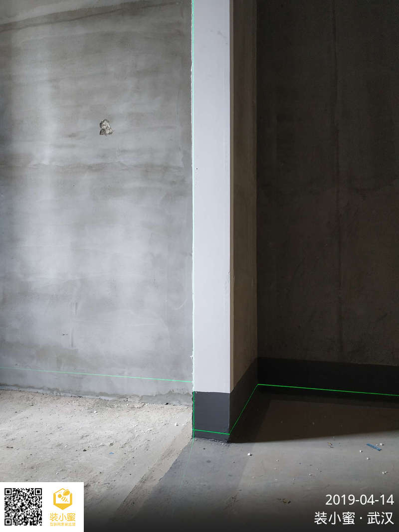

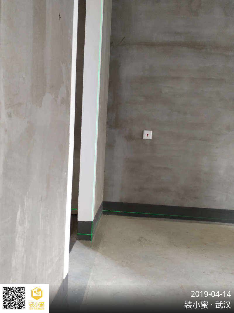

8.卫生间墙体阴角方正度偏差较大,可以在后期施工方进场后,泥工贴砖时调整。
9.卫生间应运磨砂玻璃。

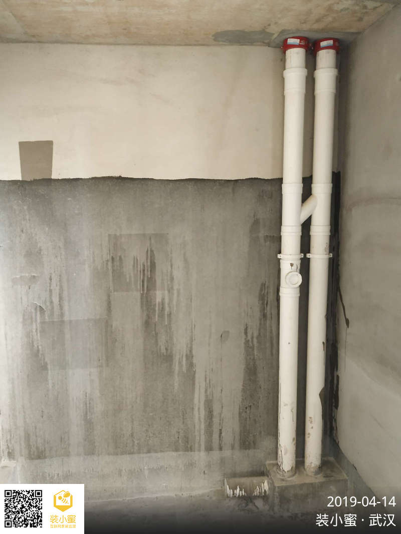

1.施工前卫生间做闭水实验,闭水深度去也没进管跟位置,闭水时间不低于48小时。

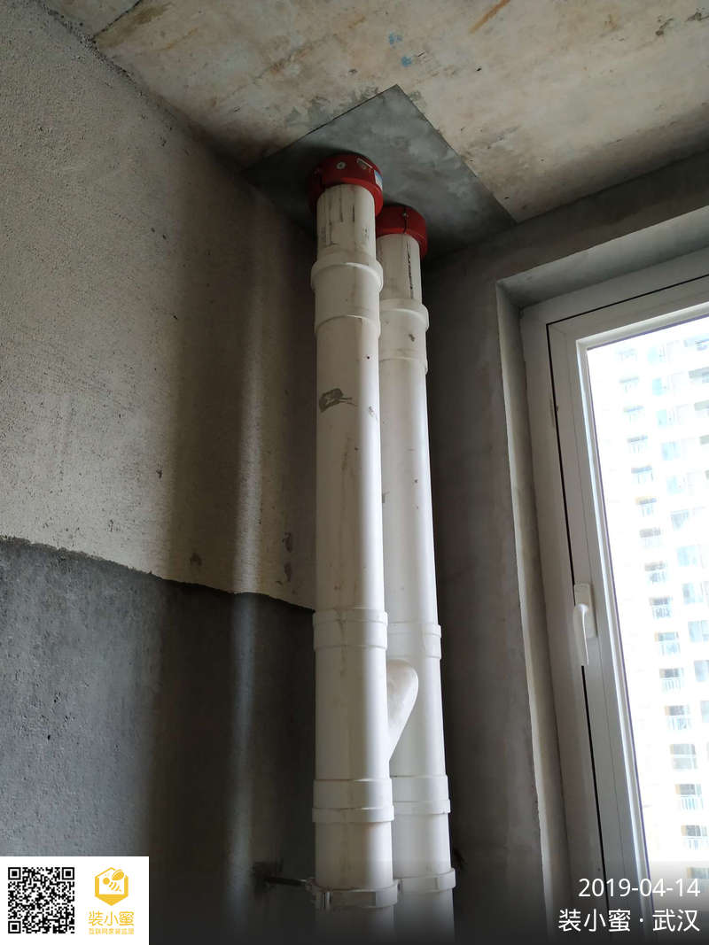

2.在后期施工过程中注意观察排水管有无渗漏,外墙窗沿有无渗漏。
3.建议找施工方做半包先去市场上看主材。
4.签合同前先审核报价,明确施工工艺及材料。
5.装修合同需与施工方明确安全责任问题。
6.所有与施工方确定的事情,需文字记录,签字盖章。

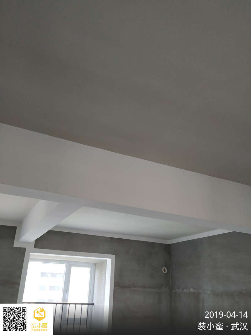

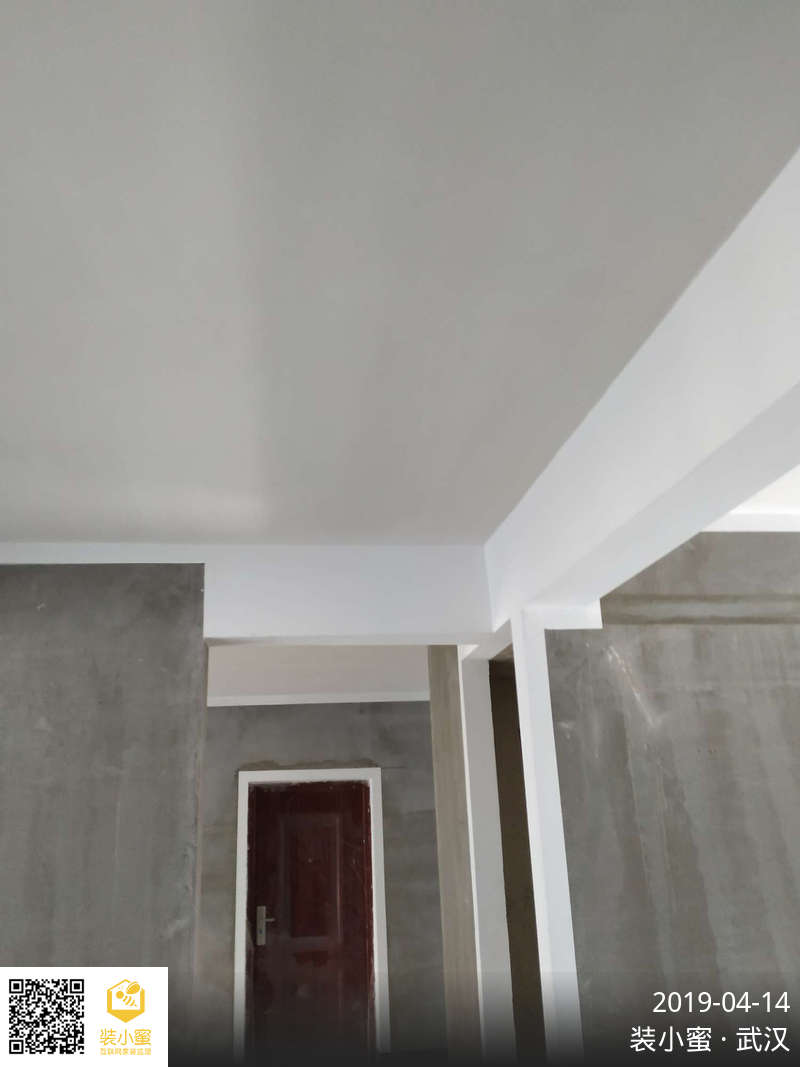

顶面表面经目测,无明显开裂现象
顶面表面经目测,无明显不平整现象

排水与排污管道已经分设
本建筑已经进行雨污分流排水

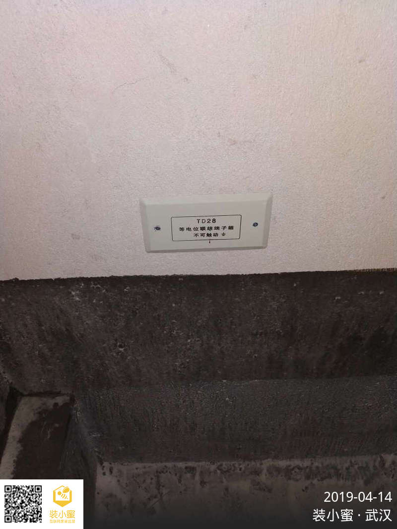

等电位装置原建筑已配备
