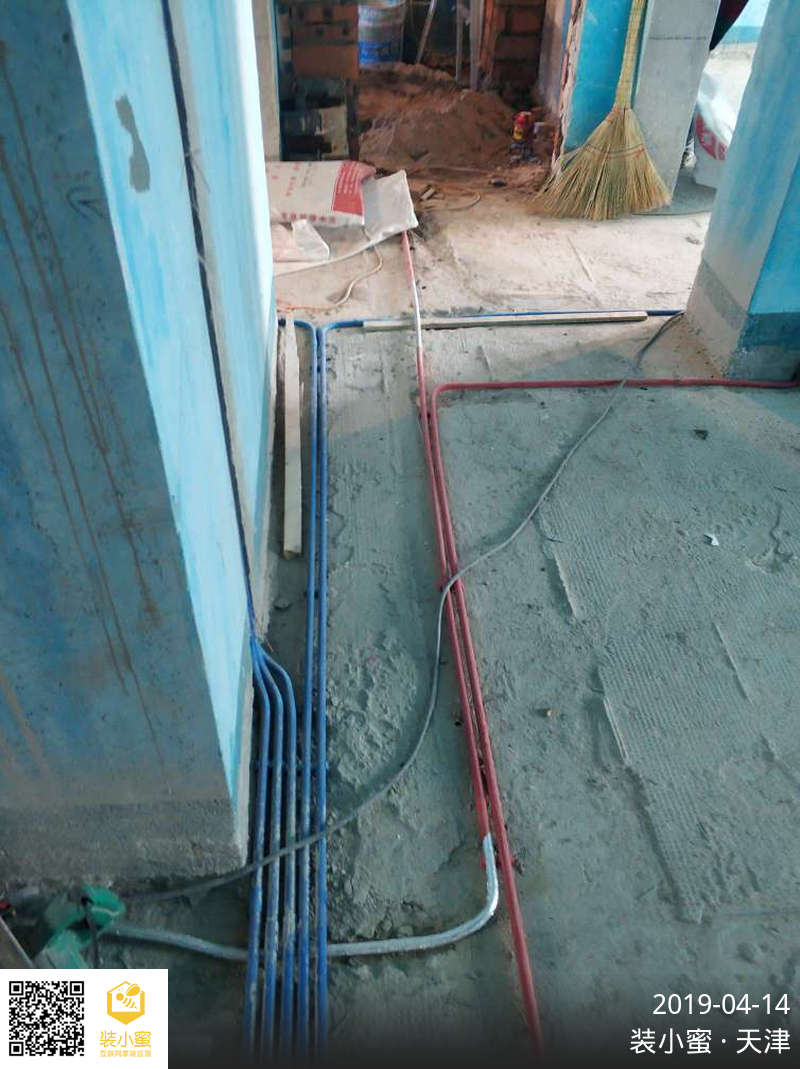

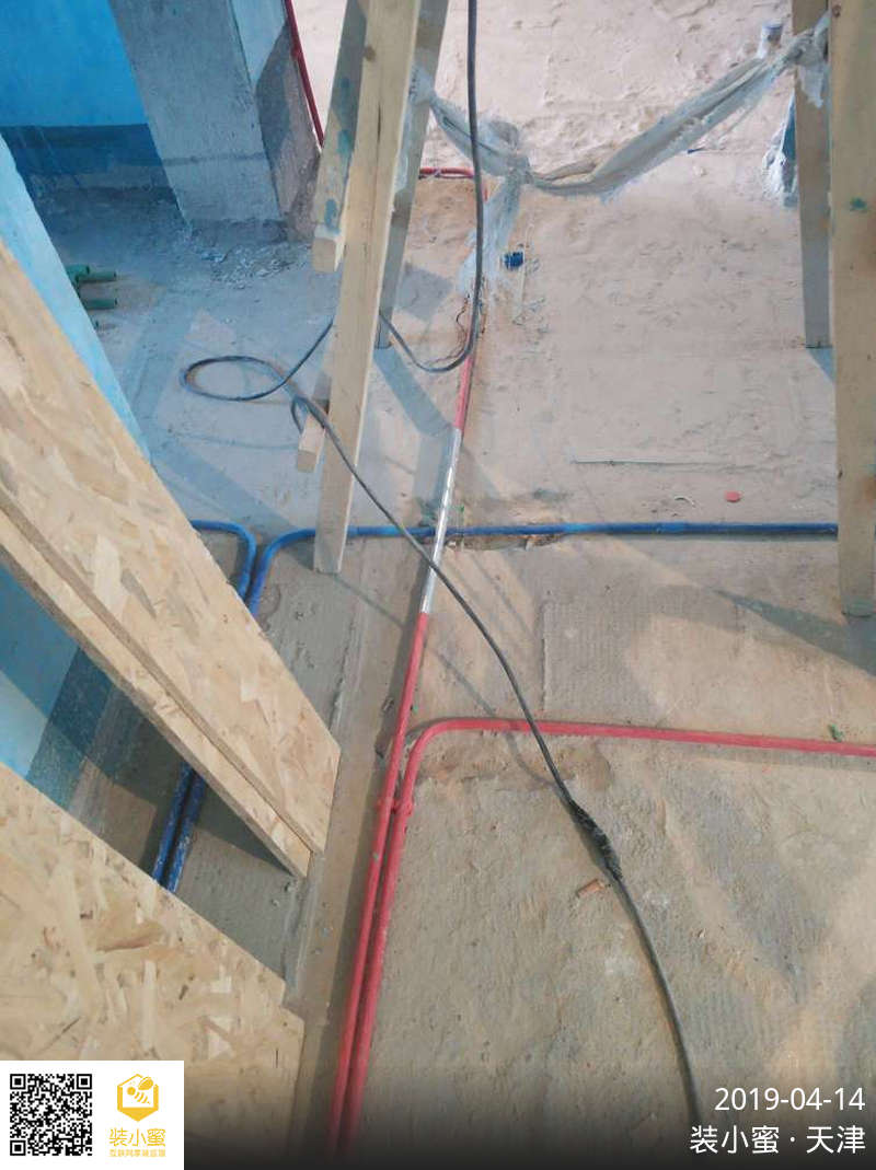

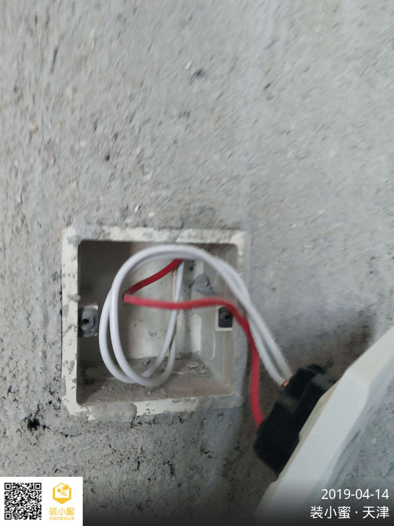

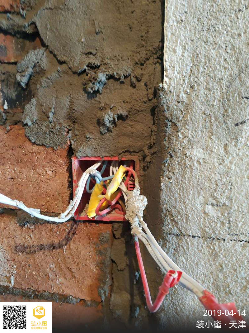

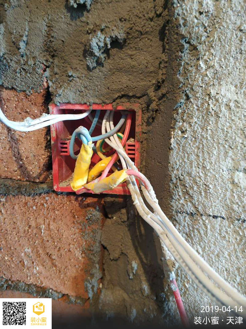

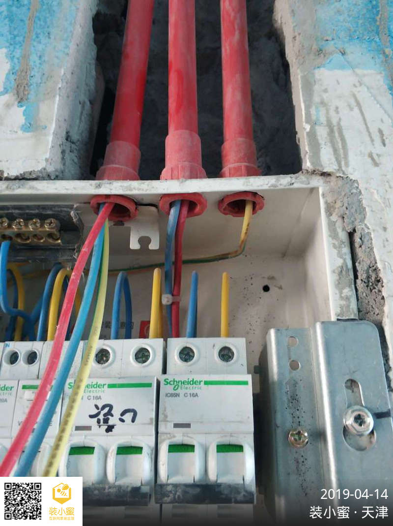

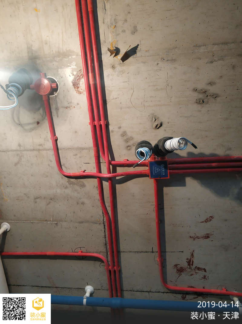

1.部分导线未做保护处理,建议后期施工检查处理。

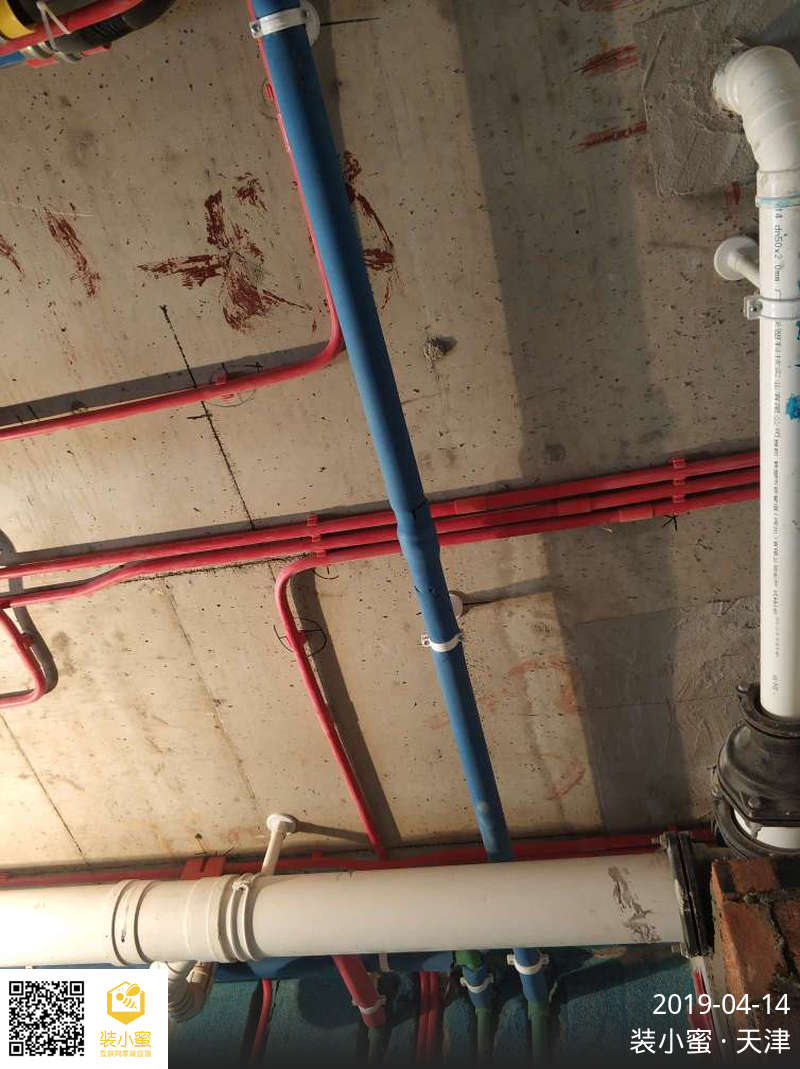

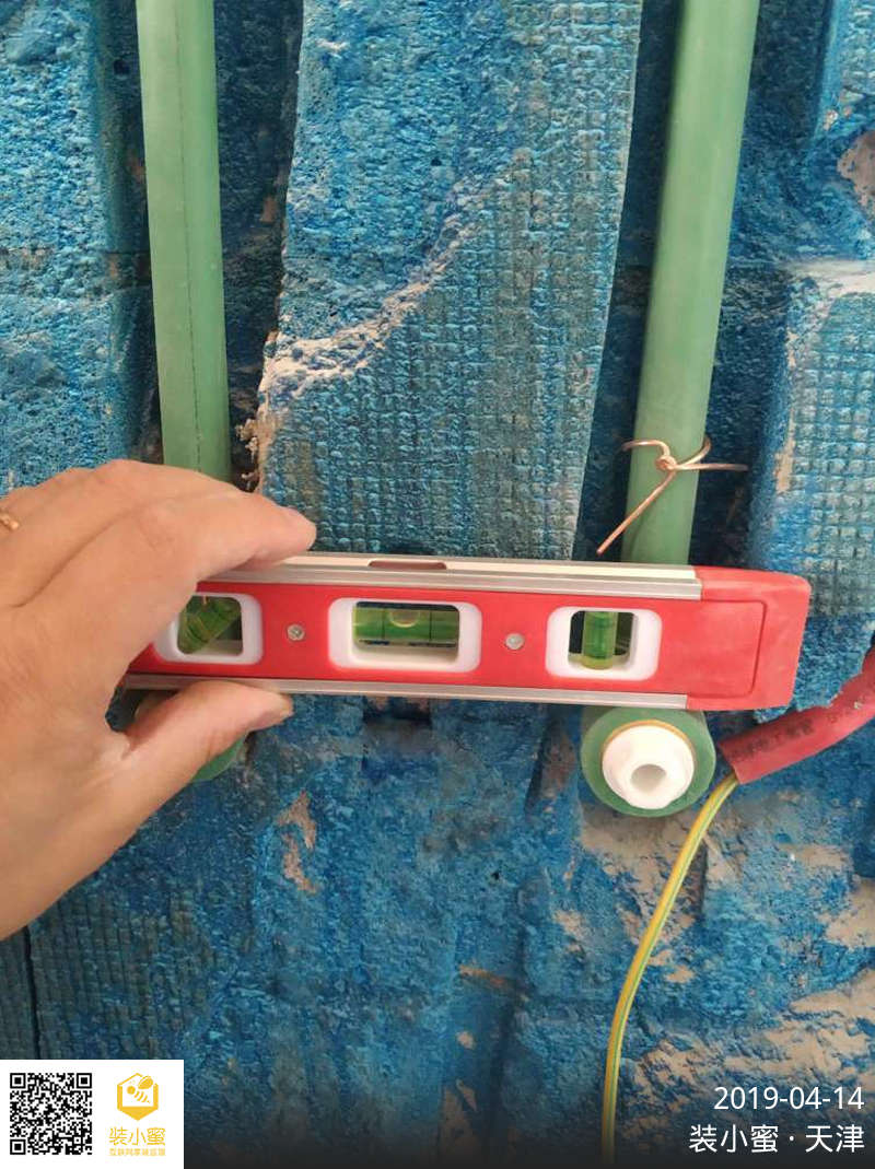

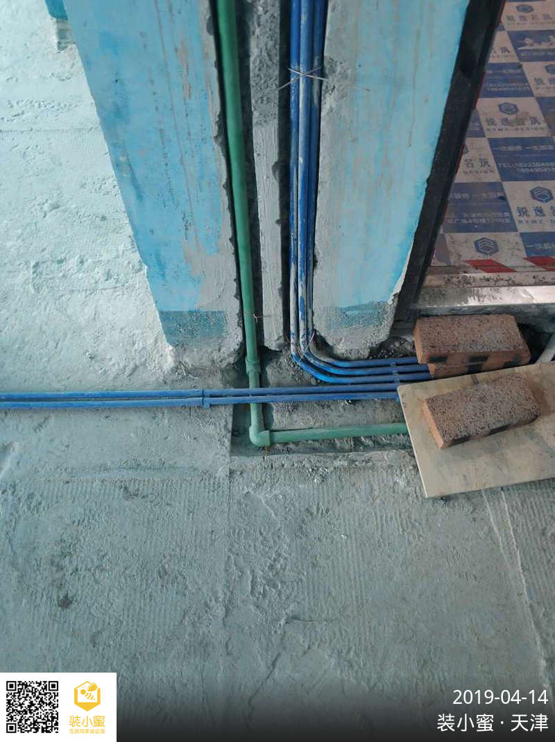

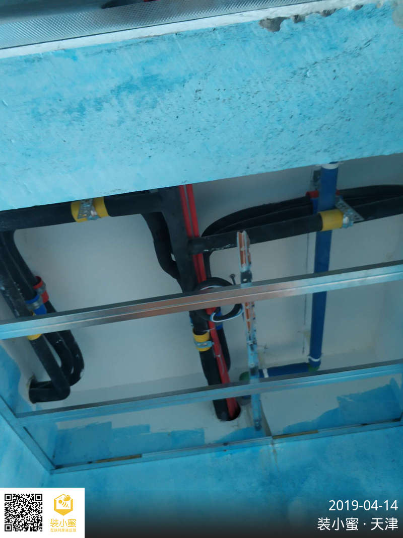

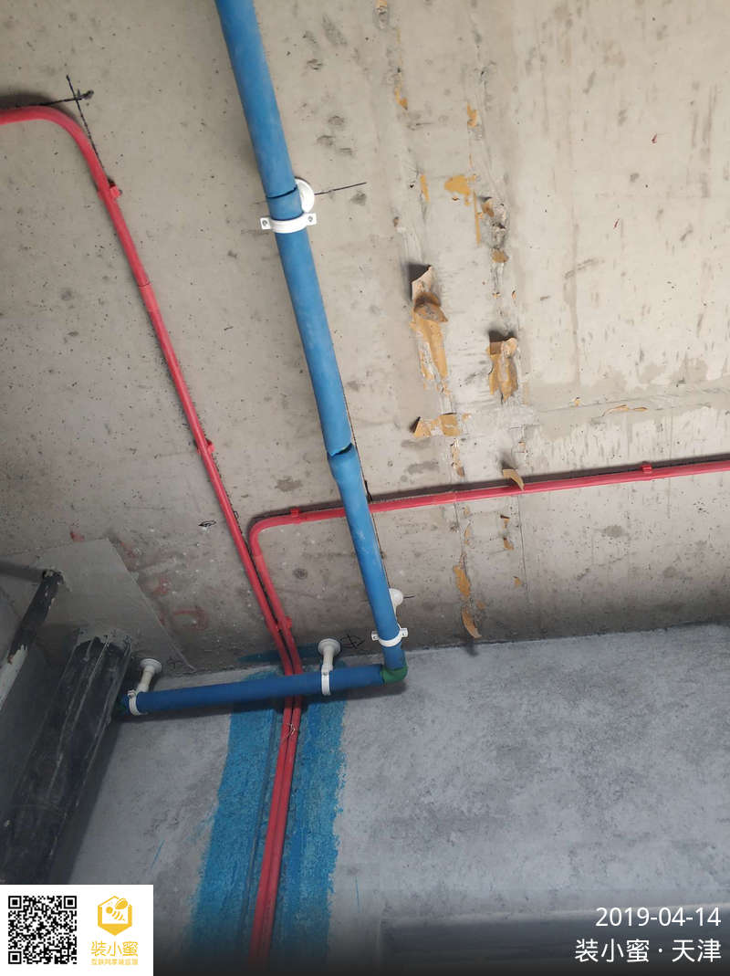

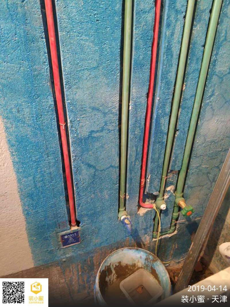

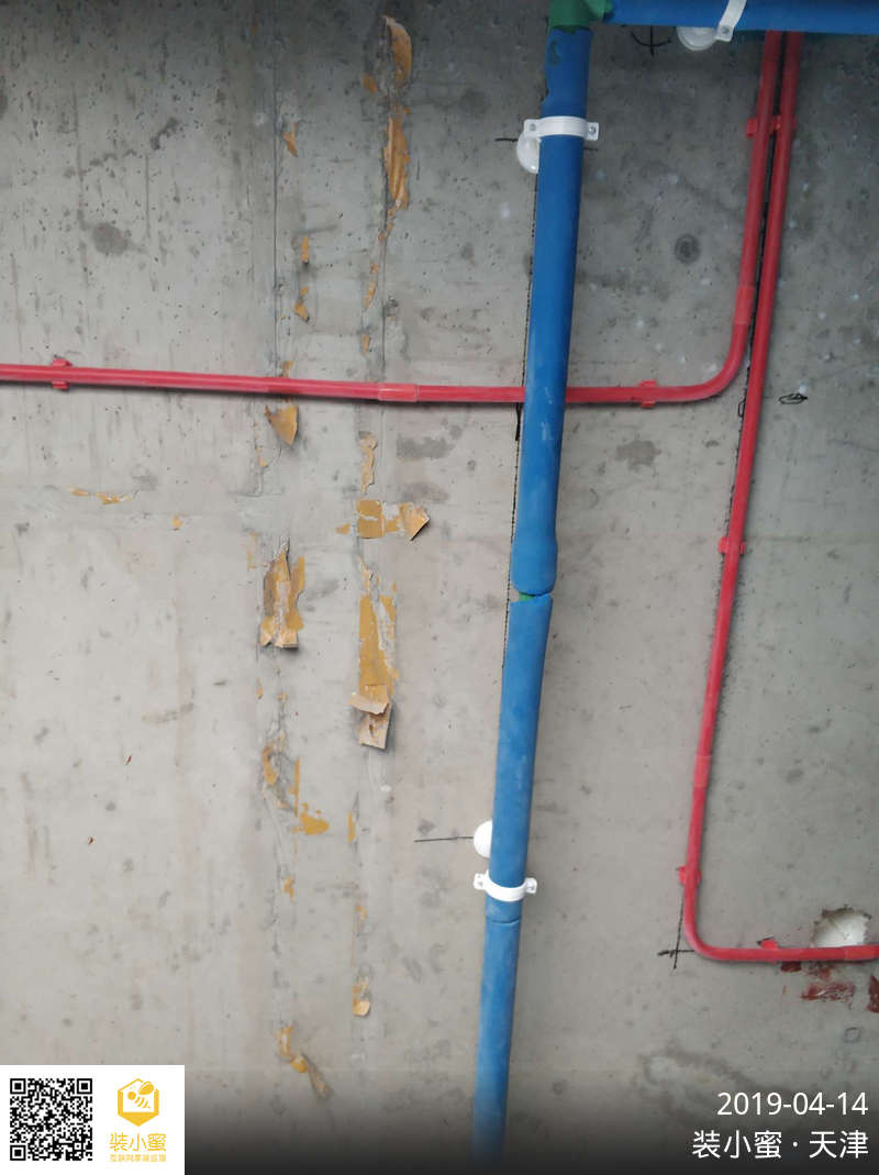

2.部分给水管道接头两端吊卡不符合施工规范,建议后期施工检查处理,管接头两端吊卡不得超过15公分。

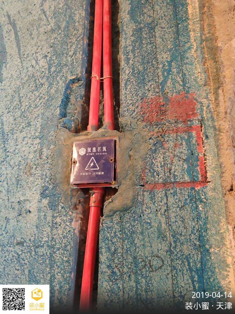

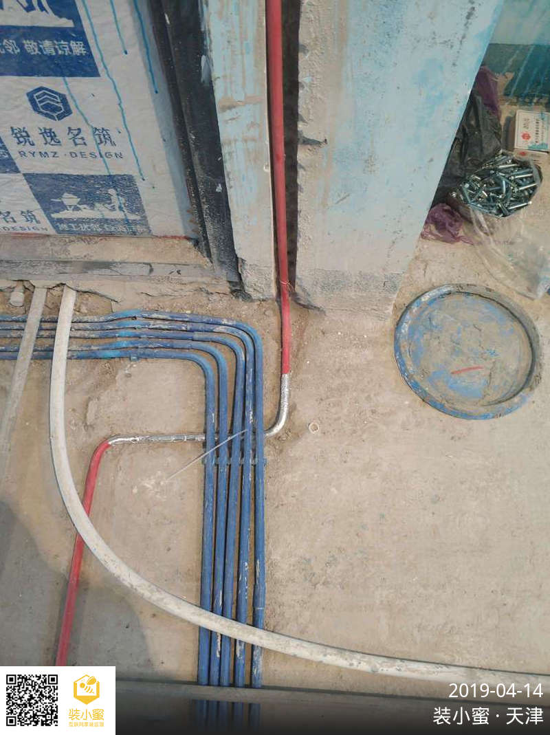

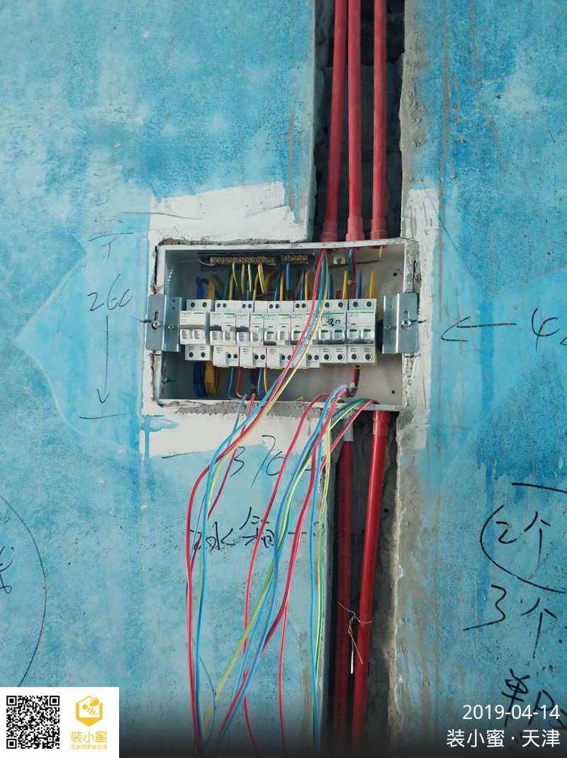

3.四平方线和六平方电线穿线使用线管不符合施工规范,建议后期更换20和25线管,避免后期散热不良导致用电安全隐患。
4.弱电线未做编号和保护处理,建议后期施工检查处理。
5.六平方电线地线使用不符合施工规范,建议后期更换为同等径电线。
建议后期及时整改问题部分。

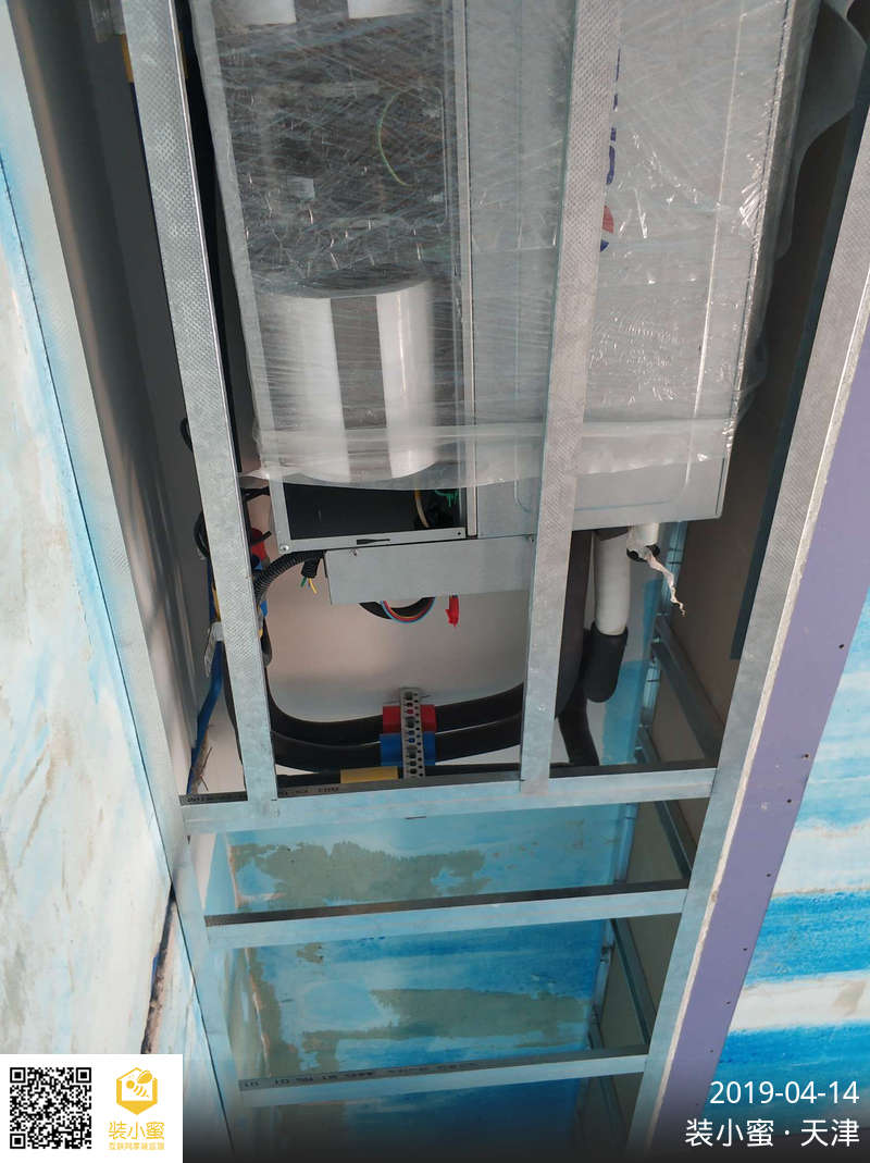

弱电线两端已编号并保护
断路器漏保设置合理
符合标准:28项

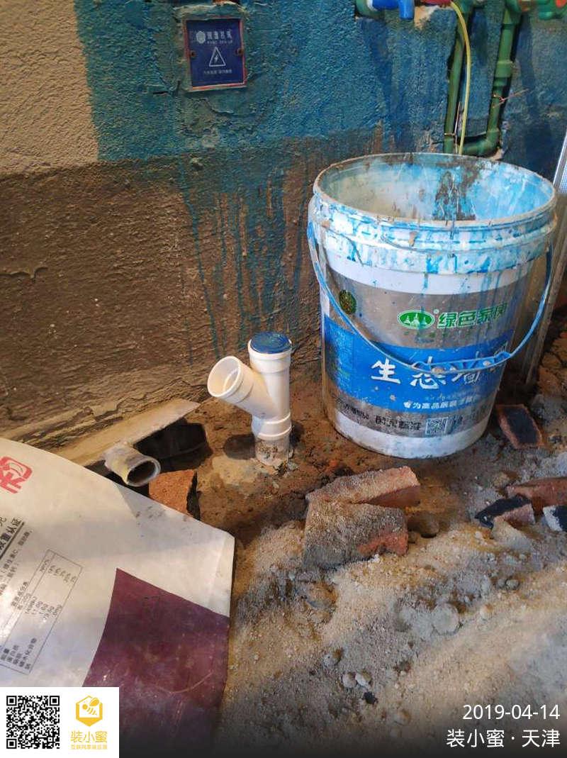

多管并管,已采用Y型三通连接

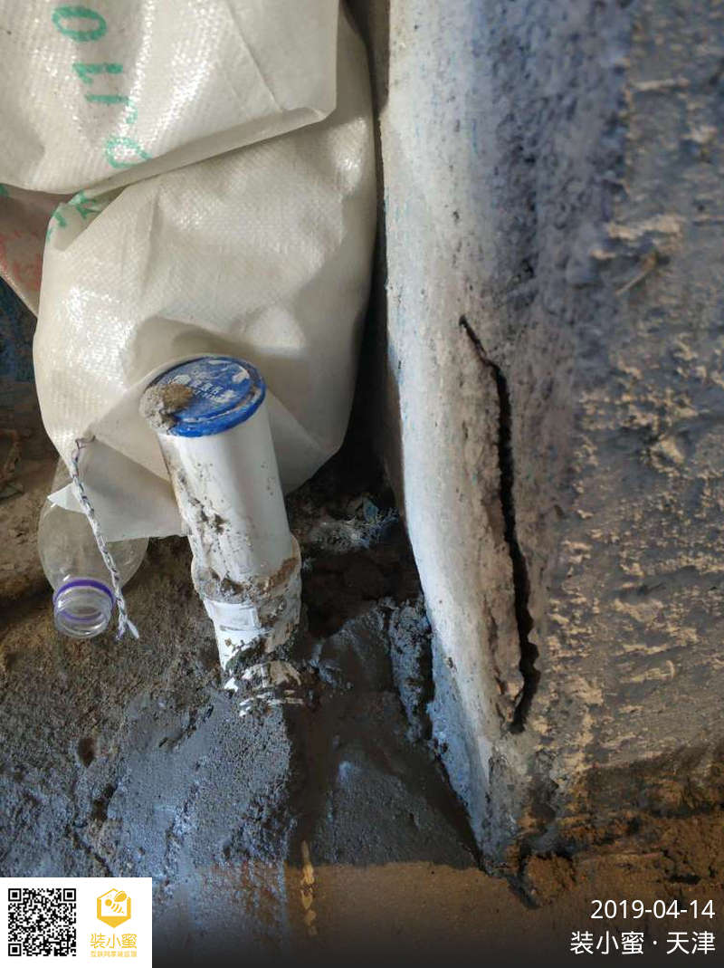

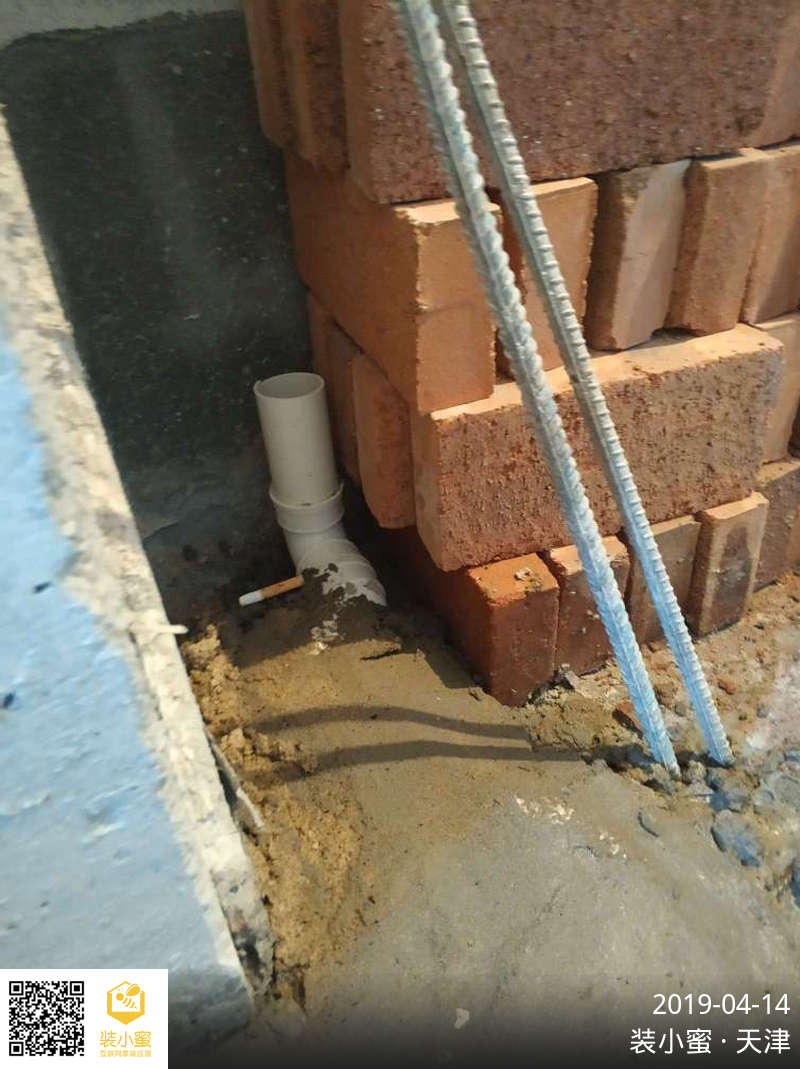

下水管道经通水试验,排水畅通
断路器接入导线的数量符合要求
导线与断路器匹配符合要求
宽带入户线线管,已安装预留

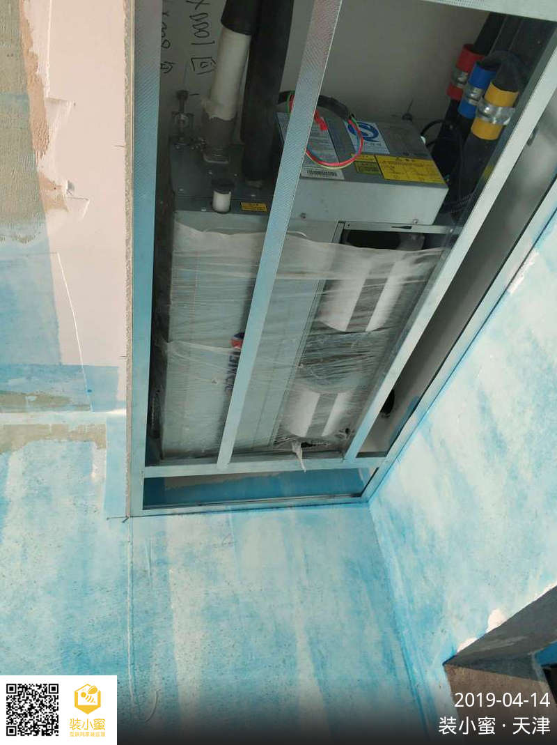

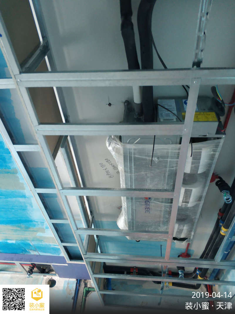

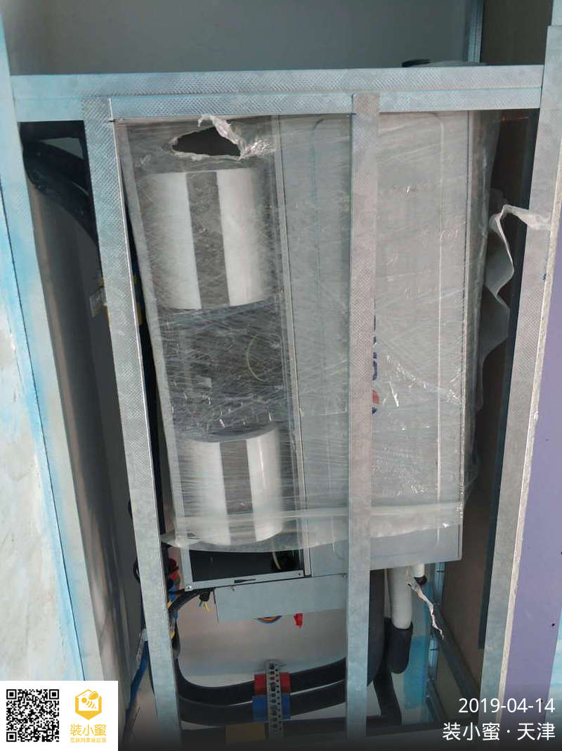

内外机安装位置已经确定
内机固定牢固,固定方式符合要求
冷媒管道安装符合要求
排水管道安装符合要求
