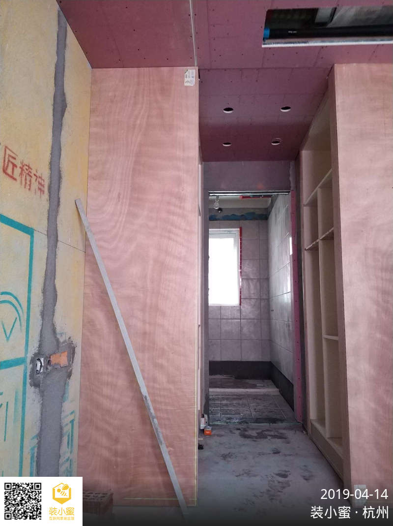

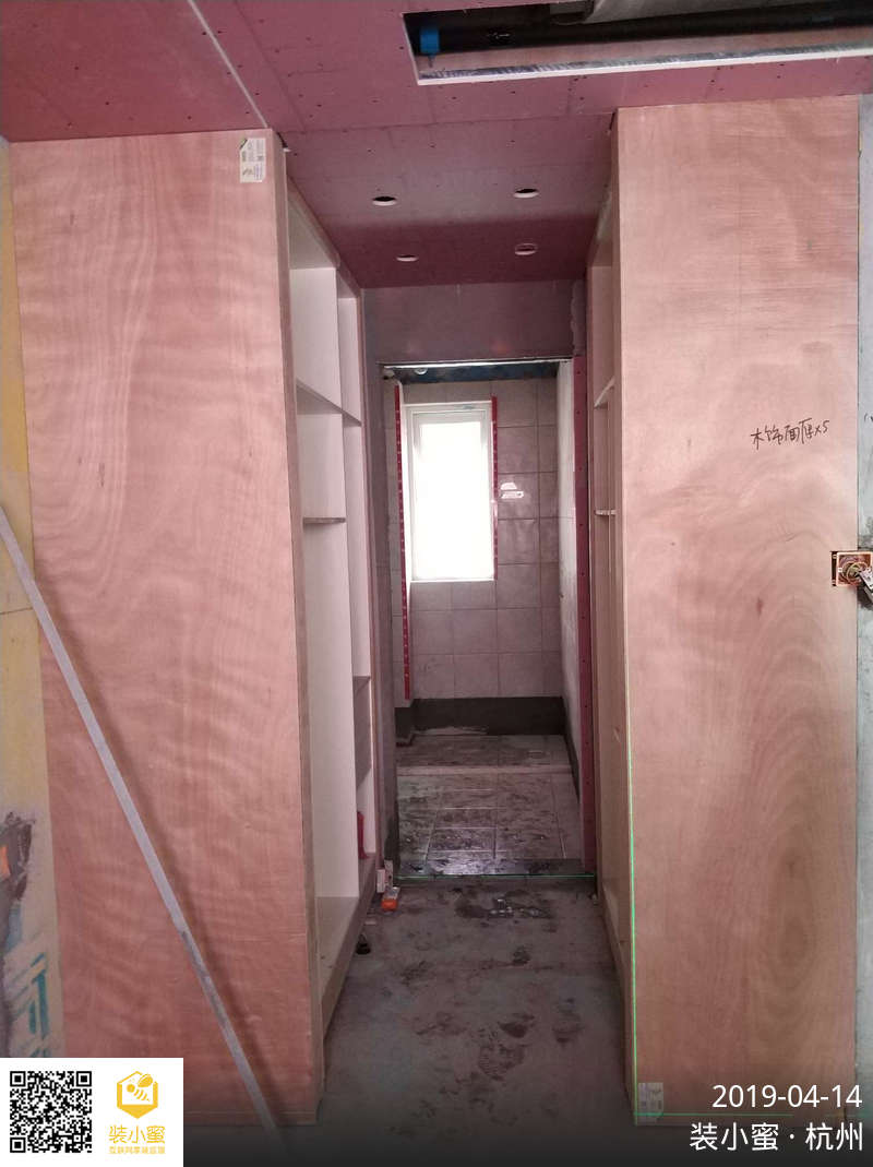

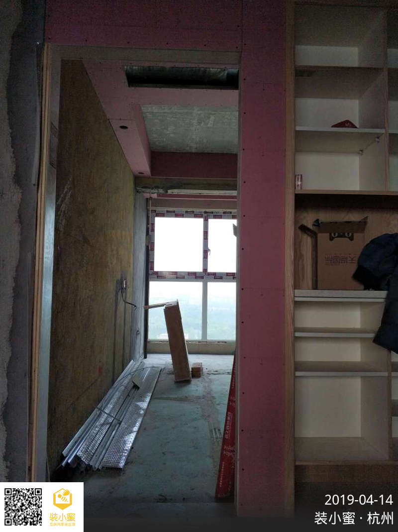

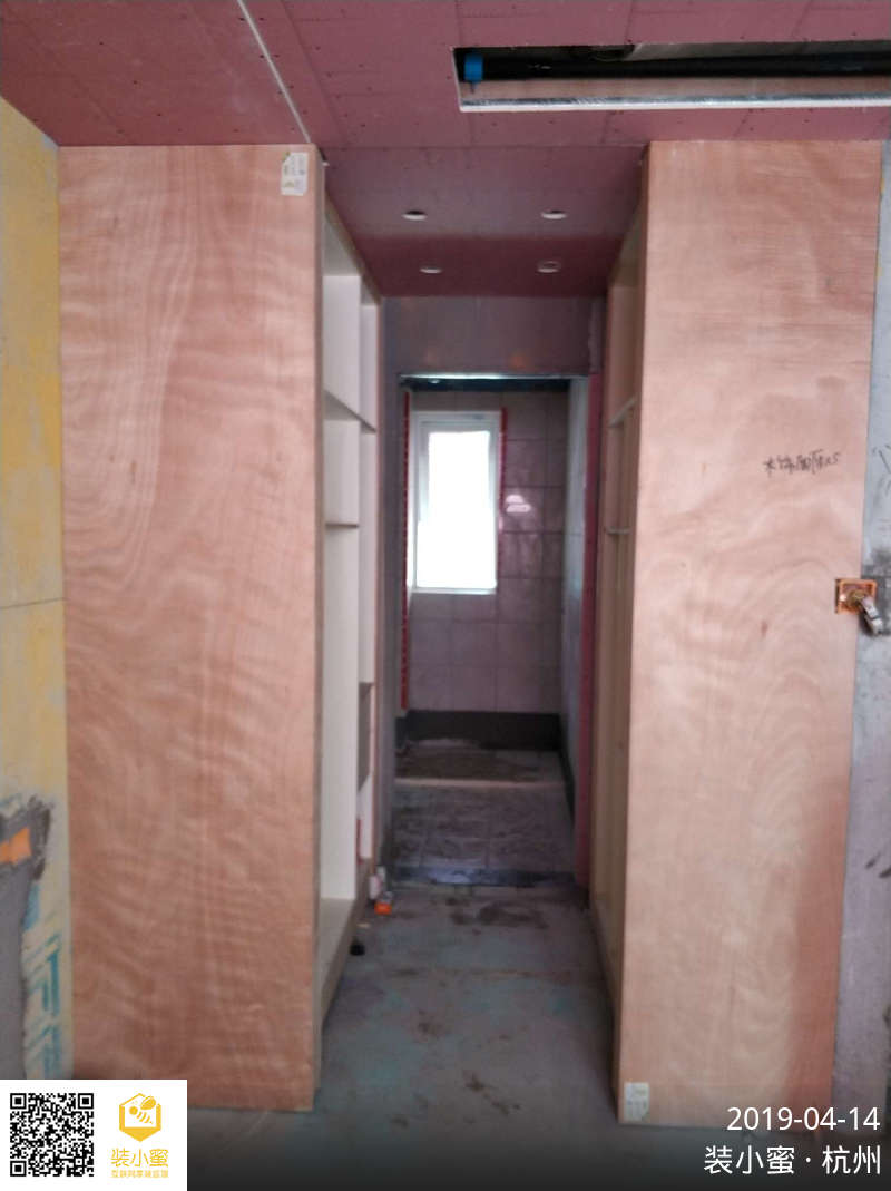

全房木工工程阶段已完成,泥工剩余有卫生间墙面底脚砖、阳台底脚砖等在收尾。客户预约今日泥木工程阶段验收。

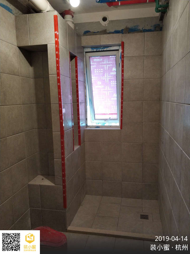

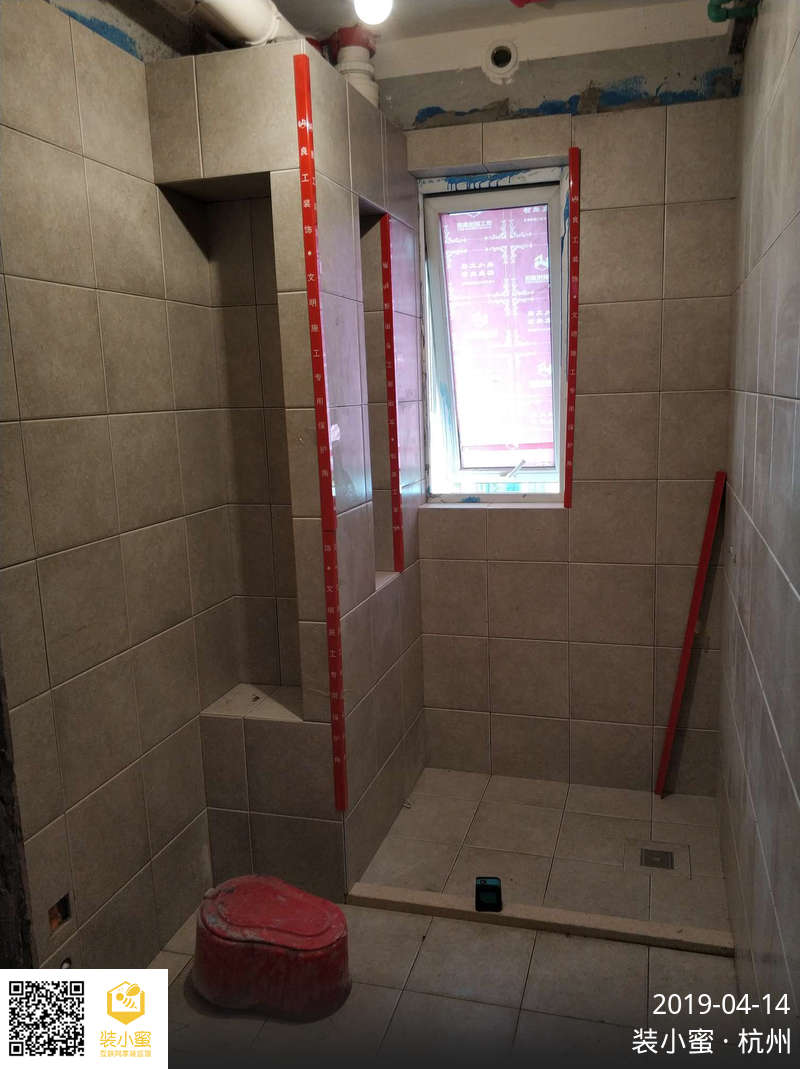

1/厨房部分墙面砖,平整度偏差大,需要加强调整。

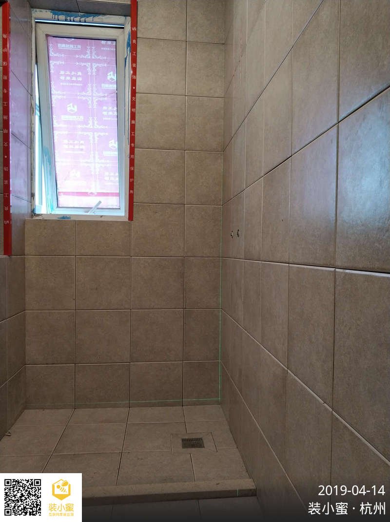

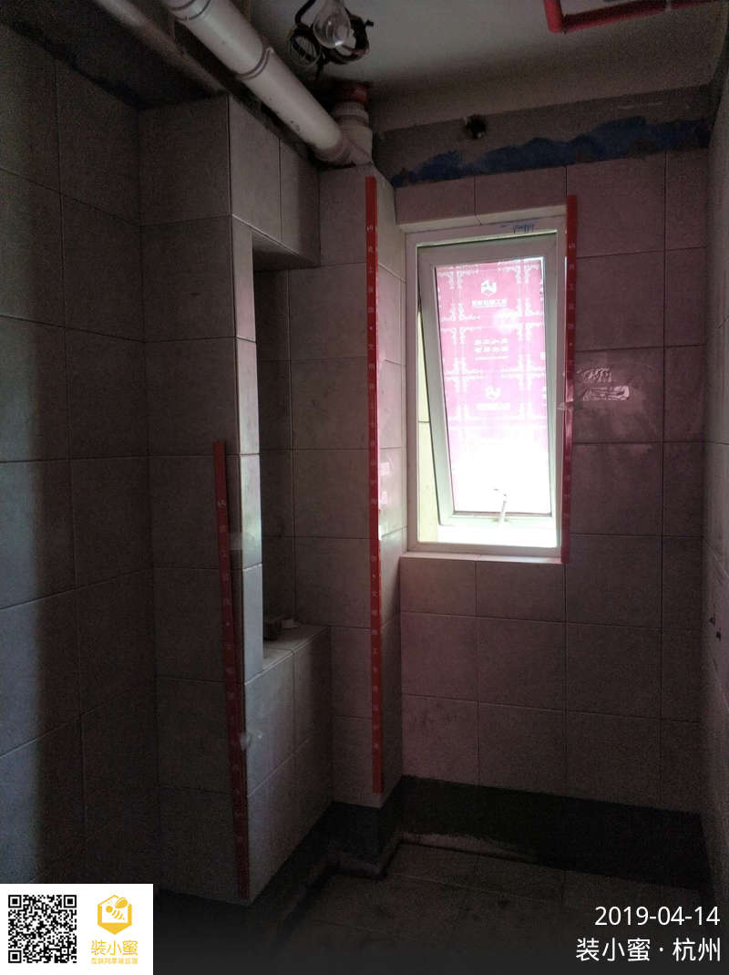

2/主卫壁龛墙面砖垂直偏差大,需要加强整改。

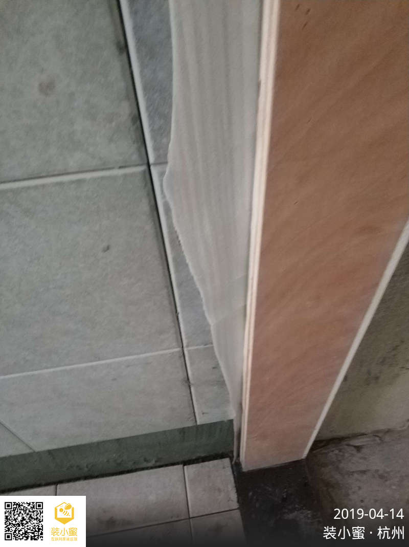

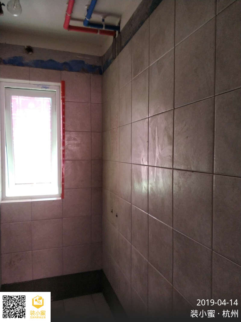

3/次卫门套墙面砖,平整度偏差大,需要调整。

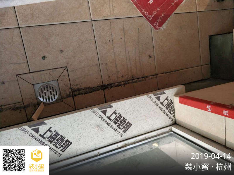

4/主次卫墙面砖拼缝有部分砖错缝明显,需要调整

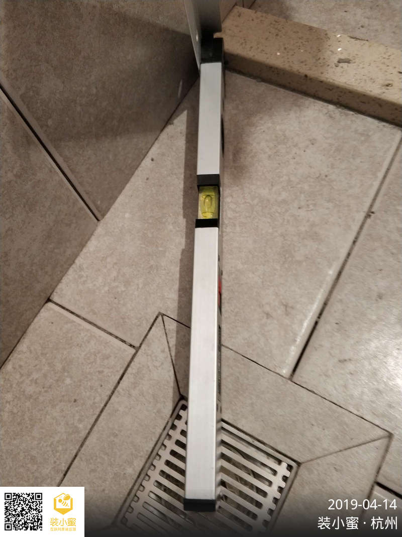

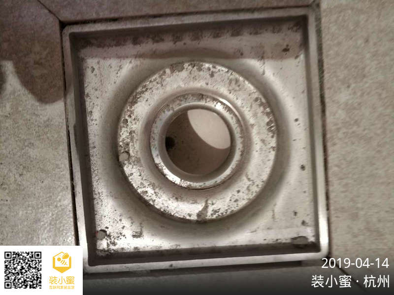

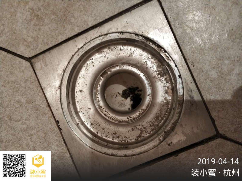

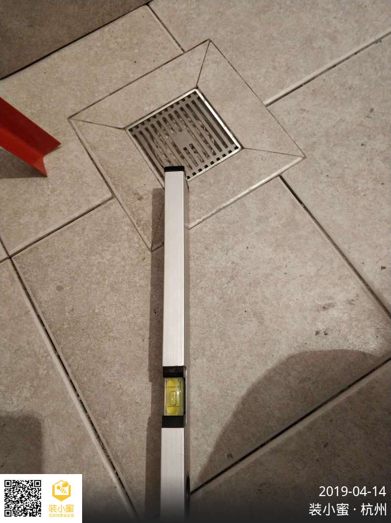

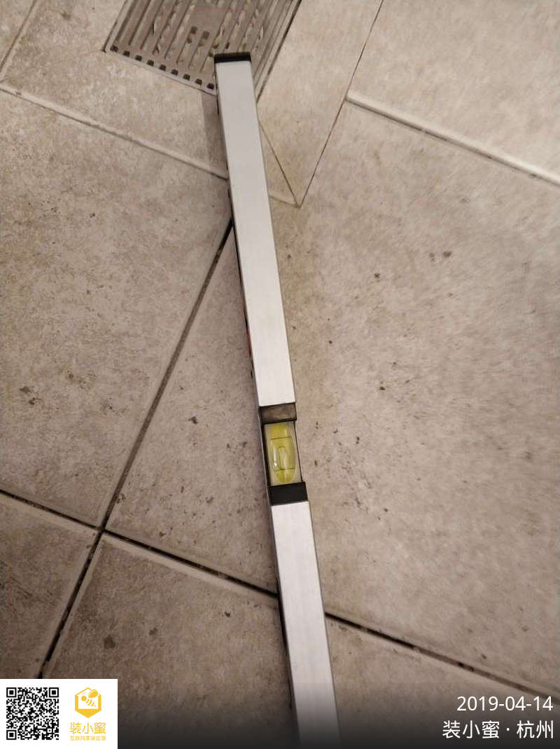

5/主次卫干区地漏与阳台地漏坡度不足,需要调整。
6/主卫生间湿区地砖空鼓1处。

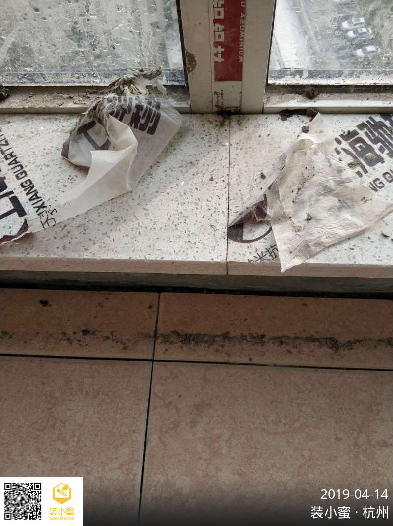

客餐厅、厨房、阳台卫生间地砖做好保护避免划伤。

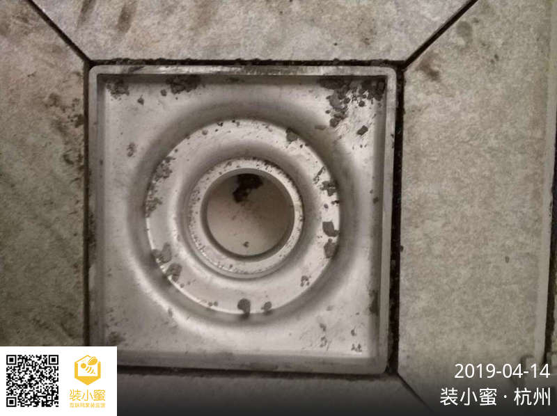

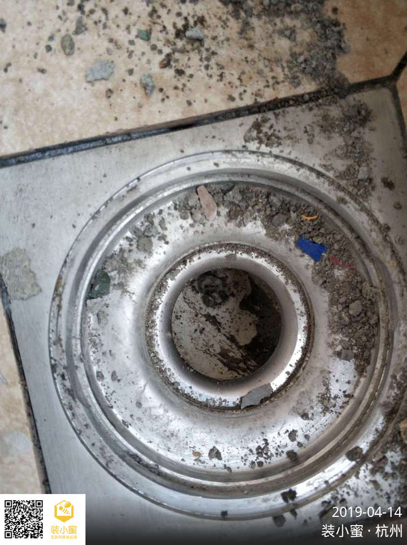

油工进场告知油工不要随便剩下腻子粉倒入地漏及马桶。

卫生间干区地面砖坡度符合要求

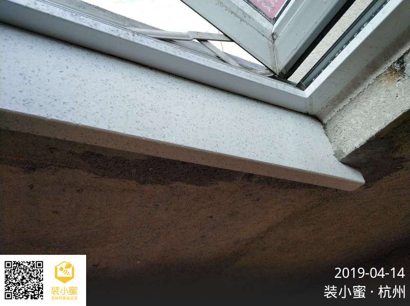

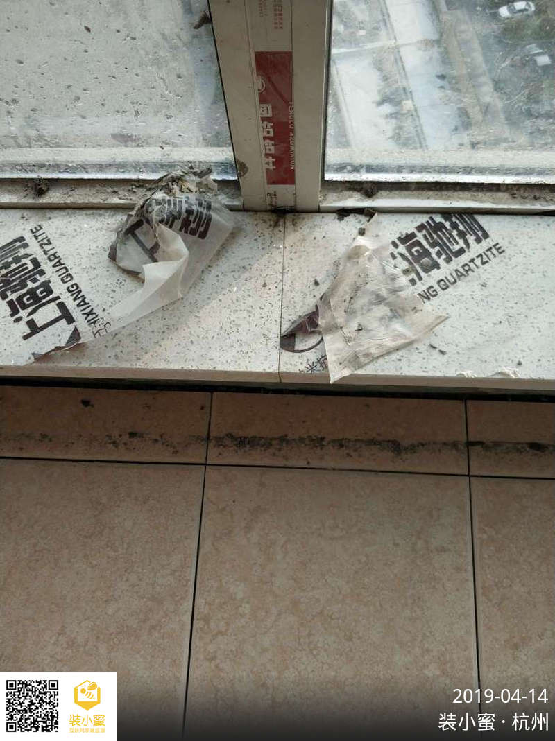

窗台石细部加工符合要求
拼接接口平整,造型及花纹对应
门槛石与安装符合要求

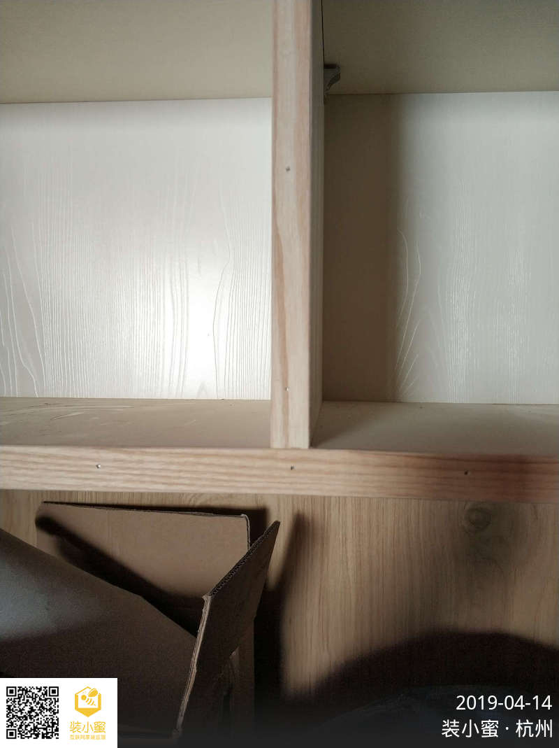

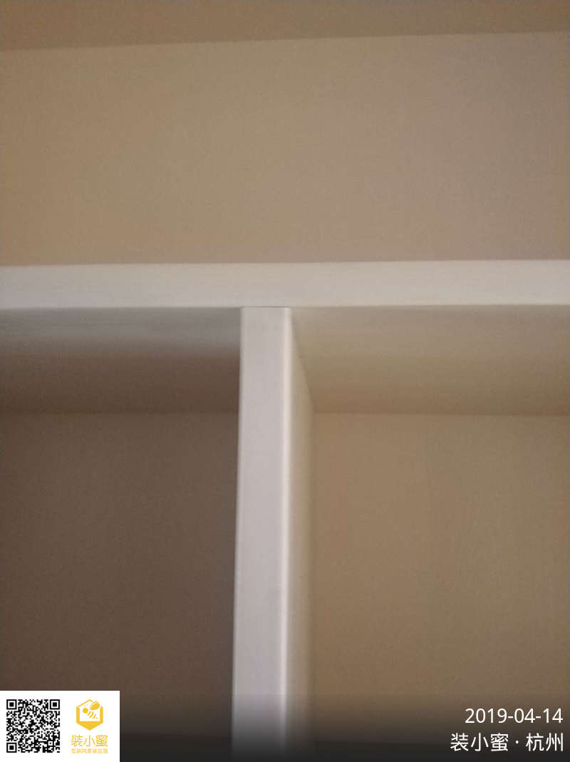

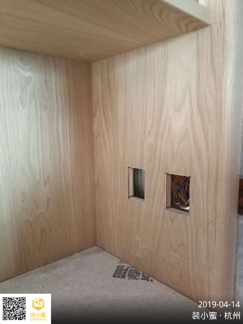

木基层板表面平整、牢固
木基层板防潮处理符合设计或技术要求
木基层板离地与防潮处理符合要求
木基层板固定牢固

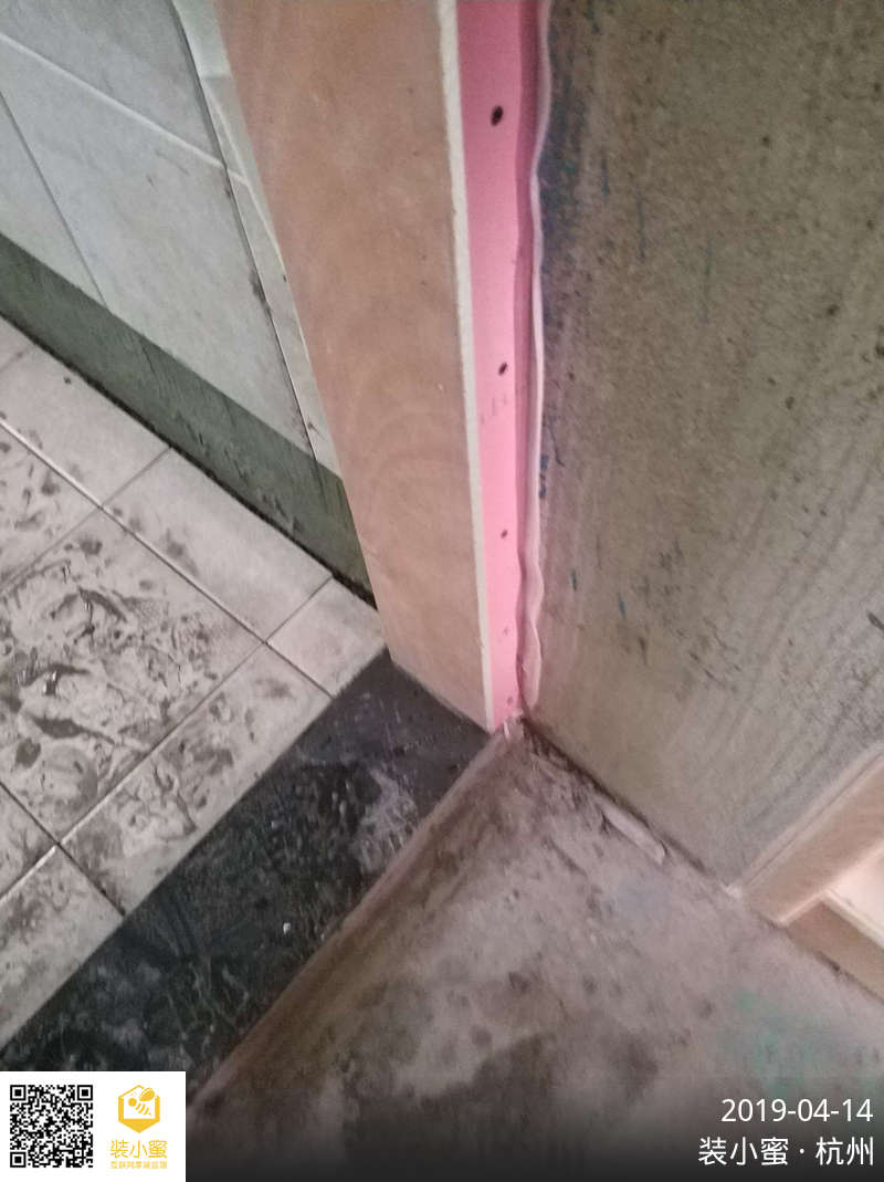

门洞两侧墙面垂直偏差符合要求
湿区地面砖坡度符合要求

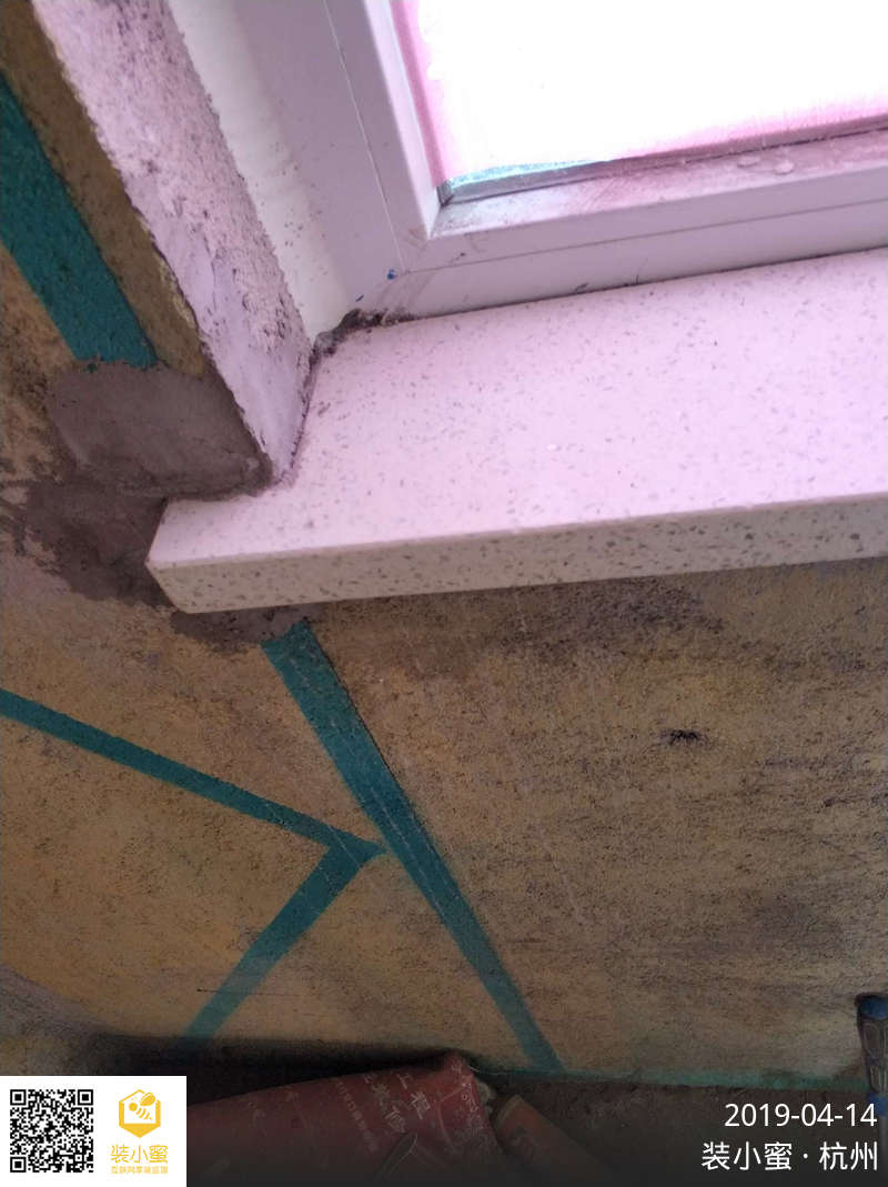

木饰面板粘贴施工符合要求
木饰面板花色符合要求
