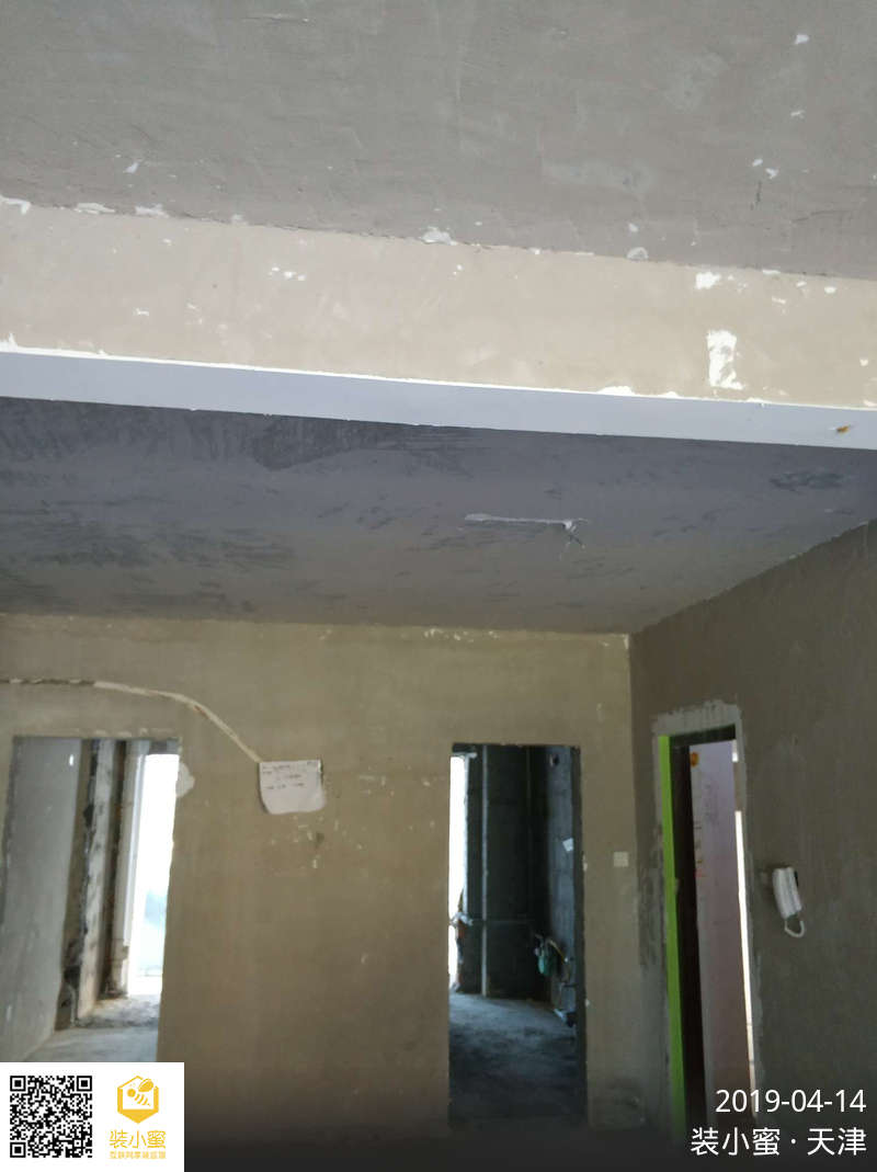

现场拆除施工已完成。

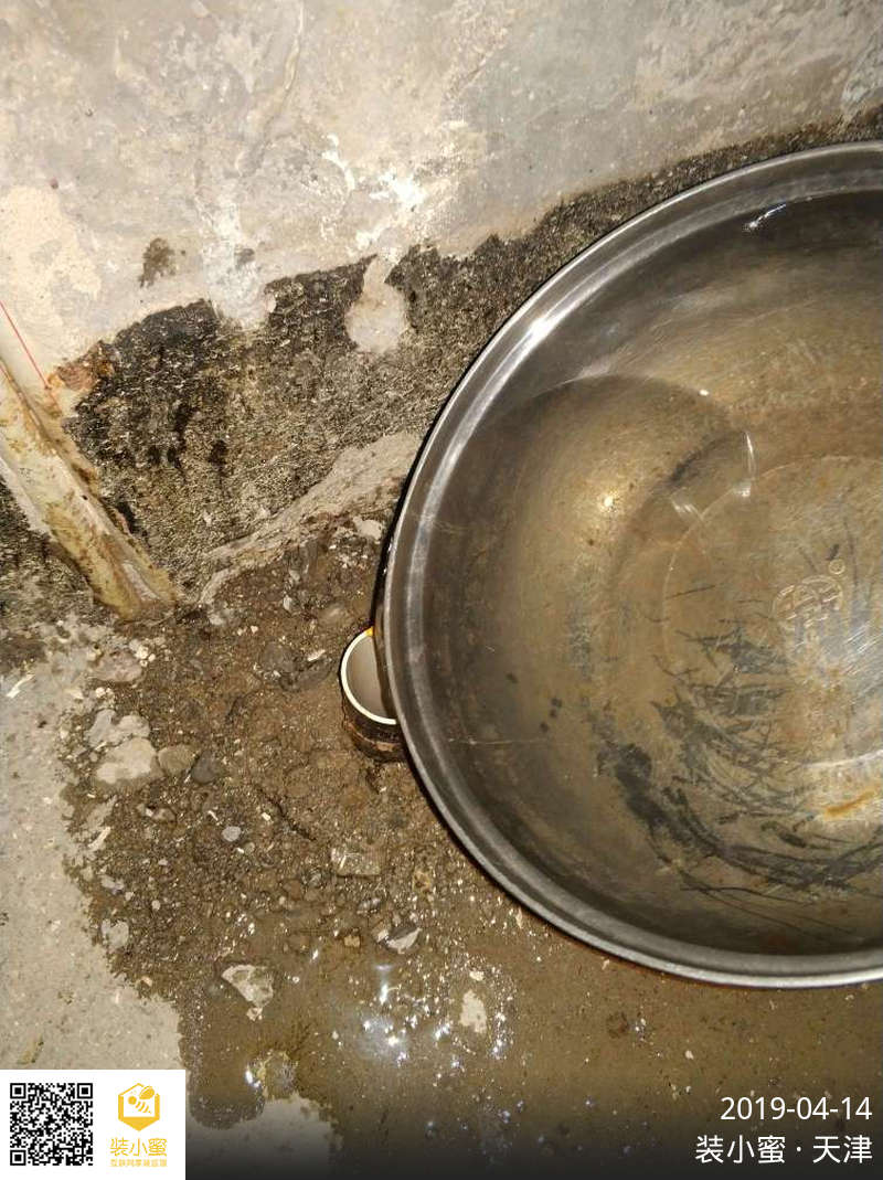

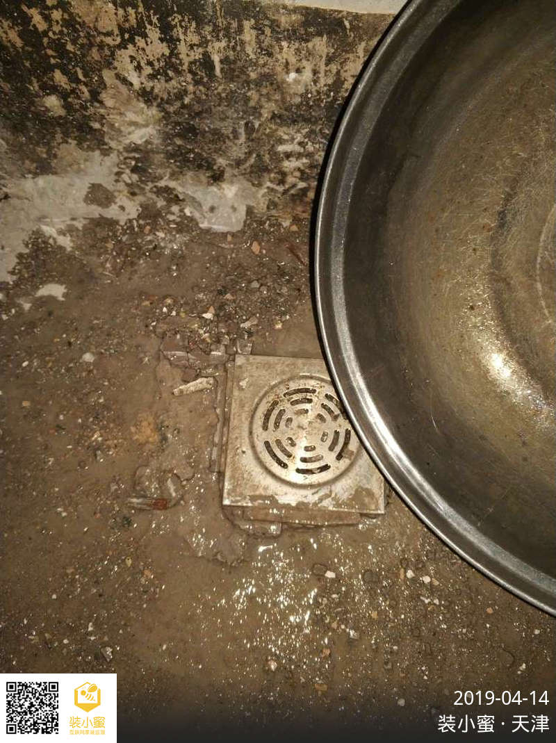

①主卧顶面及墙面有渗漏现象,建议先找其原因联系物业处理。
②主卧顶面有开裂现象,建议用防水封闭后再贴绷带,修补处理。

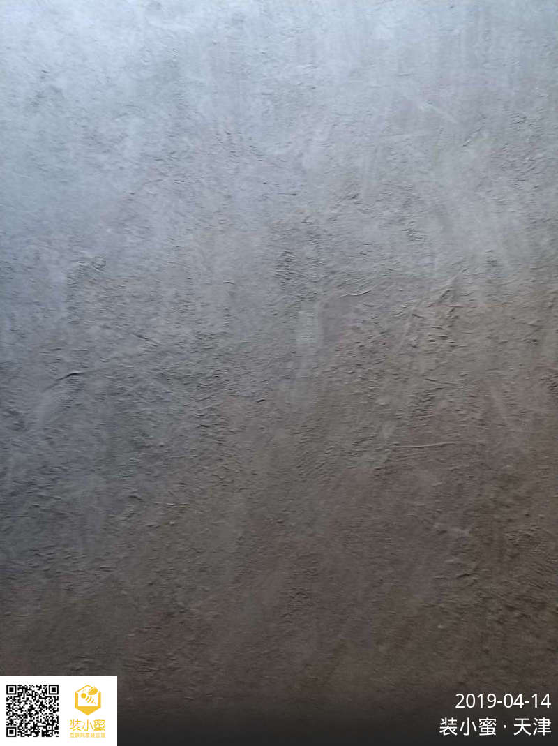

③部分墙面阴阳角有不平整现象,需后期油工施工时,修正处理。
④原装修有遗留木楔、铁胀管等,需要处理。
⑤部分窗户开启操作不顺畅,需联系窗户厂家修理。
⑥部分墙面有明显贯穿裂缝,建议用纸绷带处理后再挂网处理。
以上问题我以向施工方传达告知。

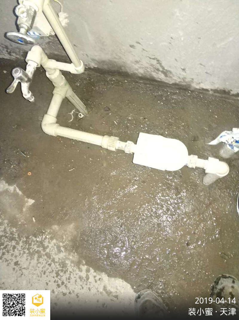

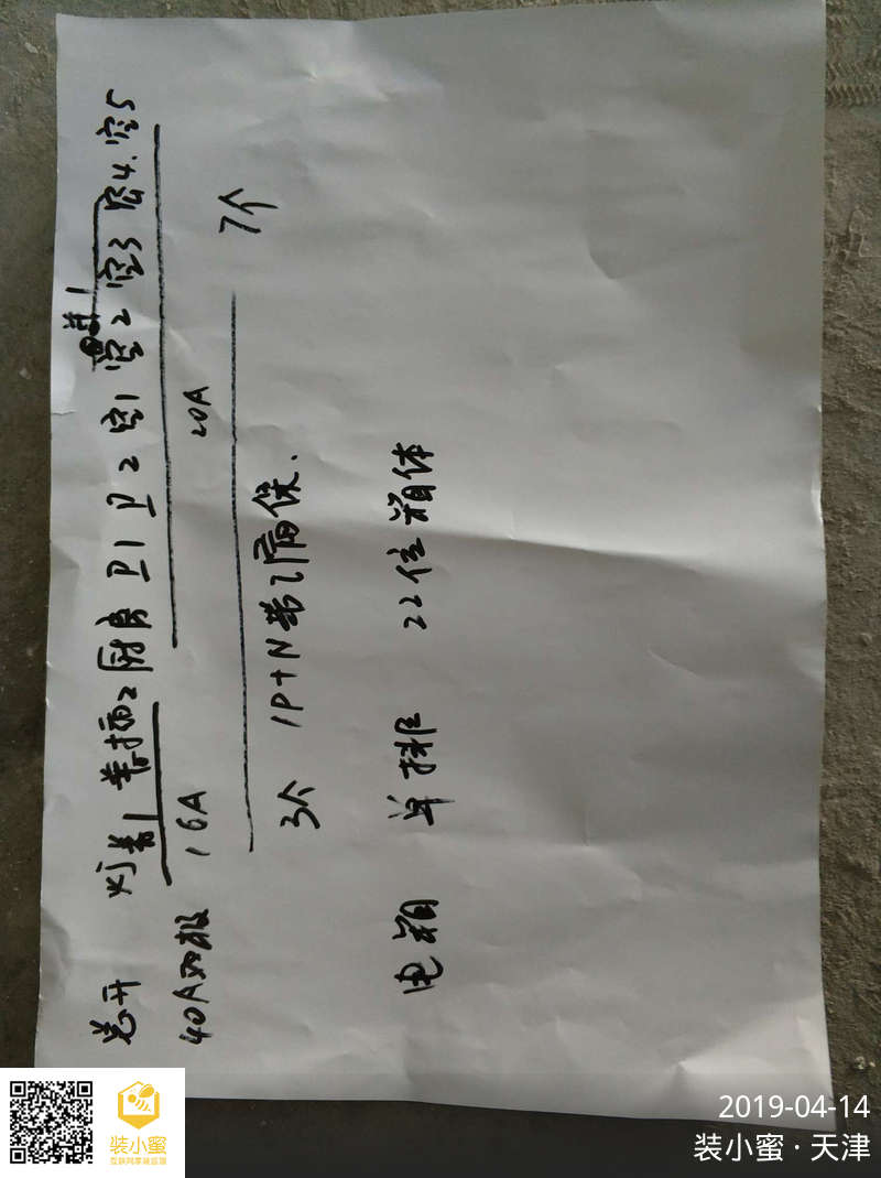

部分插座灯可换线处理,减少开槽费用。由于面积大建议普通插座走两回路,次卧及书房空调可走一回路。厨房卫生间及空调处4平方线,其它2.5平方线,水电位置确定后原进行预估,最后实际测尺,不超约定的10%

强电箱回路配置图已经交待
技术交底文件已交给施工方并明确主要要求

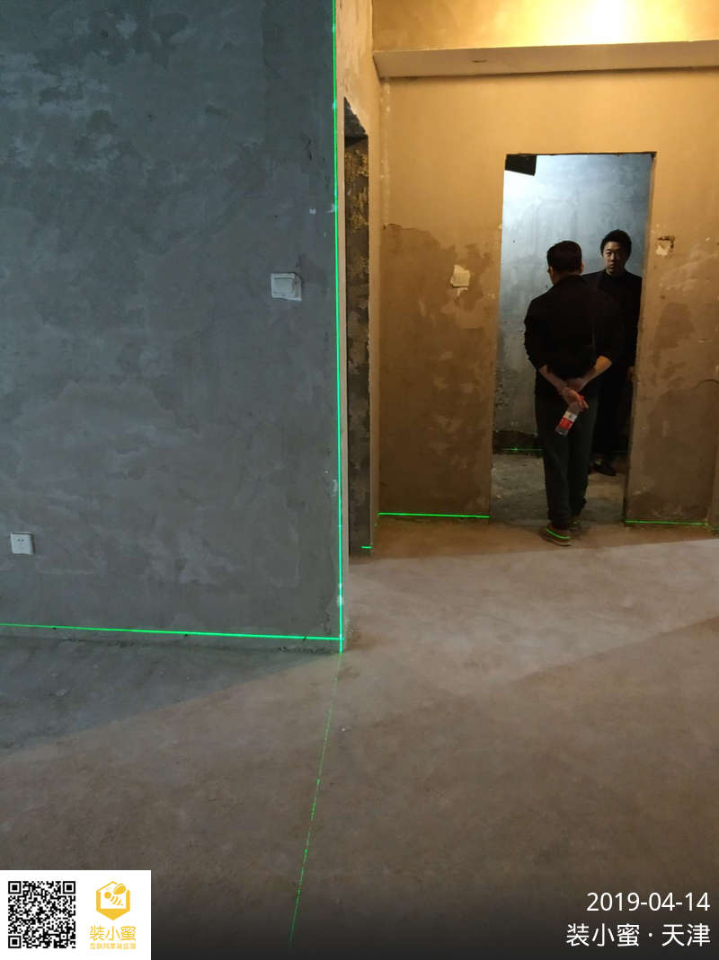

门洞口墙体(两侧)垂直平整符合要求
