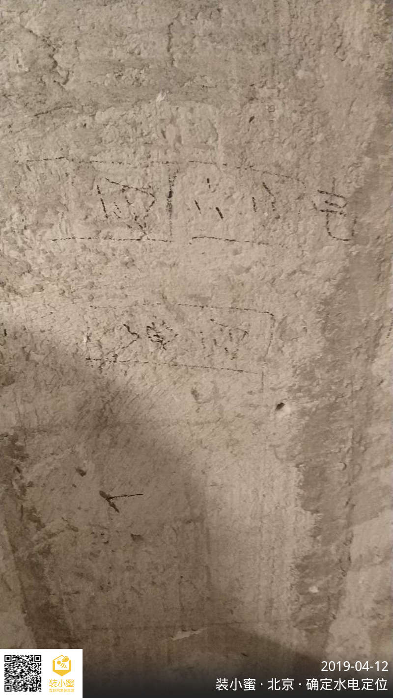

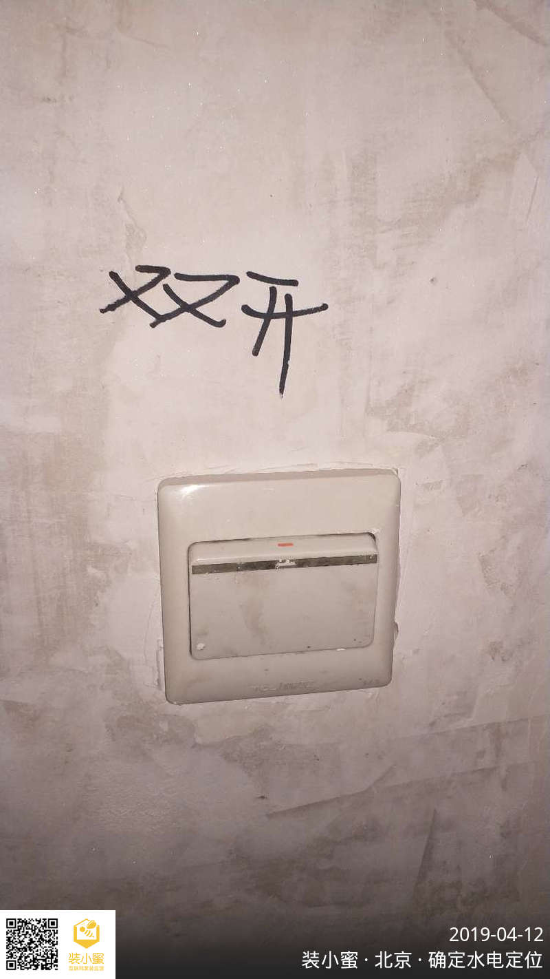

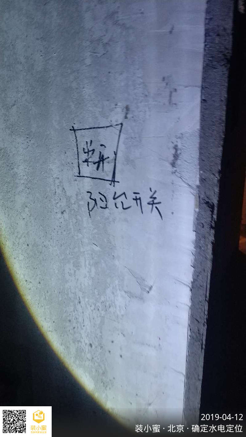

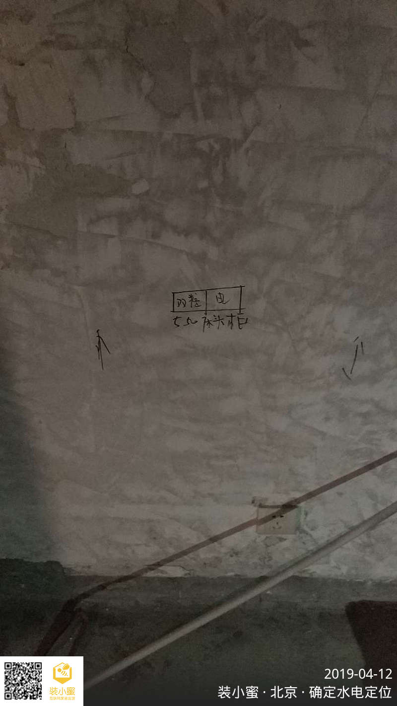

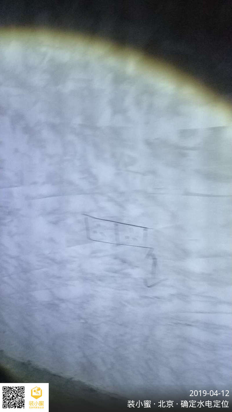

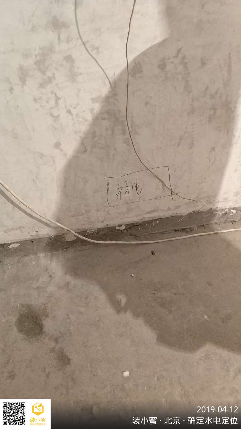

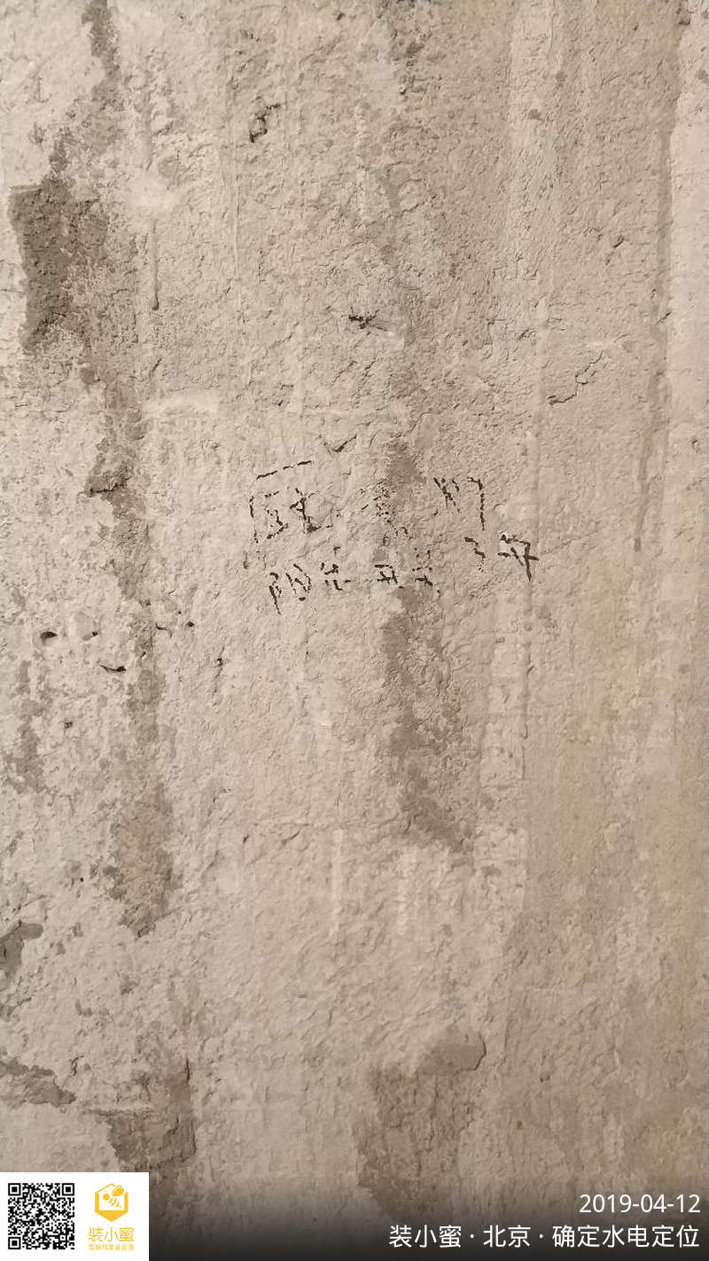

现场拆除施工己完成,地面砖已铲除,厨卫墙砖地砖已铲除,客户设计师现场确认水电位置,强弱电箱位置已确认,暖气改动方案已明确,厨房水电点位厨柜出图施工。
卫生间拆除后,检查一下水管堵塞,墙面地面局部空鼓,重新铲除会产生增项,建议和工长沟通,配重墙拆除,建议保留配重墙,不破坏原房结构,阳台顶面不平,建议和窗户厂家沟通制作方案。墙顶面腻子层铲除不彻底,厨卫墙面漆面末铲除,建议重新铲除到原基层,
水电开槽横平竖直,厨卫水电走顶,新建墙植筋挂网,安全文明施工。
