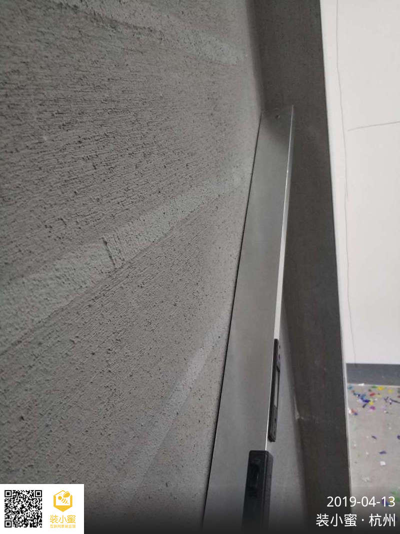

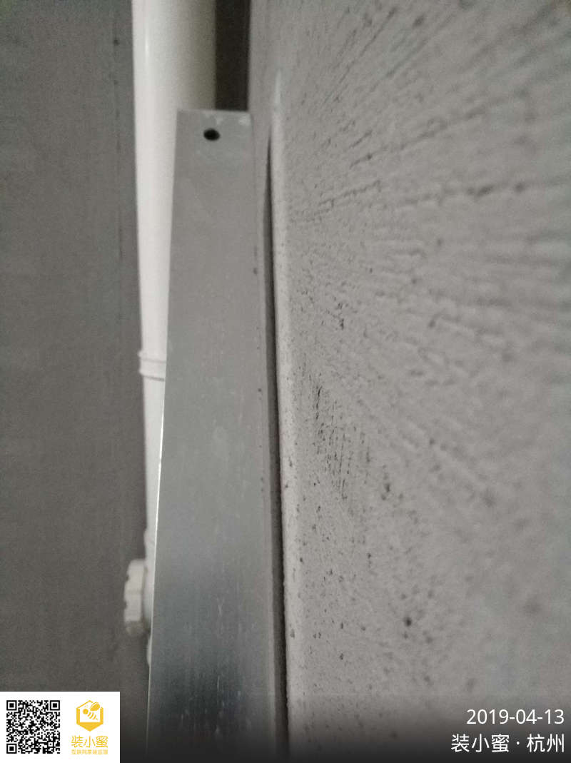

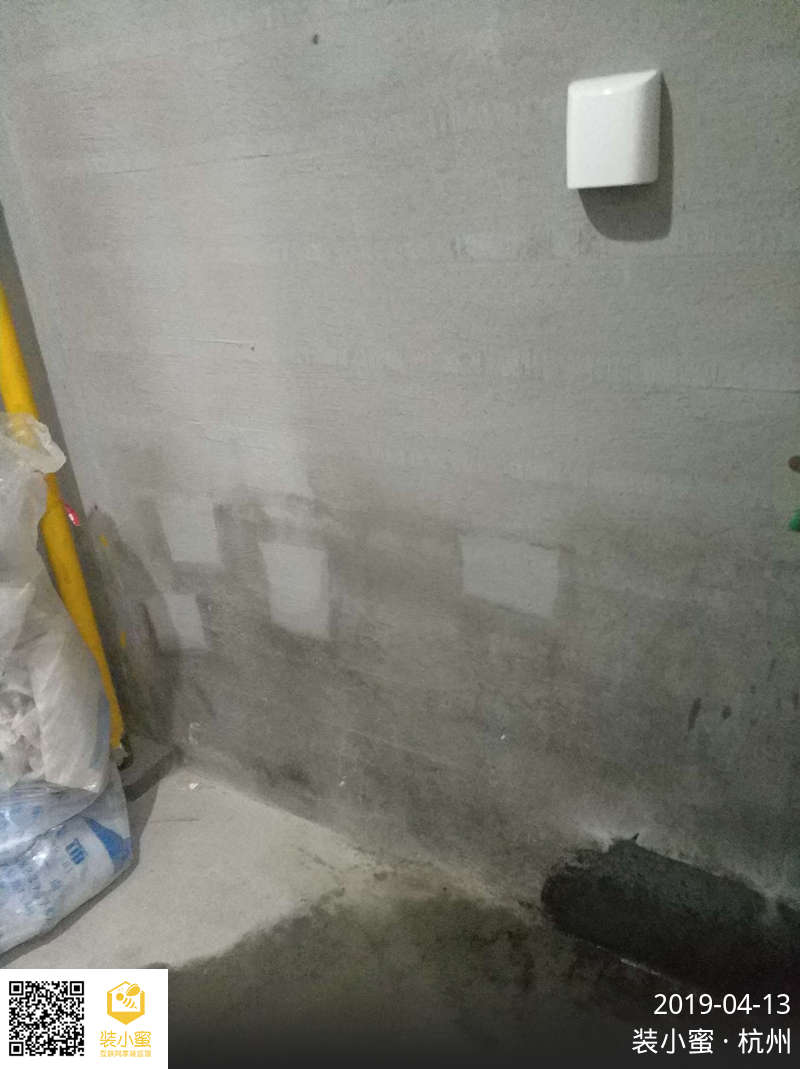

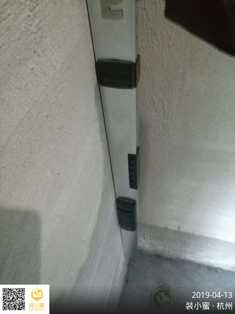

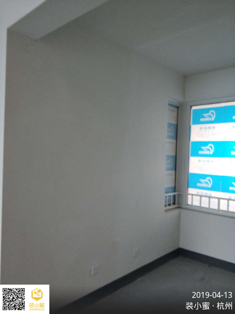

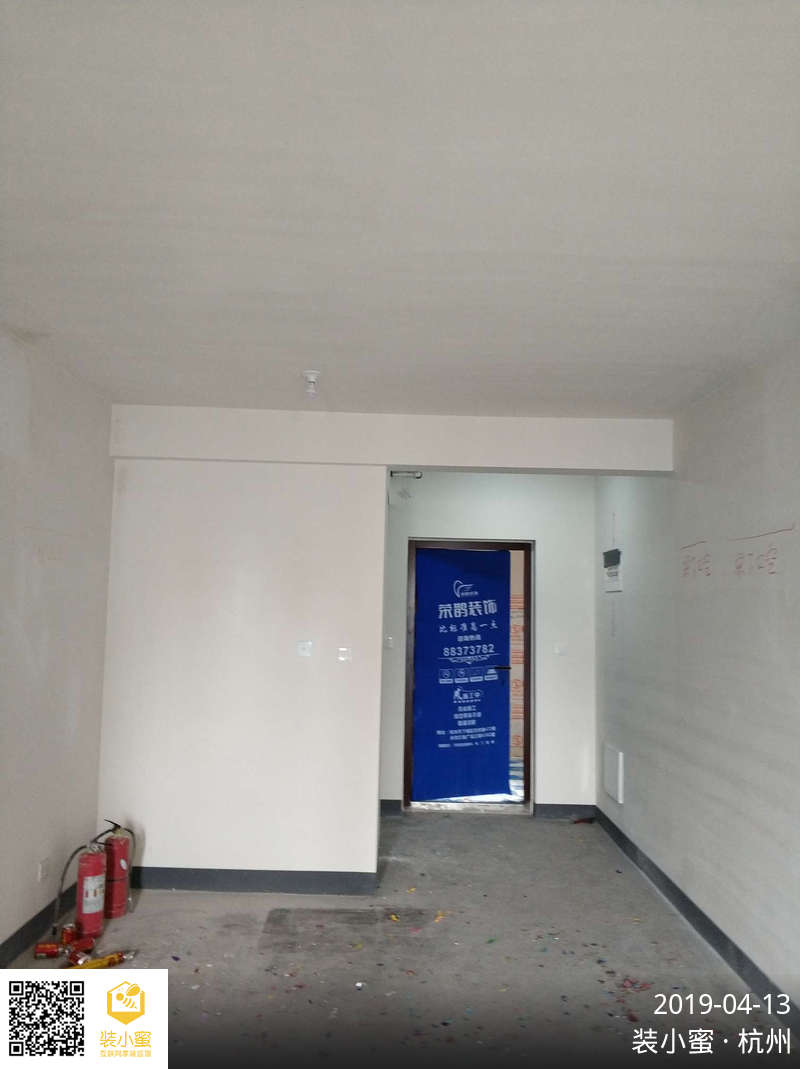

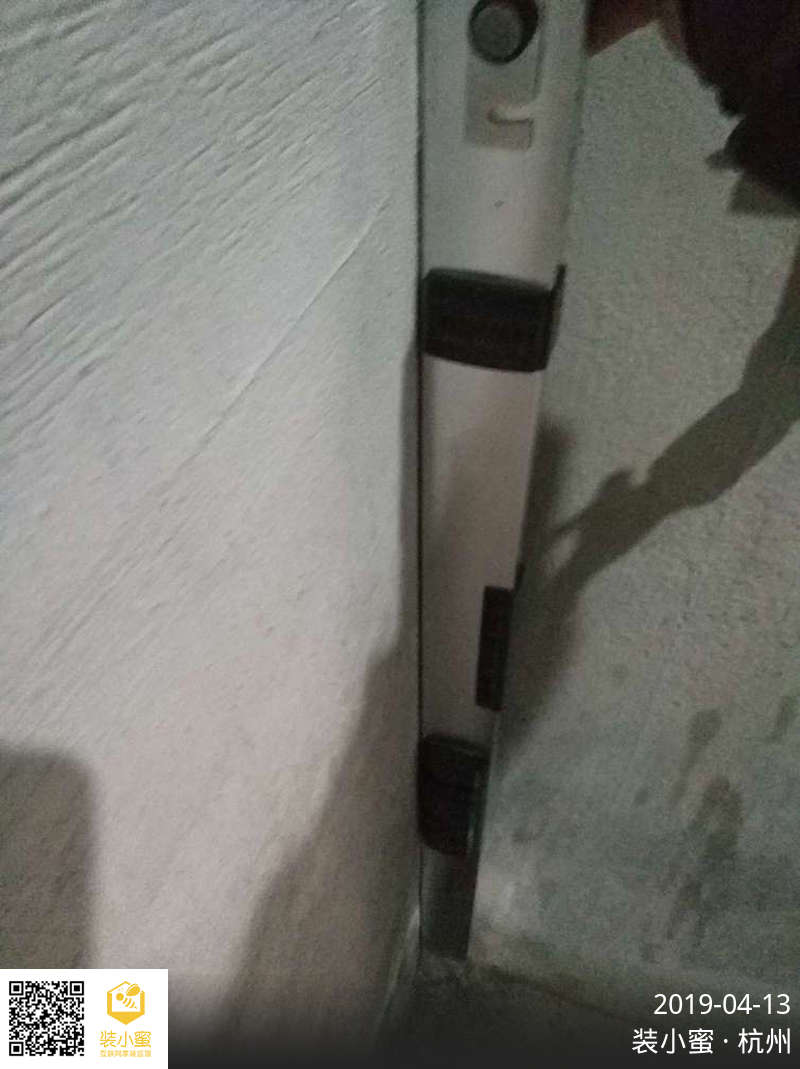

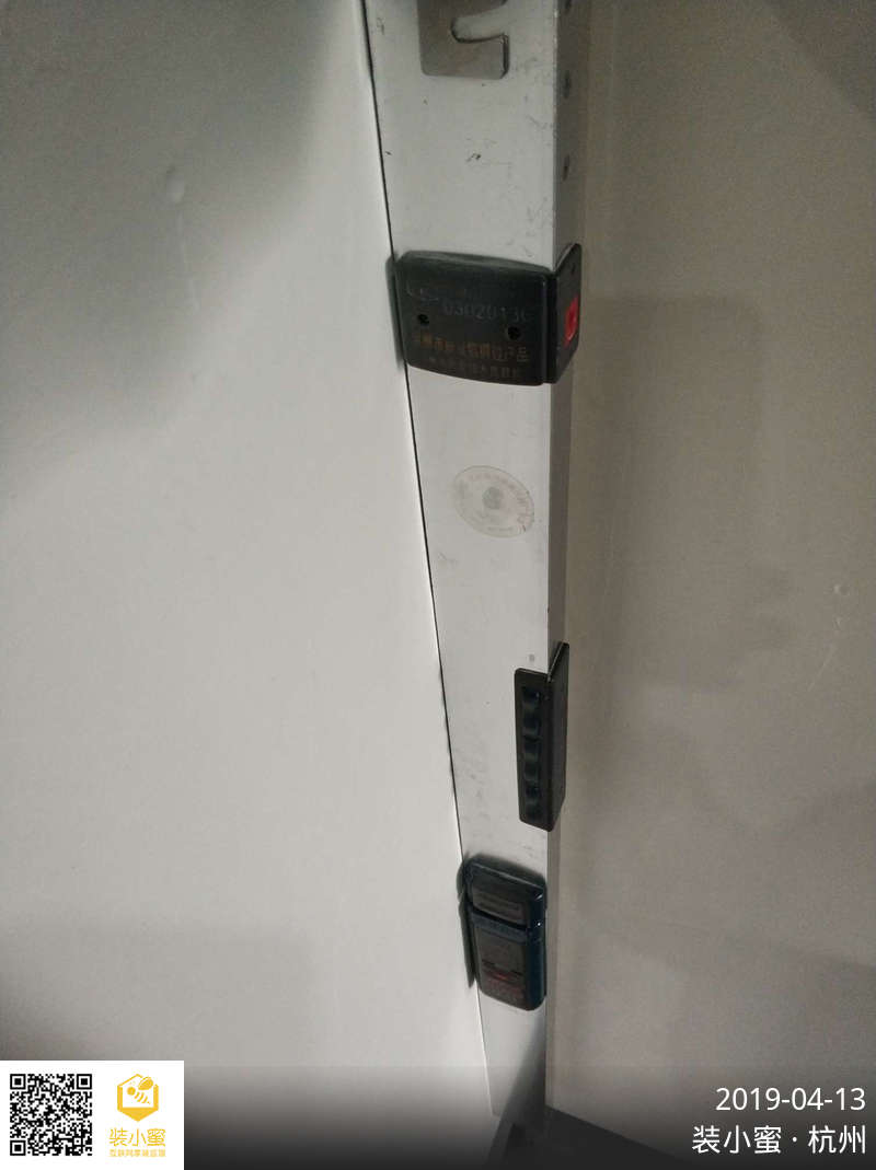

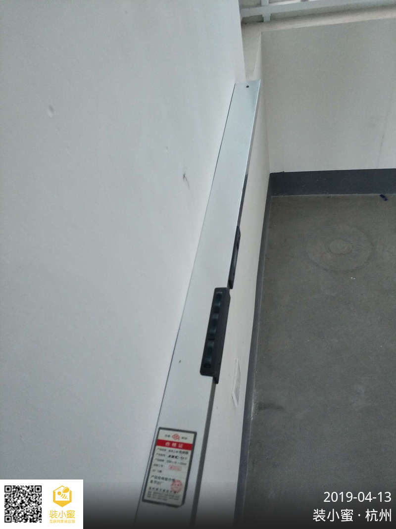

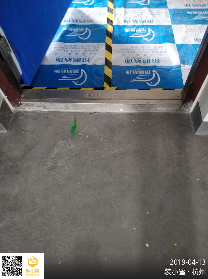

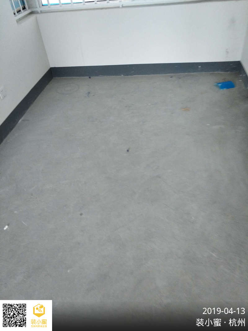

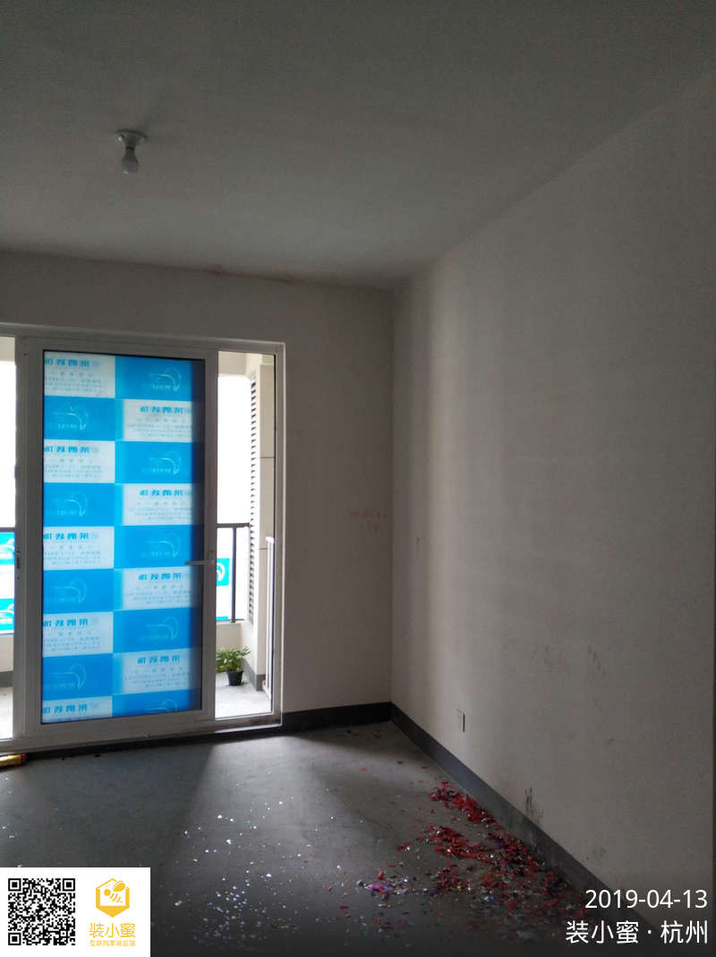

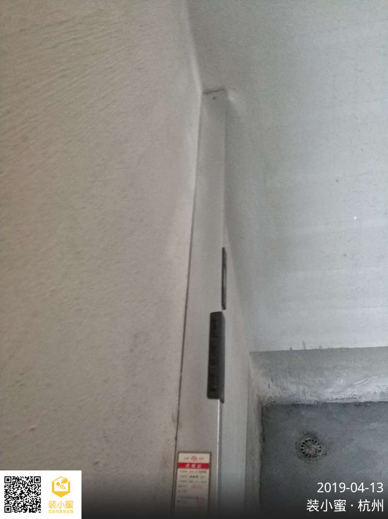

1/厨房窗以下墙,垂直度偏差大,需要加强修补水泥沙灰处理。
2/餐厅墙面有空鼓3处,以做标记。

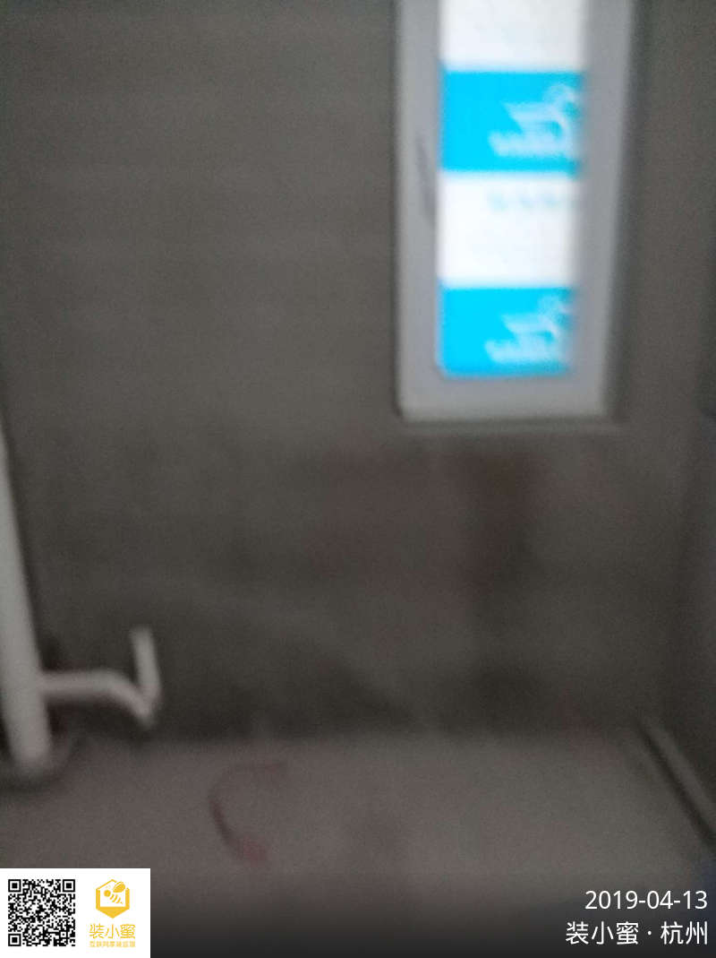

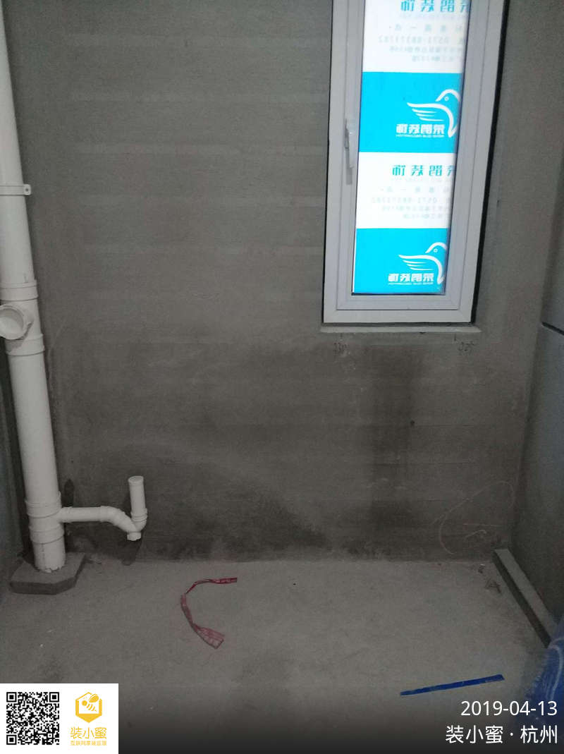

3/次卫马桶边墙角与地面有空鼓3处,以做标记。

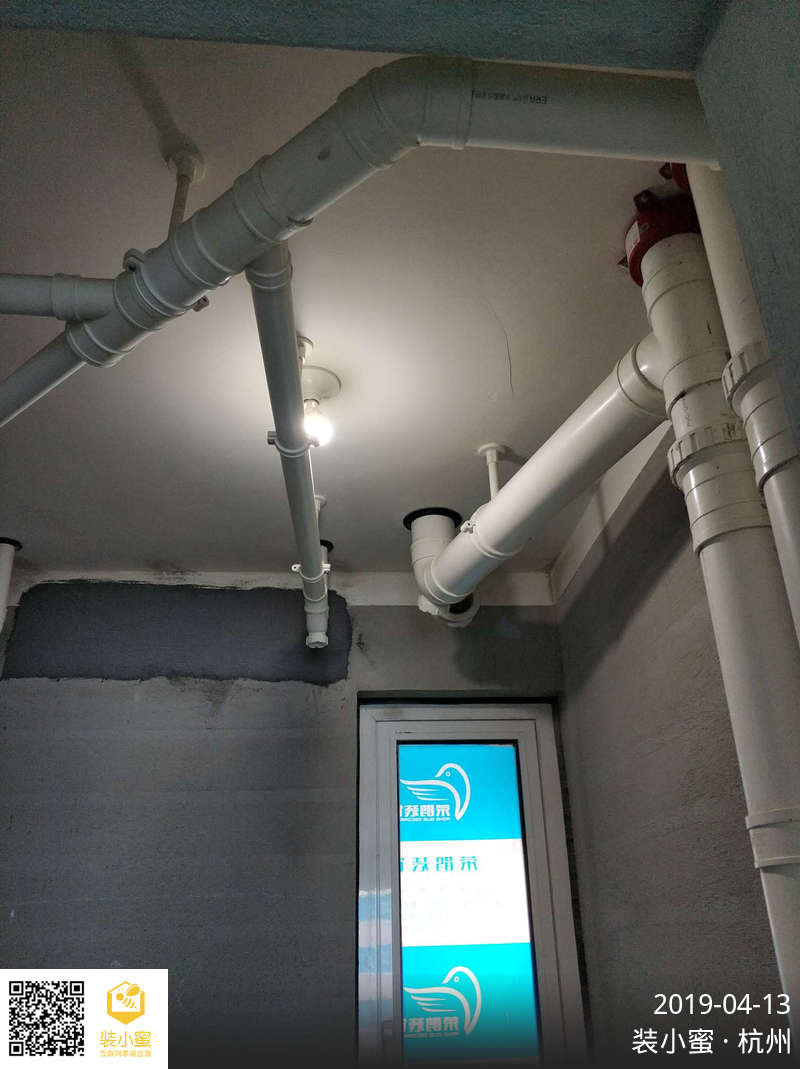

4/主卫进门左边墙面垂直度偏差大,需要加强修补水泥沙灰处理。

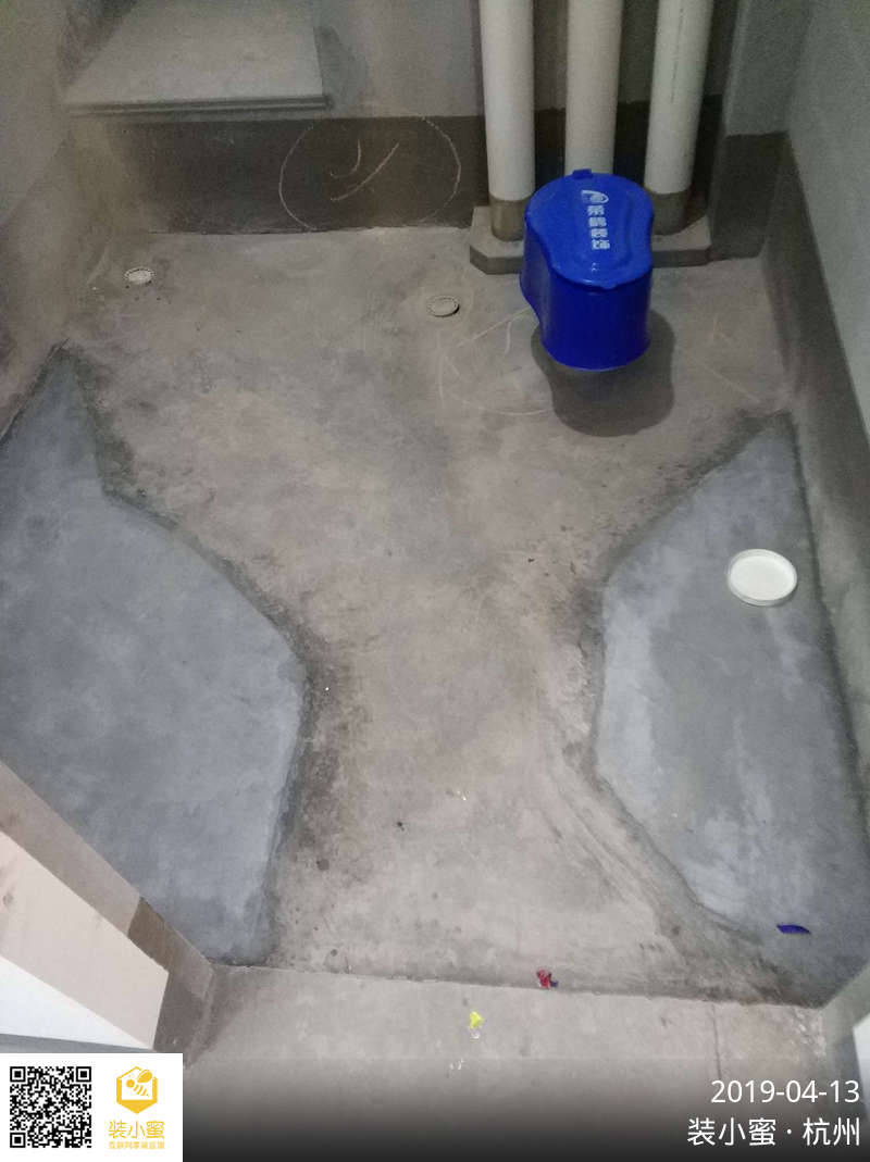

5/主卫地面靠主水管道根部有空鼓1处,以做标记。

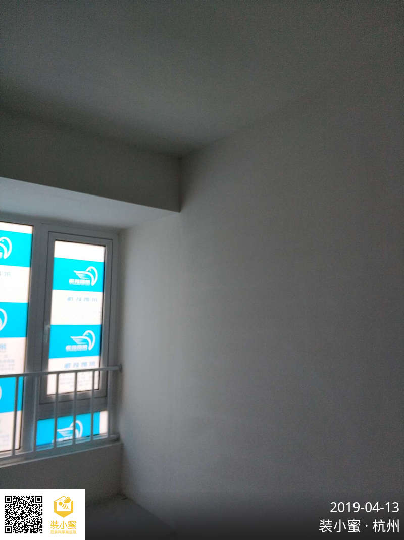

6/次卧室窗户左边墙面有空鼓1处,以做标记。

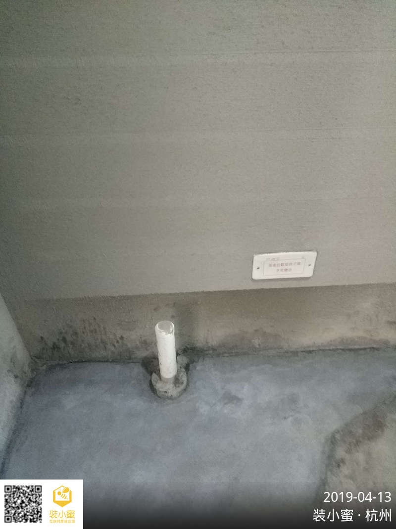

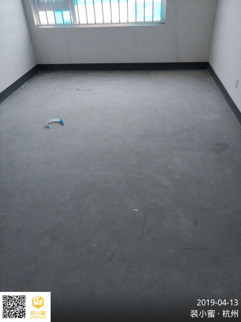

7/阳台地面有空鼓1处,以做标记。
以上问题现场以告知客户。

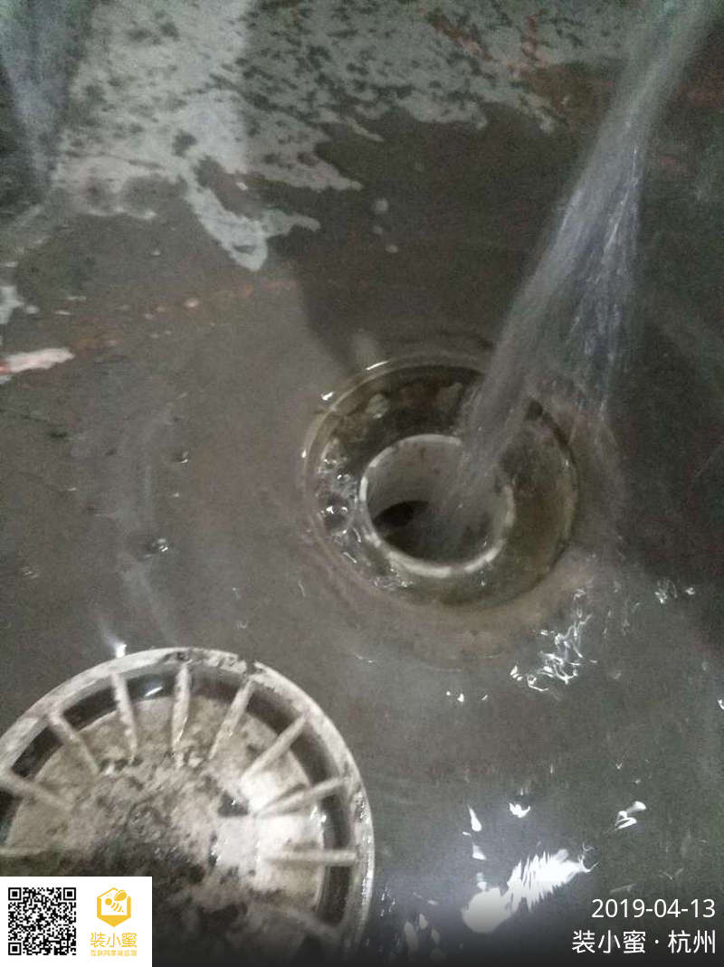

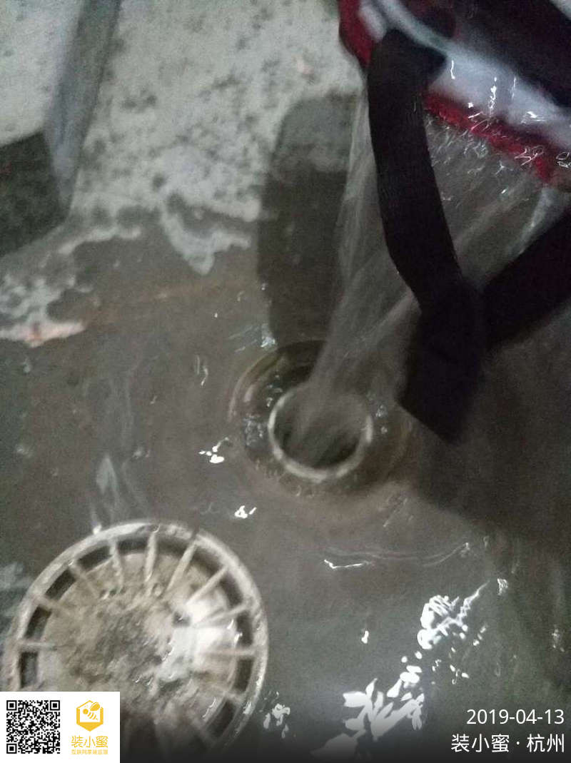

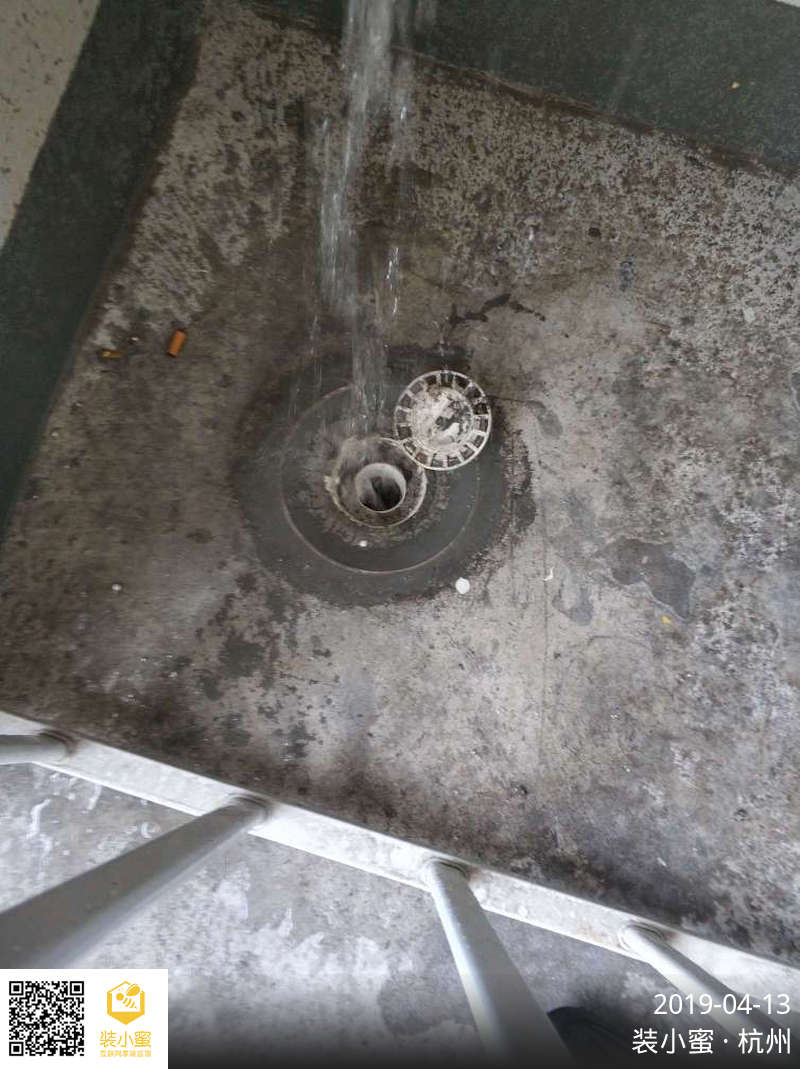

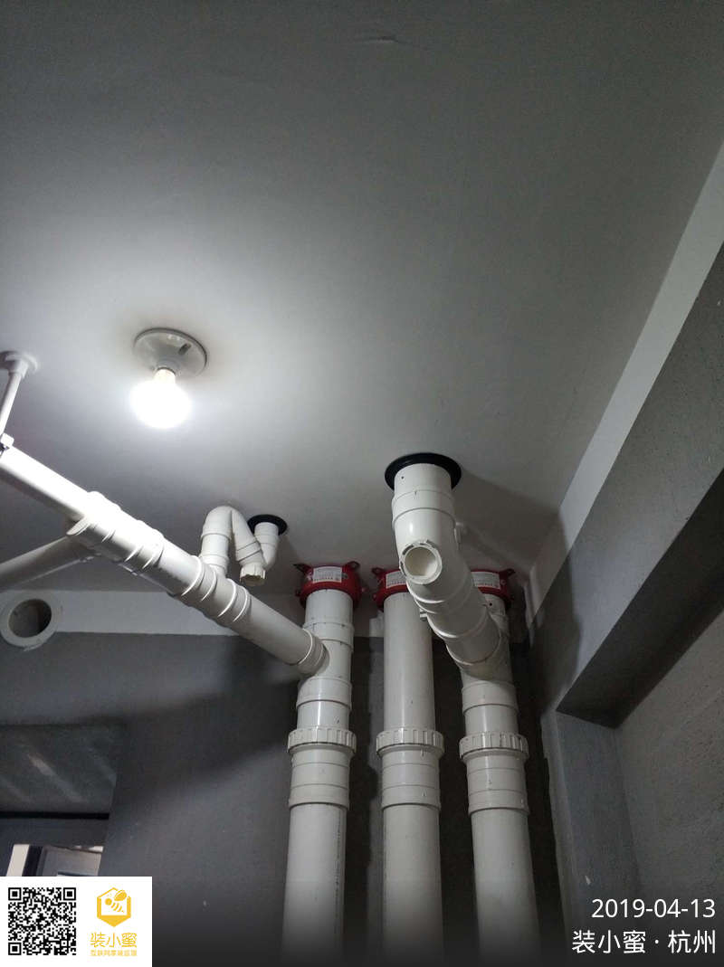

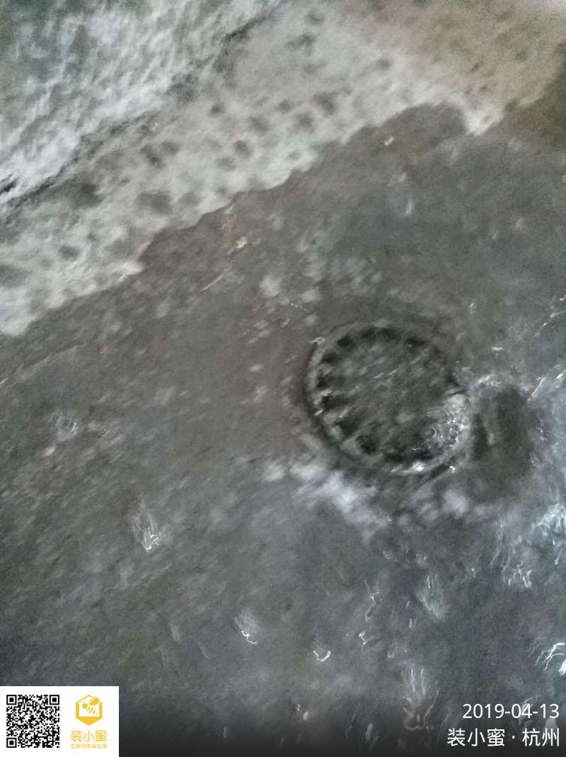

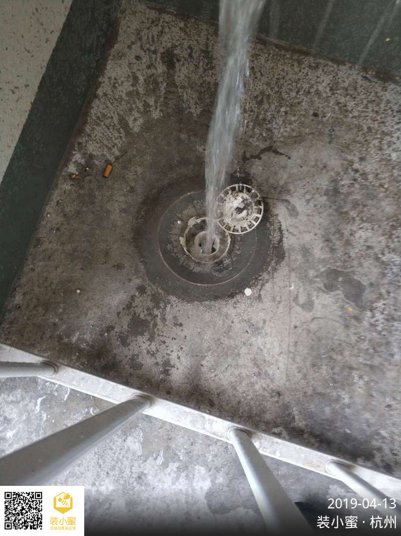

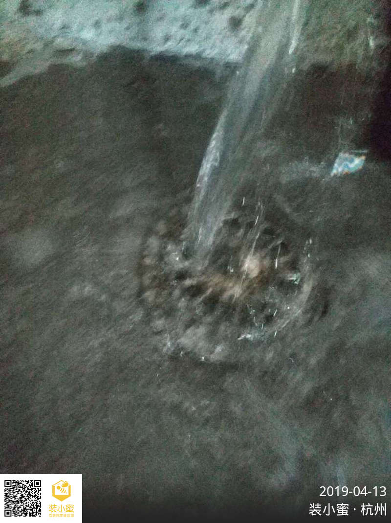

在拆除前告知拆墙师傅在拆墙前地漏堵塞起来,避免堵塞。

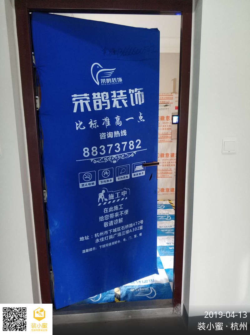

运垃圾前入户门门套注意保护避开碰伤划伤,下班前提醒师傅关水关电。

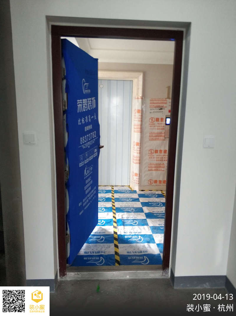

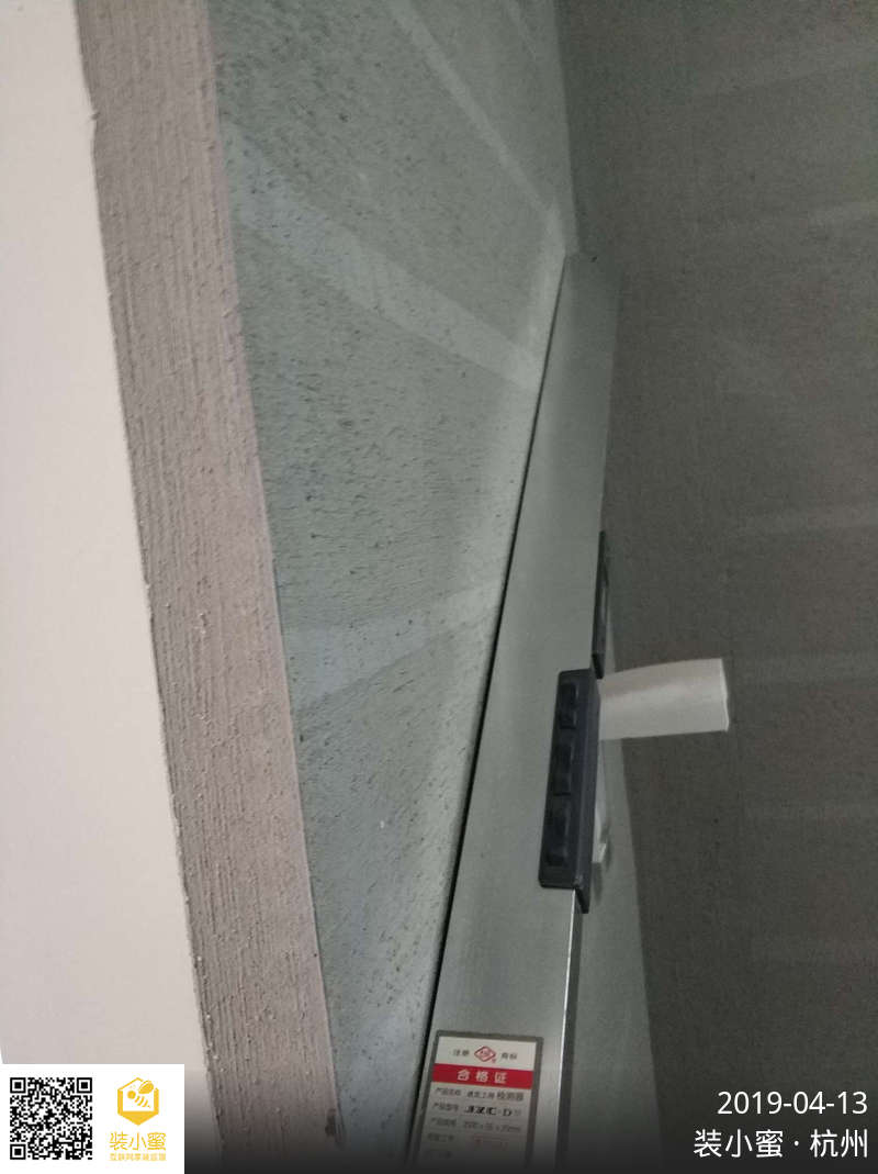

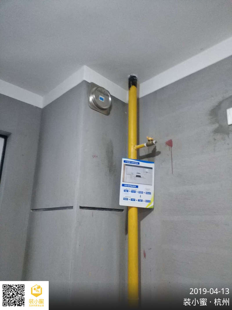

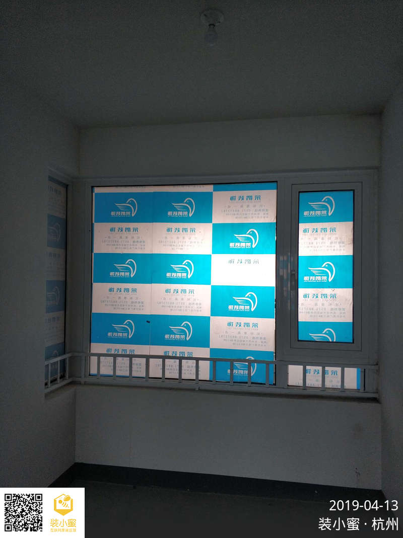

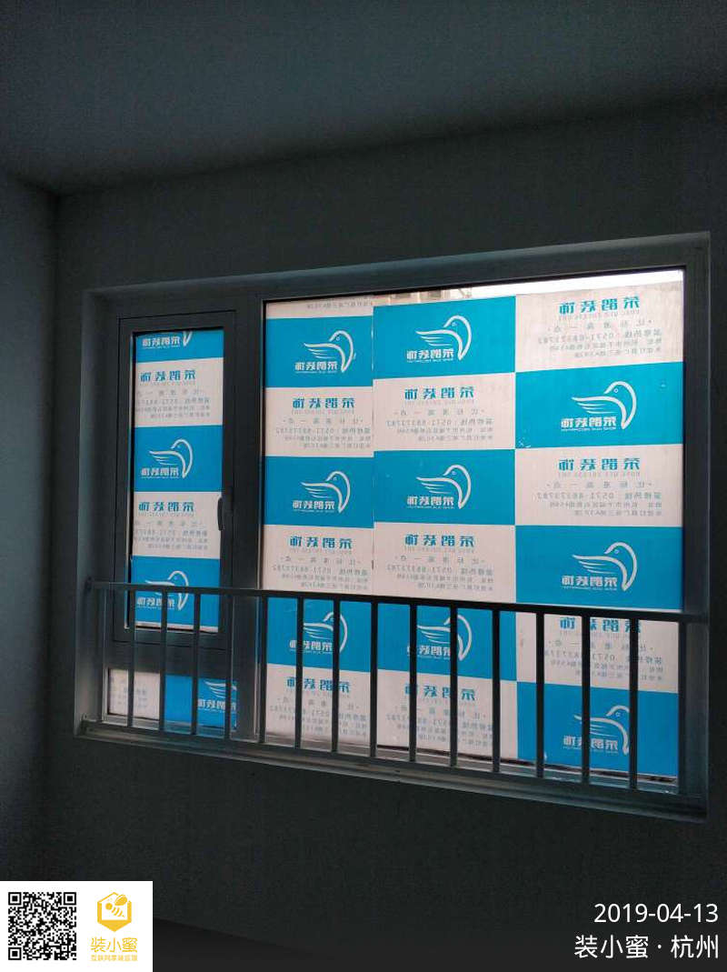

门洞口垂直平整符合要求
符合标准:28项

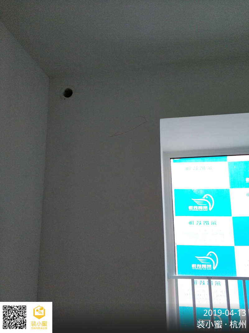

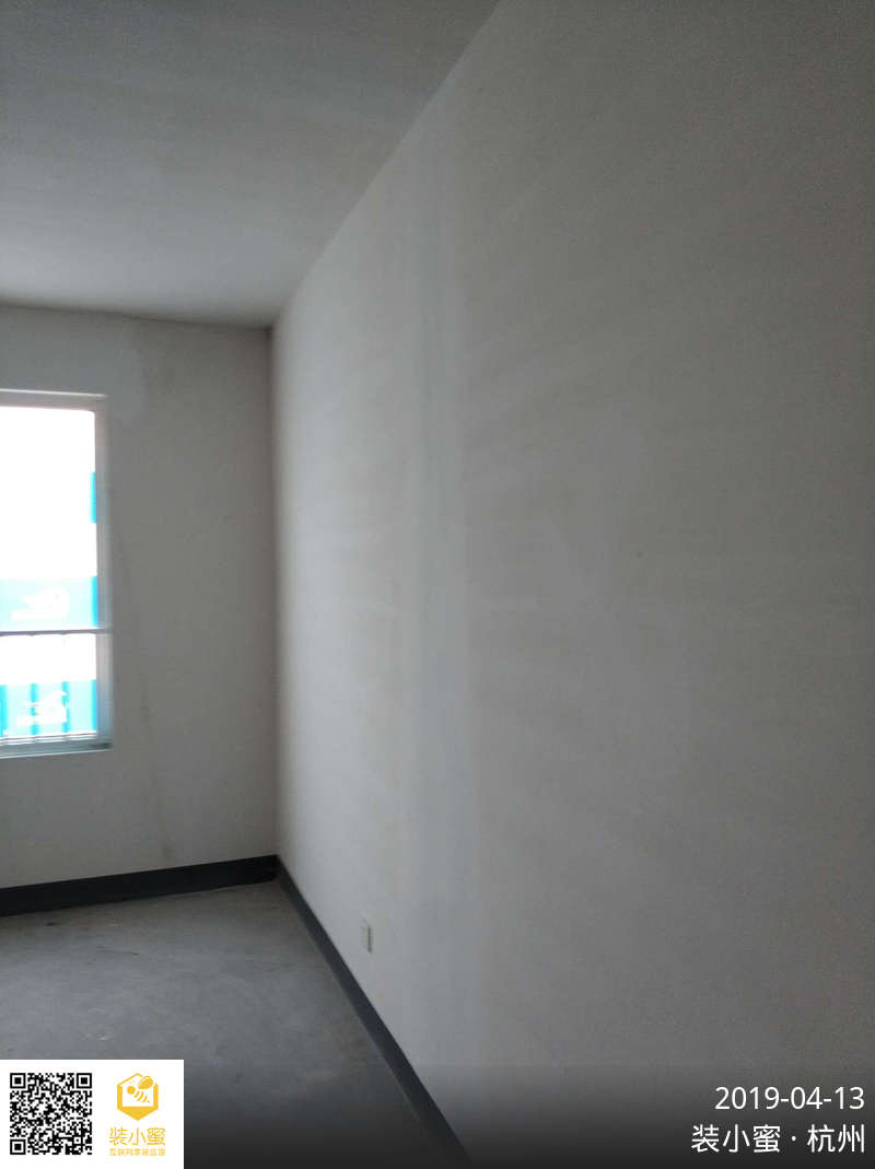

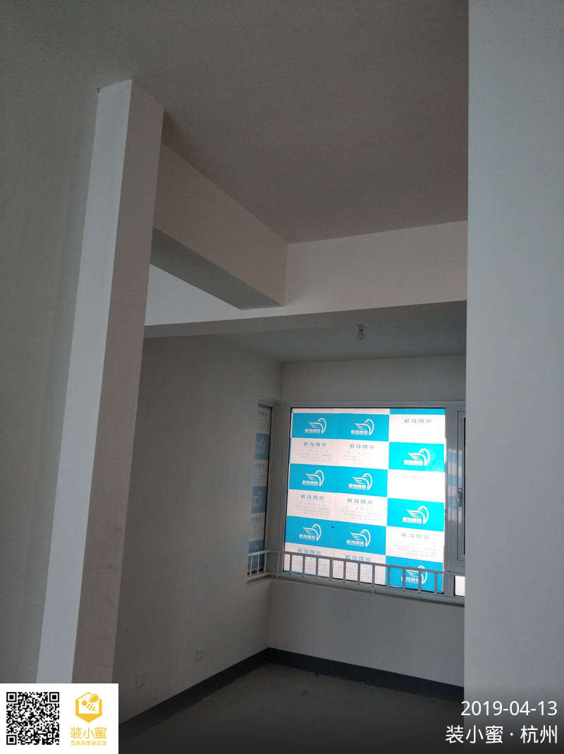

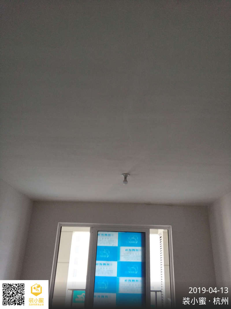

顶面表面经目测,无明显开裂现象
顶面表面经目测,无明显不平整现象
经内部观察,顶面无渗漏现象
经内部观察,墙面无渗漏现象
墙体腻子表面牢固,平整
原装修时没有拆除承重墙体的现象
地面基层无空鼓开裂现象
地面基层牢固,无起沙现象

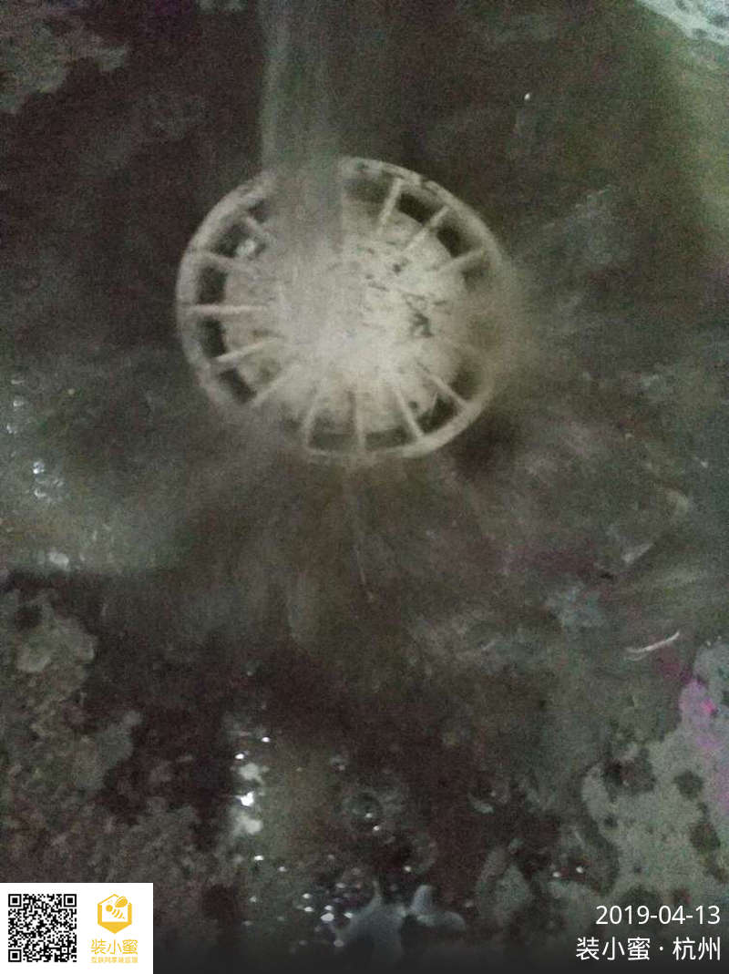

厨房、卫生间地面已低于外区域地面
防盗门安装牢固
门槛高度符合地面铺设高度要求

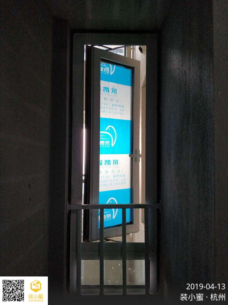

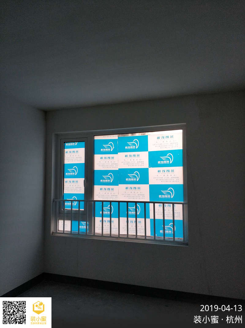

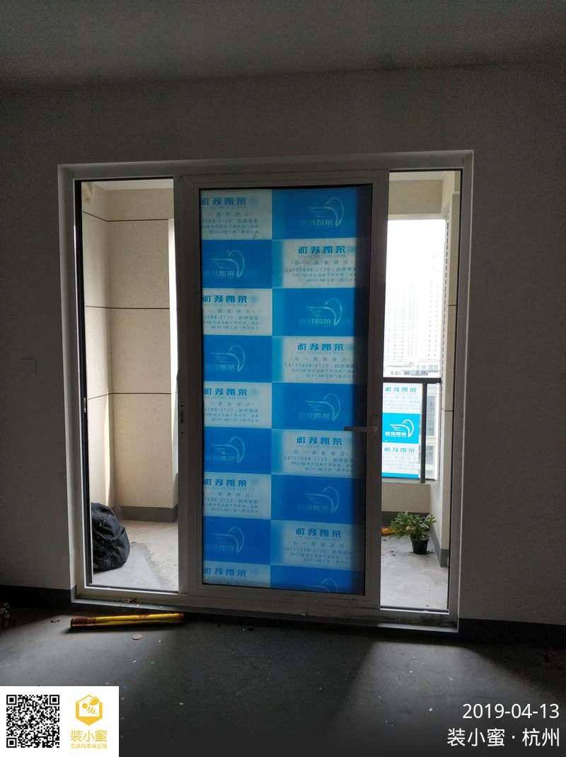

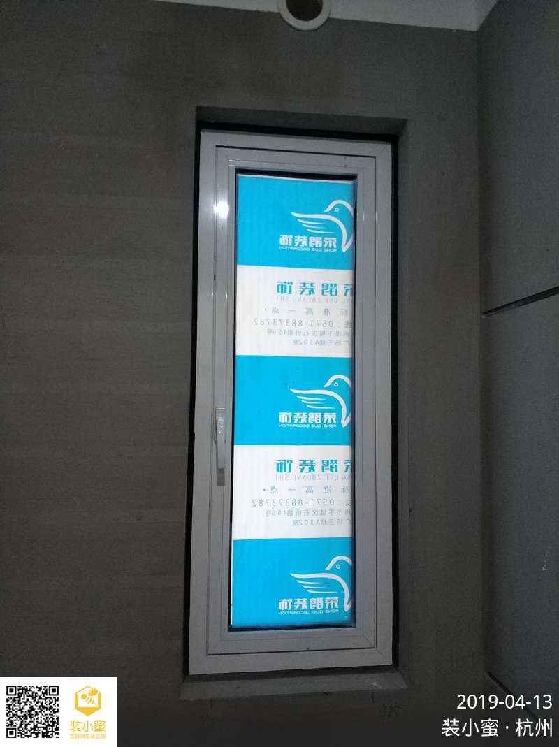

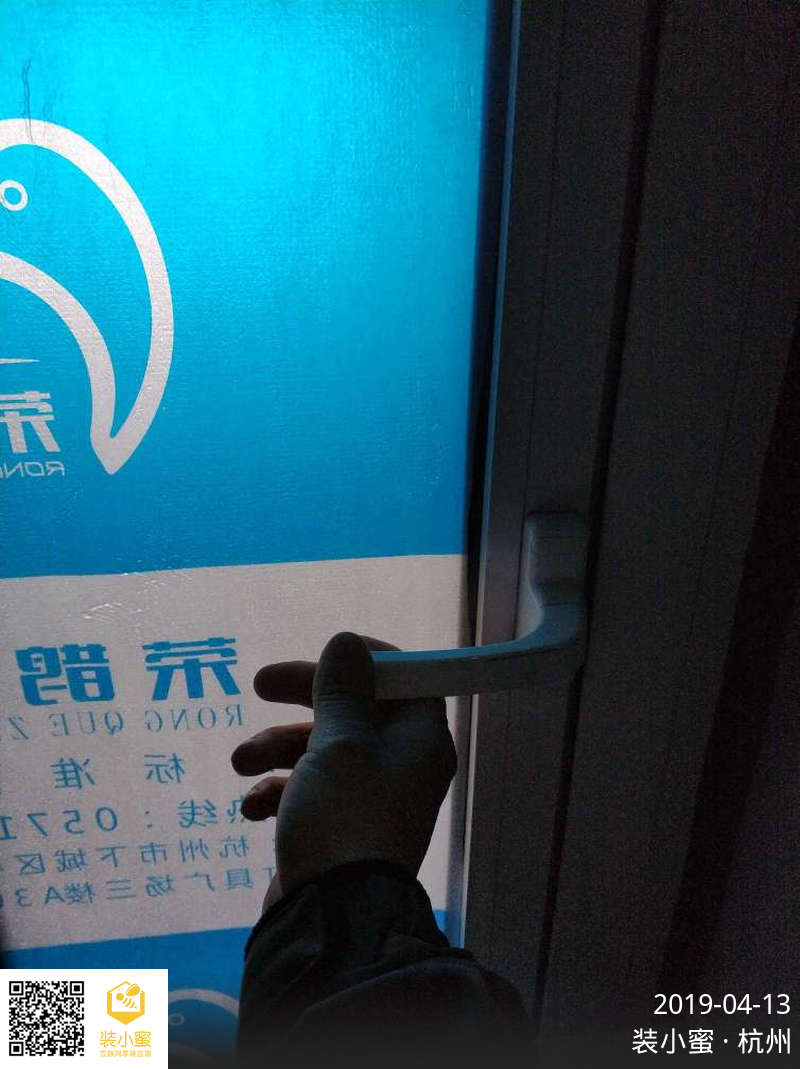

原窗窗框、窗户(玻璃)完好,操作正常
原门窗开启、锁止正常,把手完整

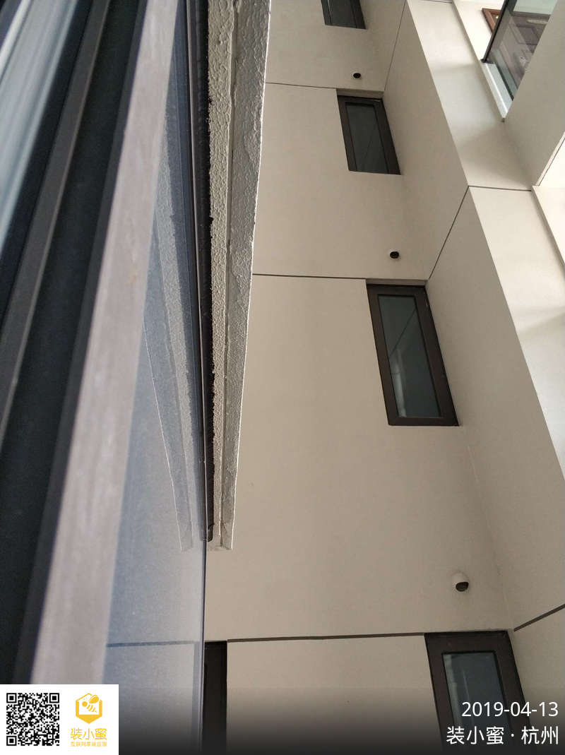

经内部观察,窗角无渗漏现象
窗户外侧滴水线完好

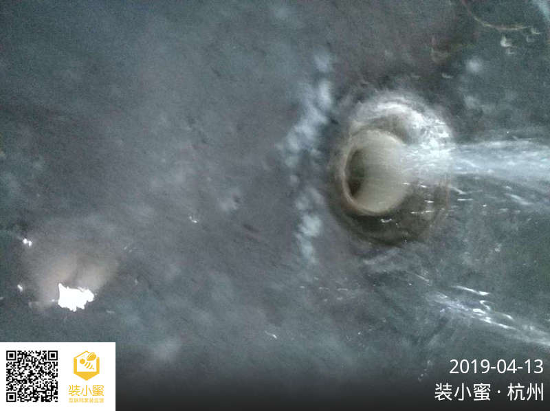

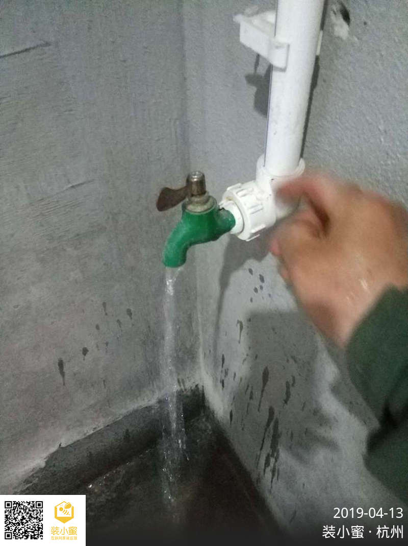

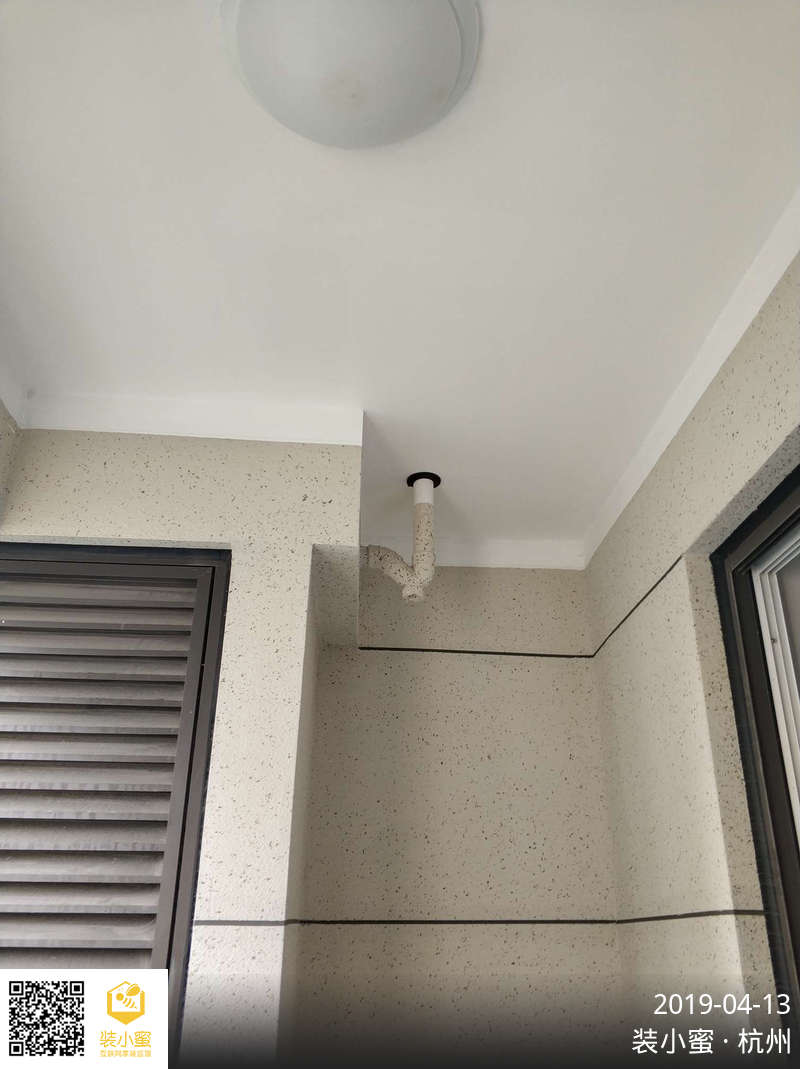

建筑水表、燃气设备配备正常

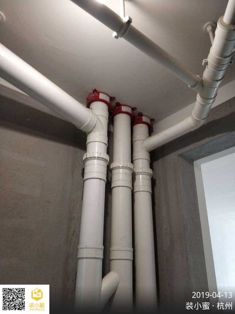

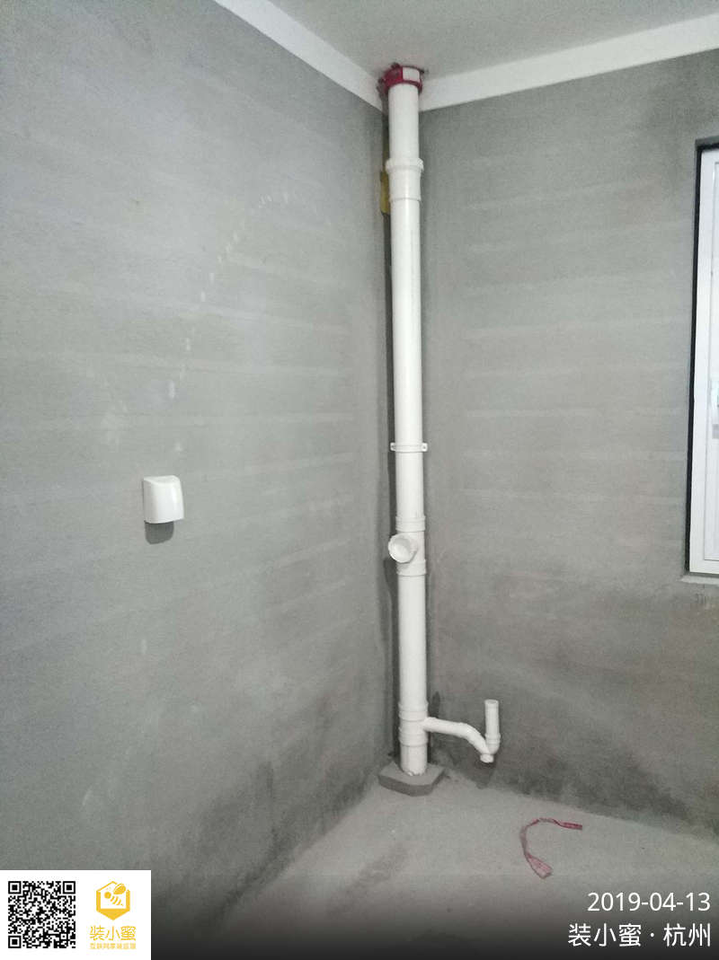

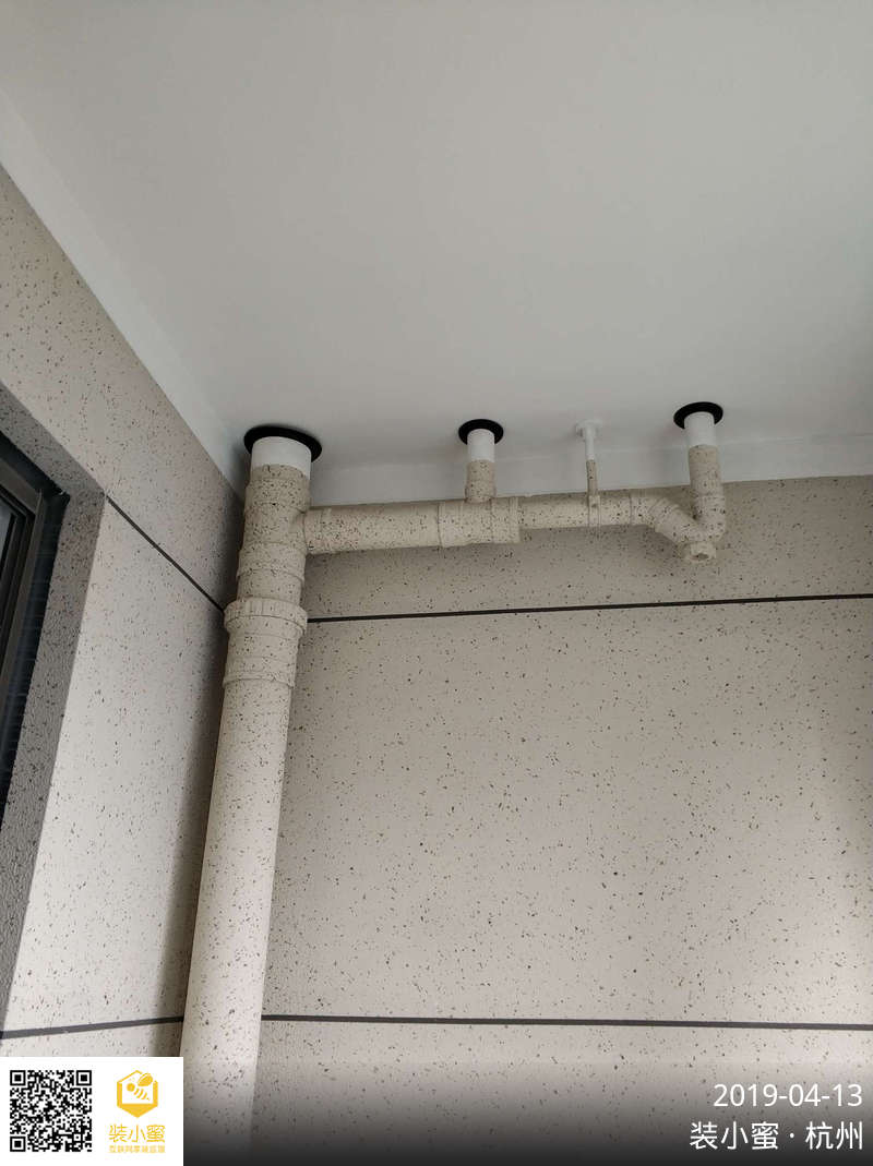

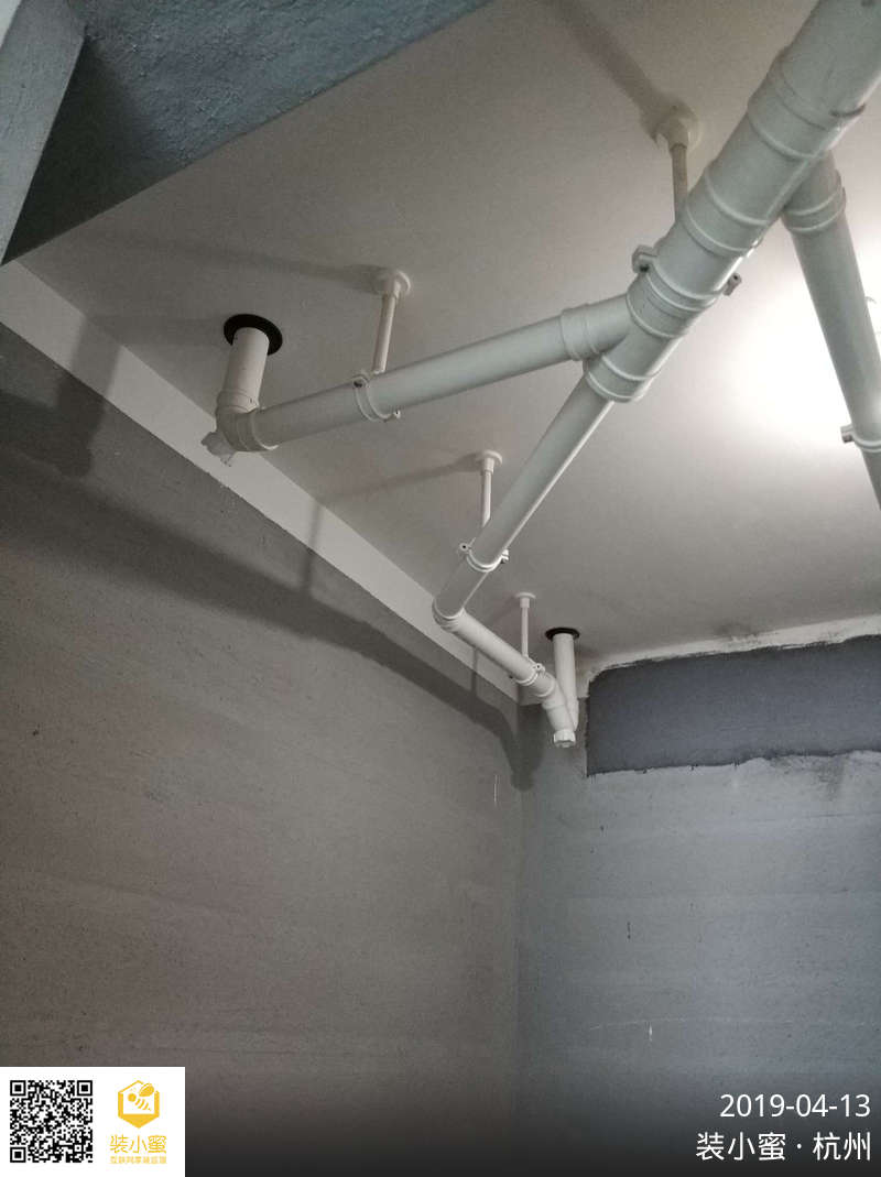

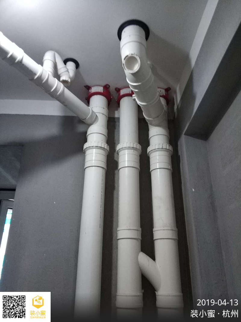

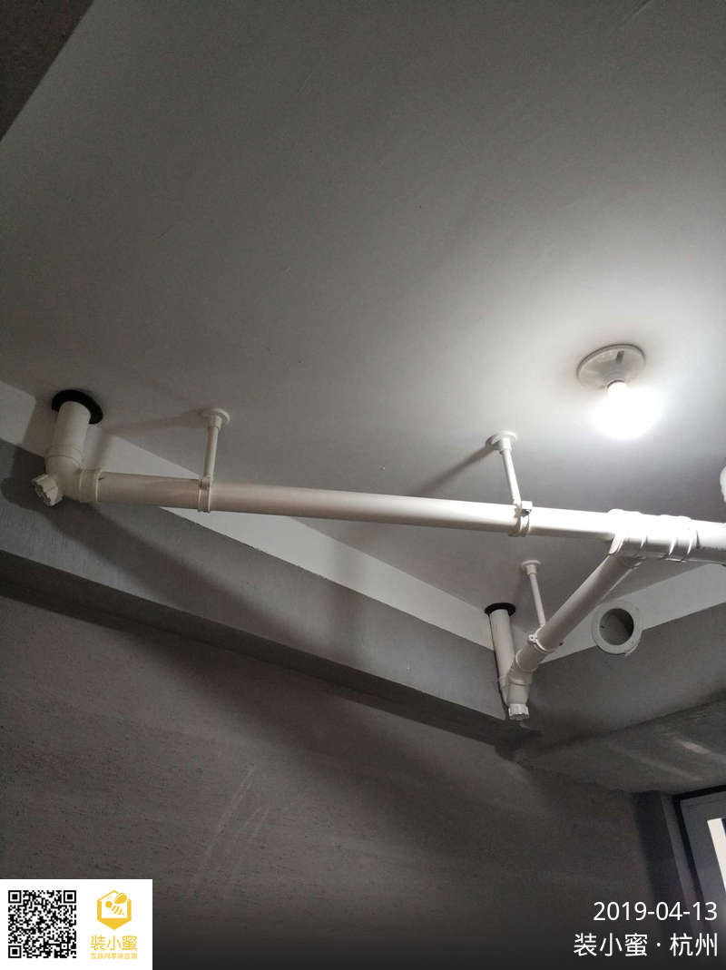

排水与排污管道已经分设
本建筑已经进行雨污分流排水

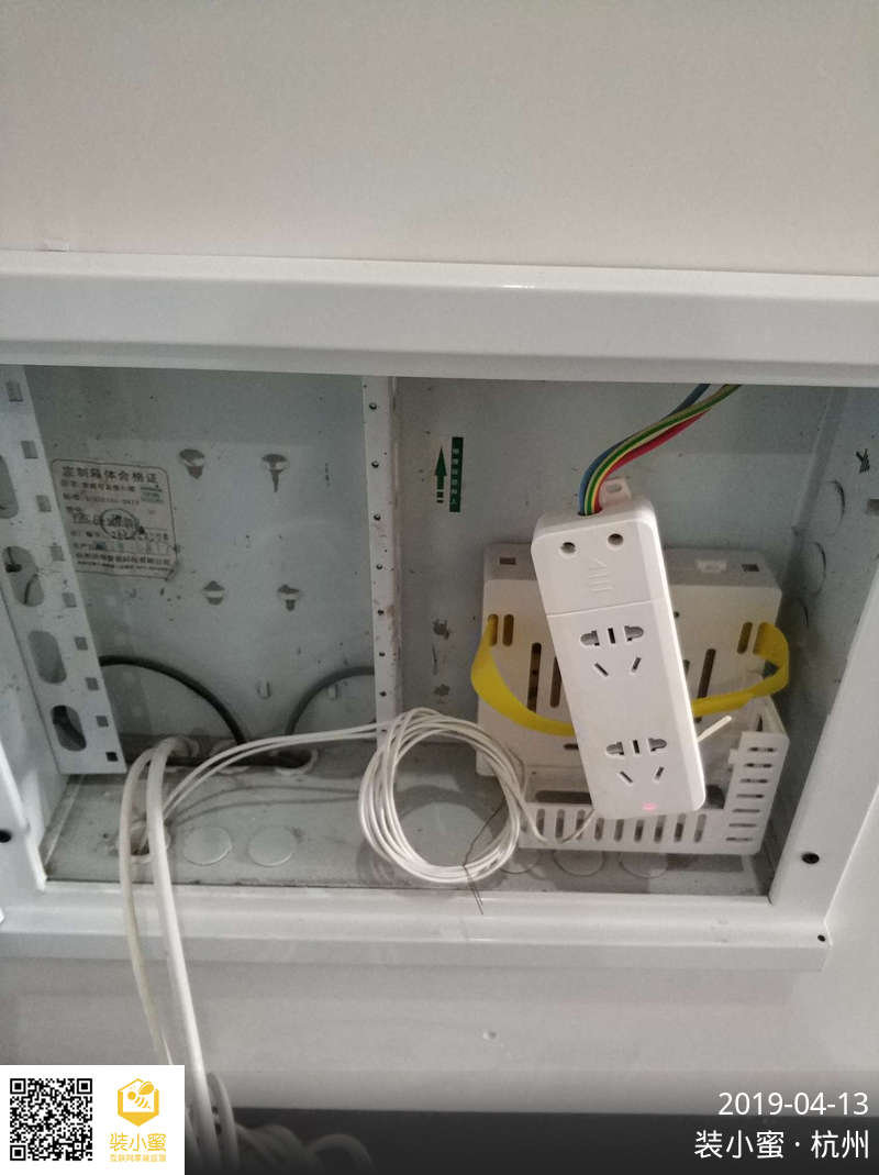

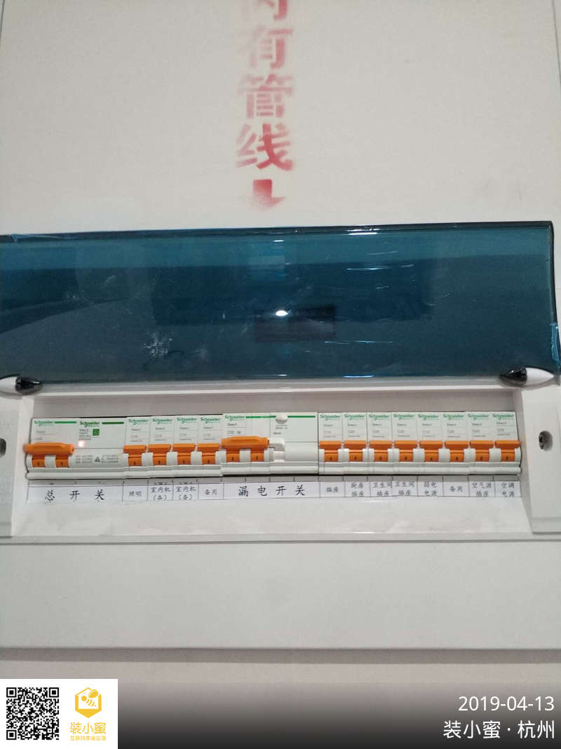

原配电箱及断路器工作正常
等电位装置原建筑已配备
经内部观察,厨卫顶面无渗漏现象

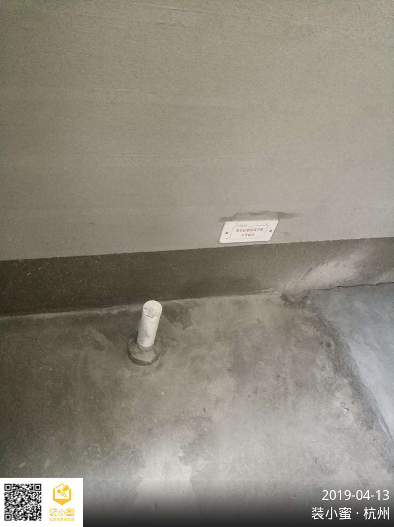

卫生间墙面防水建筑时已涂刷
卫生间墙面表面牢固,可以贴砖
厨房墙面表面牢固,可以贴砖
厨房烟道管壁牢固,可以贴砖
