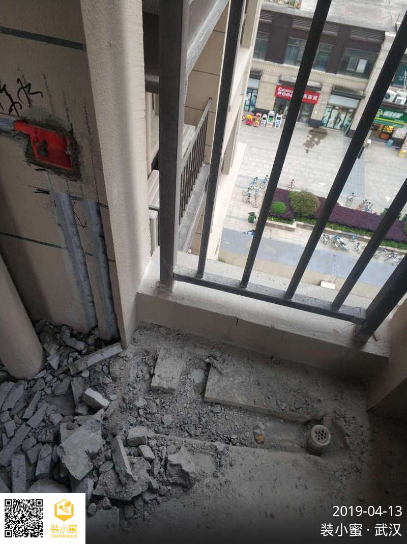

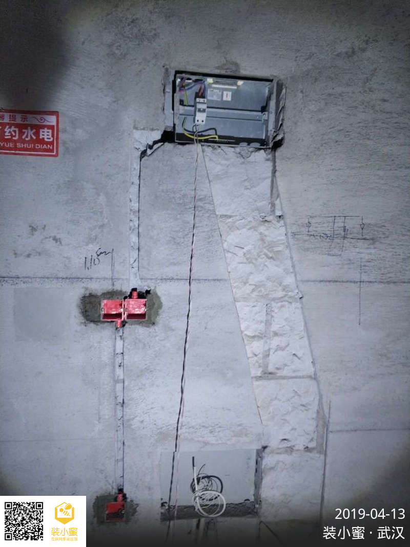

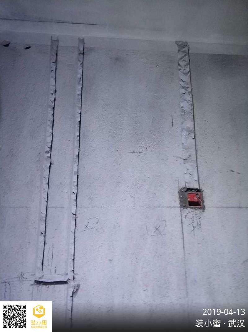

1.强电箱偏小,需更换20位电箱。

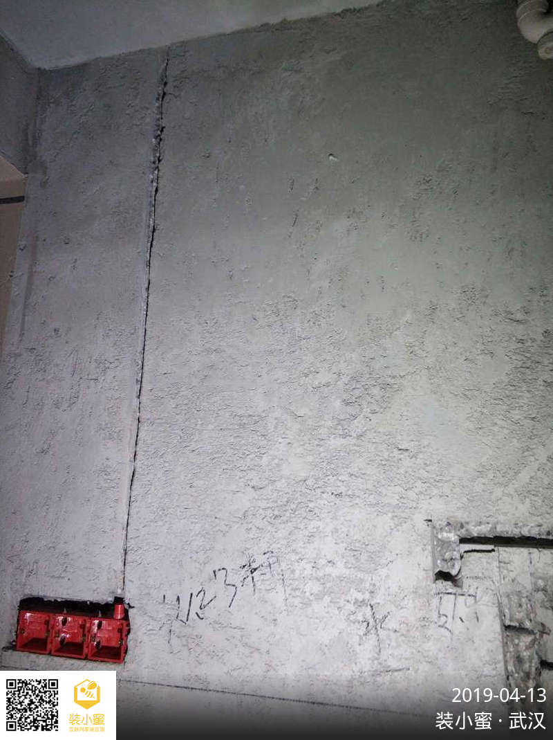

2.墙面空鼓,需切除空鼓抹灰层,重新抹灰。

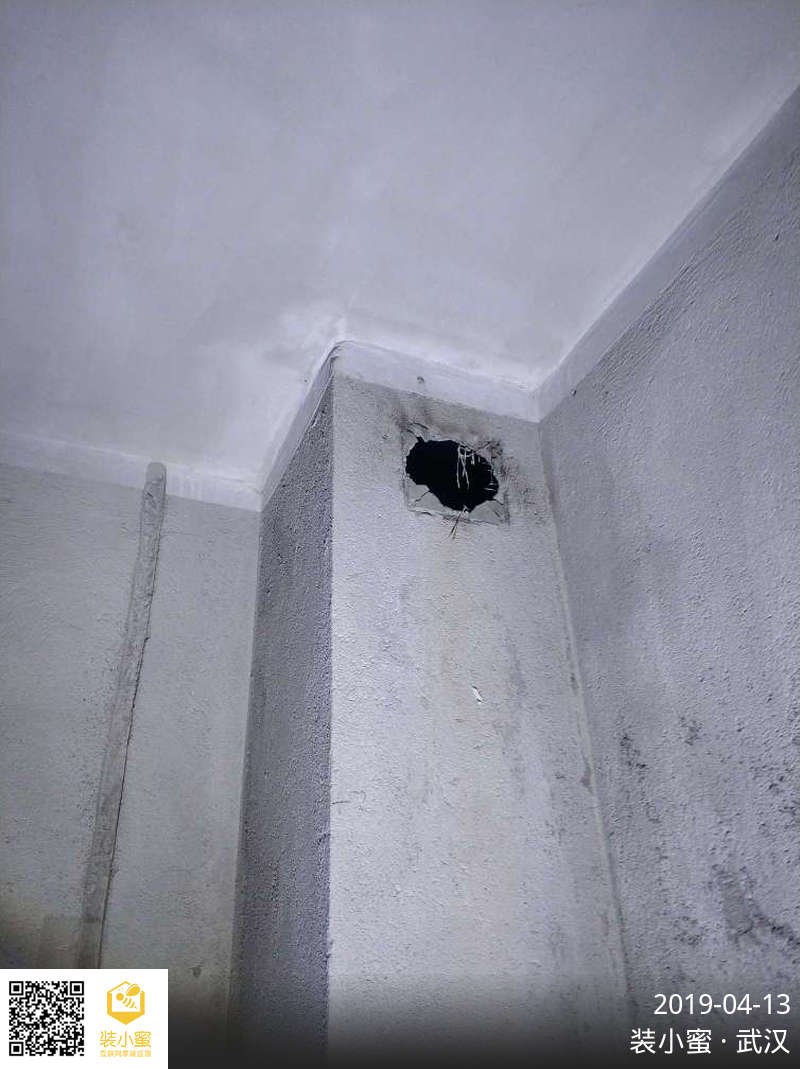

3.烟道缺止逆阀,需安装。
4.卧室窗户拆除,需设置临时护栏。工人施工需注意安全。

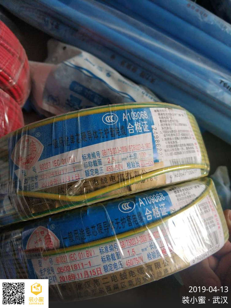

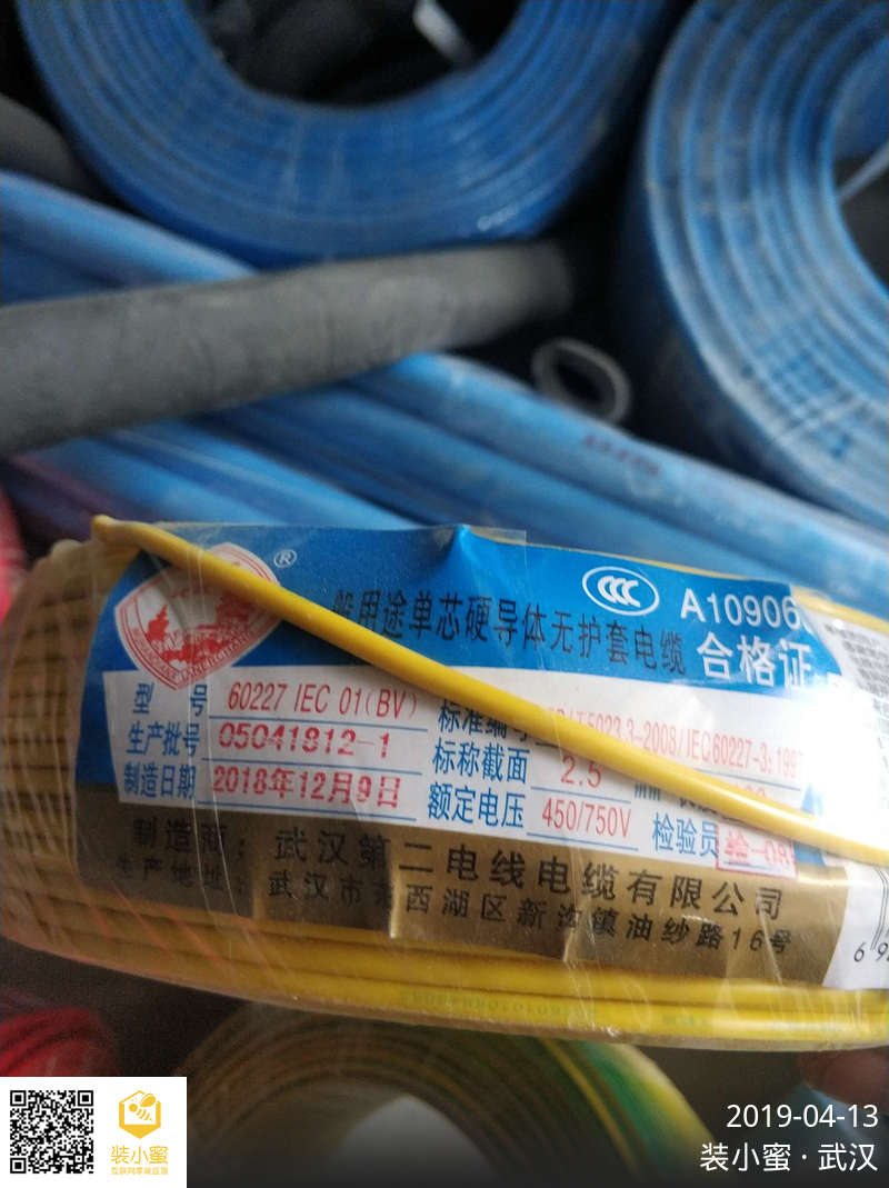

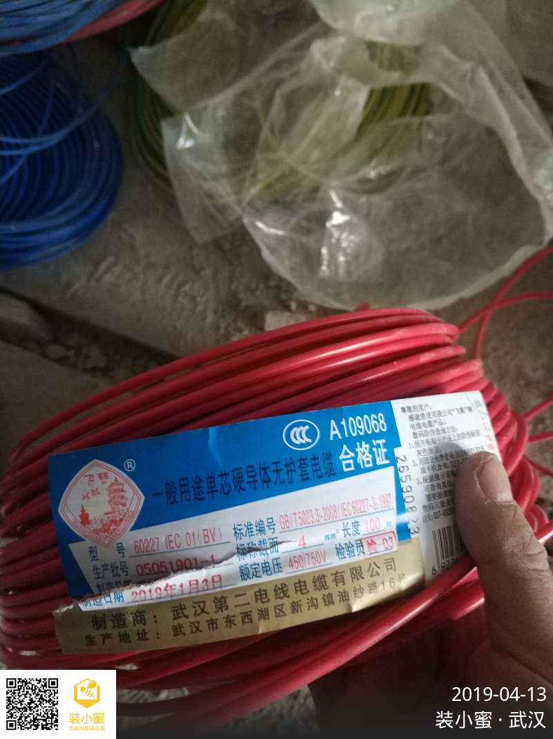

水电材料检查
1.武汉二厂1.5、2.5、4平方BV线。
2.地线有1.5平方、2.5平方,需确认分别用在哪些区域。

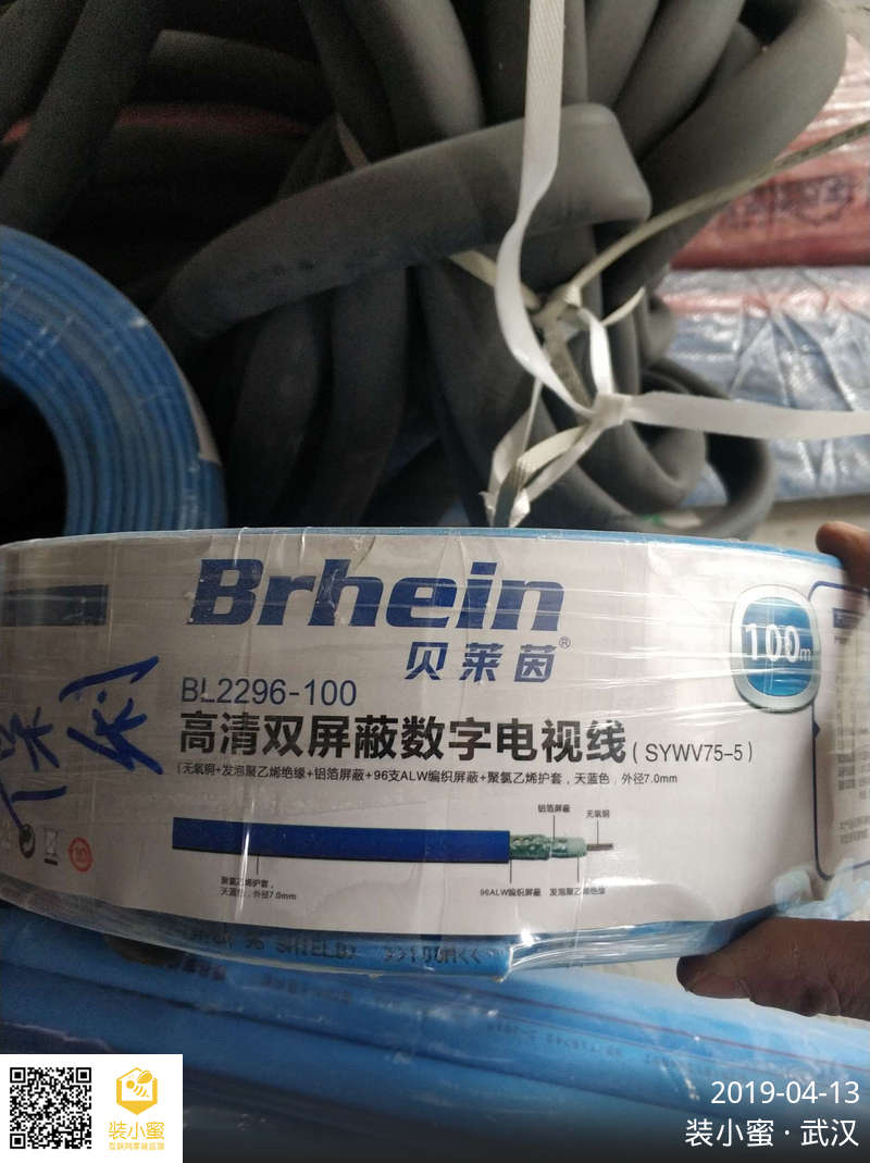

3.贝莱茵4p双屏蔽电视线。
4.贝莱茵超五类双屏蔽网线,报价单未注明具体品牌型号,客户和施工方协商需更换六类网线。
5.天力20×2.8mm,25×3.5mm 瑞家 抗菌管。
6.天力PVC16mm红、蓝线管。
7.天力PVC50、110mm排水管。

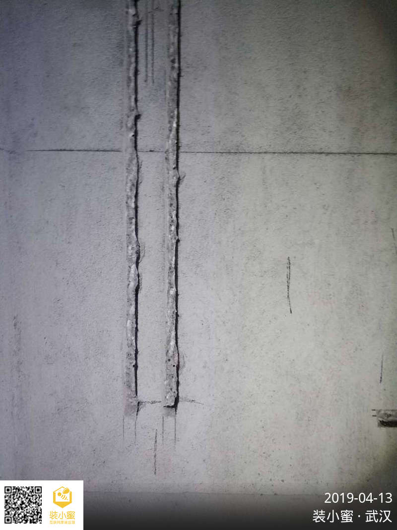

符合标准:19项

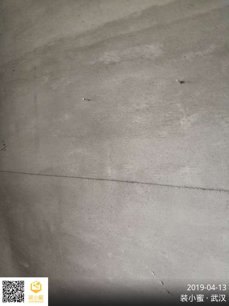

水平标准线已弹,水平检测正确

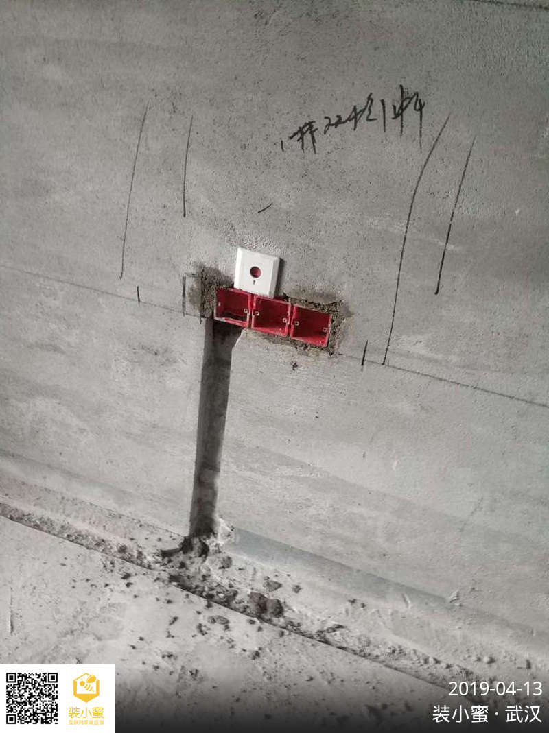

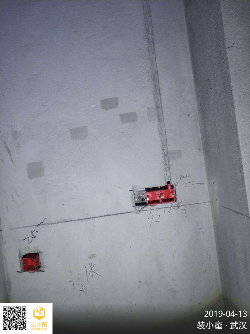

开关高度及定位线已弹,高度检测正确
插座高度及定位线已弹,高度检测正确
油烟机排烟管的位置已明确,可以实施
燃气热水器及排烟管位置已明确,可以实施
洗衣机排水管连接要求已明确,可以实施
地面布管符合面层材质的相应要求

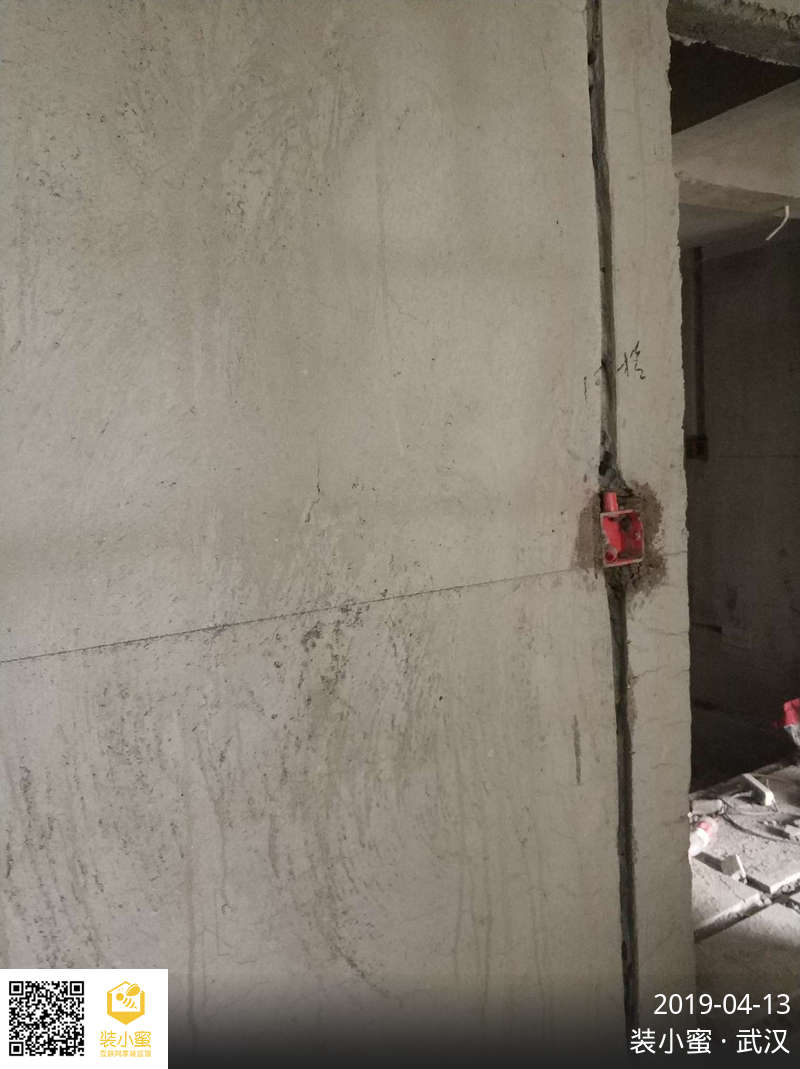

开槽平直,符合要求
开槽宽度与深度符合要求
开设墙面横槽,符合技术交底要求
水电管线的走向设计合理,可以实施
给水点位置与水管安装方案确定,可以实施
排水点位置及施工方案确定,可以实施
其他
