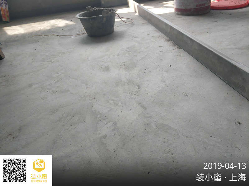

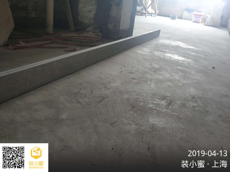

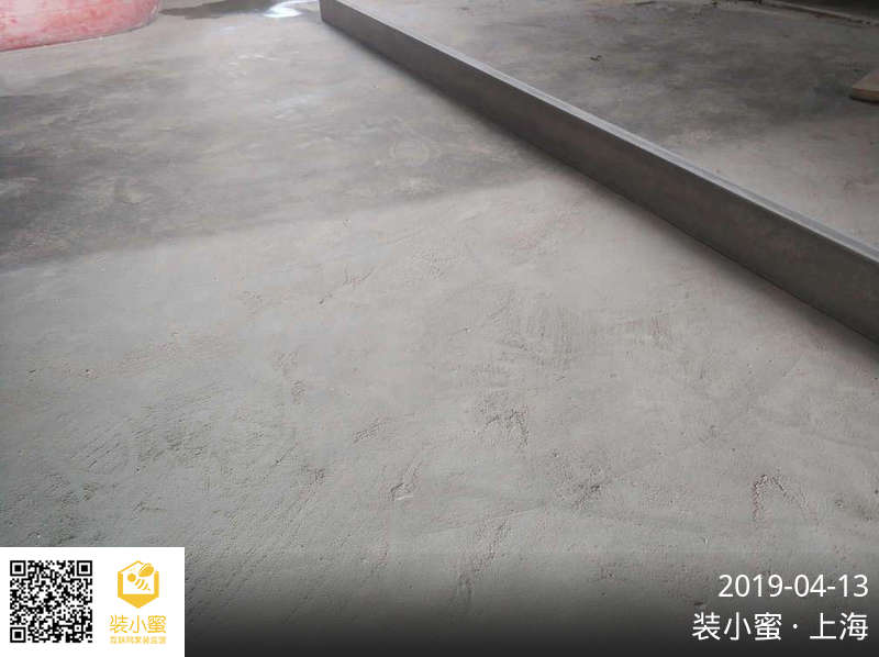

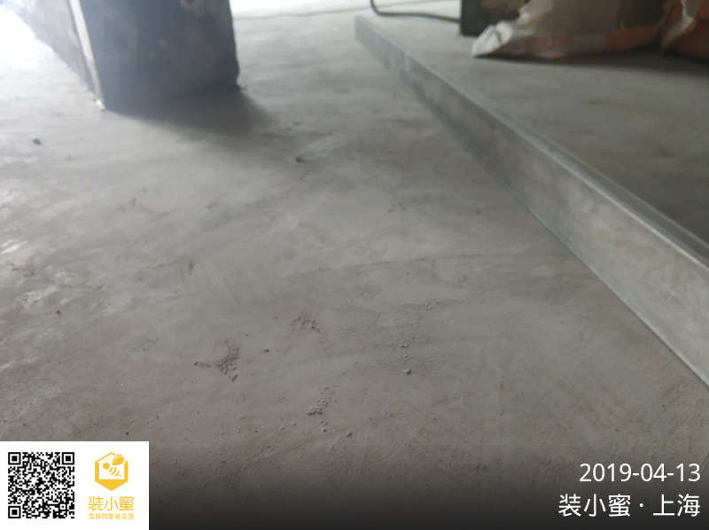

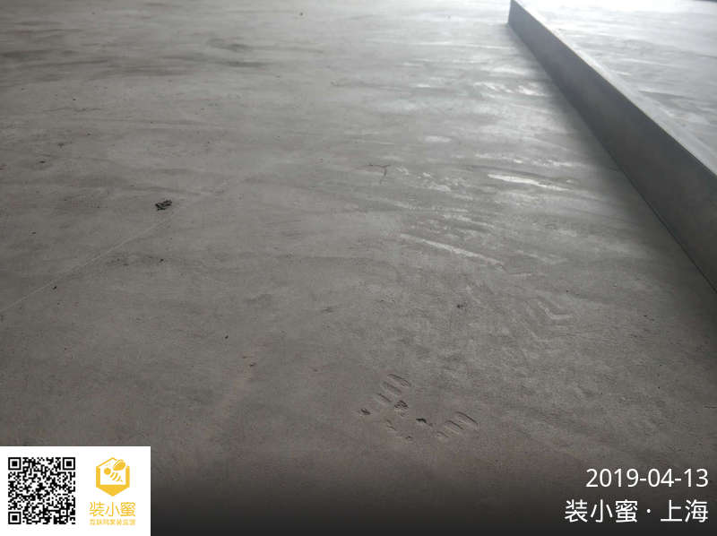

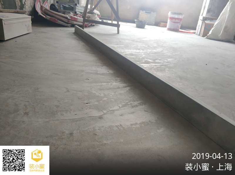

1、部分地面平整度需加强,已地板厂家为准
1、地坪需保养7天,3天内不应施工。
2、养护时间不够,过早上人。水泥硬化初期
在水中或潮湿环境中养抑,能使水泥颗粒充
分水化,提高水泥砂浆面层强度。如果在养
护时间短强度很低的情况下,过早上人使
用,就会对刚刚硬化的表面层造成损伤和破
坏,致使面层起砂、出现麻坑。
3、使用过期、标号不够的水泥、水泥砂浆搅拌
不均匀、操作过程中抹压遍数不够等,都是
造成起砂现象。
——来自装小蜜监理 张建俊
精找平层(地板)表面质量符合要求
符合标准:1项
精找平层施工无明显缺陷
