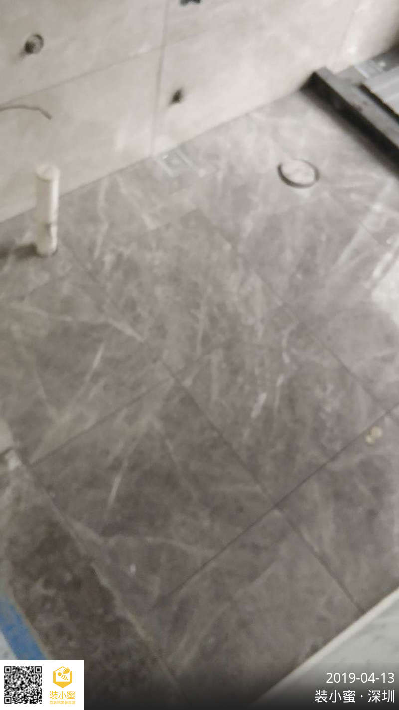

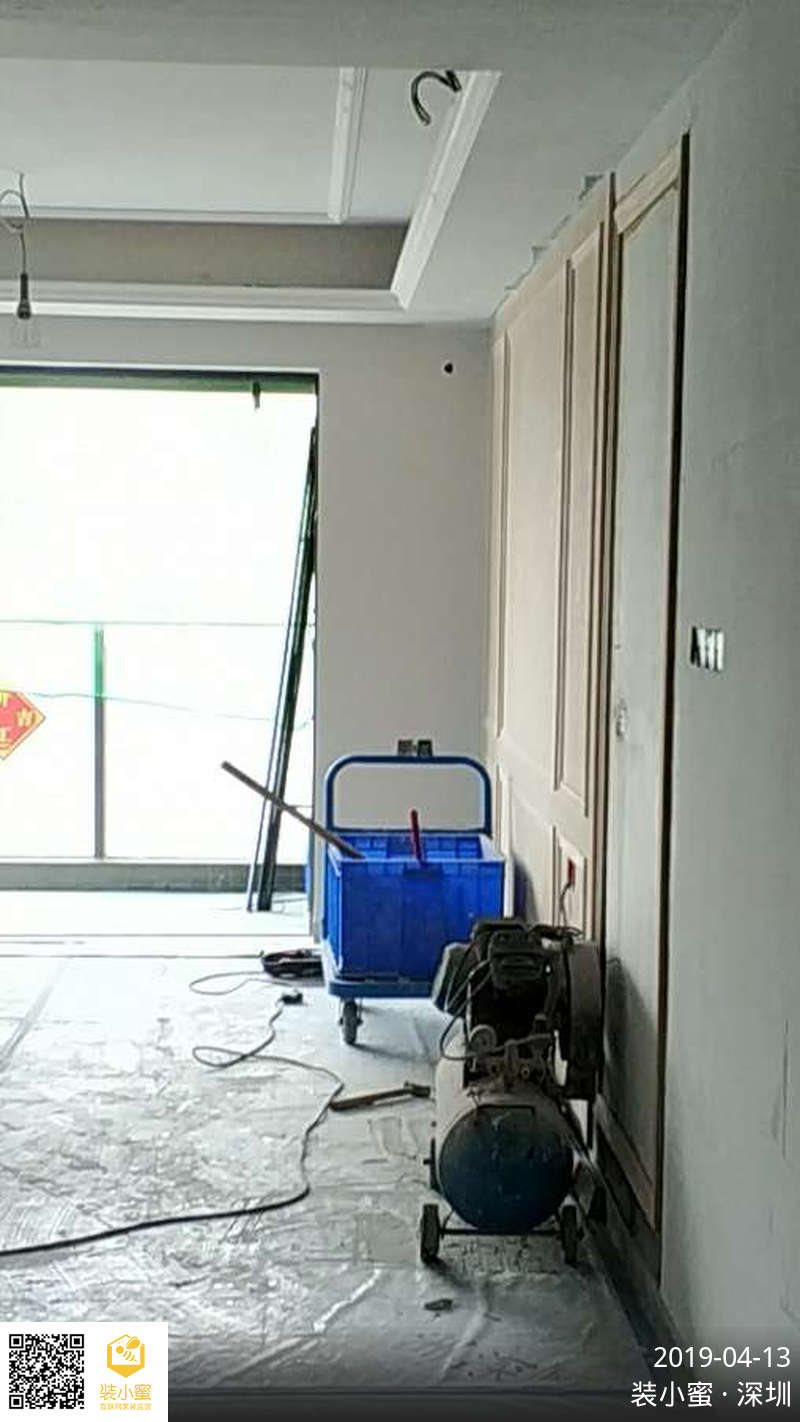

1.泥木基础施工已完成,墙地面未填缝。

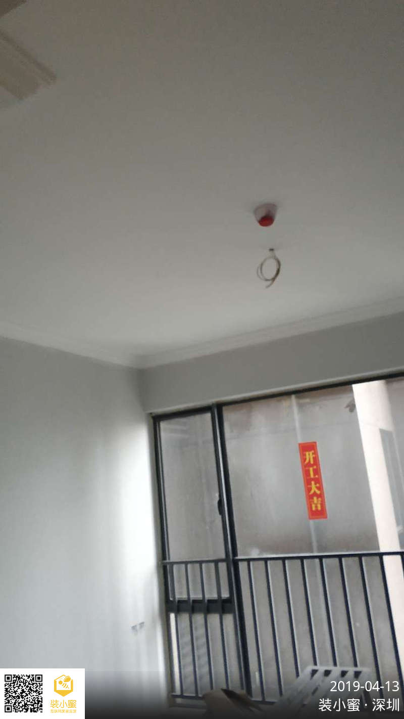

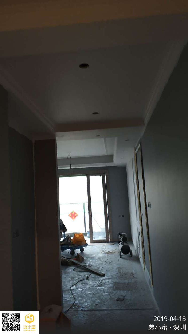

2.墙面涂饰基本上完成,需修边角。
1.全屋墙面多处流坠,沙眼,打磨不均衡等情况,需修补。现场已做标记,但不代表全部,请施工方全面自查自纠。

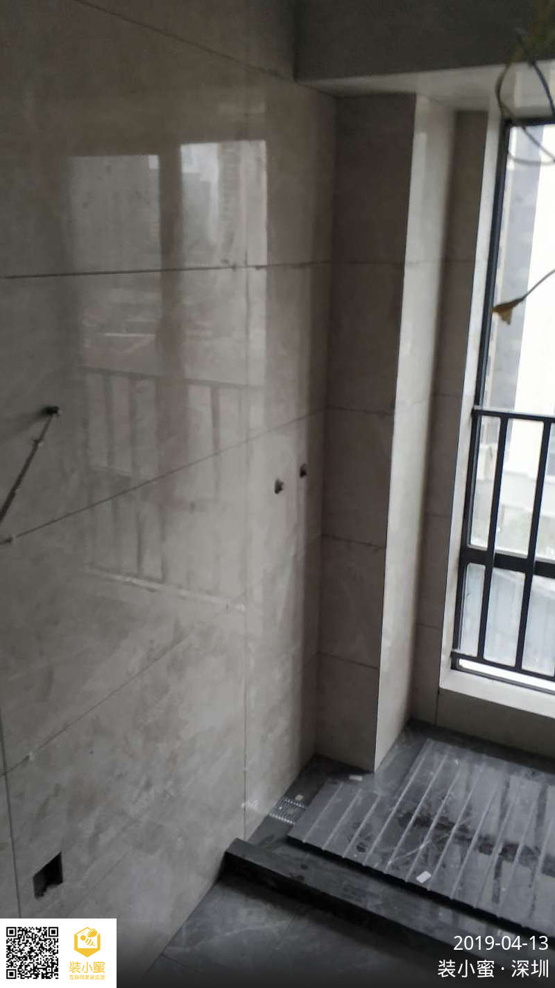

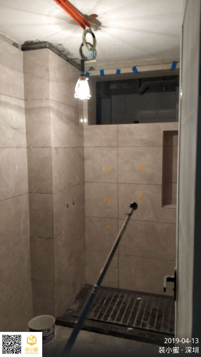

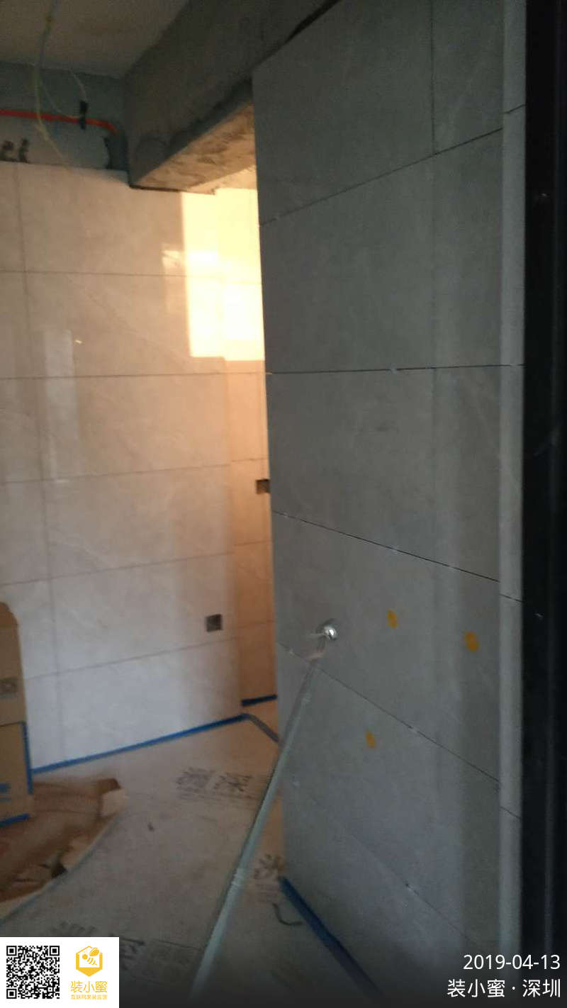

2.检查墙砖空鼓情况:厨房3片,公卫5片,主卫2片。检验标准:单片瓷砖空鼓不超过15%,即为合格。
建议已完成的墙面砖,表面贴上水电走向标识,预防后期安装过程中打爆墙体中的水电管。

腻子打磨后整体平滑度符合要求
腻子打磨后整体平滑度符合要求
瓷砖表面水电管线的走向已标识

石膏线条安装牢固、平直
拼接接口平整,造型及花纹对应
线条弧形处理符合要求

木基层板固定牢固

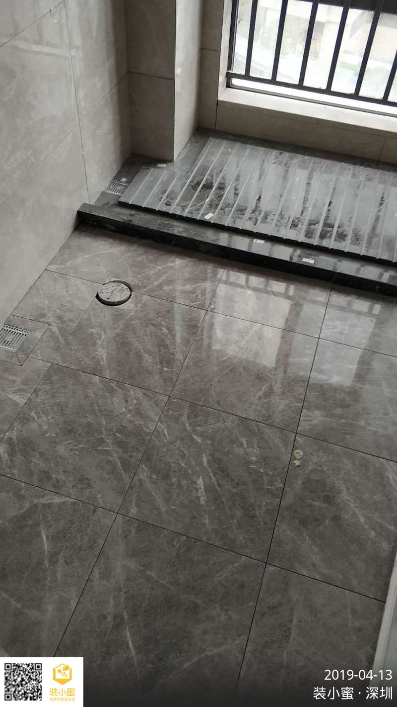

淋浴房挡水条与安装符合要求
现场铺贴与设计排版方案相吻合
