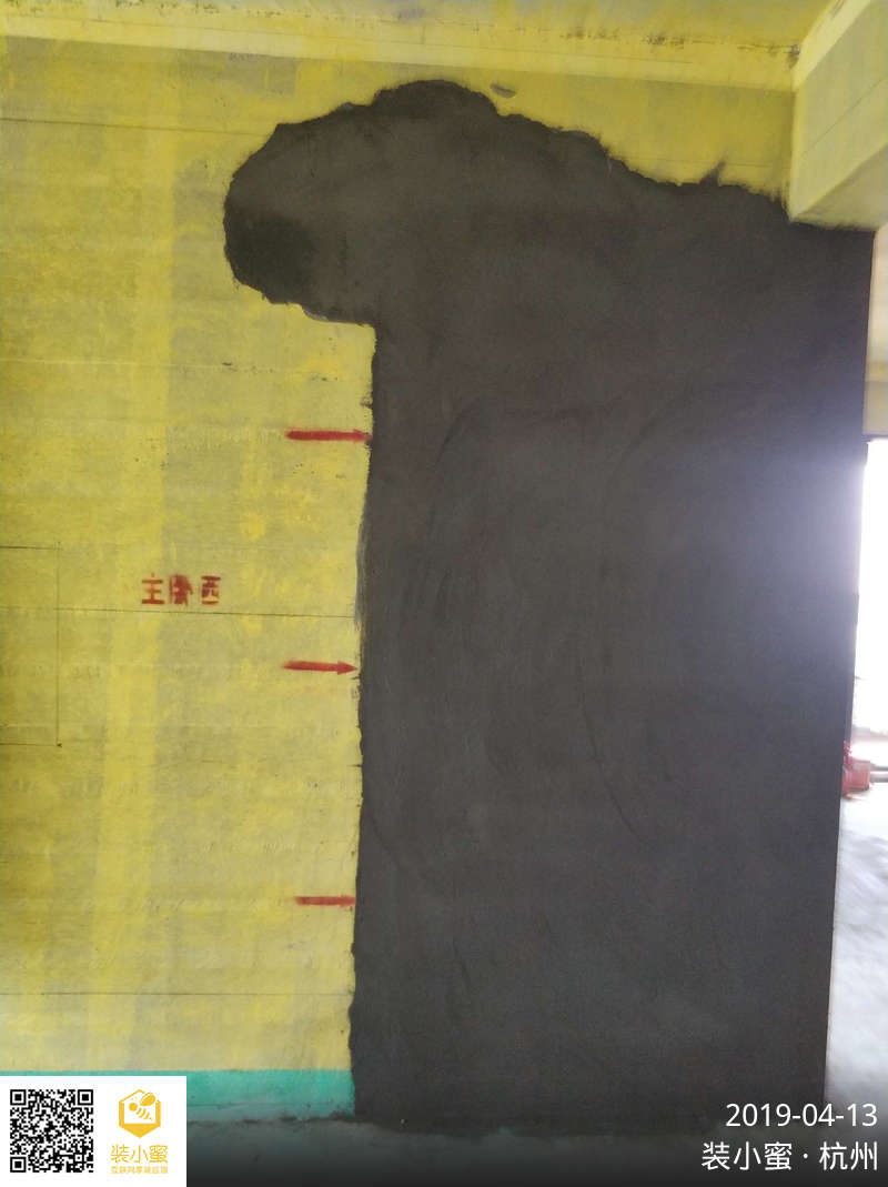

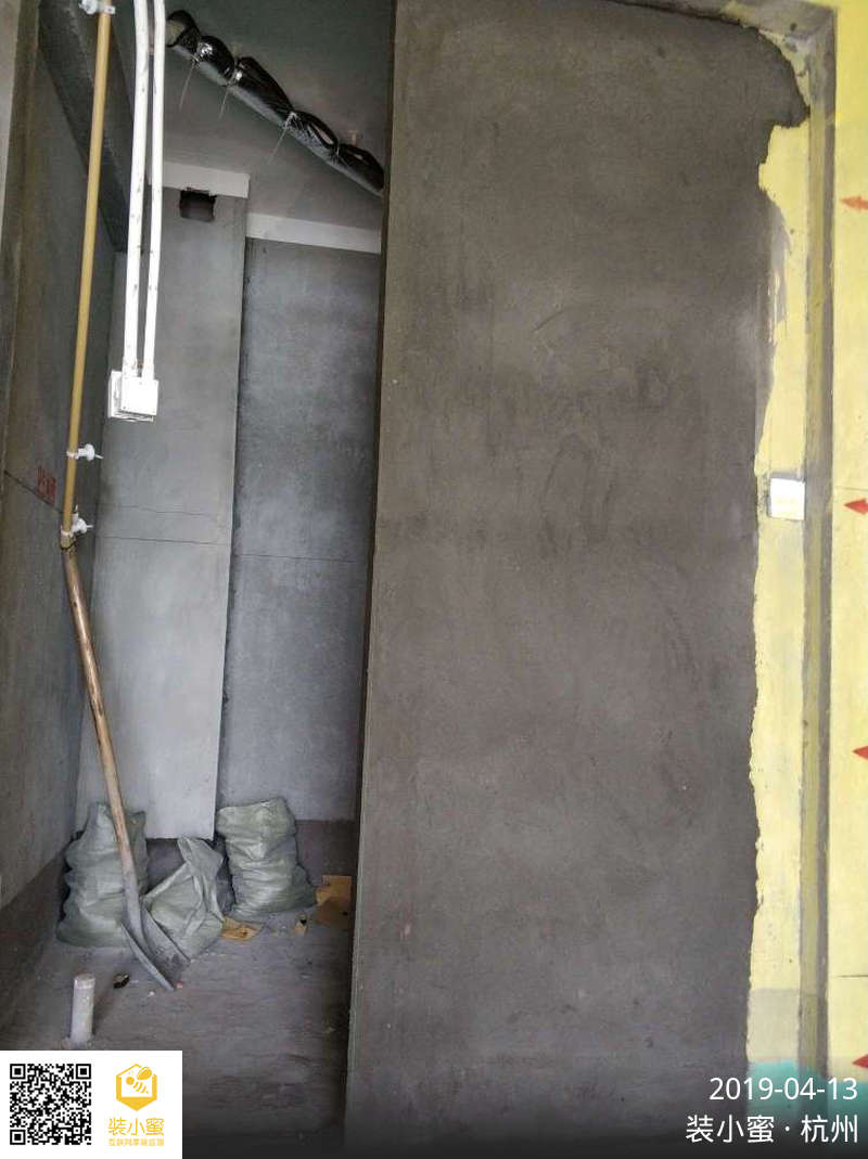

全房PVC放样以做,现场水电放样。目前施工进度正常。
1/主卧室洞尺寸偏大,需要红砖砌墙到顶。2/主卧落地飘窗下沉地面,建议用水泥沙灰向窗外找3公分坡度起来,原后用防水涂刷不底于2变处理。用水泥板隔固定边口用玻璃结构胶处理。内面用轻质砖或陶颗粒回填,面层用14钢筋扎网水泥、石子、黄沙浇灌。
3/主卫门头建议用红砖封闭。
4/梁体钻孔直径应小于1/3的梁高度,钻孔中心宜在梁有效高度的中和轴上,底口应高于梁底7cm以上。梁内受力筋不得受损。避免连续钻孔,不得将梁中间掏空。
以上问题现场以告知客户与空调安装师傅。

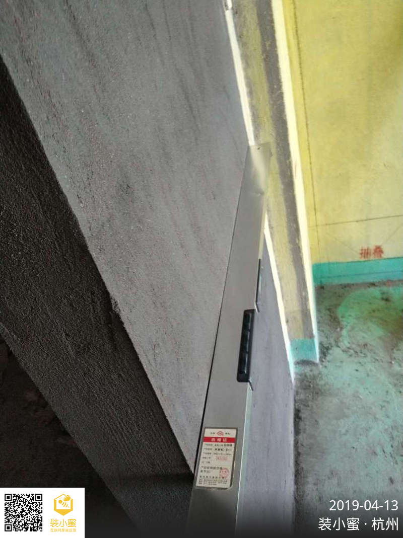

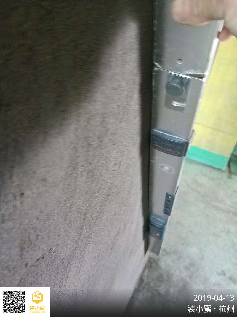

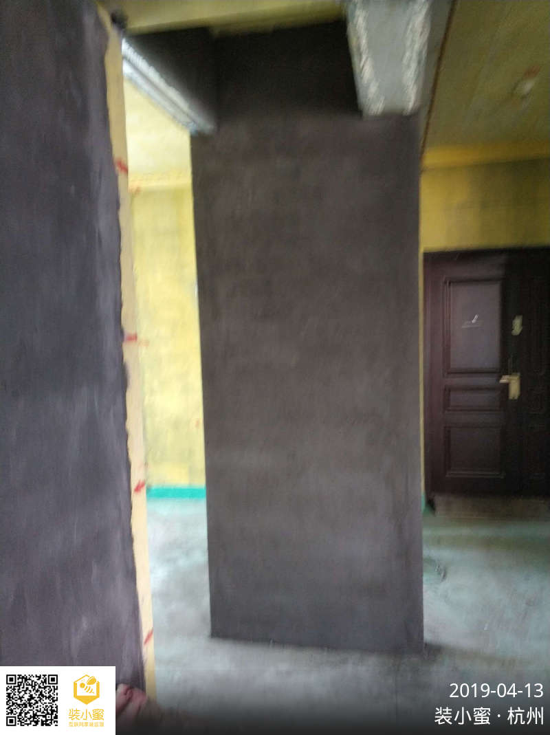

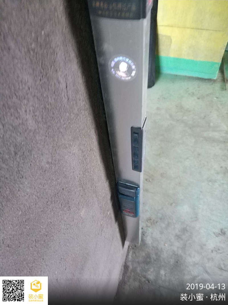

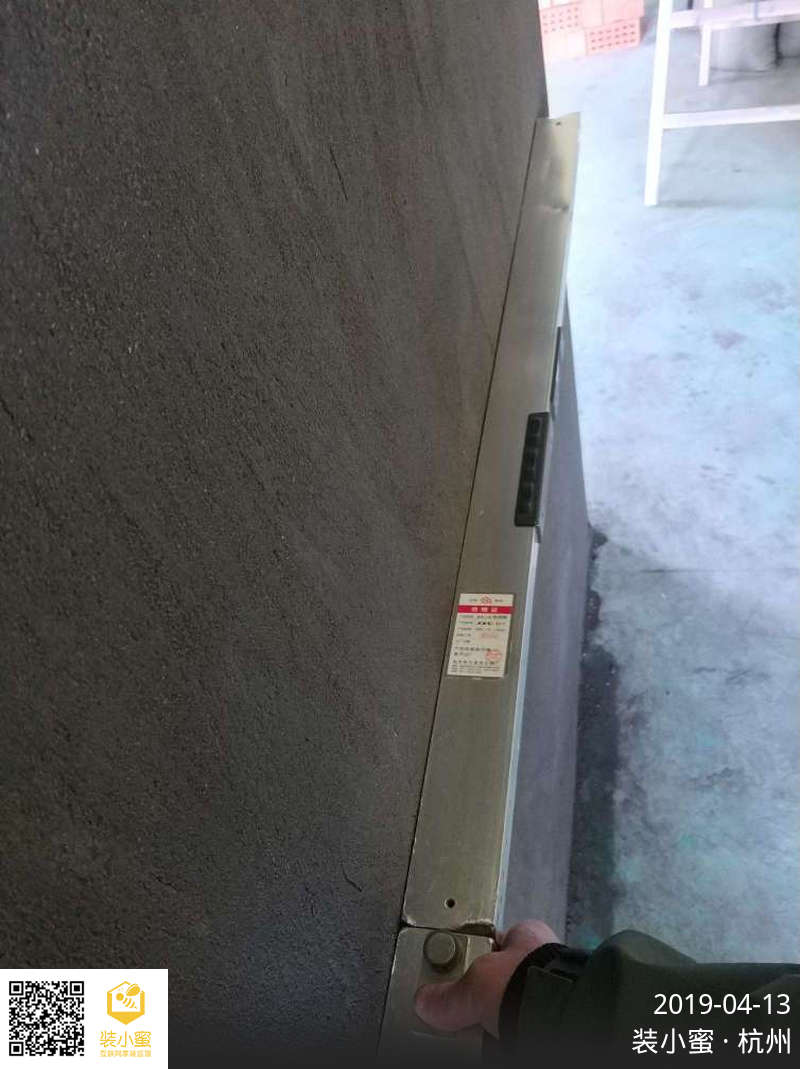

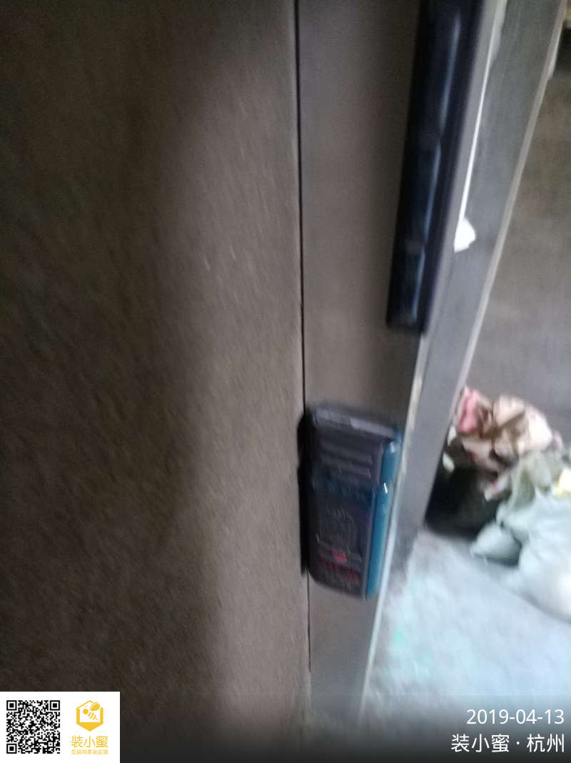

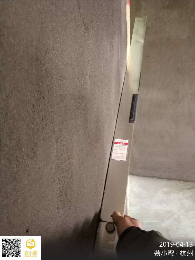

抹灰层施工质量符合要求
抹灰层表面质量符合要求

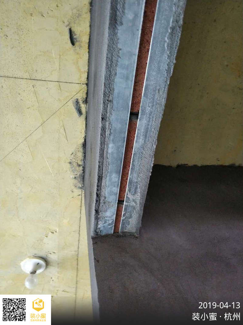

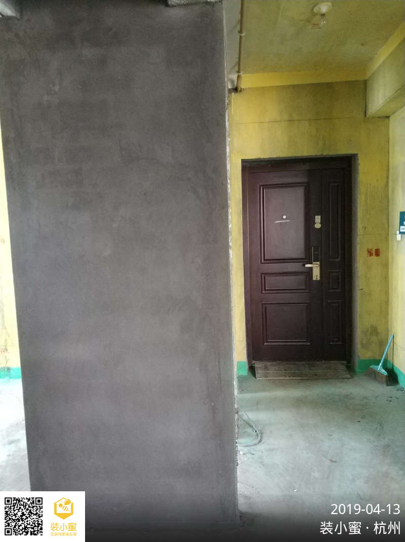

门窗洞过梁设置符合要求
