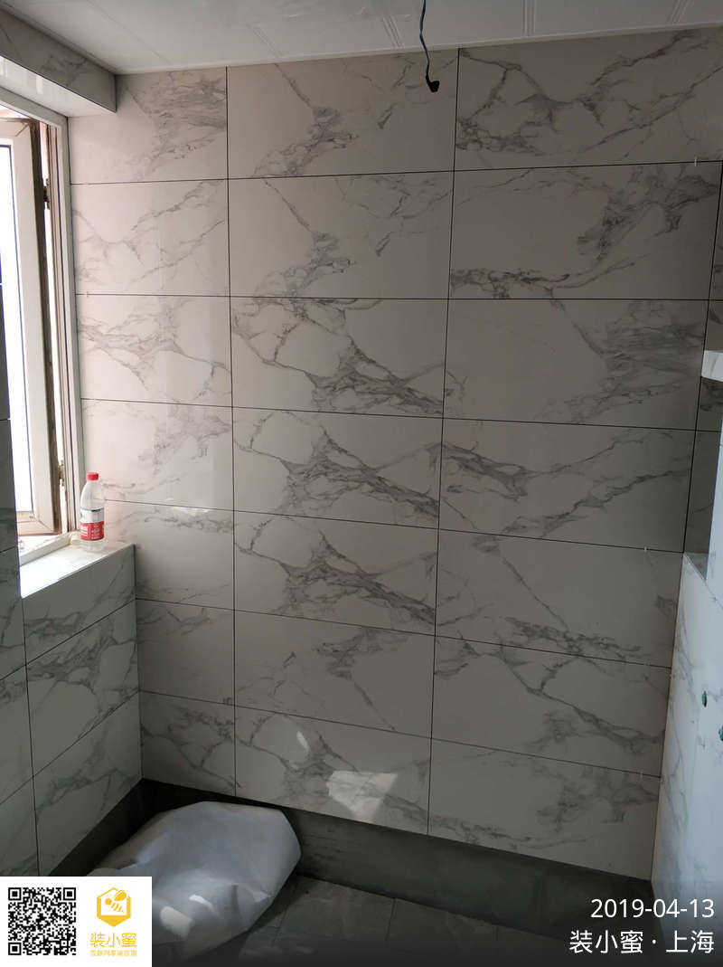

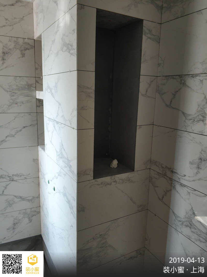

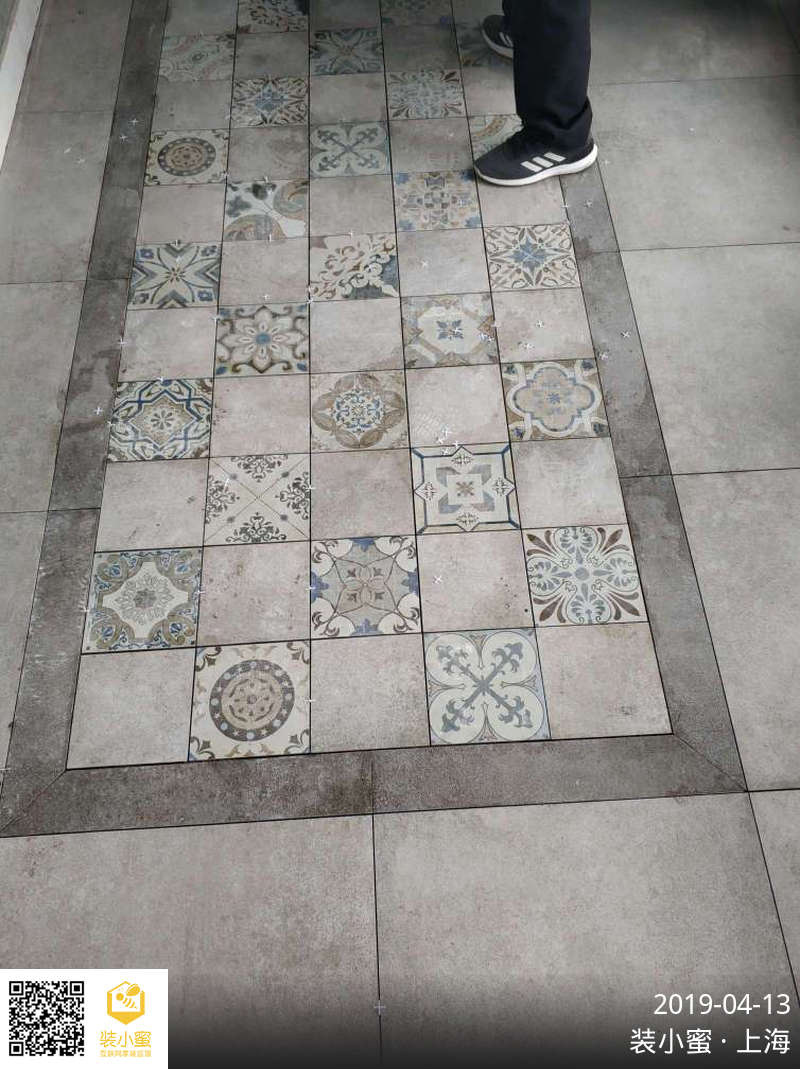

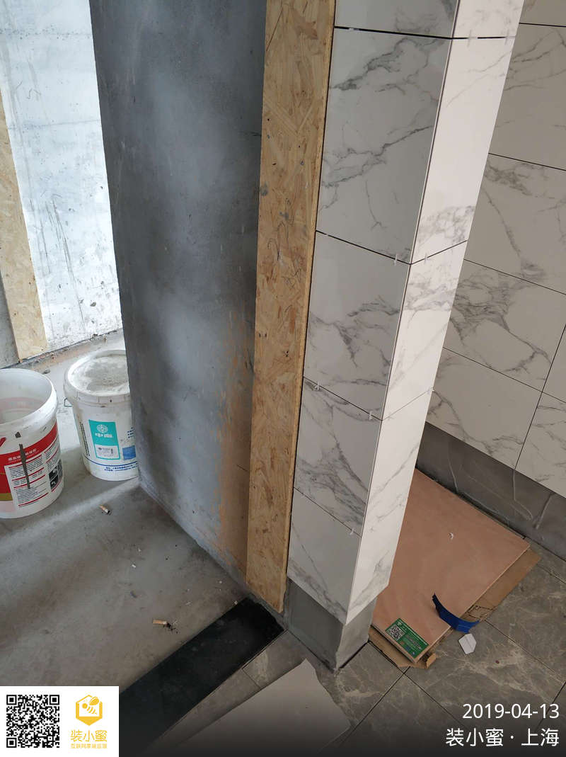

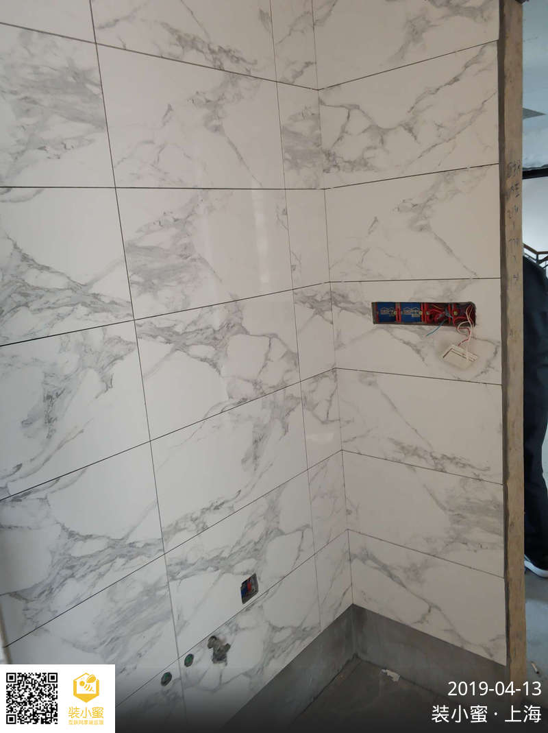

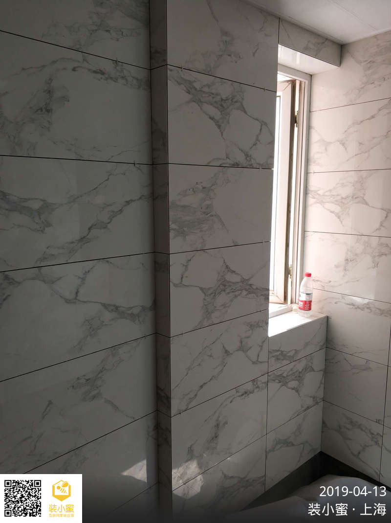

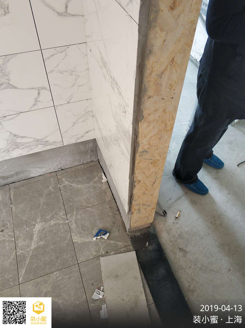

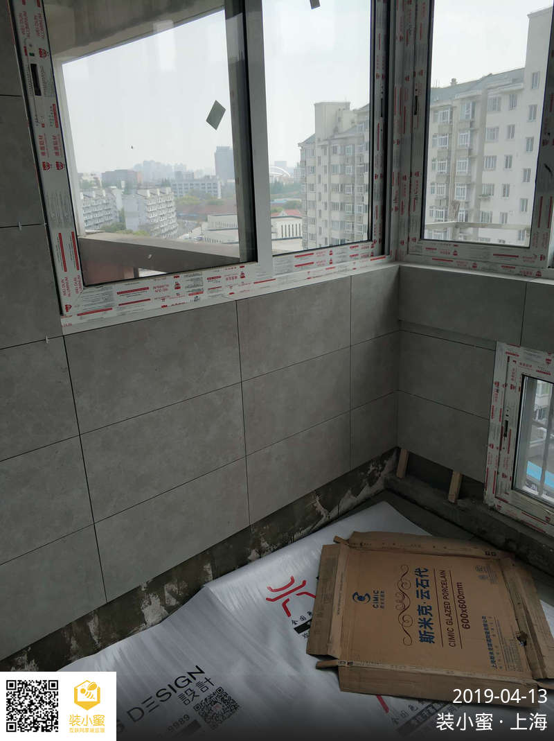

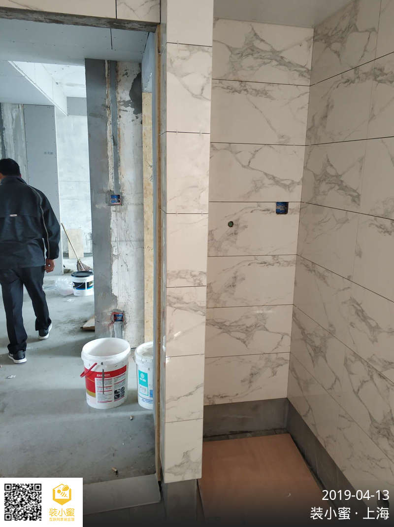

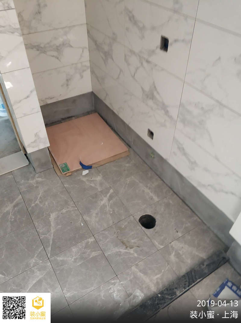

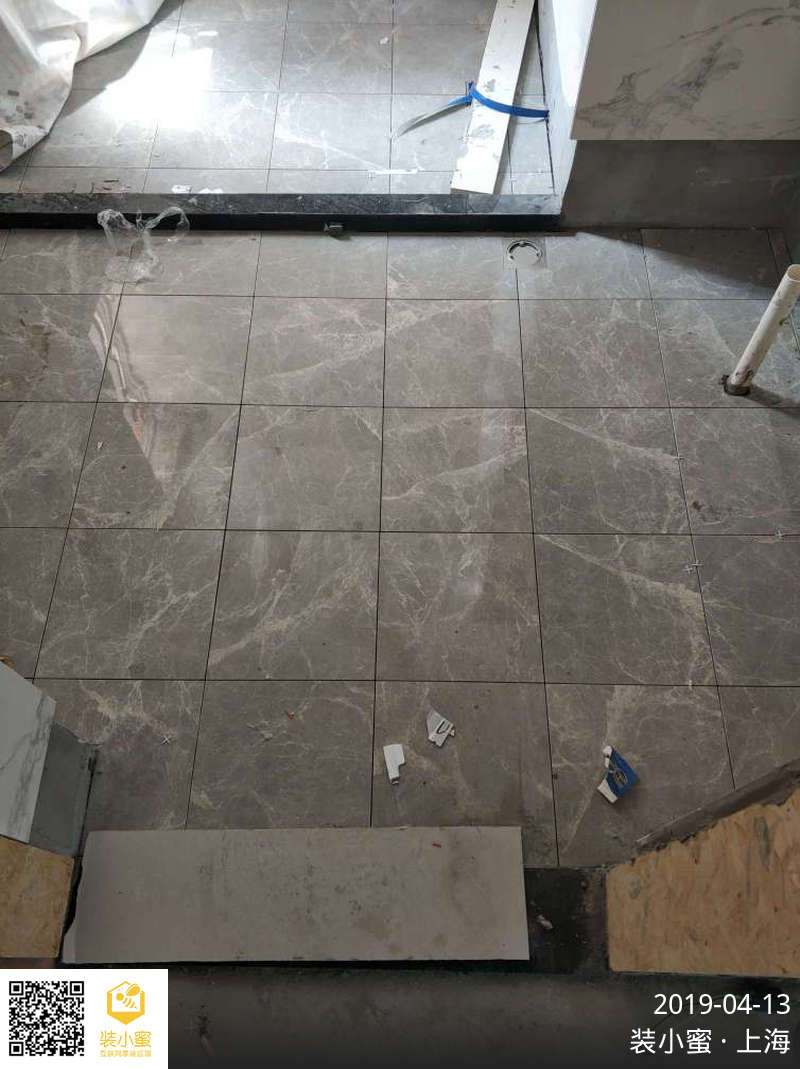

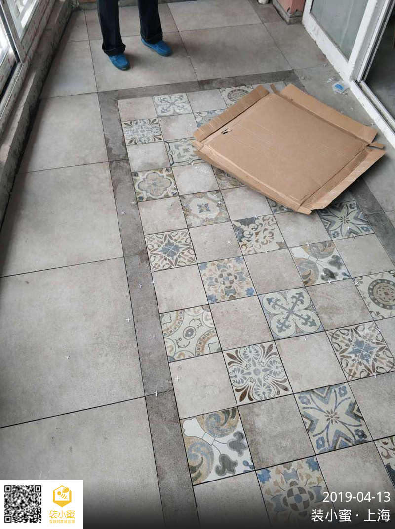

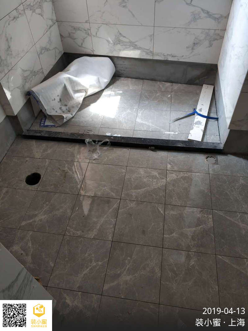

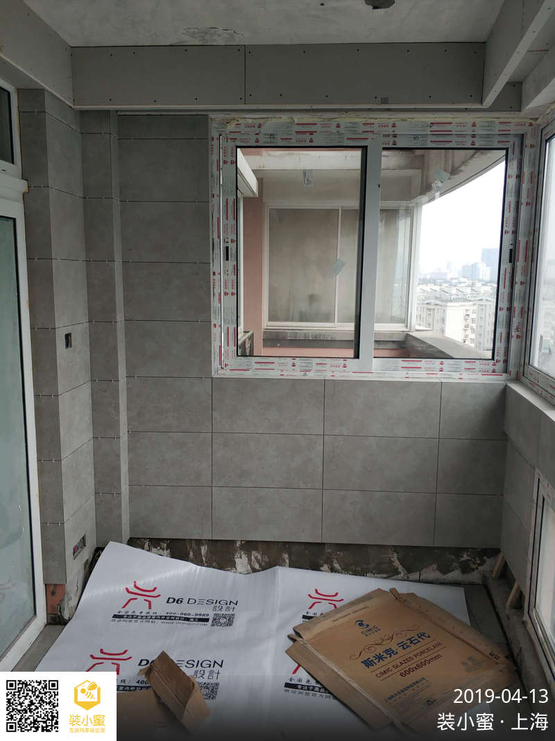

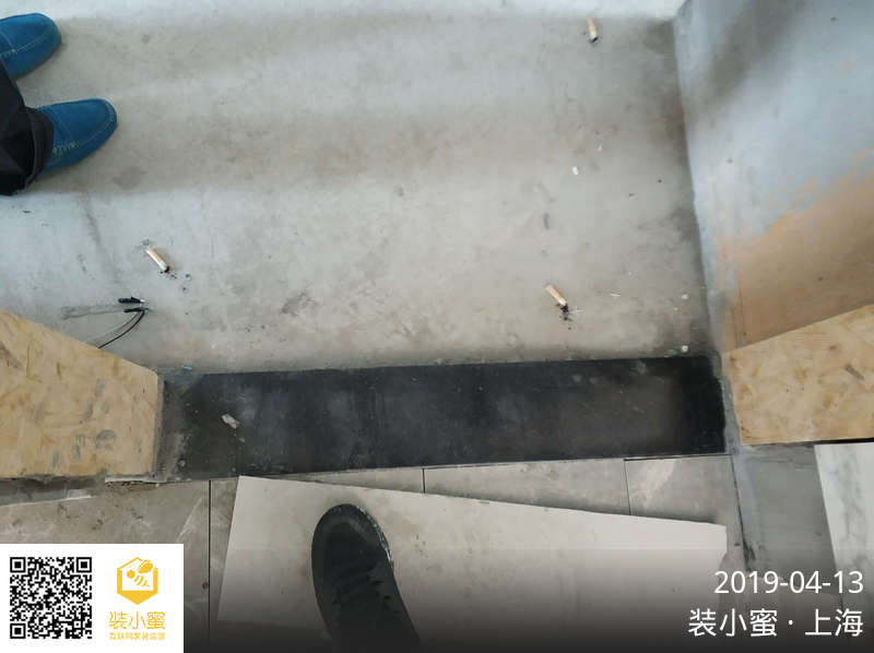

石膏板吊顶表面完好无损坏,固定螺丝间距合理不破纸面,槽口平直方正,转角使用整板无十字拼缝,留缝5mm左右;木制品转角平直方正,封边平整无翘裂;门套基层板固定牢固,预留离地防潮距离;墙地砖表面平整,拼缝平直,无色差无污点,阴阳角方正,墙砖空鼓<15%瓷砖

7、卫生间淋浴房墙面做防水,高度不应低于1.8m。
8、防水需滚涂均匀,明角、管根部位用剧涂,第一
层防水干后,第二遍需与第一遍应成90度途
9、地面防水层施工完成干透后,应做24小时以上的水试验,存水最浅处3cm
10、玻化砖需刷背胶及专用玻化砖链接剂贴砖且链接剂不可以掺加其他任何材料
玻化砖上墙建议:A、专用背胶和粘结剂,具体品牌请咨询瓷砖厂家;B、背胶涂刷前应清理瓷砖背面;C、专用粘结剂应参照使用说明,不可添加其他辅料。

符合标准:10项

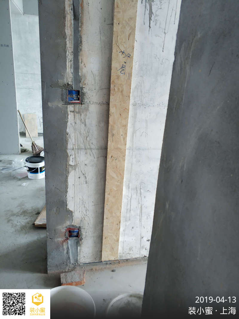

木基层板固定牢固
门洞两侧墙面垂直偏差符合要求
基层门洞修正尺寸符合要求
木基层板离地与防潮处理符合要求
淋浴房挡水条与安装符合要求
门槛石与安装符合要求
地面砖(石)铺贴平整,符合要求
