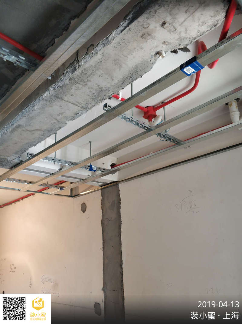

木工:1人

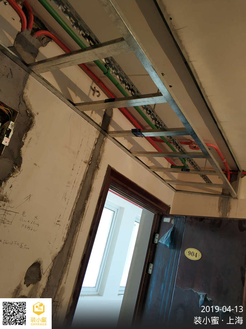

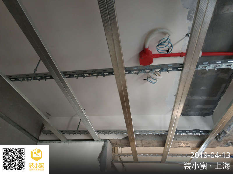

1、侧面缺少竖向龙骨,需加固
2、固定需要铆钉固定,不可用干壁钉固定,需要调整
3、次龙骨与边龙骨未固定,需加强铆钉固定
1、吊杆间距小于等于1.2m,家装可适当缩小至1m
2、吊杆长度大于1.5m时,应设置硬性反支撑;中央空调内机的固定吊杆比较长,大于300mm时应对内机作防抖动措施。
3、边龙骨固定间距应小于等于300mm400mm
4、主龙骨间距小于等于1mm,主龙骨应平直、无锈蚀
5、付龙骨间距不得大于400mm,双层石膏板安装时,应加密付龙骨间距。
6、石膏板拼接留3-5mm左右,短边应位,不形成
十字通。

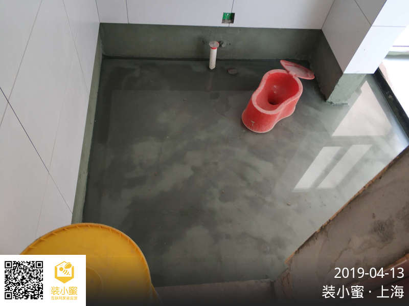

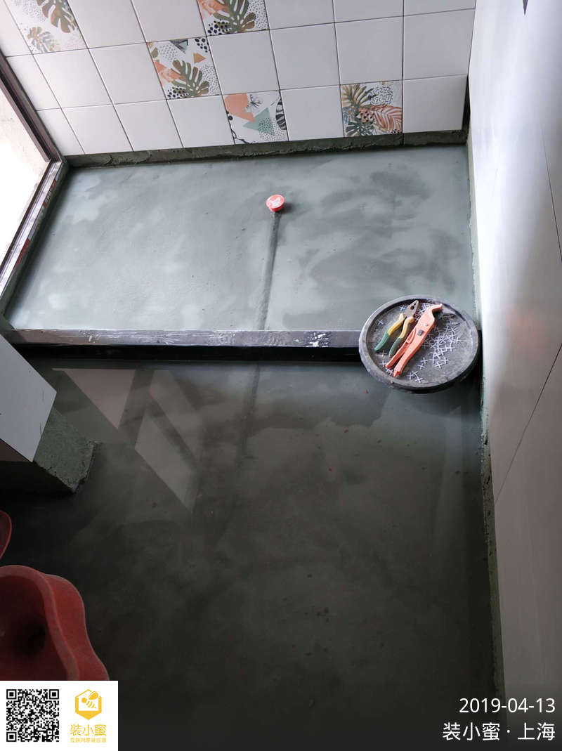

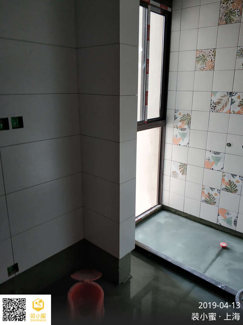

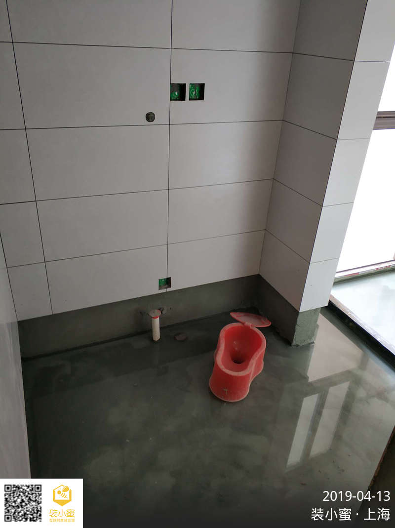

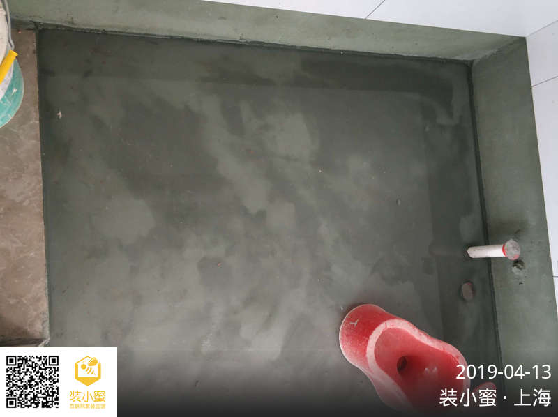

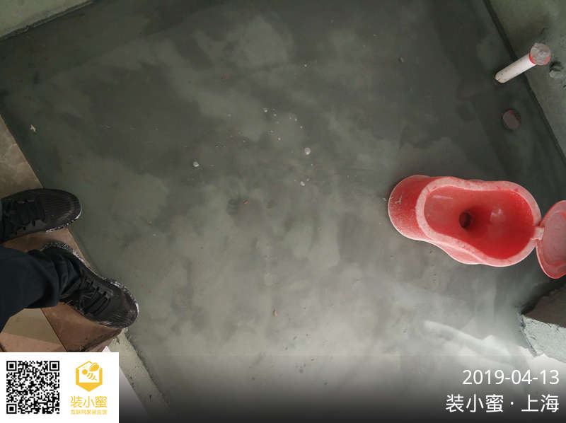

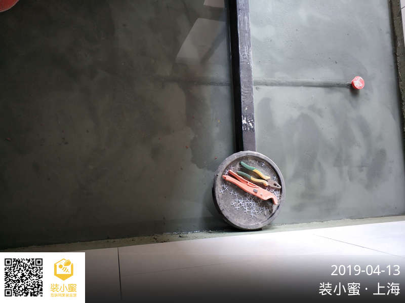

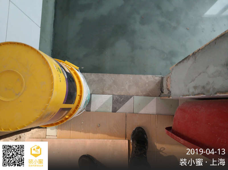

7、卫生间淋浴房墙面做防水,高度不应低于1.8m。
8、防水需滚涂均匀,明角、管根部位用剧涂,第一
层防水干后,第二遍需与第一遍应成90度途

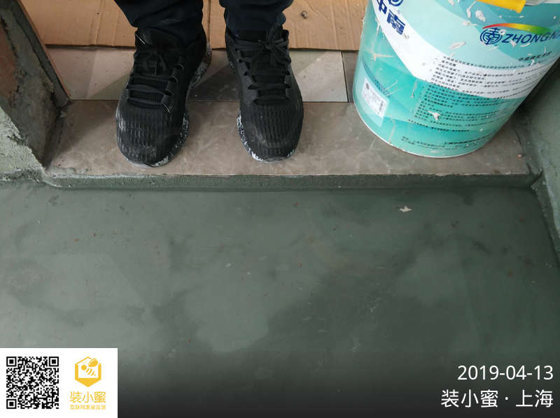

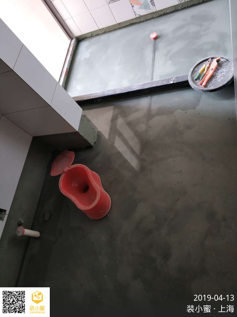

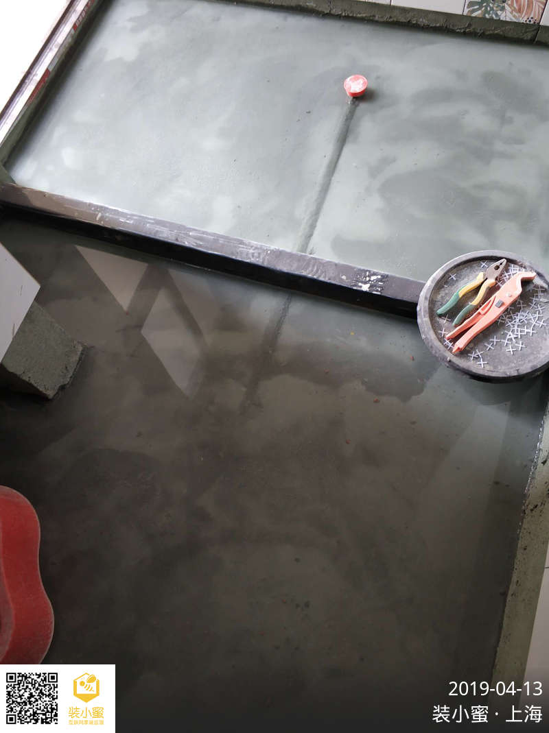

9、地面防水层施工完成干透后,应做24小时以上的水试验,存水最浅处3cm
10、玻化砖需刷背胶及专用玻化砖链接剂贴砖且链接剂不可以掺加其他任何材料

边龙骨安装固定施工符合要求
次龙骨安装固定施工符合要求
吊顶侧挂板施工符合要求
符合标准:9项
吊杆平直,用材符合要求
吊杆与主龙骨固定符合要求
主次龙骨质量符合要求
主龙骨安装固定施工符合要求
淋浴房区域经闭水试验,无渗漏现象
地面防水层涂膜质量符合要求
管根部位加强防水
