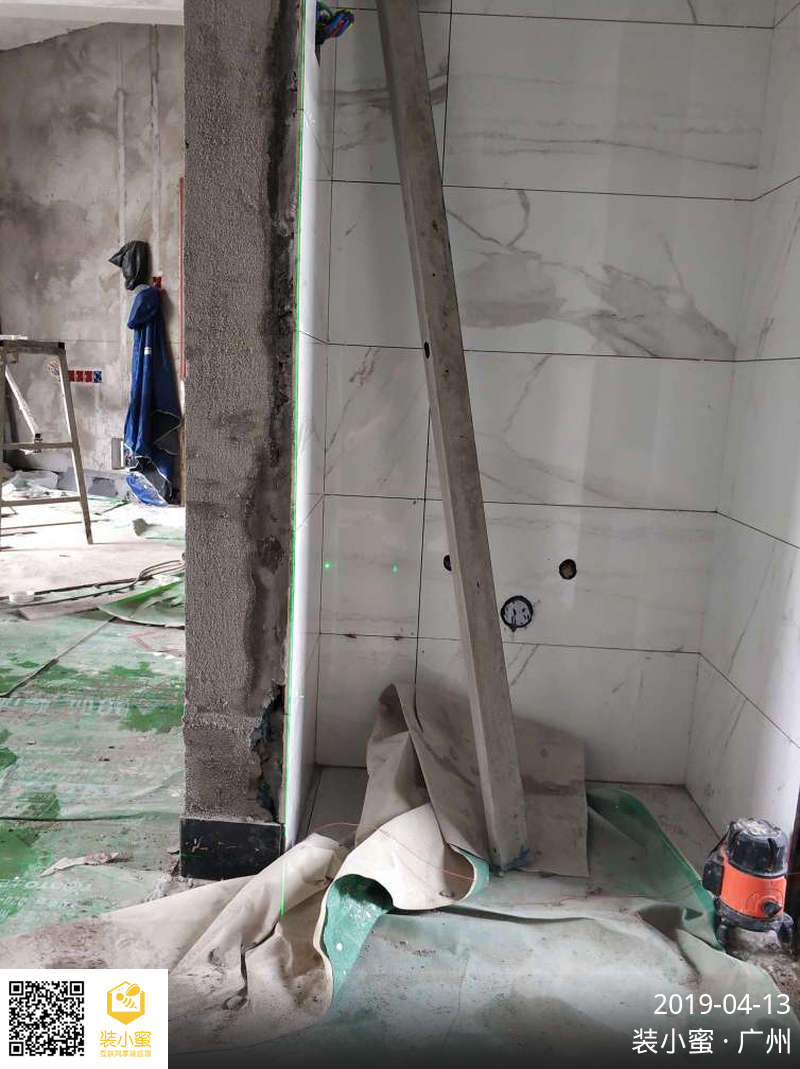

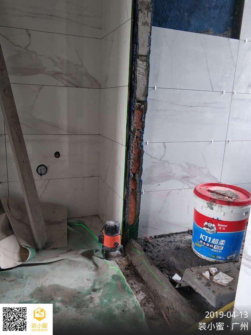

施工进度正常,目前厨卫在进行墙砖铺贴施工中。

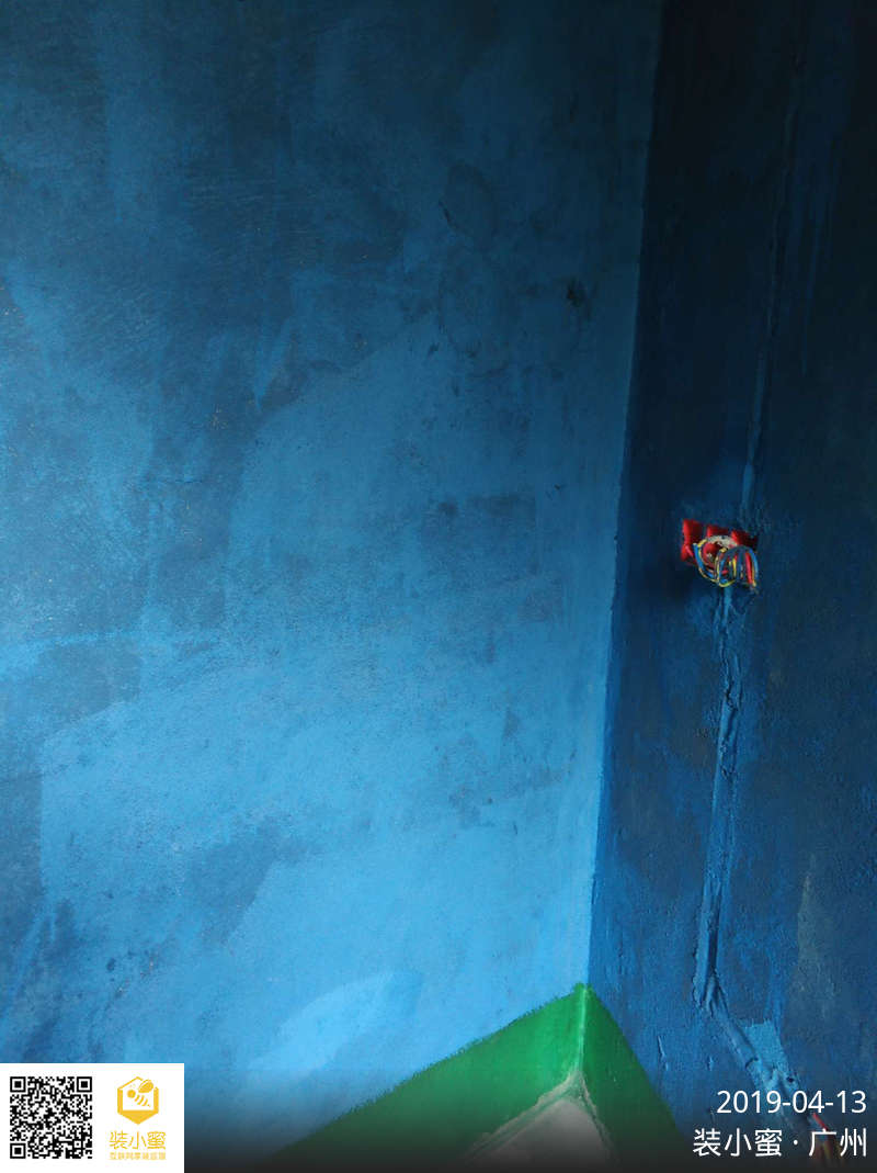

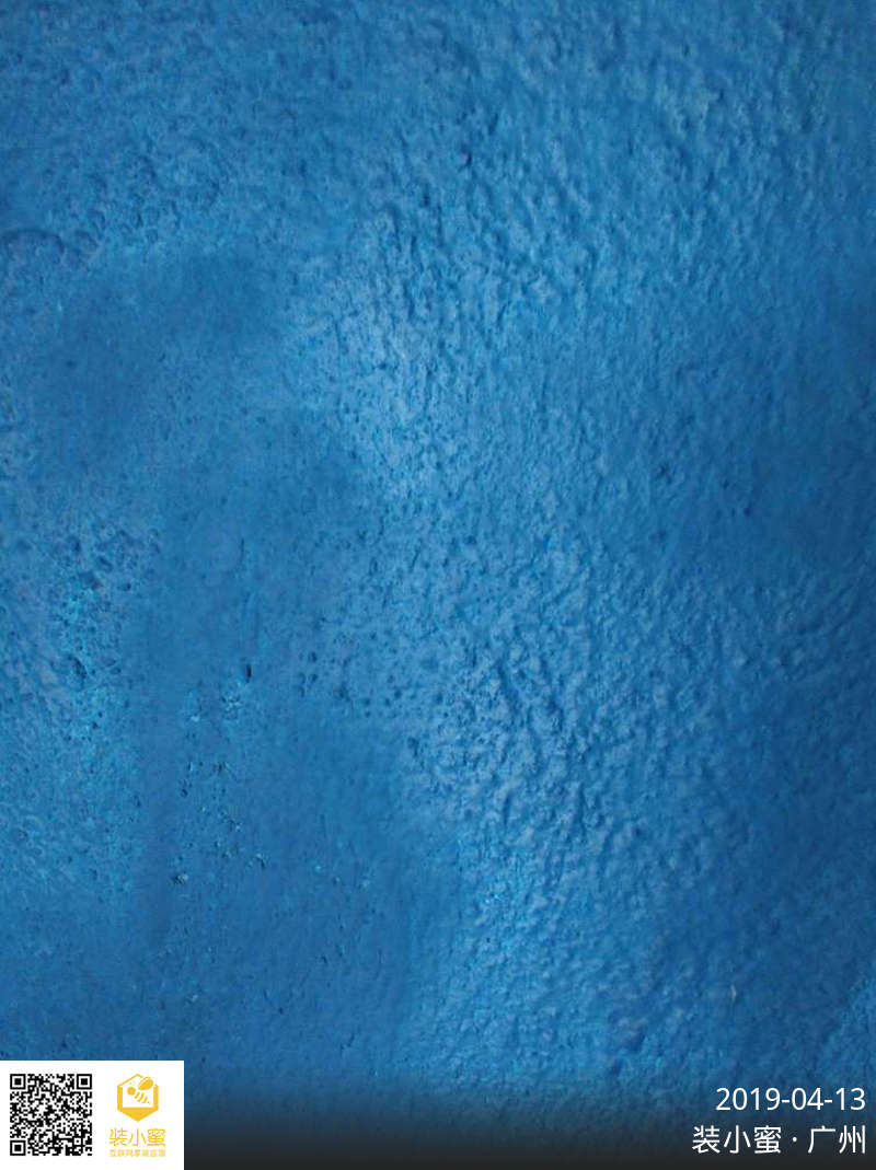

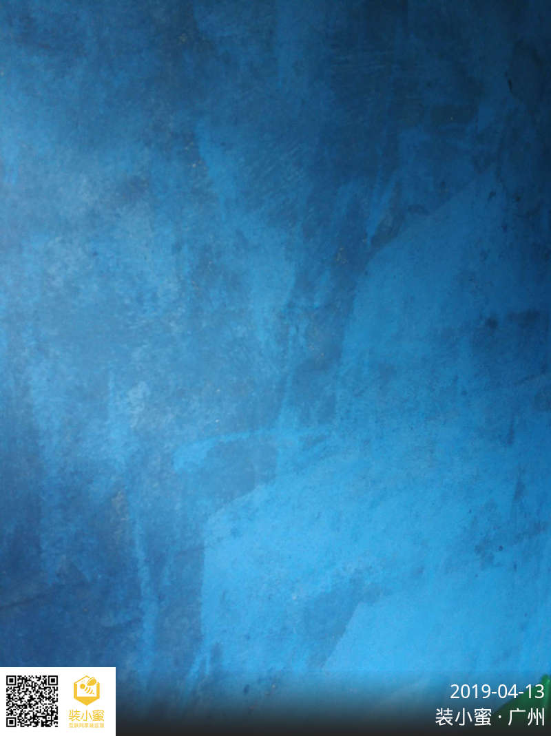

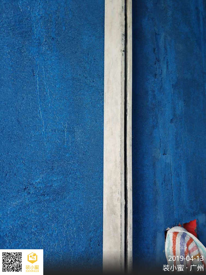

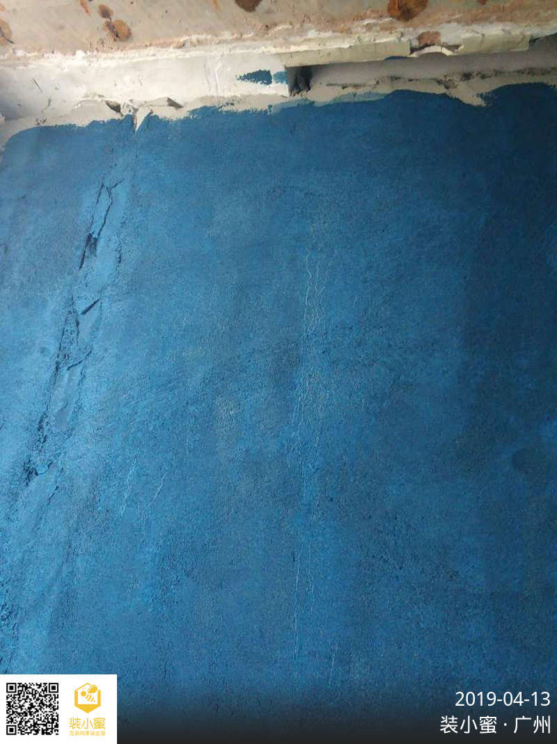

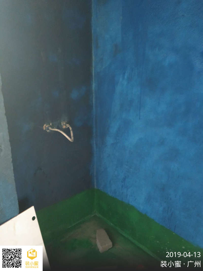

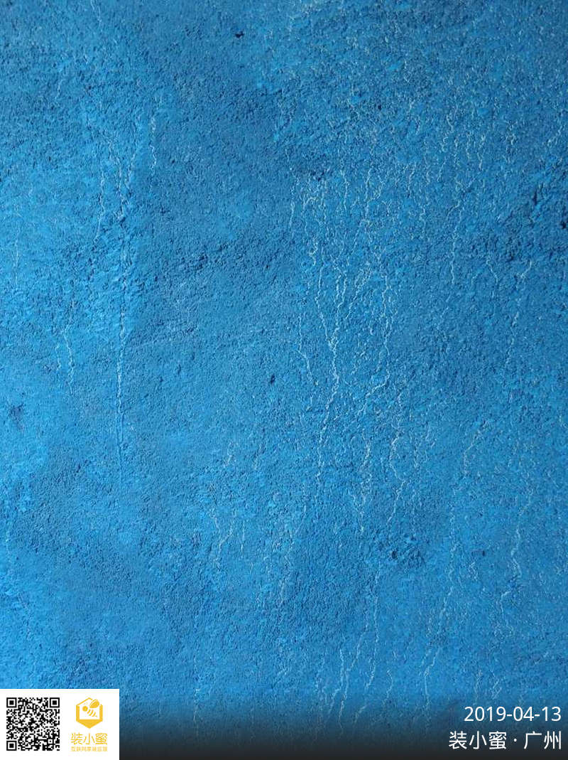

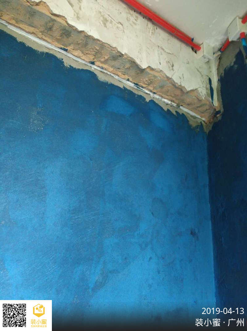

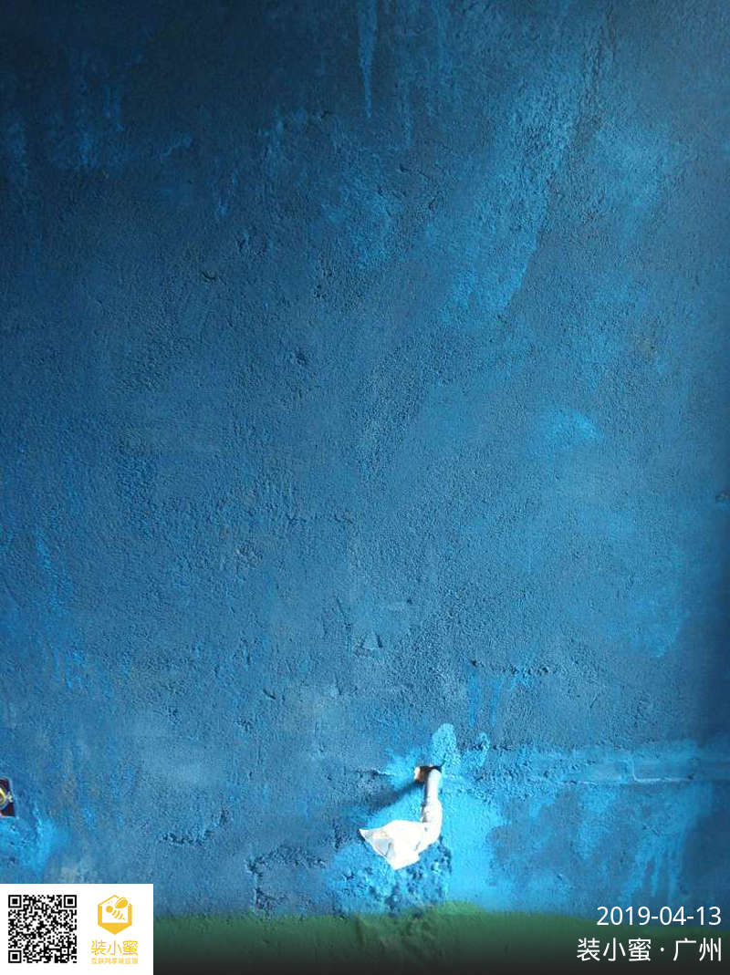

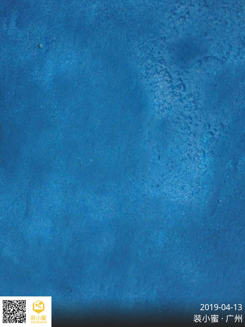

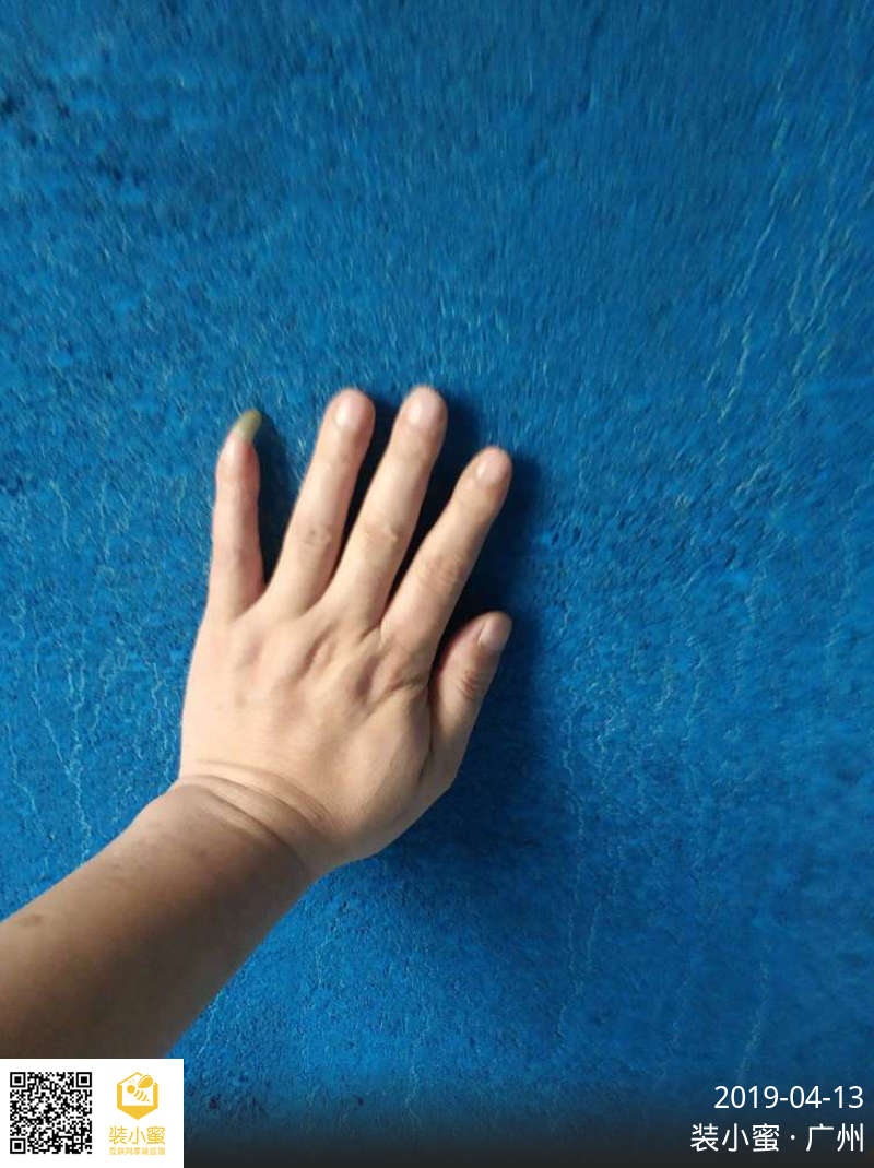

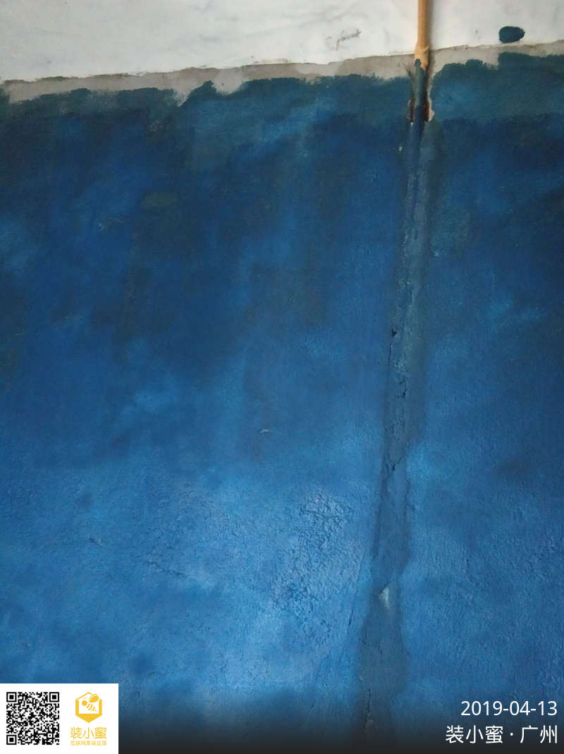

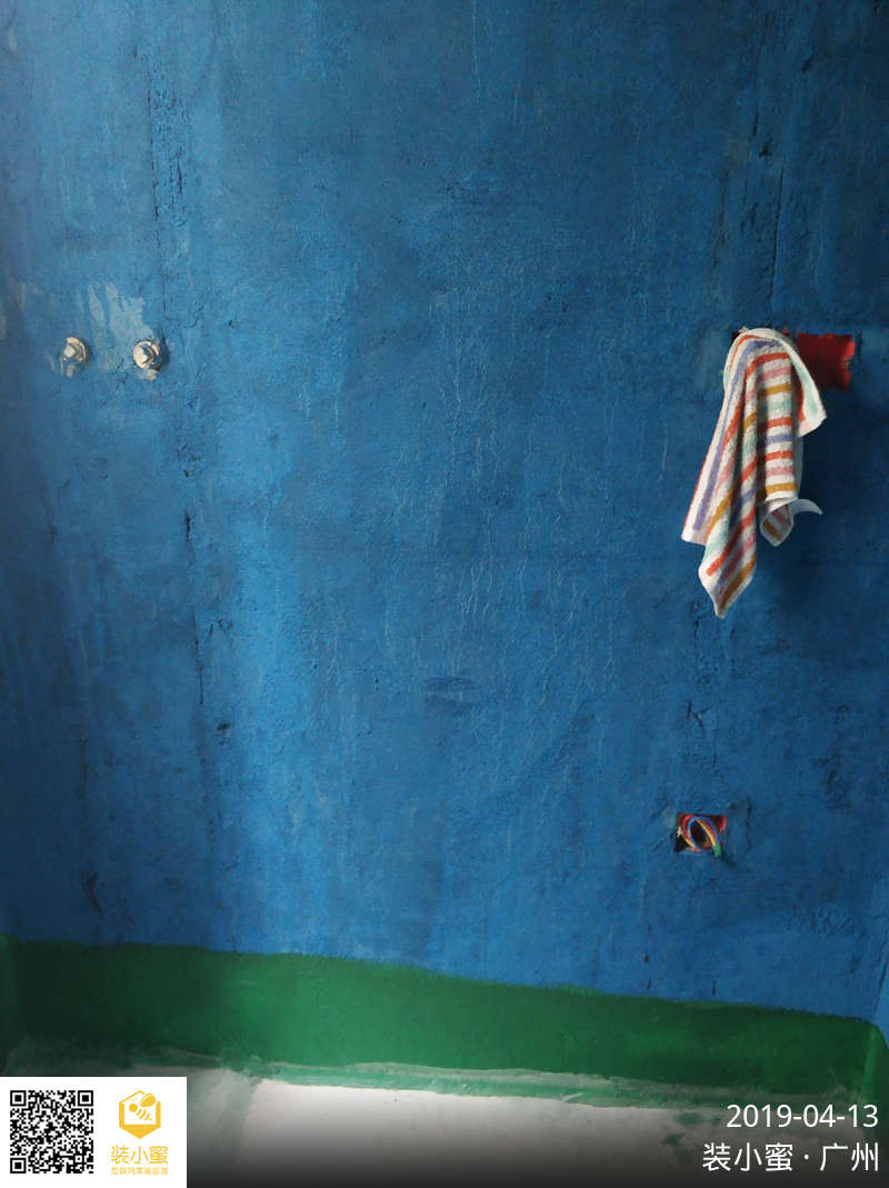

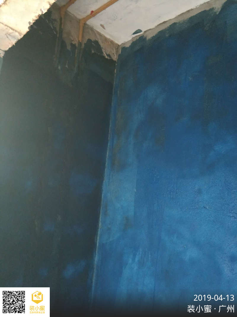

1,厨房基础符合铺砖要求,墙面基础防水己刷,墙面毛燥,适合墙砖铺贴要求。

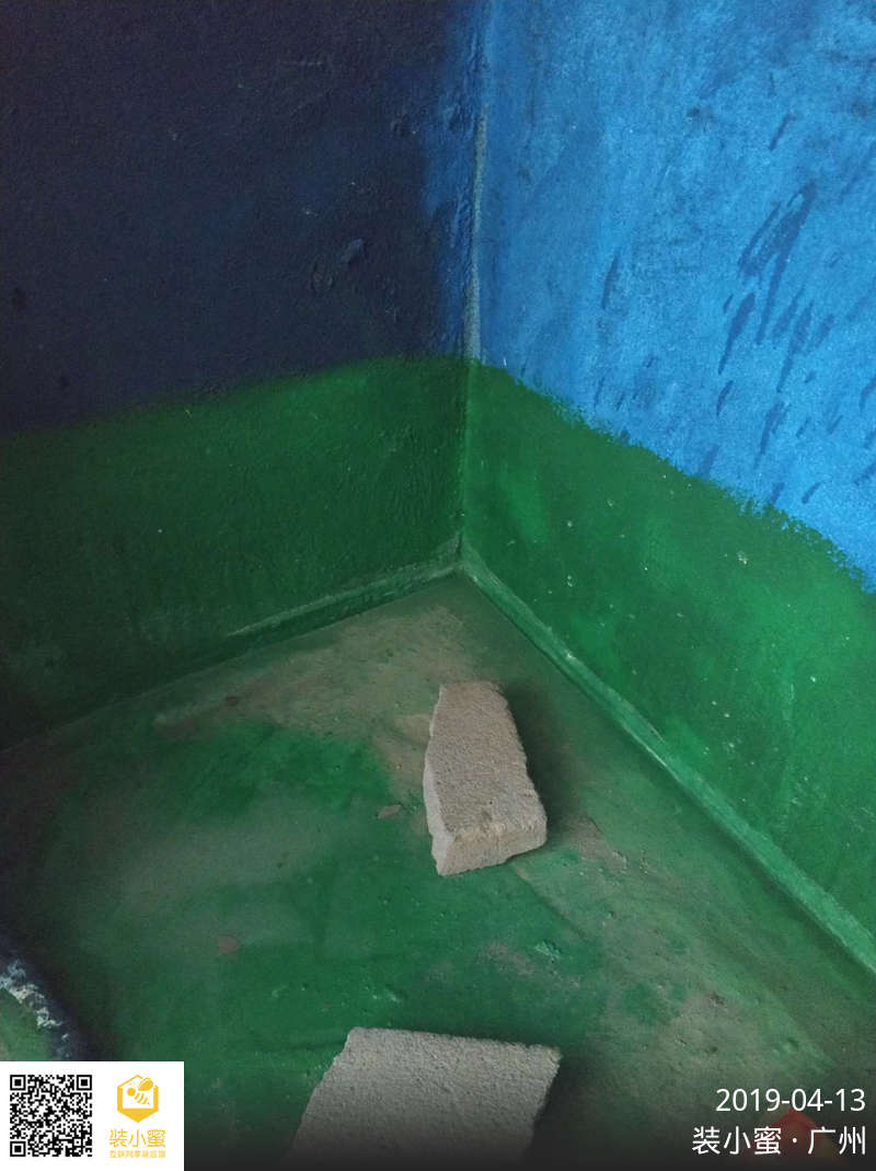

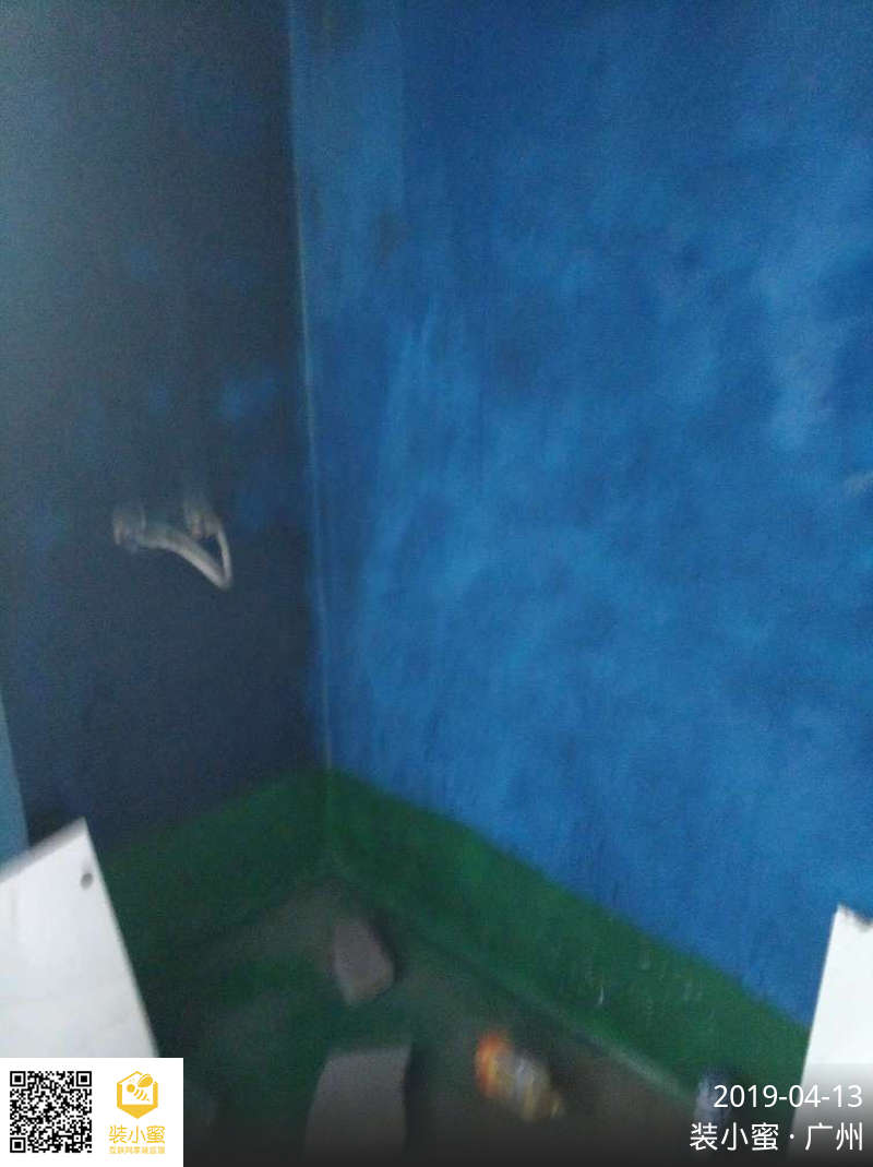

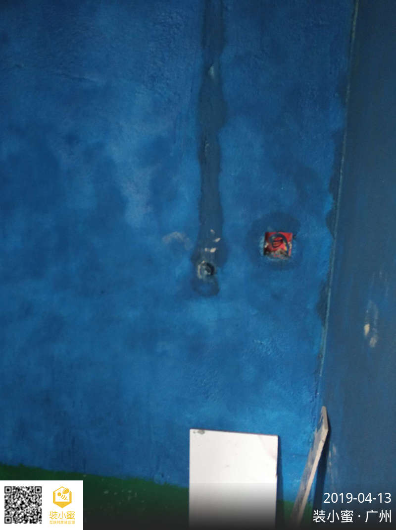

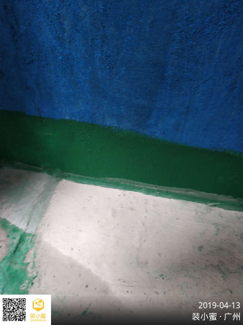

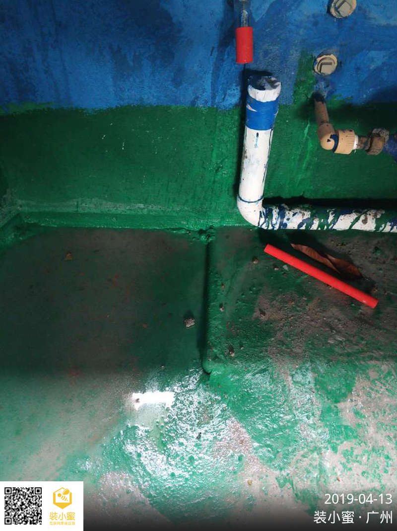

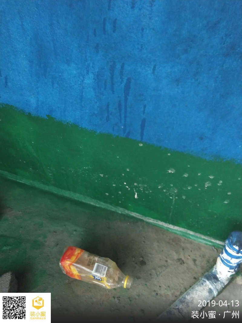

2,卫生间地面柔性防水,墙面基础己刷防水,基础符合铺砖要求。

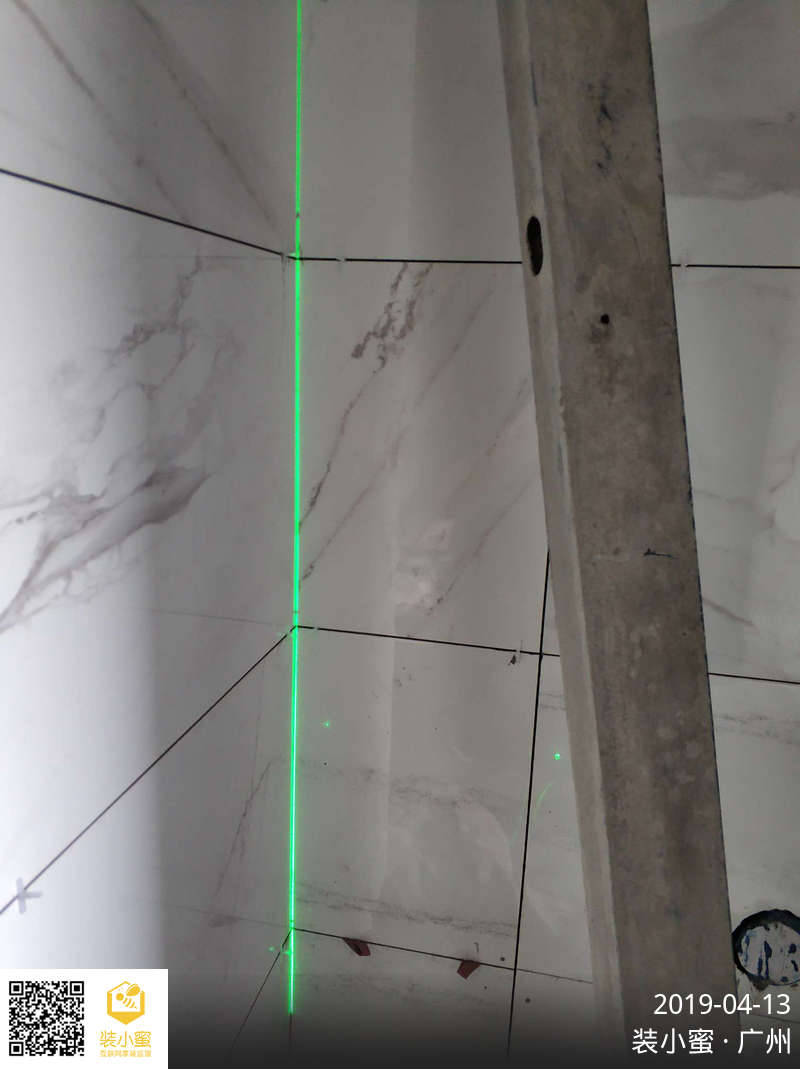

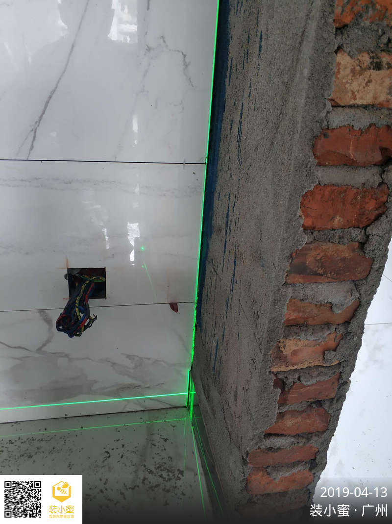

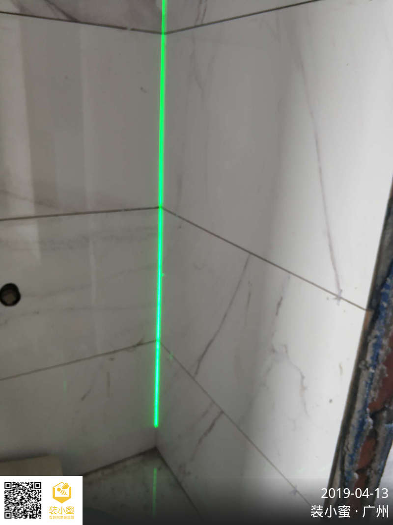

1,建议墙砖铺贴平整,缝隙0.15Cm缝,缝隙应均匀。四角平整。平整误差不能超过0.2Cm一0.3Cm度平整。
2,阳角磨边碰45角施工垂直。
3,阴角90度角,应注意垂直施工。
4,卫生间湿区建议用湿铺法进行地面铺贴施工。
5,卫生间地面铺贴应注意流水陂陡进行施工。

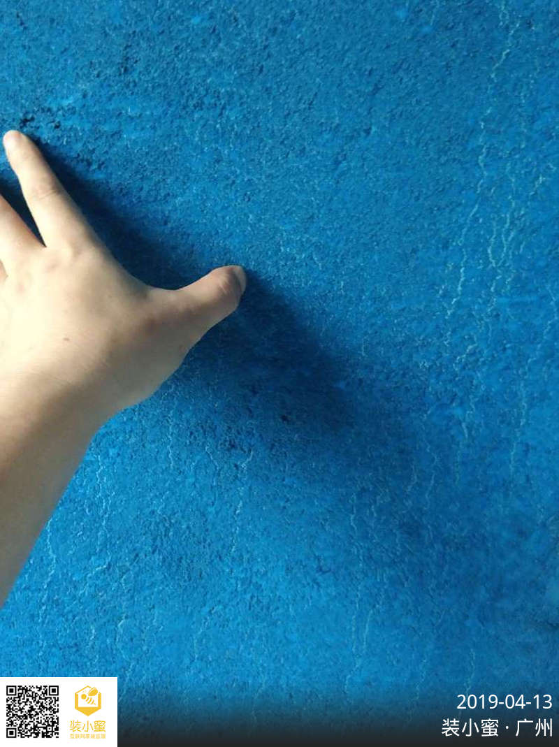

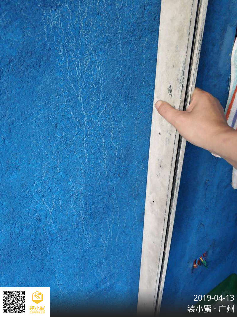

墙面干区防水层施工区域符合要求
房间或走道区域方正偏差符合要求
墙面基层表面基本平整
