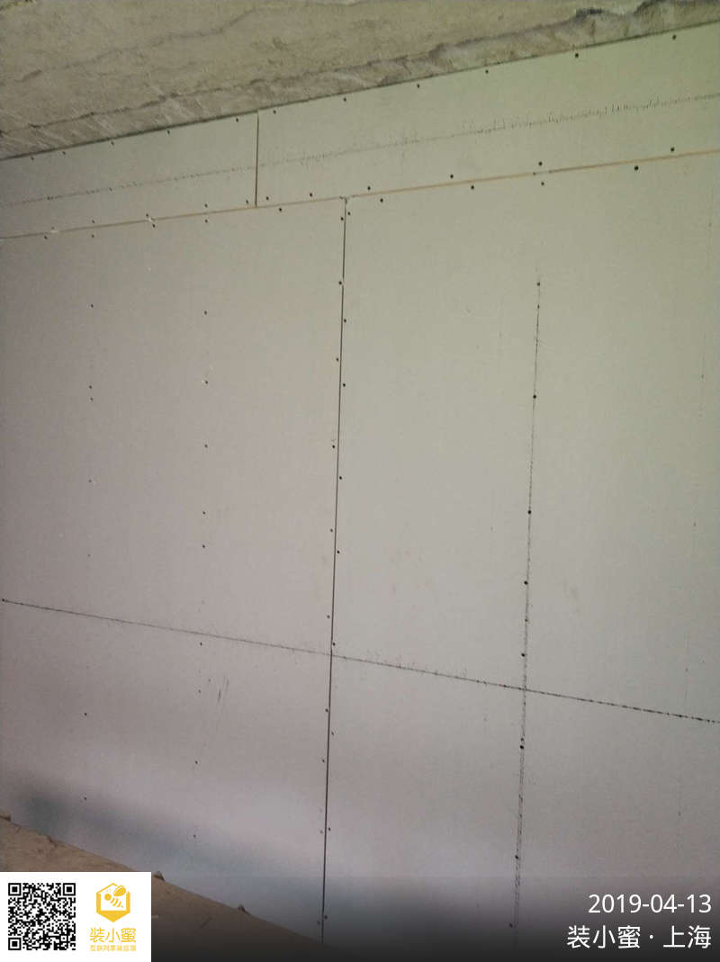

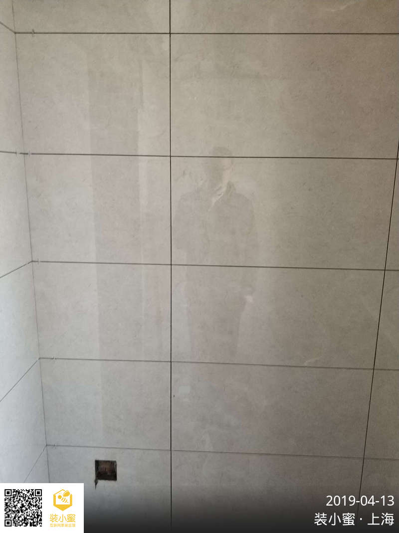

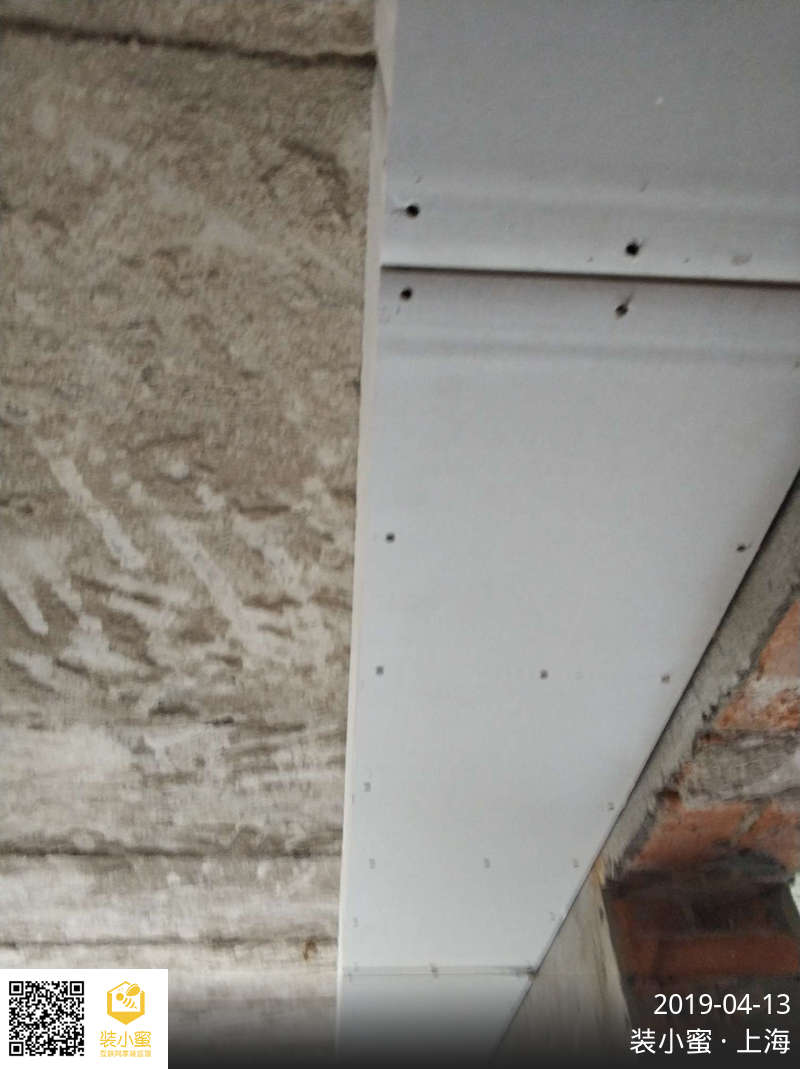

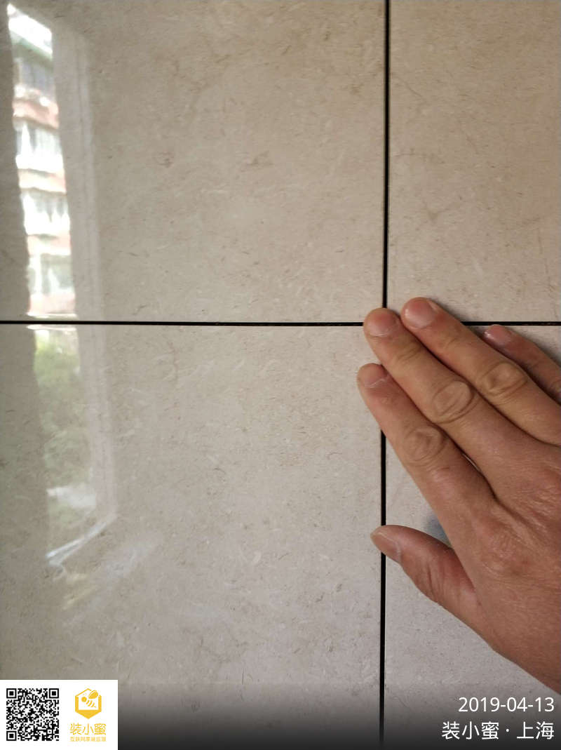

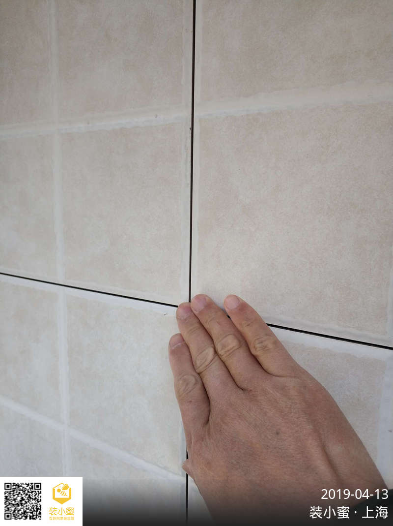

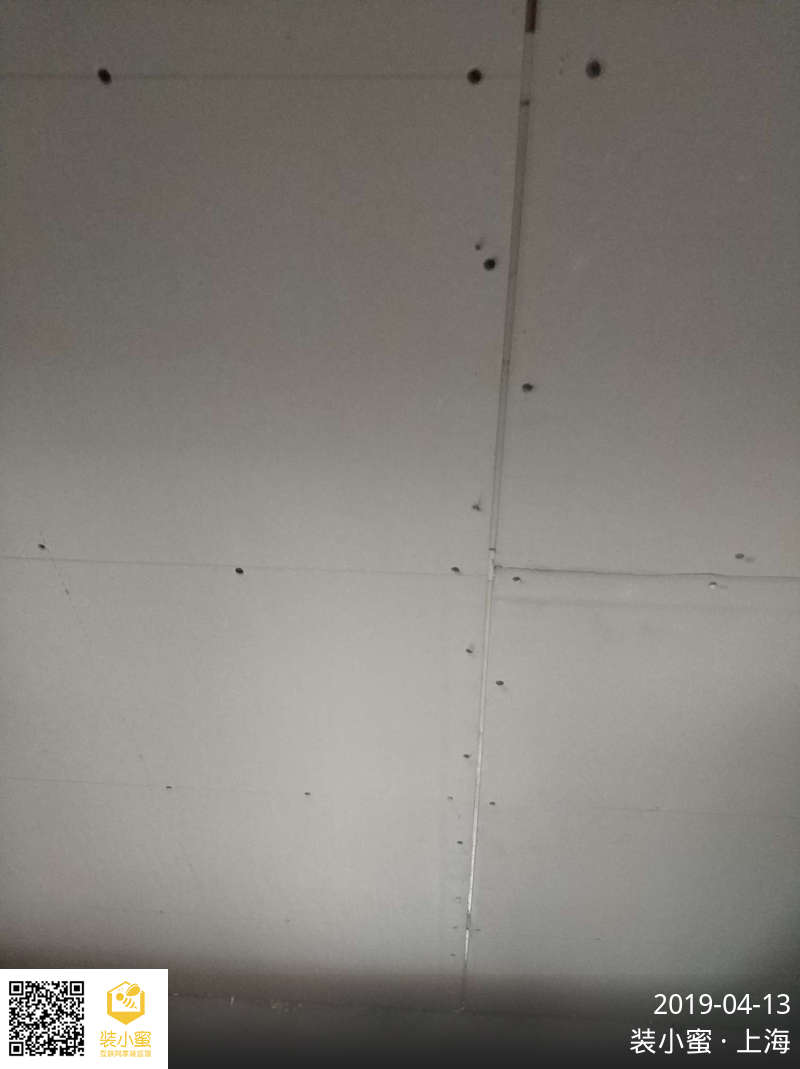

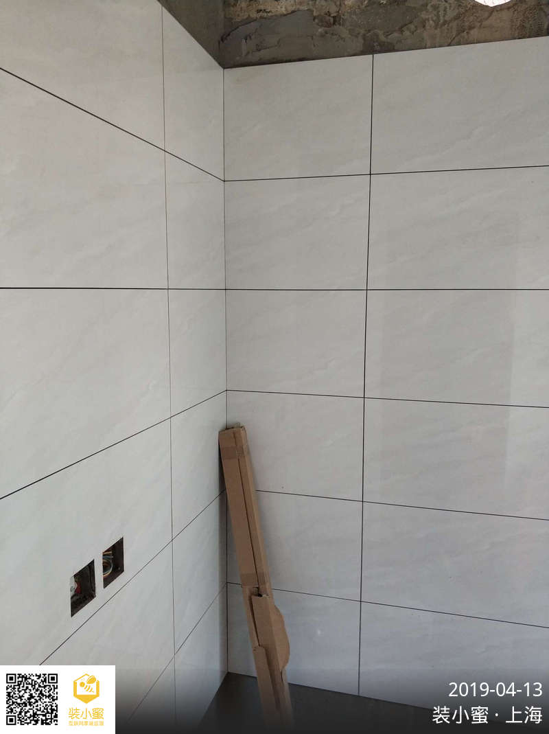

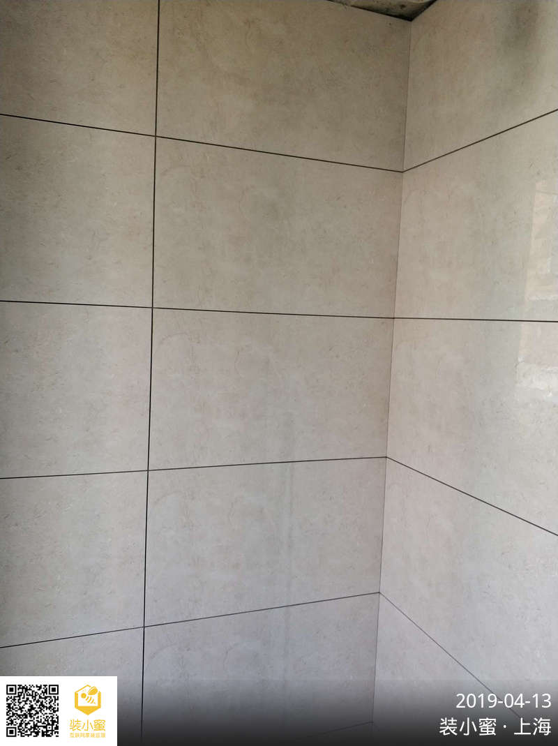

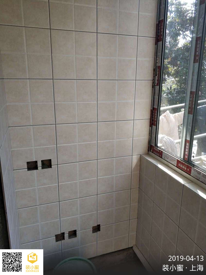

木工正在安装石膏板吊顶,石膏板固定符合要求,泥工厨房阳台墙砖黏贴完成,平整度符合要求

符合标准:10项
现场铺贴与设计排版方案相吻合
