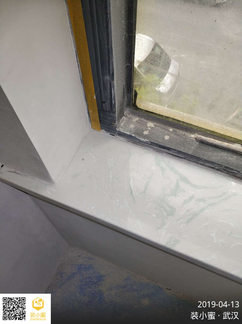

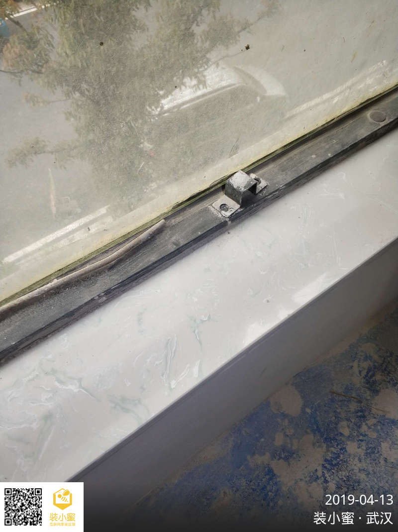

6.主卧窗台石下口不平整,需打磨平整。

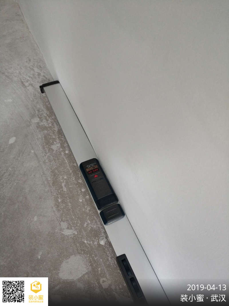

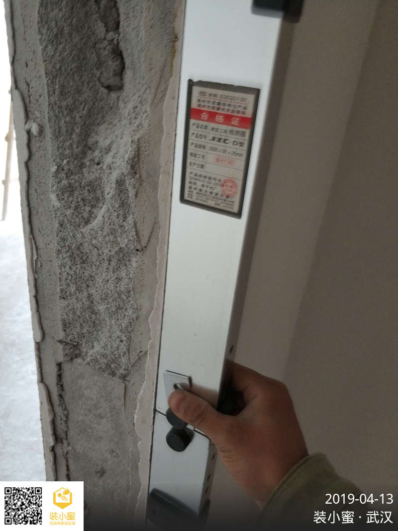

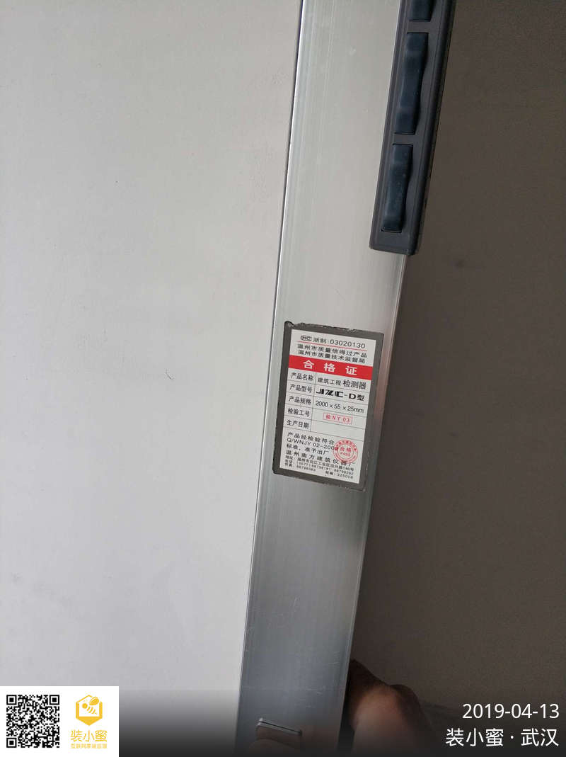

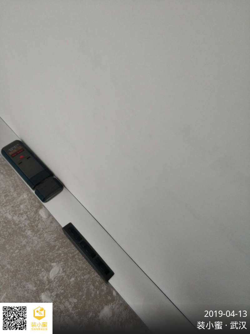

产品处批嵌平直度符合要求

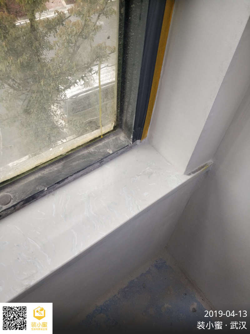

窗台大理石下口已填实

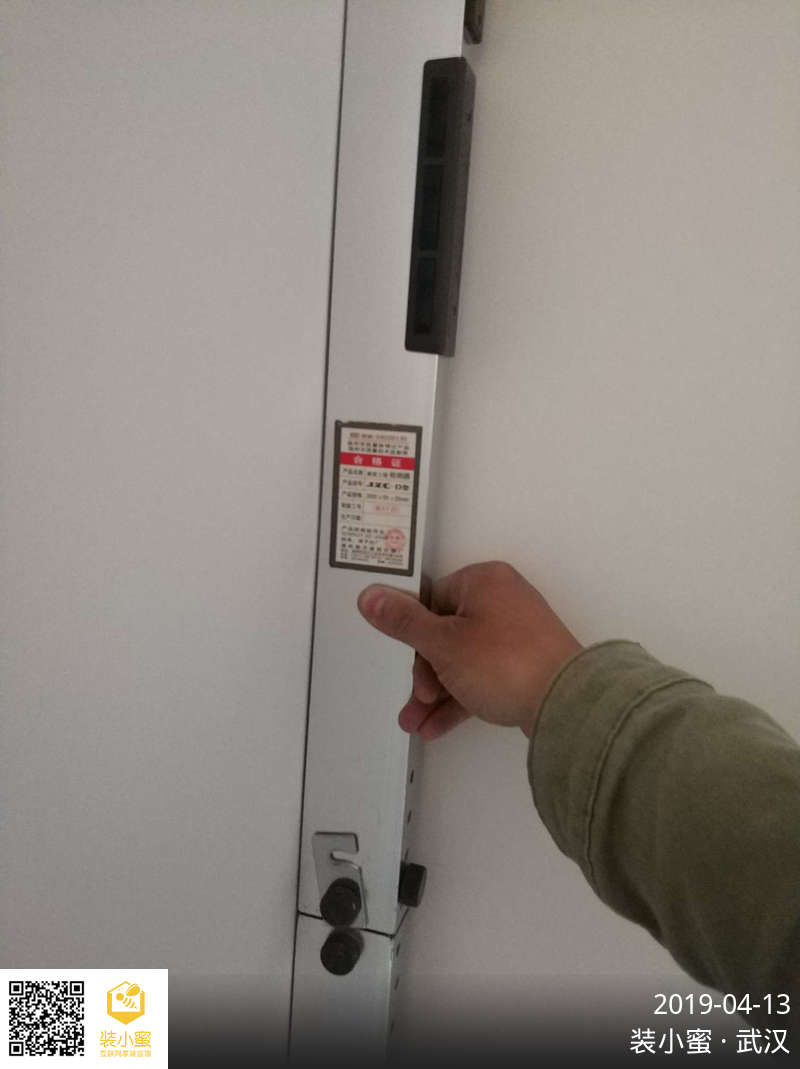

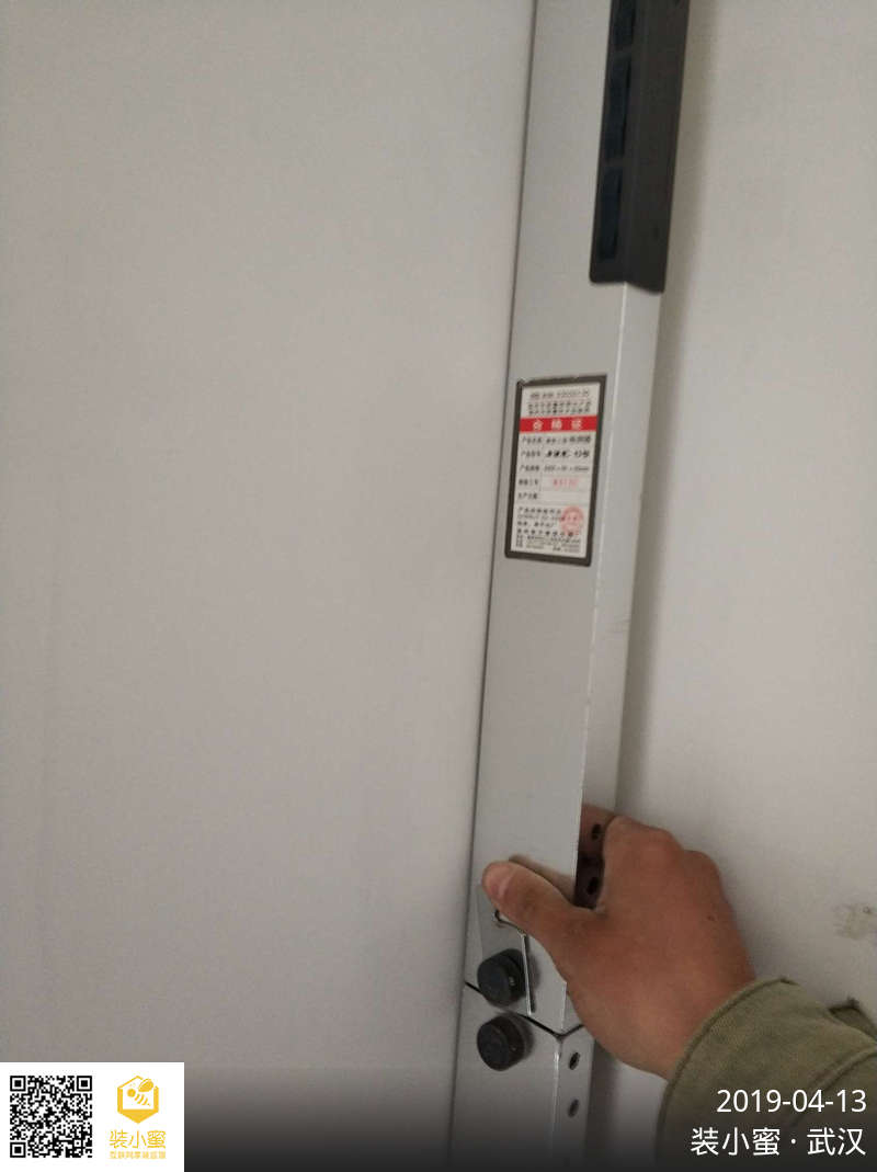

产品处批嵌平直度符合要求

石材表面完整,无明显破损、缺陷
石材表面平整,拼接处理符合要求
窗台石细部加工符合要求
石材磨边光滑,加工符合设计要求
大理石饰面板块的安装排序符合要求
石膏(墙尼)找平平整检查,可进行下一道施工

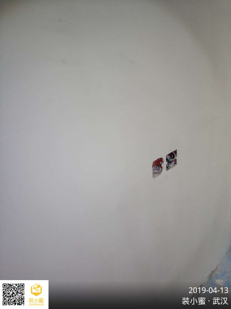

腻子表面牢固,无明显的疏松
腻子打磨后整体平滑度符合要求
阴阳角打磨平直度符合要求
